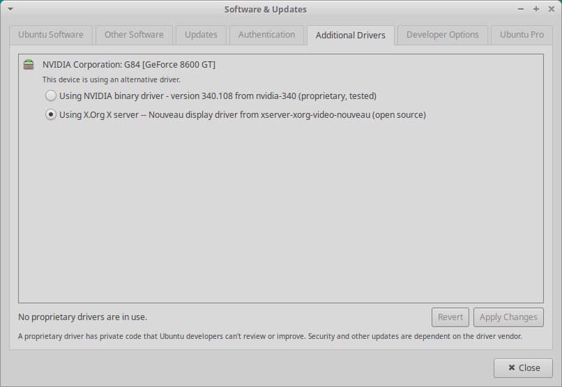

von Hans (ths23)
Alexander schrieb:
> Im
> Moment schlage ich mich mit dem proprietären NVIDIA Treiber rum.
Schön für Dich, warum nimmt er denn nicht denn hier von einigen
vielbeschworenen Noveautreiber? Der tut wohl nicht das was er soll?
Habe ich alles durch. Diesen (den probitären Treiber) in eine aktuelle
Distri einzubinden ist kein Spaziergang, weil er vermutlich zu alt ist -
hängt aber von der Graka ab ob die noch aktuell von NVIDIA Linuxsupport
bekommt. Ist viel Frickelei, aber man bekommt es hin. Auch wenn nach
Meinung einiger Nerds hier Forum der Weg "Mist" ist, am Ende muß man
sich halt zwischen Taube (auf dem Dach) und Spatz (in der Hand)
entscheiden. Wenn die Taube unbedienbar ist, dann bleibt einem eben nix
anderes übrig als den Spatz zu nehmen.

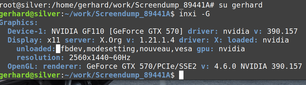

von Norbert (der_norbert)
Alexander schrieb:
> Im
inxi -G
zeigt alle Grafikkarten an.
$ inxi -G
Graphics:
  Device-1: Intel Haswell-ULT Integrated Graphics driver: i915 v: kernel
  Device-2: NVIDIA GK107M [GeForce GT 745M] driver: nouveau v: kernel
  Display: x11 server: X.Org v: 1.21.1.7 driver: X: loaded: modesetting
    unloaded: fbdev,vesa dri: crocus gpu: i915 resolution: 1366x768~60Hz
  API: OpenGL v: 4.6 Mesa 22.3.6 renderer: Mesa Intel HD Graphics 4400 (HSW
    GT2)
Dann gibt's noch: nvidia-legacy-check
um festzustellen welcher Treiber passt.
Im Debian bookworm sind zZ. 470 und 525 Treiber enthalten.
Vielleicht hilft's ja wenn der Grafikchip nicht aus dem Pleistozän
stammt.

von Gerhard H. (ghf)
Hans schrieb:
> Daniel A. schrieb:
>> Und bezüglich dem proprietären NVIDIA Treiber, wenn man proprietäre
>> Sachen verwendet, und am schlimmsten von allem, auf NVIDIA setzt, ist
>> man selber schuld.
>> Jede andere GPU funktioniert besser, und ohne proprietären Mist.
> Behauptet der Daniel - wirklich gut gebrüllt Löwe.
> Dummerweise hat NVIDIA 84% Marktanteil (Stand I/23) während es der
> andere Player AMD auf 12% bringt. Intel spielt eine eher untergeordnete
> Rolle.
> Wer sich für Linux entscheidet muß eben immer noch schauen ob seine
> Hardware von Linux vernünftig unterstützt wird. Speziell bei NVIDIA
> scheint das eben nicht immer gegeben zu sein. Manche Karten werden vom
> NOVEAU Treiber recht ordentlich unterstützt andere aber eben mehr
> schlecht als recht - die Palette reicht da von funktionierend bis
> unbrauchbar.
Nouveau ist bei mir auf mehreren Rechnern eher unbrauchbar, spätestens
wenn VMware 3D leisten soll. Selbst die uralten NVIDIA-Treiber sind da
völlig problemlos. Aber Vmware ist eben unverzichtbar wegen LTspice
oder Altium oder Xilinx ISE. Wer ohne das Hardware-Wissen unbedingt
einen quelloffenen Treiber schreiben will, der ist eben gekniffen.
Die Hälfte ist nicht genug.
Gerhard
(Unix seit V6 auf pdp11/40e, Linux seit der 1. Slackware.)

Ich hatte es hier umgestellt (Screenshot) konnte es allerdings über apt
rückgängig machen. Es scheint aber nur der vesa Treiber zu
funktionieren, Bildaufbau ist arschlangsam.
$ inxi -G
Graphics:  Card: NVIDIA G84 [GeForce 8600 GT]
           Display Server: x11 (X.Org 1.19.6 )
           drivers: vesa,nouveau (unloaded: modesetting,fbdev)
           Resolution: 1280x1024@0.00hz
           OpenGL: renderer: llvmpipe (LLVM 10.0.0, 128 bits)
           version: 3.3 Mesa 20.0.8
Der NOVEAU-Treiber wird schlichtweg Deine Karte nur unzureichend
unterstützen. Da gibt es dann teilweise recht lustige Effekte. Ich würde
mir den aktuellsten Treiber der diese Karte unterstützt bei NVIDIA
herunterladen und selbst kompilieren. Das bringt erfahrungsgemäß die
besten Ergebnisse. Es könnte allerdings in Frickelei ausarten, wenn der
Treiber von NVIDIA schon etwas älter ist. Aber im Netz wird man da
durchaus fündig, wie man das am Ende hin bekommt, kann dann durchaus
passieren das man damit mehrere Tage zubringt.
OK, das Ding ist definitiv aus dem Pleistozän.
Der letzte unterstützende Treiber ist: 304.137 aus dem Jahre 2017
Damals war die Karte schon ungefähr zehn Jahre alt.
Den Treiber gibt's bei nvidia noch,
https://www.nvidia.de/download/driverResults.aspx/123843/de
aber das einmassieren eines derartigen Schätzchens in ein halbwegs
aktuellen OS könnte dich vor eine echte Aufgabe stellen.
Wenn es ein PC ist, würde ich mir lieber für einige wenige Doppelmark
eine gebrauchte, halbwegs Aktuelle kaufen.
Oder aber ein altes Debian (welches den Treiber noch beinhaltet ,
vermutlich Debian 9 Stretch) installieren. Mit allen Nachteilen,
Sicherheit…

> Der angebotene probitäre NV-Treiber
Das Wort, das Du suchst, heißt "proprietär". Auf Deutsch könnte man aber
auch "herstellerspezifisch" benutzen, wenn einem Fremdworte
unsympathisch sind.
Ein T. schrieb:
> konnte dank Linux ein zweites Leben geschenkt werden.
Solche Hardware habe ich auch in der Verwendung mit Linux. Bei den
Grafikkarten gibt es durchaus einige Kritikpunkte. Was nicht so gut ist,
wenn von aktuelleren Hochleistungskarten oder die man rausgeschmissen
hat dann nicht mal die Grundschnelligkeit einer Matrox-Graphikkarte mit
4MB (nicht GB) erreicht wird, Zu erkennen ist das mit Tuxracer und
Supertux.

Da hat wohl die Kernel Version und der Treiber nicht zusammen gepasst.
Hatte Ubuntu nicht mal irgendwo einen Dialog zum Installieren des
Proprietären Treibers?
Ausserdem, wieso ein so altes Ubuntu? Ich würde ein aktuelles nehmen.
Man kann dann ja immer noch einen älteren Kernel installieren, und den
neueren entfernen, für den nvidia scheiss.
Wäre natürlich praktisch, wenn die schreiben würden, mit welcher Version
die den Treiber getestet haben.
Bei mir hat's einfach getan. init 3, Nouveau weggeputzt, Debian wollte
das nicht ohne Widerstand, deshalb hab' ich jetzt eben weiterhin Mint
auf dem Hobel; den letzten Treiber von NVidia zur antiken Graka
runtergeladen und das shellfile für die Installation gestarted und
das war's. Kein Widerstand mehr wie 1 Jahr früher.
Neue GraKas zu kaufen war ja in den letzten Jahren eher kein
Vergnügen und das einzige, das ich der steinalten NVidia vorwerfen
kann ist die Leistungsaufnahme. Ansonsten hat sie mir eine Dekade
treu gedient. Auch wenn ich mit CUDA nie Ernst gemacht habe.
Debian darf gerne auf meinem BeagleBone weiterwursteln.
Nach dem letzten Mint-Upgrade vor ein paar Tagen wollte nicht mal
VMware seine 2 Kernelmodule neu übersetzen, läuft jetzt aber deutlich
flotter. Da hat bei Mint jemand Hausaufgaben gemacht.
Gerhard
