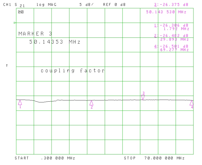

von Laurin (wildatheart)
Hallo Manfred
An den berühmten Spruch "Wer Mist misst..." habe ich auch gedacht ;)
Mein Coupler ist bis ca. 30 Mhz ziemlich linear. Doch aufwärts wirds
ziemlich übel (siehe Foto).
Was mich auch noch irritiert ist die Attenuation, bzw. AGC des tinySA.
Diese ändern sich immer wieder. Auch wenn ich unter "Level" auf manuell
schalte. Kann mir jemand eine Empfehlung machen, was ich für Settings
einstellen soll, um die Harmonischen Oberwellen zu messen? (Ich habe
gesehen, dass es untert "measure" eine Option "harmonic" gibt)

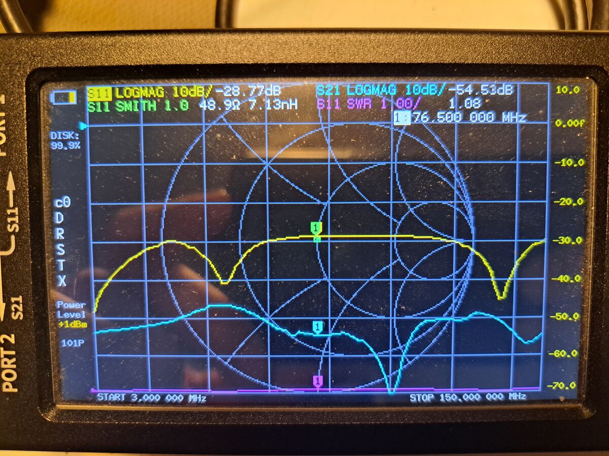

von Manfred K. (4for)
von wegen "übel":
musst halt mal schaun wo das herkommt - also den Stromtrafo und  den
nachgeschalteten ohmschen Attenuator getrennt messen..
So sieht es nach dem Stromtrafo aus. Also schon da extrem nonlinear.
Aber wieso? Ich habe den Trafo wie beschrieben aufgebaut mit 30
Wicklungen um den Toroid. Kern ist ein Aircell 7 Coax mit Shield, diesen
nur beim Input mit dem Gehäuse und GND verbunden.

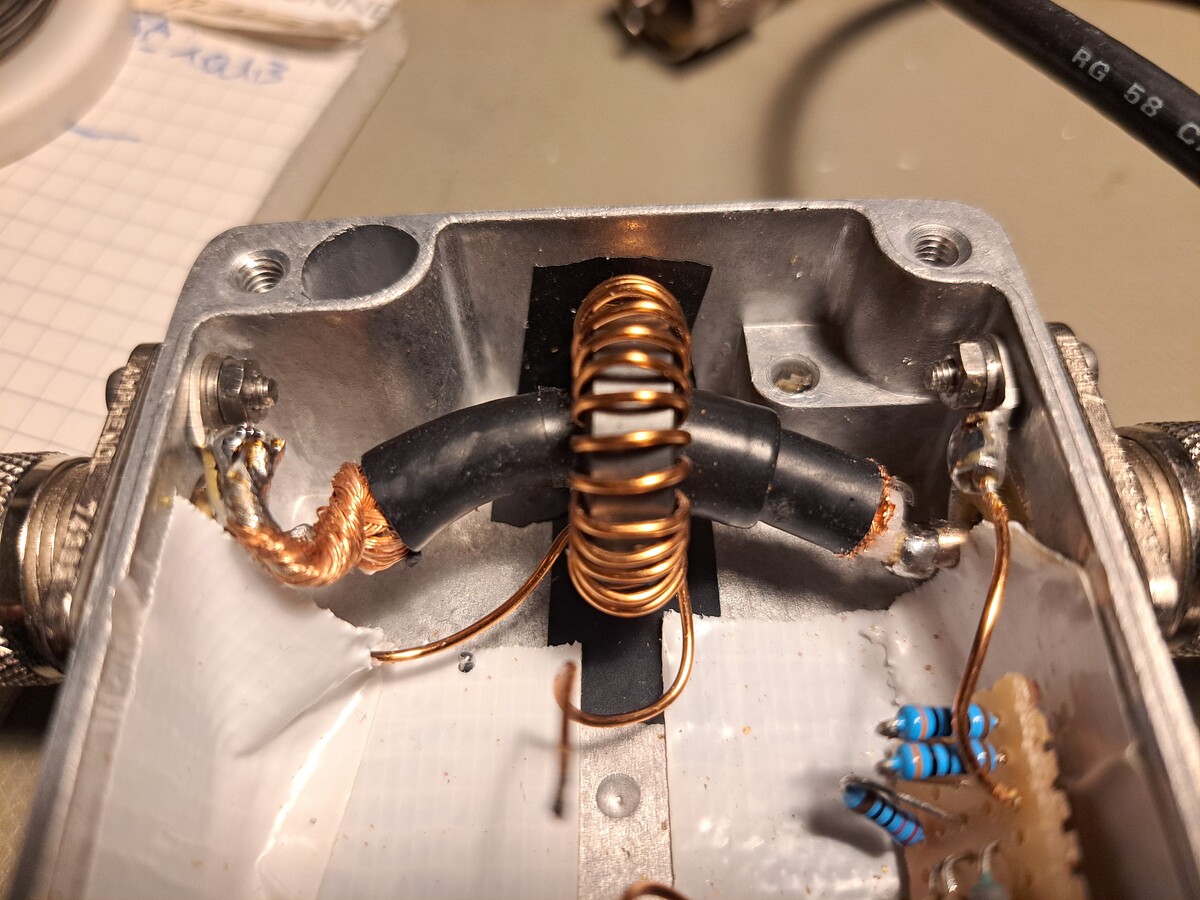

- zeig mal n Bild vom Aufbau
- Ausgang des Kopplers (Aircell) auch mit 50R abgeschlossen?
Hier den Stromtrafo. Der Ausgang ist mit einem 50Ohm-Dummy
abgeschlossen. (Der Output des Trafos wurde für die Messung abgehängt)
von Martin (martin79)
Wenn bei dieser Art von Koppler der Mantel des Koaxialkabels aufgetrennt
werden muss und das Gehäuse als Mantel dient, macht man sich dann nicht
die Impedanz des Koaxialkabels Kaputt und hat dann eine Sprungstelle am
Gehäuseanschluss? Kann mir dazu jemand eine Info geben ob das einfach
ignoriert wird oder eventuell sogar angepasst wird wenn man so einen
Koppler jenseits von 100Mhz betreiben will und die Vielfachen noch
mitnehmen möchte.
von Henrik V. (henrik_v)
laurin: ein paar Post hoher ist eine schöne Anleitung verlinkt
Robert M. schrieb:
https://www.collinsradio.org/wp-content/uploads/2015/05/Build-a-Quality-RF-Power-Sampler-Jackson.pdf
da steht drin, dass die Plazierung der Auskopplungsbauteile (incl.
Masseanschluß und der Coilanschlüsse) sehr wichtig für den Frequenzgang
ist. Schau Dir die Bilder an und vergleiche mit Deinem Aufbau,
insbesondere den Masseanschluß Deiner Auskopplung und der Coilanschlüsse
Jedes Stück Draht ist auch eine Leiterschleife=Loopantenne.
(Es sei denn nur einseitig angeschlossen, dann ist es eine
E-Feld-Antenne)
Die sollten dann am besten so plaziert werden, dass möglichst keine
Kopplungen auftreten.
Und stehende Widerlinge sind zB auch schöne Loops :D

von Wilhelm S. (wilhelmdk4tj)
Manfred K. schrieb:
> ich hab einen ähnlich aufgebauten Koppler damals™ leider nur bis 70 MHz
> vermessen, war aber ziemlich problemlos
So sehe ich das auch; ich habe viel mit Leitungstransformatoren
experimentiert. Wenn alles ordentlich gemacht ist, kann nicht so ein
mieses Ergebnis herauskommen.
Meine Vermutung:
Die Erdung des Schirmes des Durchgangsstückchens Koax-Kanels ist falsch.
Man sehe hier nach, Bild 4:
Ein-und Ausgang sind direkt verbunden, ohne Schirm.
Auch dieses Video von W2AEW:
https://www.youtube.com/watch?v=byF1FLdbUiA
zeigt einen großzügigen Aufbau, bei dem der Schirm nicht verbunden ist.
Das sollte der TO mal probieren. Über die Watts und das Dämpfungsglied
kann man dann immer noch diskutieren.
Arno H. schrieb:
> Betreibst du den Wandler etwa mit offenen Anschlüssen oder habe ich
> etwas missverstanden?
Das hast du wohl falsch verstanden.
Die direkte sprich Hauptleitung muss selbstverständlich mit 50Ohm
abgeschlossen werden. Es geht um dieses Stückchen Koax durch den Kern,
vom Eingang zum Ausgang; das Geflecht nicht! erden. Weder einseitig, wie
weiter oben empfohlen, oder gar zweiseitig: GAR NICHT!
Das ist sowohl auf Bild 4 des Jackson-Kopplers als auch bei W2AEW im
Video deutlich zu sehen. Beim Jackson-Koppler ist es ja eigentlich nur
ein Draht.
Ansonsten klar, dass die Auskoppelwicklung abgeschlossen werden  muss,
und alles, was dahinter kommt.
73
Wilhelm

von Robert M. (r0bm)
Bild 4 ist etwas unglücklich geraten, es fehlt eine ordentliche Aufnahme
von oben. In Bild 3 ist die Erdung, ein kurzes Stück Entlötlitze (o.ä.),
zu sehen. Die einseitige Erdung ist im Schaltplan dargestellt und in der
Beschreibung erwähnt bzw. erklärt.

Ich habe inzwischen meinen neuen Aufbau fertig (siehe Bild). Ich habe
jetzt eine viel bessere Linearität. Allerdings ist leider schon nach
120MHz fertig. Im Artikel von collinsradio ist das erst bei ca. 150MHz
der Fall. Diese Grenzfrequenz möchte ich auch anstreben, denn ich muss
die Oberwellen im Flugfunk-Band messen können. Aber das ist wohl v.a.
von den Dimensionen des Gehäuses (Faraday Shielding) abhängig, oder?
Kleineres Gehäuse und N Verbinder statt der Ungeeignet für Hohe
Frequnzen (UHF) Teile ?
warum ist der Toroid überhaupt rotbraun lackiert?
dubioses Kernmaterial?
FT-50-43 sind normalerweise naturfarben/grau...
Stimmt. So wie das aussieht, ist es kein Ferritkern, sondern ein
Micrometals/Amidon #2 Eisenpulverkern. Damit bekommt man nicht die
erforderlich Induktivität für Breitbandandwendung.
Verstehe ich Dich richig, dass sowohl der Autor von diesem Coupler:
als auch der Verfasser dieses Couplers:
https://www.n4ga.com/50db-hf-rf-sampler/
die falschen Ringkerne (Material #2) eingesetzt haben?
Die geringere Induktivität der Sekundärwicklung, im Vergleich zu einem
Ferritringkern, wird mit einem niederohmigeren Abschluß (10 Ohm) wett
gemacht. Um die Ausgangsimpedanz auf 50 Ohm zu bringen, sitzt ein 40 Ohm
Widerstand (39 Ohm) in Reihe zum Ausgang.
Okay, folglich macht es also keinen Sinn, wenn ich den #2 Ringkern durch
einen F50-43 (Ferritkern) ersetze, korrekt?
Ok. Muss ich die Wiklungen für einen FT82-43 ändern? Jetzt mit dem T80-2
habe ich 32 Wicklungen mit einem 0.3mm Lackdraht.
von Uwe (de0508)
Laurin schrieb:
> Ok. Muss ich die Wicklungen für einen FT82-43 ändern? Jetzt mit dem T80-2
Also Testaufbau über ca. 300° machen, die Induktivität messen und die
parallel Resonanz messen, daraus kann man die parallel Kapazität C des
Systems ausrechnen.
Dann die über die Anzahl der Wicklungen die Auskoppeldämpfung berechnen
a = -20*log(1/N) [dB] mit N=30 Wdg. sind das ~29,54 dB Dämpfung.
Und anschießend Messungen am Objekt über die Frequenz durchführen.
Wenn man die Messtechnik hat, kann man auch noch zusätzlich die
S-Parameter der Ports bestimmen.
Da verstehe ich jetzt nicht alles. Induktion kann ich messen. Macht es
Sinn, die Induktivität des verbauten Ringkerns zu messen und dann den
anderen Kern auf die selbe Induktivität zu wickeln? Aktuell habe ich ca
49dB Dämpfung (inkl. der Attenuation mit den 10Ohm und 40Ohm
Widerständen)
von Uwe (de0508)
Da musst Du die Entwicklung schon selbst machen, wenn Dir die Grundlagen
fehlen, sollte man die nachholen.
Die Anzahl der Windungen auf einem passenden Kern, bestimmt das
Verhältnis zum ausgekoppelte Strom.
Siehe Formel.
Dann fließt auch noch ein Strom und liegt eine Spannung an, der/ die
durch Fehlanpassung noch ungünstig ändern kann und wird.
Z.B. s=2.
Somit muss man mithilfe den Mini Ringkernrechners die Parameter des
Kerns, bei vorgegebener Anzahl der Windungen, überprüfen.
Er darf auch nicht zu heiß werden, dann verliert ein Ferrit seine
Eigenschaften.
Also würde ich meine Tests und Berechnungen auf einen FT140-43 oder
größer stützen.
Ohne rechnen und messen wird man kein sicheres Ergebnis erhalten.
Okay, ich frage mich nun, ob sich eine Umstellung auf einen Ferritkern
überhaupt lohnt. Ist denn wirklich eine substanzielle Verbesserung der
Linearität des Frequenzganges zu erwarten?
Mein aktueller Coupler ist +-1dB linear bis ca 126MHz. Mein Gehäuse ist
so klein wie möglich (selbst gefräst). Alle Verbindungen so kurz wie
möglich.
Richtig, es sei denn du bist auch an den Bändern unterhalb 160m
interessiert. Der Koppler mit 2er Eisenpulverringkern ist für die Bänder
ab 160m aufwärts gedacht. Darunter steigt die Auskoppeldämpfung an.
Nein. Die Anzahl der Windungen bestimmt die Auskoppeldämpfung. Wenn
schon Ferrit als 1:1 Austausch dann eher 61er Material.
Laurin schrieb:
> Macht es
> Widerständen)
Wenn mit einem Ferritringkern die gleiche Induktivität erreichen werden
soll, dann werden dazu weniger Windungen notwendig sein, wodurch sich
die Auskoppeldämpfung ändert.
Mit dem 2er Eisenpulverringkern und den 10/39 Ohm Widerständen, beträgt
die Dämpfung ziemlich genau 50dB.
Der Ringkern kann, muss aber nicht groß sein. Die Spannung über der
Sekundärwicklung ist, selbst bei 1kW, sehr klein und Sättigung kein
Thema. Größere Ringkerne kommen zum Einsatz damit etwas Abstand zwischen
den einzelnen Windungen eingehalten und demzufolge die Kapazität
zwischen diesen minimiert werden kann.
Substanziell? Sehr unwahrscheinlich.
