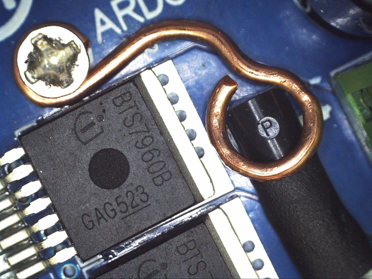

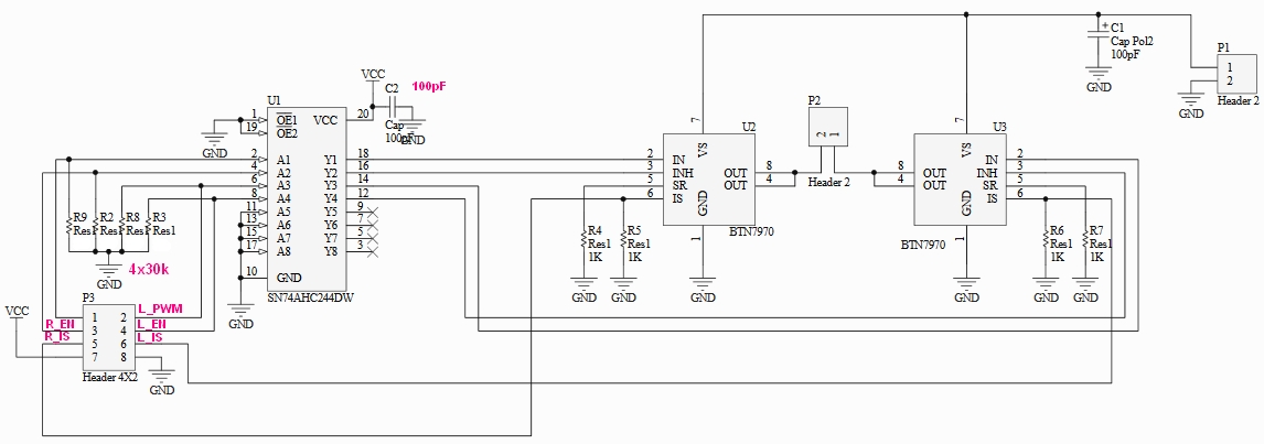

Meine BTS7960B_IBT_2 Chinaplatinen sind angekommen. Der macht bei 24V an einer Last von 6 Ohm in die eine Richtung 3,85A und in die Andere 3,90A. Interessant ist auch das der High-Side Treiber einen niedrigeren Rds(ON) hat als der Low-Side Teiber. Bei einer Raumtemperatur von ca. 20°C wird die Platine in der Nähe der beiden BTS gerade mal 30°C warm. Das ist natürlich ein anderes Kaliber als der *L298N.* Fürchte auch der L6203 mit seinen 300 mOHm Rds(ON) wird da nicht so gut abschneiden. Jetzt eine Frage : " Welchen Sinn hat U1 ( 8-Bus-Leitungstreiber ) ? " Schmitt-Triggereingänge hat der BTS ja selbst. Bernd_Stein

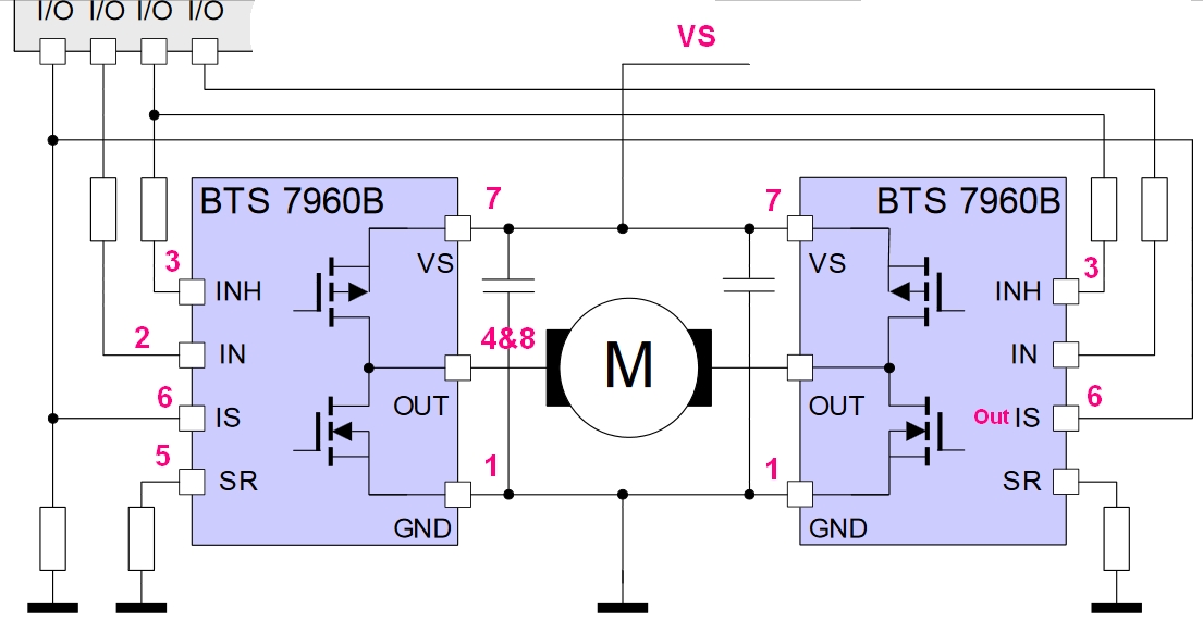

Bernd S. schrieb: > Jetzt eine Frage : > > " Welchen Sinn hat U1 ( 8-Bus-Leitungstreiber ) ? " > > Schmitt-Triggereingänge hat der BTS ja selbst. > Man hätte einfach 10k Ohm Widerstände vor die Eingänge setzen können, die z.B. vor Überströmen bei induzierten Spannungsspitzen schützen. So steht es im DB und wird auch so im Schaltungsbeispiel gezeigt ( siehe Anhang ). Warum also die Leitungstreibervariante ? Bei einer H-Brückenkonstruktion mit dieser IC, macht es auch keinen Sinn die INH Eingänge* einzeln herauszuführen. Den Ausgang IS hätte man auch zusammenlegen können, da IS nur den Strom im High-Side Treiber nachbildet. Bernd_Stein
IFX007 sollte eine taugliche Lösung sein. Kann bis 40V und über 50 Ampere. Wegen Anlaufstrom -> Overcurrentprotection eingebaut

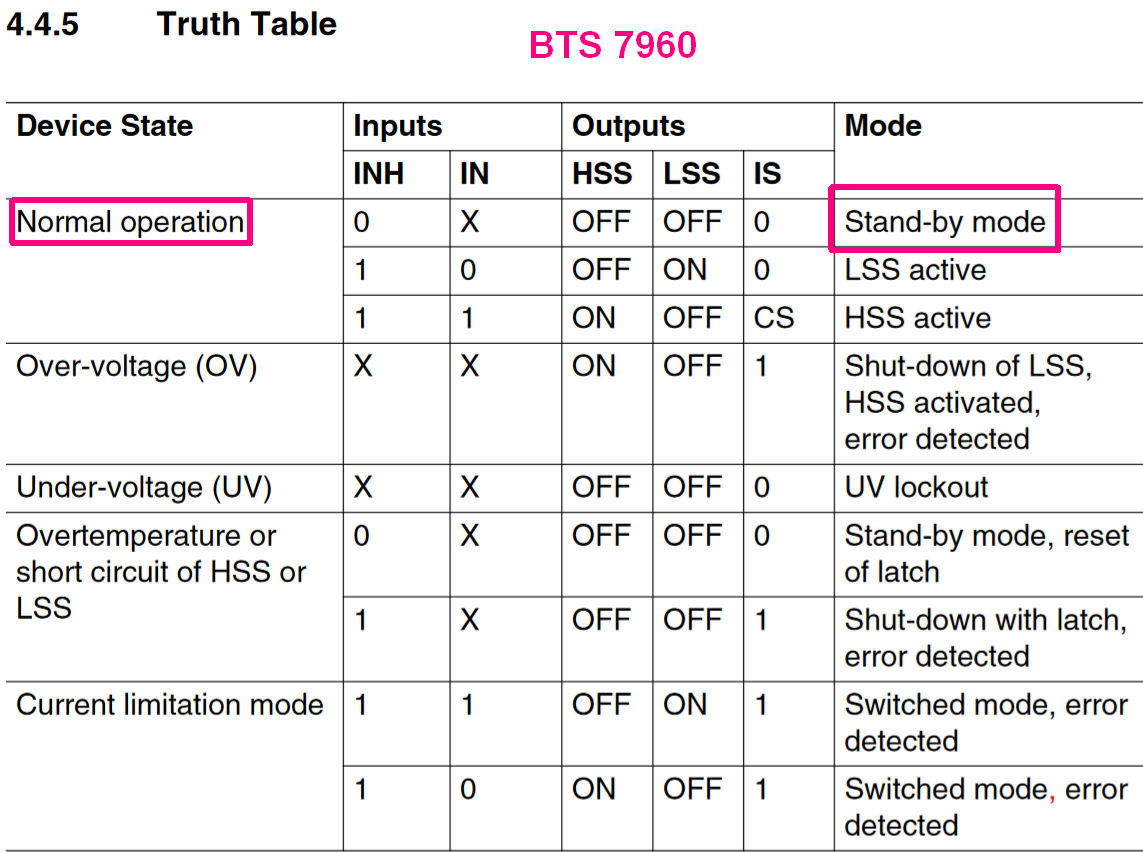

Rigol schrieb: > IFX007 sollte eine taugliche Lösung sein. Kann bis 40V und über 50 > Ampere. > > Wegen Anlaufstrom -> Overcurrentprotection eingebaut > Der ist ja mit dem BTN8982 vergleichbar. Auch der BTN8962 sei noch erwähnt. Mir stellt sich die Frage, ob es sinnvoll ist, eine Hälfte der H-Brücke statisch über den IN Eingang zu steuern und die PWM auf den IN Eingang der anderen Hälfte zu legen. Dazu würde der Motor ja immer kurzgeschlossen, also gebremst werden. Die PWM über den INH Eingang erscheint mir sinniger. Finde nur keine Aussage darüber, wie lange der IC braucht um aus der Ruhephase ( Sleep Mode ) wieder aufzuwachen. Bernd_Stein
Bernd S. schrieb: > Mir stellt sich die Frage, ob es sinnvoll ist, eine Hälfte der H-Brücke > statisch über den IN Eingang zu steuern und die PWM auf den IN > Eingang der anderen Hälfte zu legen. Dazu würde der Motor ja immer > kurzgeschlossen, also gebremst werden. > > Die PWM über den INH Eingang erscheint mir sinniger. Finde nur keine > Aussage darüber, wie lange der IC braucht um aus der Ruhephase ( Sleep > Mode ) > wieder aufzuwachen. > Die Wahrheitstabelle zum BTS 7960 sagt, das dies so richtig ist. Die IB_2-Platine ist also nicht sinnvoll verschaltet. Nur finde ich keine Aussage darüber wie lange der BTS7960 braucht um aus dem Stand-by-Mode ( Sleep-Mode ) wieder aktiv zu werden. Eigentlich egal, weil es ja die einzige Möglichkeit ist den Motor zu stoppen. Bernd_Stein
