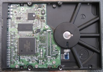

Hallo Leute,
ich habe eine Festplatte von Samsung. Der Motor der Festplatte hat den
Geist aufgegeben. Die Festplatte selbst ist unbeschädigt. Wo gibt es
neue Festplattenmotoren von Samsung Festplatten sagen wir z.B. SP1614N
von ich&er (Gast)
...keine chance !

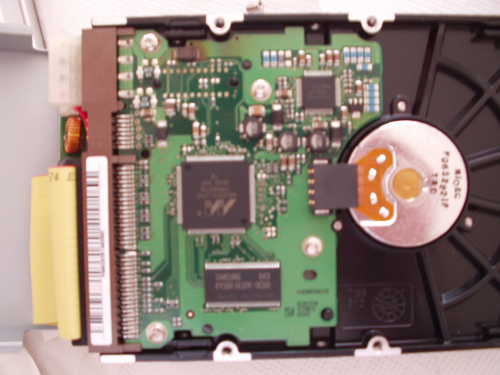

Es ist eher unwahrscheinlich, daß der Motor den Geist aufgegeben hat,
denn der besteht nur aus drei Spulen und einem Permanentmagneten. Viel
wahrscheinlicher ist es, daß die den Motor ansteuernde Elektronik 'nen
Schuss hat. Da hilft Ersatz der Plattenelektronik durch die einer exakt
baugleichen anderen Platte - so können die Daten in der Regel gerettet
werden, bevor die Platte verschrottet wird.

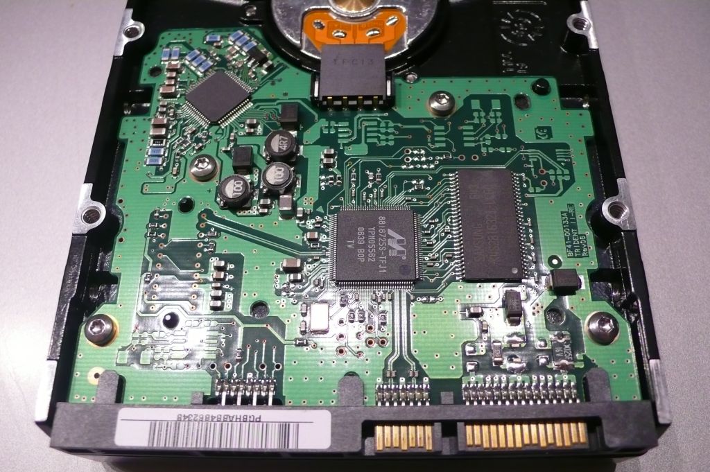

von Benedikt K. (benedikt)
Die Methode mit dem Elektronikwechsel habe ich auch schonmal gemacht.
Allerdings lebte die neue Elektronik nur etwa 1 Stunde, danach war der
Motortreiber wieder defekt. Vermutlich war irgendein Lager der
Festplatte schon etwas angeschlagen, weshalb der Motor mehr Leistung
benötigte und der Treiber wieder kaputt ging. Fürs Backup hat es aber
gereicht.

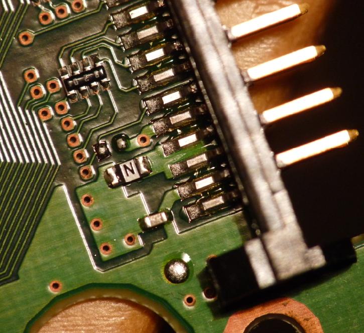

von Christoph Kessler (db1uq) (Gast)
Vielleicht ist nur eine Sicherung durchgebrannt? Ich hatte mal eine
2,5"-Festplatte, die durch - weiß nicht mehr abgerutschrten
Schraubenzieher oder so - nicht mehr lief. Auf der Platine waren winzige
SMD-Sicherungen eingelötet. Mit dem Ohmmeter waren sie als Null-Ohm
Widerstände zu messen, eine war defekt,das war alles.
von Heiner H. (heiner)
Ich hatte das gleiche Problem. Schließlich war es nur ein Kontaktproblem
von der Steuerungsplatine zu den Motorkontakten. Drücke mal im
eingeschalteten Zustand auf die Kontaktfedern zum Motor (vier Kontakte
im schwarzen Kunststoffclip) um zu testen, um der Motor anläuft.
Bei mir hat es geholfen. Die Platine abschrauben, den Kontaktclip wieder
anlöten und eventl. die vier Federkontakte etwas nachbiegen.

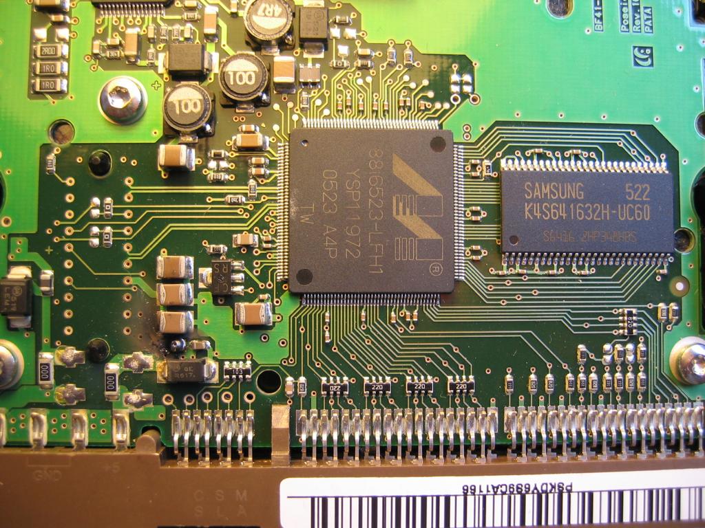

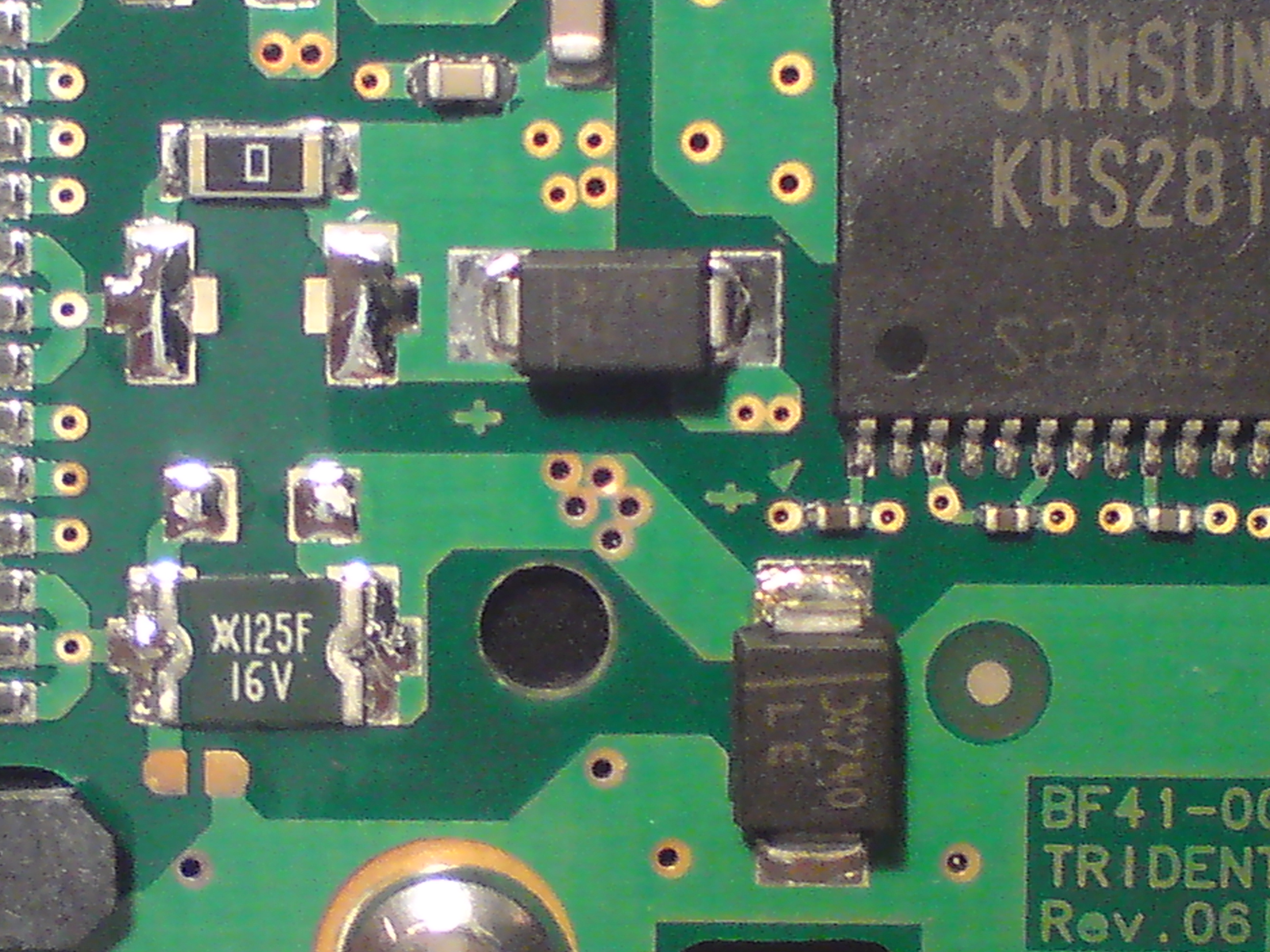

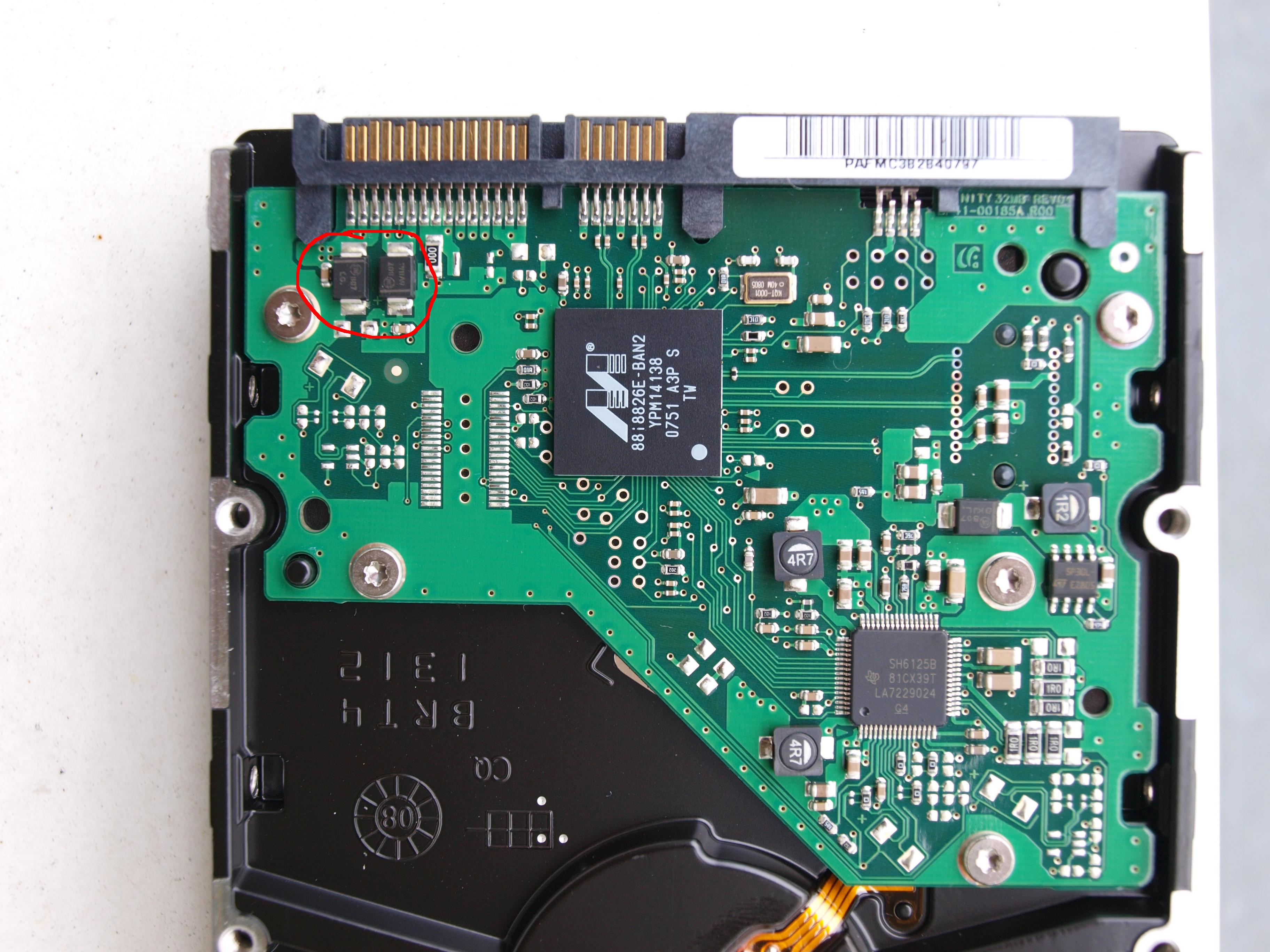

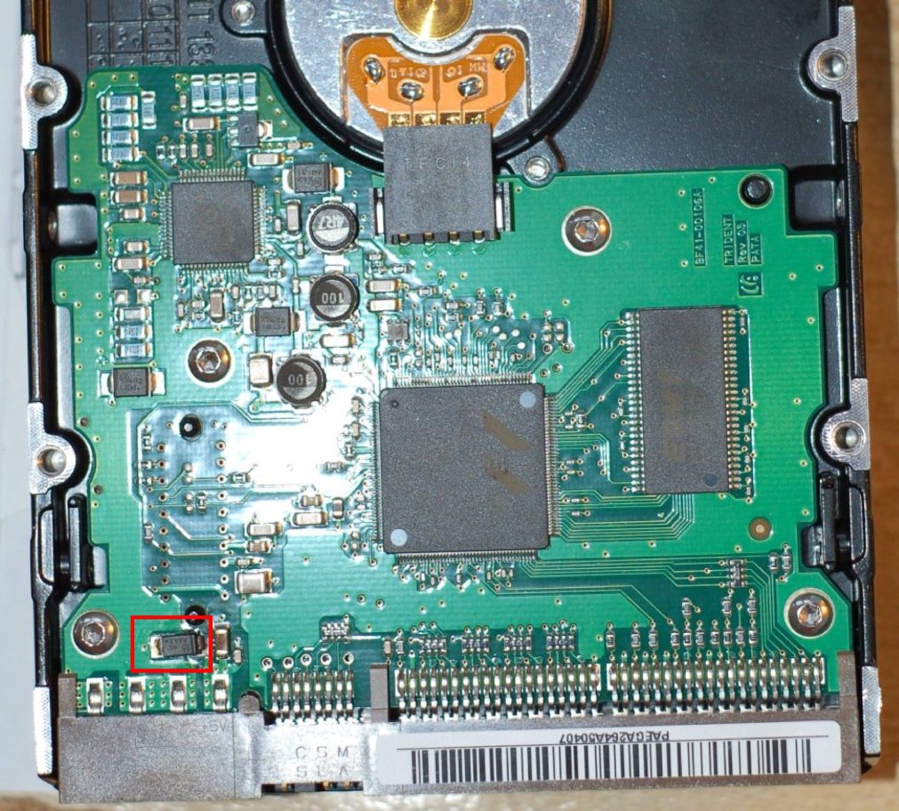

von Markus (Gast)

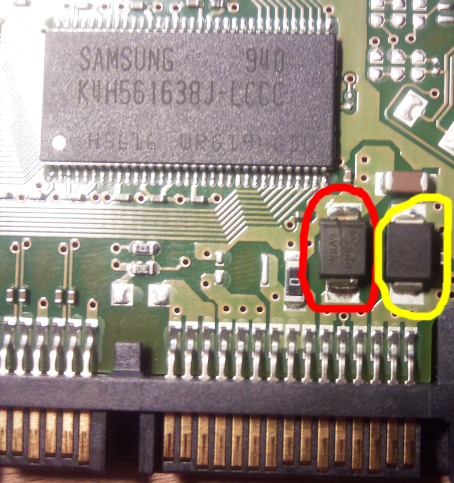

Hallo Zusammen,
mir ist sowas ähnliches passiert, ich habs durch ein Y-Stromkabel
geschafft, dass ich den Stromstecker verpolt habe, welcher zu meiner
Samsung SP 1614C geht. Daraufhin hat sich offensichtlich die
Steuerelektronik verabschiedet. Sie riecht nach kaputten Kondensator -
leider kann ich nicht sehen, welcher Kondensator das ist.
Kann mir jemand Tips geben wie ich rausfinde welcher Kondensator sich
verabschiedet hat?
Gruß,
Markus
Ich würde eher vermuten, dass es ein kaputtes IC ist...
Such mal in der Nähe des Stromanschlusses nach kleinen SMD Spulen oder
Sicherungen.
von Markus (Gast)

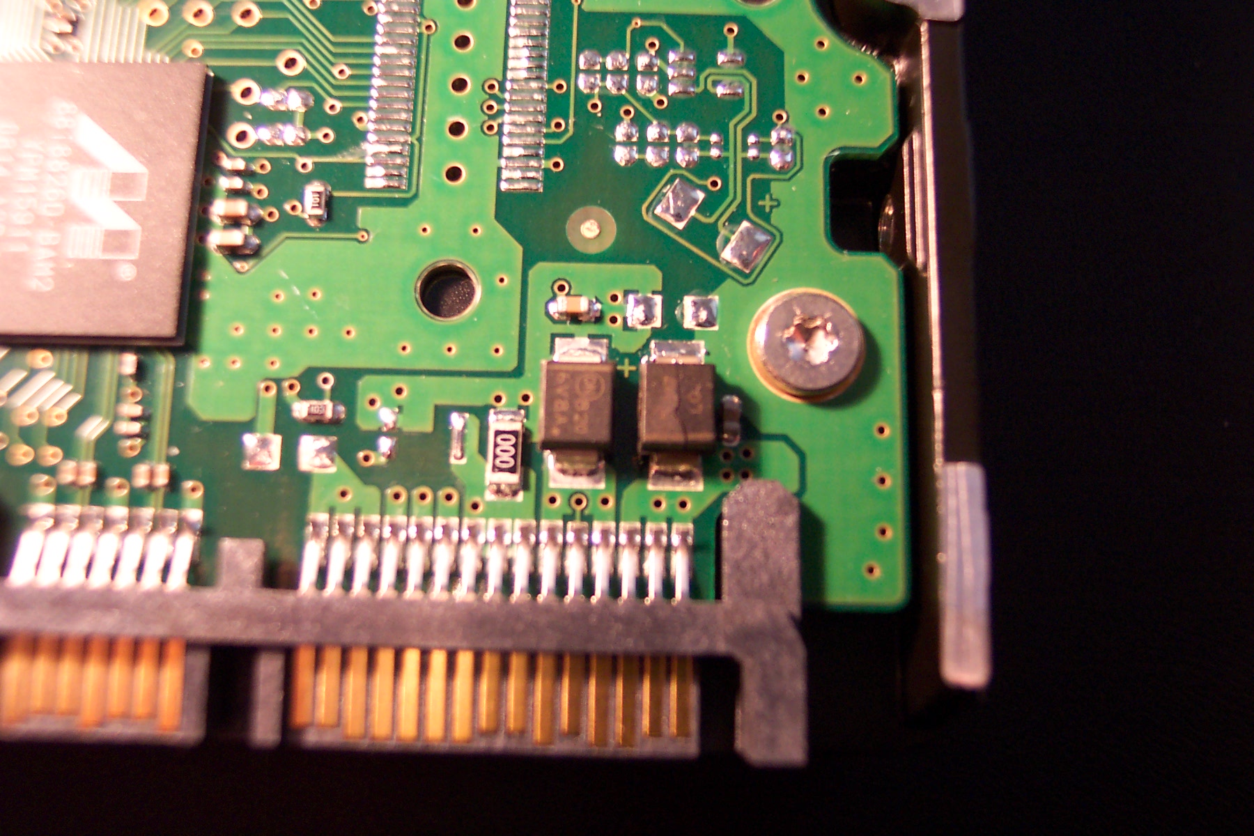

Ein Bekannter von mir meinte jetzt, dass sich eine Schutzdiode
verabschiedet haben könnte. Hab jetzt keine Zeit das zu überprüfen, hört
sich aber gut an, ziemlich in der Nähe vom Stromanschluss ist eine
SMD-Diode angebracht mit dem entsprechenden Symbol daneben. Werde sie
morgen mal durchmessen.
Gruß,
Markus
reflux(at)gmx.de
von Dr.Seltsam (Gast)
Haha, dass hier alle von Problemen mit Samsungplatten reden, ich habe es
vor ungefähr nem Jahr auch geschafft, vier von den Dingern (jeweils zwei
in einem 80GB RAID1) innerhalb eines Monats zu schrotten. Bin danach auf
nen anderen Herstelle umgestiegen und hab seit dem keine Plattenprobleme
mehr. Die Samsung Spinpoint-Serie schein echt etwas empfindlich zu sein,
obwohl die Typen im Laden damals meinten, das seien die besten und
sichersten Platten... hrhr.
Dr.Seltsam
von Markus (Gast)
Nachtrag zu meinem Post vom 26.01.2007:
Es war tatsächlich die Schutzdiode, sie schaltet permanent durch, wenn
einmal zuviel Spannung angelegt wurde, um die restliche Elektronik zu
schützen. Diode ausgebaut - Platte funzt!!
Sicheres Kennzeichen: der Computer schaltet sich sofort wieder aus, wenn
die Platte angeschlossen ist, Grund: Die Diode verursacht nach ihrer
sinnvollen Zerstörung einen Kurzschluss am Stromanschluss, welchen das
Netzteil mit sofortigem Ausschalten quittiert.
Grüße,
Markus
reflux(at)gmx.de

ich bin ja mal gespannt, ob der tip von markus - die diode neben dem
netzanschluß auszulöten auch bei mir funzt - ich werde euch berichten!
gruß  jo

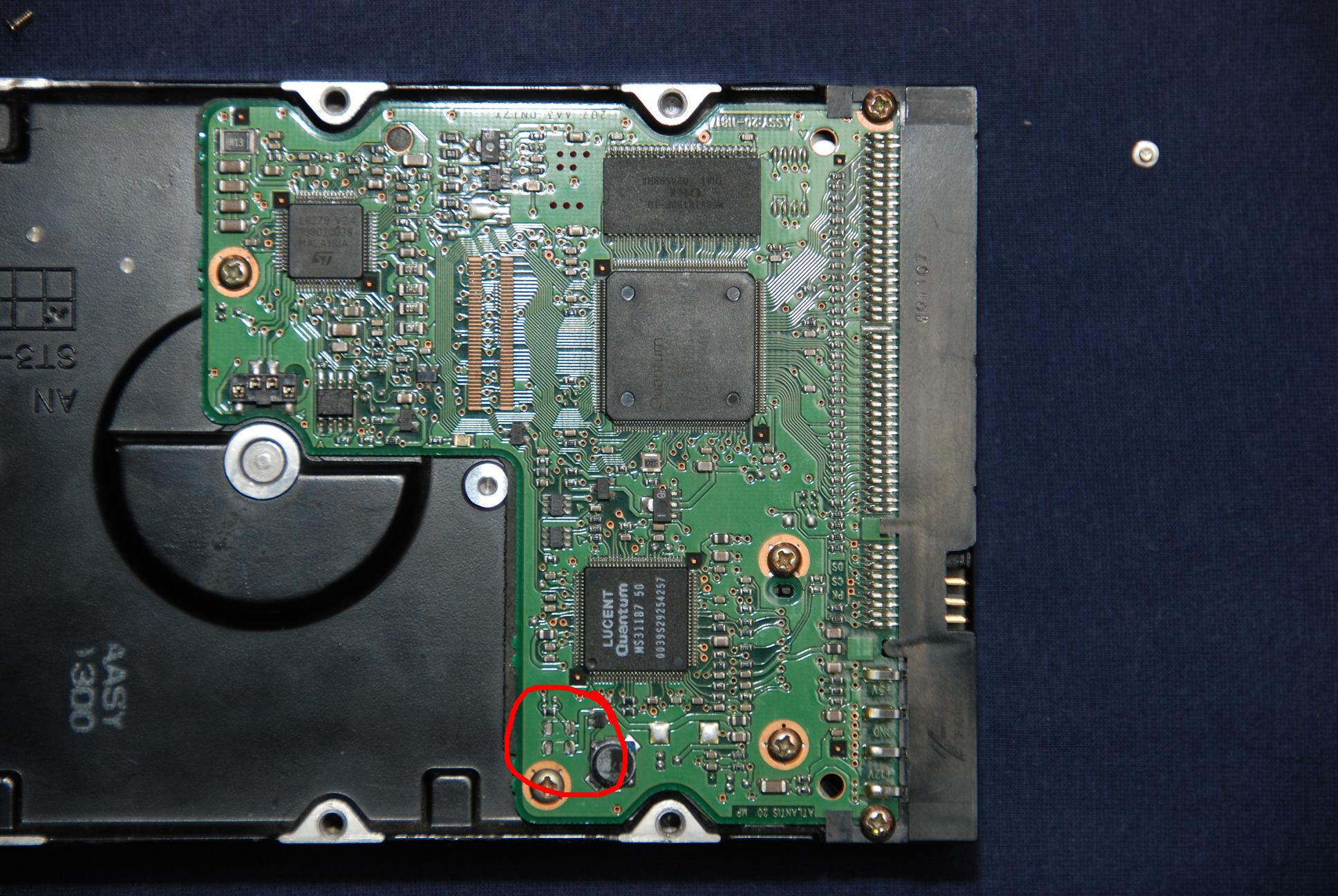

von Jo (Gast)
hm...
also bei mir hat der ausbau der schutzdiode nicht gefunzt :-(
siehe bild - wer hat denn eine identische elektronik für eine
sp1614n anzubieten ??
manuel - hast du noch deine ?
gruß  jo
email:   karlliebknecht(at)freenet.de

von Michael (Gast)
Dank der Hilfe von reflux(at)gmx.de (siehe Antwort weiter oben) konnte
ich meine Samsung HD300LD auch retten! Ich hatte die Platte vorher
verpolt und nichts ging mehr. Durch die Verpolung ist die Schutzdiode
durchgebrannt. Seitdem ich sie ausgelötet habe läuft die Festplatte
wieder und ich konnte alle Daten retten!
Im Anhang befindet sich ein Foto von der auszulötenden Diode.
Michael

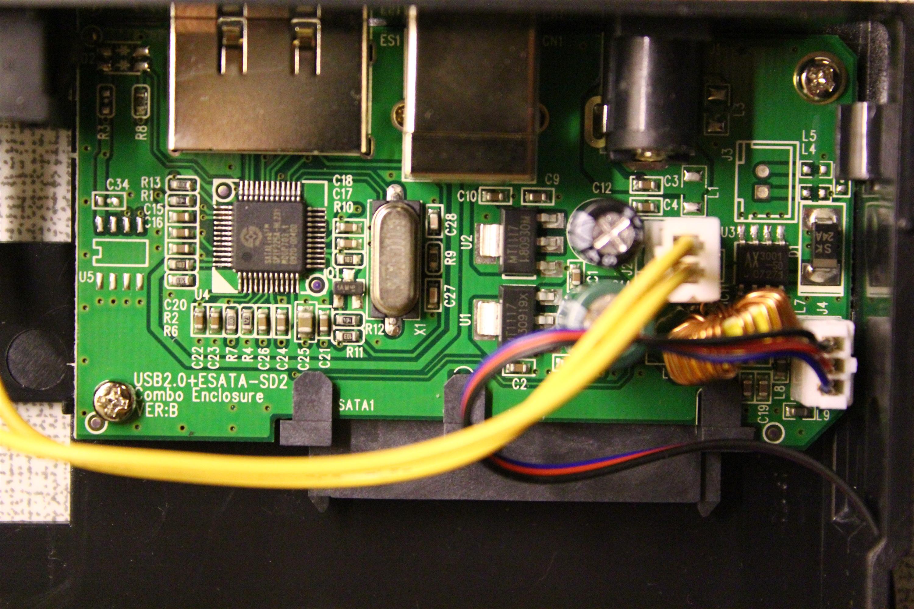

von Klaus2m5 (Gast)
Danke!!!
Der Tipp mit den Schutzdioden und den 0 Ohm Brücken ist Gold wert!
Samsung 250GB 7200rpm IDE 8MB in externem USB Gehäuse. Das Netzteil des
externen Gahäuses hatte sich ins Nirwana verabschiedet und gleich noch
die Platte und den USB Konverter mitgenommen. Zwei braune Flecke auf der
Bodenplatte und 2 geplatzte SMD Bauteile auf dem Plattencontroller.
Beide SMD Teile entfernt, 0 Ohm Brücke für 5V überbrückt (12 V war noch
O.K.) und schon ging Sie wieder. Super!
Gruß, Klaus

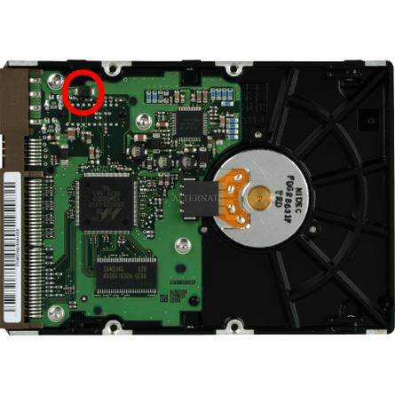

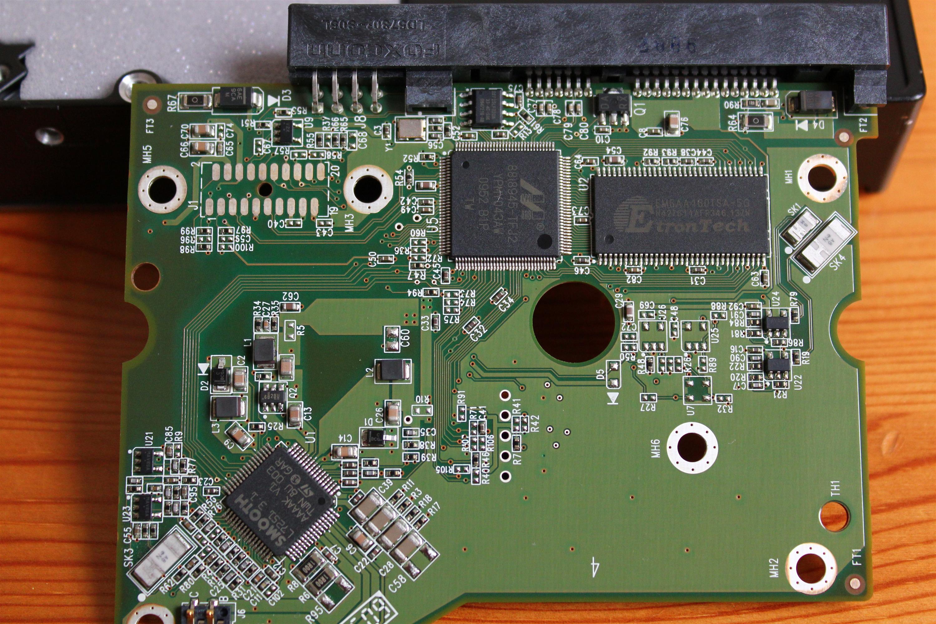

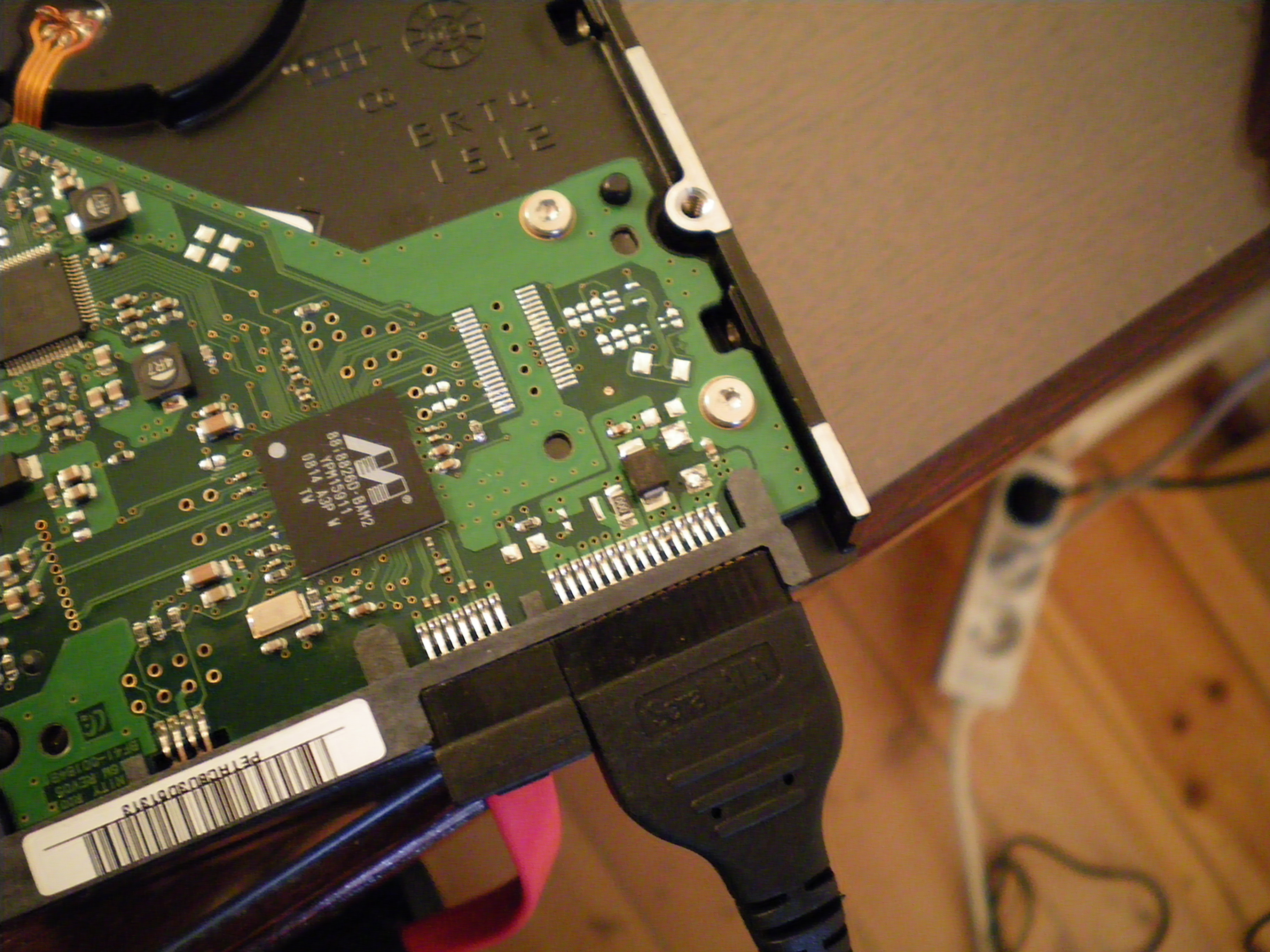

von Dan (Gast)
Also Eure lästereien über Samsung versteh ich gar nicht.... mir macht ne
Maxtor Diamond Max 10 200GB SATA150 HDD zu schaffen. Eines schönen Tages
hat sie einfach nichts Mehr gemacht.... vielleicht kann mir jemand
anhand des Fotos sagen wo hier die Diode ist die vor Kurzschluss
schützen soll...??? mail at dani_zaugg@yahoo.de
von Paul Baumann (Gast)
Ganz oben links ist unter dem Steckverbinder ist eine dicke Diode....
MfG Paul

von Clarence (Gast)
Hallo!
Ich reihe mich dann mal unauffällig in den Club der
Samsung-Plattenzerleger ein ;-)
Mir ist auch eine abgeschmiert, leider meine eigentliche Platte zum
Sichern meiner Bilder. Windows hatte schon ein paar mal gemeckert
"Fehler beim schreiben auf Laufwerk...." als ich mich entschloss die
Daten auf ein sich in einem anderen Rechner befindliches Laufwerk zu
sichern.
Dazu hab ich die Platte ausgebaut und als Slave im anderen Rechner
angeschlossen.
Ich möchte dabei nicht ausschließen, das ich selbst es war, der der
Platte den Rest gegeben hat.
Soll heißen, vielleicht hab ich irgendwie durch das Gehäuse des PC´s
einen kurzen auf dem Controller der Platte verursacht.

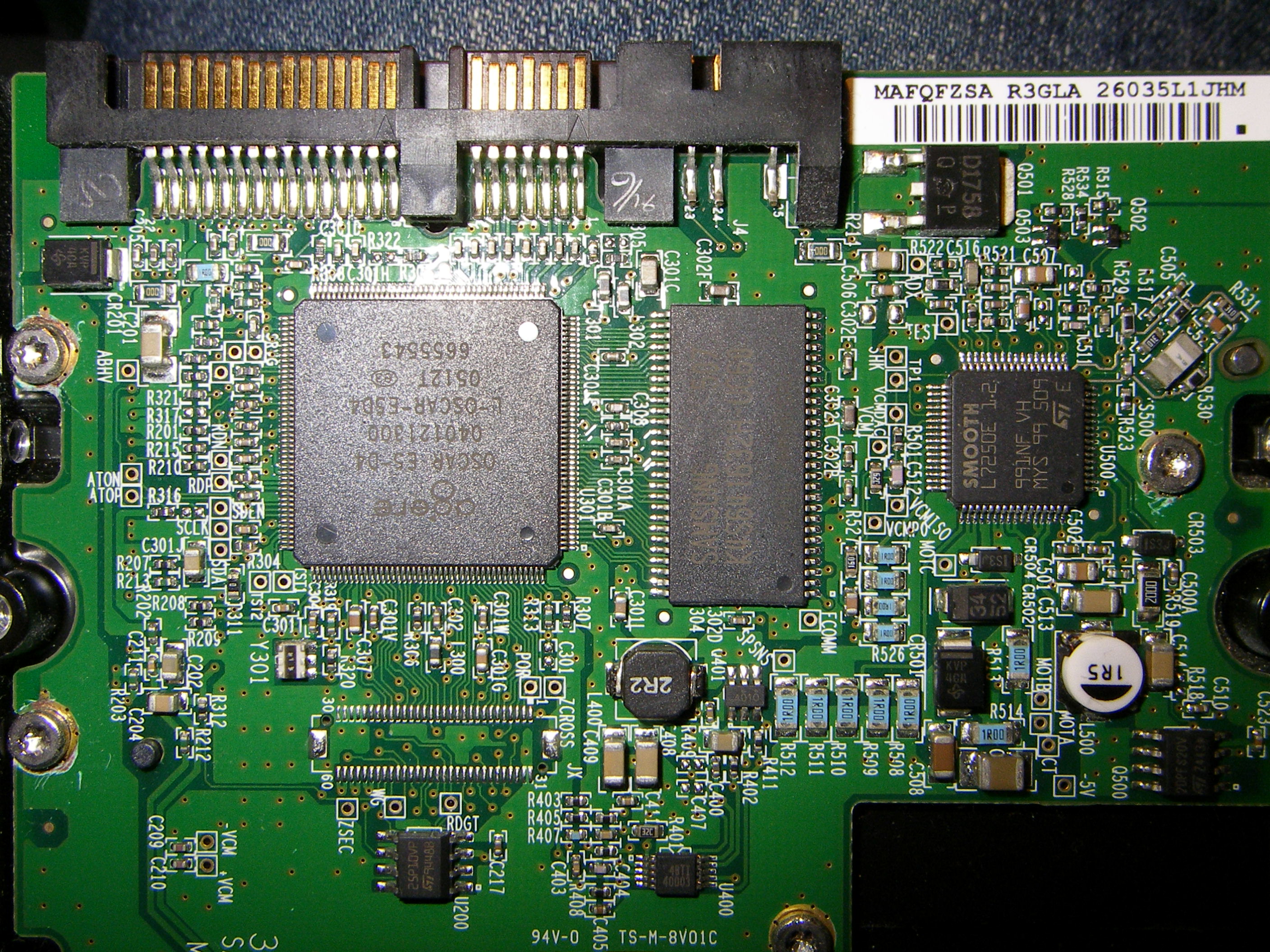

Wie dem auch sei, auf einmal hat´s gefunkt und eine SMD- Sicherung
(siehe Bild, unten links) war futsch.
Hab mir jetzt eine baugleiche geordert (Ebay) und möchte die Controller
austauschen. Allerdings stimmen nicht alle Daten auf den beiden Platten
überein.
Ich möchte es schon gerne wagen, wenn mir jetzt allerdings jemand sagt
das klappt auf keinen Fall, du ruinierst dir so nur auch noch den
zweiten Controller, dann lass ich´s lieber.
Oder lässt sich diese SMD- Sicherung auch austauschen?
Was meint ihr?
Danke schonmal im Vorraus!
Gruß C.

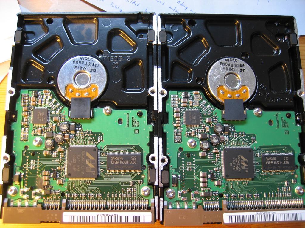

von Clarence (Gast)
Holla nochma,
hier nur zur Ergänzung nochmal die Gegenüberstellung der Beschriftung
der beiden Platten.
Vielleicht kann damit ja jemand etwas anfangen.
Danke!
Die rechte Platte ist zwei_ _Jahre älter als die linke.
Sehen denn die Platinen identisch aus?
von Clarence (Gast)
Ja, die Platinen sehen ansonsten absolut identisch aus (Siehe Bild 3).
Naja, dann könnte man es ausprobieren.
Das defekte Bauteil scheint mir allerdings keine Sicherung zu sein.
Ich habe mir mal eine (weitestgehend) identische Platine einer SP2514N
angesehen - anstelle von Sicherungen sind dort zwei 0-Ohm-Widerstände
verbaut, die man auch auf Deinem Bild erkennen kann. Das verkokelte
Bauteil über dem schwarzen Klotz, der ein Tantalkondensator sein dürfte,
ist eine kleine Spule. Rechts daneben ein kleiner Keramik-Kondensator,
darüber drei recht fette Keramikkondensatoren.
Wenn Du Glück hast, ist nur die Spule gestorben - ersetze die mal durch
ein Stück Draht.
Und achte in Zukunft darauf, daß Du 12V und 5V nicht wieder miteinander
vertauschst ...

von Clarence (Gast)
So, Zwischenbericht:
Hab den defekten Controller gegen den der neuen Platte getauscht.
Dann angeschlossen, PC eingeschaltet und kurz gefreut: Platte läuft
an...
...schaltet sich aber nach circa 5 Sekunden wieder aus.
Schade. Naja, immerhin läuft die alte Platte noch, somit besteht ja auch
noch Hoffnung.
Ich Zweifelsfall hab ich immer noch recht günstig nen neue und leise
200GB Platte bekommen.
Allerdings gebe ich noch nicht auf.
Das Teil das mir da weggebruzzelt ist, sieht genauso aus wie die von
Rufus beschriebenen drei fetten Keramikkondensatoren, nur in klein.
Also was soll ich machen? Einfach mal überbrücken?
Bin mir allerdings noch etwas unschlüssig wo überhaupt.
Im Anhang nochmal ein Bild von der verbrannten Stelle.
Vielleicht hat ja noch jemand einen Tipp? Würde mich sehr freuen.
Gruß C.
Das Teil ist eine Spule, kein Kondensator. Das erkennt man einerseits an
der Farbe (annähernd schwarz) und andererseits daran, daß das Teil einen
sehr niedrigen Widerstand hat. Betrachtet man noch weiter, wo das Teil
in der Schaltung sitzt, dann ist das recht eindeutig eine Entstördrossel
für den +5V-Zweig der Plattenstromversorgung.
Wenn Du die Spule/Drossel durch ein kurzes Stück Draht oder einen Klecks
Lötzinn ersetzt, und sonst nichts an der Plattenelektronik kaputt ist,
besteht die Chance, daß die Platte wieder anläuft.

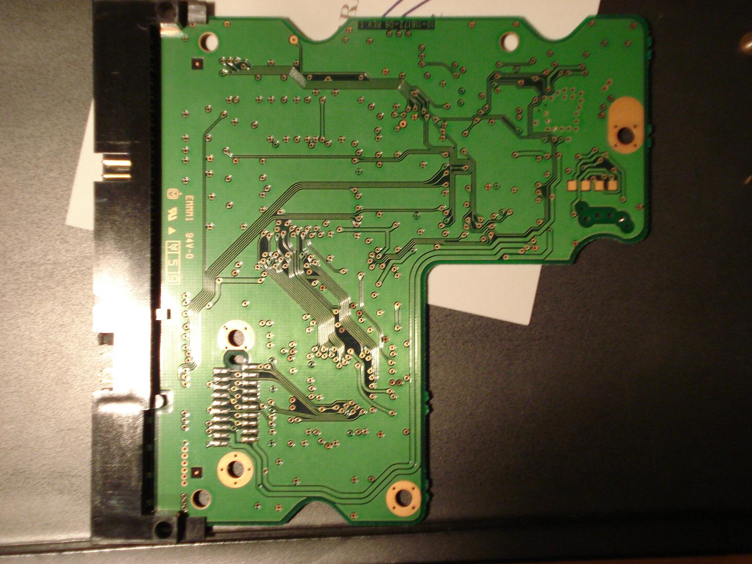

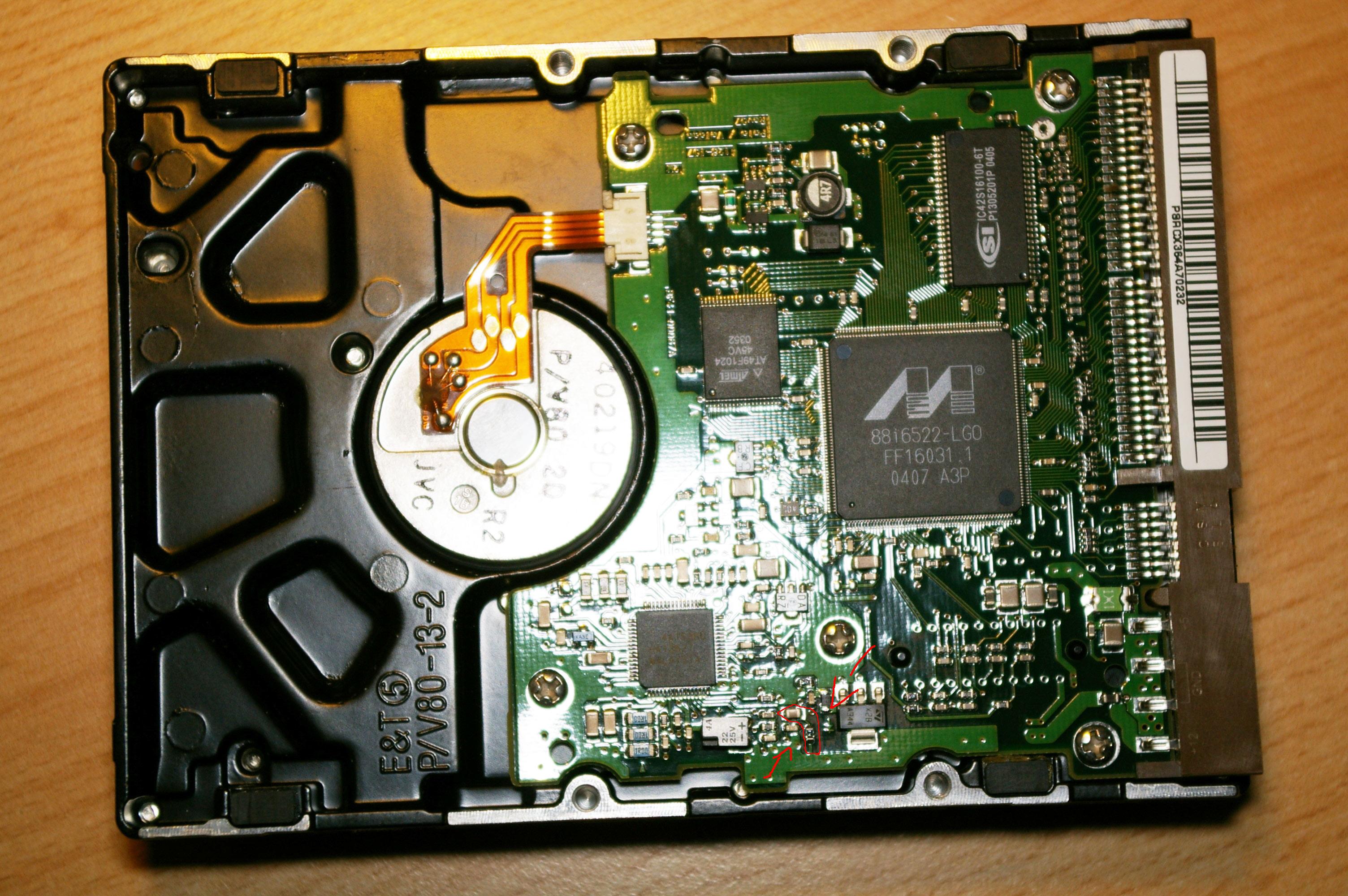

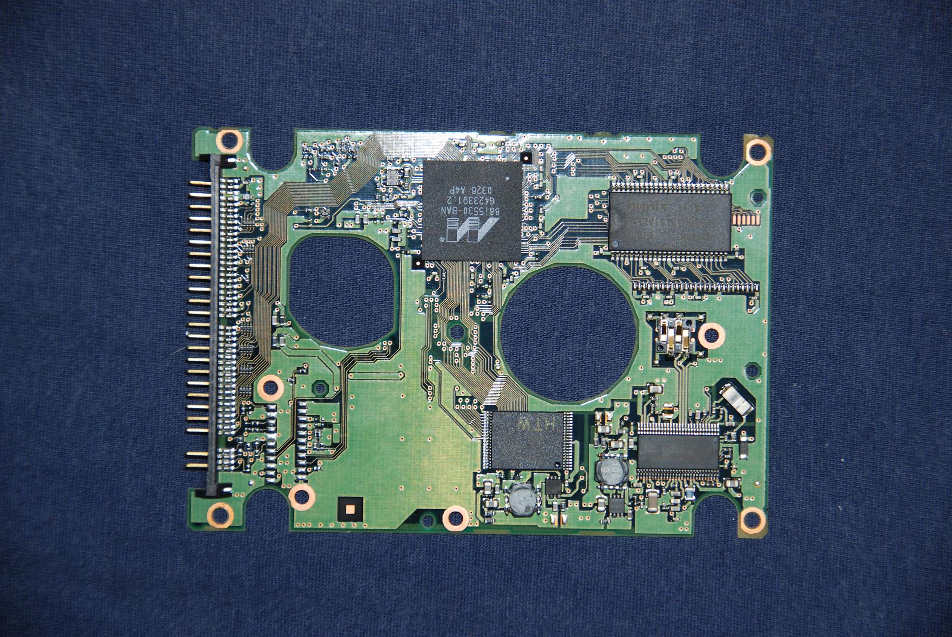

von Lockdown (Gast)
Hallo Leute,
Auch ich hab ein Problem mit meiner Festplatte.
Bei mir ist es allerdings eine Maxtor.
Bezeichnung 6Y060LO 0422011
Bei der Platte ist ein Chip durchbegbrannt dann hab ich mir bei EBay
eine ersatzplatte geholt (Bezeichnung 6Y060LO 0420411) und die Platine
umgebaut.
Wenn ich nun meinen Rechner starte höre ich aber nur ein dauerndes
Klackern als ob der Motor nicht rictig anspringen will ...
kann mir jemand helfen ? würde es was bringen den Durchgebrannten Chip
umzulöten ? oder ist die Revision auch hier die Falsche ?
Oder kann mal jemand im PC-Shop seines Vertrauens nach exakt der
gleichen Platte suchen ???
Das bild zeigt eine ANDERE Platte, bei der die betreffende Stelle
durchgeschmort ist.

Clarence. Wo ist denn da die zu überbrückende Idiote ähh Diode? Ist es
das kleine Klötzchen ganz unten links neben der Schraube, oder etwas
weiter rechts oberhalb der Jumper? Kann ich, bevor ich löte,
versuchsweise die Diode mit einem Draht überbrücken (dranhalten) und
schauen, obs daran liegt?

Nun zu meiner Samsung - ist alles sehr ähnlich schon da gewesen -
Es ist eine SP1416N von 2005
Kurzschluss vom Netzteil hat die Elektronik zerlegt und die Platte wurde
nicht mehr erkannt - kein booten mehr, nichts auch kein Motorgeräusch!
Hab mir nun eine vermeintlich baugleiche platte (identisch bis zur 8ten
stelle der Serienummer und auch sonst bis auf kleinigkeiten nur zu
verwechseln) gekauft, elektronik getauscht, angeschlossen und hab mich -
wie clarence - erst gefreut - bis die platte ein knacken gemacht hat und
aufgehört hat zu drehen... wieder anlief wieder genackt, gestoppt hat
und wieder anlief - das 3 vier mal, dann hat sie sich abgeschaltet...

Ich hab mal n paar bauteile durchgemessen,... und hab den defekt
gefunden! es ist die schutzdiode für die 12V Schiene!
Wenn die durch das Netzteil ne Überspannung bekommen hat - wie stehn
dann die chancen dass die inneren bauteile überlebt haben?
Werde ebenfalls veruschen sie auszulöten - dürfte ja keinen unterschied
machen ob 12V oder 5V Schutzdiode.... oder?
Vielen Dank....
von mAdd0x (Gast)
bericht:
auslöten hat geklappt, platte funktioniert aber immernoch nicht...
mir ist aber aufgefallen das an einem kleinen schwarzen Bauteil mit drei
0en drauf welches direkt am 12V Anschluss liegt bei angelegter Spannung
9V abfallen... Bei der funktionierenden Platte 0V - auch durchgebrannt?
Darf ich das überbrücken das Bauteil?
http://www.mikrocontroller.net/attachment/27898/Bild_1.JPG
hier: ganz unten links neben der schraube...
Das kleine schwarze Bauteil mit den drei Nullen darauf ist ein
Null-Ohm-Widerstand, genauer: eine Lötbrücke. Fällt über der eine
Spannung ab, ist sie kaputt.
Überbrücken!
von mAdd0x (Gast)
!!!Tausend Dank!!!..... Sie funktioniert wieder.:  *wohooo

Meine Festplatte Samsung SP2014N mit 200 GB Fertigungsdatum 2005.12
hatte prötlich der Motor seinen Dienst eingestellt. Ich habe die
gleichebei Ebay ersteigert, gleiche Firmware. Allerdings war die Platte
von 2006.12.
Nach dem Ummontieren der Elektronik lief der Motor wieder, aber die
Festplatte wurde nicht erkannt.
Ich habe eine Weile bei Ebay beobachtet und eine geliche Platte von
2006.01 gefunden. Nur ein Monat Differenz also. Elektronik getauscht und
TADAAAAAAA... meine eigene Platte läuft wieder. Ich habe die Platte zwar
überteuert ersteigert, weil ich sie unbedingt wollte (51 euro), hinzu
kommt noch, eine Woche später wurde eine versteigert, wo das Datum auf
den Monat passte, für 28 Euro, das ist zwar pech, aber neben den eigenen
Daten habe ich jetzt auch eine weitere Festplatte.

Hallo, auch ich habe es geschafft meine HD501LJ zu "verpolen". Sie läuft
nicht mehr an, so ein schwarzes Ding auf der Elektronik ist kaputt.
Habe bei ebay eine Festplatte aus dem gleichen Monat bestellt und die
Platine gewechselt. Die Festplatte läuft jetzt auch wieder an, aber im
windows (extern in einer Icy Box) wird sie nicht erkannt. So kann ich
auch keine Daten mehr auslesen. Was könnte da noch defekt sein?

Hallihallo,
Externe Festplatte mit USB 2.0 (Samsung HD 400 LD) läuft seit 3 Tage
nicht !!
Frage:
Ich habe mir die Platine angesehen und Festgestellt, daß Braune Flecken
(siehe bitte auf Bild, hier als Anhang beigelegt) in der Roten Kreis
sind,
1) Welchen Bauelement handelt sich es, der auf Bild in Rotenkreis
befindet?
2) Wo sind die SMD-Diode ?
Die Motor ist OK ! und die Platte auch.
Danke schonmal für eure Antworten
Grüßgott, aus München
eure Lutzius
von Chris (Gast)
Zuerst einmal: Warum machst du keinen neuen Thread auf? Du hast
schließlich eine neue Frage gestellt mit keinerlei Bezug zum
Originalposting.
> befindet?
Kannst du den Ausschnitt vergrößern, sodass man die Nummern und
Buchstaben auf dem Ding erkennen kann, falls da welche draufstehen?
Was nun, Singular oder Plural?
Oh, sorry. Er hatte zusätzlich einen neuen Thread aufgemacht, den ich
als Crossposting angesehen und daher gelöscht habe.
von A. L. (lutzius)
Hallihallo,
hier als Anlage habe ich, die entsp. Bild von Platine beigelegt.
eure Lutzius
von A. L. (lutzius)
und auf dem Bauelemt, die auf die Platine oben links liegt und Braune
Flecken auf Platinen auch zusehen ist, es steht folgendes darauf;
siehe bitte dazu Bild.
Ergänzung:
die Plus Zeichen steht auf dem Platine unten Links und nicht auf
Bauelement!
eure Lutzius
Ähm... sorry, aber kannst du mir bitte erklären, warum das Foto deiner
Serviettenzeichnung scharf, das Foto der Festplatte hingegen total
unscharf ist?
Peinliche Grüße aus der Nähe von München,
Magnetus
von A. L. (lutzius)
Hi Müller,
Digitalkamera kann die Bauelemente des Platine nicht scharf Fokussieren
und auf die Serviettenzeichnung hingegen schoch, wegen Distanz-Aufnahme
mind. 10 cm abstand zur Objekt !
eure Lutzius
Willst Du uns damit sagen, daß die Serviettenzeichnung beim Ablichten
also weiter weg von der Kamera war als die Platine?
Ansonsten solltest Du vielleicht mit Deiner Digitalknipse umgehen
lernen, die meisten bieten sogar einen Macromodus an.
von A. L. (lutzius)
Mr. Firefly,
Die Digital-Kamera kann es nicht !!
Bitte um Antworten und Vorschläge, um welches Bauelement handelt es sich
hier, die auf die Platine
oben links ist ?
Mit diesen kennzeichen drauf:
http://www.mikrocontroller.net/attachment/37232/Bauelement.JPG
Bauelemt Makierung:
http://www.mikrocontroller.net/attachment/37197/HD400LD_.jpg
Original-Platinenfoto:
http://www.mikrocontroller.net/attachment/37231/HD400LC.JPG
eure Lutzius
Die nutzlosen Bilder erneut zu posten ist reichlich sinnlos.
Was ist denn das für eine Kamera, die Du da verwendest?
von Magnus Müller (Gast)
...und welche Serviette verwendest du?
duckundgaaaaaanzschnellweg
Nun, wenn der Hörr die Bezeichnung seiner Knipse nennen würde, könnten
ihm sachdienliche Hinweise zur Bedienung gegeben werden. Ist doch
seltsam, 'ne Knipse, die Servietten scharf und Platinen unscharf
ablichtet ...
von MUNSCHEN (Gast)
@ A. Lutz
Ich dachte immer im Ausland ist es so Hochtechnologisch und so weiter
und so fort. Jetzt ergiebt alles wieder einen Sinn. Das Geld ist einfach
an die Bauern gegangen und die haben sich Technik gekauft mit der sie
nicht umgehen können. Danke für den Geistesplitsch !
von Fidoxer (Gast)
Ich bedanke mich für eure Erfahrungen und Berichte, die mir meine
Samsung HD400LD IDE beleben geholfen. Es gibt Fälle, wo gerade noch kein
Backup von Daten da war, weil diese 1 stunde alt waren....
Die 5V Schutzdiode war durchgebrannt. bemessen, gefunden,ausgelötet :
TAAADAAA....Die Platte wieder, Daten geretet.
Hat es Sinn diese Diode zu ersetzten ? oder so lassen ? Umtausch ist
doch jetzt Ausgeschloßen...
Weil an sonst ist die Platte vollig in Ordnung. Die USB-Gegäuse, wo es
passiert ist, werde ich sicherlich für wichtige Daten nicht mehr
nutzten, so wie auch die Platte. Aber vieleicht im Sat-Reciever ?
Übrigens... Elektronik-platte zu erstzten hat nicht geholfen(ersatz war
11 monate junger) : die platte lief an, aber war nicht erkannt, oder mit
hilfe eines gutes USB-gehöuse nur als "Laufwerk" im Windows gesehen,
ohne Zugriffsmöglichkeit. Ich nemme an, Firmware passte nicht.

von James M. (horadrim)
Hallo ich habe mit sehr großem Interesse diesen Beitag gelesen. Aufgrund
Überspannung ist meine Festplatte zerstört worden. Sie gibt keinen Laut
mehr von sich - läuft nicht mehr an. Ich habe nun die Platine
ausgetauscht indem ich die selbe Platte mit der selben Revision der
Platine erneut gekauft habe. Die Platte läuft wieder an => es klingt als
würden beide Motoren wieder laufen. Jedoch wird sie von keinem System
erkannt. :-(
Daher habe ich jetzt ein Foto von der Original Platine gemacht, obwohl
die neuen genau so aussieht. Kann mir jemand von euch Experten
vielleicht helfen und sagen welche Dioden hier durchgebrannt sein
könnten und welche ich daher überbrücken sollte, bzw. was ich noch
probieren könnte?
Bei der Platte handelt es sich übrigens um eine Samsung Spinpoint T166
HD501LJ SATA II. Die Revision der Platine ist:
BF41-00133A
TRIDENT II-RE
Rev06
Ich danke schon mal.
Direkt oberhalb des SATA-Power-Steckers ist eine Sicherung, beschriftet
mit 125F/16V, das Bauteil darüber, rechts neben dem RAM und unter der
"Trident"-Beschriftung, ist ein Tantal-Elko. Unter dem RAM, also etwas
links vom Elko, dürfte die gesuchte Diode sitzen.
Wie ist Dir denn Dein "Überspannungsschaden" gelungen?
Mit dem Tantal-Elko wäre ich mir jetzt nicht sooo sicher. Könnte das
nich auch eine Schutzdiode für die 12V-Schiene sein?
Links von der von dir genannten Sicherung (125F/16V) befindet sich noch
ein deutlich kleineres Bauteil zwischen dem 5V-Eingang und der Diode.
Ich denke, dass es sich hierbei auch um eine Sicherung handelt. Beide
Sicherungen sollten geprüft und ggf. ersetzt / gebrückt werden.
Hier ein Link zum Bild einer ähnlichen Samsung-HD. Dort sind die
Bauteile etwas besser zu sehen.
http://upload.wikimedia.org/wikipedia/commons/c/cb/Serial_ATA_hard_disk_connected.jpg
Gruß,
Magnetus
> sich noch ein deutlich kleineres Bauteil zwischen dem 5V-Eingang
> und der Diode.
Das ist mit ziemlicher Sicherheit ein Widerstand.
Könnte man die Beschriftung lesen, wüsste man mehr. Kann man aber auch
auf dem anderen verlinkten Bild nicht.
von Martin (Gast)
hello...nachdem ich die beiträge oben gelesen hab hab ich wider hofnung
in meine Quantum at Fireball Plus AS (40GB) bekommen, bei welcher der
Motor auch nichts mehr macht.
Ich habe schon einmal irgenteine Platine draufgschraubt um zu sehn ob
der motor läuft und das hat er auch gemacht. Nur war das halt die
Platine von nem ganz anderem modell.
Könnt ihr mir villeicht sagen was auf meiner Platine der
Überspannungsschutz sein könnte ich hab leider keine ahnung:-( Aber
durchgebrnant schaut nichts aus
Gruss Martin
Da scheint keiner zu sein.
Schraub doch mal die defekte Platine ab und mach ein Foto von der
anderen Seite. Vielleicht befindet sich ja dort was defektes...
Gruß,
Magnetus
von Martin (Gast)
hier die platiner von hinten...sry leider ist das foto nicht so doll
weils schon ziemlich finster is:-(
von Martin (Gast)
Ich hab noch nen problemfall und zwar ne jujitsu mht2040at 2.5''...Bei
der hab ich leider + und - verwechselt:-( gibts bei der hdd sowas??^^
Danke schonmal
Gruss Martin
Ok - das mit dem Bild von der Rückseite der Platine war wohl ein Schuss
in den Ofen. Allerdings ist mir auf der Vorderseite noch etwas
aufgefallen. An einer Stelle sieht es so aus, als wären da mal zwei
SMD-Bauteile aufgelötet gewesen (siehe Markierung im Anhang). Vielleicht
hat das Fehlen derselben ja mit dem verstummten Motor zu tun?
Gruß,
Magnetus
von Martin (Gast)
hey ja des schaut fast so aus...du bist gut!
Nur was soll ich jetzt machen? überbrücken?^^ hihi warscheindlich nicht
so gut oda?
Hab schon bei ebay gschaut aba da gibts so ne festplatte nicht mehr :-(
Hast ne idee?
Gruss Martin
von Martin (Gast)
hello...also ich hab grad nach nem bild von der platine gegoogelt und
siehe da du hast recht auf dem bild im anhang sind so zwei smd bauteile
drauf.
Nur was für welche sind das?
Gruss Martin
von Martin (Gast)
Kein Plan?
Martin wrote:
> Kein Plan?
Doch. Das dürften keramische SMD-Kondensatoren sein. Vermutlich mit (für
keramische Kondensatoren) hoher Kapazität. Welche Werte da eingesetzt
werden müssen kann ich dir aber auch nicht sagen.
Gruß,
Magnetus
von *.* (Gast)
@ DSC_1168.JPG:
Links oben neben dem Stecker ist ein graues quadratisches Teilchen das
eine Diode oder Sicherung sein könnte.

von Martin S. (doctorproctor)
Hallo!
Hab die selbe Platte wie oben schonmal beschrieben (BF41-00133A Trident
11-RE Rev.06); hat auch eine Überspannung abbekommen und macht jetzt
keinen Mucks mehr. Was hast du denn jetzt gemacht und hats geholfen?
Kann mir vielleicht jemand sagen, was ich genau überbrücken muss? Foto
ist anbei....
Vielen Dank schonmal....

Habe dann den neuen "Rechner" (also nur das Innenleben, er bekommt alles
ausser Tower und DVD Brenner neu) aufgebaut.
Nunja, nachdem alles soweit fertig war wollte ich seine alte HDD (IDE)
an dem neuen Board anschließen um die Daten zu kopieren.
Ausgebaut (habe das alles schon 1000.0000 mal gemacht) und dann ans neue
Board angeschlossen, Strom auch ans NT, hochgefahren. NIX erkannt von
der HDD...
Naja dann habe ich gesehen "ach is ja auch noch Slave, hmm sollte
dennoch gehen naja egal - umjumpern".
Aufjedenfall gings dann auch nicht, habe die HDD dann wieder in den
alten PC gebaut, der hier ja noch komplett steht wie er bis kurz zuvor
ja noch ging - auch HDD nicht erkannt.
Jop, Ende vom lied: habe mal die Hand drauf gelegt und Ohr dran gehalten
- die HDD läuft nicht an. Kein Mucks, keine Vibration - NIX ! und bis
kurz vorher lief sie noch völlig tadellos...
Jo was nun ? Ich gehe mal nicht davon aus, dass die "Datenscheibe(n)"
beschädigt sind, da ich bis dahin kein kratzen, springen oder sonstwas
hatte und der PC auch immer nur im Schreibtisch eingebaut war. Kann man
die Platine tauschen? Oder ist es der Motor? Was kann man da machen ?
Ich ärgere mich sau, weil mein bruder noch sagte "ey nicht das dann
wieder was nicht geht oder verloren geht blabla" - ich: "nene ich mache
erst den neuen PC komplett alles und dann kopiere ich das, fasse quasi
die alte konfoiguration gar nicht an...".
Jo nun habe ich den Salat
Es ist ne Samsung SV1604N.
Sie hat einen JVC "Motor", also das steht auf der Rückseite. Weiss
leider auch nicht so genau, wie ich diese 4 Ader Flexi Leitung da
abmache, wo es zum Motor geht.
Habe bei ebay schon ausschau nach ner anderen gehalten, aber vielleicht
sieht jemand von euch ja auch, was kaputt ist oder wo was defekt sein
könnte und was ich dort messen können müsste.
Danke schonmal für eure Hilfe

Hmmm bei mir an der Arbeit fliegen ständig Platten weg, u.a. auch die
von dir beschriebene, da ist nicht immer die Platine im Eimer, ich schau
gleich am Montag mal in der Schrottkiste, ansonsten ist es nur eine
Frage der Zeit bis da was passendes abfällt.
von Alex (Gast)
Hallo!
Ich habe die gleiche Problem der Motor spring nicht an.
Ich habe eine Samsung SP1604N.
Bei beiden Teilen fließt kein strom durch ist das normal ? (Sieh Bild)
Ich habe mit dem Multimeter getestet.

ich habe meine Problematik bereit in einen anderen Tread hier im Board
beschrieben, dieser hier erschint mir jedoch besser geeignet.
Ich habe eine Samsung SP2004C 200GB Rev. von 07.2005
Diese habe ich im laufenden Betrieb in meinen SATA Wechselrahmen
gesteckt und aus wars... ich dachte eigentlich, das man das durchaus so
machen kann, zumal es ja nichts anderes ist, wie ein externes Netzteil
an die Platte anschließen, da ist auch schon Stom drauf, bevor ich es an
die Platte anschließe.
wie auch immer, seitdem ich die Platte einmal zu der bereits laufenden
Festplatte zwecks Datenübernahme gesteckt habe, funktioniert diese nicht
mehr.
Ich hatte mit zu diesem Zweck eine identische Festplatte ersteigert um
Heute eine zwar größere, für meinen Zweck jedoch vollig unbrauchbare
bekommen. Ich würde so oder so gern wissen, welches Bauteil denn bei
meiner defekt ist. Das mit den Überspannungsdioden habe ich jetzt hier
häufiger gelesen, die mit 000 beschrifteten "Sicherungen" sind bei
meiner Platte alle heil, auch sind keine braunen Brandflecken auf dieser
zu erkennen.
Hat vielleicht noch jemand ne Iddee oder besser noch die zu erwartenden
Meßwerte der einzelnen Bauelemente - oder einen passenden Controller?
Eigentlich müsste ich nur einmal die Daten sichern, dann könnte der
Controller wieder zurück, die Platte ist mir egal. Standort Hamburg.
Gruß Thorsten
von Thorsten L. (legrand)
So, mein Tread ist somit beendet. Ich habe einen passenden Controller
gefunden und meine Platte damit reaktivieren können.
von Opto (Gast)
mal wieder ne Festplatte, die nicht mehr will...
Fujitsu Siemens, aus nem Laptop, 2,5''.
Meine Frage: Das mit "0" gekennzeichnete Bauteil, ist das die Sicherung?
Das hat keinen Durchgang...
Kann es sein, dass auf der Platine auch weiter weg vom Stecker noch
Sicherungen sitzen? In der Nähe des Steckers finde ich keine weiteren
Teile, die in Frage kämen.
Bin dankbar für jede Hilfe!
Grüße Tobi
von Opto (Gast)
Was red ich da, ich meine das mit "N" gekennzeichnete Bauteil.
von mhh (Gast)
Unterhalb des "N-Bauteils" ist ein Kondensator. Messe an dem auf
Kurzschluss. Wenn 0 Ohm, dann ist noch mehr defekt.
Außerdem schauen, ob der IDE-Anschluss, der zu dem das verm. defekte
Bauteil geht, auch der 5V Anschluss ist.
von KKor (Gast)
wirklich sehr interessant und hilfreich dieser Thread.
Auch bei mir ist es durch Verpolung zur Rauchbildung gekommen.
Platte ist eine Samsung HD502IJ,
die allerdings in einer externen Buffalo steckte und lt. Samsung
Kundendienst wird es wohl sehr sehr schwer werden eine baugleiche
Platine zu finden weil für Buffalo die Platten irgendwie anders sind
Merkt man zB schon an der Bezeichnung HD502IJ/JP1 - näheres konnte er
mir dann auch nicht mehr sagen.
Habe mal ein Foto angehängt das Bauteil aus dem es rausgeraucht hat
zeigt einen deutlichen Riss!
Auf dem kaputten schwarzen Klotz steht drauf : "on 817 .LG"
Auf den heilen schwarzen Klotz daneben steht "on 820 6V8A"
Kann ich das einfach rauslöten?
Danke!!!
Dieses Bauteil ist zwischen 12V und Masse eingebaut - das dürfte die
Überspannungsschutzdiode für den 12V-Zweig sein.
Der Verdacht liegt nahe, daß das verwendete Festplattengehäuse mit 12V
über einen Hohlstecker gespeist wird, und daß Du statt des passenden
Netzteiles eines mit deutlich höherer Spannung (z.B. von einem Notebook)
angeschlossen hast.
Wenn Du Glück hast, ist nur die Diode bei ihrer Aufgabenerfüllung
gestorben.
Du könntest die Diode auslöten und --nach vorsichtiger Überprüfung der
korrekten Betriebsspannung-- die Festplatte ohne Diode anschließen.
Besser allerdings ist es, die Diode durch eine heile gleichen Typs zu
ersetzen.
von KKor (Gast)
das stimmt exakt, der Stecker von der original Buffalo war
wahrscheinlich genau anders gepolt- wobei es noch eine Miniplatine gab
die von dem SATA Anschluss zum externen Gehäuseausgang ging.
Zur Vorgeschichte:
das Netzteil der original Buffalo machte komische leise Klackgeräusche
und die Platte leif erst gar nicht mehr an.
Dann versuchte ich es mit einem universalen Netzteil mit verschiedenen
Adaptern bis einer passte - Stecker rein - Rauch aus der Platte raus -
Stecker sofort wieder raus.
Danach mir beim Computerladen ein Adapterkabelset SATA/IDE to
USB+Netzteil gekauft (weil Laptop). Angeschlossen - wieder
Rauchentwicklung - Stecker sofort wieder raus.
Ich kann selber leider nicht so gut löten. Wo kann man sowas machen
lassen?
Bei Conrad?
Grüße

von KKor (Gast)
Hi Leute,
habe mir ein Lötkolben gekauft und das Teil selber rausgelötet, da bin
ich sehr stolz drauf ;)
Die Platte läuft wieder an und wird auch sofort erkannt.
Vielen Dank an alle die mir geholfen haben!!
Grüße

von Huaba (Gast)
die 2 schwarzen bauteile sind doch die schutzdioden oder?
wenn ich da ne durchgangsprüfung mache, sollte es doch piepen und
sozusagen ein kontakt bestehen - oder? oder wie mess ich ob die kaputt
sind?!
bin am verzweifeln! ist eine HD103UJ :(
danke schonmal...
von Huaba (Gast)
bzw was muss ich alles messen? bei angeschaltetem strom oder ohne strom?
bitte mal eine genaue beschreibung bevor ich ganz verzweifel...
von Huaba (Gast)
ok. hab jetzt mal beide schwarzen kästchen (bauteile) wie im bild
markiert auf durchgang geprüft. - bei der linken krieg ich keinen
piepton, also keine verbindung.. bei der rechten schon!! heißt das linke
ist kaputt und muss ausgetauscht werden? oder muss ich noch mehr messen?
sorry für nen triplepost, aber leider find ich die editierfunktion hier
nicht.. vll kann das schnell ein mod zusammenfügen, aber ich bin grad
total kribbelig, ich brauch die daten :D danke!
von mhh (Gast)
Eher umgedreht. Als Überspannungsschutz sind sie wie nicht vorhanden,
wenn alles im Normalzustand ist. Bei Durchgang (null Ohm) hat sie sich
geopfert und ist verstorben.
von Simon L. (simon_l)
wenn das Schutzdioden sind dann kann es sein das sie je nach
Messspannung deines Multimeters Durchgang haben oder nicht. Tendenziell
ist eine Schutztdiode, gemessen in Sperrichtung, gut wenn kein
Durchgang besteht!
Ansonsten schnell auslöten und testen ;)
Gruß Simon
von Huaba (Gast)
okay. also bei dem rechten bauteil von den 2en krieg ich ein
durchgangspiepen.
wie soll ich jetzt vorgehen? können noch weitere bauteile defekt sein?
(an dem 000-ohm widerstand daneben hab ich beispielsweise auch kein
durchgangspiepen!!!)
von mhh (Gast)
> durchgangspiepen
Ersetzen.
Rechte Diode ebenfalls ersetzen. Dann:
beten, daß nichts weiter kaputt gegangen ist und nie wieder
Notebooknetzteil an die externe HDD anschließen.
von Huaba (Gast)
ersetzen. okay die beiden teile..
hab jetzt nochmal gemessen:
- "000" bauteil:
in beide richtungen kein durchgang
- schutzdiode (das rechte viereckige kästchen, aufschrift: ON 807 6V8A.)
in einer richtung kein durchgang; bei widerstandsmessung: links bauteil
in eine richtung 0 in andere etwa 170kohm das (kaputte?) rechte bauteil
in beide richtungen 0 ohm)
also das "000" bauteil und das rechte schwarze sind also definitiv
defekt? wo kriegt man solche ersatzteile her?
also die Diode (das Schwarze Teil) auslöten und gut ist, den Widerstand
überbrücken, dann Daten sichern und die Platte,..... das überlasse ich
jetzt deiner Phantasie ;)
Gruß Simon
P.S. Ich tippe mal die Diode ist von ON-Semiconductor, Typ 807 mit 6,8V
Durchbruchsspannung. Würde auch von der Pinbelegung her passen ;)

von Alex (Gast)
Hi Hubba. Was für ein Glück für dich, den meine Samsung HD103UJ mit -
1TB ist auch an Überspanung am Dienstag kaputt gegangen (war selbst
verschulden) habe ausversehen das Kabel von meinem Läptop reingesteckt
und schon lief sie nicht mehr an. Auf der Platine war nichts zu sehen,
keine Brandspuren oder Risse. Ich habe hier alles durchgelesen und habe
mich entschlossen die Sicherung wo on ,,817 .LG'' steht raus zulöten.
Weil beim KKor (weiter Oben) auch die Platine gleich aussah und bei ihm
hats dann wieder funktioniert. Gesagt, gemacht und siehe da meine
Festplate läuft wieder. Am We wird erstmal ein Backup gemacht habe mir
schon auch ne Samsung HD103SJ gekauft für 50€ bei Amazon. Also probiere
erstmal mit der anderen Diode also wo on 817 .LG draufsteht. Habe die
gelb auf dem Bild markiert.
Trotzdem würde ich meine alte wieder ganz machen wollen also eine neue
Überspanungsdiode kaufen. Nur welche und wo?
Ist das die richtigeß
http://www.reichelt.de/?;ACTION=3;LA=444;GROUP=A46;GROUPID=3000;ARTICLE=42029;START=0;SORT=artnr;OFFSET=100;SID=27@O2086wQARsAAFob4lk4d8bfad3eb37b9ee4889adc19db15a0b
Aus obiger Diskussion der "Experten" geht momentan hervor, daß man die
Diode schlicht weglassen kann.
Aber um die Frage zu beantworten: Denke schon das die paßt. Elektrisch
ja, aber prüfe man die Breite und Länge. Obs drauf paßt!

von smarty (Gast)
Hallo!
Auch ich habe es geschafft gestern abend mein Laptop-Netzteil an die
externe Festplatte zu hängen. Es gab ein kurzes Aufblitzen, danach wurde
die Platte nicht mehr erkannt. Leider habe ich keine Samsung so wie ihr,
sondern eine Western Digital WD15EADS. Ich habe hier alle Beiträge
gelesen, aber auf der Platine meiner Platte keine solche Schutzdiode
gefunden (gibt es keine ?!).
Jetzt weiß ich nicht, was ich herauslöten soll. Das Einzige, das ein
wenig unförmig aussieht ist, ist das kleine rechteckige Kästchen rechts
oben (vergrößertes Bild). Außerdem gibt es eine kleine schwarze
Verfärbung (auf dem Bild nicht sichtbar) auf dem Teil, welches mit
"Etron Tech" beschriftet ist.
Könnt ihr mir helfen? Ich habe auf der Platte viele Bilder und Filme von
meinen Kindern, die mir sehr wichtig sind! (Habe diese nur zum Teil noch
woanders gesichert.)
Danke schonmal im Voraus,
Markus
von oszi40 (Gast)
Miss und verfolge D3 und D4
oder frag bei Ontrack was es kostet (ehe die Sache verschlimmbessert
wird).
von Michael_ (Gast)
Das "sw Kästchen" auslöten und R64 muß Durchgang haben.
Dann alles anschließen, den Rechner einschalten und ganz zuletzt den
richtigen Stecker für die ext. HD einstecken.
von smarty (Gast)
Vielen Dank schonmal für die schnellen Antworten!

von Michael_ (Gast)
Ausbauen brauchst du erst mal nichts. Kannst in der Schaltung messen.
Die Diode geht in diese Richtung.
http://www.datasheetcatalog.org/datasheet/vishay/1_5smc.pdf
oder
http://www.futureelectronics.com/en/Search.aspx?dsNav=Ntk:PlainTextSearch|TVS+Diodes|3|,Ny:True,Ro:0,Nea:True,N:2015-4294916016
Die Diode D4 hat sicher Kurzschluß.
Auch r90 sollte 1,6Ohm haben, also fast Kurzschluß--> ist aber richtig.
In der Ext-HD muß doch noch eine Platine sein, oder?
von Smarty (Gast)
So jetzt habe ich (zum ersten Mal überhaupt) mit dem Multimeter
gemessen. D4 hatte einen Wert von 0,2 Ohm. Im Vergleich dazu hatte D3
4,6 Ohm. R90 hatte möglicherweise nur 0,2 Ohm (war schwer zu messen).
Bei R64 wurde nichts angezeigt - hat also Durchgang (?). Das Multimeter
kann außerdem die "Durchbruchspannung" einer Diode in mV anzeigen -
wofür ist so eine Messung gut?
Das externe Gehäuse (meintest Du das mit ext HD?) hat ebenfalls eine
Platine - die scheint aber nichts abbekommen zu haben (hoffentlich). Ein
Bild davon ist angehängt.
Sollte ich als nächsten Schritt die D4-Diode herauslöten?
Markus
von mhh (Gast)
Smarty schrieb:
> Das Multimeter
Um die Dioden nachzumessen. Mit der Widerstandsmessung interpretiert man
den Zustand der Dioden schnell falsch.
> 4,6 Ohm.
Diese Werte sind nicht aussagefähig.
von mhh (Gast)
Unterbrechung - ist defekt.
von Michael_ (Gast)
Löte die D4 aus und messe dann nochmal.
Du brauchst doch nur die Meßstrippen an beiden Seiten ranhalten. Wie
teuer ist dein Multimeter?
R90 wird schon gut sein, defekte Widerstände werden hochohmig.
Und die zweite Platine benutzt du bitte vorerst nicht! Besorge ein
anderes Gehäuse oder einen Adapter. Teste sie erst mit einer Festplatte,
wo es nicht darauf ankommt. Du könntest sie durchmessen, mache das aber
erst wenn du mehr Erfahrung hast.
von Franky (Gast)
Hallo an alle,
leider darf ich mich in die Reihe der Dummen einordnen, die es geschafft
haben einen SATA-Stecker falsch herum aufzustecken...
Nun habe ich zwar sämtliche Postings durchgeforstet, bin mir aber zwecks
der Dioden (?) nicht wirklich sicher...
Zuerst zu meiner HDD: es ist eine Samsung HD103SJ.
Die Verpolung hat mit einem Stecker eines externen SATA to USB 2.0
Adapters statt gefunden, d.h., wenn ich das richtig entnehme, habe ich
statt der 5 V Leitung (2000mA) die 12 V angelegt (2000mA)...
Auf der Diode, wenn es denn eine sein sollte, stehen folgende Angaben:
ON 944 6V8A.
Soweit so schlecht...
Nun stelle ich mir die Frage, ob genug "Saft" drauf war, dass auch der
Chip etc. etwas abbekommen haben könnte...
und zum Zweiten, welche Dioden man da kauft...
(die hier??? --> Schutzdiode SMB 6.8 V 600 W
https://www.distrelec.de/ishopWebFront/catalog/product.do/para/artView/is/true/and/node/is/DC-29617/and/productNr/is/600980/and/id/is/01/and/series/is/1.html
oder übe Reichelt
http://www.reichelt.de/?ACTION=3;GROUP=A46;GROUPID=3000;ARTICLE=42029;SID=15v2Mm3awQAQ8AAHn8Cbcdb0840767b3447eaac7b77ce03decf0e
kennt jemand vielleicht jmd., der das inn/um Berlin repariert????
Bin etwas verzweifelt (wie wahrscheinlich jeder, dem so etwas dämliches
passiert) und hoffe auf eure Hilfe!
Vielen Dank schon einmal im Voraus!!!
Franky
von Franky (Gast)
gemeint ist natürlich die ROT markierte Diode (Ob GELB etwas abbekommen
hat, weiß ich nicht... rein optisch würde ich sagen, nein...)
von Christian F. (franky_g)
P.P.S: antwort bitte einfach hierauf, hab mich jetzt angemeldet :-)
Die Festplatte läuft auch ohne Diode! Allerdings ist dann das Risiko
größer. Also nicht noch einmal falsch anstecken.
von mhh (Gast)
Die gelb umrandete dürfte keinen Schaden genommen haben. Die rot
umrandete erst mal auslöten und den danebenliegenden 0 Ohm Widerstand
auf Durchgang testen (muss er haben für funktionieren der HDD). Dann die
HDD RICHTIG anstecken und hoffen, das sie läuft. Wenn ja, dann nicht
lange warten und wieder eine Schutzdiode (Reichelt-Link) einbauen.
Danke erst einmal an die schnellen Antworten!!!!
Noch 2 Fragen: der 0 Ohm Widerstand liegt direkt LINKS neben der gelb
umrandeten Diode?
Frage 2:
rein interessenhalber: wenn die Diode schon durch ist (leider mit
Rauchentwicklung) und man würde sie trotzdem nochmals falsch
anschließen, würde das überhaupt zu einem Effekt/schaden führen??
Vielen Dank!!!!
von mhh (Gast)
> umrandeten Diode?
Links neben der rot umrandeten.
Am Netzteil, an den Leiterzügen, ...
 -> also nicht absichtlich zu empfehlen.
Vielen Dank. meinte natürlich Rot (Rot = das andere Gelb) :-)
werde dann mal berichten wie es denn ausgegangen ist...!
von Smarty (Gast)
Hallo!
Ich wollte mich hier nochmal in aller Form bei Euch für Eure Hilfe
bedanken (vor allem bei Michael_). Die Platte läuft wieder!
Wie bereits von Euch richtig vermutet hatte die Diode D4 den Kurzschluss
abgefangen. Da mir das auslöten selbst aber zu unsicher war und ich noch
nicht so richtig Erfahrung mit dem Messen hatte, habe ich die Platte
zusammen mit den Infos einem Freund gegeben, der davon mehr Ahnung hat.
Er hat es hinbekommen und mir sogar noch eine neue Sicherheitsdiode
reingelötet.
