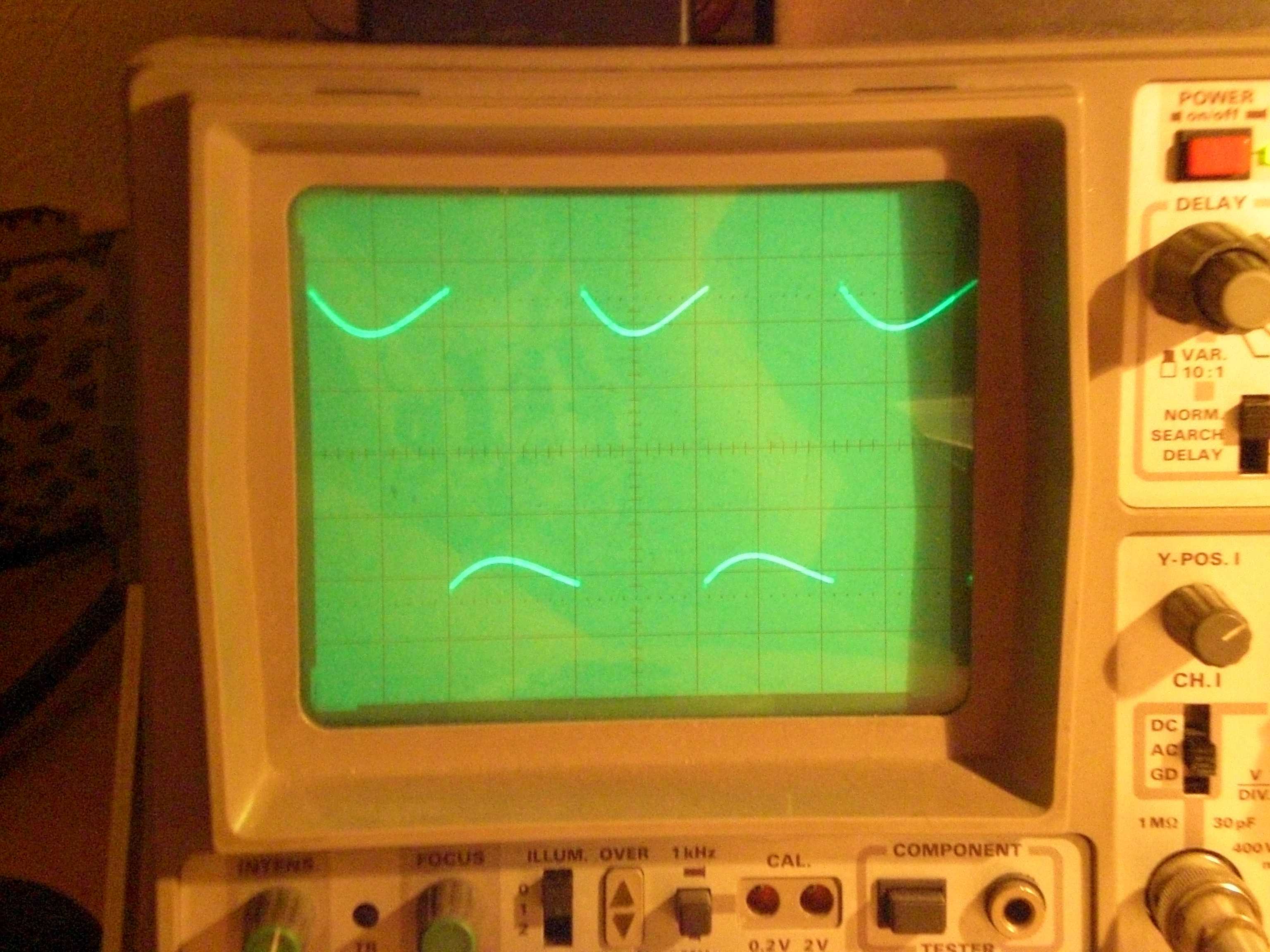

Habe jetzt den Bausatz bekommen und fertig zusammengebaut. Zu meinem
Überraschen hat alles auf Anhieb funktioniert. Um so mehr hab ich mich
geärgert das ich vergessen habe gleich 1-2 RFID Karten zu bestellen :(
Jetzt habe ich keine möglichkeit das zu testen. Aber ich meine mal
gehört zu haben dass aus dem EM4095 ein Rechteckt mit 125kHz(jedefalls
annähernd) kommen muss.
Bei mir kommen nach der Werteänderung vom neuen Bestückungsplan 120kHz
statt 109kHz raus was mir auch super gefällt. Was mir nicht gefällt ist
das Aussehen des Signals, aber schaut selbst.

von Waldemar F. (drhack)
Hast du das Signal "ersnifft" oder einfach am Pin vom EM gemessen? Meins
sah am Pin jedenfalls rechteckig aus.
von Robin T. (rotoe) Benutzerseite
Habe den Tastkopf direkt an den Pin gehalten und Masse war natürlich
auch angeschlossen. mmh. Moment. Muss Masse von Oszi an GND von Reader
oder an den anderen Antennenanschluss?
Mhh. Jetzt habe ich es nochmal versucht. Tastkopf an Pin und Masse an
GND. Jetzt sieht es schon eher wie ein Rechteck aus.
von Vajk .. (vajk)
... und Tastkopf auf 1:10 schalten! An den Pins vom IC - siehe oben -
ist das Signal relativ sauber.
Tastkopf kann nur 1:1 :)
von Stefan (Gast)
Kommt natürlich drauf an, an welchem Pin der beiden zu misst! Am einen
ist was rechteckähnliches, am anderen eher was sinusähnliches.
Stefan

von Andreas K. (andie)
Robin Tönniges wrote:
> Was mir nicht gefällt ist das Aussehen des Signals, aber schaut selbst.
http://www.emmarin.com/webfiles/Product/RFID/AN/AN411.pdf
(Seite 12)
gruß andie.
Ui. Nach der Aussage auf dieser Seite sieht das Signal nicht komisch
sondern hervorragend aus :)

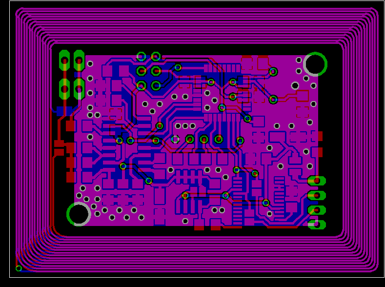

von Stefan (Gast)
So, habe mal einige Anregungen und Wünsche aus dem Forum in die Platine
mit eingearbeitet:
- FT232 lässt sich mittels zweier Lötjumper überbrücken, so dass an der
Stiftleiste das RS232 (TTL) anstatt des USB Signals anliegt.
- MOSFET lässt sich mit einem Lötjumper überbrücken falls der FT232
nicht benutzt wird
- Wagoklemme optional bestückbar um eine externe Antenne anschließen zu
können. Die interne Antenne kann ebenfalls mit Lötjumpern angeklemmt
werden.
Stefan

Ich hätte alternativ gerade noch ähnliche Leerplatinen über. Auf
selbiger ist folgendes bestückbar:
- rund, Durchmesser 52 mm (passt in Unterputzdose)
- Brückengleichrichter und 5 V Regler
- µC ATMega8, RFID IC EM4095
- RS485 IC
- EEPROM z.B. zum Speichern weiterer Tags
- Relais 1xEIN 10 A
- Kurzhubtaster
- Power LED
- Stiftleiste mit 2 I/O Pins, z.B. zusammen mit dem ISP Stecker für ein
RFM12 Funkmodul etc.
- Wagoklemmen, auf den folgendes nach außen geführt wird:
  - Versorgungsspannungseingang (AC/DC)
  - RFID Antenne
  - RS485 A/B
  - externe LED (praktischerweise z.B. in die Antenne integrieren)
  - Relaiskontakte
Im Anhang ist ein Bild aus Eagle3D.
Im Vergleich zu der in diesem Thread vorgestellten Schaltung fehlt also
die auf der Platine integrierte Antenne und der USB Anschluss, hat dafür
aber ein Relais, eine RS485 Schnittstelle und eine LED.
Software existiert noch keine für diese Platine, aber mit ein paar
kleinen Modifikationen kann die Software der anderen Schaltung verwendet
werden.
Bei Interesse einfach eben Bescheid geben.
Stefan

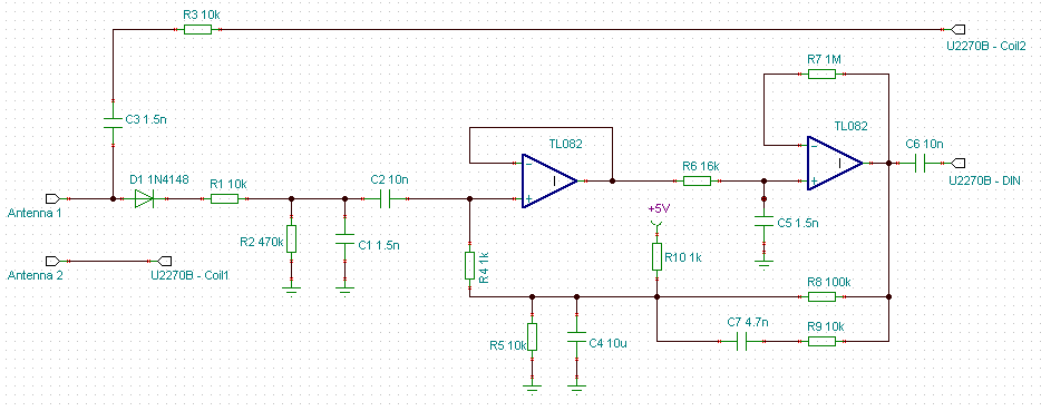

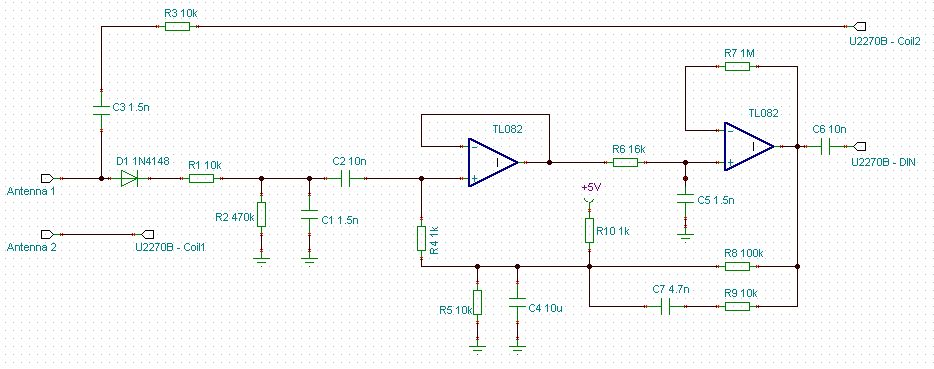

Nun, im Anhang habe ich einen Screen meines Schemas angehängt. Der Pin
DIN ist dabei der Input des U2270B. Der Teil zwischen 'Antenna1' und dem
ersten TL082 ist dabei der AppNote des U2270B entnommen, lediglich die
Werte wurden angepasst.
Du sprichst vom kapazitiven Spannungsteiler.. Laut der AppNote des
EM4095 wäre dies derjenige aus C(DV1) und C(DV2), richtig? Welcher Teil
von meiner Schaltung würde dementsprechend diese Aufgabe übernehmen?
Ich wäre froh, wenn du mal einen Blick drauf werfen könntest :) Leider
komme ich verständnismässig langsam an meine Grenzen..

von Eduardo (Gast)
@namtam:
Hallo.
Ich bin erst vor kurzem auf dieses Forum gestossen.
Habe Deinen Schaltplan angesehen.
Mein Tip: Der Widerstand R3 kommt mir mit 10K sehr groß vor. Ich denke
er sollte wohl eher 10R, d.h. 10 Ohm haben. Das würde auch die
Frequenzverstimmung und die niedrige Spitzenspannung erklären.
Gruss,
Eduardo
p.s.: Wo hast Du den Schaltungsvorschlag her?
