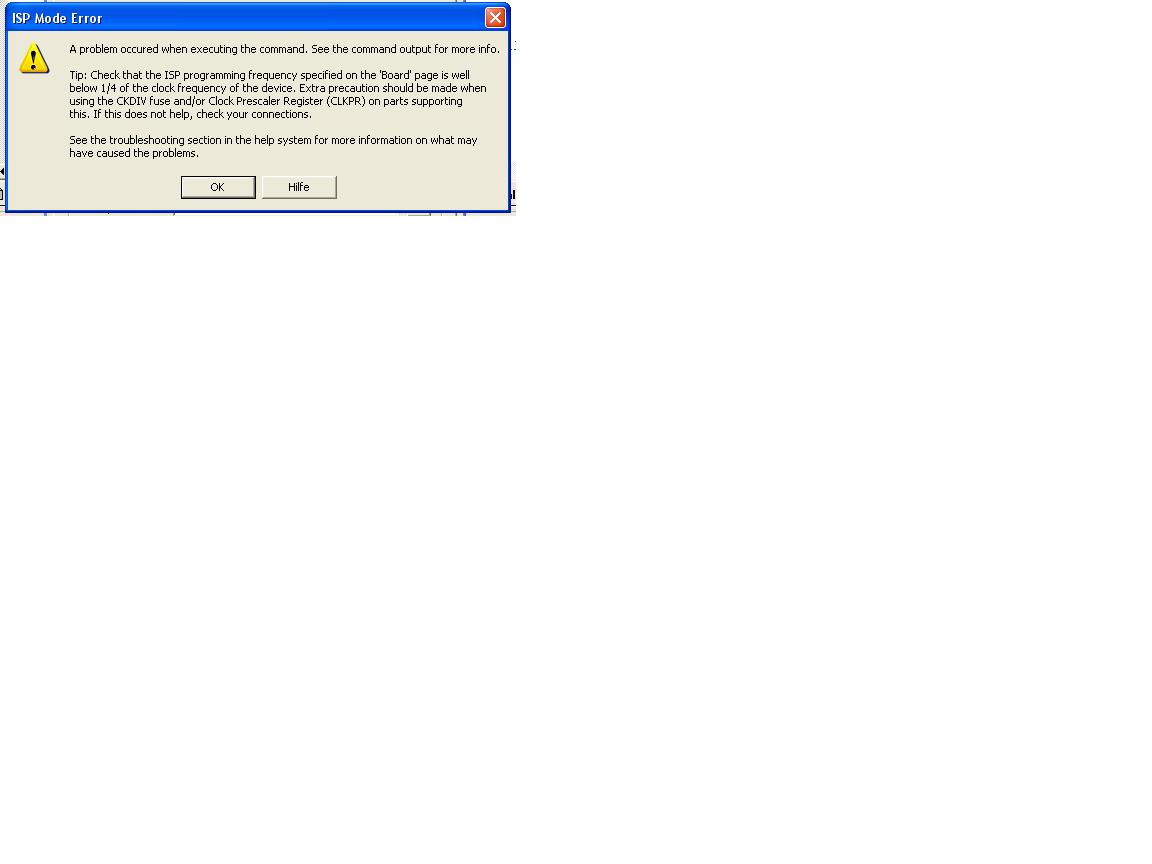

ich möchte gerne im AVR Studio einen ATTiny24 bespielen. Das Ganze sieht
so aus: Der MK läuft über USB. Der Tiny + MK II bekommt über ein
Netzteil seine Spannung von 4,2 V =. Leider bekomme ich immer eine
Fehlermeldung. Sie Dateianhang. Ich habe schon alle ISP Frequenzen
probiert. Leider ohne Erfolg. Die Leitungen sind auch alle I.O. Habe sie
schon mal ein paar mal "durchgekleingelt" .
Ich weiß bald echt nicht mehr, was ich noch tun soll.

von Johannes (Gast)
habe das gleiche Problem mit einem m128... der wird mit 16MHz
getaktet... mit meinem stink normelen eigenbau-billig-isp-dongel läuft
es problemlos nur mit dem avrisp-mk2 kommt immer wieder die oben
geleigte fehlermeldung zusammen mit "ENTER PROGRAMING MODE, FAILED"
:-( ich weiß auch nicht mehr weiter
Grüße J.

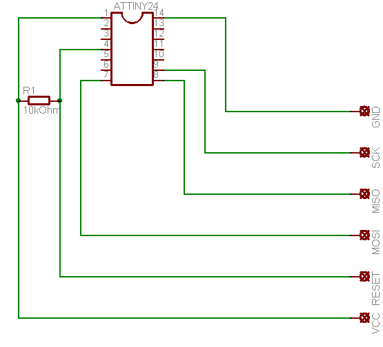

Also, die Platine ist selbst gemacht. Habe mir die Checkliste nun
nochmal durchgelesen. In meiner Schaltung fehlte noch der 10kOhm
Widerstand zwischen dem Reset Pin und VCC. Der ist nun eingelötet.
Außerdem fehlte der Kodenastor 47 nF zwischen Reset und GND. Der ist nun
auch eingelötet. Die Spannung liegt jetz bei 5 V. Nun leuchtet die LED
der ISP am MKII immer rot.

Hast du einen Schaltplan und ein Layout von deiner selbstgemachten
Platine?

Bisher habe ich eigentich noch nichts groß in der Schaltung verbaut. Ich
werde aber trotzdem mal eben einen Schaltplan anfertigen.
von Ephi (Gast)
hast du einen anderen controller mit dem du es mal testen könntest?
von Sven Löffler (Gast)
Ich hätte noch einen anderen Tiny. Ist aber auch ein 24er.
Habe mal schnell einen Schaltplan gemacht. Es ist wirklich nur der Tiny
mit dem 10 kOhm Widerstand eingebaut. An VCC und GND hängt noch das
Netzteil mit 5 V. Ansonsten sind die an den restlichen PINS ausgänge zu
Anschlussklemmen, an denen aber nichts angeschlossen ist. Daher habe ich
sie auch nicht eingezeichnet.
von Ephi (Gast)
du solltest auf jeden fall einen 100n kerko als abblockkondensator
zwischen Vcc und GND schalten!

So, jetzt habe ich den 100 nF Kondensator zwischen VCC und GND gelötet.
Jetzt funktioniert es wieder ein Stück schlechter ... Die Meldung ISP
Error bekomme ich immer noch. Im Fenster unten steht:
Setting mode and device parameters .. FAILED !
Sonst kommt unten immer:
Setting mode an devive parameters .. OK !
Entering programming mode .. FAILES !
Leaving programming mode .. OK !

Wenn ich die fuse bits auslesen möchte, kommen die gleichen Zeilen wie
oben: :o(
Wir haben uns die Anschlüsse jetzt eben nochmal zu zweit durchgesehen.
Es ist alles richtig angschlossen. So langsan glaube ich der MK II hat
"einen Schlag " ...

von Knut B. (Firma: TravelRec.) (travelrec) Benutzerseite
Foto oder Schaltplan!
Den Schaltplan gibts hier:
Beitrag "Re: ISP MK II - Fehlermeldung"
Habe schon verschiedene Tiny probiert. Ohne Erfolg. An den fuse bits
habe ich nichts geändert, da ich das nicht kann - Fehlermeldung
erscheint.

von Ephi (Gast)
ich weis nicht ob die tinies das auch ham, aber bei den großen muss man
AVcc und AGND auch anschließen
Nein, bei den Tinys gibt es nur VCC und GND. Und eben die üblichen
Anschlüsse wie MOSI, MISO, RESET und SCK .

von Ephi (Gast)
also die grüne led am mkII leuchtet, sobald eine spannung zwischen Vcc
und Gnd des des ISP steckers anliegt.
kann es sein das du MOSI und MISO vertauscht hast?

Vielleicht noch eine Bemerkung von mir. Ich hab den mk2 ganz frisch.
1. Konfiguration
 - AtMega8, fabrikneu
 - AVRISP MK2 fabrikneu mit ursprünglicher Firmware -> geht nicht
 - AVRISP MK2 fabrikneu Firmware update vom AVR-Studio 4 -> geht nicht
 - ISP-Frequenz bis zum Abwinken nach unten genommen -> geht nicht
 - das Selbe mit einem primitiv SP12 -> problemlos
   (schaltungstechnisch also alles im grünen Bereich)
2. Konfiguration
 - ATmega16, fabrikneu
... ich bin kurz dvor den mist in die Ecke zu hauen :-/
... hoffentlich läßt sich das Problem bald eingrenzen... da ich nicht
der einzigtse bin wird ja wohl kaum gerade mein MK2 kaputt sein.
THX M.

von Martin F. (martin-f)
die Fehlermeldung ist die gleiche, als wenn man die Fuses falsch gesetzt
hat und der Controller nicht mit 'nem takt versorgt wird, aber das habt
ihr ja als Fehlerquelle ausgeschlossen.

von Thilo M. (Gast)
Hast du mal probiert einen 10k oder 4k7 - Pullup an den RESET-Pin zu
hängen? Laut Troubleshooting im MK-II - Datenblatt könnte das ein Fehler
sein. Da beim Tiny24 der RESET-Pin ein normaler Portpin ist, hat er im
Auslieferzustand keinen internen Pullup geschaltet.
Ich hatte vorher einen 10kOhm Widerstand zwischen Reset und VCC. Jetzt
habe ich mal einen 4,7 kOhm eingelötet. Auch ohne Erfolg. Habe wieder
alle ISP Frequenzen durchgetestet.

Ich kann mir einfach nur noch vorstellen, dass du Pins vertauscht hast.
Wie hast du denn den Tiny nun genau an die 6-polige
Programmierschnittstelle drangeknödelt?
Richtig angeschlossen ist alles. Ich habe nun auch nochmal einen
Pfostenverbinder dazwischen geklemmt und ein weiteres 6 Pol. Kabel
benutzt. Ich kann es anschließen wie ich will. Die LED leuchtet immer
rot. Wenn ich es so anschließe, wie ich es vorher hatte, leuchtet die
LED wieder grün.
