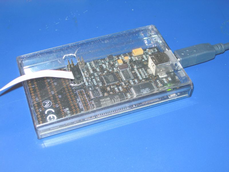

Nachdem ich mir jetzt nen Dragon zugelegt habe (vielen Dank nochmal an
Crazy Horse!), hab ich mich auf die Suche nach nem passenden Gehäuse
gemacht. Das Dragon ist ja ein low-cost-Gerät zum Kampfpreis, deshalb
wurde auf sämliche Extras wie Handbuch, CD, Kabel, und eben auch ein
Gehäuse, verzichtet.

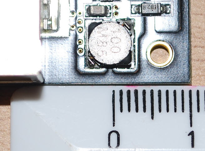

Nun hat sich aber herausgestellt, dass das Dragon teilweise etwas
berührungsempfindlich ist. Speziell ein Spannungsregler ist da sehr
sensibel. Wenn man ihn im Betrieb berührt, hat die kapazitive(?)
Beeinflussung durch die Hand so einen Einfluss auf ihn, dass er sich
mitunter verabschiedet und Rauchzeichen gibt. Das AVRfreaks-Forum ist
voll von Berichten darüber.
Also muss ein Gehäuse her!
Ich bin jetzt auf nen recht gut passendes, kleines Gehäuse gestoßen:
eine Kassettenhülle! (Für alle die sich nicht mehr daran erinnern oder
damals noch nicht gelebt haben: Eine Musikkassette ist ein historischer
Tonträger, bei dem der Ton analog auf nen Magnetband gespeichert wird)
Das Dragon passt genau rein und muss nicht unbedingt befestigt werden.
Für den USB-Anschluss und den ISP und JTAG-Ausgang lassen sich leicht
Öffnungen ausfeilen.

Sollte auch nur ne Übergangslösung werden. Demnächst (nach der nächsten
Reichelt-Bestellung) kommt noch ein "richtiges" Gehäuse drum. Da werde
ich dann die Anschlüsse auf Buchsenleisten im Deckel verlängern und
gleich nen 6auf10pol-ISP-Adapter mit einbauen. Und die LEDs vielleicht
mit Plexiglasstäben als Lichtleiter nach oben "verlängern".

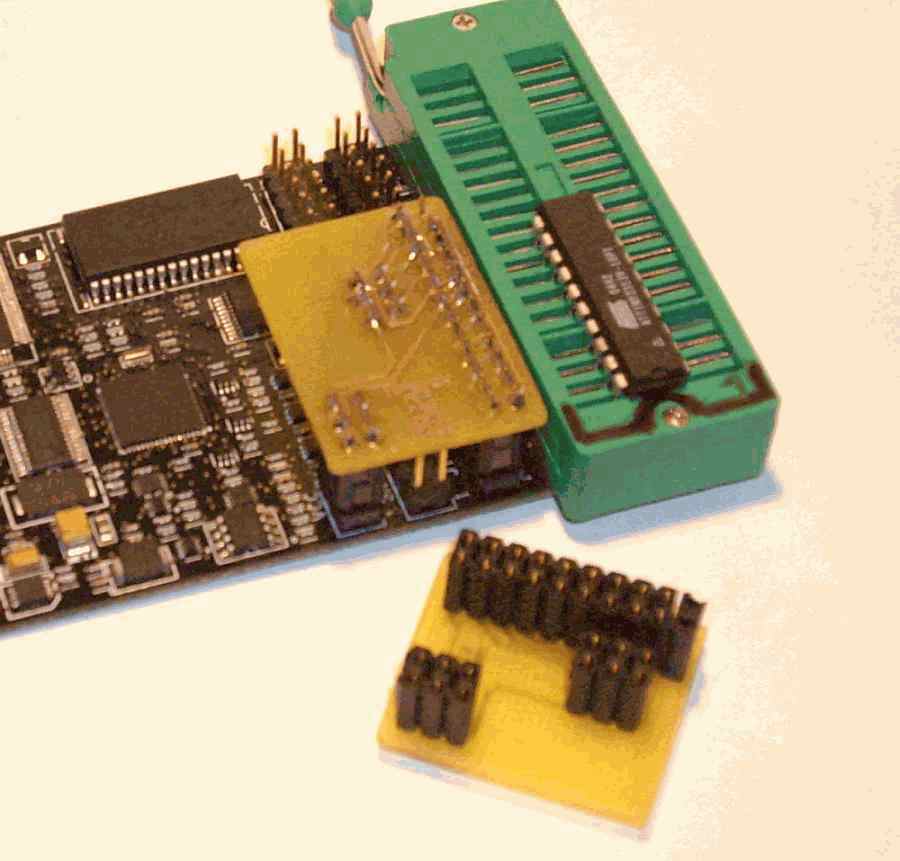

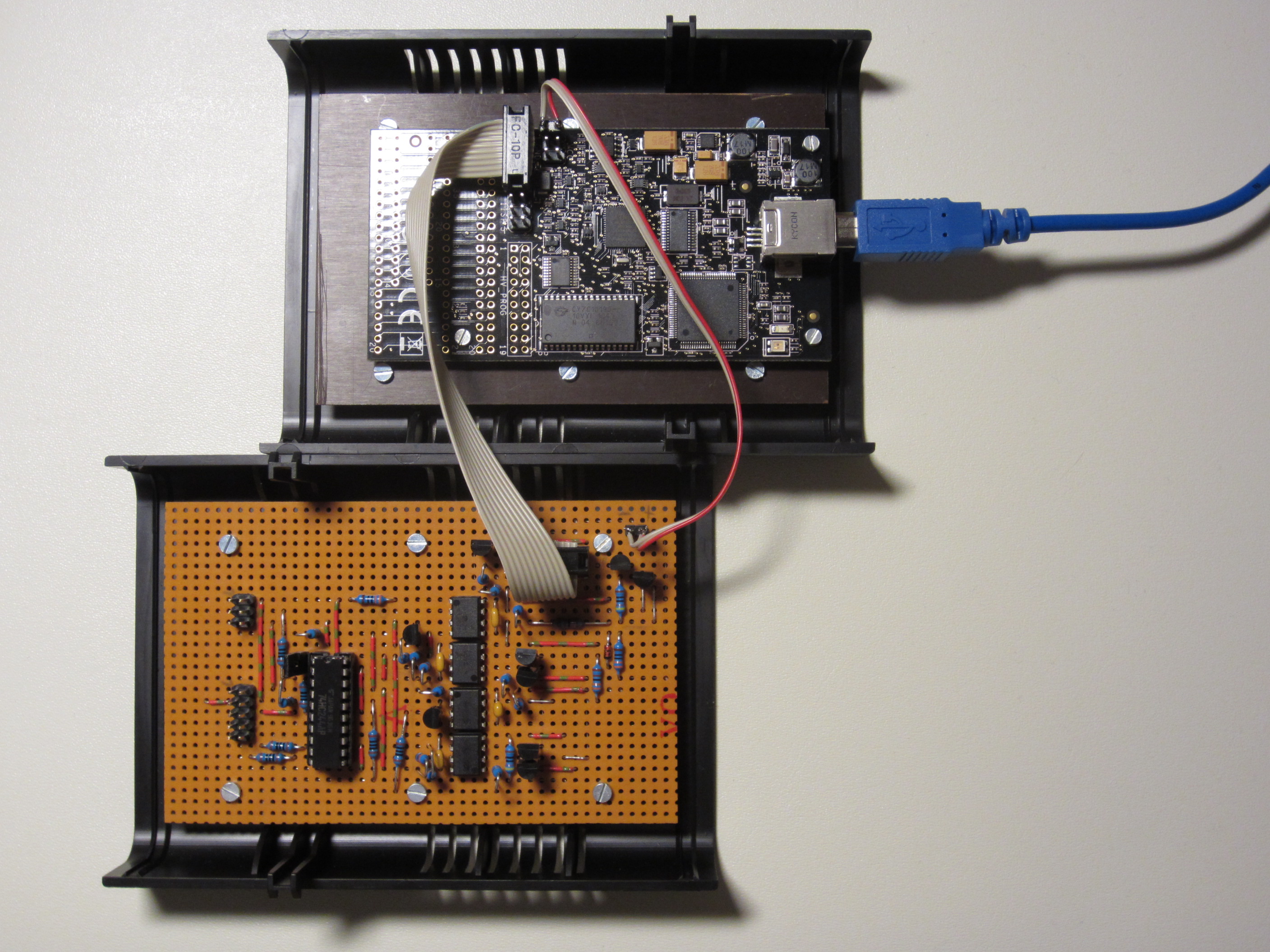

von Spess53 (Gast)
Hi
Mit dem Einbau verschenkst du aber eine Reihe von Möglichkeiten des
Dragon. Meiner sieht im Moment so (Bild) aus. Für evtl. notwendige HV-
und für normale Programmierung ist ein Textool-Sockel bestückt. Da mir
das Verkabeln zu  Stressig ist habe ich zur Verbindung des Sockels mit
den Stiftleisten eine Platine mit den entprechenden Adaptern gemacht.
MfG Spess

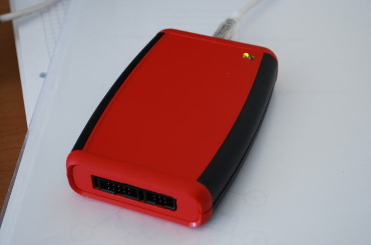

von Benedikt K. (benedikt)
Mein Gehäuse für den Dragon: Kompakt, billig und es sind alle Features
nach draußen verfügbar.

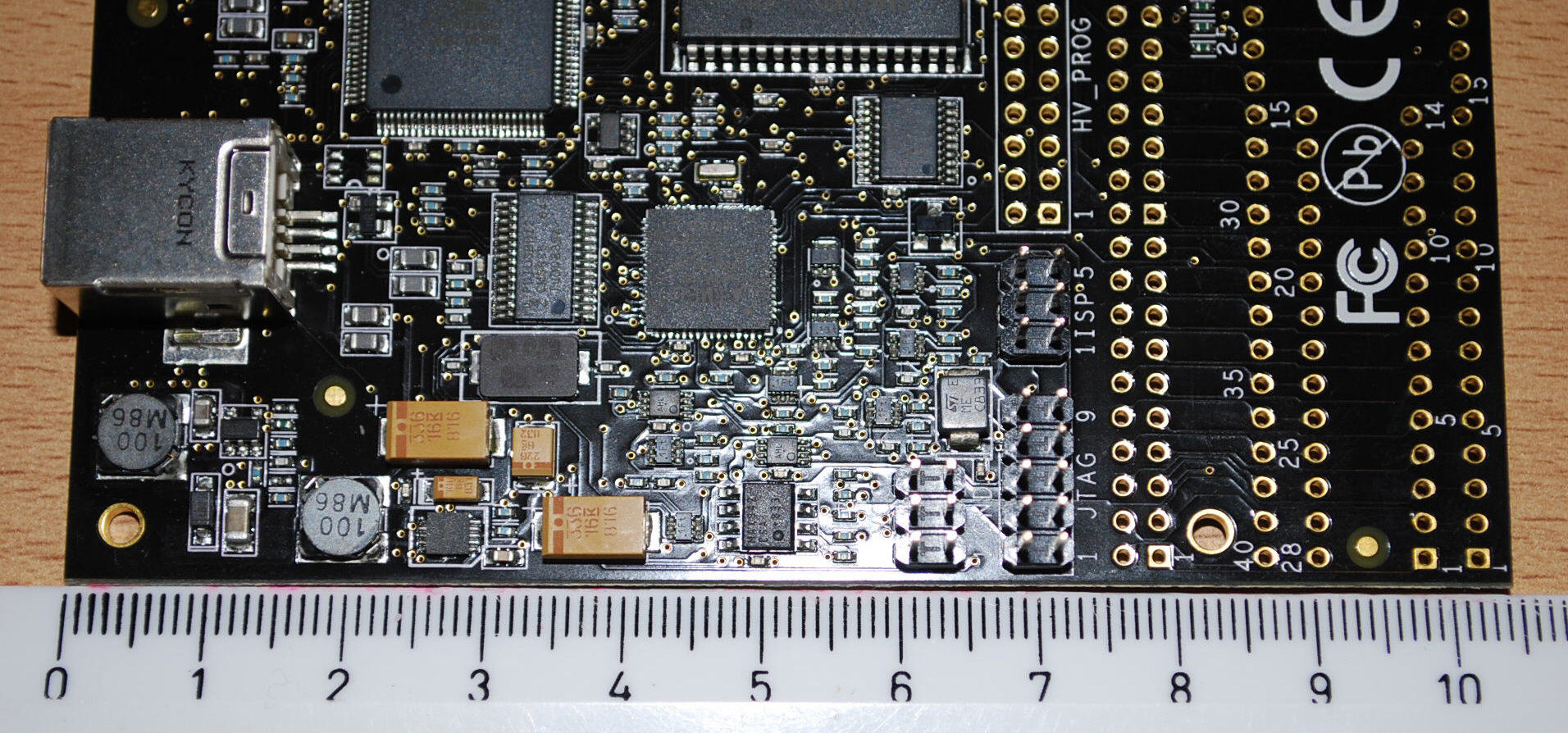

von Thomas (kosmos)
da fehlt anscheinend die Diode über den Spannungsregler. Oder hat das
mit einer Entladung zu tun gehabt also gut isolierte Schuhe und
Polyesterklamoten oder Sitzmöglichkeit.
Würd mich mal interessieren was genau die Ursache ist. Ansonsten warte
ich auf Mark II ;-)
von Spess53 (Gast)
Hi
@Thomas:  ???????????????????????????????????????
MfG Spess
von Uwe .. (uwegw)
Es ist kein gewöhnlicher Linearregler, sondern anscheinend ein schneller
Schaltregler.
http://www.avrfreaks.net/index.php?name=PNphpBB2&file=viewtopic&p=324147
von Robert S. (razer) Benutzerseite
@Spess: Hast du zu den Adapterplatinen auch Zeichnungen?
von Spess53 (Gast)
Hi
Siehe Anhang
Mfg Spess

da ich nun auch meinen AVR-Dragon habe wollte ich nach einer Lösung zu
diesem Spannungsregler Problem fragen. Weis jemand worans liegt oder was
man ändern kann um das Problem zu beheben.
@Benedikt K.: Kannst du mir sagen welches Gehäuse das ist und wo man es
bekommt, welches du benutzt hast. Ist ja von den Maßen her perfekt.
Das Gehäuse müsste "SD 10 SW" von Reichelt sein.
Falls du auch alle 3 Anschlüsse nach draußen legst, dann ist das "SD 20
SW" besser, das ist das gleiche nur etwas höher.

von Michael W. (wiebel42)
Ich hätte da noch ein zwei Zusatzvorschläge zu den Platinchen (ohne
Änderung).
1. Die HV Anschlüsse als Buchsenleiste. Kodiert die Platinen zusätzlich
und schützt vor versehentlicher Fehlbenutzung, vermutlich spart es auch
Geld da dir Stiftleisten für die Adapterplatinen ja billiger sind.
2. Die Vcc Anschlüsse, nach oben durchschleifen (wire-wrap-buchsen?!?)
Man kann nie zuviele Stromanschlüsse haben.

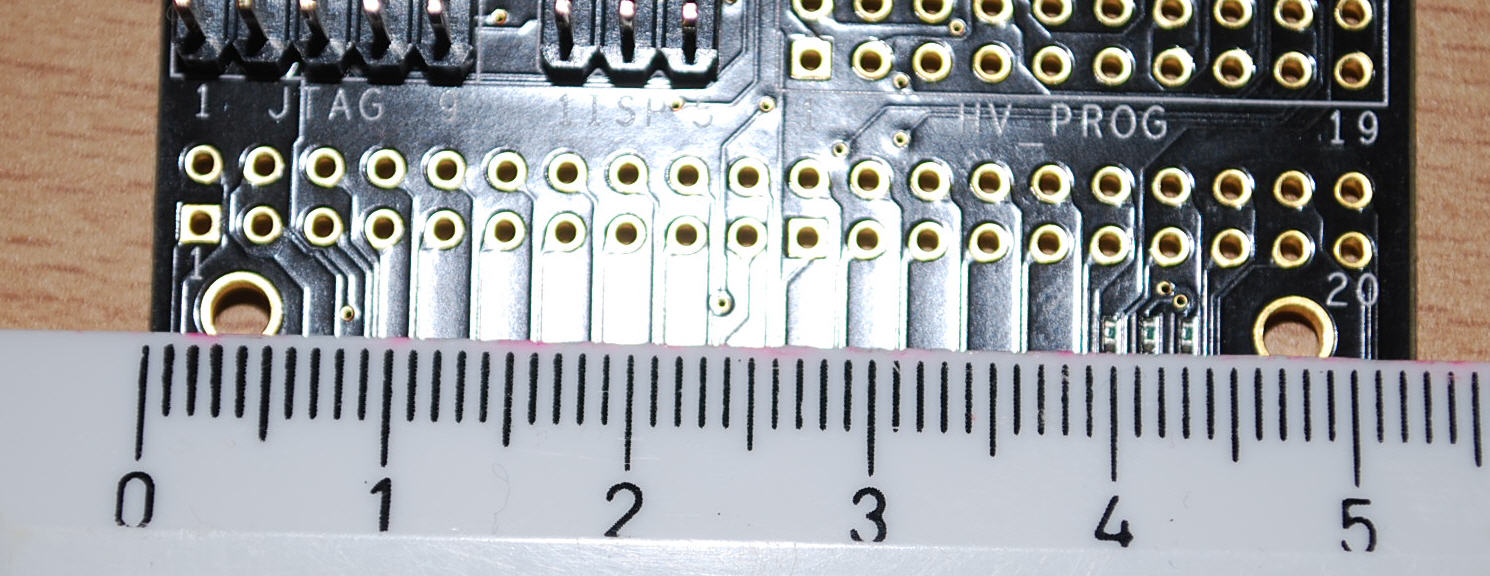

von E. M. (hias)
Ich hätte auch Interesse an einem Gehäusekit.
MfG Hias

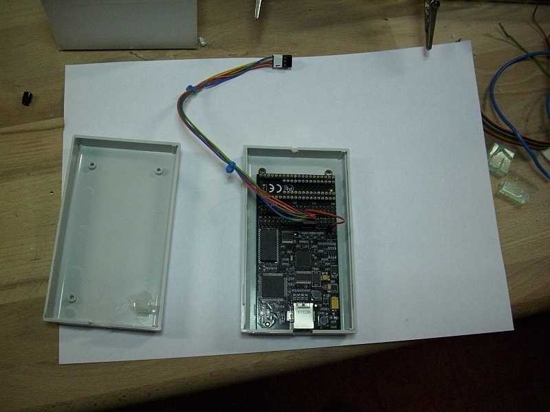

von Sven B. (alterswede)
ich werde morgen an dieser Stelle ein brauchbares Gehäuse-Kit für das
AVR-Dragon mit Bildern posten.
Grüße
Sven

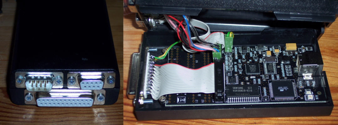

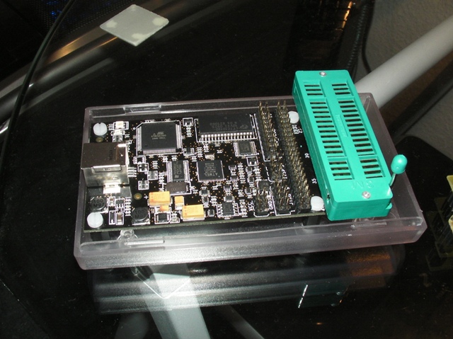

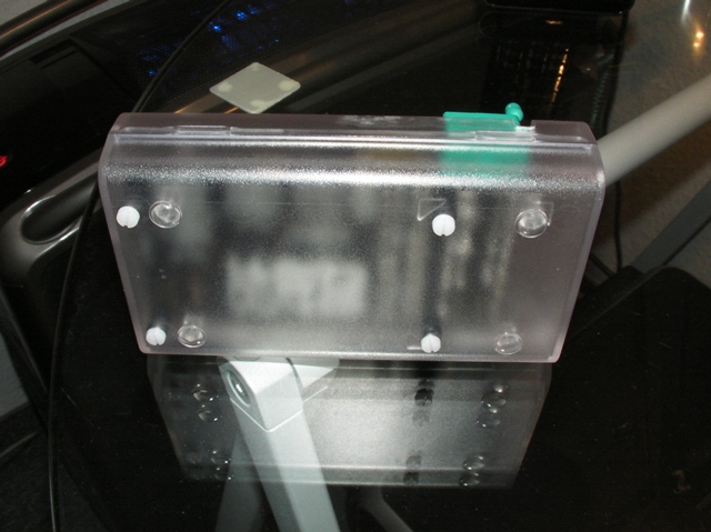

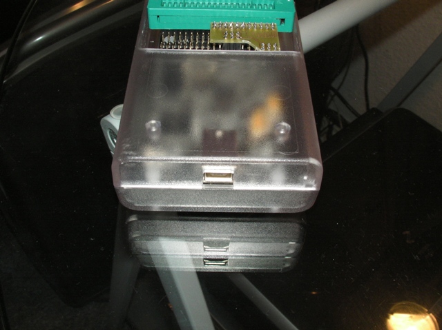

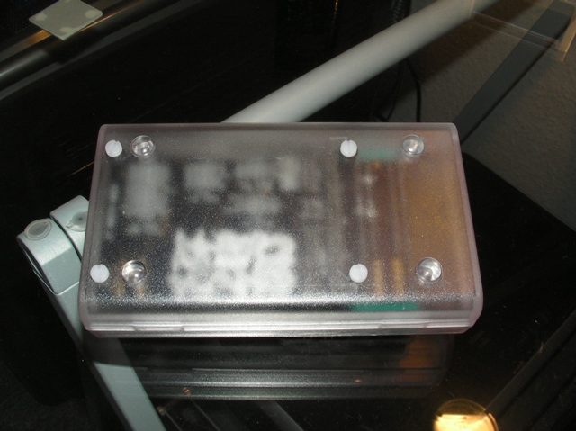

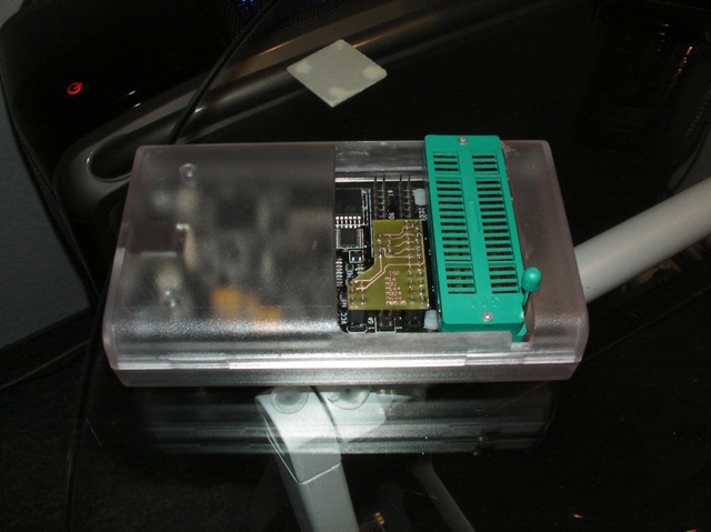

wie versprochen, hier mal ein paar Impressionen von einem passenden
Gehäuse für den AVR Dragon. Das Gehäuse selbst hat die Bezeichnung
'KUNSTSTOFFGEHÄUSE KLARTRANSP. 2515KL' mit den Maßen (L x B x H) 124 x
72 x 30 mm, zu finden beim großen C oder Reichelt.
Die Platine des AVR Dragon wird mit 10 mm Abstandhülsen mit 2 oder 3 mm
Innengewinde und passenden Kunststoffschrauben im Gehäuse montiert.
Passende Aussparungen für USB und Anschlussleisten/Sockel werden
gedremelt oder gefräst.
Gummifüße gibt es bei Ikea umsonst... ;)

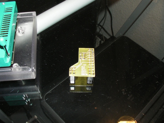

Passend zum AVR Dragon habe ich mir entsprechende Jumper-Platinen für
die verschiedenen Atmels hergestellt. Das erspart jede Menge
Jumper-Arbeit und ist nicht fehleranfällig.
Grüße
Sven
bei meinem Gehäuse für den AVR Dragon muss man weder schrauben noch den
Deckel öffnen, um irgendwelche Kabel anzuschließen. Alle Anschlüsse sind
bei geschlossenem Deckel durch die Aussparung hindurch von außen
zugänglich.
Die Aussparung im Deckel kann man ja seinen Bedürfnissen anpassen. Wer
keinen IC-Testsockel einsetzt, kann den Ausschnitt entsprechend kleiner
machen. Alternativ kann man auch einen Verschlussdeckel für den
Ausschnitt herstellen.
Außerdem ist das Gehäuse werkzeuglos zu 'bedienen'. Der Deckel wird nur
mit einem Schnappverschluss aufgesetzt.
Wer es noch etwas eleganter mag, kann den Schriftzug 'AVR Dragon' ja
eingravieren bzw. fräsen... ;-)

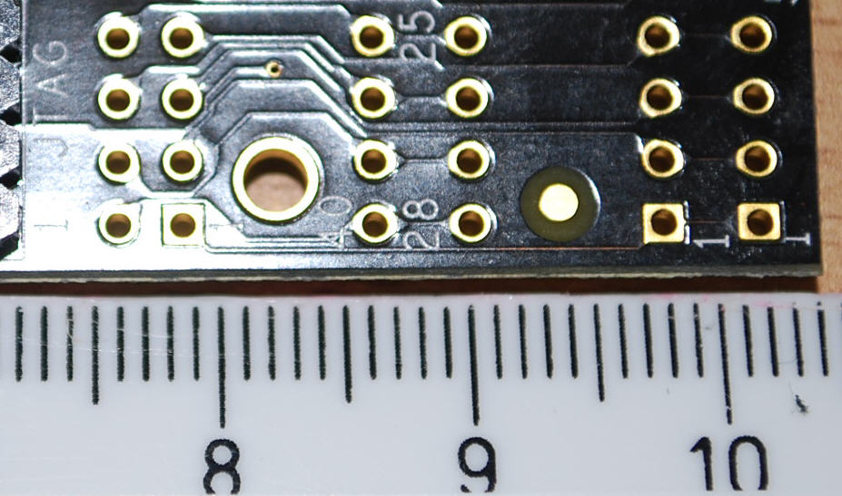

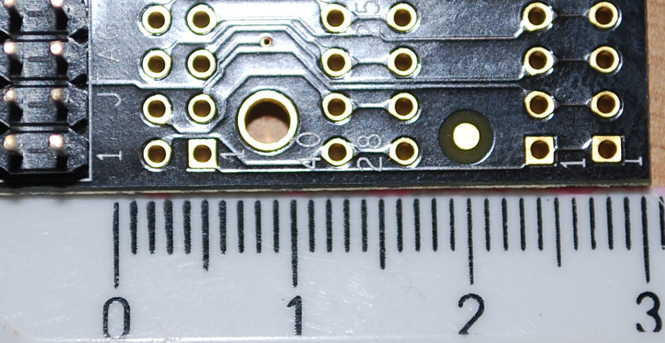

Um wieviel mm steht der der Sockel auf beiden Seiten über? für den Rest
habe ich einen 28 poligen sockel gefunden, der ist genau so breit.auf
der hebelseite 8mm (Von der Dragonkante zur Sockelkante)? kommt das hin?
von Sascha G. (sascha-g)
ich hab noch kein AVR Drogon Board ich hab hier 2 Sockel ein No Name der
andere von 3M der ist 23mm Breit und 66 mm Tief.
http://www.farnell.com/datasheets/57567.pdf
Sascha
von David P. (chavotronic)
Wieviel mm schaut der jeweils rüber?
die Gesamtbreite des IC-Testsockels beträgt 66 mm. Auf der Hebelseite
ragt er tatsächlich genau 8 mm über, auf der anderen Seite 5 mm. Ich
empfehle auch keine direkte Montage des Testsockels auf der Platine,
sondern Stiftbuchsen dawischen.
Da wirst Du Dein Gehäuse wohl redesignen müssen, da der Dragon scheinbar
innen bündig ist. Wenn Du aber schon mal dabei bist, denk an eine
Befestigung des Dragons im Gehäuse. Nicht nur einfach reinlegen.
Übrigens gibt es den Dragon ja mittlerweile mindestens in 2 Versionen.
Die neue Version hat 4 Befestigungslöcher, die alte Version keine oder
nur 2.
Bei dem von mir benutzten Gehäuse kann man alle Versionen mit den
Abstandhülsen befestigen.

von Martin e. C. (eduardo)
Hallo David,
ich kann heute nachmittag paar Fotos + Maße usw. von der neue Version
machen
Martin
so, anbei paar Bilder!

von Daniel A. M. (amad) Benutzerseite
Habts ihr schon als Gehäuse eine Kasettenhülle, wie auf
http://www.mikrocontroller.net/articles/Datei:Dragon_box.jpg zu sehen,
angedacht?
Geht aba leider nur welchen in der Art und ich weiß keine weitere
Bezugsmöglichkeit...
Dafür passt aba noch eine USB-HUB, ein FT2232L und ein ATMega8 mitsamt
RFM12 mit rein :D

von Dave (Gast)
Hallo allerseits,
hier ist meine Lösung für das Dragon Gehäuse. Das Gehäuse ist von
Hammond und bei Farnell (Nr: 1511157) erhältlich.
Das zusätzliche Board puffert die Ein- und Ausgänge mit nem 74hc244 und
trägt die JTAG und ISP Buchse.
Gruß,
Dave

von Ralph W. (ralphweissenb)
hier meine Lösung in einem Halbschalen-Gehäuse. In der einen Schale der
DRAGON, in der anderen eine Selbstbau-Platine mit Optokopplern zur
vollständigen galvanischen Trennung zwischen DRAGON und Zielsystem. Ich
denke besser kann man den DRAGON nicht vor elektrischen Einflüssen aus
der Zielhardware (incl. versehentlichem Berühren) schützen. Unterstüzt
ISP, debugWire und JTAG.

von Andreas B (Gast)
da ich auch an einer "Pufferschaltung" interessiert bin habe ich mal ein
bischen gesucht und was gefunden. Eine Schaltung mit dem oben erwähnten
74HC244. Weiter unten ist auch ein Eagle file. Hab aber noch nicht
verglichen ob es die gleiche Schaltung wie oben ist!
Gefunden hab ich das auf folgender Seite(ganz unten):
http://www.aplomb.nl/TechStuff/Dragon/Dragon.html
