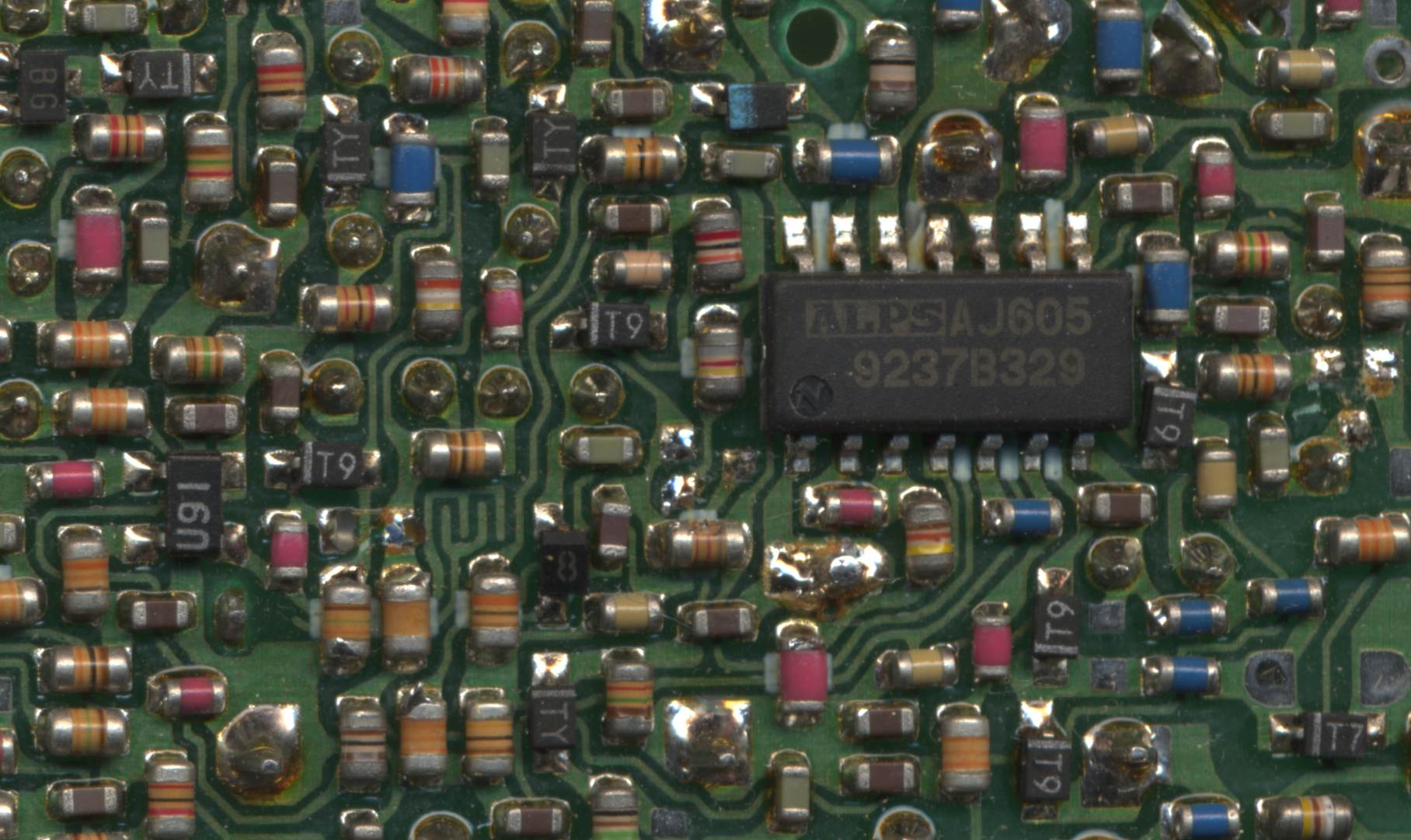

Hab mal ein kleines Beispielbild angehängt, hat mit dem Thema hier rein
garnix zu tun. Der Ausschnitt ist im Orginal 37x22 mm groß.
/Ernst

von Andreas K. (a-k)
Süss. Was ist das? Geht das so weiter oder sieht der Rest zivilisierter
aus?
von Εrnst B. (ernst)
@Andreas:
Die ganze Platine schaut so aus, ist aber insgesamt nur etwa viermal so
groß wie das Bild.
Ist irgendein HF-Modul aus nem Videorekorder.
Das Layout ist schon fast ein Kunstwerk, eine einlagige Platine bei der
Packungsdichte, ganz ohne Drahtbrücken...
Und die farbkodierten SMD-Widerstände sind wirklich süß, werden die
eigentlich noch hergestellt?
> groß wie das Bild.
Hast du ein Bild von der ganzen Platine? Das ist was zum Einrahmen und
an die Wand hängen.
> an die Wand hängen.
Hab im Platinenforum nen Thread geöffnet:
Beitrag "Früher waren Layouter noch Künstler."
