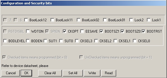

Melde mich hier nochmal zu Wort, ich habs jetzt hinbekommen. Habe nun das Programm nochmal ganz normal aufgespielt und mit PonyProg die FuseBits gesetzt, wie auf ullihome.de in der Hilfe zu sehen (Variante OHNE Bootloader). Jetzt wurde das Teil sofort als "AVR ISP Bootloader" erkannt und mit dem ISP-Tool kann ich es schonmal benutzen (ob das dann auch weiter hinhaut, weis ich noch nicht, kann ich gerade nicht testen). Aber der "Communication Port" ist bei mir noch nicht installiert. Ist das richtig so? Freue mich über weitere Antworten, und hoffe es nimmt mir keiner übel, dass ich nun 3x hintereinander geschrieben habe...
>Habe nun das Programm nochmal ganz normal aufgespielt und mit PonyProg >die FuseBits gesetzt, wie auf ullihome.de in der Hilfe zu sehen >(Variante OHNE Bootloader). Damit läuft der Bootloader solang wie keine Applikation drauf ist wenn du ne Applikation draufgespielt hast kommst du nicht mehr an den Bootloader. Setz doch mal noch die fehlenden Fuses für die Boot Section grösse und den Bootloader, und lies diese mit avrdude aus dann können wir das mal korrigieren. >Aber der "Communication Port" ist bei mir noch nicht installiert. Ist >das richtig so? Ja, den gibts nur bei der STK500 und AVR910 Firmware der Bootloader und alle anderen Firmwares laufen mit einem HID USB Treiber.
Okay, du hast recht. Habe jetzt die STK500 Applikation aufgespielt - Klappt bestens. Fehlen also noch die FuseBits für den Modus "mit Bootloader". Laut deiner Website ist der Unterschied ja nur dieses eine Bit: BOOTRST=0 Diese Angabe ist aber schon sicher, oder? Wenn ich das dann habe, kann ich dir gerne mal den Hex-Code für die Fuses auslesen - dann sehen wir, ob sich vielleicht in diesem ein Fehler eingeschlichen hatte. Melde mich wieder. Vielen Dank auch :-)
Sooooo, da scheint sich bei dir wirklich ein Fehler eingeschlichen zu haben. Auf den Bildern habe ich dir mal die FuseBits angehängt, wie sie in PonyProg gesetzt werden müssen, für die Version MIT Bootloader. Ausserdem habe ich das dann mit avrdude wieder zurück gelesen, auch hiervon ist der Output im Anhang. Gegenrechnung habe ich auch gemacht, geht ja einfach über http://palmavr.sourceforge.net/cgi-bin/fc.cgi So passt es also :-) Vielen Dank für deine Mühe und die Offenheit des Projektes, Christian Ulrich. Weiter so :-)
Dann sind meine Fuses doch aber richtig oder ? 0xBF zu 0xFF ist sicherlich nur die Brown out Detection
Hmm... stimmt, hast recht. Kann mir aber nicht vorstellen, dass das bei mir Probleme gemacht haben soll. Aber die brown out detection brauche ich hier ja nicht. Komme auch so klar ;-) Jetzt würde mich nur interessieren, warum mein erster µC sich einfach verabschiedet hat... aber das wird wohl ein ungelöstes Rätsel bleiben. Danke dir.
Naja das ist bei Bitbanging immer die Gefahr villeicht hat dein 1. Controller die Fuses einfach falsch interpretiert. Die Timings mit Bitbanging Programmern sind ja nicht so toll
Guten Morgen, ja, so muss es wohl sein. Nachdem nun die USB-Verbindung funktioniert und auch das Tool zum AVR USB ISP seinen Dienst wohl richtig verrichtet, habe ich aber immer noch Probleme, einen ATmega32 zu programmieren. Habe den Programmer als STK500 programmiert und verschiedene ISP-Frequenzen durchprobiert. AVR-Studio findet den Programmer auch, jedoch kommt immer bei "Entering Programming Mode..." dann eben das "FAILED". Kann auch keine Fuses auslesen, Verbindungen sind alle in Ordnung. Darf ich dir mal eine STK500-Log (wie auf deiner Seite beschrieben) erstellen und zukommen lassen?
Ja kannst du gern tun jedoch hab ich schon einige mega32 geflasht ohne probleme, versuch mal die schutzwiderstäde in den isp leitungen etwas kleiner zu machen oder testweise zu brücken.
