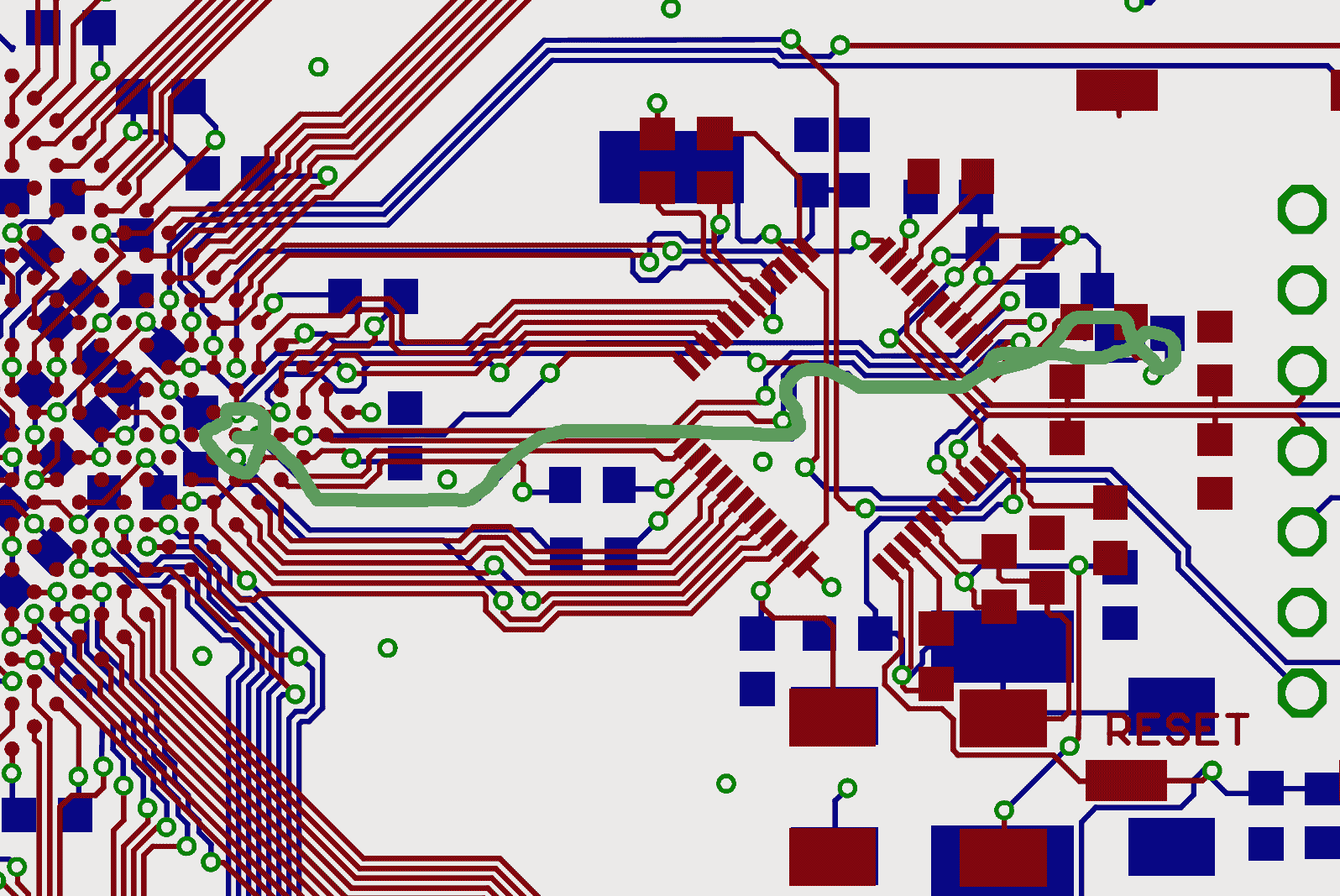

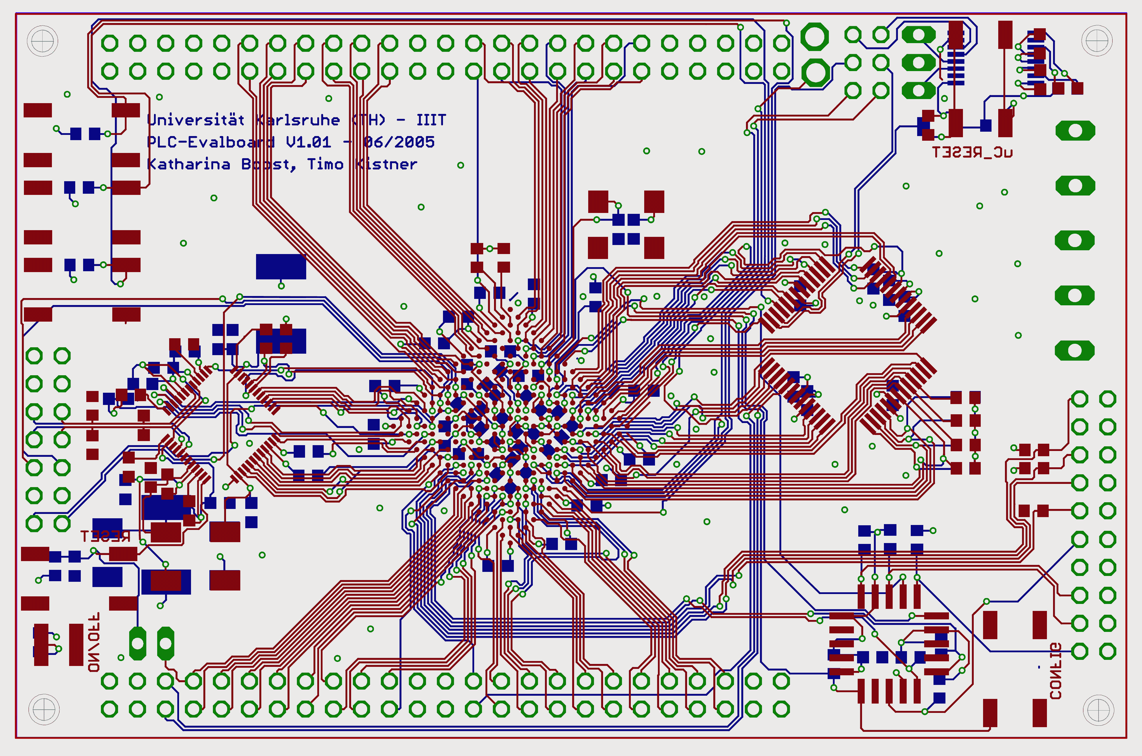

Vielen Dank für Ihre Antwort.Hier ist die Board Datei.Die Board ist fertig gebaut.Ich habe auch ein VHDL Programm.Kannst du mal schauen,was es noch fehlt? gruss wrz
Der VHDL-Code ist ja noch sehr kurz. Das große BGA in der Mitte müßte der Altera Cyclone FPGA sein, links daneben der AD9876. Rechts unten ein Quarzoszillator mit einem PLCC-20 daneben, ist das ein GAL oder Taktbuffer oder ein kleiner Mikrocontroller? Rechts das 52-polige IC müßte noch ein Configuration-Flash sein, wenn die Platine selbstständig (ohne PC) arbeiten soll. Die Register im AD9876 werden im VHDL-Code nicht initialisiert, das muß am Anfang einmal geschehen. Gibt es noch keinen weiteren Code dazu, das sieht nach einer Diplomarbeit oder Studienarbeit aus, da müßte doch mindestens ein experimenteller Nachweis der Funktion mitgeliefert worden sein. Wenn nichts funktioniert würde ich erst mal die einfachsten Dinge testen: Ist die Betriebsspannung da, fließt ein Strom in die Schaltung? Mit dem Oszilloskop muß mindestens am Quarzoszillator eine Schwingung zu sehen sein. Das FPGA muß seine Konfiguration aus einem PC beziehen oder aus dem Konfigurations-Flash, stehen die Jumper richtig, mit denen das umgeschaltet wird? Steht im Flash noch eine Software, die funktioniert?
Ich habe viele mal versucht,aber bekomme ich noch keine richtige Signal.Was sollte ich mit die zwei Pin OSCIN and XTAL tun? gruss wrz
Ohne Bestückungsplan ist das etwas schwer zu sehen, Pin 48 ist Xtalout, der kann bei externem Takt offen bleiben, Pin 1 ist OszIn, der scheint aus dem FPGA zu kommen. Also muß das FPGA an diesem Pin einen Takt herausgeben.
Ich habe diese AD9876_CLK Pin als Input gesetzt,aber es funktioniert nicht.Oder was sollte ich das Port richtig schreiben? gruss wrz
Pin1 OSCIN Crystal Oscillator Inverter Input das ist am AD9876 ein Input und muß am FPGA ein Output sein Im Datenblatt Seite 15 steht: The DAC sampling clock, fDAC, is generated by PLL-A. fDAC has a frequency equal to L × fOSCIN, where fOSCIN is the internal signal generated either by the crystal oscillator when a crystal is connected between the OSCIN and XTAL pins, or by the clock that is fed into the OSCIN pin, and L is the multiplier programmed through the serial port. L can have the values of 1, 2, 4, or 8. Also muß die Taktfrequenz vom FPGA mindestens 1/8 der DAC-Samplingrate sein
