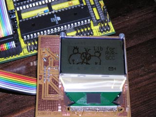

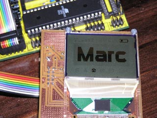

Hallo Forumgemeinde. nachdem ich bei Pollin das E0855-2 GLCD bestellt habe und nach langem Suchem im Netz nichts, aber auch garnichts, gefunden habe, habe ich beschlossen, einen eigenen Treiber zu schreiben (AVR-GCC). Ich möchte diesen allen zur Verfügung stellen, weshalb der nun hier in der Codesammlung erscheint. Bitte seid nicht zu streng was meinen Code angeht, es war für mich das erste mal. Folgendes kann der Treiber: -das LCD über SPI (Hardware-SPI) ansteuern, also genügt ein Port bei weitem -SPI wird über die Initroutine des GLCD mit-initialisiert -display löschen -page löschen -newline -beliebig alle Pages und Spalten setzen -ein Zeichen darstellen -einen String darstellen -numerische Integer-Werte darstellen -bis zu 10 Grafiken darstellen -auf alle Symbole des E0855-2 zugreifen und diese darstellen Was der treiber (noch) nicht hat oder kann: -einen Cursor -pixel direkt setzen -irgendwelche Grafikfunktionen (Kreise, Striche etc) -Scrollen Was man damit (schon) machen kann: - 16x4 Textdarstellung - Einrückungen von Text - automatischer Zeilenumbruch - max. 10 (in der PICS.c gespeicherte) Grafiken anzeigen - Zugriff auf alle Symbole Über (hoffentlich positive) Kommentare von Euch freue ich mich natürlich Viel Spass.
Hier noch n Bild
Und noch ein Bild

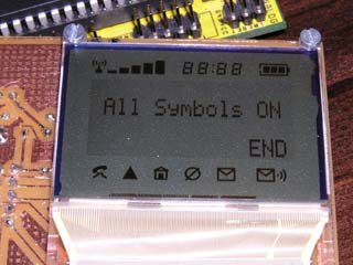

Die Hintergrundbeleuchtung ist an, aber wegen Blitz leider nicht zu sehen!

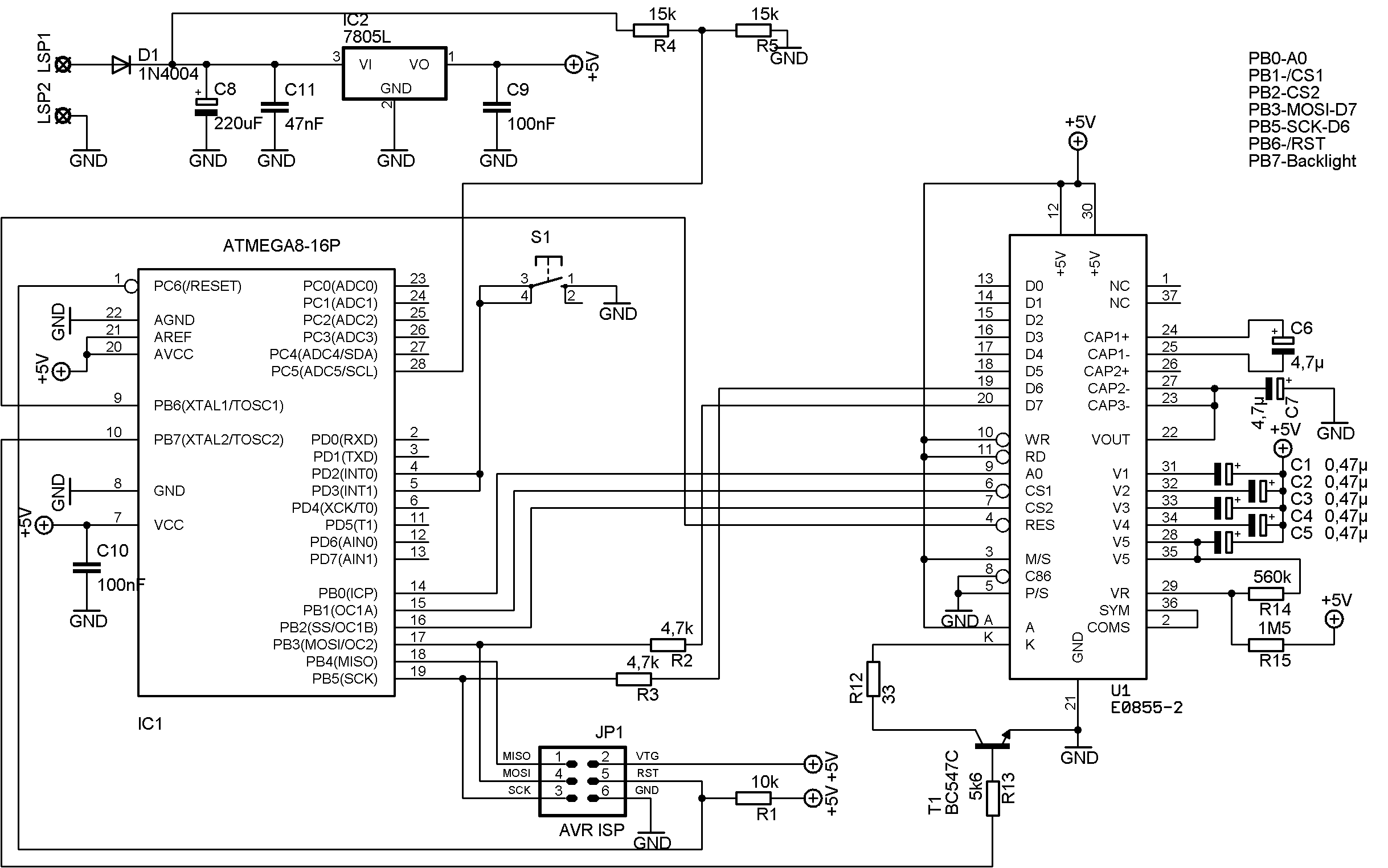

Und zu guter Letzt hier das Anschlussschma (angelehnt an das das von Pollin).

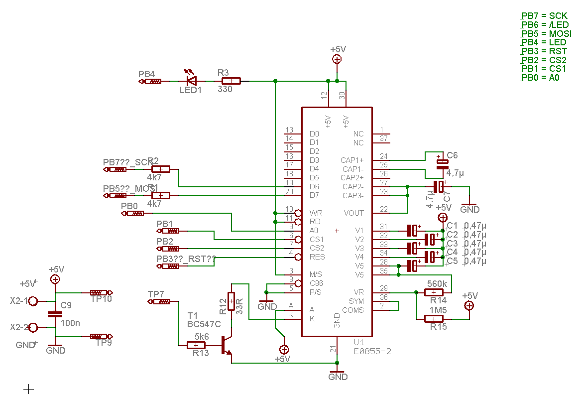

da ich noch nicht so viel Erfahrung mit habe dem µC habe ich den
Stromlaufplan vom 23.10.2007 14:56 Versucht nachzubauen.
Bin jedoch nicht sehr weit gekommen, da einiges nicht ganz klar ist. Die
Anschlüssen an den Mega16/32 lassen mir keine Ruhe.
Die Anschlüsse
PB7
PB5
PB3
konnte ich nicht so ganz zuordnen.
Auch mit Anschlüssen
TP10 -> X1-10
TP9 -> X1-9
kann ich nicht viel mit anfangen, außer dass diese auf dem Printerport
liegen
Währe prima wenn ihr mich in dieser Richtung aufklären könntet.
Danke, schon mal.
Viele Grüße
Ralf
PS: Anbei ein nachgezeichneter Plan um daraus eine Platine zu erstellen.
@Ralf Franz Der Schaltplan vom 23.10.07 ist ein möglicher Aufbau zum Anschluss des Displays an ein STK500 (oder in meinem Fall an das Kanda STK200) über einen 10-poligen Stecker, mehr nicht. Zu Deinen Fragen: PB7 => SCK - Clock-Leitung PB5 => MOSI - Master-Out-Slave-In Leitung Diese beiden Leitungen sind die eigentlichen Steuerleitungen des SPI für das Display. Mit dem aktuellen Treiber (23.01.08) ist es völlig egal, wo Du das SPI hinlegst: entweder auf die dafür vorgesehen Portpins des MEGAxxxx (Hardware SPI) oder sonstwo (Software-SPI). PB3 => Reset - Reset Leitung, um das Display zurückzusetzen. TP10 liefert die Betriebsspannung des Displays (5V) TP9 ist das Ground (GND) (minus-Pol) Mit Printerport hat diese Zeichnung überhaupt nichts zu tun! Die Ansteuerung des Displays erfolgt über SPI und benötigt folgende Leitungen: MOSI, SCK, RST, A0 als minimale Konfiguration. Evtl. ein Portpin mehr um die Hintergrundbeleuchtung anzusteuern (TP7). Im Anhang ist eine Schaltung des Displays an einen MEGA8. Um 2 weitere Portpins einzusparen könnte man auch /CS1 auf GND und CS2 auf +5V legen. Das entstandene Veruchsboard wurde dann meiner Freundin vermacht als "Hab' Dich Lieb" Geschenk mit Grafik und Text (da bleibt kein Auge trocken- kann ich nur empfehlen :-)

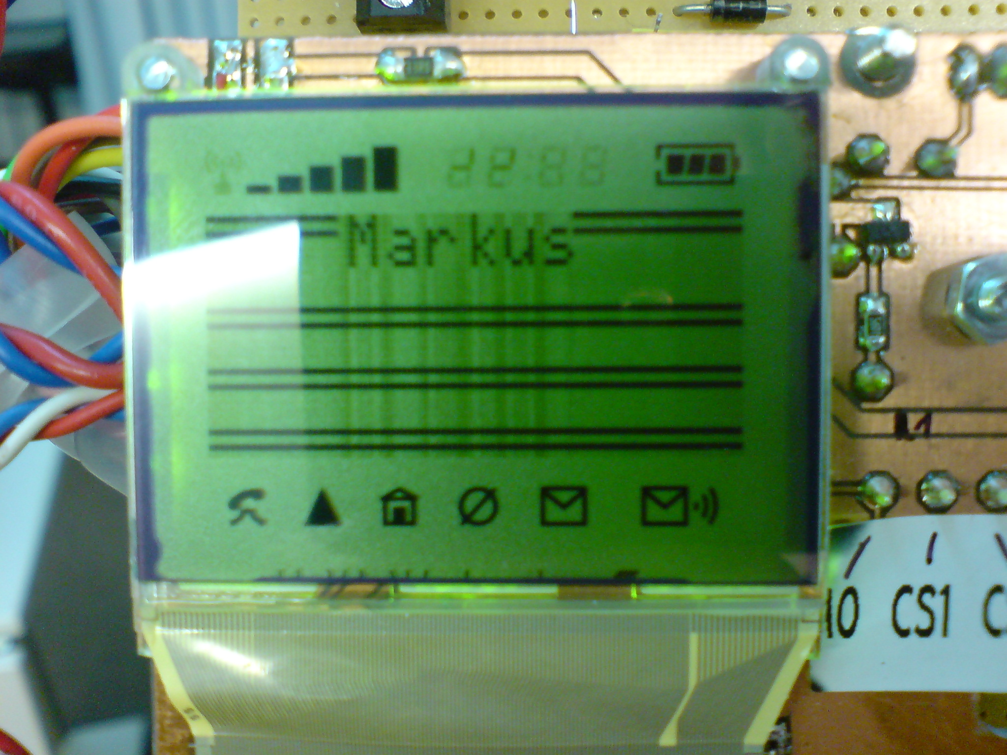

Hallo, alle zusammen. Ich habe das Display Epson E0855-2 soweit im Betrieb. Allerdings habe ich noch Probleme mit der Kontrastregelung. Möglicherweise habe ich etwas übersehen: Ich habe das Display laut der Sequenz im bereitgestellten Datenblattes in Betrieb genoemmen, und die Hardware ebenso laut Datenblatt. Weiterhin habe ich von links nach rechts auf den Seiten 0-3 als Patter 0xAA ausgegeben, was dünne, waagerechte Linen auf dem Display hinterläßt. Das passiert schrittweise in kurzen Intervallen. Es sollte nichts weiter zur Sache tun, wenn ich erwähne, das ich das Display über einen PIC18F4550 ansteuere, desweiten via serieller Schnittstelle (SPI). Das Problem: Je weiter das die Linien von links nach rechts geschieben werden, desto krontrastärmer wird das Display. Dieser Kontrast kann via Software nachgeregelt werden. Meine Frage: Kann es sein, das dieses Verhalten nicht normal ist? Ich kann es zwar technisch nachvollziehen, aber in der Praxis sollte doch der Inhalt des Displays nichts mit dem Kontrast zu tun haben... Das Display sollte den Kontrast doch nachregeln. Habe ich irgendwo einen Schalter vergessen? Oder waren die Displays aus diesen Grund so preiswert? Ich bitte um Austausch von Erfahrungen mit Leuten, die dieses Display ebenso in Betrieb genommen haben. Danke im Vorraus.
Ich kenne zwar gerade dieses LCD von Pollin nicht, allerdings fast alle
anderen :-)
Normal ist so ein Verhalten sicher nicht da es wohl daher kommt das
da eine Betriebsspannung zusammenbricht wenn die Belastung steigt.
Der Controller benoetigt ja eine externe Beschaltung zur
Spannungsvervielfachung. Ist die bereits auf dem LCD vorhanden, oder
musst
du die, wie bei den anderen, durch anschalten von Kondensatoren
erzeugen?
Eventuell hast du da was falsch gemacht?
Ausserdem konnte man die bei manchen ICs als 2x oder 3x beschalten.
Eventuell gibt es da noch einen Unterschied in der Programmierung.
Ich wuerd uebrigens nicht soviel auf den Beispielsource von Pollin
geben. Der ist sicherlich auch nur von einem Studenten im Nebenjob auf
die
schnelle Zusammengehackt um die Funktion zu demonstrieren. Da koennen
auch noch grobe Fehler drin sein.
Olaf
> Das Problem: > Je weiter das die Linien von links nach rechts geschieben werden, desto > krontrastärmer wird das Display. Hm, also das kann ich so nicht bestätigen. Die Hintergrundbeleuchtung des Displays scheint nicht besonders hochwertig, weshalb der Gesamteindruck etwas "fleckig" ist, wenn die Beleuchtung an ist. Aber das von Dir beschriebene Verhalten kann ich nicht reproduzieren. Ich hätte jetzt auch am ehesten vermutet, dass mit der externen Beschaltung etwas nicht stimmt. Speziell die Kondensatoren zur Erzeugung der Betriebsspannungen. Man müsste sich mal überlegen, wie das Display eigentlich das Bild aufbaut, möglicherweise könnte man daraus Rückschlüsse auf die Art des Fehlers ziehen. Hast du die Spannungen denn mal nachgemessen? Evtl. Mit dem Oszilloskop? Mir ist jedoch auch aufgefallen, das der Kontrast des Matrixdisplays insgesamt etwas schlechter ist als bei den speziellen Segmenten drumherum. Vermutlich hängt das aber mit der Ansteuerung zusammen. Du schreibst, dass Du das Muster in "kurzen Intervallen" ausgibst. Wäre es denkbar, dass die Intervalle so kurz sind, dass die scheinbare Kontrastverringerung nach rechts einfach daher kommt, dass Du das Muster dort "kürzer" darstellst? Aber wenn das dann noch flimmerfrei passiert, müsste es schon sehr schnell sein. Wäre aber ein Ansatz für Graustufendarstellung :-). Hast du denn schon mal ein anderes Muster dargestellt? (0xFF/0x00) Vielleicht ist es eine Unzulänglichkeit des Controllers, die NUR bei diesem Muster auftritt? Na, auch eher unwahrscheinlich, aber man muss ja alles mal ausprobieren :-). Viel Erfolg! Klaus
Danke Klaus und Olaf. Ja, ich habe auch andere Muster ausprobiert z.B. Schriftzeichen. Da sieht es noch merkwürdiger aus. Also: In der ersten, sichtbaren Seite(3) stelle ich Schriftzeichen dar. in den unteren drei Seiten (0,1,2) jeweils die Muster 0x00, 0xff, und 0xaa. Sieht dann sehr hübsch aus, weil die dunklen Balken dadrunter dann wie Barcodes ausehen. Lustig, aber nicht Ziel des Entwurfs. Ja, Klaus, ich denke auch das es an den 5 Kondensatoren liegt, die Datenblatt auf Seite 5-16, darstellung oben/links als C2 gekennzeichnet sind. Ich habe dafür Tantal-Elkos benutzt, und es ist denkbar, das es dort zu Spannungen kommt, die die Tantals nicht vertragen. Die werde ich nochmal nachmessen, oder direkt austauschen. Laut Datenblatt kann an den Punkten V1-V5 Spannungen im Bereich von +0,3 bis -18V auftreten. Gut ist, das ich nun weiß, da es sich um einen Fehler handelt, und das soetwas bei euch noch nicht aufgetreten ist. Demnach sollte ich den Fehler finden. Edit: Ich werde die Tantals gegen keramische Vielschichtkondensatoren austauschen. Zu den Mustern @Klaus: kurze Intervalle ^= 0,5 Sekunden Ich habe es nicht genau nachgerechnet. Aber ich habe mir dabei Zeit gelassen, um nicht einen Timingfeler zu provozieren. Die Muster werden immer am Ende angefügt. Siehe auch SED1530.text weiter oben. Im übrigen vielen Dank an Marc Meise. Ich habe mich auf das Datenblatt und seinen Quellcode gestützt um meinen eigenen Code zu schreiben.
Datenblatt Epson 5-17: Note *2) Setup Example Damit könnte ich den Fehler finden, denke ich. Ich werde es heute Abend mal ausprobieren.
Hallo Forumgemeinde, ich war zwischenzeitlich fleißig, aber leider ohne Erfolg. Mein Problem (s.o) besteht immer noch. Ich habe mir erlaubt, euch davon ein Foto schicken, und hoffe, das ihr damit etwas anfangen könnt. Foto: Display SED1530 auf Entwurfsplatine Fehlerbschreibung: Kontrastregelung oder Spannungsversorgung arbeiten nicht richtig, daher senkrechte Schlieren auf dem Display
@Markus kontrollier' mal, ob alle kontakte vom Folienleiter auch richtig sitzen und keine (fast) kalten Lötstelle vorhanden sind. Du könntest auch während des Betriebs des LCD mit einer Stecknadel mal auf die Solpads der einzelnen kontakte des floienleiters leicht drücken. Vielleicht ist ja einfach nur ein Übergangswiderstand (durch eine schlechte Lötstelle) zu hoch.... Grüße
Es war etwas ähnliches: Zwischen dem Kontakt V1 und dem benachbarten Kontakt Vdd(+5V) war offenbar ein winziger Metallspan. Ich hatte vorher über die Kondensatoren gemessen, und da hätte es eigentlich auffallen müßen. gemerkt habe ich es, weil halt der Kontakt V1 gegenüber +5V (als Referenzpunkt) 0V anzeigte. Konnte nicht sein. Jetzt klappt es! Blöder Fehler.
