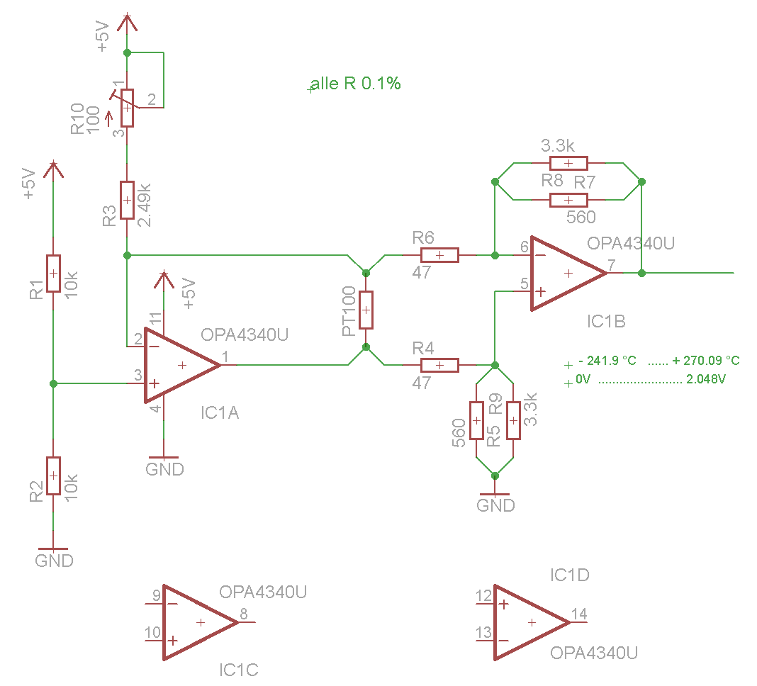

@Dirk
Sicher kannst du dort 1% Widerstaende einsetzen , es kann allerdings
sein das du je nach Toleranzlage denn einstellbereich des Trimmers etwas
grosszuegiger auslegen muss und die Schaltung abzugleichen.
Da dann der einflussbereich des Trimmers groesser wird muss man leider
auch in kauf nehmen das die Temperaturstabilitaet etwas darunter leidet.
Du koenntest die Widerstaende ja voreher ein bisschen selektieren.
Ich habe in meiner Schaltung 0.1% vorgesehen weil ich diese Schaltung
mal fuer meinem AG.  mal entwickelt habe.
So teuer waren die 0.1% Widerstaende damals auch nicht selbst bei RS.
Du kannst ja versuchen statt der TK100 besser TK50 kaufen.
Gruss Helmi

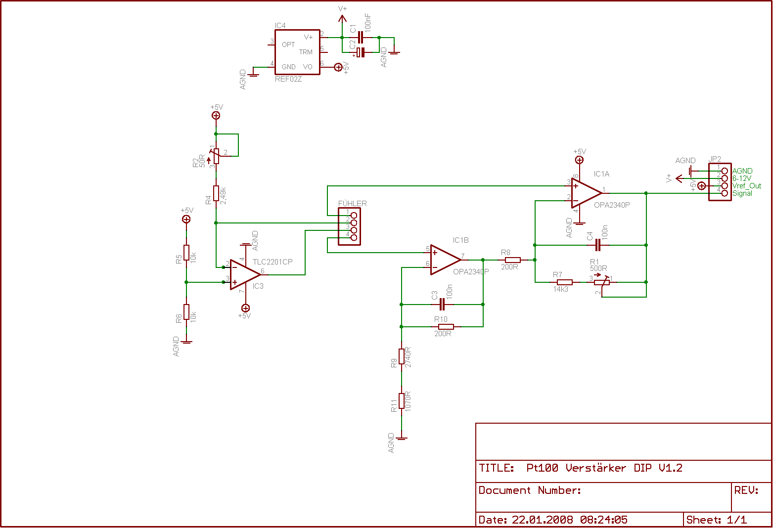

von Dirk S. (fusebit)
So, ich habe das mal in ein konkretes Layout gegossen (-20 bis 150°C).
Falls jemand Lust hat, an dem Layout gibt es mit Sicherheit einiges zu
verbessern. Ich bin im Bauteile platzieren nicht gut...
Hier mal als jpeg

von Helmi (Gast)
@Dirk S. (fusebit)
Wenn du die PT100_7 nimmst hast du dir die teurere REF02 referenz
erspart.
LM385-2.5 ist billiger.
Die OP07 oder OP077 sind in punkto stabilitaet auch besser als die
OP2340.
Der einzige nachteil von denen ist das sie nicht Rail to Rail sind und
deshalb dort dafuer eine kleine Ladungspumpe exestiert. Das ist auch die
Schaltung die Kai letztendlich aufgebaut hat.
Wenn du moechtest kann Ich dir auch das Eagle .SCH File schicken
Gruss Helmi
@Helmi
Die 7er-Version hat aber mehr Bauteile und im zweiten
Entwicklungsschritt möchte ich das platzsparend in SMD bauen. Da gebe
ich lieber etwas mehr aus, aber danke für das Angebot...

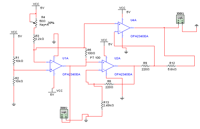

von Christian (Gast)
Kann man die Temperaturschaltung auch so aufbauen das man ohne negative
Spannung auskommt?
Welche Änderung währen dafür nötig?
von Helmi (Gast)
@Christian (Gast)
Welche von denn hier geposteten Schaltungen ?
Gruss Helmi
Die Schaltung aus Version 7 ist ja so nicht schlecht es sind halt nur
viele Bauteile und da war mein Gedanke evtl. die Schaltung so zu ändern
das man keine negative Spannung braucht also andere OPs damit würde die
Ladepumpe schon mal wegfallen.  In Welchem Toleranzbereich würde das
ganze eigentlich bei einem LM324 liegen?
von Helmi (Gast)
Es kommt halt darauf an welche genauigkeit du an die Schaltung stellst.
Der LM324 ist in punkto Offsetspannung und Offsetspannungsdrift nicht
gerade das Non Plus Ultra der Operationsverstaerker auch kann er nicht
bis an die positive Versorgung heran ausgesteuert werden. Besser zu
empfehlen sind zum OPA2340 von TI (Burr Brown) . Die koennen bis zu
Versorgungsspannung ausgesteuert werden und haben kleiner
Offsetspannungen und Drift.Aber auch bei Rail to Rail OP's wie diesen
wird die Genauigkeit schlechter wenn sie in der naehe der
Versorgungsspannung ausgesteuert werden (je nach Last am Ausgang).
Denn Toleranzbereich mit einem LM324 kann ich dir auch nicht sagen weil
ich mit dem sowas nie gebaut habe.
Gruss Helmi

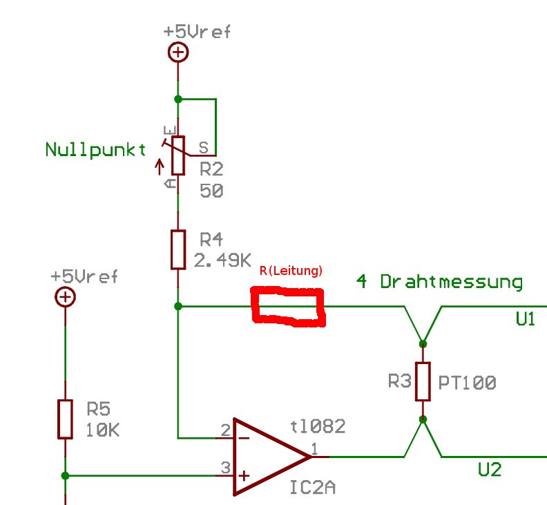

von Thilo M. (Gast)
>und die auch jenseits von 130°C sein kann  und ich bautechnisch nur ein dünnes
Messrohr habe
Bin auch grade am Bau der Solaranlage. Ich habe mir Tauchhülsen aus
Messing gedreht, die werden in 22mm-Kupferrohr-T-Stücke gelötet. Die
Hülsen haben eine 6mm-Bohrung zur Aufnahme von Pt100 (die mit den
6mm-Edelstahlhülsen).
Auf diese Weise lässt sich ein defekter Sensor ohne Eingriff ins System
wechseln.
Pt100 hat den Vorteil, dass er 1:1 austauschbar und recht genau ist.
Die Auswerteschaltung ist etwas aufwändiger und begnügt sich bei mir auf
eine Widerstandsmessung (Vierleiter mit 1mA Konstantstrom), die
Berechnung der Temperatur erfolgt im µC. Siehe mein Posting weiter oben.
So, ich habe die Helmi 6 aufgebaut und mal kurz getestet. Bei 20, 60 und
130°C bekomme ich die Genauigkeit auf unter 0,1°C. Das exakte Abgleichen
ist aber recht aufwändig und setzt natürlich auch einen entsprechenden
wertigen Sensor voraus.
Allerdings spinnt die Schaltung völlig, wenn ich sie aus einem Reichelt
Steckerschaltnetzteil speise. Gute Werte spukt sie nur im Akkubetrieb
aus. Bei dem empfindlichen Gefrickel an den Trimmern halte ich eine
Genauigkeit von 0,5°C auf Dauer für realistisch. Versuche zur
Temperaturdrift und eine ausführliche Überprüfung mit dem Hart mache ich
auch noch...
Warum spinnt die Schaltung am Schaltnetzteil? An meinem alten 10 MHz
Hameg sehe ich nur einen 5 mV Sägezahn auf der Spannung. Die Werte
springen aber um zig Grad?

von Helmi (Gast)
@Dirk S. (fusebit)
Wie wäre es wenn du mal einen Linearregler und ein Filter davor
schaltest.
Analogschaltung versorgt man nicht direkt aus einem Schaltregler.
Was du noch tun kannst ist in der Gegenkopplung der OP noch einen
Kondensator von einigen 100nF zu schalten.
Gruss Helmi
von Thilo M. (Gast)
Richtig.
Sehr wichtig bei längeren Leitungen zum Sensor. Würde eher 470nF
empfehlen, sonst neigt das Ganze zum Schwingen.
Also so?
von Helmi (Gast)
So siehst schon mal nicht schlecht aus.
Gruss Helmi

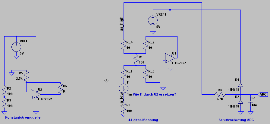

von Arc N. (arc)
Falk Brunner wrote:
> @  Christian (Gast)
>>0.1°C wären schön es reicht aber auch 0.5°C besser 0.2°C.
> die 0.1C kannst du mal GANZ schnell vergessen. Dazu braucht eine
> WIRKLICH gute Schaltung und Sensoren, Kostenpunkt 1000 Euro++. 0,5K
> Genauigkleit ist acuh schonschön gerechnet, 1K real erreichbar.
> Und bitte nicht Auflösung und Genauigkeit verwechseln.
> MfG
> Falk
Mach mal eine Fehlerbetrachtung/rechnung für eine Schaltung mit
folgenden Komponenten: AD7794 + 1/10 DIN PT100 + 0.01%
Referenzwiderstand und rechne dann mal die Kosten für PCB, Bauteile etc.
zusammen...

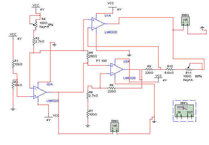

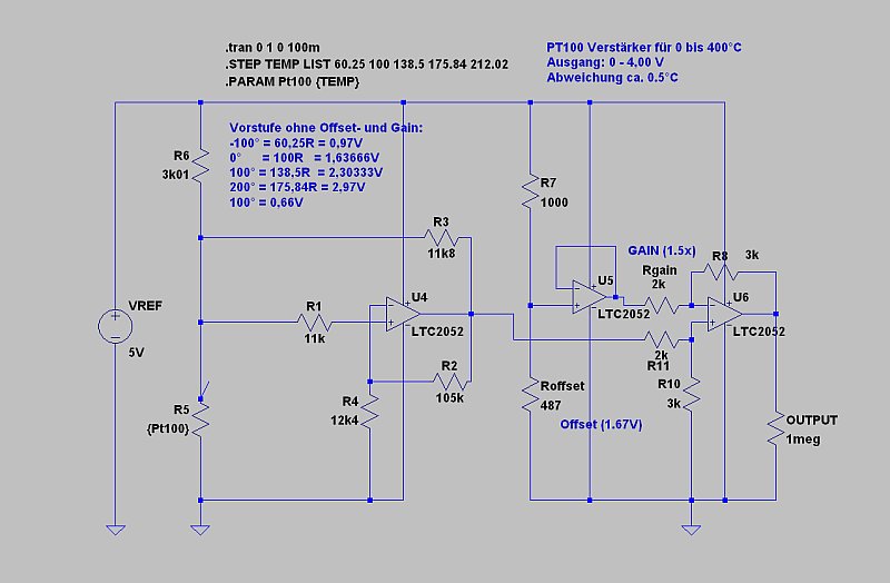

von Helmi (Gast)
Hier nun die naechste Schaltung um mit PT100 Temperaturen zu messen.
Es handelt sich hierbei um ein komplettes Board mit ADC drauf.
Es kann bis zu 4 PT100 Messstellen abfragen.
Gruss Helmi
von Criss (Gast)
@Helmi
Hast du schon mal darüber nach gedacht diese Schaltung(PT100BOX) auch
als I2C zu bauen?
Welche Widerstände müssen verändert werden damit man eine PT1000 – BOX
hat evtl. kann man ja dies auch als Option mit Jumpern ändern.
von Helmut L. (helmi1)
@Criss (Gast)
Um daraus eine PT1000 Box zu machen brauchst du nur den Strom durch den
PT-Widerstand kleiner zu machen. Also R4+R5 die beiden Widerstaende die
Konstantstrom bestimmen um den Faktor 10 groesser machen. So dass nur
0.1mA durch den Sensor fliesst.
>als I2C zu bauen?
Wie meinst du das ?
Anstatt der RS232 Schnittstelle 2 Leitungen fuer SDA SCK dort vorsehen

@ Dirk S.
- welche anpassungen sind nötig um diese schaltung auch für pt500 oder
pt1000 zu verwenden
- und wie wird der fühler angeschlossen da in der schaltung nur eine
kontaktleiste vorhanden ist aber kein anschlussschema
von Falk B. (falk)
@ Criss (Gast)
>pt1000 zu verwenden
Der Strom muss angepasst werden. Er wird duch R2 + R4 eingestellt
I = 5V/(R2+R4) = 2mA.
Methode des scharfen Blicks(tm)
Pin 2/3 sind die Konstantstromanschlüsse, Pin 1/4 die Messanschlüsse
(Vierleiteranschluss).
MFG
Falk
Kleiner Fehler bei dir Falk
I = 2.5V / (R2+R4)  = 1mA
Also im Fall von Pt1000  R2+R4 = 25K = 100uA
                 Pt500   R2+R4 = 12.5K = 200uA
Gruss Helmi
IC2A bildet mit den Teilen R5,R6,R4 und R2 eine Konstantstromquelle die
einen konstanten Strom durch R3(PT100) fliessen laesst. Dieser Strom
bleibt konstant unabhaengig von der Leitungslaenge zum PT100 (innerhalb
des Aussteuerungsbereiches des OPs). Die 5V Referenzspannung wird durch
R6,R5 heruntergeteilt auf 2.5V. Der OP ist nun bestrebt seine
Differnzspannung zwischen seinen beiden Eingaengen klein zu halten.
Dadurch liegt an den Widerstaenden R4,R2 eine konstante Spannung an.
Konstante Spannung ueber einen Widerstand bedeutet konstanter Strom.
Also ist der Strom der Konstantstromquelle hier  (5V - 2.5V) = 2.5V /
(R2+R4) = 1mA. Da wir den Spannungsabfall auf den Zuleitungen zum PT100
kompensieren wollen messen wir mit 2 zusaetzlichen Leitungen die
Spannung am PT100 direkt. Da die beiden OPs (IC4+IC5) einen hohen
Eingangswiderstand haben verursachen sie auf den Leitungen zum PT100
einen vernachlaessigbaren Spannungsabfall. Auf diese weise wird die
Spannung am PT100 direkt gemessen. Da der PT100 wie der Name schon sagt
bei 0 Grad einen Widerstand von 100 Ohm besitzt sind unsere
Spannungsmesswerte mit dem Offset von 1mA * 100 Ohm = 0.1V belastet.
Ausserdem ist die Spannungsaenderung pro Grad Temperaturaenderung sehr
klein. Um nun vernueftige Spannungsaenderungen pro Grad zu bekommen und
den Offset von 0.1 V zu kompensieren braucht man eine Schaltung die 1.
Verstaerkt und 2. den Offset subtraiert. Die beschaltung der beiden OPs
ist so ausgelegt das sie beides erfuellen kann und am Ausgang Ua eine
Spannung bereitsstellt die bei 0 Grad 0V erzeugt und den ADC bei
Messbereichsende voll austeuern kann. Also im dem Beispiel aus de
Schaltung 0Grad -> 0V und 100 Grad -> 5V. (Bei einem ADC mit 5V Full
Scale). Zur berechnung der Bauteile steht im Schaltplan die Formeln.
Gruss Helmi
von Heiko L. (drcaveman)
Und gibt es schon neues zum Temperaturdrift?
Ich denke, dass das Ganze nur mit einem beheizten Gehäuse (oven
controlled) etwas wird.
Bei einer Auflösung von 0,01K darf bei einem Endwert von 100°C die
Stromquelle nur um 27,35ppm abweichen ([R(100) / R(99,99) - 1] * 10^6).

von Armin J. (gluecksgriff)
 Hab mich hier mal durchgelesen. Bin auf der suche nach einem
Messverstärker für PT500(2 Draht). Messbereich 0-250 C. Eingangsspannung
5V. Ausganngsspannung 5V. Dirk hat da ja für die pt100_6 eine super
Exel-Datei angefügt. Leider ist die ja für 4 Draht Fühler. Was muss ich
ändern um die Schaltung für mich zu verwenden.
Für Pt500 must du den Konstantstrom verkleinern. Also von 1 mA auf 0.2
mA
Aus 4 Draht kannst du doch 2 Draht machen. Einfach die beiden Leitungen
zusammenfassen am Eingang der Schaltung
>oder Fühlereingang 1-2 und 3-4 brücken.
Genau so
> mA
>Wie muss ich das machen.
An R2+R4 fallen 2.5V ab. Die bestimmen den Konstantstrom.
Wenn der Strom 0.2mA betragen soll muss nach einem Herrn Ohm dort ein
Widerstand von  2.5V / 0.2mA = 12.5KOhm rein. Denn kannst du jetzt
aufteilen in 12 KOhm Fest und 1K Ohm Trimmer und dann abgleichen.

von Franz M. (monteboy)
Hab mich an die Schaltung von Helmi gerichtet.
Benötige keine Offset eliminierung da ich ab den theoretischen 0 Ohm am
PT100 messen möchte.
Daher ein einfacher Subtrahierer hinter der Konstantstromquelle.
Im Anhang ist die Schaltung.
Meine Frage dazu lautet , benötige ich davor noch einen Impedanzwandler
Da ich das ganze mit einem OPA4340 aufbaue hätte ich noch 2 Ops übrig.
@Helmi,
dank Deiner hilfe habe ich die Schaltung geändert. Platinenlayout hab
ich auch schon auf Folie gelasert. Leider ist mir der Entwickler
ausgegangen, aber egal.
Wo bestellt Ihr eigentlich eure komponenten. "C" und "Reich" haben
jeweils nicht alle komponenten. Farnell wäre um die Ecke - Gibt es gute
alternativen.
Beim Aufbaubild von Dirk vom 29.05 hat er anstatt dem OPA344PA den
TLC2201CP verwendet. Welchen Unterschied haben die beiden Komponenten
und welcher ist besser. Lohnt der Mehrpreis von 2,39 € beim TLC. Ich
lese in den Datenblättern nur Bahnhof, Bahnhof, Bahnhof........
Welchen Unterschied macht eigentlich die Messtoleranz wenn ich einen
PT500 statt einen PT100 verwende(PT500 habe ich halt schon). Glaube er
misst genauer, oder ?
Wie ändert sich die Messtoleranz wenn ich statt 0-250C,  0-200C oder
0-300C verwende.

von L. S. (lschreyer)
Ich wollte auch einmal meine PT100 Schaltung vorstellen, es ist eine die
mit einem IC auskommt, dennoch sehr genau arbeitet.
Sie ist momentan für PT100 und einem Bereich von 0 - 400°C ausgelegt,
dafür liefern Sie 0 bis 4 V am Ausgang. An einem 10bit-A/D (Atmega..)
mit 4.096 Referenz ergibt das genau 250 counts pro Volt.
Sie basiert auf einem LTC2052, eine präzisions-Opamp mit geringer Drift.
Einen Teil der Schaltung habe ich aus einem AN von Maxim
http://www.maxim-ic.com/appnotes.cfm/appnote_number/3450
Ich habe hinten ran noch eine Offsettkompensation und verstärkung
angebaut, so komme ich dann auf 0-4 V Ausgang.
Die erste Stufe liefern bei -100°C 0,97V
Bei 0° und 100 Ohm dann 1,63666V
Da ich ab 0° messen möchte wird dahinter subtrahiert, und zwar 1,6366V
Dann gibts 1,6366 - 1,6336 = 0V
Die Offsetspannung wird erzeugt durch den Spannungsteiler R7 und
Roffset. Ein Impedanzwandler sorgt dafür, dass das ganze über den ganzen
Bereich stabil bleibt.
Bei 200° haben wir dann ohne Subtraktion des Offsets 2,97V
Nach Offsetkompensation sind es dann 2,97 - 1,6336 = 1,333 V
Da wir aber 2,0 V haben möchten muss eine Verstärkung her:
2,0 / 1,33 = 1,50
Eine Verstärkung von 1,50 können wir beim Subtrahierer gleich mit
erledigen,
rechnerisch sind es 2K und 3K Widerstände. (Rgain / R8 bzw. R11/R10)
Das ganze gibt simuliert dann aalglatte Werte, mit Roffset lässt sich
der Offset gut einstellen, ein 100 Ohm Widerstand einklemmen und auf 0V
abgleichen.
Mit Rgain kann man dann den oberen Bereich anpassen: 247,04 Ohm anlegen
und so lange drehen bis 4,00 Volt anliegen.
Der Linear LTC2052 ist ein SO14 Gehäuse mit 4 Opamps, das ganze ist also
mit einem IC machbar, ein Opamp ist über.
Im Anhang ist die Schaltung sowie das Simufile für LTSpice, da kann man
schön daran herumspielen.
Das ganze its übrigens für die Temp.-steuerung eines
Vaporphase-Lötofens. Daher die 400°C
Louis
von A. Schumann (Gast)
Hallo
Erst mal ein Kompliment für diesen Thread, hilft mir echt sehr viel.
Ich möchte die Schaltung von helmi nachbauen und komme in einem Punkt
nicht weiter. So wie ich das verstehe, wird bei der Berechnung der
Schaltung U1 als konstant angenommen (mittels Konstantstromquelle
berechnet). Führt das nicht systematisch zu einem Fehler ? Der Sinn der
4-Draht Messung ist es doch den Spannungsabfall über der Leitung zu
umgehen, hier geht aber eine Leitung direkt in die Rechnung ein.
(Leitung vom PT100 zum negativen Eingang des OPs und R4).
Vielleicht mache ich auch einen Denkfehler.
Mit freundlichen Grüssen
Andreas Schumann
von Anselm 6. (anselm68)
Bei 4-Draht sind die Messleitungen annähernd stromlos, ergo kein
Spannungsabfall.
Bei 3-Leiter ist es eben anders..
Hi
Ich muss einfach nochmals nachfragen. Ich denke, dass ich das Prinzip
der 4-Draht Messmethode schon verstanden habe, mein Problem ist ein
anderes.
Helmi sagt, dass für U1 folgendes gelte: U1=Vref-((R4+R2)*Imess)
Wenn wir nun aber die Messleitungen als Widerstände betrachten (die gilt
es ja aus der Messung auszuschliessen), gilt diese Beziehung
meineserachtens nicht. Hab mal im Anhang der Leitungswiderstand in der
stromführenden Messleitung (etwas hässlich) eingezeichnet. Nach mir
würde folgendes gelten:
U1=Vref-((R4+R2+Rleitung)*Imess)
Da U1 zur berechnung der Schaltung benötigt wird, wird hier ein Fehler
eingerechnet. Es handelt sich hier eher um eine 3-Leiter Messung. Dieses
Problem wird natürlich mit der Abgleichung kompensiert, was ich jedoch
nicht unter einer 4-Draht Messung verstehe.
Andreas Schumann
Die Spannung U1 ist am PT100 Widerstand eingezeichnet. Durch diesen
fliesst aber ein Konstantstrom von 1mA. Die Messspannung wird ueber 2
weitere Leitungen direkt am PT100 abgenommen. Also spielt der
Spannungsabfall auf den beiden linken Leitungen keine Rolle. Die beiden
linken Leitung sind fuer den Konstantstrom da und die beiden rechten
fuer die Spannungsmessung am PT100. Da diese aber  hochohmig
abgeschlossen sind faellt an ihnen keine nennenswerte Spannung ab. Und
der Spannungsabfall auf den beiden anderen ist egal.
Gruss Helmi

ich bin gerade dabei die Schaltung nach zu bauen, aber wie realisiert
ihr die Werte 2,49Kohm oder 24,9Kohm ?! Alles andere ist ja recht
genormt :D
Gast2 schrieb:
> Hallo,
> genormt :D
Auch 2.49 K ist genormt.  Ist in der E96 Serie. Ansonsten aus anderen
Widerständen durch Reihe/Parallelschaltung ersetzten.
von Gast2 (Gast)
Aaaa OK, ich habe in Target die Auswahl auf 0,1% gesetzt und dort gab es
dann keine, gerade mal bei Reichelt geschaut und bei den Präzisions
Widerständen diese auch nicht gefunden :(
Ich habe sie mir jetzt aus 2,2K + 270ohm = 2,47kOhm + das 50 Ohm Poti
sollte. Das selbe dann für 24,9K, 22K+2,47K = 24,7K + 500 Ohm Poti, das
sollte dann doch hin hauen?
Danke für die Arbeit an dieser stelle...
lg
von Gast2 (Gast)
Ja, aber nicht 0,1% sondern 1% Toleranz, also könnte ich die Schaltung
auch mit 1% Widerständen aufbauen?!
von Karl H. (kbuchegg)
Da du ja sowieso ein Poti hast um den exakten Abgleich zu machen ...
warum nicht. 1% heißt ja nicht, dass der Widerstand von 1 Sekunde zur
nächsten seinen Wert um 1% ändert. Sein Wert ist schon konstant, aber
halt irgendwo in einem Umfeld von 1% um den Nennwert. Macht aber nichts,
den Rest machst du mit dem Poti.
Der errechnete Wert ist sowie so 2.5KOhm . Der Rest muss das Poti machen
von Gast2 (Gast)
Das habe ich mir gedacht, ich war nur etwas unschlüssig da in der PDF
Explizit 0,1% Toleranz stand. Ich baue es jetzt mit 1% Widerständen und
Präzisionspotis auf, ich denke das haut dann hin...
lg und danke

Widerstände. Die Spannung am PT100 würde ich gerne dann mit einen OpAmp
als Differenzverstärker mit Gain=1 abgreifen und anschließen mit einen
nichtinvertieren OpAmp auf den Eingangsbereich des AD-Wandlers
verstärken.  Spricht was gegen dieses vorgehen?
Kann man/muss man die Eingänge der Opamps die direkt an den Klemmen des
PT100 liegen irgendwie schützen? Lohnt es sich, da ein Tiefpass
einzubauen?
Gruß Henning
Henning M. schrieb:
> Ich würde gerne Chopper-OpAmps nehmen, die sind zwar etwas teuerer,
> dafür habe sie aber einen unschlagbar niedrige Offsetspannung, ich denke
> hier an einen LTC1050 im speziellen, kost rund 3€, spricht was dagegen
> Chopper zu benutzen?
Wozu ?  Du hast doch schon einen Offset vom PT100 her (rund 100 Ohm bei
0 Grad)
Kann man machen. Ist aber etwas aufwendiger als die anderen Schaltungen
hier.
> einzubauen?
Das haengt von deiner Umgebung ab. Einen Tiefpass , Schutzdioden waeren
nicht verkehrt.
von Henning M. (henning_m)
Helmut Lenzen schrieb:
>> spricht was dagegen
> 0 Grad)
Mh, meine Überlegung war, dass sich die Offsetspannung im kompletten
Spannungsbereich mit der Eingangsspannung überlagert. Oder verschwindet
die, sobald der Unterschied zwischen beiden Eingängen des OpAmps ≠0
wird? Spätestens, wenn ich den an der untersten Grenze meines
Temperaturbereiches bin liegt auch bei deiner Schaltung an einem OpAmp
0V an, wenn ich das richtig sehe. Zugegeben, dass ist aber eher ein
theoretisches Problem.
> hier.
Wäre auch 3 OpAmps, 3 Trimmer und ein paar Widerstände.
Gruß Henning
Wozu 3 Trimmer ?
Einer für Offset und einer für Verstärkung. Und damit sind alle Offsets
mit erfasst.
von MaWin (Gast)
> ich denke nun schon ein paar Tage darüber nach, wie ich am besten eine
> Messschaltung für einen PT100 in Vierleiterschaltung aufbauen soll
Warum nimmst du nicht einfach eine erprobte ?
http://www.dse-faq.elektronik-kompendium.de/dse-faq.htm#F.7.8
  +-----+---+------- Vref+  Beispielwerte (hängen ja vom gewünschten
Temperaturbereich ab)
 R1    R2   |
  +-----)---)-R3-+          RTD = Pt1000     RTD = Pt100
  +-R6--)--|+\   |          R1 = 3k9         R1 = 3.01k
  |     |  |  >--+-- A/D    R2 = 39k         R2 = unendlich
  |     +--|-/   |          R3 = 107k        R3 = 11.8k
 RTD    +---)-R5-+          R4 = 1k          R4 = 12.4k
  |    R4   |               R5 = 27k         R5 = 105k
  +-----+---+------- Vref-  R6 = 941 Ohm     R6 = 11k (kompensiert
Eingangsstrom)
Rechenformeln siehe
http://www.umnicom.de/Elektronik/Schaltungssammlung/Temperatur/Pt1000/Pt1000.html

von kressinger (Gast)
ich muss sagen tolle Schaltung, nur kapier ich wie A. Schumann bereits
geschrieben hat nicht wie alle für U1 auf die folgende Formel kommen.
Es ist klar, dass es sich um eine Konstantstromquelle handelt und somit
am PT100 immer der gleiche Spannungsabfall ist, nur bezieht man sich bei
dieser Formel auf GND. Ein sich ändernder Leitungswiderstand zwischen R3
und R4 verändert somit direkt das Messergebnis, da sich die Spannungen
in dem Zweig verschieben.
Somit ist dies keine 4-Leiterschaltung!
Wäre schön wenn mich jemand von was änderem Überzeugen kann. ;-)
Einfach mal messen, ich habe es auch nicht glauben können.
Grüße

von Olep (Gast)
Hey, hoffe ihr könnt mir helfen,
habe die Berechnung der Schaltung nach dem Excel Sheet in der ZIP in
diesem Thread auf 500°C berechnet, dann habe ich in Mulitsim die
Schaltung aufgebaut und simuliert, da ich bei Conrad (bin Österreicher)
keine OPA 2340 bekomme, hab ich die Schaltung nochmal mit LM833
aufgebaut (Siehe Anhang)
die Genauigkeit sollte zwischen 1-5°C liegen, je weniger desto besser,
jedoch nicht genauer als 1°C
ich beschicke die Schaltung nur mit 4V, da ich die Daten über die
H-Tronic USB Karte von Conrad (8x Analog EIN 0...4096mV) auswerten
möchte.
Passt die Schaltung so?
kann ich so direkt an den Analogport der H-Tronic gehen?
bin Maschinenbauer und befasse mich seit langem wieder mit
Elektrotechnik.
lg
von MaWin (Gast)
Bei 4V funktioniert kein LM833, der zudem eine 10x höhere Offsetspannung
halt als der OPA2340.
Dann musst du halt mal in einem ordentlichen Laden einkaufen lernen und
nicht bei Conrad.
von Olep (Gast)
Danke für die Info,
dann werd ich wohl bei Reichelt bestellen ;o)

von Olep (Gast)
brauche noch mal euere Hilfe,
habe die Schaltung aufgebaut, hat super Funktioniert, jedoch nach 2-3h
Test bekam ich keine Wertänderung mehr am Ausgang.
VCC stellt ein LT1021 zur Verfügung, Spannungsversorgung erfolgt über
einen LIPO Akku mit 11,1V (11,8V gemessen)
bei den Tests mit dem Arduino Board hat alles noch geklapp, Sensor auf
Eis legen Messpannung geht auf 0,01V
Erhitzung Messensor mit Feuerzug, Messpannung geht auf 4,5V
dann ohne Grund auf einmal keine Änderung bei veränderung des
Messwiderstandes (PT100)
gestern Abend hatte ich am Ausgang 0,21V konstant --> getestet Ref
Widerstand (100 Ohm)
heute 4,99V konstant --> getestet mit Ref Widerstand für PT100 (100 Ohm)
den LT1021 habe ich heut nochmal gemessen, dieser liefert noch 5V
können die OPA zerschossen worden sein? was kann ich überprüfen in der
Schaltung? hält ein TS912 mehr aus?
lg
Stefan
Sieht so aus als ob der defekt ist. Maximale Betriebsspannung beim OPA
ist 5.5V , der TS912 haelt 16V aus.
von MaWin (Gast)
Wenn es so gebaut ist, wie gezeichnet,
gibt es aber keinen Grund,
warum er kaputt gegangen sein sollte.
von Olep (Gast)
war aber so...
kann man den opa2340 messen? ob er beschädigt ist, gibts dazu eine
kleine Schaltung?
> kleine Schaltung?
Das ist ein normaler OP. Also kannst du jede Verstaerkerschaltung fuer
eine OP nehmen ob er funktioniert, must halt nur die Grenzwerte
einhalten.
von Benjamin K. (exs)
Moin,
nachdem ich gestern fasziniert diesen Thread gelesen habe, hats mich
gepackt und ich habe ein wenig simuliert.
Im angehängten Bild sieht man 3 Schaltungen, jede für sich funktioniert
in der Simulation. Der Verbund aller Schaltungen liefert aber Müll.
Ich habe aus einem Buch [Elektrische Messtechnik, Elmar Schrüfer,
Hanser-Verlag, 8. Auflage] auf Seite 231 in Bild 3.5c eine
4-Leiter-Schaltung gefunden. Diese liefert eine Spannungsdifferenz am
Ausgang von U1 im angehängten Bild (Differenz zwischen ua_high und
ua_low). Mit R1 100 Ohm ist die Differenz so gut wie 100mV, weil 1mA
durch R1 fließt.
Im Bild sieht man 3 Schaltungen. Meine Frage ist, wie man jetzt die
Konstantstromquelle I1 durch die Konstantstromquelle gebildet durch U2
ersetzt? Anstelle von R6 muss ja die 4-Leiter-Messung "angebracht"
werden. Nur wie?
Bevor Falk jetzt wieder, zu recht, mir digitale Fertiglösungen
vorschlägt: Ich will von ca. 0°C bis 450°C messen. Dabei interessiert
mich die absolute Temperatur. Schön wäre 0.1°C, weil geregelt werden
soll. Langen tut wahrscheinlich 0.5°C oder 1°C. Ob das ganze
Zeitkritisch ist, weiß ich noch nicht. Wird ausprobiert wenn ich mal
Temperaturen messen kann. Wahrscheinlich hat der uC aber massig Zeit um
gegen zu steuern.
@Gast
könnte ich machen, hat aber nix mit meiner Frage zu tun. Ich könnte auch
auf die Betankung meiner Yacht verzichten und mir ein Deluxe Messsystem
zulegen das keine Wünsche offen lässt, hat aber trotzdem nix mit meiner
Frage zu tun ...
@Klaus
schon richtig. Allerdings wollte ich mehrere Sensoren in dem zu
beheizenden Raum unterbringen und dann über alle die Temperatur mitteln.
Da der Raum sehr klein sein wird, sollte das eigentlich funktionieren.
Ich denke da an einen Kubus mit Kantenlänge von höchstens 200mm. Da
werden dann wohl keine 1 bzw. 0.1 Grad unterschiede zwischen "Decke" und
"Boden" auftauchen. Ob da dann ein Temperaturunterschied von 0.0xxx Grad
herrscht spielt keine Rolle. Allerdings möchte ich die Temperatur über
die Zeit ändern können. Hat aber auch nix mit meiner Frage zu tun.
Einer eine Idee wie die Konstantstromquelle aus U2 anzuschließen ist?
von Peter D. (peda)
Solche Meßschaltungen baut keiner mehr zu Fuß auf.
Nimm nen AD7793, der hat alles intern.
Peter
Ich habe einen AD7794 hier mit dem ich eine 3-Leiter-Messung machen
kann. Programm ist auch schon fertig und funktioniert. Werte sehen gut
aus. Hat aber leider auch nix mit meiner Frage zu tun.
Ich schätze mal das es schlicht keiner weiß, wie man da jetzt die
Konstantstromquelle I1 durch U2 ersetzen muss.

von MaWin (Gast)
Deine 4-Leiter-Messschaltung ist Quatsch, vermutlich falsch
abgezeichnet.
Da der LTC2052 nur bis ca. 4V messen kann, baut man es ungefähr so auf:
                         +---R----+
  URef -----|+\          |        |
            |  >--+  +-R-+--|+\   |
         +--|-/    \/       |  >--+-- A/D
         |       Pt100   +--|-/
         +--------+  +-R-+--R---+
                  RM            |
                 GND           GND
Hey Leute,
ganz ruhig. Ich hatte bloß eine Frage - no offence. Ich fand es
verwunderlich, dass jeder zwar etwas zu sagen hat, aber keiner auf meine
Frage eingeht. Es geht mir hier - an dieser Stelle - ausschließlich um
die Simulation der gezeichneten Schaltung.
Mag sein, dass mein Vorhaben an anderer Stelle ein Fehlschlag wird. Wenn
es soweit ist und ich nicht weiter weiß, werde ich entsprechend
nachfragen und ihr dürft dann ruhig euer "hab ich ja gleich gesagt" los
werden. Ich gebe zu dass ich mit dem beheizen von Räumen keine Erfahrung
habe, daher lass ich mich einfach mal überraschen.
@MaWin:
ich bin mir ziemlich sicher, dass die 4-Leiter-Messschaltung genau so im
Buch abgebildet ist, werde das aber heute abend nochmal prüfen. In der
Simulation mit I1 funktioniert die Schaltung zumindest wie vom Autor
angedacht. Mag sein dass es bessere/schlechtere Schaltungen gibt.
@PeDa:
dann sei doch bitte so nett und erklär kurz wie es gehen müsste, ich seh
es leider nicht.
Moin,
hab die Schaltung nochmal mit der im Buch abgebildeten verglichen. Die
Schaltung ist wirklich genau so im Buch abgebildet.
In der Simulation funktioniert der rechte Teil für sich und der linke
Teil für sich wie angedacht. Die Kopplung der beiden Teile ist mein
Problem (
ohne R6).
Da niemand mit einem sinnvollen Hinweis zu meiner Frage raus rückt, weiß
es wohl keiner - vielleicht geht es auch schlicht gar nicht.
Trotzdem danke
von Peter D. (peda)
Deine Schaltungen sind schlichtweg ungeeignet, sie haben
unterschiedliche Bezugspotentiale.
Die Schaltung von MaWin funktioniert doch, nimm die.
Den hinteren Teil könnte man auch mit einem Differenzverstärker (INA122)
aufbauen. Viele ADCs haben aber auch einen Differenzeingang.
Peter
Doch das wissen hier eine ganze Menge Leute wie das richtig geht.
In deiner Schaltung sind halt sehr viele Fehler drin.
Erstmal misst du in deiner Schaltung mit dem ADC nicht am Ausgang des
OPs sondern an RL4.
Die Schaltung um U1 ist einfach falsch. Entweder ist das Buch falsch wo
du die her hast oder du hast es schlicht falsch abgezeichnet.
Ich vermute mal Letzteres im anderen Fall würde ich das Buch
wegschmeissen.
Der linke Teil der Schaltung ist ja eine Konstanstromquelle wie von mir
schon der öfteren in diesem Thread beschrieben. Die Last R6 (PT100) ist
dabei Massefrei. Das heist du must mit einem Differenzverstärker dort
die Spannung abgreifen. Was du da mit U1 aufgebaut hast ist kein
Differenzverstärker. Bau das so auf wie Mawin es dir vorgeschlagen hat
oder wie ich es schon vor langer Zeit in diesem Thread es gezeigt hat.
Jetzt irgendwie 2 Schaltungen die man gefunden hat zusammen zu schalten
bringt nix. Um es mal mit MaWins Worten ähnlich zu sagen:
Elektronik ist wie Lego, man kann die Bausteine sinnlos zusammen stecken
oder sich Gedanken machen darüber ob das so passen kann.
Nur das beim sinnlosen zusammenstecken auch was Sinnloses rauskommt.
von MaWin (Gast)
Meiner Meinung nach funktioniert die gezeigte 4-Leiter Schaltung
nur mit einer negativen Spannnung
             A/D--+  + GND--|+\   |
                 Pt100   +--|-/
                b +  +---+ a
                 1mA
              NEGATIVE !
Da Punkt a auf GND-Potential liegt, liegt auch b auf GND
(sogar leicht drunter, Spannungsabfall am 4-Leiter),
also kann 1mA nur abfliessen, wenn
diese 1mA zu einer negativen Spannung gezogen werden.
Ein einfacher Widerstand an -5V tut es übrigens nicht.
Moin,
ich glaube ihr habt mich falsch verstanden. Das dies kein
Differenzverstärker ist, weiß, das habe weder ich noch der Autor
behauptet. Wenn ich die Schaltung, unter zu Hilfenahme der Erläuterungen
aus dem Buch, richtig verstehe, dann kann man mit Hilfe von U1 den
Spannungsabfall über dem PT100 zwischen einem Punkt oberhalb von RL4 und
einem Punkt zwischen I1 und R8 messen.
Damit eliminiert U1 lediglich den Leitungswiderstand (hier gegeben durch
RL3 und RL2, bei der Annahme das die 4 Leitungen gleich dimensioniert
sind und dementsprechend annähernd den gleichen Widerstand, hier 10Ohm,
haben), verstärkt wird da gar nichts. Damit müsste ich effektiv oberhalb
von RL4 den Spannungsabfall über dem PT100 und R8 bezogen auf Masse
messen.
@helmi:
Danke, damit sind beide Schaltungen unvereinbar. Es müsste als eine
andere Schaltung als Konstantstromquelle entworfen werden um den Rest zu
betreiben oder umgekehrt. Das war eigentlich auch schon alles was ich
wissen wollte.

von Matthias Z. (matzethelexx)
Hallo liebe leute.
Ich bin absolut neu hier im Forum und kenne somit nicht alle Regeln
bezüglich des Postens etc. .-) also wenn ich etwas falsch mache, bitte
drauf ansprechen.
Nun zu meinem kleinen Problemchen :-)
Ich habe die Schaltung von Helmi PT7 nachgebaut, soweit funktioniert
auch alles. aber es scheint mir, das die Ladungspumpe am ADC Pulst, also
das heißt, die werte am ADC ändern sich ständig, es sind auch einige
spitzen dabei... als beispiel, habe ich z.b. 110 Ohm wiederstand als
PT100 ersatz benutzt, das wäre in etwa 26°C dieser wert stimmt auch in
etwa, jedoch springt es permanent zwischen 25,5 -26,5 hin und her, ab
und zu sogar 60-80, man kann es nicht genau sagen, da es zu schnell
geht. Hat jemand eine Idee, woran das liegen könnte?
Des Weiteren ist mir auf gefallen, das wenn die Ladungspumpe ohne Last
betrieben wird, die etwa -9 Volt ausgibt, etwas weniger wegen des
Spannungsabfalls über den Dioden. Sobald ich die OP´s mit dran hänge,
sinkt die Spannung auf etwa 5,56 Volt. ist das Normal?

von MaWin (Gast)
Keine Ahnung welche der dutzenden Schaltungen aus diesem thread du
meinst, mach besser einen neuen thread auf und zeichne in deinem Beitrag
genau die verwendete Schaltung, aber klar stören Ladungspumpen. Das
bekommt man weg in dem man den Mittelwert über mehrere Messwerte bildet,
zeitlich unkorreliert zur Ladungspumpenfrequenz.
Meinst du +5.56V oder-5.56V ? -5.56V wären normal denn Ladungspumpen
sind sehr schwach, und diese scheint schon leicht überlastet.
So in etwa. Du kannst die 1N4148 durch Schottkydioden ersetzen dann wird
es etwas mehr.
Wie aufgebaut? Versorgungsspannungen mal mit dem Skope betrachtet.
60..80 Grad ist echt viel. Sieht nach ein Problem im Aufbau aus.
Eventuell mal die Elkos die die Versorgung puffern etwas groesser
machen.
> meinst,
er meint die PT100_7.
genau die PT100_7 :-)
ja -5,56 Volt natürlich :-). Hmm das mit dem Mittelwert berechnen, habe
ich gemacht. Da scheint es dann auch zu funktionieren, jedoch blockiert
mir die "lange" bzw mehrmalige Messung den Controller erheblich :-)
Gibts keine möglichkeit, das pulsen am ADC weg zu bekommen? das der wert
zumindestens nicht zu stark schwankt..dann könnte man z.b. 10 mal messen
mittelwert ok... aber bei den starken schwankungen, würde die
genauigkeit doch sehr nachlassen oder?
Achso was ich vergessen habe ist, wenn ich den 4,7N Kondensator, der ja
für die Frequenz des NE555 verantwortlich ist, raus nehme, dann
schwanken die werte nicht ganz so extrem... ^^ völlig unlogisch aber
leider war... ich messe derzeit alle 100ms um das schwanken deutlich zu
sehen.
Ich könnte eventuell,wenn es hilft eine kleines Video von der schaltung
sowie von dem sich ständig wechselnden Werten erstellen.
> leider war...
Voellig logisch. Dann hast du eine hoeher Taktfrequenzen in der
Ladungspumpe und damit koennen die Kondensatoren das besser
unterdruecken. Wie schon mal gefragt wie sieht die Versorgungsspannung
mit dem Skope aus?
Ein oszilloskop hab ich leider nicht zur Hand, falls du das meinst. Die
Versorgungsspannung, wird von einem 7809 über ein Relais geliefert. über
den 7809 wird auch die Vref angesteuert, sowie die OP´s +9Volt... am
Ausgang vom 7809 sind 8,72Volt, Aref liefert 4,98Volt und an den Op´s
kommen -5,56 Volt an
MaWin schrieb:
> Das
Wie meinst du das genau, hast du eine ideale Lösung dafür? also wie oft
wird gemessen und in welchen intervallen etc?
Dann must du dir eins besorgen. Du hast ein Problem mit der
Versorgungsspannung, da ist ein Ripple drauf.
Hmm Okay, werd mal schauen, ob ich Irgendwo einen her bekomme. Das
Netzteil, ist ein 12V Schaltnetzteil. Wenn ein Ripple drauf wäre, wie
könnte ich den weg bekommen?
Ein Filter einbauen. Für grössere Ströme LC, bei kleinen Strömen RC in
der Versorgungsleitung zu den OPs.
Ich könnt echt verrückt werden... Hab nen 10µF Elko vom Eingang des 7809
nach GND gezogen..zack sind die werte nahezu perfekt stabil -.- xD
Ja das bestätigt die Vermutung nach Störungen auf der Versorgung.
Trotzdem mal mit dem Skope draufschauen.
Das werde ich auf jeden Fall tun, ich danke euch ersteinmal ganz Recht
Herzlich, das ihr mir so schnell helfen konntest.
