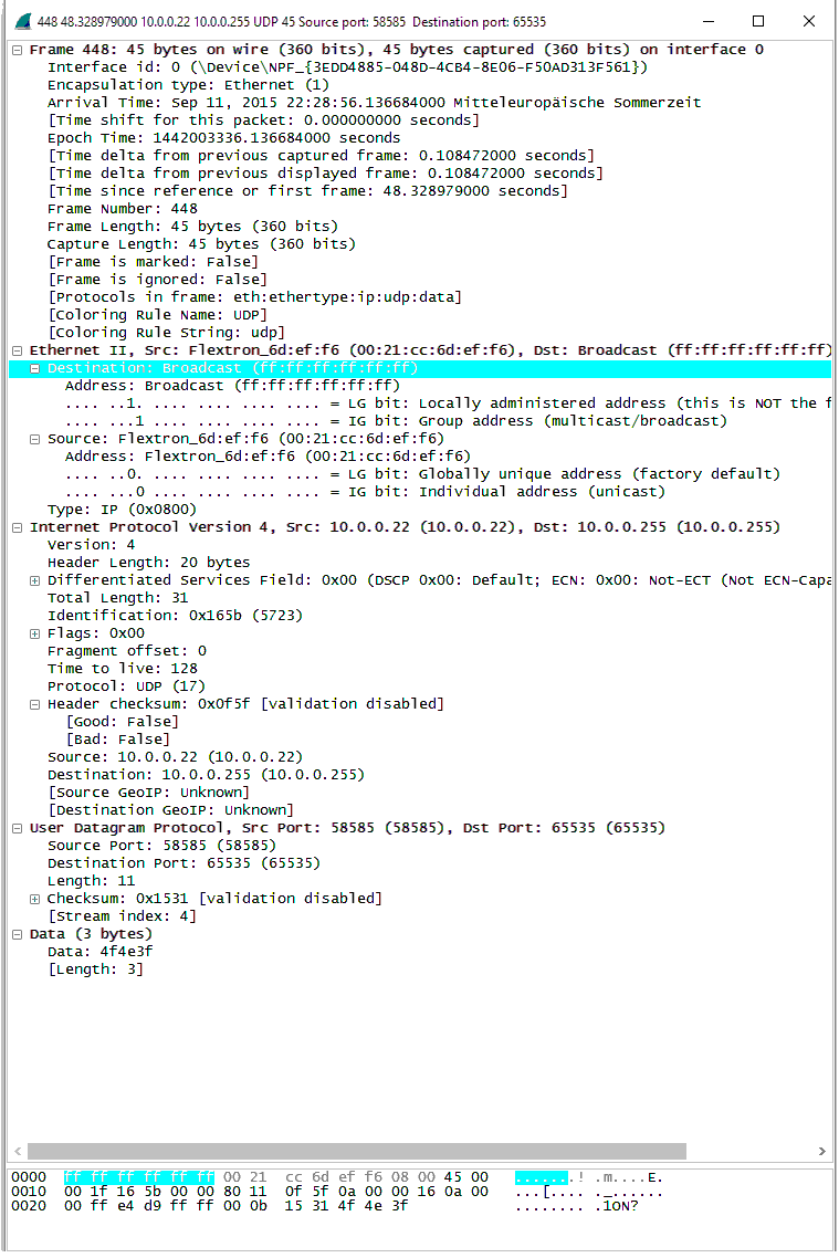

von nowayback (Gast)
Gerade wollte ich meinen Source hochladen, da sehe ich den NTP-Source
von Tobi. Ein Vergleich zeigte, dass ich einfach die udp-Erweiterung in
der main.c vergessen habe. Habe ich eingefügt und mein bestehender
NTP-Code funktionierte auf Anhieb!

von udp User (Gast)
ich verwende den Uip stack und tcp funktioniert wunderbar, kann neben
http auch noch über andere ports daten senden und empfangen.
Nun möchte ich, da ich mehrere dieser Webserver habe, von meinem Qt
Programm einen UDP Broadcast aussenden, sodass sich die Webserver beim
Qt Programm melden...
soweit sogut udp apphub ist schließlich vorhanden.
Qt Applikation sendet brav UDP Broadcasts aus (Wireshark)..
Leider kommt am Webserver nichts an..
hier mein verwendeter code am Webserver:
#define BROADCASTPORT 65535
void uip_UdpAppHubCall(void)
  printf_P(PSTR("UDP Call!\n"));
  switch(uip_udp_conn->lport){
    case HTONS(BROADCASTPORT): printf_P(PSTR("Broadcast received!\n"));
    printf("Remote address:%d%d\n",uip_udp_conn->ripaddr[0],uip_udp_conn->ripaddr[1]);
    //uip_connect(uip_udp_conn->ripaddr,HTONS())
    break;
    default: printf_P(PSTR("undefined UDP packet on PORT:"));printf("%d",uip_udp_conn->lport);printf_P(PSTR(" received!\n")); break;
  printf_P(PSTR("undefined UDP Call!\n"));
void uip_UdpAppHubInit(void)
  uip_ipaddr_t addr;
  uip_ipaddr(&addr, 10,0,0,230);
  c = uip_udp_new(&addr, HTONS(BROADCASTPORT));
  uip_udp_bind(c, HTONS(BROADCASTPORT));
22
23
  printf_P(PSTR("UDP init! Listen on Port:65535\n"));
24
in der uipopt.h
sind natürlich alle UDP optionen aktiviert:
#define UIP_UDP           1
#define UIP_UDP_CHECKSUMS 1
#define UIP_UDP_CONNS    3
#define UIP_ACTIVE_OPEN 1
#define UIP_CONNS       4
#define UIP_LISTENPORTS 5
abgesehen vom Empfangen von Broadcast Nachrichten, erhalte ich auch
leider keine NichtBroadcast Pakete...
Sieht jemand meinen Fehler, bin mittlerweile etwas ratlos...
von RoBo (Gast)
C kann ich nicht. Darum die Frage:
An welche IP Adresse schickts Du den Broadcast (also das Ziel) und
welche Netzwerkmaske wird in dem Netzwerk verwendet?
von Figlux E. (Firma: figlux electronix) (fuxl)
also config vom uip stack sieht wie folg aus:
void init_uip_user(void){
        uip_ipaddr_t IpAddr;
        uip_ipaddr(IpAddr, 10, 0, 0, 230);
        //uip_ipaddr(IpAddr, 192, 168, 77, 78);
        uip_sethostaddr(IpAddr);
        uip_ipaddr(IpAddr, 10, 0, 0, 138);
        //uip_ipaddr(IpAddr, 192, 168, 77, 77);
        uip_setdraddr(IpAddr);
        uip_ipaddr(IpAddr, 255, 255, 255, 0);
        uip_setnetmask(IpAddr);
broadcasts sende ich vom qt aus via:
void MainWindow::on_BroadcastTimeOut(void){
    if(ui->gb_onlineDevs->isVisible()){
        broadcaster->writeDatagram("ON?",QHostAddress::Broadcast,BROADCASTPORT);
        qDebug() << "Write Udp Broadcast!";
diese funktion rufe ich periodisch auf.
und ipconfig von meinem Notebook:
ip:10.0.0.xx
sub:255.255.255.0
gw:10.0.0.138
Zu deiner Frage:
ich verwende:
lauf QT doku:
QHostAddress::Broadcast  1  The IPv4 broadcast address. Equivalent to
QHostAddress("255.255.255.255").
Btw:
warum kann ich von meinem Notebook unangemeldet hier posten und von
meinem PC aus nur angemeldet, egal welcher browser?^^
von RoBo (Gast)
Also 2 verschiedene Netze so wie es scheint.
Ein Broadcast bleibt im Normalfall immer in dem eigenen Netz, wo er
losgeschickt wird.
Bei Deinem Notebook mit der Maske 255.255.255.0 geht der also auf die
10.0.0.255 als Ziel.
aber mein uip Webserver ist auch im selben Netz:
Oder übersehe ich da etwas?
von RoBo (Gast)
Findest Du denn bei Deinem NB mit WireShark/tcpdump die Pakete wieder ?
Quelle IP Dein NB und Ziel IP 10.0.0.255 ?
Quelle MAC Adr. Dein NB und Ziel MAC Adresse ff:ff:ff:ff:ff:ff ?
von RoBo (Gast)
Auch wenn ich kein C kann ... ich finde oben in Deinem Code Schnipseln
nicht die Ziel IP 10.0.0.255 als Broadcast IP Adresse oder macht die
Software das selbst ?
von udp User (Gast)
also udp broadcast geht raus sieht so aus wie am bild angehängt..
Denke eher es hapert an der UDP Konfiguration...
