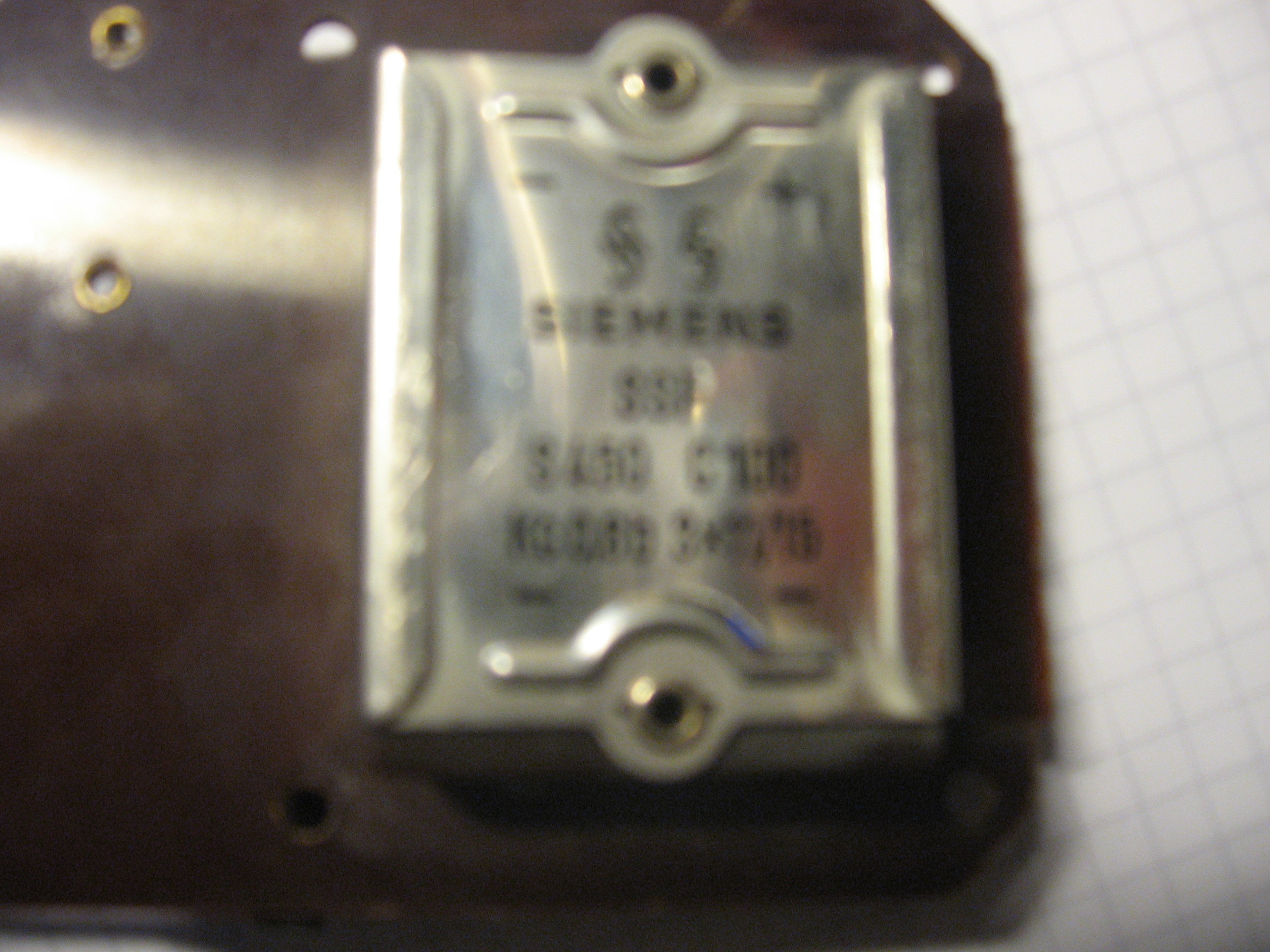

ich hab en bauteil welches von siemens stammt und als siemens ssf s450 c100 Kg0,6 3*11\15 geführt wird hat jemand datenblätter und infos dazu übrigens meint siemens das bauteil hätten die niemals gebaut es scheint en opamp zu sein ka

hier is en pic für euch also an den mit -gekennzeichneten pin ist jeweils ein 6kohm widerstand
Nein. Das darf nicht wahr sein. Ein 1.2MB-JPEG, das an Unschärfe nicht zu überbieten ist. Falk, bitte übernimm Du!
Das ist ein Selen Brückengleichrichter. PS: Wenn dich Falk gleich zerlegt, dann zu recht.
Jo, das ist ein Gleichrichter. Wie kamst Du auf OP-Amp ?????? Das haut ja von der Beschaltung nichtmal mit übermässiger Phantasie ansatzweise hin.

Oder auf die beiden "~" und die "-", "+" Zeichen achten die an den Ecken sind.

Brauchst du auch nicht. Der Hinweis mit den Symbolen an den Ecken war gut. - ? sind nicht zwei dvon eher Wellen ?
nein das is ja das was mich stutzig macht es gibt drei - zeichen und nur ein +zeichen keine wellen

> Du kannst die 4 Anschlüsse mal durchmessen, schalte auf "Diode oder > Durchgang" und schau ob du da eine Durchbruchspannung messen kannst. Das wird vermutlich nicht funktionieren. Wenn es wirklich ein Selengleichrichter für 450V ist hat er >5V Vorwärtsspannung, das bringt kein Diodentester.
ich bin nicht sicher da sind wie gesagt 3 minus symbole und ein plus symbol das is ja mein problem

@Mike: > nimm ein paar Schottky-Dioden und bau dir einen der besser ist. Keine Schottky nehmen, normale 1N4007 Gleichrichter-Dioden (oder größer, wenn mehr Strom benötigt)... Oder halt gleich nen fertigen Brückengleichrichter. Schottky-Dioden mit der nötigen Spannungsfestigkeit für einen 450V-Brückengleichrichter sind schwer bis garnicht beschaffbar. Und den vermeindlichen Wirkungsgradgewinn durch die niedrigere Flussspannung macht der reverse current durch die Dioden mehr als wieder wett. Je nach Diodentyp und Temperatur können da schon mal so 10-100mA in Sperrrichtung fliessen.

http://de.wikipedia.org/wiki/Selengleichrichter Da steht was von einer "weicheren Kennlinie von Selengleichrichtern", aber die Röhre wird auch heutige Siliziumgleichrichter aushalten. "s450 c100" bedeutet wohl 450 Volt, 100 mA. "Gleich riecht er" hießen die Dinger auch, anscheinend stinkt Selen nach Überlastung.
Christoph Kessler wrote: > "Gleich riecht er" hießen die Dinger auch, anscheinend stinkt Selen nach > Überlastung. Und nicht zu wenig. Früher haben sich einige einen Spaß gemacht und die Dinger absichtlich überlastet. Der Gestank ist wirklich übel.
