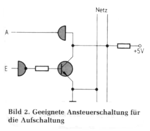

von Peter D. (peda)
RS wrote:
> Hallöchen :-)
> ist es möglich die RS232-Schnittstelle über nur eine Leitung zu
> realisieren?
Ja, überhaupt kein Problem.
Wenn man sich mal die Eingangsdaten eines RS232 Chips ansieht (z.B.
MAX232), fällt auf, daß die vollkommen TTL-kompatibel sind.
Ich benutze daher ne wired OR Schaltung in meinem Bootloader:
http://www.mikrocontroller.net/attachment/29691/fboot18.zip
Beitrag "UART Bootloader ATtiny13 - ATmega644"
Der PC sendet über den Widerstand 4,7k und der AVR sendet mit open drain
Ausgang, d.h. strong High für Low und tristate für High (RS232 Pegel ist
ja invertiert).
Damit der PC weiß, was ist sein Echo und was wurde wirklich vom AVR
gesendet, zählt er die Bytes einfach mit.
Peter

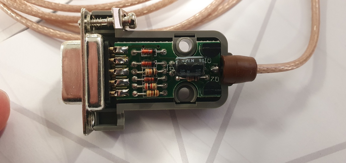

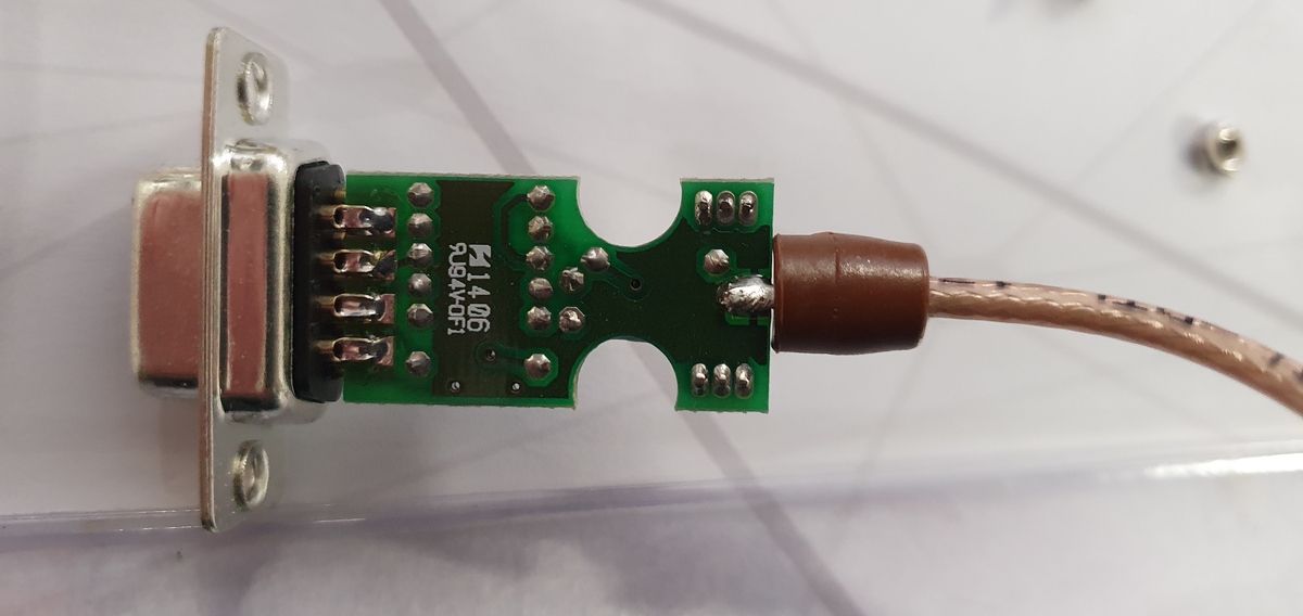

auf der Suche nach einer RS232 Anbindung im Halbduplex bin ich auf den
Artikel gestoßen.
Ich habe einen Laptimer mit einem BNC Anschluss, welcher auf RS232
angeschlossen wird.
Leider fehlt mir das Schnittstellenkabel. Eine Belegung dafür bekomme
ich nicht.
Ich könnte mir vorstellen, dass in dem Adapterkabel zwischen BNC und
RS232 Stecker eine einfache Schaltung verbaut ist.
Leider habe ich keine Vorstellung, wie über ein Widerstand und Diode die
Beschaltung realisiert werden kann. Vermutlich ist das für ein Profi
kein Problem.
Könnte mir jemand freundlicherweise eine Skizze dieser Beschaltung
zukommen lassen oder mir das erklären und welche Bauteilwerte verwendet
werden sollen?
Vielen Dank im Voraus.
Dietmar

von Dietmar B. (dietmar1)
gehe davon aus, dass GND über den Schirm vom BNC geholt wird
RX und TX über eine Leitung im Halbduplex.
Wie oben Beschrieben, soll das mit Diode und Widerstand realisierbar
sein.
Vielen Dank für die bisherigen Infos.
Bisher zeichnet sich für mich keine Lösung ab.
Für mich hat sich das so gelesen, dass es sich mit einer einfachen,
passiven Schaltung mittels Dioden und Widerständen realisieren lässt, da
das ganze ja in einem RS 232 Stecker verbaut sein muss.
Vielleicht ist in dem Stecker ja auch ein Wandler o.ä. verbaut.

Hardware: TXe müssen entkoppelt werden (1 Diode pro Sender+gemeinsamer
Lastwiderstand). Bei hinreichend konfigurierbarer UART-Hardware kann man
auf die Diode verzichten, indem man OpenDrain-Ausgänge benutzt.
Software: Der Receiver muss wissen, dass er auch immer den vom eigenen
Sender produzierten Kram mithört. Und: Multi-Master ist relativ
schwierig umzusetzen, kann sich aber den Sachverhalt aus dem vorigen
Satz zunutze machen, um Kollisionen relativ zuverlässig zu erkennen.
Zusätzlich braucht man aber ein Protokoll, was dies unterstützt. Sprich:
erstes Byte einer jeden Nachricht muss so eine Art Adressbyte sein, was
den Absender eindeutig identifiziert.
Habe nun ein Adapterkabel beschafft
Wird mit Transistoren etc. realisiert
Rückseite
von Tim H. (tim_h33)
Ja man voll die Transistoren
