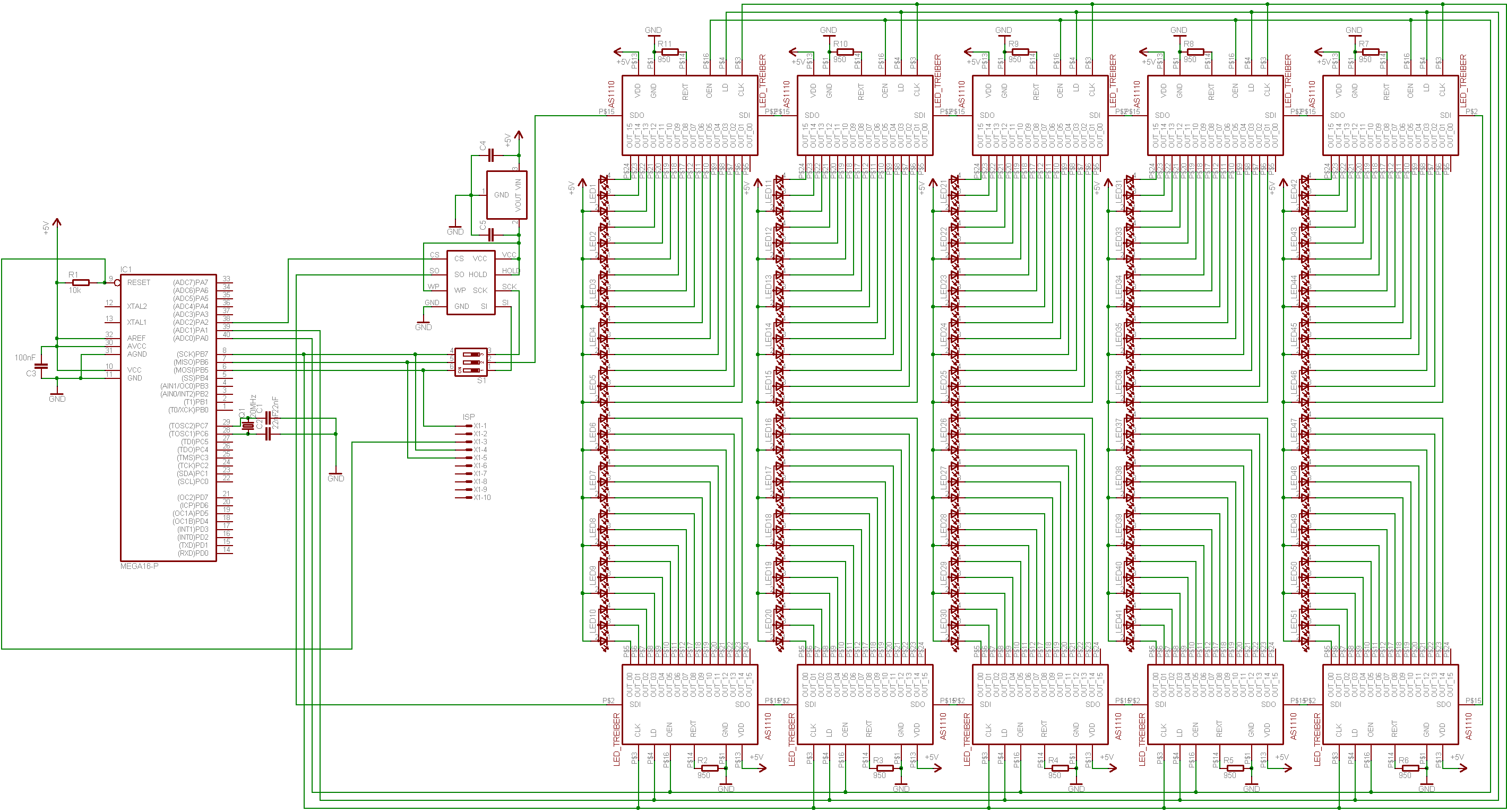

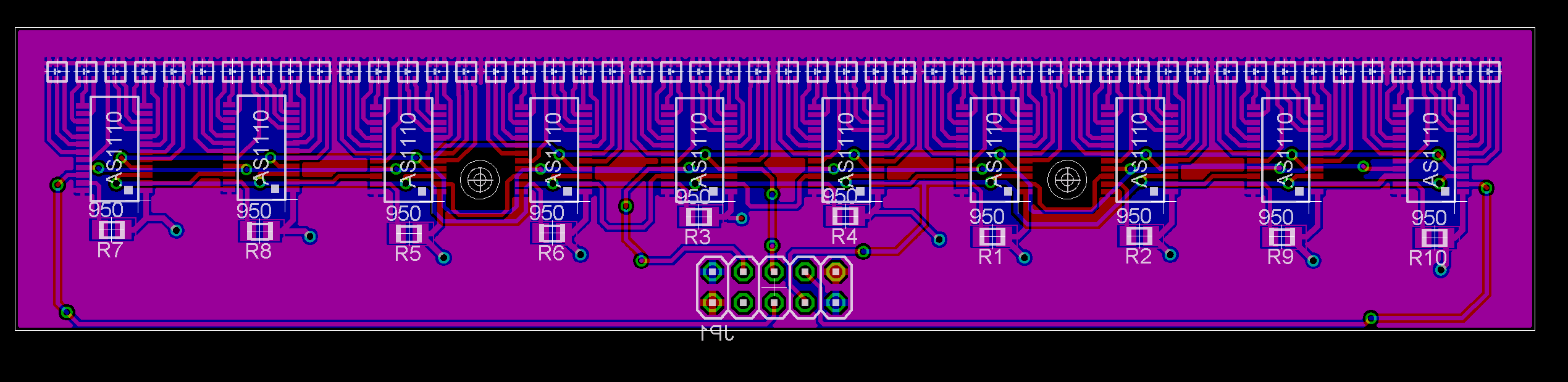

Ich bin im Moment dabei, ein Rotordisplay zu bauen. Allerdings bin ich mir nicht sicher, ob das alles so funktioniert. Als "Hauptprozessor" habe ich mich für einen Atmel AVR Mega 644P entschieden, da dieser nicht so viele Pins hat, die ich dann eh nicht brauche, weil es ein AVR ist, denn man "relativ" einfach mit Bascom programmieren kann und weil er recht viel Speicher hat, sodass man auch ein paar Grafiken auf ihm Speichern könnte, ohne dass er eine PC Verbindung nötig hätte, da sich der AVR ja mitdrehen soll. Falls man doch mal noch mehr Speicher braucht, um evtl. sogar Animationen anzuzeigen, habe ich optional den Atmel AT25DF321 mit eingefügt. Da dieser aber 3,3 Volt braucht, habe ich den Spannungswandler AS 1360 von Austriamicrosystems eingefügt, damit dieser aus den normalen 5Volt 3.3 Volt macht. Über den ISP Stecker kann ich den Prozessor programmieren. Damit die LED Treiber keine falschen Signale beim programmieren bekommen, habe ich den DIP-Schalter mit eingefügt, sodass man den BUS zu den Treibern einfach unterbrechen kann. Als LED Treiber habe ich die AS 1110, ebenfalls von Austriamicrosystems, da diese eine interne Strombegrenzung für die LEDs haben. Im Anhang habe ich den Schaltplan des ganzen. Außerdem habe ich mein Layout für die LED-Platine mitgeschickt. Meine Frage ist jetzt, ob das alles so funktioniert, wie ich mir das gedacht habe, vor allem mit dem Flashspeicher. Außerdem weiß ich nicht, ob das ganze schnell genug ist.(ca. 10MHz Bus, sodass ich auf 50Hz der LEDs komme, bei 3000 U/min.) Eigentlich müsste es das, doch ich weiß nicht, ob es da noch versteckte "Verbraucher" gibt.

was für einen durchmesser bekommt dein rotor? pass auf dass die fliehkräfte nicht irgendwann zu groß werden und dein rotordisplay anfängt mit hühnerfutter oder platinen zu ballern. 50Hz ist schon einiges wenn man mehr als eine kleine welle hat. wenn ich mich nicht irre ging die zentripetalkraft (fz) so: Fz= m*omega^2*r ab wann lötstellen bzw. eher platinen versagen weiß ich leider nicht.
Schaltplan zeichnen musst du noch üben. Falls der 8pol. neben dem Spannungsregler der Speicher ist, dann ist da nix mit optional, weil sonst der SPI-Bus unterbrochen ist.. Weiterhin halte ich es nicht für sinnvoll, die LEDTreiber und den Speicher zu kaskadieren. Du musstest ja alles durch den jeweils anderen durchschieben, weil es eher unwahrscheinlich ist, die Daten direkt aus dem Speicher in die LEDtreiber zu senden... Falls der OEN Anschluss am LED-Treiber eine output-enable ist, würde ich den an einen output compare ausgang vom µC legen. So kannst du alle zugleich mit ner PWM dimmen.. >bei 3000 U/min.) Dir ist aber schon klar, dass das 50!!! Umdrehungen die Sekunde sind? => Auswuchten, wie, womit? Wie realisierst du die Spannungsübertragung auf die drehende Elektronik? Wie ist die Mechanik realisiert, damit sich das "ordentlich" drehen kann? Wenn dein 8Pinner der 3,3V Speicher ist, dann wirst du wohl eines in die ewigen Chipgründe bringen, wenn du einschaltest. Du kannst nicht einfach 3,3V und 5V Signale mischen und direkt verbinden... Der 20MHz Quartz sollte wohl eher an die XTAL Anschlüsse, die TOSC sind nur für Uhrenquartze... Du willst wirklich einen riesigen DIL40 schnell drehen lassen...? Zum DIP Schalter S1: Es gibt bessere (elegantere) Lösungen als solche Schalter (zumindest für den Zweck) >Falls man doch mal noch mehr Speicher >braucht, um evtl. sogar Animationen anzuzeigen Wie willst du die Daten da reinbekommen? Beitrag "Re: IrDA mit 89,6kb/s für Propeller Clock" Achja: kein einziger Block-C an den LED Treibern vorhanden: EMV - Sechs.Setzen. So wie das auf der Platine aussieht, hast du 5V als eine Lage und GND als die Andere? Sowas macht man schonmal garnicht, zumindest nicht bei Zweilagenplatinen! >ob das ganze schnell genug ist Wenn ich richtig gelesen habe, hast du für jede der 150LEDs einen 16bit-Helligkeitswert, dass bedeutet, du brauchst für EIN (statisches) BILD einen Videospeicher von 300Byte PRO SPALTE!!! Da dein Atmel aber nur 4kB SRAM hat, kannst du nur 13Spalten darstellen. Dass du jetzt keine Variablen/Spapelzeiger mehr unterbekommst, lass ich mal weg. Nehmen wir mal 12Spalten an: Ergäbe eine Auflösung von 50 (RGB) mal 12 Punkten. Videospeicher ist dann 3600Bytes!Willst du 50Frames pro Sek darstellen, musst du 300x12x50=180kB/sek NETTOdatendurchsatz haben, Also mindestens 1,44MBit/Sek. Das berücksichtigt noch nicht, dass die Daten Irgendwo hergeholt werden müssen, und evtl. auch irgendwie erzeugt werden müssen, bzw irgendein Overhead (Steuerdaten für LEDtreiber)... Weiterhin: Wie erkennst du, wann eine neue Zeile auszugeben ist? Hallsensor? Inkrementalscheibe..? Bei angenommenen 12Spalten pro Umdrehung. Bei 50 Umd/sek und 12Spalten ergibt das ein Refresh von 600Hz, also alle 1,67ms müssen (mind.) 300Bytes (für eine Spalte) geholt UND geschrieben werden. Wohlgemerkt: bei 12Spalten, was reichlich wenig ist.. >ca. 10MHz Bus Kann man das mit Bascom überhaupt so schnell ansteuern..? Achja, ich halte softwaretechnisch für unklug, die Videodaten im Videospeicher so abulegen: RotLED1,GrünLED1,BlauLED1, RotLED2,GrünLED2,.. Es sollte besser so sein: RotLED1..LED50, GrünLED1...LED50, Blau.. (Da wird das Layout komplizierter) Ich würde dir raten, bevor du Schaltpläne/Layouts erstellt, nochmal LÄNGER üner das Konzept nachzudenken. Eine Softwareentwicklung fängt auch nicht! mit dem Eingeben von Quellcode an, das kommt VIEL später... Mehr fällt mir jetzt in meiner Müdigkeit und auf die Schnelle nicht dazu ein.. Beitrag "Re: Auftragsarbeit - RGB-LED-Lauflicht"
Oh, das war ernüchternd. Ich meinte aber nicht, dass ich für jede LED einen 16 bit Helligkeitswert habe, sondern nur, dass ich die Farben einzeln ansteuere, sodass ich nur die Farben Rot Grün und Blau und die reinen Mischfarben aus diesen habe. Was ist Block-C und EMV?
>16 bit Helligkeitswert habe, sondern nur, dass ich die Farben >einzeln ansteuere Die TreiberICs brauchen 16bit pro Ausgang. ob du die nutzt oder nicht spielt da keine Rolle. Übertragen musst du die. Es sei denn, du nimsmt normale SRGs, da gibts nur an/aus pro Farbe, somit auch nur 1bit. >Was ist Block-C Abblockkondensatoren für die Spannungsversorgung. >EMV? Elektromagnetische Verträglichkeit. Also sowas wie: wieviel Störung sendet meine Schaltung aus bzw verträgt sie. Störungen entstehen durch (schnell) schaltende ICs. Also wenn sich Spannungen/Ströme schnell ändern..

Alles. egal was ich gemacht habe, es war irgendwie falsch. Ich weis nicht, wie man diese programmiert, ich weiss nicht wie man mit dem bus arbeitet (ISP bus)...Kannst dir ja mal meinen komplett falschen Schaltplan oben ansehen... (Da hatte ich ja die AS1110 verbaut) :-)
...Ich weis nicht, ob der Bus schnell genug ist, ich weis nicht, ob man die SRGs überhaupt so ansteuern kann.....

nanana, des Design passt eh, du hast lediglich DataIn und DataOut verwechselt. zu schnell für das Ding wirst du min AVR ned sein können und zu langsam gibts ned wirklich. vl. hilft dir das ein wenig :) funzt auf dem AS1008 wirklich gut. /* austriamicrosystems AS1108 Democode for SPI */ void OEN( unsigned char value ) { P2 = (P2&~4)|(value<<2); } void LD( unsigned char value ) { P2 = (P2&~8)|(value<<3); } void CLK( unsigned char value ) { P2 = (P2&~16)|(value<<4); } void SDI( unsigned char value ) { P2 = (P2&~32)|(value<<5); } void WriteSPI( unsigned char *values , unsigned char Devices ) { unsigned char i; unsigned char j; for ( j = 0; j < Devices ; j++ ) for ( i = 0; i < 8 ; i++ ) { SDI( (values[j]>>(7-i))&1 ); CLK(1); CLK(0); } LD(1); LD(0); } und im Hauptprogramm steht dann sowas.: unsigned char RPM[10]; WriteSPI( RPM , 9 ); OEN(0); Wait(10) ; OEN(1); Wait(10); musst eigentlich nur noch die Portpins anpassen, bei mir wars halt ein LPC938uC für Demozwecke.
