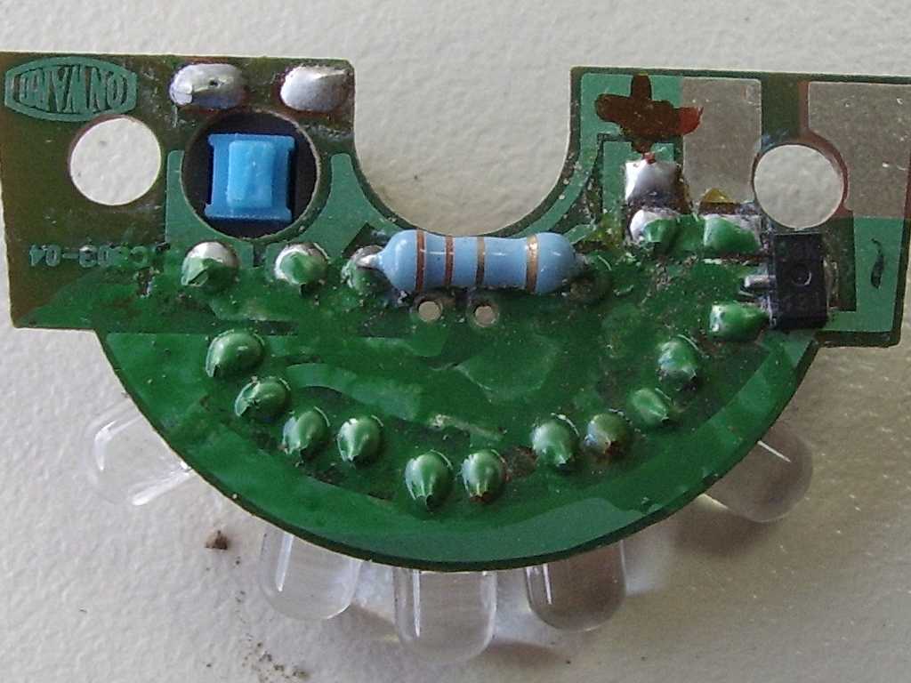

Nachdem ich am Sonntag mal wieder viel zu viel gefressen hatte, habe ich mir einen kleinen Verdauungsspaziergang verordnet. Das Wetter war regnerisch und sehr stürmisch (Sturmtief Emma) und mein Weg führte mich an einer Schule vorbei. Nachdem ich eine Weile die Graffities studierte hatte, fiel mein Blick zu Boden, und da sah ich ein geöffnetes LED-Fahrradrücklicht im Matsch liegen. Ich habe dieses dann, in ein Taschentuch eingewickelt, (schlammig) in die Tasche gesteckt, um es zu Hause untersuchen zu können. Die Lötseite habe ich fotografiert. Auf der Bestückungsseite ist noch eine grüne Leuchtdiode. Was mag die wohl bedeuten? Habe mit dem Labornetzteil eine Spannung angelegt. Bei 3V fließen 250mA und die fünf roten Leutdioden leuchten sehr hell. Was mag das für ein schwarzes SMD-Bauteil sein??? Oben steht B8K unten 421 drauf.

Die grüne LED zeigt den Batteriestatus an, verlischt sie, sollen die Batterien gewechselt werden. Das schwarze Bauteil könnte eine Z-Diode, ein Transistor oder eine Konstantstromquelle sein.
Versuch vielleicht mal den Schaltplan zu rekonstruieren - ansonsten schließe ich mich Travel Rec. an.

Habe mal eine kleine Messreihe mit dem "Labornetzteil" gemacht. 1,6V die roten LED's glimmen 1,8V 10mA 2,0V 20mA 2,2V 70mA 2,4V 100mA 2,6V 140mA 2,8V 180mA 3,0V 220mA 3,2V 270mA Habe dabei festgestellt, die grüne Led geht bei 2,8V aus. Mit Digitalvoltmeter genauer nachgemessen: Bei 2,67V aus, bei 2,55V wieder an. Also eine Hysteresis. Die roten LED's blinken auch nicht, das Fahrradrücklicht ist (war) also ein ganz einfaches.
Konnte das Rätsel bereits lösen: Es ist ein Spannungskomparator, der mit Hilfe der grünen LED anzeigt, ob die Batteriespannung noch OK ist.

Knut Ballhause schrieb: > Na supi - ein Komparator ;-). In ´nem Fahrradrücklicht... Ueberwaching und Anzeige der Funktion muss sein, sonst gibt es keine Zulassung. (Auch wenn da niemand draufsieht). wendelsberg
Marek N. schrieb: > Seiko? -- Bauen die nicht Uhren? Ja, aber nicht nur. Die bauen auch Radios, Musikzeugs (Synthesizer), Brillengläser, Drucker, Halbleiter, etc. - Epson gehört übrigens auch zu Seiko. Seiko is ein typisches japanisches Kabushiki Kaisha, die sind fast alle vertikal integrierte Mischkonzerne. Bis jetzt ist mir Seiko immer nur positiv aufgefallen, hatte noch nie eine Gurke von denen (die Tintenpisser der Handelsmarke Epson mit den verchipten Patronen aussen vor gelassen, andere Tintenspritzer werden ähnlich schlecht sein). Knut Ballhause schrieb: > Na supi - ein Komparator ;-). In ´nem Fahrradrücklicht... Was spricht dagegen? Anscheinend taugt er für den vorgesehenen Zweck und ist wohl auch günstig genug. LG, N0R
Vom Gehäuse her könnte es auch ein Normaler Transistor sein. Haben die nicht auch solche Gehäuse?
