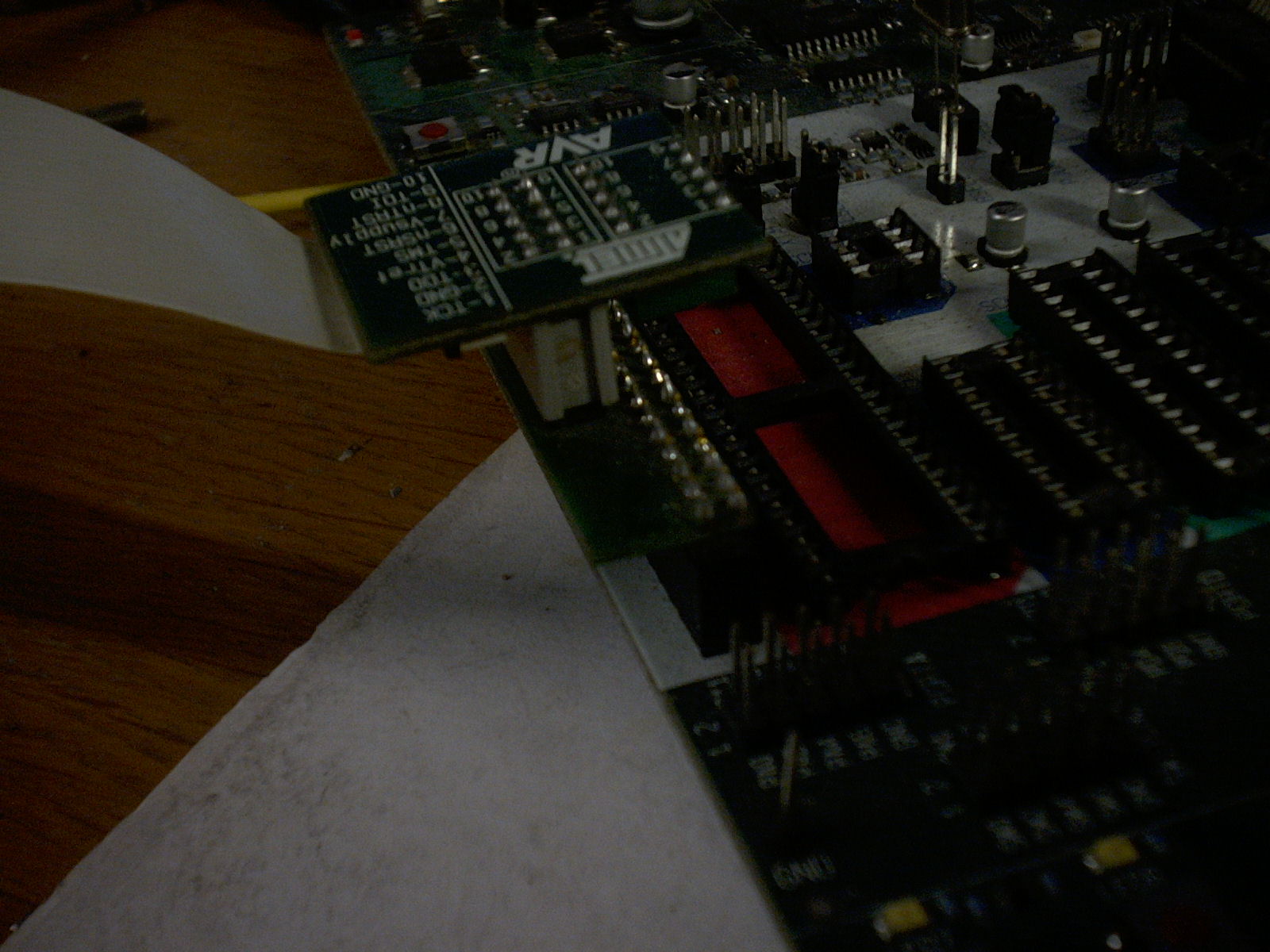

direkt nicht, da das STK500 keinen JTAG-Anschluss hat. Ich habe mir aber mal Platinen gemacht, die das ermöglichen. Sollte mit dem Dragon genauso funktionieren wie bei mir mit dem JTAG-MKII.
Dieser Adapter für JTAG und die Extension-Header vom STK500 sind beim ICE-MK2 aber eigentlich auch dabei. Gruß Fabian
