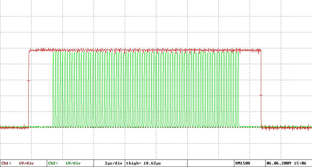

von Benedikt K. (benedikt)
Hier mal noch ein paar Messungen:
Rot ist die Dauer des kompletten Interrupts, grün die XSCL Impulse zum
LCD.
Man sieht einen deutlichen Overhead der vor allem durch das Sichern der
Register im Interrupt und das berechnen der Adressen und Graustufen
drumherum entsteht.

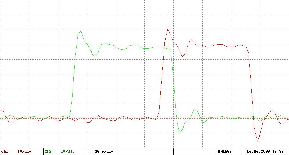

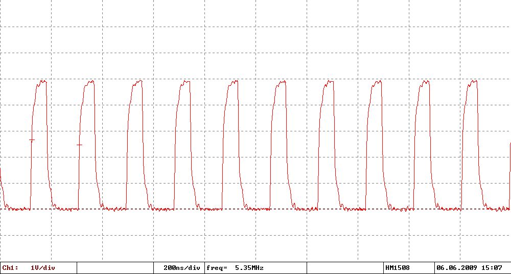

Und die XSCL Impulse vergrößert.
Die Frequenz beträgt exakt 5,33MHz, und die high Zeit exakt 62ns, also
1/16MHz. Die Lowzeit beträgt 125ns, also 2x 1/16MHz, exakt wie erwartet.

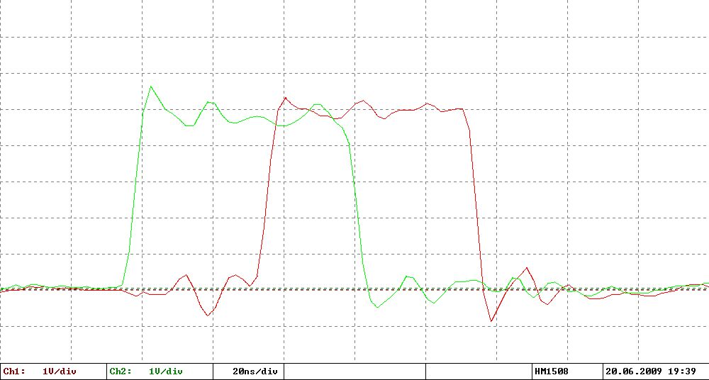

Hier noch das letze Bild der Messung:
Setup und Hold Zeiten.
rot ist der XSCL Impuls, grün eine Datenleitung die gerade den Pegel
wechselt.
Die Setupzeit dürfte irgendwo bei um die 55ns liegen, also gerade noch
innerhalb der Specs. Die Holdzeit liegt irgendwo bei um die 9ns. Laut
Wenn das Kabel zum LCD nicht allzu lange ist, dann sollte es keine
Probleme geben. Ein zusätzlicher Puffer ist nie verkehrt, denn er
entkoppelt die Ausgangsleitungen von dem Adress/Datenbus, aber es
funktioniert normalerweise auch ohne diesen Puffer.
Ein kritisches Timing ist das Adresslatch, das wie man im Anhang sieht
in der Praxis sehr viel unkritischer ist als im Datenblatt (grün: ALE,
rot: ADx Signal). Die fallende Flanke von ALE ist interessant, und rum
um diese sind die Daten für >+/-20ns stabil (das Datenblatt garantiert
z.B. nur 5ns Hold Time). Also mehr als ausreichend, selbst bei einer
zusätzlichen Belastung.
Das Timing vom LCD ist da meist sogar noch etwas kritischer, aber auch
hier ist das Timing in der Praxis sehr viel unkritischer als im
Datenblatt:
Beitrag "Re: Grafikfähiger LCD Controller für 320x240 LCD mit 4 Graustufen"

die Signale habe ich schon mit dem Oszi getestet. FRM, LP und CLK zeigen
den erwarteten Verlauf.

PCLK zeigt Blocks von ca. 80 Takten und danach eine Pause. Die Takte
haben allerdings nach oben und unten ziemliche Spitzen.
Aus den Datensignalen kann ich nichts Eindeutiges ableiten.

von Helfender (Gast)
Hallo Bruno,
ich habe mal kurz dein asm Programm geflasht.
Der Frameimpuls kommt wahrscheinlich exakt am LCD an, da keine Bauteile
dazwischen sind. Also vermute ich, dass es an der Datenausgabe liegt.
So wie es aussieht, kommen deine Daten zu spät. Aber gemessen am
Frameimpuls immer an der gleichen Stelle.
Wird dir nicht viel helfen, aber ich habe auch keine Idee mehr.
