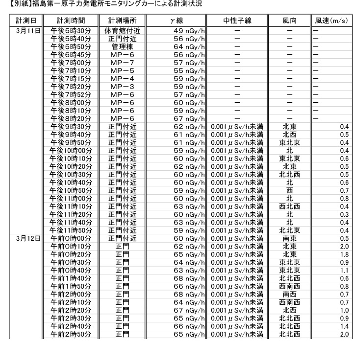

von Alexander B. (chasm)
In Sachen Neutronenflux,
die Pressemitteilungen vom TEPCO - hier die bis vor 6h:
http://www.tepco.co.jp/cc/press/betu11_j/images/110315l.pdf - enthalten
auch Neutronenmessungen. Diese sind seit ca. 30h (2h in dem gelinkten
Dokument) um den Faktor 10 von 0,001 auf 0,01 mikro  Sv/h erhöht.
Google Translate funktioniert überigens auch für pdf.
Ich bekomme nur eine leere Liste.
von Hans W. (gort)
also bei mir zeigt er viele lustige japanische(?) zeichen + zahlen an...
3te und 4te spalte sind offensichtlich, bei der letzten dachte ich
zuerst an windgeschwindigkeit, aber dafür ists ganz schön wenig...
Uhu Uhuhu schrieb:
> Alexander B. schrieb:
>> "Wieviel" Kettenreaktion 0.01 mikro Sv/h Neutronenfluss bedeuten kann
>> ich nicht beantworten.
> Das ist ja wohl auch noch eine Frage der Entfernung des Meßgerätes vom
> Ort der Kettenreaktion.
Das ist korrekt, Abstand hat gewaltigen Einfluss bei Strahlung. Die
Kugeloberfläche aus dem Geometrieunterricht lässt grüßen.
Wir wissen aber das es sich um eine 10fache Erhöhung gegenüber dem
Messwerten vor dem Brand im Brennelementebecken des Reaktor 4 handelt.
Messort ist "Portal" also das Eingangstor der Gesamtanlage.
Hier ein Google Translate Link für das oben verlinkte Dokument, ich
hoffe er funktioniert:
http://translate.google.com/translate?js=n&prev=_t&hl=de&ie=UTF-8&layout=2&eotf=1&sl=ja&tl=de&u=http%3A%2F%2Fwww.tepco.co.jp%2Fcc%2Fpress%2Fbetu11_j%2Fimages%2F110315l.pdf&act=url
von Uhu U. (uhu)
