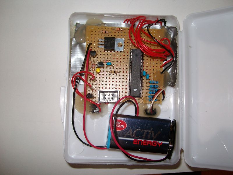

Ich hab mir die Schaltung auf Lochraster aufgebaut.
Schaltplan von Markus F. ohne automatischer Abschaltung.

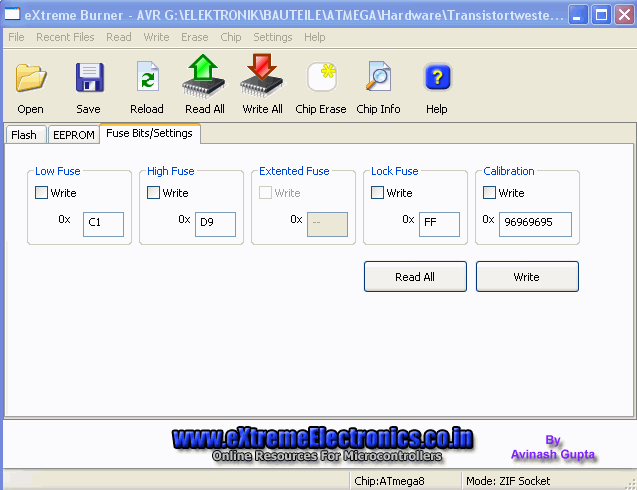

Fuse laut Vorgabe gebrannt (lfuse = 0xc1, hfuse = 0xd9).
Schaltung funktioniert nicht (Zeichensalat am Display).
Nachdem ich verschiedene Softwareversionen probiert habe, und
keine Besserung eingetreten ist, habe ich andere Fuseeinstellungen
probiert.
lfuse = 0xe1 hfuse = 0xd9 ohne Brown-Out, mit slowly rising power.
Jetzt funktionieren alle Softwareversionen!
Da ich annehme, dass Ihr alle die Fuses nach den Vorgaben gebrannt
habt, ist mir dieses verhalten ein Rätsel.
Könnt Ihr mir einen Tip geben, wo ich suchen kann?
Danke!
MfG Alfred

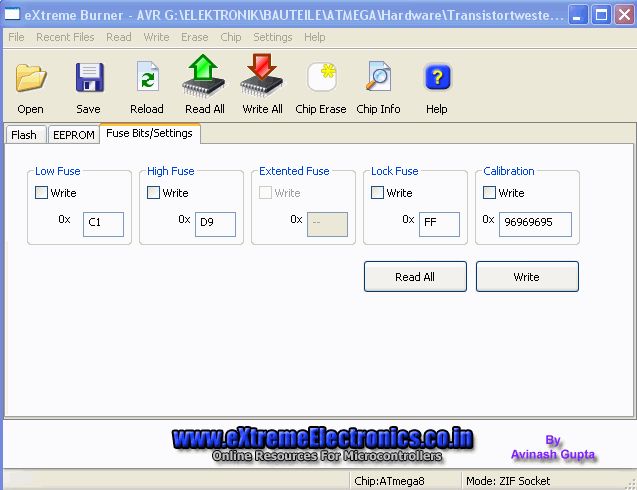

von Michael D. (mike0815)
Hallo Gerd,
ich habe doch glatt das falsche Projekt hier gepostet, hatte die Hex
geflasht und es waren wirklich wirre Zeichen auf dem Display.
Jetzt habe ich das richtige Projekt ausfindig machen können, habe es
auch gleich getestet!
Wie gesagt, ist das die modifizierte Version mit der
Spannungsüberwachung, die nach jedem Reset angezeigt wird!
R11 = 1k5 und R12 = 10k
Bitte beachten, sonst gibt es Timout's
Das Projekt lade ich hier hoch und einen Screenshot mit den Fuses gleich
mit!
Ich möchte dann einen Moderator bitten, den Post mit dem falschen
Projekt zu löschen, sonst gibt es nur Verwirrung!
bis dann,
Gruß Michael
hier is'...
da stehen jetzt aber meine ausgemessenen Widerstandswerte drin!
Hast du kein Atmel-Studio?
Die main.c editieren, auf das Kompilierbutton drücken und alles geht von
selbst.
HEX und EEP im Anhang!
Gruß Michael

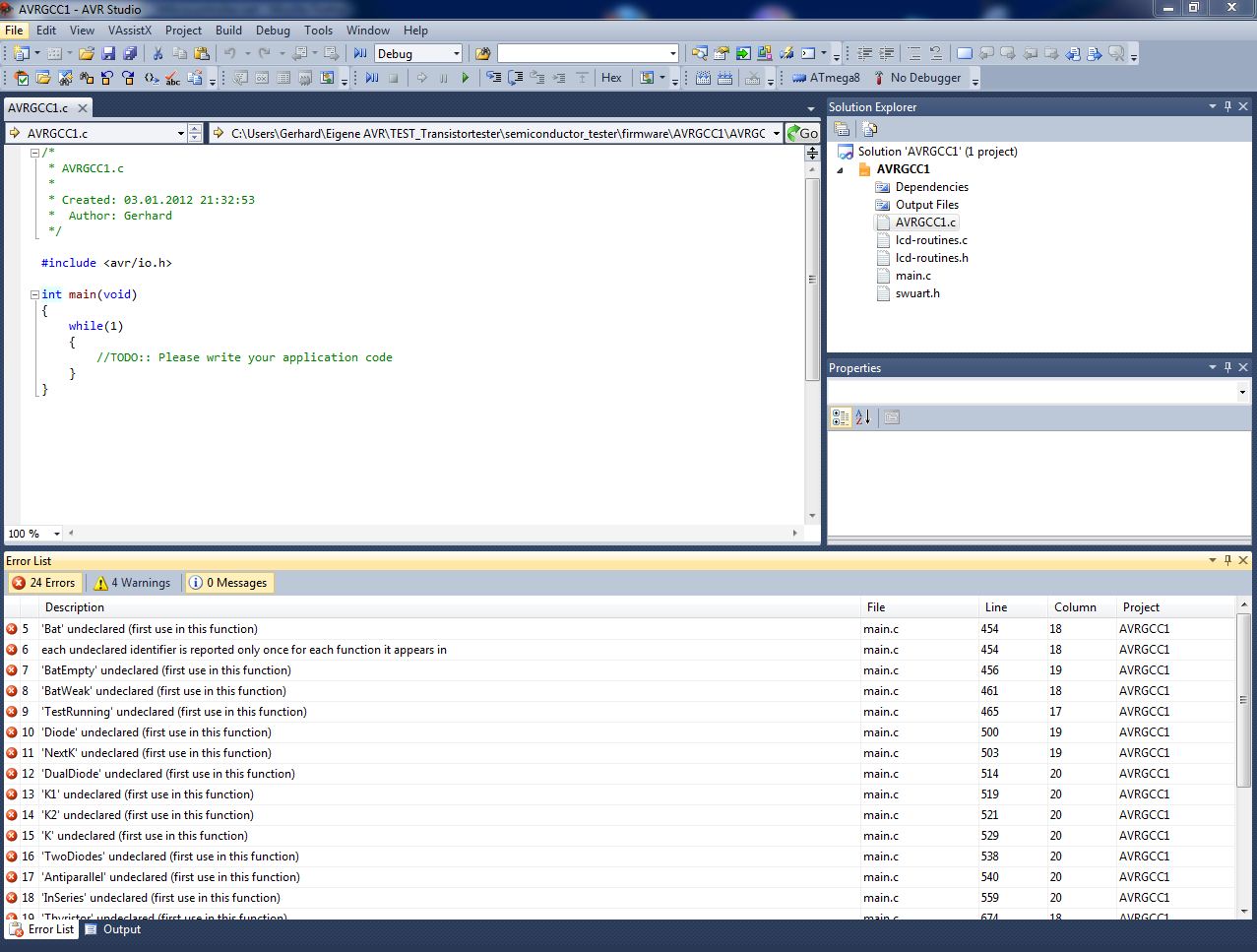

Das mit dem Programm könnte ich ja auch mal probieren.  Meinst Du die
Software: AVR-Studio 5 ?
Gerd
moin Gerd,
> vielen Dank.
nimm' die bloß nicht!!! Ich hatte die mir schon das 2. mal installiert
und komme damit garnicht zurecht! Ausserdem ist das mords aufgeblasen
mit über 600MB und Visual-Studio10 muß auch noch mit installiert werden,
das brauch man jetzt nicht.
AVR-Studio 4.18, aktuelle Toolchain und WinAVR-20100110 wird benötigt!
Hallo Alfred,
> Auch diese Version hatte ich ohne Erfolg getestet. Mit avrdude (Linux)
> und Pollin-Eval-Board ohne Fehler gebrannt. Nur mit lfuse=0xe1
> funktioniert diese Version.
Das ist schon merkwürdig, denn oben im Screenshot, habe ich die
aktuellen Fuses nur ausgelesen und dann eben gepostet...
Gruß Michael

Habe jetzt nochmal lfuse=0xc1 programmiert, dann mit dem Display vom
Pollin Addon-Board verbunden, funktioniert!
Das mit dem Addon-Board hatte ich vorher nicht getestet.
Da ist offensichtlich im Lochrasteraufbau der Wurm drin.
Werde mir das jetzt nochmal genau anschauen.
Danke!
MfG Alfred

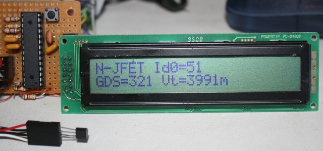

von Alex Freed (Gast)
Sorry: I couldn't find the English version of the forum.
I added some code to measure Vp and Idss of JFETs. Wonder if I should
post my sources somewhere...
von Herbert K. (avr-herbi)
Look here for the english version of this forum: http://embdev.net/
von Alex H. (hoal) Benutzerseite
Don't worry. Since you are referring to Markus' component tester, here
is the right place to do so.
I guess it would be best to post it as an attachment here in this
thread. Then Markus can merge it into his version.
I looked at  http://embdev.net/ but didn't find anything related to the
"Transistortester". Currently I only added N type JFETS due to the lack
of space in ATmega88. I plan to add a bit more code and move to
Atmega168 that is almost the same price these days. Then I'll attach the
sources - both versions.

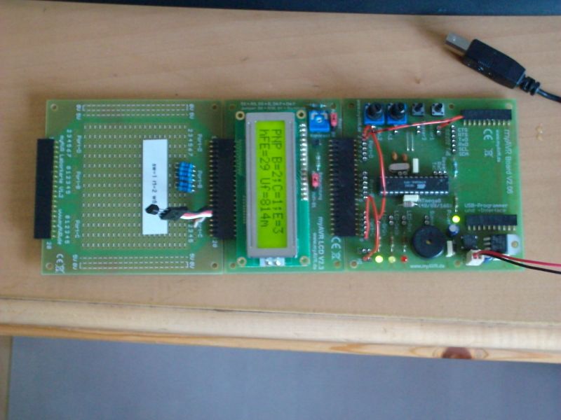

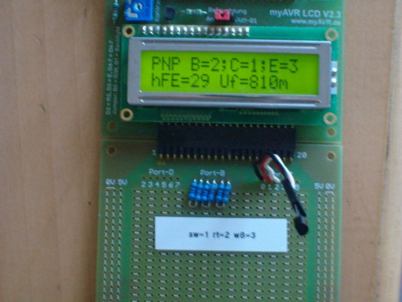

von Michael L. (fliegermichl)
ich habe den Transistortester mit dem MyAVR Board mal "aufgebaut".
die lcd Routinen stammen von dem oben erwähnten Tutorial
Erweiterte LCD-Ansteuerung.
Ich habe dort nur noch zusätzlich die in den orginalen lcd-routinen.*
verwendeten defines Line1(), Line2() usw. hinzugefügt, sowie die
Routinen zum laden von Strings aus dem EEPROM.
Wie auf den Bildern zu sehen ist, habe ich PC5 mit HI verbunden, da
ansonsten die "Batterie leer" Meldung zuschlägt. Die grüne LED soll den
Zustand der automatischen Abschaltung widerspiegeln.
Die notwendigen 6 Testwiderstände und den Servostecker, welcher den
Prüfling aufnimmt, habe ich auf einer von myAVR erhältlichen
Erweiterungsplatine untergebracht.
In der anhängenden ZIP Datei ist der komplette AVR Studio Ordner mit
allen Quellen und dem compilierten Ergebnis.
Ich werde mir den Transistortester jetzt nochmal auf Lochraster und in
ein hübsches Gehäuse (so ich denn eines finde) bauen.
Falls hierzu irgendwelche Fragen auftauchen, nur her damit :-)
Viele Grüße
Michael

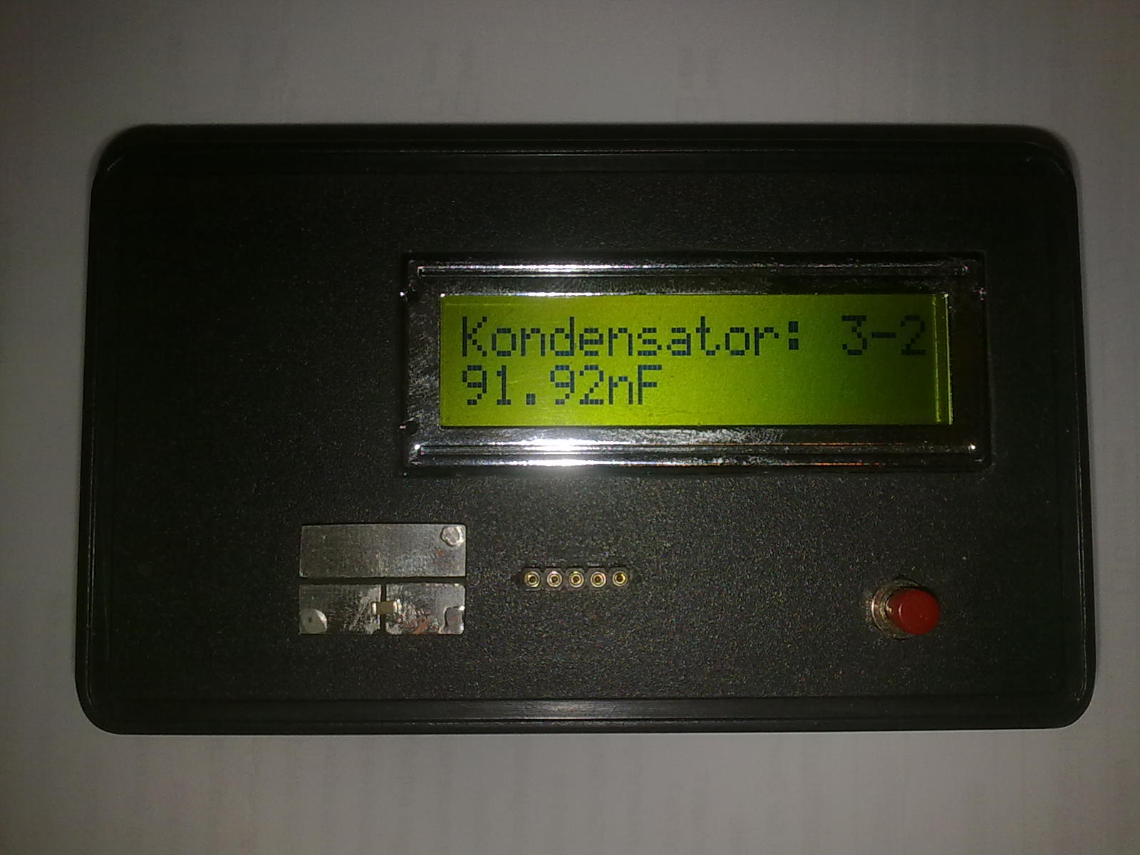

von M92 (Gast)
hier hab ich noch ein Bild von meinem Aufbau.
Eignet sich auch ganz gut, um die Flussspannung von LEDs zu ermitteln.
Michael

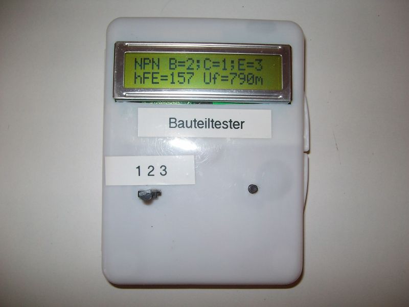

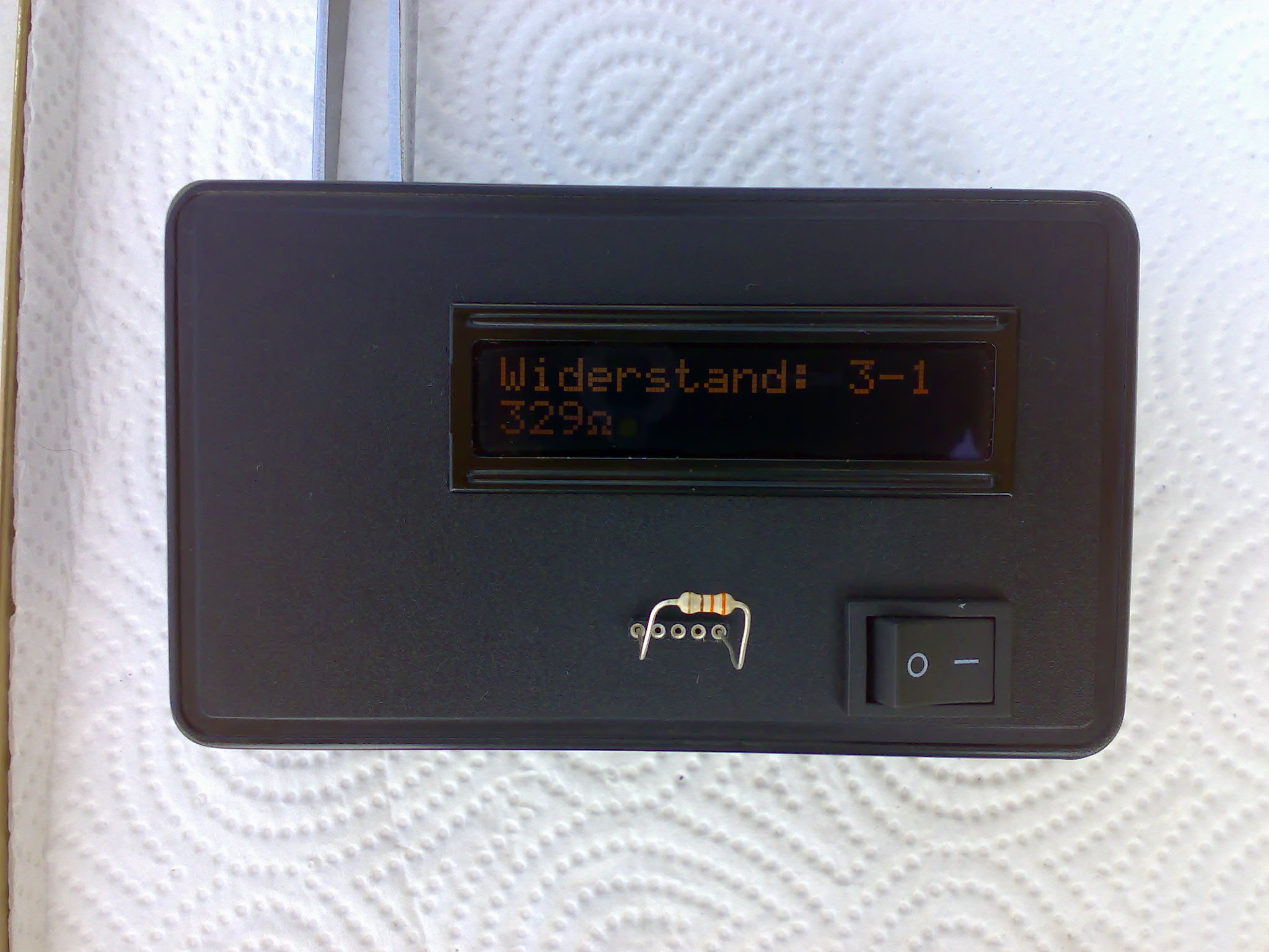

von Peter ⛄ W. (Firma: Huddel und Brassel Ltd.) (jaffel) Benutzerseite
Ein Freund und ich haben diesen Tester nachgebaut. Funktionierte auf
Anhieb, muss aber noch etwas abgeglichen werden. Aber das ist eher
Nebensache, es soll ja ein Tester und kein Messgeraet sein.
Es lohnt sich sowas griffbereit am Basteltisch zu haben.
Ich / wir bedanken uns recht herzlich bei Markus Frejek (5volt) fuer
dieses tolle Projekt.
http://www.mikrocontroller.net/articles/AVR-Transistortester
Hier noch der vom Kumpel. Auf dem Bild ist er noch nicht ganz fertig.
Die Gehaeuse sind uebrigens von Reichelt. GEH KSB 02B
Das Kleinere haette vermutlich auch noch gepasst.

ein Fehler hab ich gefunden. liegt das am Mega88 oder am Programm
selbst?
und zwar beim Testen einer LED sagt er mir:
Diode: A=3;K=2
Uf=2012mV
soweit richtig. wenn ich die LED aber umgepolt (A=2;K=3) anschließe sagt
er mir:
N-JFET
GDS=213
von Frank (Gast)

von Hubert G. (hubertg)
@Daniel S.
Ich tippe mal drauf das da ein HW-Problem bei dir ist.
In meinem Testaufbau kommt bei allen Möglichkeiten die richtige Anzeige.
Es sollte UART invertiert sein, hab ich aber nicht getestet.
von Daniel S. (longshine)
Ok, danke. Wie finde ich das in der HW? Anders herum funktioniert es ja.

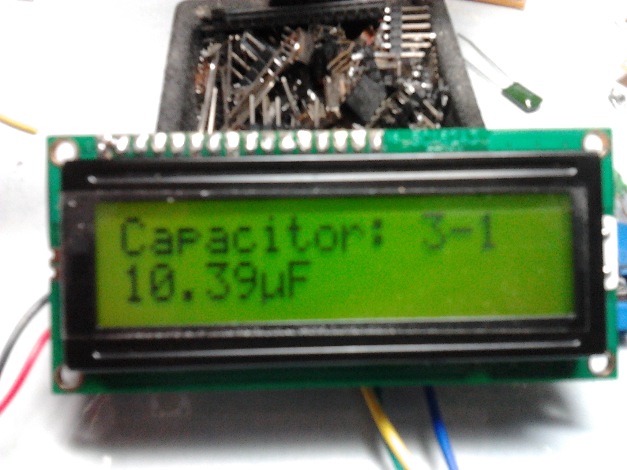

von Thomas S. (thomas_s74)
ich habe vor kurzem den Transistortester aufgebaut und festgestellt,
dass dieser die Kapazitäten viel zu hoch angibt. Aus 100nF werden 152,00
nF und aus 1000µF werden 1399.51 µF. Transistoren, Widerstände und
Dioden werden jedoch relativ genau angegeben.
Alles ist korrekt verdrahtet und nirgendwo sind Flussmittelreste.
Wisst Ihr, was da falsch läuft?
MfG
Thomas
von Theo K. (dg0om)
Hallo Thomas, Schau dir mal die Beiträge auf dieser Seite ab den Datum
02.01.2011 an, da findest du eventuell die Lösung für dein Problem.
Die Lösung liegt hier:
#ifdef UseM8
  /*  Faktoren für die Kapatitätsmessung bei Kondensatoren
    Diese Faktoren hängen von Fertigungstoleranzen des AVR ab und müssen somit ggf. angepasst werden
    H_CAPACITY_FACTOR ist für die Messung mit 470k-Widerstand (geringe Kapazität)
    L_CAPACITY_FACTOR ist für die Messung mit 680-Ohm-Widerstand (hohe Kapazität)
    Der gesamte Messbereich ist ca. 0,2nF bis 7300µF.
//  unsigned int H_CAPACITY_FACTOR EEMEM = 394;     //  Standardwerte für M8
//  unsigned int L_CAPACITY_FACTOR EEMEM = 283;     //  Standardwerte für M8
    unsigned int H_CAPACITY_FACTOR EEMEM = 262;     //  Standardwerte für M8A
    unsigned int L_CAPACITY_FACTOR EEMEM = 177;     //  Standardwerte für M8A
#endif
Edit: Die Werte für den Mega8A gelten auch für Mega8 neuerer Fertigung

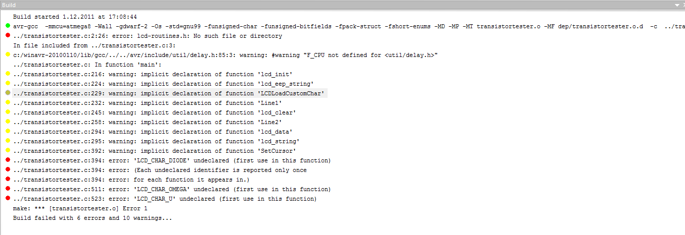

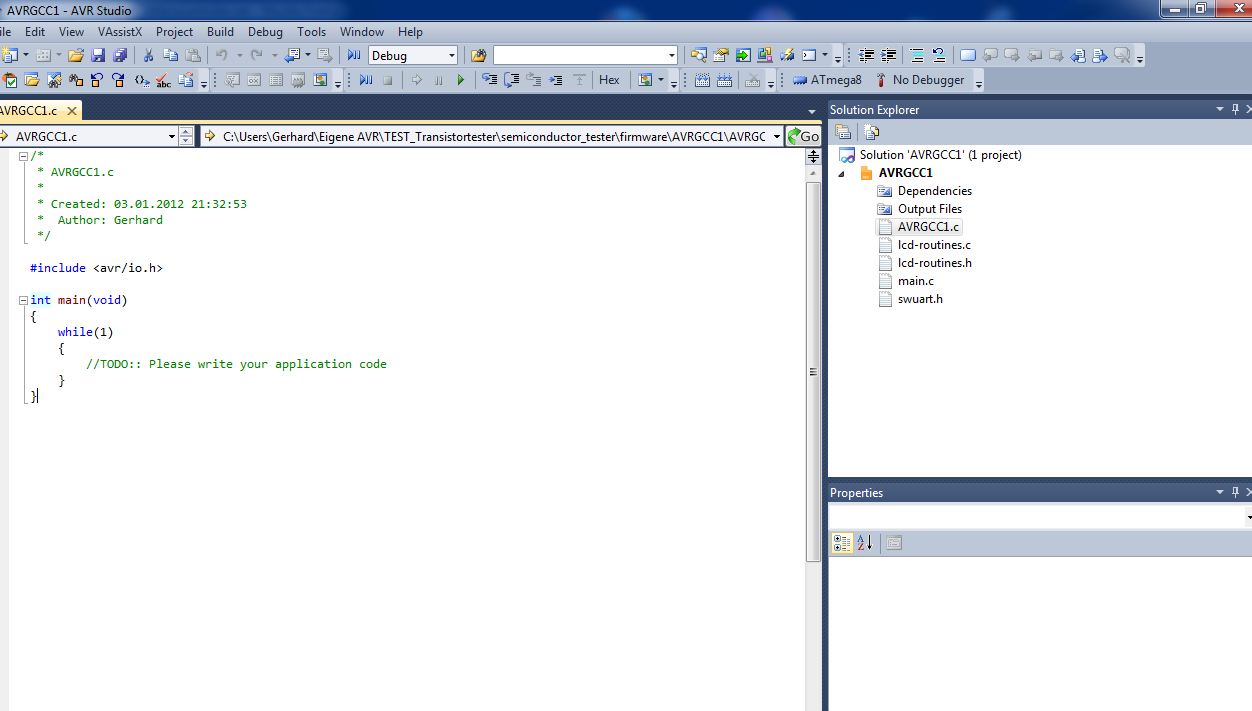

Ok ich hab die C datei gefunden. Wenn ich auf "build" klicke seh ich,
dass die LCD routines nicht drin sind. Wo müssen die Routines aus dem
Downloadordner von µc.net denn rein?
Ins gleiche Verzeichnis wie die c Datei.
Ja aber ich bekomme beim "Buildt" unten die Fehlermeldung, dass er die
Befehle nicht kennt.
mit was kompilierst du denn?
Nimm mal die hier, lässt sich auf jeden Fall kompilieren!
Da ist auch die richtige APS für's AVR-Studio4.18 dabei.
Beitrag "Re: Transistortester mit AVR"
voher die Anpassung vom Hubert noch reinsetzen.
Gruß Michael

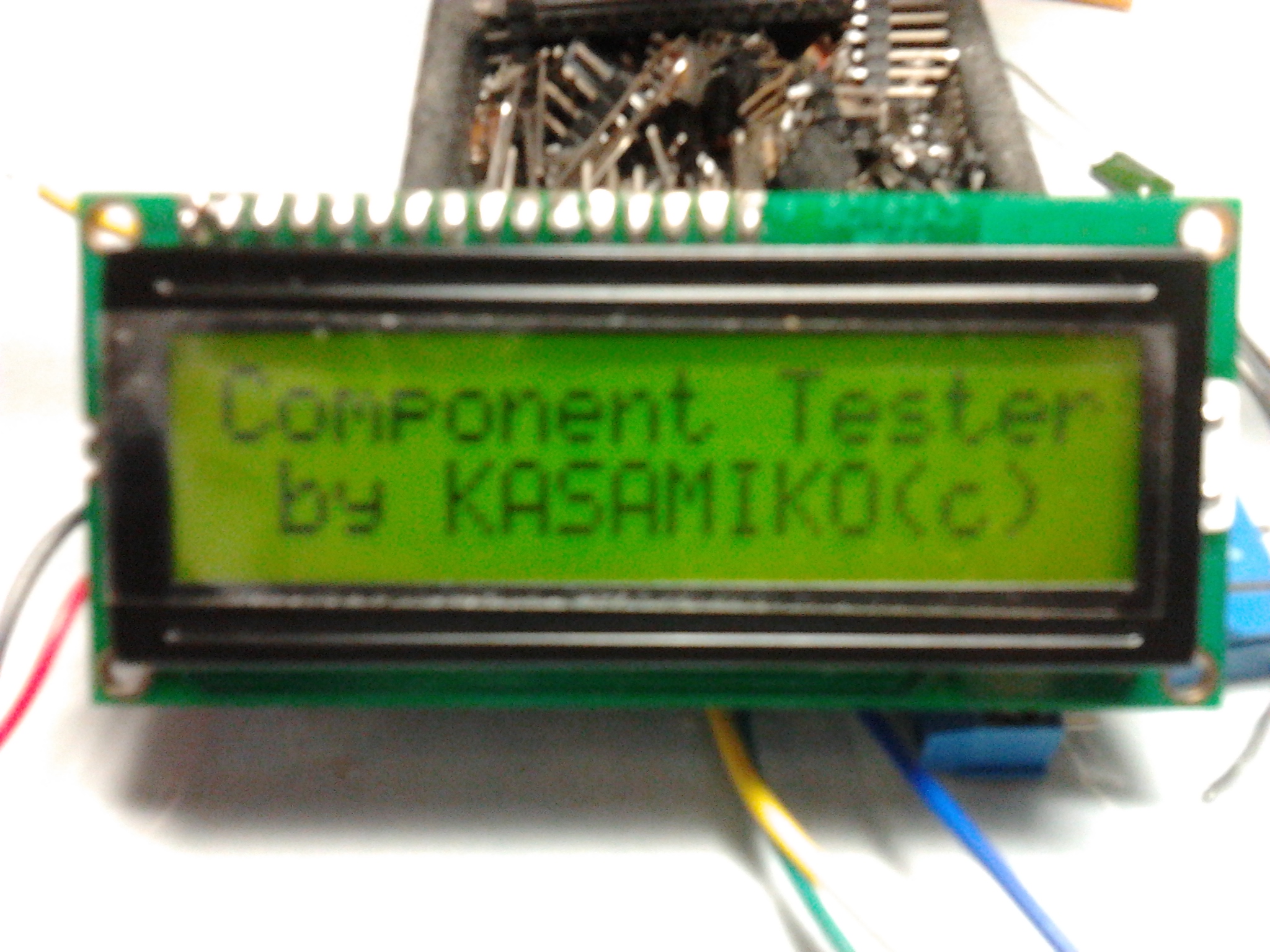

von Marc R. (hypsocormus)
Ich hab mich auch mal drangemacht dieses praktische Gerät nachzubauen.
Nur leider tut sich auf dem Display nix. Keine Anzeige noch nicht mal
ein Mucks... Ich habe das Display (
http://www.reichelt.de/Hintergrund-gruen/LCD-162C-...)
von Reichelt verwendet. Ist das geeignet? Oder wo könnte sich noch ein
Fehler eingeschlichen haben?
auch mit der neuen Datei bekomme ich beim "Build" immer diese Meldungen.
Irgendwie hab ich das Gefühl, dass ich zu doof bin da die LCD Routines
mit einzubeziehen. Naja woher soll ich auch wissen wie das geht. Hat mir
ja niemand beigebracht. Es kommen immer meldungen wie ... undeclared
(first use in this function). Also denke ich, das da was fehlt.
Ich nutze AVR Studio 4.18
Bei mir muss ich nach dem Flashen nochmal die Datei fürn EEPROM nochmal
drauf machen, auch wenn sie schon vorher draufgemacht wurde. Also zuerst
die hex drauf und danach die .eep und dann sollte alles gehen.
Wenn die .eep nicht drauf ist bleibt mein display auch leer. Oder du
hast den Kontrast vergessen.
Ich hab jetzt mal versucht den Controller mit dem AVR Studio 5 zu
beschreiben. Der Flash geht problemlos. Beim EEprom kommt jedoch die
Fehlermeldung "Verifying EEPROM...Failed! address=0x0000 expected=0x22
actual=0x2d" . Was kann ich da jetzt machen?
von Mathias B. (bzzz)
Nochmal drüberflashen. Evtl. zwischendrin erasen - ich hab auch einen
Atmega, der gern solche Fehler ausgibt. Nach einem Erase-Zyklus nimmt er
alles perfekt an, schieb ich direkt eine neuere Datei drüber, muss ichs
2-3x wiederholen, bis alles korrekt angekommen ist.

von Uwe (de0508)

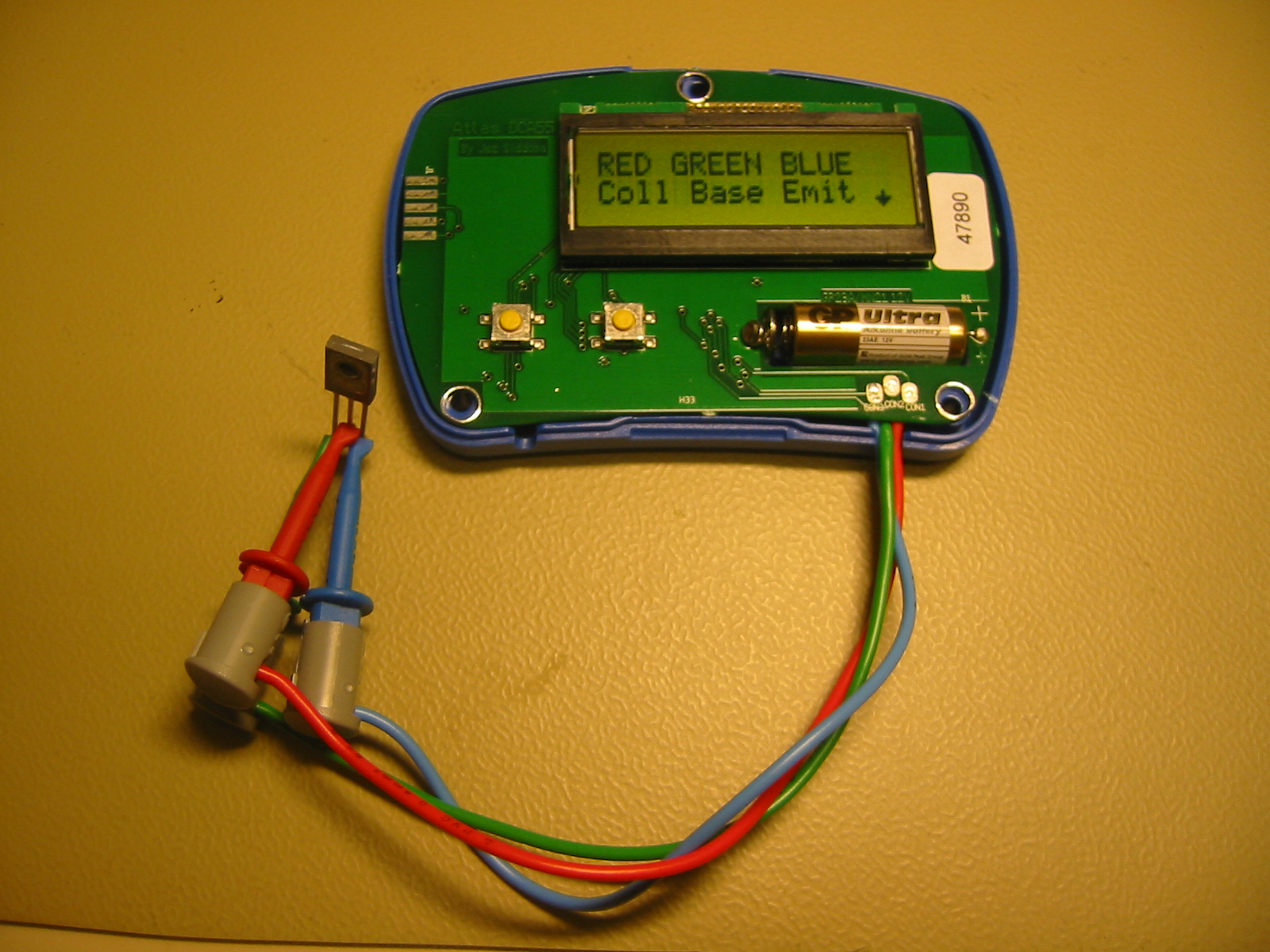

von Thorsten S. (whitejack) (Gast)
habe gerade diesen Thread hier gefunden, hatte mir leider den Tester von
ATLAS schon bei Reichelt gekauft.
Der Vollständigkeit halber hier ein Bild vom Inneren des Kauftesters.
Gruß,
TS.

von Gerhard G. (xjrler)
mein Name ist Gerhard und ich beschäftige mich erst seit kurzer Zeit mit
AVR´s.
Ich habe den Transistortester mit automatischer Abschaltung nachgebaut -
in den MEGA8 das bestehnde HEX File gebrannt - und das Teil funktioniert
einwandfrei - ein absolut tolles Projekt und Danke an alle daran
Beteiligten.
Parallel dazu habe ich versucht meine "eigene" HEX Datei aus den
vorhandenen *.c und *.h Dateien zu erstellen. Ich habs mit AVR Studio4
und AVR Studio5 probiert. Daran bin ich leider kläglich gescheitert und
ich bekomme immer eine Menge Fehlermeldungen.
Anbei eine Beschreibung wie ichs mit dem AVR Studio 5 versucht habe.
Start AVR Studio5
new projekt
  executable project
  Auswahl ATMEGA8
Fehlermeldungen :-( siehe Bild3.JPG
Wäre super wenn mir jemand weiterhelfan kann.
lg
Gerhard
PS: Google sowie auch die Suchfunktion hat mich nicht wirklich weiter
gebracht.
ich habe win 7, und ein MYAVR Board
Versuche mal WinAVR mit einem vernuenftigen Programm, dann funktioniert
es auch mit der Compiliererei. Dieses Durcheinandergewuerfel verstehe
nicht mal ich, wie soll ein Compiler das verstehen ?
Ein Makefile zu erstellen ist auch Sinnvoll wenn man AVRStudio / WinAVR
benutzt.
Fuer den Anfang koenntest Du versuchen den originalen Quelltext zu
kompilieren.
http://www.mikrocontroller.net/articles/AVR-GCC-Tutorial
Im Uebrigen hat dies ueberhaupt nichts mehr mit dem Tester zu tun.
ich verwende das AVR Studio5 mit WINAVR.
Einache Programme kann ich auch kompilieren  - ich hab aber das Problem
wenn das ganze aus mehreren *.h oder *.c´ Dateien besteht.
Ich werde das Thema aber auslagern - mit dem Tester hats ja wirklich
nichts zu tun
Gerhard
von Michael L. (michaelx)
Hallo Gerhard,
ganz so einfach, nur irgendwelche Dateien ins Projekt ziehen, geht es
leider nicht.
Du kannst z.B. nicht 2 main() Funktionen haben. Die eine sehe ich in
AVRGCC1.c, und die 2. steckt in der main.c, da ich nach dem was ich sehe
mal annehme, dass du die Dateien vom Transistortester in dein Projekt
gezogen hast.
Aber noch ne Frage: Warum hast du denn nicht das von Markus
mitgelieferte Projekt-File geöffnet?
Grüße. Michael
PS: Ich habe das Projekt von Markus (etwas ältere Version) auf dem
Rechner, grad noch mal getestet (mit AVR-Studio 4), es lässt sich ohne
Fehler und Warnungen erstellen.

internal RC oscillator, program don´t work well, program can not measure
the resistors (shows the capacitor) and the measured capacitor shows
nearly 4 times more capacity
von Ronnie T. (ronnie_t) Flattr this
