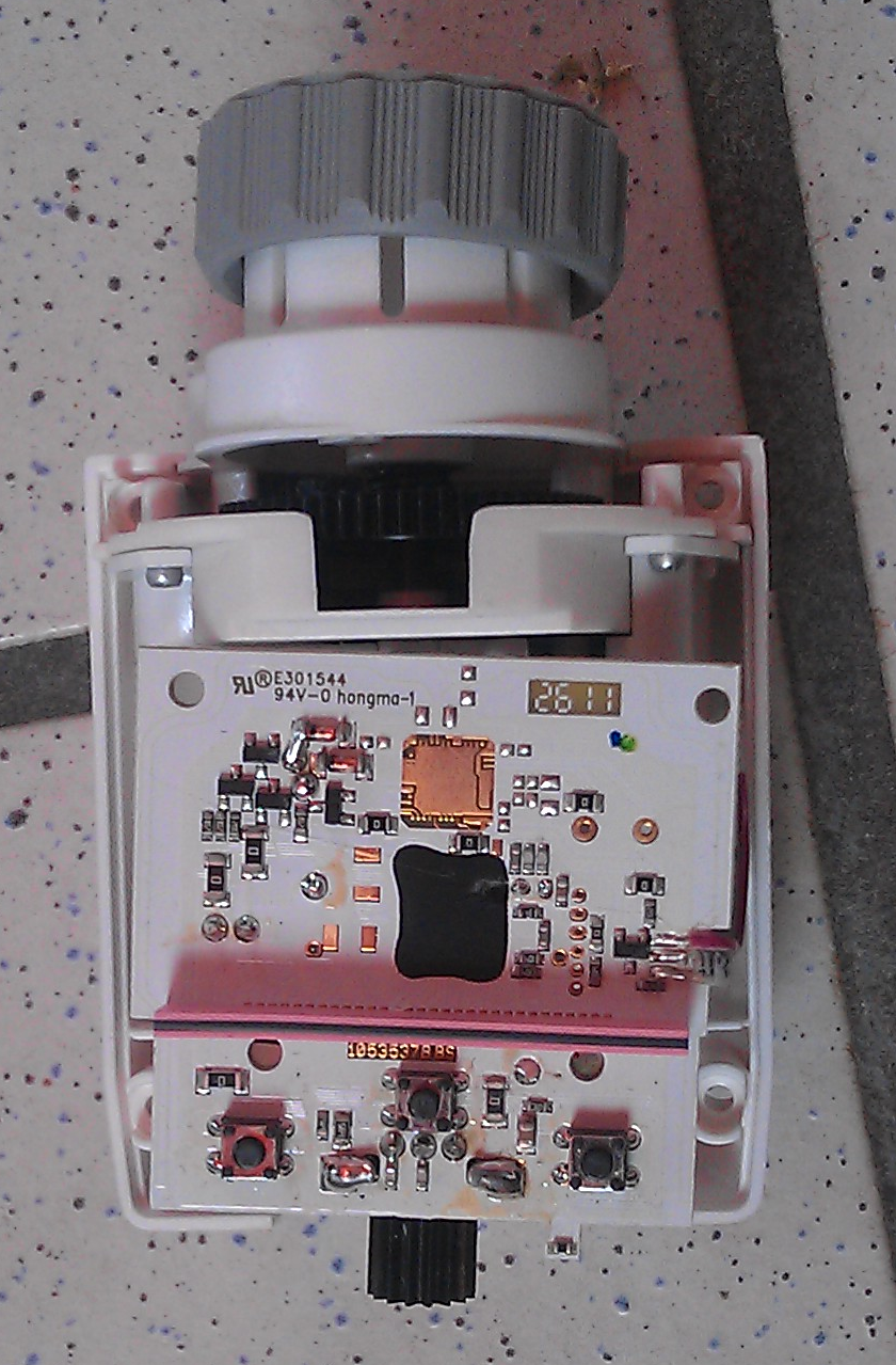

HR40
Hardware
- 3 Tasten
- 1 Stellrad mit Drehgeber
- LC-Display
- Stellmotor für Heizungsventil mit Reflexkoppler im Getriebe
- Prozessor: Atmel Mega169V
- Quarz: bedrahtet, runde Bauform, Aufdruck: KDS5K
- Temperaturfühler: unbekannt (bedrahtet, "schwarze Perle")
Bilder:
Sicht auf LCD und Tasten
Leiterplatte, vermutlich Topseite (Goldfläche oben rechts = Ub +; unten rechts = GND)
Leiterplatte, vermutlich Bottomseite
Geöffnetes Getriebe, links oben der Reflexkoppler
