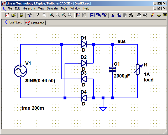

Diese Laengsregeleinheit ist für eine Ausgangsleistung von 40W bei 40V ausgelegt. Berechnung der Eingangsglieder:
  • Ausgangsspannung 40V, es werden also mindestens 45V Versorgung gebraucht
  • Der Gleichrichter hat 1V Spannungsabfall.
  • Der Trafo braucht also (45+1)/sqrt(2) = 33V
  • Damit wird der Ausgangselko im Leerlauf auf 33*1.5=49.5V aufgeladen
  • Der Ausgangskondensator darf auf minimal 45V bei 1.5A (aufgerundet, wir wollen auf der sicheren Seite sein) abfallen. Das entspricht einer Kapazität von 1.5mF. Auch nach 10 Jahren sollte das Netzteil noch arbeiten, also nehmen wir Kondensatoren 2mF, 63V, radial für Platinenmontage (2x RAD1.000/63)
  • Die Ausgangsleistung (Gleichstrom) betraegt 33V*sqrt(2)*1.5A=70W, es wird ein Ringkerntransformator mit 80W, 2x18V gewählt (RKT8018). Dieser Liefert 2.22A
  • Der Gleichrichter muss 1.5A gleichrichten, Sperrspannung 100V (B100C5000-3000) (ggf. etwas zu groß)
Damit hätten wir schonmal den ersten Teil (hier nur das, was nicht auf die Platine gelötet wird): Warum nicht? Trafo mit Netzfilter

  • es ist nicht geklärt, welche Gleichrichterschaltung zum Einsatz kommt, ich gehe mal von einer Brückengleichrichtung aus

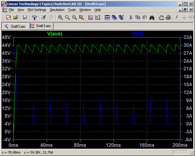

  • bei der Simulation mit LTSpice ist zu sehen, dass die Trafospannung nicht sicher reicht, sie liegt im Minimum bei knapp 40V
  • der Diodenstrom (pro Diode, blau dargestellt) ist im Schnitt 1.5A, da ist es besser noch etwas Reserve zu haben
  • für ordentliche Dimensionierung siehe Tietze/Schenk Halbleiterschaltungstechnik bzw. die dse-faq
Schaltplan Simulationsergebnisse
