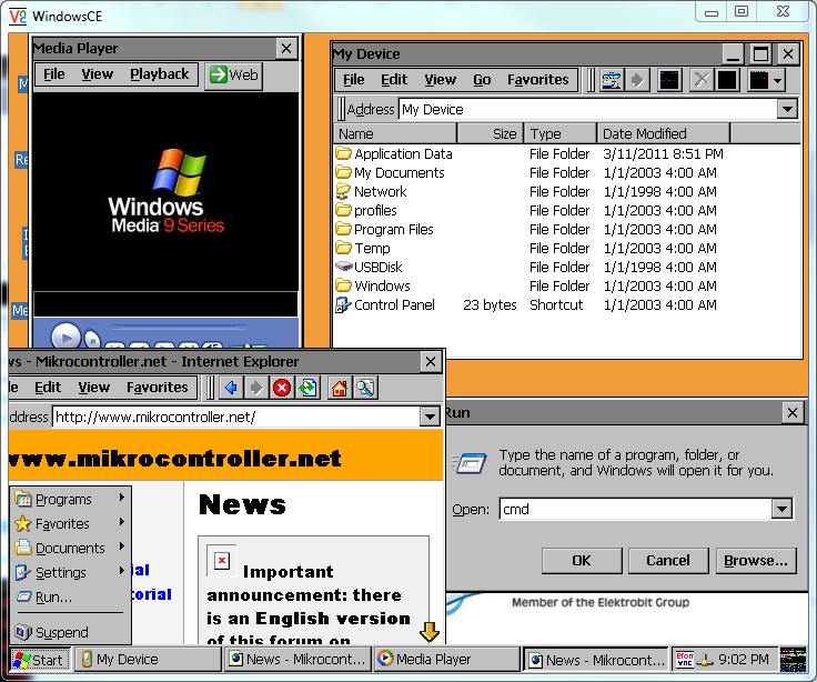

User AgentData hat das im Auslieferungszustand auf dem Gerät befindliche WindowsCE ausgelesen (siehe hierzu Inhalt aus dem Flash auslesen). Dadurch kann beispielsweise eine mit MoreTV "aktualisierte" Box nun auch wieder in den Auslieferungszustand zurückversetzt werden. Die Update-Prozedur ist identisch.
Screenshot der Windows CE 5.0 Oberfläche (über VNC mit der Box verbunden http://efonvnc.sourceforge.net/)

System flashen
Hinweise für Entwickler:
- die cmdline für den Kernel befindet sich im File 00004000_00040000__loader.bin @ offset 0x7000
- Pollin-Box auf Auslieferungszustand bringen (Anleitung gibts im WIKI)
- Pollin-Box DIP1 auf OFF (WCE1) und reboot
- USB-Stick anstecken und flashme.exe starten
- an der Pollin-Box Taste Pfeil runter oder auf der Fernbedienung die Taste 1 drücken => loader wird geflashed
- an der Pollin-Box Taste Pfeil hoch oder auf der Fernbedienung die Taste 2 drücken => kernel wird geflashed
- an der Pollin-Box Taste Pfeil links oder auf der Fernbedienung die Taste 3 drücken => wince0 wird geflashed
- wince0 ist ein modifiziertes Image welches statt TGUpdater.exe die
flashme.exe vom USB-Stick startet -> erhält uns die Möglichkeit von WinCE aus zu flashen
- Box ausschalten
- USB-Stick abziehen Wichtig! Ein Boot mit USB-Stick kann in einigen Konfigurationen den Bootloader zerstören, eine Wiederherstellung der Box ist in diesem Fall nur schwer möglich!
- DIP1 auf ON

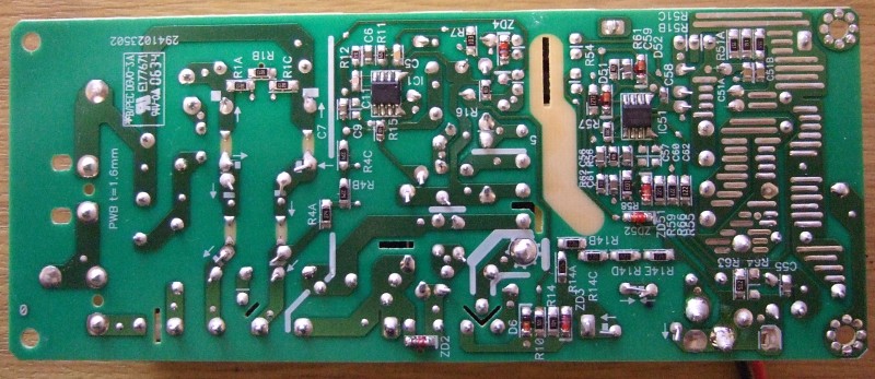

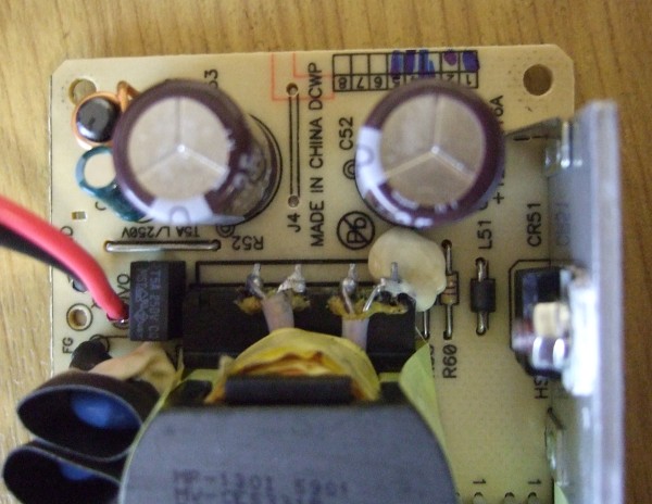

Netzteil
Open Frame Schaltnetzteil, Typ DELTA EADP-50DF (bei Pollin AUSVERKAUFT)
Technische Daten:
- Eingang 100...240 V~
- Ausgang 12 V-/4,16 A
- Leistungsaufnahme unbelastet nur 0,5 W
- eingangsseitiges Euro-Netzkabel 1,3 m mit Zugentlastung
- Snap-In Netzschalter (Einbauöffnung 20x13 mm)
- 4 Bohrungen (ø 3,5 mm) zur Befestigung der Platine
- Maße (LxBxH): 150x60x26 mm.
Das Netzteil hat elektrisch KEINEN Kontakt zum Gehäuse, es sei denn die mit J4 bezeichnete Brücke wird auf der Netzteilplatine nachträglich eingelötet. Das ganze ist sehr gut auf dem Foto erkennbar. Dieser Jumper sorgt dafür, dass die Masse der Sekudärseite mit dem Gehäuse verbunden wird. Dies passiert sowieso über die Receiverplatine; ein gesetzter Jumper sorgt so eher für eine Masseschleife...
Nicht zu verachten ist jedoch der auf dem Netzteil befindliche Kühlkörper. Dieser führt die halbe Netzspannung, also 115V AC!
ACHTUNG: Gegen versehentliche Berührung sichern. Vor Arbeiten am Gerät immer Netzstecker ziehen!
Aussage von Pollin auf Facebook am 27.2.2012: ... leider ist das Schaltnetzteil (350 943) komplett ausverkauft und bekommen es nicht mehr ins Sortiment.

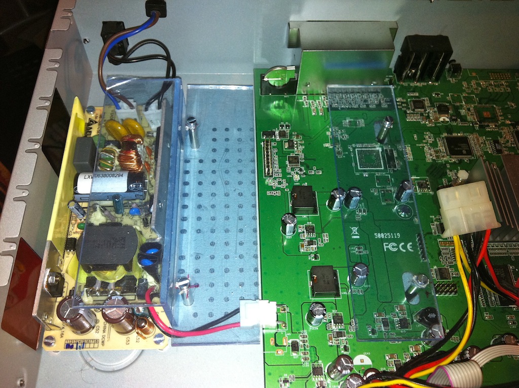

Bilder/Innenleben
Gesamtansicht
JTAG-Anschluss für LPC921F (unter anderem) und Platz zur Montage einer 3,5" Festplatte

Unter WinCE
- Festplattenreceiver
- NAS
- Car-PC
- Media Portal Client/Server
- Kamera Server
- Spielekonsole für minigames
- Download Server

SATA Power-Mod
Der interne Molex für die SATA-Platte liefert an der +12V-Schiene nur ca. 11V welche unter Last bis auf ca. 10V einbrechen können. Für den Anlaufstrom vor allem älterer Festplatten kann dies ggf. zu wenig sein.
Ich habe die +12V der Festplatte vom Molex getrennt und direkt mit der 12V-Schiene des Netzteils verbunden. Da die Kommandos zum Abschalten der Festplatte per SATA gegeben werden ist der Standby-Betrieb durch diese Änderung nicht beeinträchtigt.
