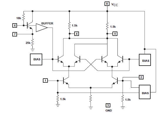

Probleme bekommen. Eine 50 Ohm Filter ist fuer den SA602 ungeeignet. Es
muss eine Impedanzanpassung an den Mischer stattfinden, der will wimre
1,5 Kiloohm und am allerliebsten symmetrisch sehen, letzteres ist
vernachlaessigbar.
> vernachlaessigbar.
So hatte ich es auch gedacht, 50 Ohm nach Eingangsimpedanz SA602. Danke
für den Wert 1,5 Kiloohm!

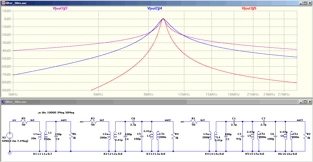

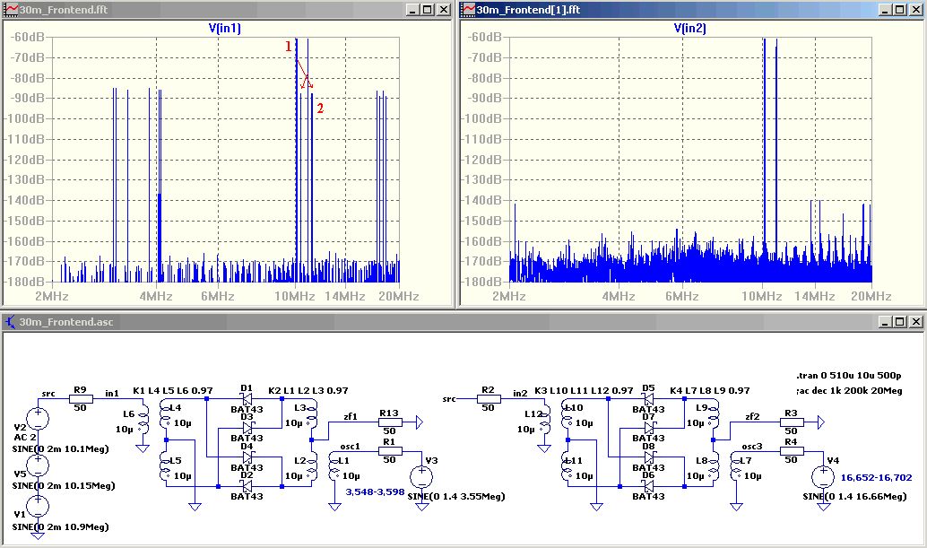

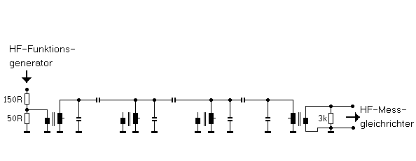

#3545232
1. 1 Filter:
Angenommen, es wird ein Ringkern verwendet und die Wicklungen können
etwas optimiert werden. Die Spiegelfrequenzunterdrückung liegt bei 30
dB.
2. 2 Filter:
Zwei gekoppelte 10,7 MHz ZF-Filter. Beide Filter werden von außen
bedämpft, das linke Filter durch eine suboptimale Koppelwicklung und das
rechte durch den NE602 mit 3k.  Die Spiegelfrequenz-Unterdrückung liegt
um 45 dB. Mit Ringkernen aufgebaut würde die Unterdückung bei 5.1 MHz
ca. 80 dB betragen. Die Störungen sind dort nicht ganz so stark, wie im
49m Band.
3. 3 Filter:
Das mittlere 10,7 MHz ZF-Filter wird nur gering bedämpft, was dem
schmalen Durchlassbereich zugute kommt. Unterdrückung > 70 dB. Bei einer
ZF von 2,5 MHz liegt die Spiegelfrequenz um 5,1 MHz und da beträgt die
Unterdrückung schon > 80 dB.
Gut wirds also erst ab drei gekoppelten Filtern. Falls absichtlich ein
minimalistischer Receiver mit möglichst wenigen Bauteilen angestrebt
wird, muss man halt das Ergebnis akzeptieren.

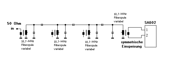

Gast #3545312
Vielen Dank für die ausführliche Antwort und das Diagramm!
Ich hatte grade selber schon eine Skizze angefertigt und wollte fragen,
ob man es so machen kann.
Die letzte Filterspule vor dem SA602 könnte man eventuell umwickeln, um
die Lastanpassung an den IC-Eingang zu verbessern.
Das Signal soll nach Möglichkeit symmetrisch in den SA602 eingespeist
werden.
Folgende Quarzfrequenzen könnte ich besorgen:
- 1,843 MHz
- 2,048 MHz
- 2,097 MHz
- 2,457 MHz
- 2,500 MHz
Direkt um 1,7 oder 2,2 MHz herum finde ich keine Quelle.
Kann man irgendwie abschätzen, wie groß die Koppelkondensatoren zwischen
den vier Schwingkreisen sein müssen, wie kommt man auf die 2,7pF im
Diagramm?

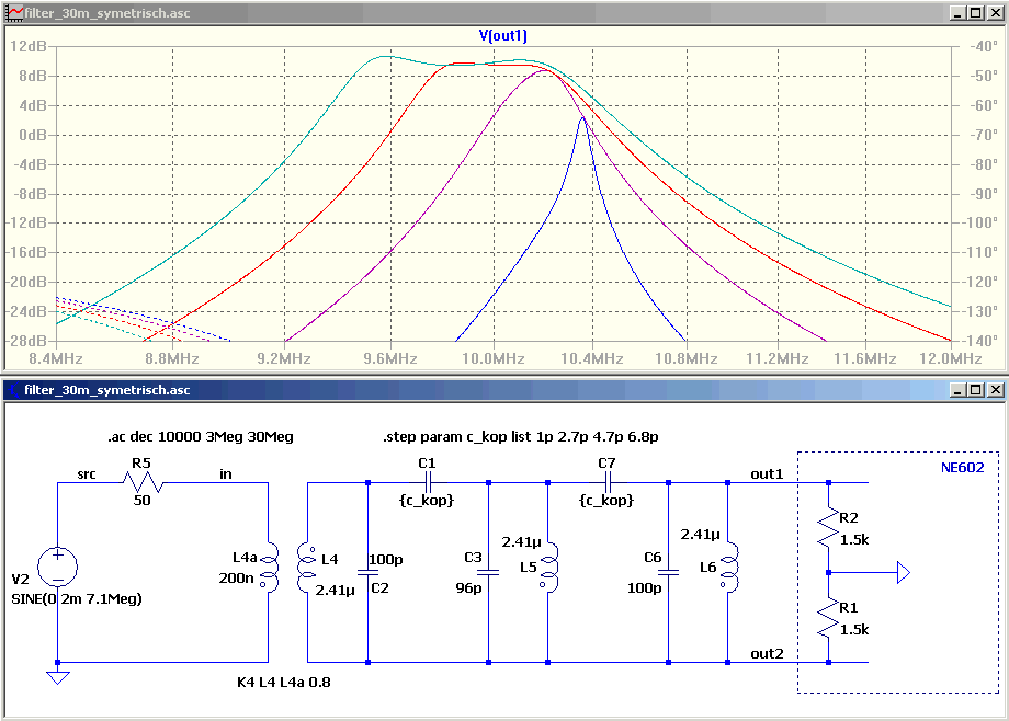

#3545364
Manche lassen sich nicht zerstörungsfrei öffnen.
> symmetrisch in den SA602 eingespeist werden.
Siehe Anhang
Ich würde einen dieser beiden verwenden:
- 2,457 MHz
- 2,500 MHz
> wie groß die Koppelkondensatoren zwischen den vier Schwingkreisen
> sein müssen, wie kommt man auf die 2,7pF im Diagramm?
Die unterkritische Kurve mit 1pF Kopplung verliert Signal. Die Lila ist
IMO gut und bei kritischer und überkritischer Kopplung muss das "Dach"
waagerecht abgeglichen werden, außerdem sind sie zu breit. Bei
unterkritische Filtern reicht es meist, auf Maximum abzugleichen.
Bei welcher Bandbreite und mit welchem Kondensator die richtige Kopplung
erreicht wird, hängt von der Güte der Filterspulen und der externen
Dämpfung ab. Du kannst mit 4,7 pF anfangen und wenns zwei Höcker gibt,
dann ein wenig kleiner machen.
Alternativ wären ein Ableich der Kopplung mit zwei Trimmern 2-7 pF
sinnvoll, falls es eine entsprechende Messmöglichkeit gibt. Immerhin
kann/muss dann schon an 5 Schrauben gedreht werden.
Gast #3546396
B e r n d W. schrieb:
> Ok, das sind jetzt 4 Filter!
Ich dachte, wenn schon, denn schon ;O)  Vier Schraubkerne 10,7MHz habe
ich grade noch über.
> IMO passen 180 und 56 Ohm besser. Die Dämpfung beträgt 11,7dB. Die
> "kostenlose" Verstärkung könnte das gerade wieder ausgleichen. Da bin
> ich mal gespannt.
Meinst du die Dämpfung des HF-Generators durch die Widerstände und die
"kostenlose" Verstärkung durch die Resonanzüberhöhung...
...oder die Schwingkreisverluste und die "kostenlose" Verstärkung des
NE602?

Gast #3547180
> 1,5k einfach oder 3k als Differenzeingang. Denn dann entsteht eine
> Reihenschaltung aus 2x1,5k.
Ach so, deshalb!

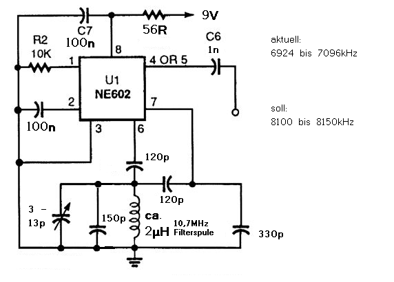

Habe grade die letze Filterspule zerlegt (die vor dem SA602) und
überlege, welches Wicklungsverhältnis die beiden Spulen zueinander haben
sollten.
Im Moment liegt das Induktionsverhältnis bei ca. 7,0uH zu 0,5uH bei voll
eingedrehtem Kern.
Man würde so wahrscheinlich Leistung verschenken!?
Das Induktionsverhältnis der ersten Filterspule liegt übrigens bei ca.
0,2uH zu 7,0uH bei voll eingedrehtem Kern.
#3547274
> bei ca. 0,2uH zu 7,0uH bei voll eingedrehtem Kern.
0,8µH würde der doppelten Windungszahl entsprechen. Bei 9 x 0,2 µH hat
die Koppelwicklung die 3fache Windungszahl. Also bei z.B. 1,8 µH gibts
ca. 9dB mehr, abzuglich von Verlusten.
Mehr Gewinn bedeutet schlechtere Güte bzw. Kurvenform.
Gast #3547362
Danke für die Rechnung!
Also Kompromis zw. Gewinn und Güte finden!?
Habe das Filter grade ausgemessen. Bei 10,1MHz misst man mit einem
Zwei-Dioden-Gleichrichter (Schottky)
am Eingang (50 Ohm) 1mV
und am Ausgang (3 kOhm) 50mV
Denke mal, das wären ca. 601mV SS in  und  650mV SS out.
Das Justieren war übrigens kein großes Problem.
Außerhalb vom Empfangsbereich gehts dann schon flott bergab mit der
Ausgangsspannung.
:O)

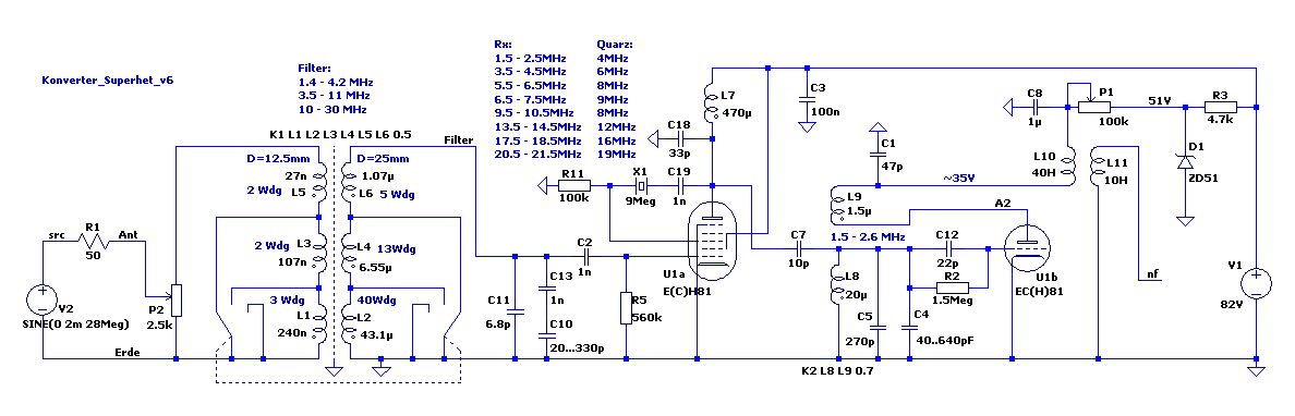

#3549028

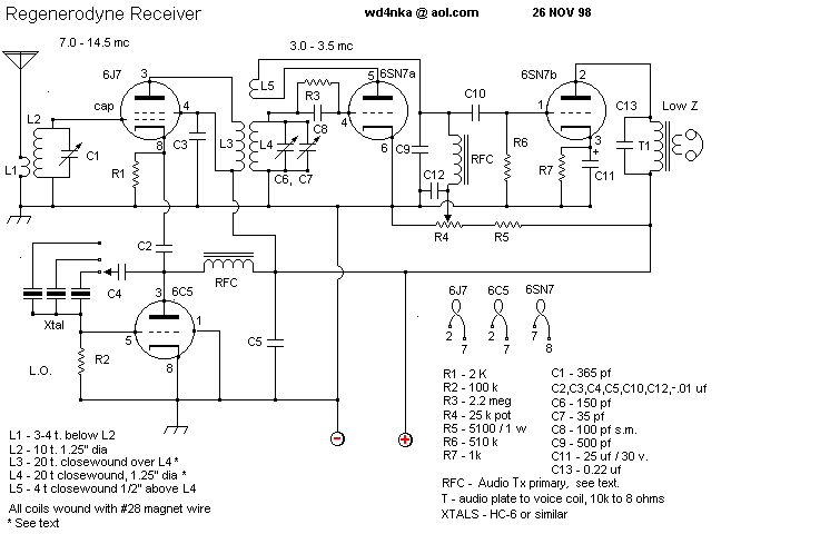

Hallo Harry
> "Röhrenaudion" klingt romantisch, es ist
> aber eigentlich "nur" eine russische Pentode in einem Metallgehäuse
Meine Schaltung sieht momentan so aus (siehe Anhang). Die
selbstgestellte Aufgabe dabei war, einen Superhet mit 1 Röhre zu bauen.
Ein super Gerät, bin begeistert!!!
Ein Konverteraudion habe ich auch mal gebaut, allerdings mit Silizium
(NE602, dgMOSFET als Audion und NF-Verstärker-IC).
Dient P1 der Rückkopplungseinstellung?
#3550787
> Könnte man dort ein Quarz-Ladderfilter zwischenschalten
Die Resonanzüberhöhung des Vorfilters beträgt ca. 20 dB, aber nur, wenn
kein Gitterstrom fließt, das Gitter muß also leicht negativ vorgespannt
werden. Diese Resonanzüberhöhung wird auch benötigt, denn Req beträgt
70kOhm und damit rauscht die ECH81 als Mischer bezogen auf den Eingang
um 31 dB stärker, als ein 50 Ohm Widerstand. Bei 20m hört man damit noch
runter bis aufs atmosphärische Rauschen, bei 10m nicht mehr.
Jedenfalls darf die Quarzschwingung an der Anode nicht behindert werden.
Die Anoden-Drossel L7 und C18 werden für den Quarzoszillator benötigt.
Ein Parallschwingkreis stellt für Frequenzen außerhalb seiner Resonanz
einen Kurzschluß dar, weshalb ich das Audion nur mit 10pF angekoppelt
habe. Mit 47pF setzt der Quarzoszillator aus.
Aber ein Quarzfilter wird neben seiner Resonanz hochohmig und behindert
dadurch den Quarzoszillator nicht. L7 könnte als Primärwicklung eines
Anpass-Transformators ausgeführt werden.
Die Impedanz Za ist recht hoch, so dass man fast von einer Stromquelle
ausgehen kann. Die Ausgangs-Impedanz wird dann nur durch die
Anodendrossel bestimmt und beträgt bei 470µH @2MHz ungefähr 5 kOhm. Die
Mischsteilheit der ECH81 wird mit ~0,7mA/Volt angegeben. In Kombination
mit der Impedanz der Anodendrossel ergibt das eine Spannungsverstärkung
von:
Ua/Ug = Sc*ZL7 = 0,7mA*5k = 3,5.
Mit einem HF-Übertrager Ni:Na = 3:1 geht die Impdanz schon auf 5k/9 =
555 Ohm oder bei 4:1 auf 310 Ohm runter. Für diese Impedanzen könnte ein
Ladderfilter ausgelegt werden.
Schwieriger wird die Anpassung an den Schwingkreis des Audions, denn die
Güte kann sich je nach Rückkopplungseinstellung um Faktor 100 ändern und
damit die auch die Impdanz. Dafür wird vermutlich eine weitere Röhre
benötigt.
Also, jetzt nochmal die richtige Antwort: Im Prinzip ja,
aber hier wird ein ganzer Frequenzbereich auf eine ZF von 1,5-2,5 MHz
umgesetzt. Ein Quarzfilter ist jedoch auf eine feste Frequenz
eingestellt. Ein LC-Oszillator mit der Heptode läßt sich vom
Empfangssignal beeinflussen. Als LC-VFO wird also mindestens eine
weitere Triode benötigt, damit ist der 1-Röhren-Superhet hinfällig.
Dann wäre so ein Konzept besser geeignet, SimpleX:
http://home.comcast.net/~btse1/vintrad/hb/1960s.htm
Der SimpleX Mark II hatte dann schon ein Quarzfilter:
http://www.televideo.ws/documents/radio/simplex_super_mark_ii.pdf
https://www.youtube.com/watch?v=JcMQp5-jvmY
Die 6U8A entspricht ungefähr einer ECF82. Das Rauschen ist geringer und
die additive Mischsteilheit mit 1,8mA/Volt mehr als doppelt so hoch. Ein
Ladder-Filter gabs damals noch nicht, das könnte aber angepasst werden.
Eine weitere Alternative wäre ein Doppelsuper mit einem schmalen Filter
in der zweiten ZF. In der Geschichte des Kurzwellen-Empfangs gab es eine
Phase, in der das so gemacht wurde. IMO wäre ein Doppelsuper mit zwei
ECH81 plus Quarzfilter machbar.
 Also einen ganzen Bereich mit einem Quarzoszillator/1.Heptode wie bei
meiner Schaltung auf 1,7-2,7MHz umsetzen. Dann mit einem Trioden-VFO und
der 2.Heptode auf eine feste Frequenz von 455kHz runtermischen. Dann
folgt ein selber gebautes Keramik-Ladderfilter, welches eventuell mit
einem Widerstand abgeschlossen werden muss. Dann folgt die 2. Triode mit
dem ZF-Audion.
Es wird ein paar Pfeifstellen geben, wenn eine Harmonische des VFO in
den Empfangsbereich oder auf die Spiegelfrequenz fällt.

Beitrag "Re: Superhet-Audion"
Dann bekamm die Schaltung einen NE612 spendiert und später noch ein
Quarzfilter und AGC...
Bei obiger Schaltung mit Q-Multiplier hab ich eine 6dB Bandbreite von 50
Hz bei 455 kHz gemessen. Damit wird zumindest für CW schon eine
deutliche Seitenband-Unterdrückung erreicht. Allerdings wird die
Filterkurve nach unten schnell breiter.
Filtervergleich Quarz/Q-Multiplier:
Beitrag "Re: Wo sind die Audion-Bauer?"
Wird der BFO beim Q-Multiplier eingespeist, ist der Dynamikumfang nicht
besonders groß. Bei starken SSB-Signalen verzerrt die NF, bei schwachen
Signalen und zu starkem BFO "verstopft" der Q-Multiplier, er wird taub.
Mit einer verstellbaren BFO-Amplitude kann man zumindest das Verstopfen
verhindern. Ein echter Produkt-Detektor macht das mit Links. Trotzdem
ist das Ergebnis für eine relativ einache Schaltung erstaunlich gut.

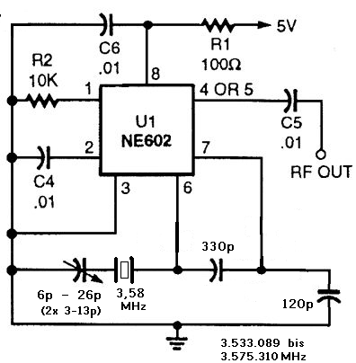

Ich habe mittlerweile einen LC-Oszillator mit einem eigenen NE602
aufgebaut. Ohne Abschirmung und Wattedämmung läuft er relativ "wackelig"
aber immer noch besser als ein LC-Oszillator mit diskreten Transistoren.
Allerdings bekomme ich den Wunschbereich noch nicht richtig eingestellt.
Ich poste gleich noch das Schaltbild.
Gast #3557221
Hier noch das Schaltbild. Die Frequenzen (Ist und Soll) sind dort
eingetragen.
Der 330p-C kommt mir etwas groß vor.
Eigentlich müsste der 150p-C verkleinert werden, dann wird der
Variationsbereich aber noch größer.
Deshalb wäre es wohl besser, die Spule zu verkleinern und den 150p-C
eventuell noch zu vergrößern - so lange, bis der Variationsbereich
passt. Möglicherweise ist L dann aber schon zu klein?
Oder den Drehko-Bereich verkleinern, am besten so, dass der untere
Abstimmbereich gestreckt wird.
Gast #3557232
Hier noch die Seite, wo ich den Schaltplan gefunden habe.
http://www.seekic.com/circuit_diagram/Signal_Processing/COLPITTS_VFO.html
Three capacitors (C1, C2, and C3) are used in this NE602AN IC Colpitts
oscillator circuit, rather than two, because of the need for dc
blocking. The values of the components are as follows:
C1,C2,C3≈2400/ƒ(MHz)
C4=1/[(2πƒ)2 L1]
L1≈7/ƒ(MHz)microhenries
Aus der Rechnung war ich nicht ganz schlau geworden, daher meine
versuchsweise ermittelten Werte.
C1, C2, C3 müssten lt. Rechnung 296pF haben
L1 = 0,86µH
C4 = ?  (hier sind die Einheiten unklar)

Bin im Moment damit beschäftigt, Quarze für ein Ladderfilter zu
vermessen, was (noch) nicht richtig klappt (mit D-Gleichrichter und
AD8307). Werde dazu gleich noch einen anderen Beitrag aufmachen.

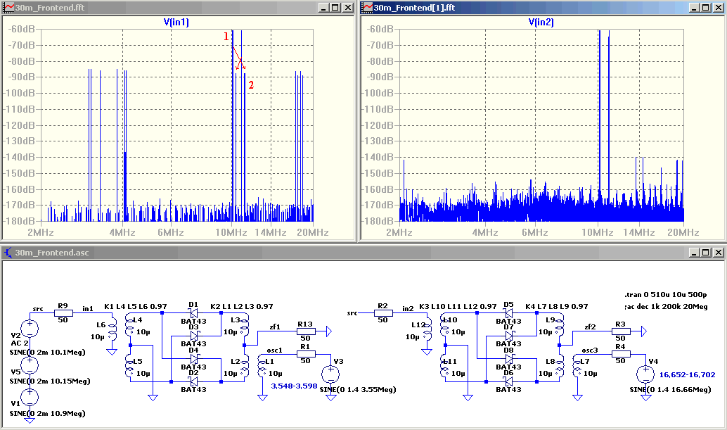

#3562973
"VFO_unterhalb_vs_oberhalb.gif "
Hier ist mal der Vergleich zwischen VFO oberhalb und unterhalb der
Empfangsfrequenz.
Im linken Spektrum gibt es deutlich mehr Linien = Gefahr von
Pfeifstellen. Je weiter ddie Empfangssignale (1) in Richtung hoher
Frequenzen wandern, um so weiter kommen die niedrigen Linien (2)
entgegen. Befindet sich ein Signal bei 11,2 MHz, so liegt sein
Mischprodukt im Empfangsbereich. Zum Glück fängt das 25m BC-Band erst
bei 11,5 MHz an.
Bei der rechten FFT befinden sich die wenigen vorhandenen
Linien/Mischprodukte rechts außerhalb des Bildes.
"Mischquarze_Frequenzen.xls"
Eine Matrix der möglichen ZF-Frequenzen, Keramikschwingern und
Mischquarzen. Die interessanten Kombinationen sind grün markiert.
"Quarze_Summe_Differenz.xls"
Eine Liste handelsüblicher Quarze mit Auflistung der durch Addition und
Subtraktion erreichbaren Frequenzen.

Gast #3564356
> Mit einem 3,58 MHz
> Resonator läßt sich der Frequenzbereich von ca. 3,548-3,598
> überstreichen.
Mein bester Aufbau (Schaltbild Anhang)bringt
3 533 089 MHz
bis
3 575 310 MHz
Dann reißt die Schwingung ab, bevor der Drehko voll "auf" ist.
Eventuell wären mehrere Resonatoren parallelgeschaltet schon die Lösung
(habe momentan leider nur den einen)

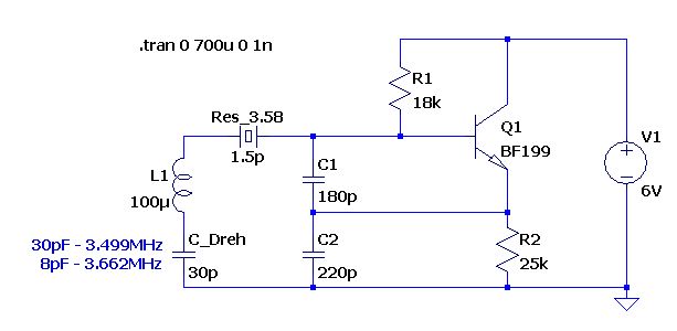

#3564579
Bei der Simulation schwingts von 3,499 bis 3,662 MHz. Ob das so auch in
der Realität funktioniert, kann ich nicht beschwören. Der
Röhrenoszillator ist ein Pierce, die sind etwas schwingfreudiger.
Ich hab mal die Innereien des SA602 aus dem Datenblatt kopiert, um eine
Vorstellung zu bekommen, wie der Oszillator aufgebaut ist. Ein
Clapp/Colpitts hat bisher bei mir am besten geschwungen, wenn der C2 in
der E??-Reihe eine Nummer größer war, als C1. Also z.B. C1=120pF und
C2=150pF. Werden beide größer dimensioniert, gehts besser nach unten und
umgekehrt.

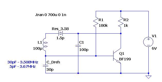

Falls das nicht weiterhilft, dann empfehle ich einen mit einem
HF-Transistor wie dem BF199 diskret aufgebauten Pierce-Oszillator. Der
Pierce schwingt auch noch mit 5pF oder sogar mit 3pF. Um genügend weit
runterzukommen, wird entweder ein Drehkondensator >100pF benötigt oder
eine Drossel.
Gast #3564867
Danke für das "Sezieren" des NE602 und für die Schaltungsvorschläge!
Habe den NE602-Oszillator wie folgt modifiziert
C1 = 100p
C2 = 120p
Jetzt reißt die Schwingung nicht mehr ab und es kann der Bereich von
3539kHz bis 3581kHz überstrichen werden.
