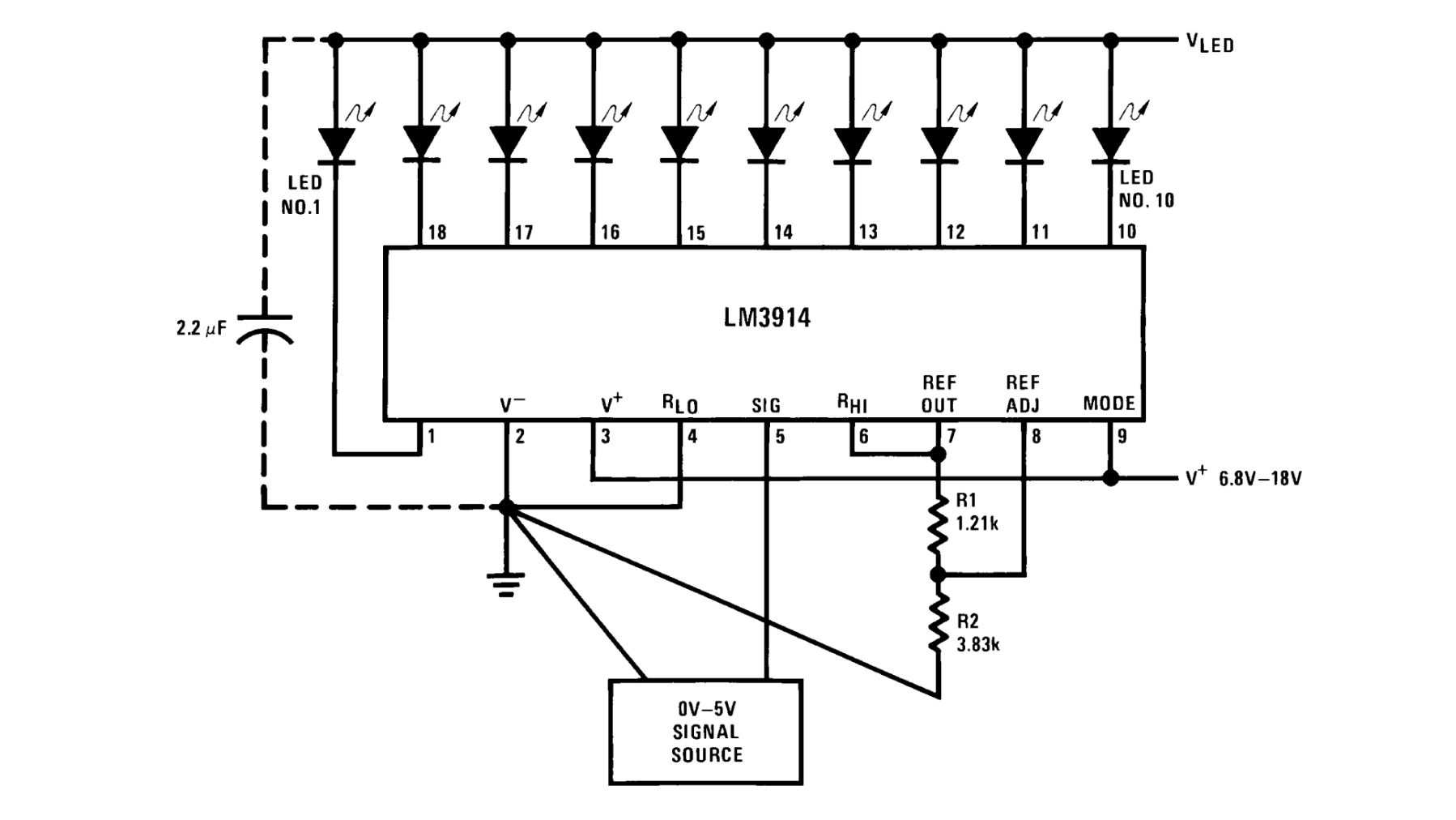

Okay 3914 sieht gut aus danke
Der ist linear und lässt sich sogar auf einen eingeengten Bereich beschalten. Der hat als Batterieanzeige an einem 6V-Motorrad zweistellige Jahre überlebt, müsste ich etwa 1990 gebaut haben.

Der LM3914 ist robust und kann sich direkt aus dem Meßsignal versorgen - so es genug Strom liefert. Ein µC bietet mehr Ärgernispotential als Vorteile, wenn das Umfeld etwas gröber ist.

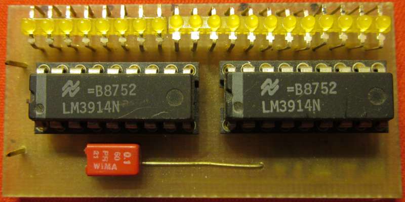

Die Platine hatte mehr als 10 LEDs pro Kanal,
Das ist in der Elrad nicht so, allerdings meine ich mich zu entsinnen damals auch Applikationen mit mehreren LM3914 gesehen zu haben. Letztlich alles eine Frage des Geldbeutels. Ich glaube sogar von bis zu 10Stk gelesen zu haben.
U1096B LED-Skala mit 30 LEDs in einem IC
Ja, genau! Den gab es auch noch. Das war IMHO der erste der damals obsolet wurde. Vermutlich waren die meisten zu geizig fuer 30LEDs und er wurde selten verwendet.

Nach dem LM3914 musste ich nicht suchen, den kennt man, oder eben nicht.
Er ist verfügbar, bezahlbar und mit Sicherheit auf Dauer zuverlässiger wie eine Lösung mit WS2812B.

Doch hat er. Er hat auch erkannt dass der LM3915 logarithmisch ist.
Lothar S. schrieb:
Der zeigt logarithmisch an es sollte linear sein

.. Das Datenblatt bekommst Du, wenn Du hier auf LM3914 klickst.
..besser hier, dann öffnet es sich sofort:
https://www.ti.com/lit/ds/symlink/lm3914.pdf

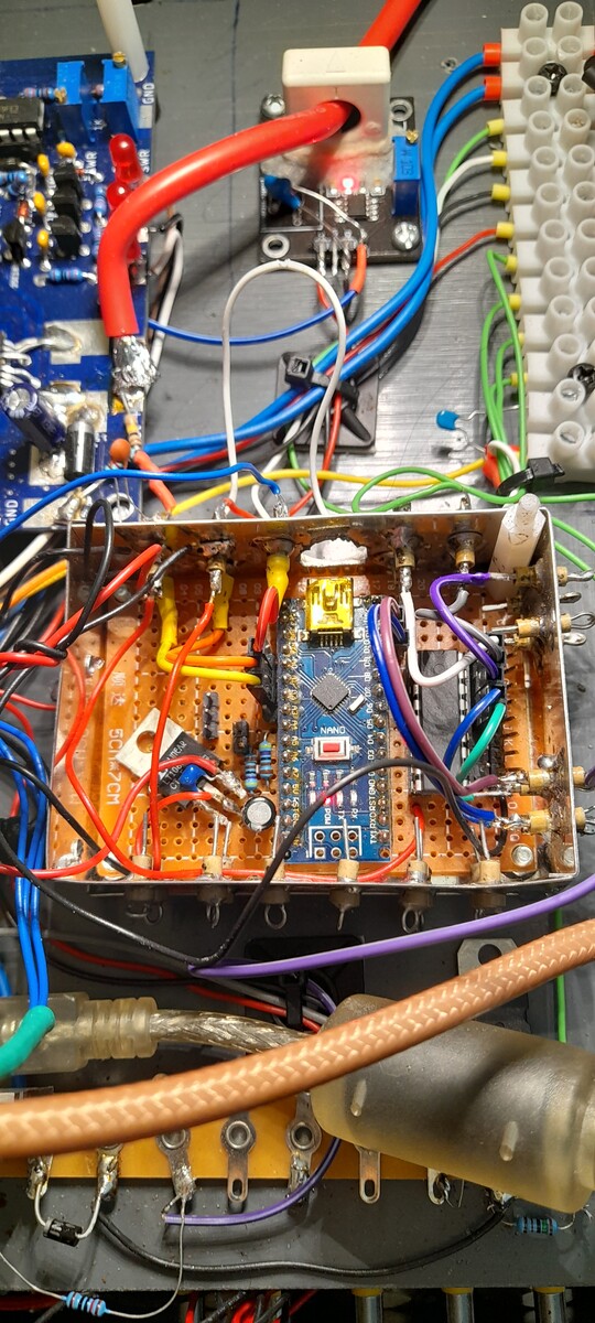

OP (Firma: Anrede)
Hallo, finde ich ja lustig mein Problem ist schon lange gelöst und das IC ist angekommen. Die Leuchtdioden finden Verwendung in einer ein Kilowatt Endstufe für den Amateurfunkbereich. Die Steuerung wurde bislang von einem Arduino Mega übernommen. Da gab es auch genügend Pins. Der Arduino war aber wegen seiner Größe und den vielen Kabel etwas anfällig gegen HF Einstrahlung. Deshalb habe ich die Geschichte jetzt umgebaut und verwende einen Arduino nano in einem Metallgehäuse mit durchführungskondensatoren. Das klappt prima nur fehlen mir jetzt einige Pins. I Quadrat C fällt aus verständlichen Gründen aus. Es wurde eine einfache Lösung gesucht um die Leuchtdioden anzusteuern, und gefunden. Danke an das Forum
Salamitaktik :-(
Wenn am Nano die Pins nicht reichen, hätte man dort auch einen STP16CP05 oder MAX7219 ergänzen können...
OP (Firma: Anrede)
Auf sowas bin ich gar nicht gekommen, ich bin doch zu sehr hf-lastig. Das hätte schon Vorteile. Ursprünglich wollte ich die Leuchtdioden auch für Fehler anzeigen benutzen. Also über Temperatur, Überspannung, Überstrom schlechtes Stehwellenverhältnis. Das würde damit natürlich wieder gehen.

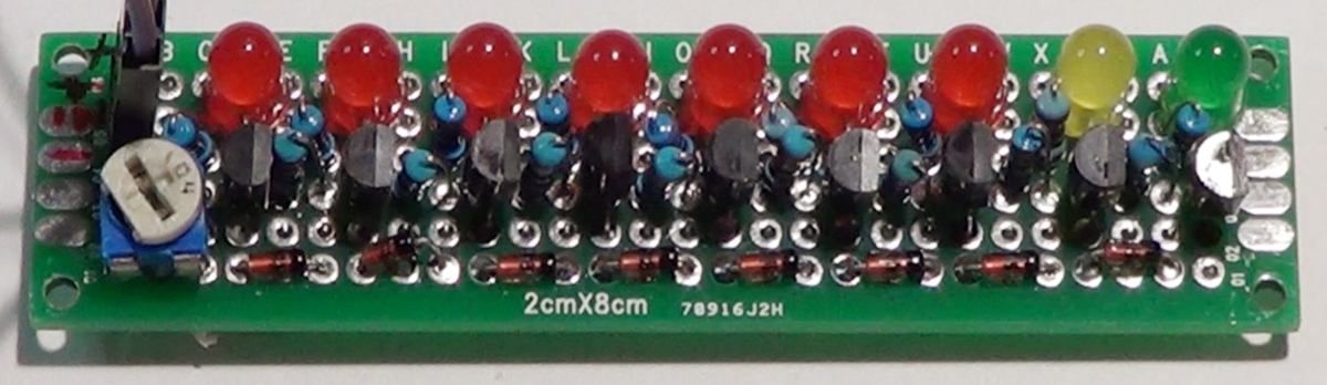

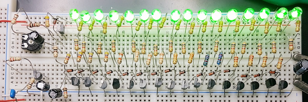

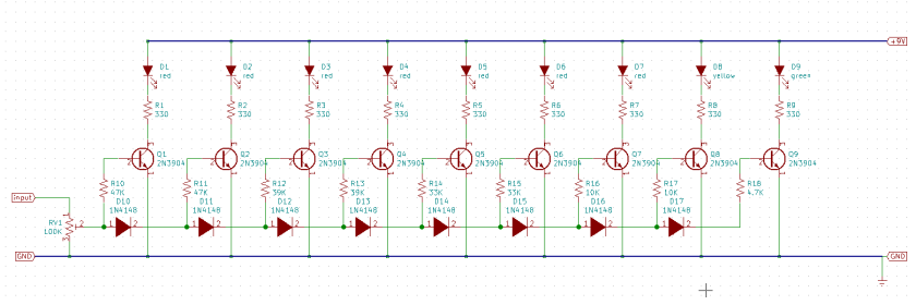

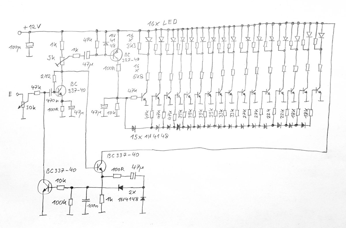

Enrico E. schrieb:
dann kann man sowas zur Not auch mal mit einzelnen Transistoren aufbauen.
Ich habe die Schaltung aus Spaß for Fun mal auf dem Steckbrett mit 16 LEDs aufgebaut. Damit die LEDs schön abrupt aufleuchten, muss allerdings noch an jeder LED ein 3k3 Widerstand parallel geschaltet werden.
Das Problem war aber, wenn die Lautstärke am Lautsprecherausgang verstellt wird, dann ist entweder die Balkenanzeige übersteuert, oder es leuchten nur noch die ersten 2 bis 3 LEDs.
Abhilfe schafft ein relativ schneller ALL (Audio Level Limiter). Das ist der untere Teil der Schaltung. Für eine gute Optik sind 100nF genau passend. Jetzt funtzt's richtig gut, egal bei welcher Lautstärke. 😃
