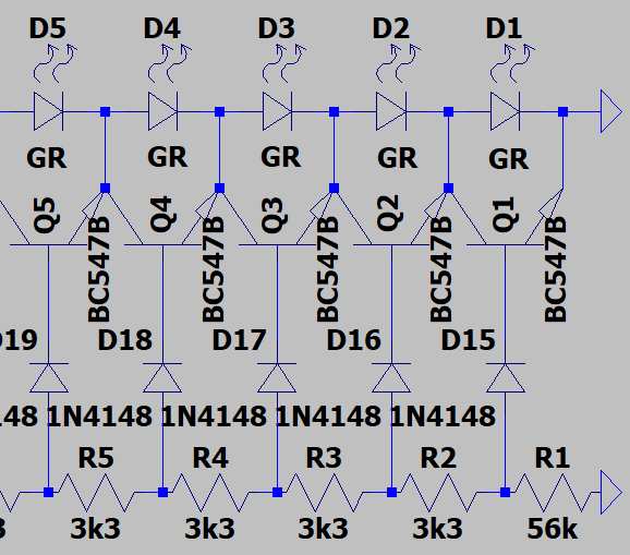

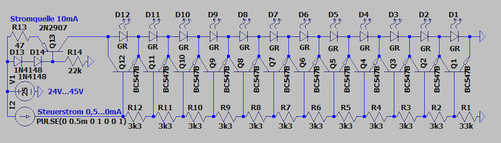

von Helge (Gast)
Als die IC's noch zu groß fürs Taschengeld waren, haben wir das ungefähr
so gebaut. Bei Steuerstrom 0 leuchten alle, bei 0,5mA keine. Wurde aus
dem Verstärker mit versorgt. Bei 40V Versorgung gingen auch 16 LED.

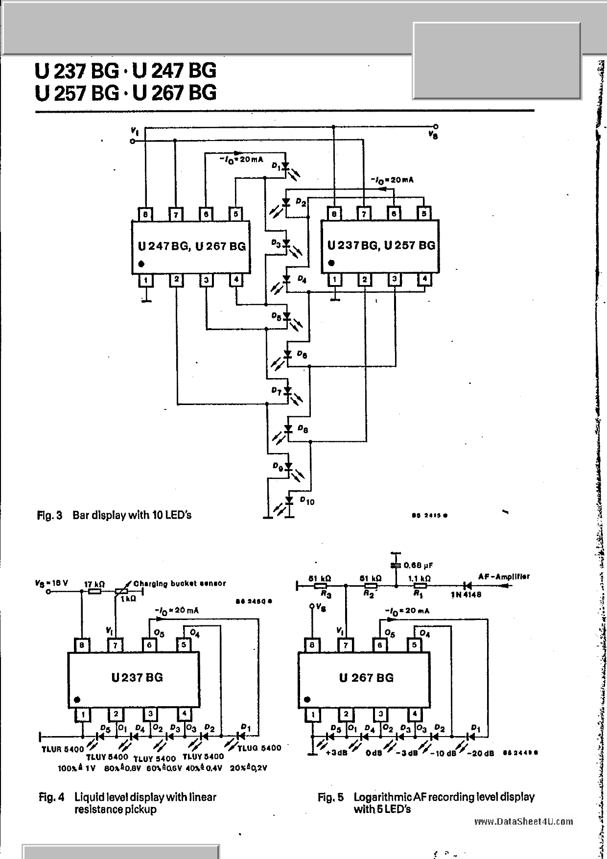

von Helmut Hungerland (Gast)
Ich hab auch noch einen: U267B
Man kann zwei von den 8-Füßlern so miteinander verschachteln, dass man
damit 10 LEDs abrupt ansteuern kann.

von Helmut L. (helmi1)
von Pandur S. (jetztnicht)
von Helge : Das Schema..
Ich denk nicht, dass das so geht. Bei Null Steuerspannung, ist keiner
der Transistoren geschaltet, die LEDs brennen alle. Aund alle ausser der
untersten Basis ist negativ beaufschlagt. Bei negativer wie -5V oder so
ist eine Basis kaputt.

von Helge (Gast)
Hatte die Dioden vergessen, das ist >30 Jahre her. Die Stromquelle
Steuerstrom schaltet die LED nacheinander aus, von 0 bis 0,5mA. Hatte
die Dioden vergessen. Die Schaltung war so oder ähnlich im "300
Schaltungen"-Buch. Für die hier eingezeichnete Stromquelle war eine
Stromspiegel-Schaltung drin.

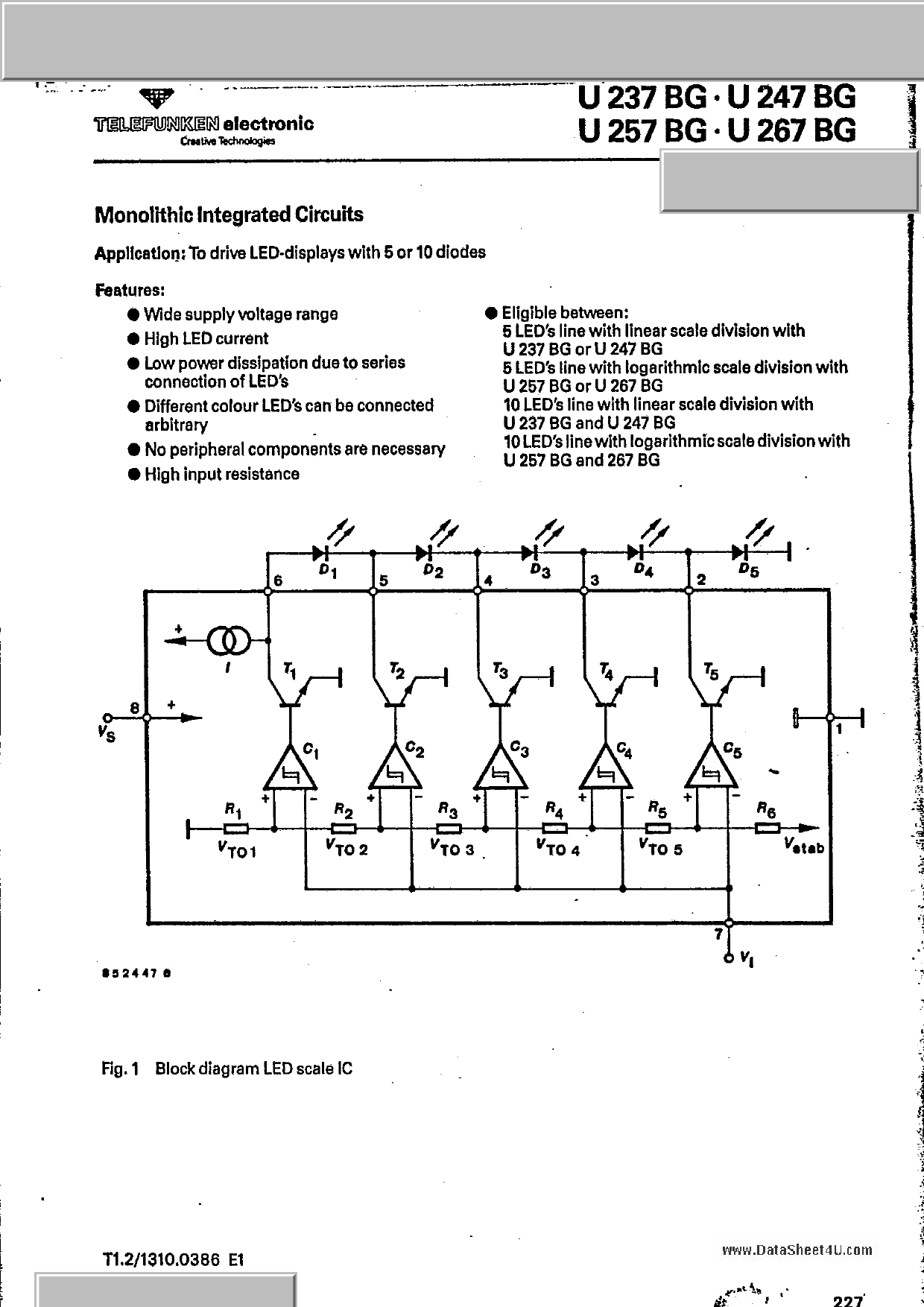

hinz schrieb:
> Wir nähern uns dem 19. Jahrhundert....
Naja. Aber immer noch gut im letzten Drittel des 20. Jahrhundert.
Hier kann man sehen, welche Typen wie verschachtelt werden. Für eine
Prozentanzeige in 10% Schritten sind es die Typen U237 und U247. Und für
dB Schritte die Typen U257 und U267.
Vorteil: man kommt von der hohen Versorgungsspannung runter.
Nachteil: es fließt immer ein Strom, auch wenn keine LED leuchtet.

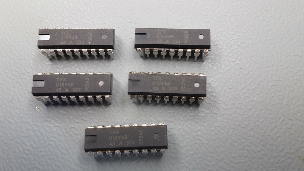

von Stefan M. (derwisch)
Habe mir 5x U1096B aus der Bucht geholt.
Test steht noch aus, kann bei diesen Oldies ja auch ein Fake sein...
30 LEDs in Punkt- oder Balkenanzeige anzusteuern fast ohne externe
Bauteile ist schon eine tolle Sache.
Das hat man fertig aufgebaut, bevor man (alternativ) den richtigen µC
für so eine Aufgabe ausgesucht hat.
Die Zeit für die Programmierung mal garnicht betrachtet.
