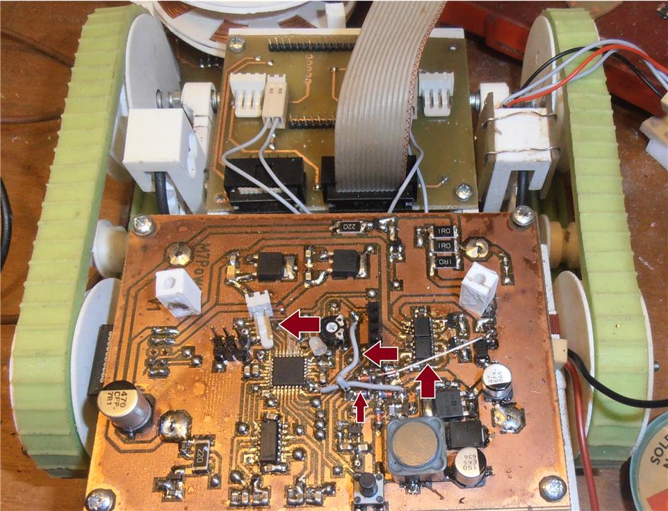

Mit dieser Halterung und dem oben beschriebenen Gesichtsbräuner Arbeite
ich jetzt seit deutlich über 15 Jahren. Mit etwas Sorgfalt beim Arbeiten
sind 6mil Prozessicher, Selbst geschludert ist 8mil (und größer)
überhaupt kein Problem. Bei Bedarf inkl. chemischer Durchkontaktierung
und Lötstopplack.
Wenn gleich ich mittlerweile auch viele Platinen einfach bestelle.
(Die Bilder oben stammen aus den verlinkten Beiträgen -Stand 2011-. Die
abgebildeten Wäscheklammern verwende ich jedoch nicht mehr seit dem ich
die Vakuumhalterung habe.Die Abgebildete Platine ist dabei aber noch mit
Wäscheklammer und deutlich überlagerten Material entstanden!)

Das ist bei mir nicht mehr ganz so easy. THT hab ich bis auf Stecker und
einige Sonderbauteile nicht mehr.
Und so was Gepatchtes wie im unteren Bildbereich (zwei Controllerpins
vertauscht/ Diodenanschluss verlegt, weil parasitäre Diode im
Ladetransistor das Teil unbestimmt auf High zieht/ der Stecker passt
auch nicht richtig) ziehe ich beim nächsten mal Ätzen als Änderung dann
eben mit durch...
..wenn mich nicht bis dahin die brilliante Idee überfällt, dass doch
alles gaaanz anders viel schöner wäre.
