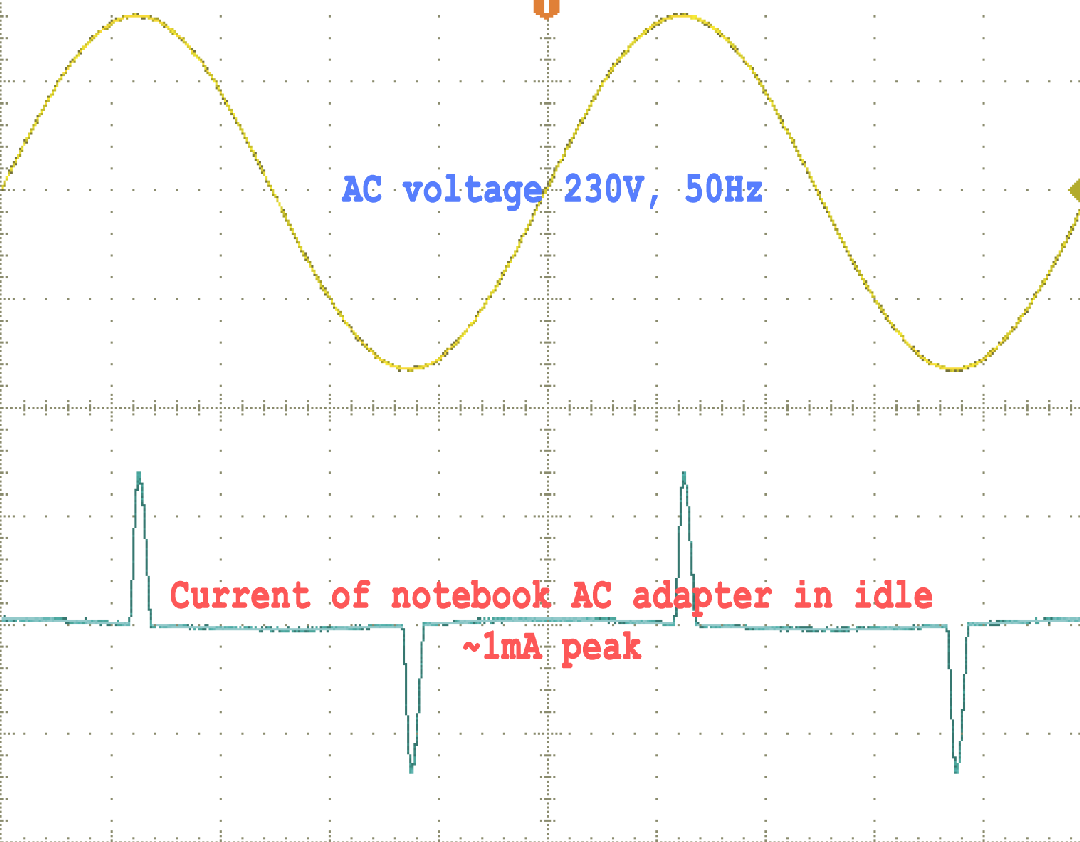

Hallo Leute,
Kurzfassung
Ich beschäftige jetzt mich schon seit Tagen wie man Standbyverbrauch von
nicht sinusförmigen Verbrauchern richtig misst (sogar wenn
phasenverschoben).
Leider gibt es weder das Reichelt KD 302/306 noch das Pollin PMB2
käuflich zu erwerben.
Als teurere Option habe ich noch das "ELV Energie-Analyser EA 8000"
gefunden oder gleich selbst aufzeichnen und rechnen mit einem neuen
Rigol DS1054Z. Letzteres wäre halt weit über das Ziel hinausgeschossen
(aber eine schöne Rechtfertigung für den Kauf ;) ) und zudem ist meine
letzte Oszi-Bedienung schon 20 Jahre her und ich weiß gar ned ob das
überhaupt damit einfach ginge.
Habt ihr hier neuen Input diesbzgl?
Anbei auch ein Screenshot solch eines Verbrauchers der eben nicht so
einfach zu messen ist.
Langfassung
Original wollte ich eigentlich nur einen kleine PC/Laptop der 24/7
durchläuft und so wenig wie möglich verbraucht. Da hab ich mich bei der
c't schlau gemacht und 3 Kanidaten ausprobiert die <4Watt
Leerlaufverbrauch haben.
Doch meine Messungen mittels Billig-Verbrauchmesser sowie mit TrueRMS
DMM via Strommessung haben einen Verbrauch von 7 Watt gemessen - und das
nur vom Netzteil alleine ohne das der PC angeschlossen ist am Netzteil!
Daraufhin hatte ich regen Emailverkehr mit dem Messlabor-zuständigen bei
c't der mir hier das leidige Problem super näher gebracht hat.
Die benutzen ein LM95 um 3500,- EUR um die Leistungsaufnahme richtig zu
messen...
Eine leistbare Empfehlung konnte er mir aber nicht nennen, ausser dass
das Messgerät eben hochfrequent gleichzeit U und I messen muss und das
Produkt dann integrieren.
Laut dl8dtl in Beitrag "Verbrauch schätzen" macht(e)
genau sowas das PMB2, nur das gibts halt nimma :(

Die kWh-Anzeige müsste aber stimmen. Wenn das Gerät schnell genug ist
für nicht-sinusförmigen Strom, kann es auch den Burst-Betrieb messen.
Und wenn es eine kWh-Anzeige hat, muss die das auch zusammen addieren
können. Oder warum etwa nicht?
Gast #5533194
Schön wär's. Es kann sich um einzelne oder gehäufte (aneinandergereihte)
Pulse im bis zu sub-µs-Bereich handeln, die je nach Leckströmen etc.
vielleicht auch nur sehr selten kommen.
Für so etwas müßte man wohl tatsächlich mit ziemlich fein ansprechender
Meßmöglichkeit, und eventuell auch Integration, arbeiten.
OP #5533384
Und genau so soll laut Jörg W. (dl8dtl) das "Billig-Gerät" PMB2
arbeiten! Er schreibt in Beitrag "Verbrauch schätzen"
"Das PMB2 habe ich selbst und weiß, dass es gut funktioniert (da ist
ein IC drin, der "live" den Momentanwert von Strom und Spannung über
die Periode ermittelt, multipliziert und integriert)."
Nur kriegst du das Ding nimma!

OP #5533772
OK, ihr habt recht.
Auch die Eichungsstelle für Ferrariszähler hat mir bestätigt, dass so
kleine Lasten den Zähler nicht drehen lassen.
Also ist ein Ferraris-Zähler auch keine Option :(
Was bleibt jetz also übrig???
Naja... wenn der ELV EA 8000 auch so kleine Leistungen nicht misst nicht
mehr viel... genau eine Option:
Oszi Rigol DS1054Z
Weiß von euch wer ob ich damit, wenn ich auf einem Kanal die Spannung
und auf den anderen den Strom abtaste, die WattProZeiteinheit (Energie)
berechnen kann?

mir dieses plausible 0,2W an.
Siehe auch Bild anbei!

#5538215
Andi S. schrieb:
> Hab mein 180W Dell Netzteil im Leerlauf gemessen und als einziges zeigt
Das ist raten. Verfizierung über Wunschwerte. :)
Geh hin' und schließe einen ohmschen Verbraucher, z.B. eine 60W-Lampe
an.
Schalte dann das Schaltnetzteil zu.
Welche Differenz ergibt sich aus Verbrauch von Lampe und Schaltnetzteil
zur Lampe allein?
#5538216
Wenn Du Schaltnetzteile messen willst, hast Du normalerweise
keine (oder nur sehr geringe) Phasenverschiebung (siehe auch
Dein Bild). Dann sollte ein normales TrueRMS-Amperemeter zum
Messen reichen. Wegen des hohen Crest-Faktors deines Signals
musst Du möglicherweise einen grösseren Meßbereich als auf-
grund Deiner Anzeige wählen. Die Leistung bekommst Du dann
einfach durch Multiplikation mit der Netzspannung.
Du könntest den so ermittelten Wert ja mal mit der Anzeige
Deines inzwischen gekauften Leistungsmessgerät vergleichen.
