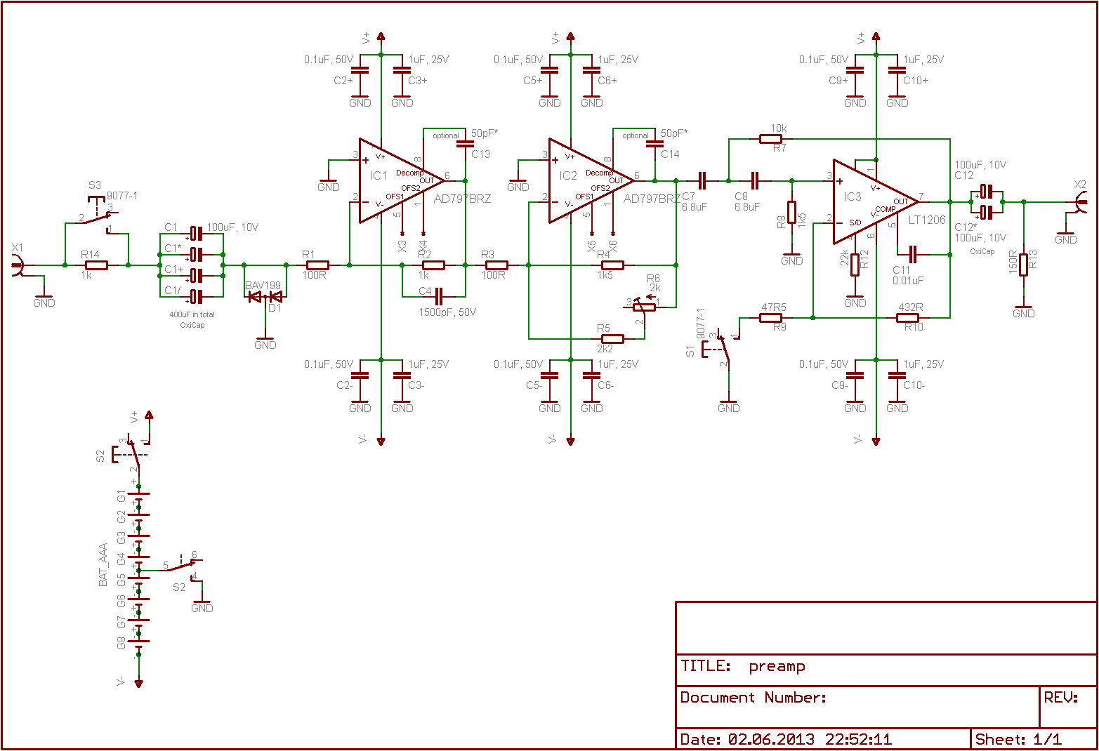

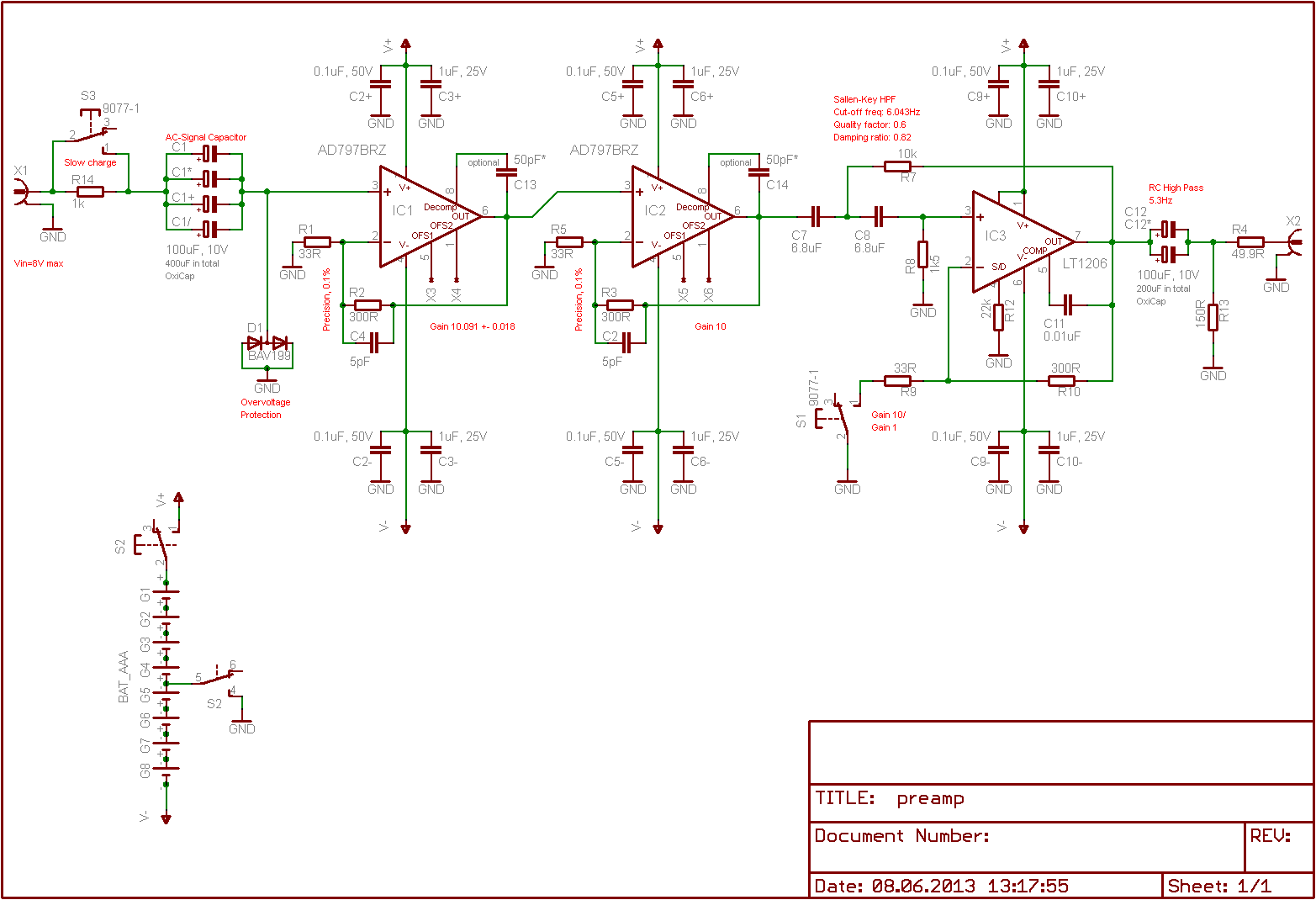

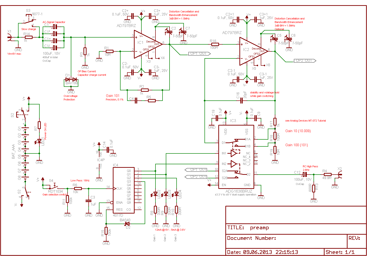

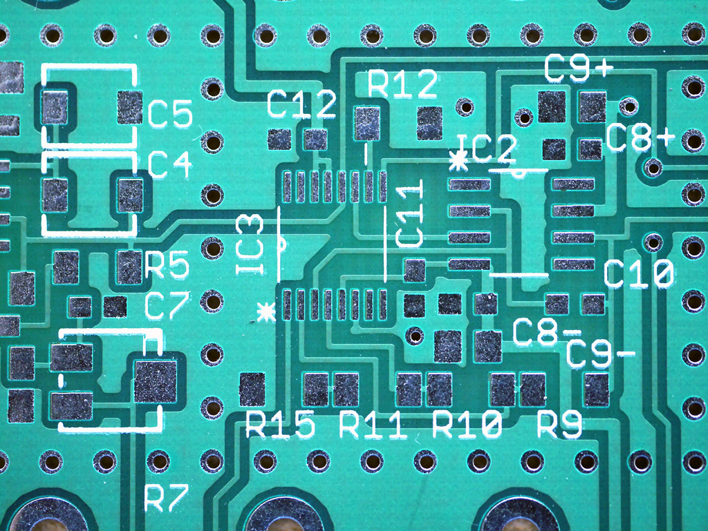

Ich möchte mir einen Messverstärker bauen um das Rauschen von DC-DC
Wandlern im Bereich von 3V mit einem Oszilloskop (PicoScope 2205) messen
zu können.
Ich will auch weniger eine Quantitative Aussage machen können, sondern
eher nur eine Qualitative, d.h. er rauscht schwach/stark, diese oder
jene Änderung verursacht mehr bzw. weniger Rauschen.
Im Thread Einfacher Messverstärker 10 Hz - 100 KHz
Beitrag "Einfacher Messverstärker 10 Hz - 100 KHz"
wurde dabei der Messverstärker von tangentsoft.net erwähnt, der recht
brauchbar für meinen Einsatz aussieht.
http://tangentsoft.net/elec/lnmp/
Die Entwicklung der Geräte im Thread hier gehen jedoch weit über meine
Ansprüche hinaus.
Da ich aber nicht so sehr viel Wissen im Umgang mit
Operationsverstärkern habe brüchte ich bei der Umsetzung ein bisschen
Hilfe bzw. ein paar Ratschläge.
Im Anhang habe ich einmal die Schaltung soweit für mich in Eagle
umgesetzt und ein paar leichte Modifikationen vorgenommen ( und auch
noch weitere Fragen dazu:
- Als Spannungsversorgung dienen ebefalls 8 Akkus, nur werde ich sie
auswechseln und nicht intern laden, somit habe ich sie direkt
angeschlossen.
- Den IC3, LT1206CT7, habe ich durch den LM7171 ersetzt, so wie auch
hier:
Beitrag "Re: Einfacher Messverstärker 10 Hz - 100 KHz"
Grund: Günstiger, leichter zu besorgen, angenehmere Bauform. Darf ich
das, oder kommen dadurch Probleme auf die ich übersehen habe?
- Der Ausgang wird im Original durch einen Kondensator entkoppelt? Ich
habe die Variante im zuvor verlinkten Post bevorzugt, nur ein
Widerstand. Übersehe ich wieder etwas?
- Der Eingang ist bei mir noch ungeschützt, jedoch weiß ich nicht wie
ich, ohne Rauschen hinzuzufügen, den Eingang absicher. Bspw. wie
entladen sich die Kondensatoren oder wie beschränke ich den
Eingangsstrom beim ersten Anschließen.
- Als Eingangskondensatoren habe ich OxiCap. Oscon scheinen einen sehr
hohen Leckstrom zu haben, daher habe ich OxiCap verwendet.
http://de.farnell.com/jsp/search/productdetail.jsp?sku=1658016
- Für C7 und C8:
http://de.farnell.com/jsp/search/productdetail.jsp?sku=9752722, anstatt
die schwerer zu beziehenden und teureren Wima von der Homepage.
Danke für eure Hilfe.
#3188521
> hier:
Vorsicht, ich habe damals übersehen, dass der LM7171 erst ab einer
Verstärkung von +2 bzw. -1 stabil ist. Genauer:
"The LM7171 is stable for gains as low as +2 or −1." In meinem Aufbau
habe ich mit dem dort verbauten Exemplar bis jetzt noch keine Probleme
damit gehabt. Allerdings hatte ich kürzlich in einer anderen Schaltung
das Problem, das er geschwungen hat. Da ist es mir erst aufgefallen.
Vielleicht habe ich auch nur Glück gehabt in meinem Messverstärker dort
einen LM7171 zu haben, der schon bei +1 stabil ist. Das könnte die also
noch zum Verhängnis werden. Da der LM7171 aber glücklicherweise ein
Standard-Pinout, sodass man leicht einen Ersatztyp finden sollte.
Mach es so wie ich, baue einen Schutzwiderstand in Reihe ein, welcher
den Eingangsstrom begrenzt. Nachdem du etwas angeschlossen hast wartest
du bis die Kondensatoren sich entsprechend aufgeladen haben und dann
überbrückst du den Widerstand.
Allerdings glaube ich nicht, dass du den brauchst, da deine
Eingangsspannungen ja nur im Bereich von 3V liegen sollen. Da die
Versorgungsspannung der OPVs höher ist, wird keiner der pn-Übergänge
leitend, da du dich innerhalb des Input Common Mode Voltage Range
bewegst.
LG Christian
OP #3188692
Danke für die Hinweise. Ich habe nun doch noch eine SOIC Variante vom
LT1206 bei Digikey gefunden, dort muss ich eh noch andere Dinge
bestellen :-) Ich will es möglichst weitgehend in SMD bauen.
Auch den Schalter habe ich eingebaut, weg lassen kann ich ihn dann immer
noch und vielen Dank für die Begründung.
Realisiert durch einen normalen Schalter, nicht als Taster wie bei dir,
das war mir zu aufwendig ^^
Den Ausgang habe ich nun wieder wie im Original, hatte nicht gesehen,
dass das ein Hochpass war.
Gast #3188729
Sofern man keine 50 Ohm Last am Ausgang treiben will, reicht für den
Ausgang eigentlich auch ein mehr oder weniger normaler OP, der ggf. auch
noch mit weniger Strom auskommt. Der 50 Ohm Widerstand sollte aber
natürlich trotzdem rein. Die neue Version des Ausgangs ist
problematisch, denn die verträgt wohl keine Kapazitive Last (z.B. ein
Kabel ohne Abschluss).
Für einen Schutz des Eingangs der wenig rauscht, gibt es von Maxim
spezielle ICs als Schutz bis etwa 40 V (Max366, ggf. 3 Kanäle parallel),
alternativ kann man die entsprechende Schaltung auch aus diskreten
depletion mode FETs aufbauen, dann ggf. auch für höhere Spannungen. Ggf.
braucht es dann auch noch etwas stärkere Dioden als Schutz.
Bei der Version mit dem Schalter sollte der 100 Ohm Widerstand vor die
Schutzdioden, dann hat man wenigstens die 100 Ohm um den Strom zu
begrenzen. Ggf. könnte man die 100 Ohm auch als Sicherungswiderstand
wählen. Vom Aufbau her würde ich aber ohnehin die Variante als nicht
invertierender Verstärker bevorzugen, weil man da einen höheren
Eingangswiderstand hat und etwas weniger Rauscht.
#3189277
Hast Erfahrungen mit diesen ICs? Wie sieht es den mit dem Rauschen aus?
Bei 5V hat der Kanal einen Widerstand von etwa 80 Ohm. Was etwa
1,15nV/sqrt(Hz) ergibt. Aber wie viel Rauschen kommt noch durch den
Halbleiter und andere Effekte hinzu? Leider gibt es dafür keine Angaben.
LG Christian

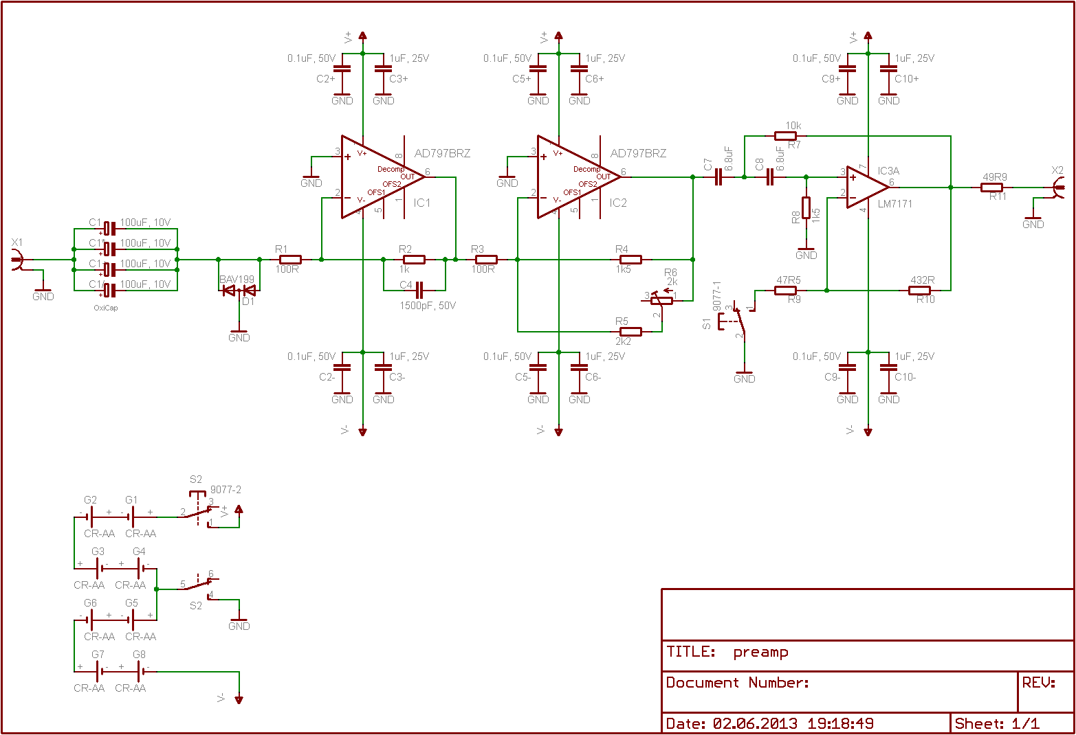

OP #3189859

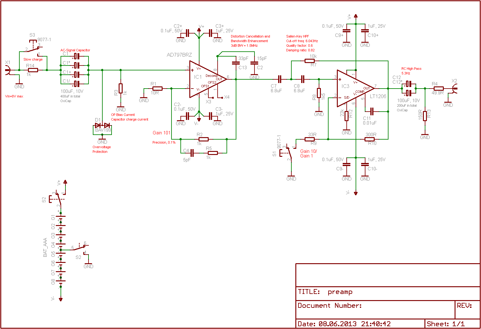

Danke für das Feedback, Widerstand am Ausgang nach der logischen
Begründung wieder rein und Diode hinter dem Widerstand.
Was führt am Eingang zum Rauschen? Ich bin von einem hohen Leckstrom
ausgegangen. Daher die BAV199, 3pA, anstatt wie bei Christian zwei
1N4148, 25nA.
Die wenigen JFETs die ich mal überflogen habe hatten mehr als 3pA.
Bzgl. nichtinvertierend:
Darf ich fragen warum dadurch das Rauschen geringer sein soll und warum
der Eingangswiderstand höher?
Ansonsten wäre die Schaltung identisch nur, dass die zwei OpAmps
nichtinvertierend arbeiten würden?
Ich habe kein Problem das nichtinvertierend umzusetzen sofern es
Vorteile bietet, wenn ihr dann nochmal einen prüfenden Blick drauf
werft. Da ich eben selten und wenig mit OpAmps arbeite habe ich mich
einfach mal strikt an das erprobte von Tangentsoft gehalten.
@Martin:
Der Zweck der Dioden: Überspannungsschutz
http://www.elektronik-kompendium.de/public/schaerer/ovprot.htm
Im Original wird ein Elektrolyt-Kondensator verwendet. Diese gibt es mit
hohen Kapazitäten und hoher Spannung. Da ich aber meist nur
DC-Spannungen kleiner 5V messen will dachte ich mir, kann ich mir auch
so etwas Exotisches wie OxiCap oder Oscon anschauen. Beide sollen sehr
gut sein, werden immer mal wieder als hochwertig angepriesen und wurden
auch von tangentsoft.net erwähnt. Die Oscon haben aber einen verdammt
hohen Leckstrom, 600uA @ 470uF:
http://www.farnell.com/datasheets/6160.pdf
Die OxiCap hingegen 20uA @ 100uF, dafür sind 10V nur in 100uF
erhältlich,
http://www.farnell.com/datasheets/84571.pdf
also brauch ich 4 davon um auf 400uF zu kommen.
Ob es sich wirklich lohnt, keine Ahnung, nachher rauschen die mehr als
ein guter Elektrolyt? Denn wenn ich einen Elektrolyt vergleiche, so hat
der fast einen geringeren Leckstrom.
Oder ich integriere einfach Oxicap und Elektrolyt und mache einen
Umschalter rein, dann könnte ich auch später noch höhere Spannungen
messen und ich würde sehen ob sich was ändert?
Aber von was hängt das Rauschen bei Kodensatoren in diesem Einsatz
vornehmlich ab?
Gast #3189884
> vornehmlich ab?
Stromrauschen aufgrund von Leckströmen. Daher Kondensatoren mit geringem
Leckstrom verwenden und ein Formieren der Kondensatoren vor dem Messen
in Betracht ziehen.
Für den 0.1-10Hz Verstärker habe ich verschiedene
Elektrolytkondensatoren von Reichelt untersucht und herausgefunden, dass
die 85°-Typen (Yageo) um Größenordnung bzgl. Leckstrom besser sind als
die 105°-Typen (Jamicon und Samwha). Für den Vertsärker benötigte ich
1.000µF || 2.200µF und habe welche gefunden die in dieser Kombi <<5nA
nach 24h an einem 9V-Block zeigten.

Das mit den Dioden als Spannungsschutz verstehe ich aber nicht
in der der Schaltung oben.
Nach meinen Verständnis würde nur die "linke" Diode greifen bei zu hohen
negativen Eingangsignal. Bei zu hohen Positiven Signal passiert nichts.
Die Rechte Diode ist hier dann quasi ohne Funktion.
OP #3189944
Hinter dem Kondensator hat man AC, da er DC blockt. Spannung wird dort
in Bezug auf GND gemessen, d.h. Spannungsschwankungen größer bzw.
kleiner 0.7V in Bezug auf GND sollten durch die Doppeldiode abgeführt
werden. Wenn man dann den Widerstand noch davor setzt wird der Strom
durch die Dioden auch noch begrenzt.
Die max. Höhe der DC-Eingangspannung sollte eigentlich nur durch die
max. zulässige Spannung der Kondensatoren begrenzt sein.

OP #3195915
Nun habe ich die Schaltung nicht-invertierend, nach dem Datenblatt vom
AD797, gezeichnet.
Passt das so weit? Habe ich irgendwo einen groben Fehler?
Fragen:
- Sollte  ich zwischen dem Ausgang des ersten und Eingang des zweiten
OpAmp noch einen Widerstand setzen?
- Braucht der OpAmp am Ausgang noch einen Widerstand gegen Masse? Im
Datenblatt in den Schaltungen taucht immer wieder ein R_L auf, was genau
macht er.
- Für die Verstärkung habe ich jetzt durchgängig identische Widerstände
verwendet. Spricht da was dagegen, weil Tangentsoft unterschiedliche
Werte verwendete.
Gast #3195939
IC1 hat am NI-Eingang keinen Gleichstrompfad und du willst die
Eingangskondensatoren wirklich über den OPV-Eingang umladen?
Ich würde den ersten AD797 100-fach verstärken lassen und auf den
zweiten verzichten, denn wegen der unsäglichen Tricksereien in der
Frequenzgangkorrektur verliert der bei auf 40dB steigender Verstärkung
nur wenig an Bandbreite. Man schafft so 1MHz und weniger Rauschen, wenn
man zur Verstärkungserhöhung R1 verkleinert.
OP #3196017
Danke für dein Feedback.
So langsam macht's mit der Bandbreite mehr Sinn.
Normalerweise sollte ich eine Bandbreite von 1MHz bei 100-facher
Verstärkung hinbekommen, d.h. ein Sinus mit f=1MHz wird korrekt
verstärkt.
In der Schaltung von http://tangentsoft.net/elec/lnmp/, da nur 10-fach
Verstärkt wird, sind 6MHz oder mehr drin. Aus 'Stabilitätsgründen'
beschränkt er es, durch den parallelen Kondensator zum
Feedback-Widerstand, auf 100kHz.
D.h. die Doppel-Stufe absolut keinen Sinn, da in der ersten Stufe ohne
Einbusen schon 100-fach Verstärkt werden kann. Richtig?
Momentan habe ich keine Bandbreitenbeschränkung drin. Sollte ich sie
auch auf 100kHz beschränken? Wenn ja mit welchem Wert, wie berechnet
sich der?
Wie schon am Anfang des Threads gesagt, ich habe nicht so sehr viel
Erfahrung mit OPs und verstehe somit nicht was du damit meinst.
Gast #3196029
Wenn du die letzte Stufe auf Verstärkung 10 stellst, dürfte der HP
anfangen zu schwingen. Besser das rechte Ende von R7 an den
invertierenden Eingang, dann sollte der HP auch mit 10-facher
Verstärkung stabil sein.
mfG vom ingo
Gast #3196051
Stell dir mal vor, dein Messverstärker ist eingeschaltet worden, der
Eingang ist offen und die Eingangskondensatoren sind entladen (Uc=0).
Nun verbindest du den Schaltungseingang mit einem 3V-Spannungsregler.
Jetzt müssen die Kondensatoren auf diese 3V umgeladen werden. Überleg
dir mal die Strompfade. Auf der Minusseite der Elkos gibt es nur die
Schutzdioden und den OPV-Eingang, und daher kann nur darüber ein
Umladestrom fließen. Du brauchst noch einen Widerstand vom NI-Eingang
nach Masse. Außerdem braucht der OPV einen Eingangsstrom (Bias), ohne
den kann der nicht arbeiten, auch das macht dann dieser Widerstand.
Gast #3196224
Es fehlt der Gleichstrompfad für den Eingang, d.h. ein Widerstand (z.B.
10 K) parallel zu den Schutzdioden. Das Rauschen des Widerstandes ist
nicht so kritisch, kommt nur unterhalb der unteren Grenzfrequenz (oder
bei einem offenem Eingang) so richtig zum tragen.
Die Schutzdioden sollten ruhig größer sein (ggf. sogar 1N4007 oder
ähnlich) wegen der kleinen Spannung tragen sie praktisch nicht zum
Rauschen bei, lediglich ein bisschen zur Eingangskapazität - die
Leckströme der Elkos bzw. der Bias des OPs werden deutlich größer sein.
Die Widerstände in der 2. Stufe dürfen etwas größer werden, da ist das
Rauschen schon nicht mehr so kritisch, und ggf. ginge sogar ein
billigerer und sparsamerer OP (wie z.B. OP37).
Auch für den Ausgang braucht man in der Regel keinen so leistungsstarken
OP. Bei kleinen Pegeln wie für den Eingang des Oszilloskops kann auch
ein "normaler" OP einen 50 Ohm Ausgang Treiben.
Die Umschaltung der Verstärkung am Ausgang dürfte wegen der
Filterfunktion nicht funktionieren. Damit würde sich auch die
Filterfunktion verändern. Die Umschaltung der Verstärkung - sofern man
das überhaupt braucht, würde ich eher in der 2. Stufe realisieren, ggf.
auch einfach die 2. Stufe übergehen.
So ein Schutz IC sollte nicht wesentlich mehr rauschen als der
On-Widerstand. Es kommen wohl ein paar Leckströme dazu, aber die sollten
gegen den OP vernachlässigbar sein. Für einen kleineren Widerstand
könnte man auch 2 oder 3 Kanäle parallel schalten.
Sinnvoll wäre noch eine Anzeige, wenn die ersten Stufen z.B. durch ein
DC Signal (z.B. vom Einschalten) in die Begrenzung gehen. Durch den
Filter am Ausgang sieht man das da ggf. nicht, weil die untere
Grenzfrequenz für den Eingang deutlich tiefer liegen wird als der Filter
am Ausgang.

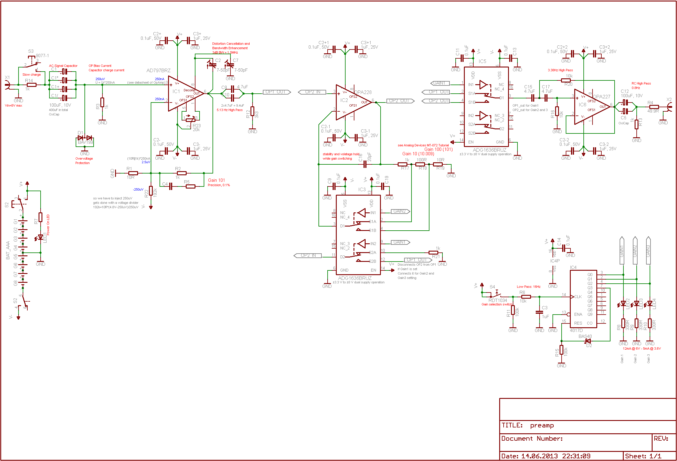

OP #3196395
Also der Widerstand parallel zur Diode wurde eingefügt, 1kOhm.
Ebenso ist nun nur noch 1 AD797 mit Verstärkung 100 drin, siehe Anhang.
(C4 und R5 passen noch nicht und sind optional)
Die Diode, BAV199, denke ich, sollte bei mir ausreichen. Ich arbeite ja
auch nur mit kleinen DC-Spannungen.
Ein extra Schutz-IC, wie bspw. den von dir genannten MAX366 hat halt
wieder einen Serienwiderstand von 100Ohm (33 Ohm wenn ich alle drei
Eingänge verwende) und ist für nur noch kleinere Spannungen und Ströme
als die BAV199 ausgelegt. Also braucht man da die Dioden zusätzlich, wie
in Figure 7 des Datenblatts:
http://datasheets.maximintegrated.com/en/ds/MAX366-MAX367.pdf
Aber da das alles ja eh hinter Kondensatoren sitzt, und ich nur kleine
Spannungen habe, denke ich die BAV199 sollten ausreichen, oder denke ich
da falsch?
Und ja, Ingo Wendler hat recht, die Verstärkung und Filter in einem
schwingt mit 3.4Hz laut http://sim.okawa-denshi.jp/en/OPstool.php,
akzeptiert :-) Gilt das auch für den verwendeten Current Feedback
LT1206, da dieser Stromgesteuert und nicht Spannungsgesteuert ist, oder
ist das unwichtig?
Nichtsdestotrotz, die Schaltung hat ja mit der von tangentsoft eh kaum
noch was gemeinsam, wird eher zu einer Lite-Edition von Christians
Version, also kommt's auf diese Änderung auch nicht mehr an.
Nur wie am besten abändern? Bspw. den OPA228
http://www.ti.com/lit/ds/sbos110a/sbos110a.pdf (Nachfolger des OP37) mit
Gain 10 hinter den AD797 setzen und dahinter dann noch ein aktives HP
Filter das dann auch den Ausgang darstellt. Da er Unity-Gain-stable ist,
kann ich ihn dann auch auf Verstärkung 1 wie gehabt umschalten.
Somit könnte ich auch den doppelten OPA2228 verwenden, sofern die 20mA
(40mA max.) ausreichen für ein Oszilloskop?
Für dieses Filter brauche ich da überhaupt dann noch solche extra-teuren
Folienkondensatoren oder reicht da dann auch ein Keramik?
Oder ist es sinnvoller vor der zweiten Verstärkung den Hochpass zu
setzen?

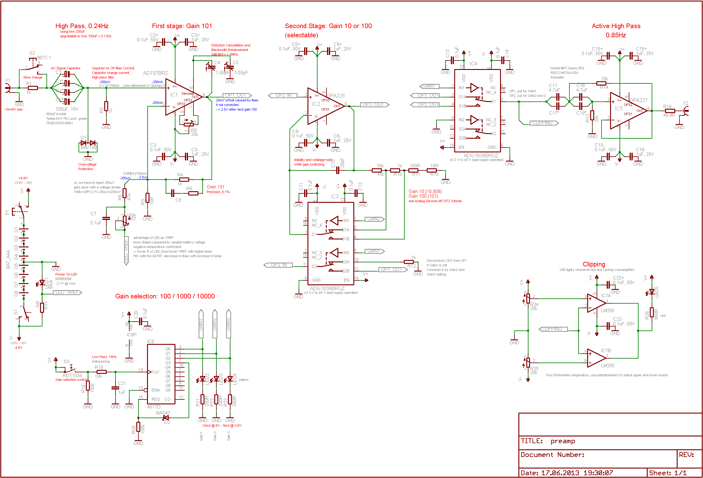

Das mit dem Clipping werde ich mir mal nochmals bei Christians Schaltung
genauer anschauen.
#3196455
Vorsicht, der OPA228 ist nicht 1 stabil, sondern nur der OPA227.
Im Layout würde ich die beiden Kondensatoren zur
Frequenzgangkompensation des AD797 durch zwei Trimmer realisieren. Die
Toleranzen von Festwertkondensatoren sorgen recht schnell dafür, dass du
das Maximum an Bandbreite nicht mehr erreichst.
Der Schaltungsteil für das Clipping in meiner Schaltung ist ein
einfacher Fensterkomparator, den man einfach so abgleicht, dass er kurz
vor der Aussteuergrenze ausschlägt.
LG Christian

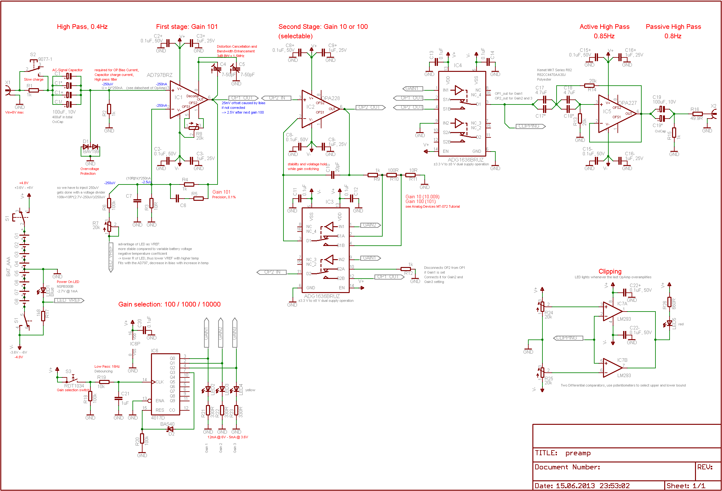

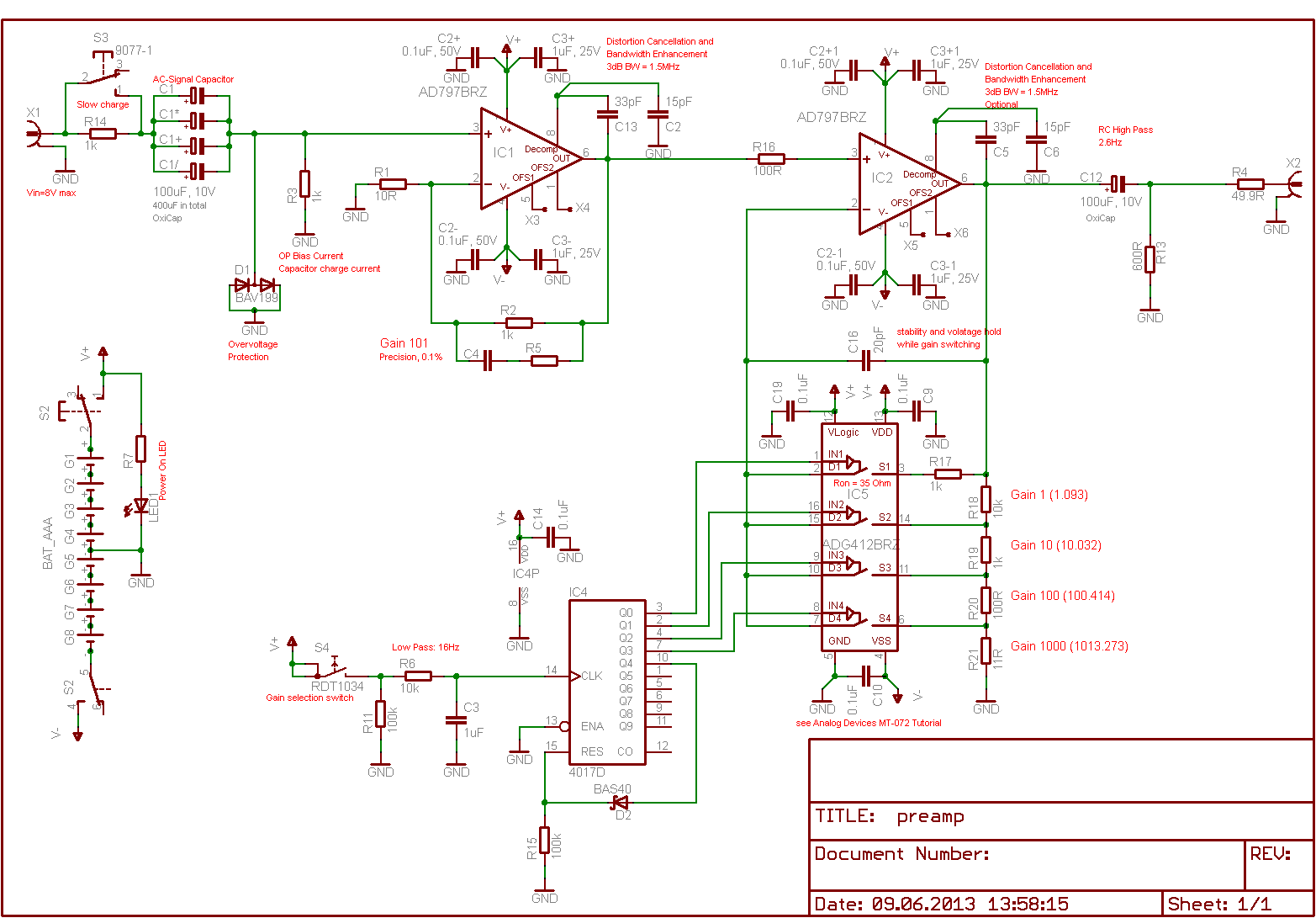

OP #3196877
So, dann nochmals fast alles umgemodelt und freue mich über eure Kritik
zu diesem Lösungsansatz:
Die erste Verstärkung ist 100 fach mit eine AD797, also wie gehabt.
Danach geht es an einen zweiten AD797 mit variabler Verstärkung, 1, 10,
100, 1000, nach Vorlage von
http://www.analog.com/static/imported-files/tutorials/mt-072.pdf.
Dahinter dann ein 2.6Hz Hochpass und nach einem 50 Ohm Widerstand geht's
an den Ausgang.
Die Umschaltung habe ich bei Christian abgeschaut, ebenfalls ein
74HC4017. Die Spannung sollte max. 6V bei 4 Batterien sein, somit kein
Problem bei geeignetem 4017er IC. Dieser steuert einen ADG412 Precision
Quad SPST Switch an, bei dem VDD und Vlogic ebenfalls auf 6V max. sind,
ich hoffe ich habe da keinen Denkfehler grad drin.
Was noch fehlt sind LEDs zur Anzeige der Verstärkung und ggf. noch der
Clipping-Teil.
Da ich ja kein Filter zwischen den beiden OPs habe ist das Clipping
meiner Meinung nach Überflüssig, da ich ja einfach am Ausgang sehe ob
max. ausgesteuert wird oder nicht.
Reicht das RC-Filter am Ausgang, oder hätte ein Aktives Filter zwischen
den beiden OPs noch rein gehört?
Liege ich in der Annahme richtig, dass der AD797 den Ausgang treiben
kann und ich nicht noch einen Buffer brüchte?
Kann ich IC1 und IC2, also die beiden AD797 wie gezeigt über ein 100 Ohm
Widerstand (Figure 37 aus dem Datenblatt) verbinden? Oder muss ich da
was beachten?
Auch der Filterwiderstand, 600 Ohm, nach IC2 habe ich so gewählt wegen
der Schaltung in Fig. 37 aus dem Datenblatt.
zur Frequenzgangkompensation:
Um diese mit einem Trimmer zu justieren müsste ich doch ein geeignetes
Testsignal, d.h. Sinus mit 1-2MHz am Eingang anlegen und dessen
Verstärkung am Ausgang betrachten. So ein Testsignal habe ich aber
nicht, daher könnte ich es gar nicht justieren. Oder macht man das
anders?

Allerdings kannst du bei einer Verstärkung von 1000 keine 1,5MHz mehr
erreichen. Auch müsste man für jede Verstärkung die
Kompensationskondensatoren neu einstellen. Deswegen habe ich die
Verstärkung mehrstufig aufgebaut. Du solltest dir auch überlegen, ob du
wirklich eine Verstärkung von 100k benötigst. Schau dir mal das
Eingangsrauschen an:
Selbst im Bandbreiten begrenzten Fall hat das Rauschen bereits einen
Spitze-Spitze Wert von fast 2µV. Bei einer Verstärkung von 100k sind das
schon 0,2Vss. Dein Verstärker hat sogar bloß einen OPV am Eingang,
sodass dein Rauschen nochmal 1,414 mal höher ist. Ohne
Bandbreitenbegrenzung ist das Rauschen sogar deutlich größer.
> 74HC4017.
Schön wäre natürlich noch eine kleine Anzeige z.B. durch LEDs, welche
Verstärkung gerade eingestellt ist. Falls der Taster doch mal zu stark
prellt könnte man leicht eine Stufe überspringen, ohne dass man es
merkt.
Du hast aber noch einen Hochpass am Ausgang deiner Schaltung. Also
siehst du ein mögliches Clipping nicht.
Der AD797 ist dafür stark genug. Der Eingangswiderstand deines
Oszilloskops beträgt 1MOhm, bzw. lässt sich doch bestimmt darauf
einstellen.
> anders?
Dafür nimmt man ein Rechtecksignal von ein paar 10kHz mit möglichst
guten Flanken. Danach variierst du die Trimmer so, dass das
Überschwingen minimal wird und die Flankensteilheit am Ausgang maximal.
Das Ergebnis sieht man im Bild Anstiegszeit.jpg im ober verlinkten
Beitrag.
LG Christian
Gast #3197106
> Danach geht es an einen zweiten AD797 mit variabler Verstärkung, 1, ...
Das ist keine gute Idee. Der AD797 ist als Spannungsfolger (V=+1) nicht
gut geeignet und nur mit bestimmter Beschaltung unter optimalen
Bedingungen stabil und macht 25% Überschwingen, auch im Frequenzgang.
Nicht bei Verstärkung 1, da verträgt der AD797 praktisch keine
Lastkapazität und ist als Treiber ungeeignet.
OP #3197223
Ja, die 1000 fache Verstärkung ist recht sinnlos, aber ohne Zusätze kann
sie implementiert werden, daher habe ich sie mit übernommen, auch wenn
ich sie vermutlich nie verwenden kann/werde. Eine Umrechnung auf bspw.
1,10,50, 100 habe ich nicht hinbekommen.
Danke für den Hinweis mit den Kondensatoren und deren extra Anpassung
pro Verstärkung. Aber vielleicht lassen sie sich auf einen akzeptablen
Mittelwert für Gain 1 und 10 einstellen. Auf jeden Fall werde ich dort
Trimmer einbauen, nachdem ich nun auch weiß wie ich es abgleichen kann.
Die Anzeige kommt noch, ebenso das Clipping.
@ArnoR:
Woher weiß man das?
Im Datenblatt selbst wird er ja sogar als Voltage Follower in einer
Beispielschaltung verwendet, daher habe ich angenommen dass Gain 1
problemlos möglich sein sollte. Ebenso in dem Tutorial von AD, von dem
ich die Gain-Umschaltung abgekupfert habe, ist Gain 1 drin.
Würde Gain 2 das Problem beheben? Das sollte ja leicht durch Anheben von
R17 in die Kaskade implementierbar sein.
Gast #3197238
> Woher weiß man das?
Was genau meinst du mit der Frage?
Was das Überschwingen betrifft, Figure 27 im DB, und die Lastkapazität
Figure 42. Wobei sich das wiederum auf ein Überschwingen von ca. 2-3dB
beziehen dürfte.
OP #3197420
> beziehen dürfte.
Danke, genau das war die Frage.
So, nachdem der OP nicht gut geeignet ist für eine Verstärkung 1 und
auch 2 nichts verbessert wie man an den Diagrammen sieht, der OP228
ebenfalls nicht, der OP227 zu langsam, kommt jetzt nochmals eine
Änderung:
Bei Verstärkung 100 wird der Ausgang direkt vom ersten OP
durchgeschleift.
Bei Verstärkung 1000 wird der Ausgang des zweiten, nach 10-fach
Verstärkung durchgeschleift.
Bei Verstärkung 10k wird der Ausgang des zweiten, nach 100-fach
Funktioniert das, dass der zweite OP dennoch angeschlossen bleibt und
vermutlich ständig übersteuert falls ich nur Verstärkung 100 brauche?
Also kann er Störungen rein bringen? Oder sollte ich ihn dann abklemmen?
Der Übergang vom ersten zum zweiten OP, brauche ich da noch einen
Widerstand gegen Masse, sodass wieder ein Strom fließen kann, wie es
Christian mit 1k gemacht hat?
(PS: Das Clipping kommt noch, hatte bisher nur keine Zeit)
Gast #3197496
Ein am Ausgang übersteuerter OP kann eine gewisse Rückwirkung haben. Zum
einen über die Versorgungsspannung und zum anderen auch über den
Eingang, vor allem wenn der OP Schutzdioden zwischen den Eingängen hat,
sowie etwa der OP27. Da wäre es schon besser das der nicht benutzte OP
auch am Eingang abgeschaltet wird.
Beim Ausgang des 1. OPs braucht man keinen Widerstand nach GND. Der OP
kann im Gegensatz zu den Elkos am Eingang auch Gleichstrom liefern, und
arbeitet auch ohne Last stabil.
Wenn eine hohe Verstärkung angestrebt wird, wäre ein Offsetabgleich für
den ersten OP sinnvoll: einmal ggf. den am OP selber, und dann noch
extra für den Biasstrom, denn typisch 250 nA Bias vom AD797 an 1 K geben
schon 250 µV, die man besser nicht über den OP internen Abgleich
korrigieren sollte.
Gerade der AD797 ist für eine variable Verstärkung bei hoher Frequenz
oder als Ausgangstreiber keine so gute Wahl. Als Treiber lieber ein
unity Gain stabiler OP der auch ohne Tricks schnell ist, und dann immer
mit etwas Gain 2 oder 10 arbeitet.
OP #3197711
D.h. ich fuege noch einen Schalter zum Trennen der beiden OPs ein und
lege den Eingang im getrennten Zustand auf Masse.
Das Poti fuer den Offsetabgleich des OPs kann ich noch in die Schaltung
einfuegen. Den Offset des Bias-Stroms weiss ich aber nicht wie, ohne
auch wieder vermutlich Rauschen rein zu bringen. Ueberhaupt ist es
vermutlich overkill.
Da es auch die anderen Schaltungen die ich so angeschaut habe nicht
beinhalten frage ich mich ob es wirklich noetig ist.
Oder ist es doch ratsam einfach noch einen RC-Hochpass zwischen den
beiden OPs einzufuegen wodurch ja auch der Offset rausgefiltert werden
muesste? Wie bspw. hier: www.mikrocontroller.net/topic/207061#2060389
Schade, dass der A797 sich nun in der zweiten Stufe doch nicht so gut
eignet. Im Datenblatt wird er doch angepriesen, dass er einen recht
hohen Ausgangstrom von 50mA liefern kann.
Wie waere die Loesung den zweiten AD797 durch einen OPA228 zu ersetzen
und den letzten Hochpass durch einen OPA227 mit einem Sallen-Key
Hochpass Filter? Somit treibt der OPA227 immer den Ausgang, der Ausgang
sollte sauber gefiltert sein. Zwischen dem AD797 und dem OPA228 dann
noch ein RC Hochpass wie im Link zu Anja's Post (macht ein Tiefpass hier
Sinn?) um den Offset raus zu bekommen?
Gast #3197772

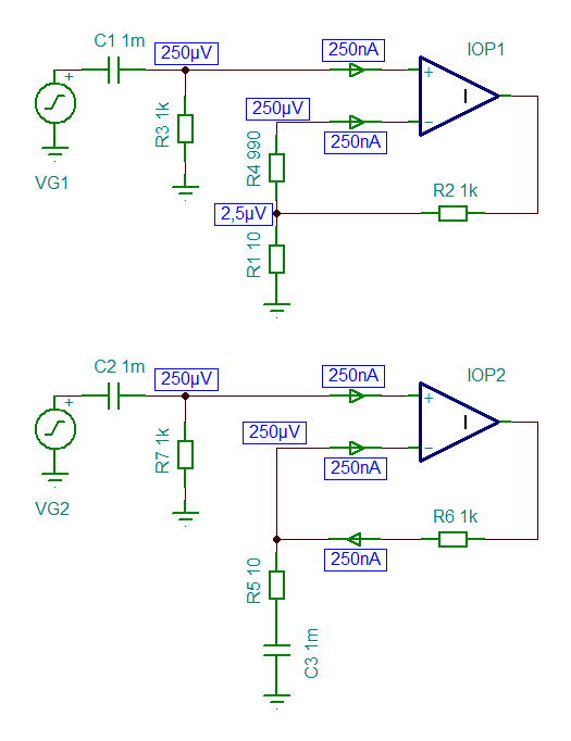

Du könntest den 100-fachen Biasstrom des AD797 (also ~25µA) von einem
positiven Potential gegen Masse in R1 einprägen, z.B mit einem einfachen
Widerstand 240k gegen +6V. 240k ergeben in der Teilung mit 10R (R1)
praktisch keinen Rauschzuwachs. Natürlich ist die Kompensation nur so
stabil wie die 6V.
OP #3197958
> stabil wie die 6V.
Danke, dachte man macht das so:
http://e2e.ti.com/blogs_/b/thesignal/archive/2012/04/11/input-bias-current-cancelation-resistors-do-you-really-need-them.aspx
Also einen Widerstand wieder in Reihe.
Wenn ich es nochmal wie bei TI nachrechne:
Also nur 2.5uV, somit halb so wild oder habe ich mich verrechnet? (Sind
die 1k von Ulrich von R3?, kommt darueber der Fehler? Aber wie kommt er
auf 250uV?)
Gast #3197974
> Sind die 1k von Ulrich von R3?, kommt darueber der Fehler?
Ja.
> Aber wie kommt er auf 250uV?
Na das hat er doch erläutert: 1k*250nA (Biasstrom des AD797)=250µV.
> http://e2e.ti.com/blogs_/b/thesignal/archive/2012/...
Das geht bei dir wegen des Rauschens nicht und außerdem hast du es auch
noch falsch verstanden. Du müsstest direkt vor den I-Eingang des AD797
einen 990R Widerstand legen, was aber das Rauschen stark erhöhen würde.
Alternativ könntest du in Reihe zum R1 einen großen Kondensator legen,
dann ist der Offset auch weg.
OP #3198042
Vielen Dank fuer deine prompte Antwort.
Zu dem Artikel von TI: Also in den Bildern zum non-inverting ist Rb, der
Widerstand um dem in dem Artikel diskutiert wird, zwischen Vin und
+Eingang. Ebenso wird er berechnet durch
> its value equal to the parallel combination of R1 and R2
Von daher verstehe ich leider nicht wie du ploetzlich auf 990R kommst
und warum der Widerstand direkt am -Eingang liegen soll wenn im Artikel
er wo ganz anders sitzt?
Und auch die Berechnung von Ulrich verstehe ich auch noch nicht, das
wuerde ja bedeuten, wenn R3 noch groesser wird, dann nimmt das noch
staerker zu? Irgendwie sehe ich den Zusammenhang zwischen R3 und Bias
current nicht.
Ausser: Ulrich hat auch die 2.5uV am Eingang wie im TI-Artikel
berechnet, nur habe ich vergessen diese dann 100-Fach zu verstaerken
wodurch am Ende ich 250uV Offset am Ausgang bekomme?
Gast #3198120
Der Biasstrom fließt in die OPV-Eingänge und hat typ. den Wert 250nA. Am
NI-Eingang des OPV liegt als Gleichstrompfad nur R3 mit 1k. Daher
erzeugt der darüber fließende Biasstrom dort 250µV. Am I-Eingang liegt
gleichstrommäßig die Parallelschaltung aus R1 und R2 mit etwa 10R
resultierendem Widerstand. Daher ist die Spannung dort etwa 2,5µV.
Um die Offsetspannung auf null zu bringen, müssen die Gleichspannungen
an beiden Eingängen gleich groß sein, also müssen auch die
Gleichstromwiderstände gleich sein. Das geht nur, indem 990R in Reihe
zum I-Eingang geschaltet werden. Dies vergößert aber erheblich das
Rauschen.
Unteres Bild:
Ein Kondensator in Reihe zu R1 macht diesen für den Biasstrom unwirksam,
so dass nur noch R2 mit 1k wirkt. Damit sind die Gleichstromwiderstände
an beiden Eingängen gleich und die Offsetspannung null. R4 ist dann
überflüssig.
Etwas vereinfacht und ohne Beachtung der Vorzeichen in der Darstellung
im Anhang.
OP #3198378
Wow, sehr vielen Dank! Super erklärt.
Bei niedrigen Frequenzen hat man durch den Kondensator ca. Gain 1, bei
hohen Frequenzen dann 100, aber da sitzt dann ja auch der Offset weiter
drin?
Was ist nun besser, ein Kondensator (welche Größe wäre angemessen?
Sollte vermutlich wieder sehr geringe Leckströme haben, also wieder was
in der Art Folie, was teuer und globig wird, sowas wie die gern
verwendeten Wima Kondensatoren) in Reihe oder der Widerstand parallel?
(erscheint mir momentan simpler, zudem ist das dann nicht
Frequenzabhängig)
Gast #3200042
Solange der Offset nicht zu groß wird, das man damit den nutzbaren
Bereich zu sehr einschränkt, kann man vermutlich damit leben, und den
einfach ignorieren. Selbst mit 1000 facher Verstärkung werden aus den
250 µV am Eingang 250 mV - das wäre also noch zu tolerieren. Erst wenn
die Verstärkung noch größer wird, muss man sich um den Offset wirklich
sorgen machen.
Die einfachste Lösung wäre da der schon oben beschriebene Widerstand von
240 K nach 6 V. Die 6 V kann man zusätzlich noch über ein RC Glied
Filtern, so dass man da praktisch kein zusätzliches Rauschen rein
bekommt, selbst wenn die 6 V Quelle eher schlecht ist. Wegen der starken
Teilung ist auch die Drift der 6 V Quelle eher unwesentlich - der Bias
Strom ist auch nicht so super stabil. Je nach Elko am Eingang kommt zum
Bias des OPs auch noch der Leckstrom der Elkos dazu, der dann aber ggf.
von der Gleichspannung abhängt.
Die Idee mit dem Kondensator in Reihe zu den 10 Ohm ist auf den ersten
Blick gut, aber unpraktisch, weil der Kondensator sehr groß werden
müsste. Wenn schon mit Kondensator, dann eher als Kondensator parallel
zu 990 Ohm am Inv. Eingang. Aber auch da hätte man schon ähnliche
Anforderungen wie für den Eingang, und zusätzlich ein Problem mit
parasitären Kapazitäten nach Masse.
Sinnvoll wäre ggf. eine AC Kopplung (oder ein Hochpassfilter) spätestens
nach 1000 fachen Verstärkung. Ob man mehr als 1000 fache Verstärkung
braucht ist sowieso fraglich.

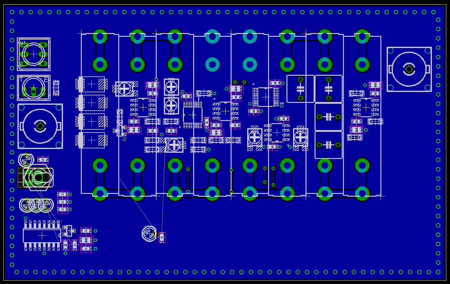

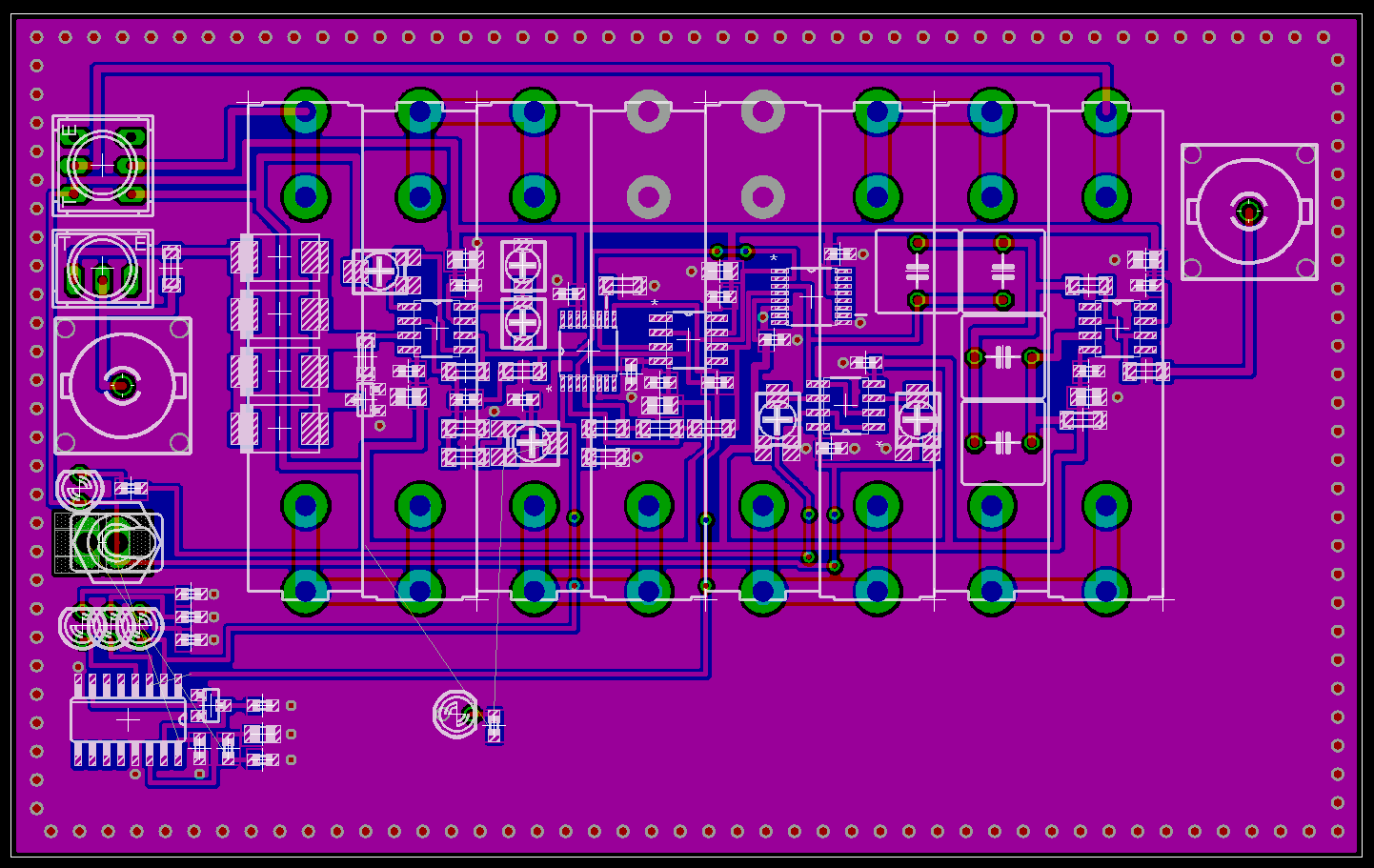

OP #3203913
Und noch einmal. Sie ist nun etwas größer ausgefallen, ich hoffe noch
einigermaßen lesbar und flott nachvollziehbar. Ist leider etwas
verwirrend wegen den Umschaltern.
Am Invertierenden Eingang liegt nun ein Widerstad um den Offset raus zu
korrigieren. @ArnoR: Du hast dich auf -6V korrigiert, für mich Sinn
machen würde es aber wenn er gegen +6V geschaltet wäre, denn momentan
liegen ja -250uV an. Was stimmt nun?
Der erste OP, ein AD797 mit 100 fach Vertärkung. Von da aus geht es auf
einen Hochpass mit 5.13Hz Grenzfrequenz. Weiter auf einen Umschalter,
der es entweder direkt an den Ausgang oder an den zweiten OP, einen
OPA228 mit 10 bzw. 100 fach Verstärkung weiter schaltet. Wird der OPA228
nicht verwendet liegt dessen Eingang mit 1k an Masse.
Der Ausgang ist ein OPA227 mit Sallen-Key Hochpass 3.38Hz, danach auf
ein RC-Hochpass mit 0.8Hz und über 50Ohm an den physikalischen Ausgang.
Die Empfehlung den Ausgangs-OP auch leicht verstärkend zu gestalten habe
ich nicht gemacht, da es mit der variierenden Verstärkungsumschaltung
dann nicht mehr so schön geklappt hätte.
Es fehlt immer noch das Clipping, nur hatte ich heute Abend dazu keine
Lust mehr ^^
Fragen:
- Was sagt ihr zu diesem Aufbau nun? Besser, schlechter, schwachsinn?
- Was ist der Vorteil wenn ich bei den RC Filtern größere Kondensatoren
bei gleichbleibender Grenzfrequenz wähle? Also würde ich was
verschlechtern wenn ich im ersten Hochpass statt 9.4uF und 3k3 bspw.
4.7uF und 6k6 nehmen würde?
Vielen Dank schon mal für eure ständige Hilfe.
Gast #3204121
Der AD797 hat npn-Transistoren in der Eingangsstufe, daher ist das
Basispotential negativer als Masse (-250µV), wenn der Biaswiderstand
(R3) an Masse liegt. Also muss der Spannungsabfall an R1 ebenfalls
negativ sein, der 240k-Widerstand geht nach -6V. Aber wie Ulrich oben
sagte, spielt so ein kleiner Ausgangsoffset (25mV) keine Rolle.
Gast #3204145
Die Kompensation des Bias Stromes am Eingang braucht man nur, wenn die
DC Verstärkung dahinter sehr hoch wird. Mit der Kapazitiven Kopplung
über C8 ginge es ohne.
Andersherum ginge es wohl auch noch ohne die AC Kopplung mit C8, wenn
man den Bias wirklich abgleicht, also an den individuellen OP anpasst.
Dann sollte selbst eine 10000 fache Verstärkung noch ohne große Einbußen
bei der Aussteuerung noch gehen.  R22 sollte man dazu in einen
Festwiderstand (z.B. 150 K und einen von etwa 100 K austeilen), mit
einem Zusätzlichen Kondensator nach GND dazwischen. Die unstabilisierte
Versorgung ist da auch nicht unbedingt die Optimale Quelle - von der
Tendenz her eher ein Ref. Spannung mit leicht negativem Tk, also etwa
die Spannung einer blauen/grünen LED.
Wie man die Kondensatoren Widerstände bei den Filtern wählt hat einen
Einfluss auf das Rauschen: größere Widerstände geben mehr Rauschen und
auch mehr Einfluss durch den Bias/Offsetstrom des Verstärkers. Beim
Hochpassfilter hat man das höhere Rauschen aber im wesentlichen im
Bereich der Übergangsfrequenz und drunter. Bei den höheren Frequenzen
wird es durch die Kondensatoren reduziert.
Sofern der überhaupt drin bleibt könnte man den Widerstand also noch
einiges größer machen, so dass die Frequenz unter die am aktiven Filter
fällt. Das gibt sonst einen langsamen Übergang zu tiefen Frequenzen.
OP #3204946
Vorschläge wieder implementiert :-)
@ArnoR: Vielen Dank für die Erklärung.
@Ulrich: Du hast nicht eindeutig beschrieben wie du es mit den
Widerständen gemeint hast, ich bin nun von einem Festwiderstand in Reihe
zu einem Poti ausgegangen. Die Idee mit der LED als Vref habe ich auch
übernommen und dahingend die Werte angepasst.
Unklar ist mir noch was der Kondensator für einen Wert haben sollte.
Diese Offset-Korrektur anstelle des Hochpasses habe ich bevorzugt, da
dann das Clipping einfach auf beide OpAmps anwendbar ist.
Wäre nett wenn ihr nochmal drüber schauen könntet, falls soweit alles ok
ist werde ich mich mal an die Leiterplatte designen setzen.
OP #3205760
Ich habe mich zu den Kondensatoren nochmal etwas eingelesen und das ist
mein letzter Stand der Dinge:
Entscheidend bei der Wahl des Typs: der Leckstrom.
1. Wet Slug Tantalum Capacitor, wie auch hier verwendet:
http://cds.linear.com/docs/en/application-note/an124f.pdf
Die beste Wahl aber das Problem dabei der Preis von > 100 Euro pro
Stück. Also jenseits meines Budgets.
2. Tantalum Capacitor: http://www.avx.com/docs/techinfo/LowDCL.pdf
Scheinen einen recht konstant niedrigen Leckstrom zu besitzen. Von der
Größe und Preis sind sie in ebenfalls in Ordnung.
3. Niobium Oxid Capacitor (Oxicap): Etwas schlechter als
Tantal-Kondensatoren, dafür brennen sie nicht.
Nicht geeignet:
- OS-CON:
http://industrial.panasonic.com/www-data/pdf/AAB8000/AAB8000PE23.pdf
Selbst vom Hersteller werden sie nicht für diesen Einsatz empfohlen da:
"Avoid the use of the OS-CON in the following type of circuits because
leakage current may increase ..."
- Elektrolyt: Trocknen aus, variieren im Leckstrom stark, brauchen eine
mehrstündige oder Tägige Ladephase damit der Leckstrom wieder gering
wird
Ungewiss:
- Keramik: Aufgrund des Piezo-Effekts könnten sie vermutlich das Signal
stören.
Daher habe ich nun vor keine OxiCap zu verwenden, sondern Tantal:
http://de.farnell.com/avx/trje337k010rrj/kondensator-330uf-10v-bauf-e/dp/1672688
Mit zwei von denen am Eingang, hätte ich einen Hochpass mit 0.24Hz,
genauso am Ausgang. Das aktive Filter am Ausgang sollte aber dann auch
sowas um den Dreh haben, nur wird das schwer bei Verwendung von den
4.8uF Folien-Kondensatoren. Was spräche dagegen auch hier solche
Tantal-Kondensatoren zu verwenden? Würde auch die ganze Leiterplatte
kleiner machen ^^
Gast #3205791
Das Formieren von Elkos ist durchaus übliche Praxis und für wenig Geld
bekommt man mitunter wirklich gute Elkos mit sehr geringen Leckströmen,
dazu müssen es keine Oscon oder nasse Tantal sein:
Beitrag "Re: Meßverstärker für 1/f-Rauschen 0.1 - 10 Hz"
Bei Keramikkondensatoren braucht es eine recht große Anzahl, um auf
entsprechend niedrige Grenzfrequenzen des Filters zu kommen.
Gast #3205910
Beim aktiven Filter ist nicht klar welche Polarität die Kondensatoren
sehen. Da sind Folienkondensatoren schon richtig - die Widerstände
dürfen ja auch schon etwas größer sein. Von der Tendenz her sollte die
Grenzfrequenz am Eingang eher etwas niedriger liegen als beim Aktiven
Filter. Je nach OP kann man auch auf die Elkos am Ausgang verzichten.
Als DC Spannung hat man da nur den Offset des OPs, das geht also in der
Regel auch mit DC Kopplung am Ausgang. Auch da hätte man wieder das
Problem mit der Polarität.
Der Kondensator C7 ist an der falschen Seite von R6 - so wie gezeichnet
wird die Schaltung instabil. Der Kondensator soll nur die Spannung
glätten, bei rund 50 K braucht es da keinen so großen Kondensator -
sofern man ihn überhaupt braucht. Der Bias Strom des OPs ist nur recht
grob festgelegt da müsste man ggf. die Werte des Widestandes und Poties
noch etwas anpassen für mehr Verstellbereich.
Die Widerstände in der 2. Stufe könnte ggf. besser etwas größer werden:
Das gibt weniger Strom und damit weniger Signal das ggf. zur 1. Stufe
zurück koppeln kann. Wegen der Verstärkung der 1. Stufe ist hier das
Rauschen auch schon nicht mehr so wichtig, dass man 100 Ohm Impedanz
braucht. Wegen der Bandbreite sind die kleinen Widerstände aber auch
gut.
OP #3206808
Vielen Dank, alles übernommen. Das mit der Polarität am Ausgang habe ich
total übersehen. Da das Sallen-Key-Filter drin ist, hoffe ich dass es
ohne das passive Filter geht.
Auch die zweite Verstärkung ist nun hoch-ohmiger. Davor hatte ich mich
auch verrechnet gehabt, es ergab nie 100-fach, nun ist auch das
korrigiert.
Dann werde ich mal die nächsten Tage die Leiterplatte designen und mich
wieder zu Kritik eurerseits melden :-)
OP #3223454
Wollte mich mal wieder melden und mitteilen, dass ich immer noch dran
bin, nur leider hatte ich demletzt kaum Zeit dafür gefunden.
Im Anhang der fast fertige Leiterplatten-Entwurf, einzig links die
Taster und Anschlüsse sind noch nicht ganz fertig. Die Leiterplatte ist
so groß da das Gehäuse so groß ist in das sie rein soll. Da noch viel
Platz frei ist kommt rechts unten auch noch eine zweite kleine Schaltung
zum Strom messen drauf.

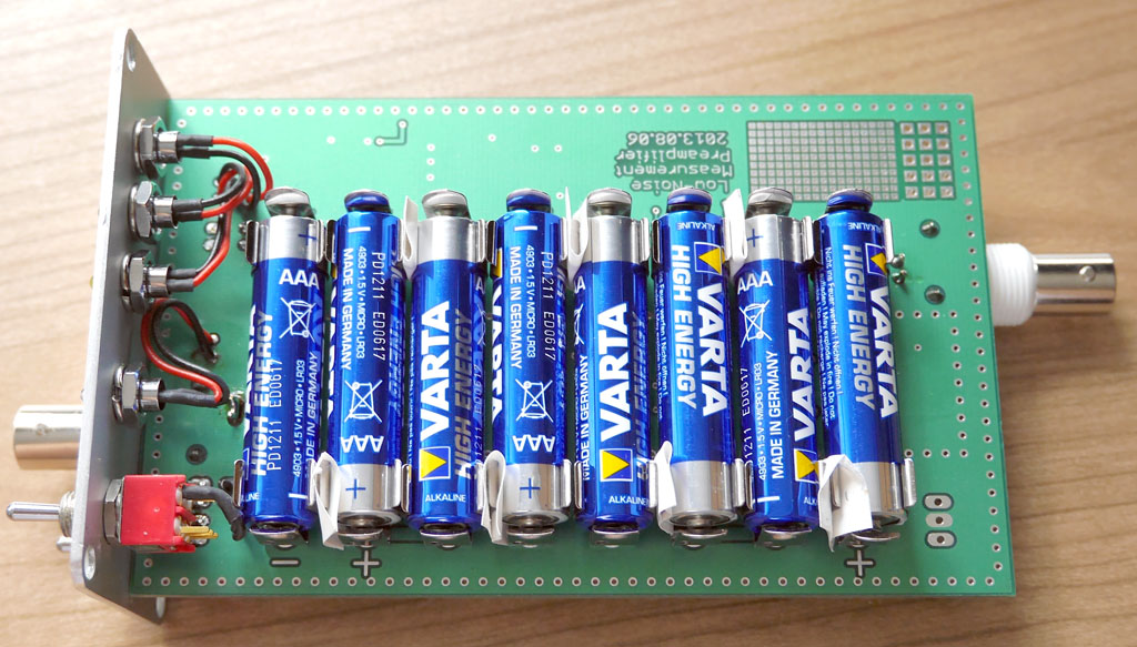

Die Leiterplatte ist zweilagig, der Großteil der Leiterbahnen ist auf
der Bauteilseite. Auf der Rückseite sind Akkuhalter für 8 AAA Akkus. Die
freie Fläche habe ich sowohl oben als auch unten mit GND gefüllt,
vermutlich sind noch mehr Vias im mittleren Bereich angebracht.
Zudem werde ich jetzt erst einmal die Bauteile bestellen bevor dann die
Leiterplatte abgeschickt wird um nochmal die Abmessungen zu überprüfen.

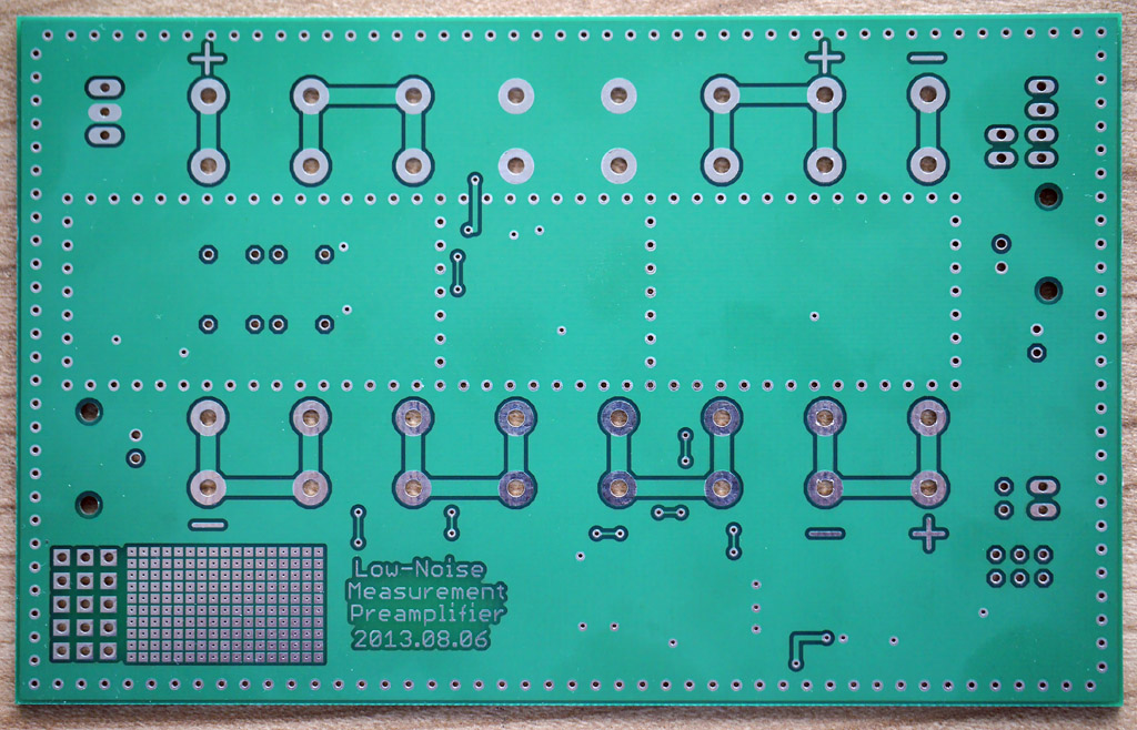

OP #3292966
Leiterplatte angekommen, jetzt geht's an's Bestücken und testen.
Hergestellt bei Jackaltac:
Kostenpunkt: 42.60 Euro brutto (30 Euro netto ohne Versand)
bestellt am 07.08.2013
ausgeliefert am 22.08.2013
angekommen am 23.08.2013
d.h. innerhalb der 12AT, alles in Ordnung so weit.

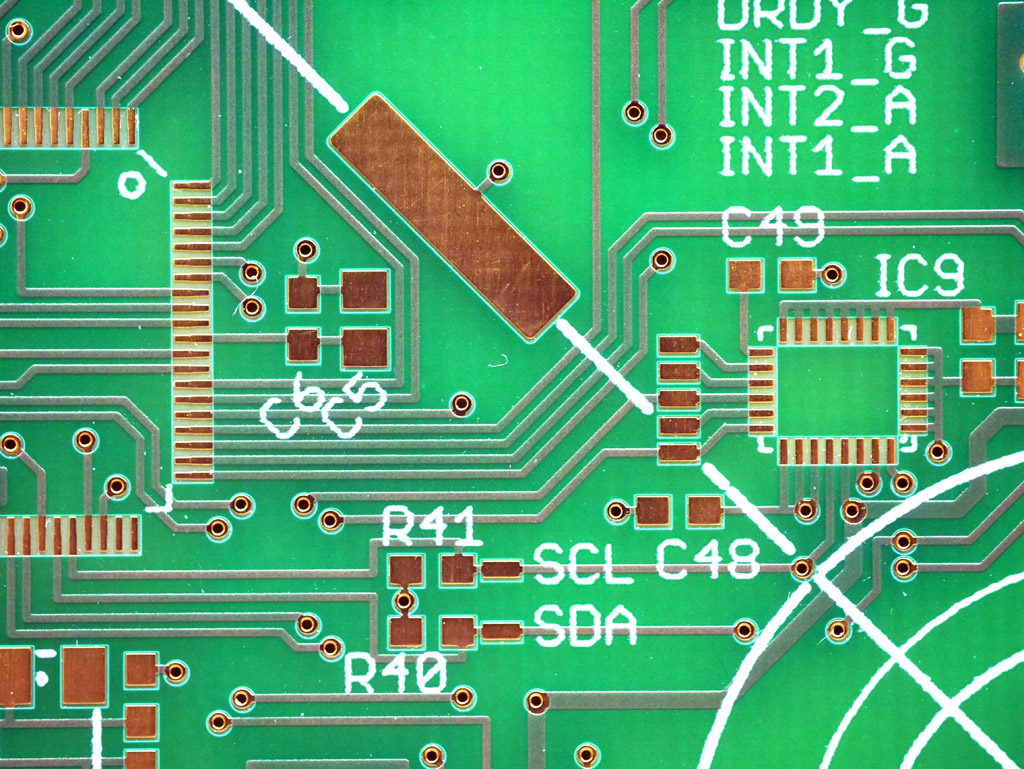

Im Anhang noch eine Nahaufnahme und im Vergleich eine Nahaufnahme einer
Platine hergestellt bei PCB-Pool direkt.
Was sind die Unterschiede: Bei PCB-Pool ist der Lötstopplack deutlich
dicker bzw. die Leiterbahnen, d.h. man kann die einzelnen Leiterbahnen
fühlen, bei Jackaltac sind sie viel flacher. Der Aufdruck ist bei
PCB-Pool präziser, Bohrungen mittiger und dank ENIG die Pads extrem
flach und sauber. Dafür alles deutlich teurer)

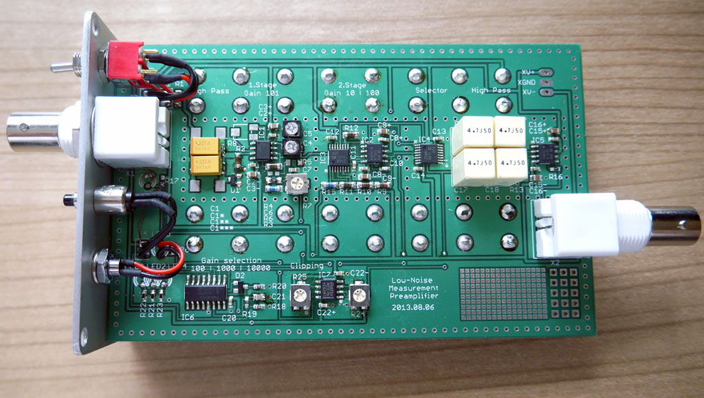

Nachdem ich die erste Verstärkungsstufe mit dem AD797 mittlerweile
aufgebaut habe, frage ich mich wie ich richtig Vorgehe um den Offset zu
korrigieren, da ich ja zwei Einstellmöglichkeiten habe. Einmal über den
Input-Bias Current (R7) und dann über die interne Offset-Korrektur des
Op (R8).
Also stelle ich bspw. R8 auf die mittlere Einstellung, dann R7 so gut
wie möglich ein um dann mit R8 dem ganzen den letzten Schliff zu
verpassen? ^^
Gast #3293551
Um R8 Abzugleichen könnte man erst einmal C7 kurzschließen und damit die
Biaskorrektur abstellen und dann R2 mit 10 Ohm brücken. Damit ließe sich
der Offset nur des OPs abgleichen.
Je nach Anspruch könnte man auch einfach erst einmal R8 nicht bestücken.
Das ist vermutlich besser als einfach auf grob die Mitte stellen, denn
bei bipolaren OPs bringt meist der Abgleich des Offsets auch
gleichzeitig eine kleinen TK - für was anderes braucht man R8 eigentlich
nicht. Die Offsetkompensation über R8 sollte daher nicht für andere
Offsets genutzt werden, denn das kann den Tk deutlich vergrößern und
damit indirekt ggf. auch das NF-Rauschen, dass durch thermische
Schwankungen kommt.
OP #3293606
Danke für eure Antworten.
Die 4 Kondesatoren des letzten Tiefpass habe ich nicht eingelötet,
stattdessen messe ich an deren Stelle dort bisher das Ausgangssignal.
Ich habe nun nochmal R8 ausgelötet und wie empfohlen, R2 mit 10Ohm
parallel geschalten.
Mit R7 konnte ich dann nur zwischen +15mV und +55mV korrigieren. Daher
habe ich auch noch R6 ausgelötet um gar keine Offset-Korrektur mehr zu
haben, wodurch am Ausgang vom AD797 dann ein Offset von -2.5mV entstand.
Heist das ich liege in der Rechnung um gut eine Größenordnung (25mV
erwartet) daneben und muss dementsprechend den Widerstand R6 anpassen,
oder habe ich was anderes falsch gemacht?
Zwischen GND und LED_VREF liegen -2.56V an.
Ich habe noch ein zweites Problem, und zwar mit dem Zähler, was ich
absolut nicht verstehe.
Ich verwende diesen:
http://www.nxp.com/documents/data_sheet/74HC_HCT4017.pdf
Als ich nur den Zähler und die Anzeige LEDs verlötet hatte, also noch
nicht die ADG1636 Umschalter, konnte ich mit dem Taster alle LEDs
umschalten. (zwar recht ungenau, was ich aber auf ein falsches
Entprellen vorerst geschoben habe).
Nachdem ich dann die ADG1636 und die anderen zwei OpAmps eingelötet
hatte, konnte ich nichts mehr umschalten, es leuchtete immer LED von
Gain 100. Wenn ich mit einem Spannungsmessgeräte von GND zur Anode der
LED3 gemessen hatte und dann den Taster betätigte, dann hat er auf diese
LED umgeschalten, das selbe mit LED4.
Wenn ich nun an die Anode der LED4 einen 0.1uF Kondensator gegen GND
geschaltet habe, so hat er beim Taster drücken auf die 10.000 fach
Verstärkung geschaltet, beim loslassen zurück auf die 100 fach.
Mir ist das Verhalten ein Rätsel. Habt ihr eine Idee?
Ansonsten würde das Umschalten funktionieren, also der Offset von -2.5mV
wird schön auf -250mV verstärkt wenn ich umschalte.

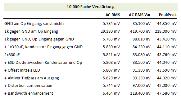

PS: bei 10.000 facher Verstärkung messe ich bei dem momentanen Aufbau
ohne Ausgangsfilter am Ausgang +-15mV Rauschen. Wohl noch nicht so der
Bringer, oder? :-( Oder entpricht das dann 1.5uV Eigenrauschen, was sich
schon schöner anhören würde ^^
Gast #3293636

Abgleich des Offsets hinkommen.
Ein Problem ist aber noch das Layout: es ist hier keine Sternförmige
Masse. Da können ggf. trotz der Niederohmigen Verbindung doch noch ein
paar µV zusätzlicher Offset reinkommen, und ggf. stimmt auch die
Verstärkung nicht ganz.
Bei 10000 facher Verstärkung entsprechen die 15 mV am Ausgang halt 1,5
µV am Eingang. Je nach Bandbreite ist das wohl auch noch OK.
Das Verhalten des Zählers läßt irgendwie auf Störungen schließen, ggf.
auch eine nicht so stabile Versorgung. Mir kommt R20 mit 100 K recht
hoch vor, aber es soll ja auch nicht so viel Strom fließen. Eine kleine
Kapazität (z.B. 10-100 pF) an dem Pin könnte da auch noch etwas helfen.
Der Filter zum Entprellen kommt mir zu Langsam vor, also eher C21
deutlich kleiner machen (eher 10-100 nF). So ohne Schmidt Trigger mit
der langsamen Flanke auf den Zähler ist schon grenzwertig.
OP #3293659
Das war's, jippiee. 10nF funktionieren sauber.
Ulrich schrieb:
> Mit den 10 Ohm fällt der Fehler durch den
> Bias-strom gerade heraus, und man könnte R8 dann abgleichen.
Ohje peinlich, vielen Dank, jetzt hab ich's auch wieder kapiert. Lag
wohl etwas zu viel Zeit zwischen der Schaltung entwickeln und nun dem
Aufbau ^^ Morgen werde ich das nochmal genauer anschauen, heute mach ich
sonst blos noch Fehler rein.
R8 lass ich aber vorerst mal draußen, und versuche dann alles nur mit R7
abzugleichen. Und dann kann ich weiter nach Optimierungen/Fehler suchen.
Ulrich schrieb:
> ggf. stimmt auch die Verstärkung nicht ganz.
jup, die ist ja 101 in der ersten Stufe, also 10.100 in der letzten, und
eben auch nicht abgeglichen, also durch die Widerstandstoleranzen
nochmals etwas verschoben.
OP #3294034
Die Eingangskondensatoren und Schutzdiode habe ich nochmals rausgelötet,
ebenso ist keine Offset-Korrektur drin.
Lege ich 10 Ohm am Eingang gegen GND so habe ich einen Offset von ca.
-1.1mV am Ausgang des AD797, d.h. -11uV am Eingang. Ich habe den AD797B,
und der hat laut Datenblatt typ. 10uV Input Offset Voltage, also passt
das perfekt überein.
Lege ich nun 1k Ohm am Eingang gegen GND so habe ich einen Offset von
ca.+5mV am Ausgang des AD797, d.h. +50uV am Eingang. Ein Faktor 5
kleiner als ich im Schaltplan berechnet habe.
Mit der Offsetkorrektur verschiebe ich das ganze auch nur ins noch
positivere. Ich müsste etwas positives einspeisen, damit ich den
positiven Offset raus bekomme, mit was negativem mach ich's ja nur noch
schlimmer. Also die LED gegen V+ schalten.
Stimmen die Überlegungen, denn so ganz bekomme ich es mit den Rechnungen
im Schaltplan noch nicht zusammen gebacken und habe daher noch Zweifel
dass ich das richtig gemacht habe ^^
Gast #3294741
Nach dem vereinfachten Schaltplan müsste der Bias Strom eigentlich
negativ sein. In den Daten wird ein Positiver Wert angegeben - was aber
auch einfach als Betrag gesehen werden kann. Ein posotiver Bias wäre
möglich wenn da ein interne Kompensation drin ist, die in der
vereinfachten Schaltung nicht eingezeichnet ist. Das würde auch etwas zu
der recht großen Spannung für den möglichen Bias Strom passen. Mit
Kompensation sind dann auch kleinere Werte Möglich.
OP #3337431
Lang ist's her, dennoch ist er nun fertig, nachdem ich wieder Zeit dafür
gefunden hatte und endlich noch die fehlenden Materialien bestellen
konnte ^^
Ich bedanke mich nochmal bei allen für die intensive und freundliche
Hilfe und die vielen Erklärungen und will ich euch daher das Ergebnis
nicht vorenthalten.
Angehängt habe ich Bilder vom fertigen Aufbau, das mit den
Batteriehaltern hat nicht ganz so hingehauen, da sie immer noch zu nah
waren und sich berührten bei eingelegten Akkus, daher als Notlösung
dieses Isolierband dazwischen.
Auch habe ich eine kleine Messreihe durchgeführt um die Auswirkungen der
einzelnen Komponenten nachvollziehen zu können.
Als Oszilloskop diente ein PicoScope 2205 (angeschlossen an einen Laptop
im Akku-Betrieb). Dessen Funktionsgenerator lieferte nicht schön saubere
Rechtecksignale im  mV Bereich, wodurch ich die Bandwidth Compensation
eher mäsig durchführen konnte.
Einen Unterschied zwischen mit oder ohne Gehäuse, oder gar mit 100%
abgeschirmten Gehäuse, konnte ich nicht feststellen.
Ebenso ein Wechsel von Eneloop AAA Akkus auf Alkaline Batterien hat
nichts geändert.
Einzig die Bandwidth-Compensation hat eine minimale Verschlechterung im
Rauschen verursacht, sodass ich am Ende, bei 10000 facher Verstärkung
ein Rauschen von 6.46 mVrms habe, somit also 646 nVrms.
Ob das nun gut oder schlecht ist, das überlass ich euch zu entscheiden,
ich bin sehr zufrieden mit dem kleinen Gerätchen ;-)
