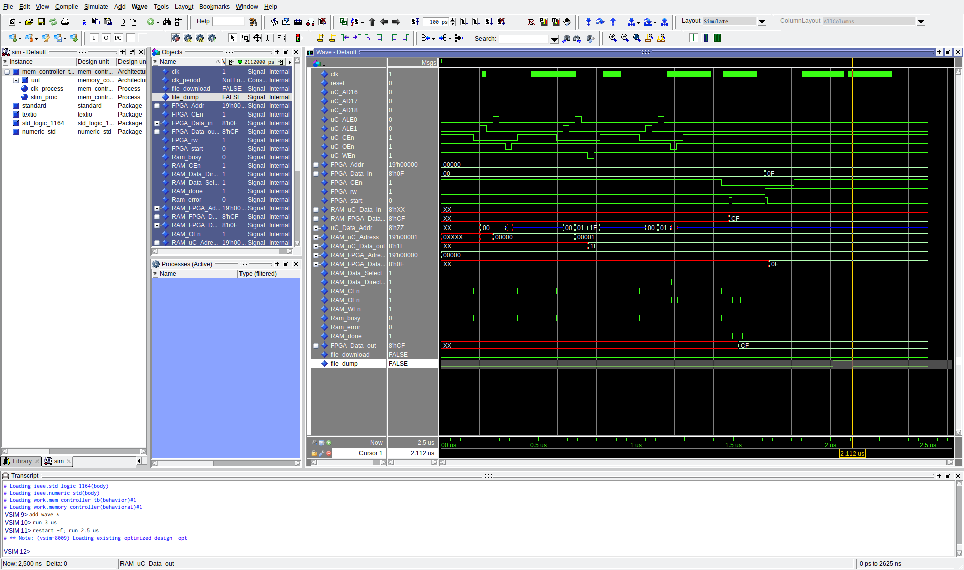

ich möchte meinen Memory Controller testen. Er stellt ein dual Port
Memory dar, das einem µC und einem FPGA ermöglicht auf ein externes Sram
zuzugreifen.
Jetzt habe ich die Testbench angefangen und dazu habe ich mir ein Sram
Model besorgt und eingebunden.
Soweit funktioniert auch alles.
In der Vorarbeit habe ich eine Testbench nur für das Sram getestet.
Läuft wie erwartet, keine Fehler.
Anders bei meinem Memory Controller.
Da kommt die Fehlermeldung:"-E- Data not valid at end-of-write to SRAM."
Die Meldung wird vom Sram-Model generiert.
Es muss also im Memory Controller irgendwas falsch sein.
Die Frage ist nun, Warum die Fehlermeldung kommt. Ich verstehe den
Zusammenhang nicht, was passieren muss, damit diese Fehlermeldung kommt.
Ich werde einfach nicht schlau draus. Und solange ich das nicht
verstanden habe werde ich den Fehler in meinem Code sicher auch nicht
finden.
Ich hänge das Model vom Sram mit an.
Danke euch!

#6526023
Guck in den angehängten Code, wann, also bei welcher Bedingung diese
Meldung ausgegeben wird. Gekürzt:
IF do_write'EVENT and (do_write = '1') then
   IF NOT Check_For_Valid_Data(D) THEN
      IF D'EVENT AND Check_For_Valid_Data(D'DELAYED) THEN
      ELSE
         write(output, "-E- Data not valid at end-of-write to SRAM.");
      END IF;
Check_For_Valid_Data ist eine Funktion. So wirklich verstehe ich den
Sinn nicht. Gut, für die Simulation prüft die ob alle Bits in den Daten
tatsächlich '1' oder '0' sind und nicht UXZHL.
Warum zeigst du uns den denn dann nicht?
Ich würde erstmal vermuten, dass die Daten, das ist ja ein inout, beim
Schreiben ins RAM mal auf 'Z' gesetzt sind.

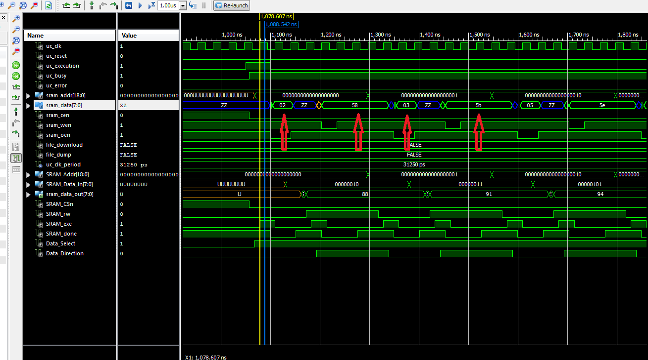

 Es ist doch simpel, schau auf dem Waveformviewer ob sich am Datenbus
was tut, während der Datenbus ruhig sein soll.
VHDL ist eben nicht wie C wo textuelle Fehlermeldungen die einzige
Rückmeldung zur Fehleranalyse sind, mit einem VHDL-Simulator kann man
sich in einem y(t)-Diagramm anschauen, wie und wann die Signal schalten.
Ebenso solltest du lernen wie mann die timing diagramm im Datenblatt
liest, Beispiel im Anhang.

Der Hinweis hat geholfen.
Beim Schreiben (nWE low -> high) ändern sich die Daten auf "Z". Und das
schreibt er dann auch ins RAM. Und beim Auslesen merkt die Funktion,
dass da nicht eindeutige Daten drin stehen (also UXZHL) und gibt den
Fehler aus.
Das Interface vom Controller reiche ich nur durch. Aber da muss ich die
Daten wohl noch etwas verzögern, dann wird das Timing da sauber.
Ich versuchs weiter und geb Bescheid.
Danke euch!
Grüße, Jens
OP #6526904
kurze Info:
Genau das war es.
Das nWE von low auf high und die Daten am SRAM haben sich gleichzeitig
geändert.
Ich habe nun die Änderung der Daten von der Flanke auf nWE verzögert.
Das hat geholfen. Keine Fehlermeldung mehr.
Danke euch!
Grüße, Jens

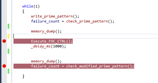

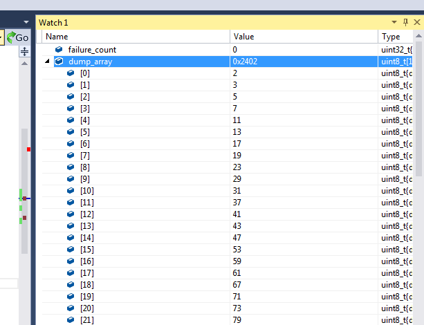

Auf dem Board ist ein µC und ein FPGA. Beide teilen sich das RAM. Jetzt
läuft erstmal nur ein Speichertest-Programm. Der µC schreibt den
Speicher voll mit Primzahlen. Das FPGA nimmt diese und macht eine XOR
Verknüpfung mit einem Wert und schreib den neuen Wert zurück ins SRAM.
Der Controller liest nun wieder die Werte, macht die gleiche logische
Operation und schaut, ob das Ergebnis gleich ist.

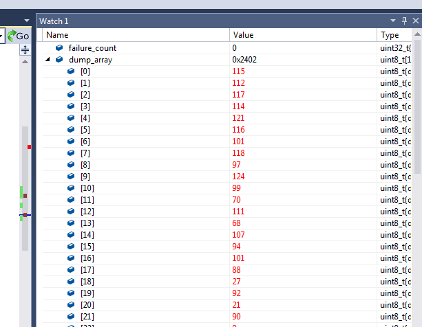

Lesen und Schreiben von µC ins SRAM läuft ohne Probleme.
Nur wenn ich die Operation im FPGA anstoße lese ich nur noch 0 zurück.
Also muss bei der Operation im FPGA was schief laufen.
Nur, in der Simulation sieht das gut aus. Warnungen bekomme ich auch
keine, die auf ein Problem hindeuten würden.

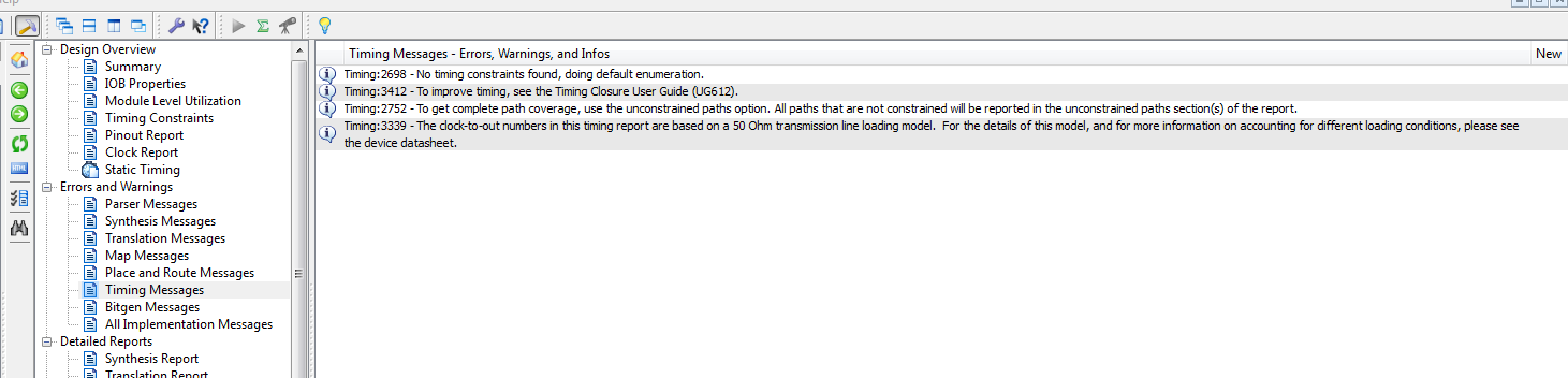

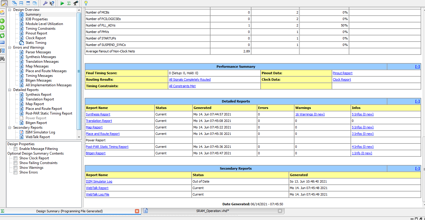

Gast #6726247
Jens W. schrieb:
> im Timing Report sind keine Fehler zu finden.
Der kann auch nur Fehler finden, wenn Du Timing Constraints vorgegeben
hast.
Wie sehen die Constraints aus?
Gerade wenn Du die Adresse eintaktest, sollte irgendwo ein 'OFFSET IN'
auftauchen, sonst kann es passieren, das ein Teil der Adresse erst einen
Takt später kommt.
Und warum wird die Adresse überhaupt eingetaktet? Relevant sind die
Signale /OE, /WE und /CE. Wenn man z.B. auf /WE eine fallende Flanke
erkennt, sollte die Adressen stabil sein, sonst hat der µC was falsch
gemacht...
Duke
OP #6726438
Hallo Duke,
ah, da könnte ich nochmal schauen. Das ist neu für mich!
Constraints vorgegeben habe ich nicht. Wie mache ich das?
Oder wo kann ich das nachlesen wie das geht?
Die Adresse wird eingetaktet, da das Interface vom µC das so vorgibt.
Das ist das EBI (external Bus Interface) von Atmel.
Aber das spielt denke ich keine Rolle. Der µC greift auf die Daten zu
und das funktioniert auch ohne Probleme.
Die andere Seite (vom FPGA aus) ist das Problem.
Und wenn ich die Zeile, wo der neue Wert für die XOR Verknüpfung raus
nehme, dann funktioniert es. Das ist eine ganz andere Stelle als das
Eintakten der Adresse vom µC. Das würde mich echt überraschen, wenn das
einen Einfluss hat.
Aber das mit den Constraints will ich gerne nochmal ausprobieren.
Grüße, Jens

Xilinx UG612:
https://www.xilinx.com/support/documentation/sw_manuals/xilinx14_7/ug612.pdf
Das der EBI einen Takt hat, mag sein. Aber an einem normalen
SRAM-Baustein gibt es üblicherweise keinen Takteingang. Der arbeitet
asynchron: Adresse anlegen und die Zugriffszeit abwarten, dann kann man
sich am Ausgang die Daten abholen, fertig.

ich habe noch ein paar Screenshots gemacht um das besser zu erklären.
Die Simulation läuft richtig. Da habe ich die Werte mit einem Pfeil
markiert. Erst was er aus dem Speicher liest und dann das Ergebnis nach
dem XOR. Und das Ergebnis ist dann wieder der neue Wert für das nächste
XOR und so weiter.
Am µC habe ich nur ein kleines Testprogramm. Ich schreibe den Speicher
mit Primzahlen voll und lese diese wieder aus. failure_count ist 0, das
heißt, er liest genau das aus was er geschrieben hat, nämlich die
Primzahlen.
Dann legt das FPGA los und dann stehen falsche Werte im Speicher
(Screenshot).
Und das verstehe ich nicht warum das so ist. Simulation ist richtig.
Lesen und Schreiben funktioniert auch. Aber die Werte sind falsch.
