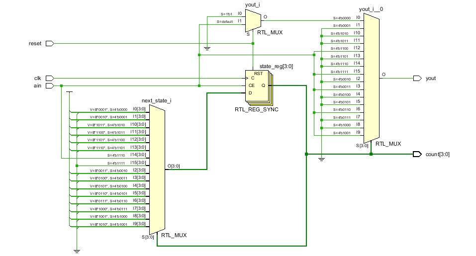

ich mache aktuell das Xilinx Tutorial HDL Design using Vivado.
Ich bin bei Lab10 "Finite State Machines" angekommen.
Jedoch scheitere ich schon an der Aufgabe 1-1.
Ich soll eine Mealy State machine mit 3 processen machen.
Allerdings bekomme ich das angezeigte Timing Diagramm nicht hin, sondern
bin immer um eine Clock Periode verzögert.
Ohne State Machine bekomme ich das ohne Probleme gelöst.
Hat jemand einen Vorschlag wie ich meine Code verändern könnte damit das
klappt. Außerdem weiß ich auch nicht was ich in den 3. Process
reinschreiben soll.
Danke und Gruß
Daniel

Das ist ja mal eine lustige FSM. Du zählst zwar die Zustände S0..S2
durch. Aber dein Ausgangssignal hängt überhaupt nicht von der FSM ab -
das wird alleine über Count erzeugt.
Du musst dich entscheiden, was deine FSM sein soll und was deinen
aktuellen Zustand festlegt (state oder count).
Weil du die Zuweisung des Ausgangssignals LED0 innerhalb des  getakteten
Prozesses machst. Dann brauchst du einen Takt um count zu erhöhen. Und
im folgenden Taktzyklus wird LED0 in Abhängigkeit vom neuen Wert von
count gesetzt.
> reinschreiben soll.
Die Ausgangslogik. Die sollte laut Tutorial kombinatorisch arbeiten
(also ohne Takt), und aus dem aktuellen Zustand und den momentanen
Werten des Eingangs die Ausgangssignale erzeugen. Da dieser Prozess ohne
Takt läuft, werden die Ausgänge "sofort" auf den neuen Wert gehen, nicht
erst einen Takt später.

Weil du mit deinem Zähler keinen Mealy-Automaten gemacht hast. Was du
hier gerade lernst, ist ein wichtiges Kapitel beim Design von synchronen
Schaltwerken und nennt sich "Latency": scheinbar reagiert alles um 1
Takt "verspätet".
Achim S. schrieb:
> Vielleicht fängst du zum Entwurf lieber mal mit einem
> Zustandsfolgediagramm an, ehe du den VHDL-Code schreibst.
Und wenn du dann den Code mal durch den Synthesizer durchbekommst, dann
siehst du dir mal den RTL-Schaltplan an, ob der Synthesizer deine
Beschreibung der gewünschten Hardware so verstanden hat, wie du es
meinstest.

Daniel P. schrieb:
> Jedoch habe ich jetzt 15 Zustände was mir sehr viel vorkommt.
mir auch. ich verstehe die Aufgabe so, dass du 3 Zustände brauchst.
s0,wenn die Zahl der einsen 3*n ist, s1 wenn die Zahl 3*n+1 ist, s2 wenn
die Zahl 3*n+2 ist. immer wenn eine neue 1 ankommt gehst du einen
Zustand weiter.

Hallo, das mit den 3 Zuständen ist eine gute Idee, allerdings bekomme
ich es einfach nicht hin.
Ich verstehe einfach nicht, wie und in welchem process ich den counter
hochzählen soll.
Der counter soll ja nur hochzählen wenn der Eingang ain = '1' ist.
Ich habe jetzt eine Version, die folgende Fehler hat:
- wenn ain von 0 auf 1 wechselt, zählt der counter einmal zusätzlich
nach oben
- wenn der counter auf seinem maximalwert (15) ist der Ausgang 1, beim
nächsten Wert von 0 müsste der Ausgang wieder 1 sein, dies ist jedoch
nicht der Fall. Hierzu müsste zweimal hintereinander der Zustand S0
aktiv sein.
Dies ist die erste Aufgabe von diesem Blatt und ich scheitere bereits
kläglich.
Hat noch jemand einen Tipp.
Danke und Gruß
Daniel
> hochzählen soll.
Er soll hochzählen, wenn eine Taktflanke kommt und der Eingang ain='1'
ist. Genau so, wie dein State um eins weitergehen soll, wenn eine
Taktflanke kommt und der Eingang ain='1' ist. Beides (FSM und counter)
sollen sich also gleich verhalten. Von daher kannst du es auch in deinen
Prozessen gleich handhaben.
So etwas wie
"count_int <= count_int;"
darst du nicht in einen kombinatorischen Prozess packen. Es würde dazu
führen, dass count_int ständig weiter hochzählt, so schnell wie die
Schaltung im FPGA es hergibt (eine sog. kombinatorische Schleife). Und
es würde nicht nur viel zu schnell zählen, sondern auch mit Sicherheit
falsch zählen. Die Simulation zeigt dir das nicht an, weil count_int
nicht in der Sensitivitätsliste steht (obwohl es innerhalb des Prozesses
abgefragt wird). Aber spätestens bei der Synthese dürfte dir das
aufstoßen.
Eine solche Anweisung darfst du entweder innerhalb eines getakteten
Prozesses verwenden - also mit Abfrage der Taktflanke. Dann zählt
count_int immer mit der Taktflanke hoch.
Oder du bleibst bei deiner Aufteilung der Prozesse und schreibst im
synch_process (taktflankengesteuert):
   count <= count_next;
und im next_state_decode Prozess (kombinatorisch):
   count_next <= count +1;

OP #6652594
eigentlich dachte ich, ich hätte die FSM verstanden.
Doch bei der Aufgabe 2.1 von Übung 10, gibt es schon die nächsten
Probleme.
Hier soll ich einen sequence detector mit einer Moore state machine
bauen.
Der Ausgang soll zu Beginn 0 sein und dann konstant bleiben, bis eine
bestimmte Eingangssequenz auftaucht.
Simulation:
In der Simulation bekomme ich das richtige Ergebnis, wenn ich das Signal
"yout_int" aus der Sensitivtiätsliste von output_decode entferne.
Wenn das Signal "yout_int" in der Sensitivtiätsliste ist, dann erscheint
die Fehlermeldung "FATAL_ERROR: Iteration limit 10000 is reached.
Possible zero delay oscillation detected where simulation time can not
advance. Please check your source code. Note that the iteration limit
can be changed using switch -maxdeltaid. Time: 65 ns  Iteration: 10000"
Der Fehler erscheint genau dann wenn das Signal "yout_int" das erste mal
'1' werden würde.
Synthese:
Der Test mit dem FPGA Board ist leider fehlgeschlagen. Der Ausgang
reagiert zwar richtig auf die Eingangssequenz, bleibt jedoch nicht
konstant bis die nächste Eingangssequenz kommt.
Gruß Daniel
Gast #6652679
du hast halt schon wieder eine kombinatorische Schleife:
yout_int <= not yout_int;
OP #6655242
Achim S. schrieb:
Ok, verstanden. Dann ist "count_int <= count_int" keine kombinatorische
Schleife weil das Signal nicht verändert wird, oder?
Ich habe jetzt einen anderen Ansatz gewählt, der sowohl in der
Simulation wie auch im FPGA funktioniert, jedoch habe ich die Vermutung
das ich eine Mealy Automaten verwendet habe.
Könntest du mir bitte einen Tipp geben, wie ich diese Aufgabe mit Moore
Automaten mit 3 Prozessen lösen kann?
Vor allem das toggeln des Ausgangs und das speichern des Ausgangs bis
zur nächsten Eingangssequenz bereiten mir Probleme.
Danke und Gruß
Daniel
Gast #6655513
ich zeig dir stattdessen mal, wie ich die geforderte Sequence-detection
wahrscheinlich machen würde:
psequence: process(clk)
begin
   if rising_edge(clk) then
  ainold<=ain;
  if (ainold&ain)="0100" then yout_int <= '0'; end if;
  if (ainold&ain)="1100" then yout_int <= '1'; end if;
  if (ainold&ain)="1000" then yout_int <= not yout_int; end if;
   end if;
end process;
yout <= yout_int;
Ich denke, das sollte das geforderte Ergebnis bringen. Ist natürlich
leider kein Moore-Automat mit drei Prozessen. Um es gemäß
Tutoriums-Vorgabe zu beschreiben, müsste ich mich etwas mehr Zeit
investieren.
