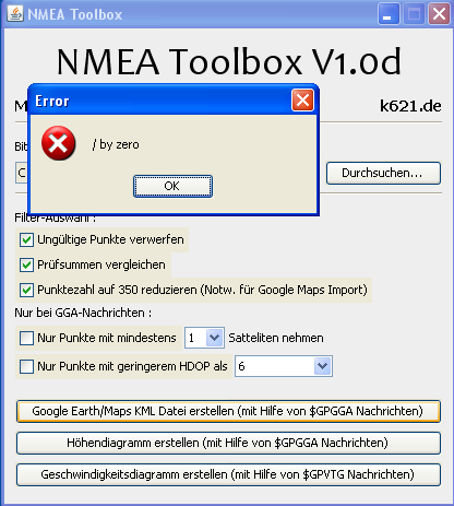

#1060523
Hi, wenn ich versuche eine kml-Datei zu erstellen kommt eine warnmeldung und die Datei bleibt leer

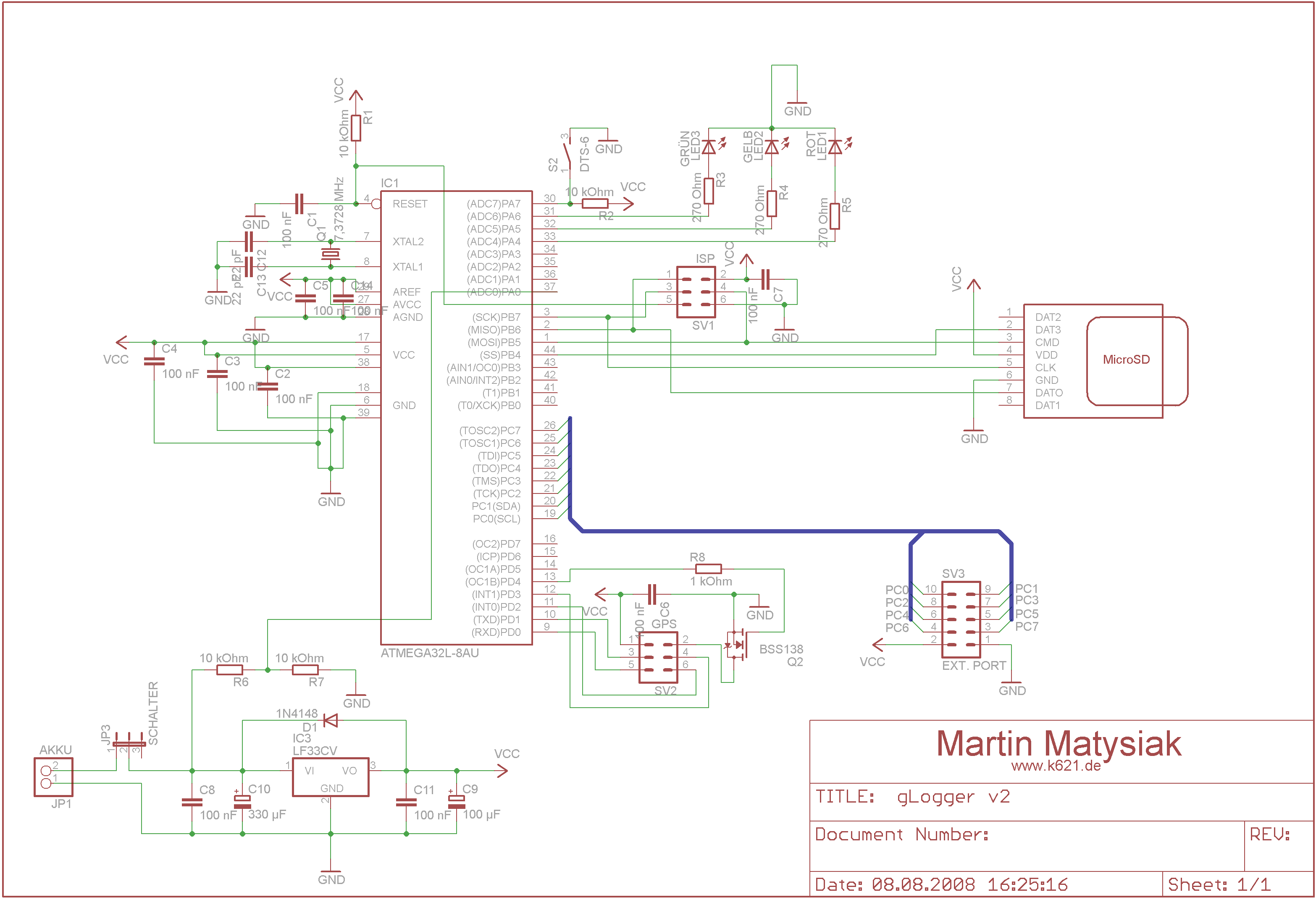

#1095808
Hallo, ich habe eine Frage: Im Wiki steht, dass ein atmega8 verwendet wurde. Im Schaltplan ist aber ein atmega32 eingezeichnet: http://www.mikrocontroller.net/wikifiles/b/b5/GLogger_schalt_v2.png Sind die beiden Controller hier austauschbar? Julian
#1095942
@ Julian Es ist ein ATmega32. Wenn du auf das Board schaust siehst du auch "zu viele Pins" für einen ATmega8.
#1097690
Hi, bei funktioniert das ebenfalls nicht mit der Toolbox... Ich habe das oben stehende Logfile in ein leeres TXT geladen und versucht in eine kml zu konvertieren... Geht aber nicht! Ich gehe davon aus, dass es an dem TXT File liegt. Welches File spuckt die SD-Karte aus?

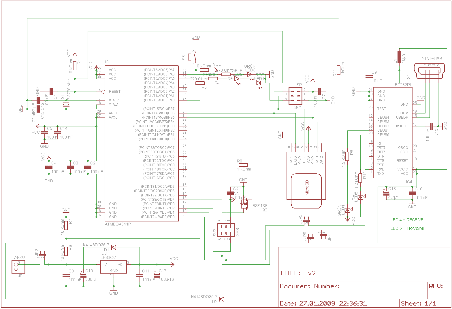

#1097738
Noch eine Frage, kann man mittels USB-Programmer auf die SD-Karte zugreifen? LG Mario
Ich arbeite mal die Fragen ab: An Tess: Probier einmal, das reduzieren der Punkte zu deaktivieren. Das ist die einzige Stelle im Code, wo ich dividiere. Womöglich sind in der Log Datei bereits weniger als 350 Punkte und das verursacht einen Fehler, sorry. (Ich sehe gerade dein Beitrag ist schon etwas älter.. habe die aktualisierung leider nicht mitbekommen, tut mir leid!) An Fränk: Also in den NMEA Daten die geloggt werden müsste zumindest die Zeit vorhanden sein, das fließt aber nicht in die kml ein. (Auf der SD Karte werden grundsätzlich alle NMEA Befehle niedergeschrieben, wenn man sie also entsprechend ausliest müsste das alles ermittelbar sein). An Julian: Ja, in der Endfassung ist es ein ATMega32 .. der Mega8 war mein damaliger Proto-Proto-Typ und hab wohl übersehen den Artikel dort zu aktualisieren, werde ich gleich nachholen. An Mike: Jepp :-) An Mario: Jo, selber Fehler, da hier sowieso weniger als 350 Punkte sind, tritt der "Division durch 0" Fehler auf, mach das Häckchen beim Google Maps Modus weg und es funktioniert. Werde ich gleich mal aktualisieren und dann im Artikel hochladen. An Mario(2): Ähm Nein. Deswegen ja auch der Slot um die SD Karte leicht entnehmen zu können :-) An alle: Ja, ja, ich sollte mal die To-Do Liste abarbeiten. In der letzten Zeit war leider keine Zeit dafür übrig, außerdem war es auch nicht so dringend da im Winter sowieso nicht so mit Fahrradfahren ist ;-) Zur Zeit muss ich allerdings noch für die Schule meine Facharbeit schreiben, was bis Mitte/Ende Februar dauert. Danach allerdings verspreche ich euch, dass ich daran weiterarbeiten werde, sodass spätestens bis zum nächsten Sommer die meisten Fehler beseitigt sind. Ach ja, das einfache Navigationssystem werde ich von der Liste nehmen, nach einiger Überlegung bin ich zu dem Entschluss gekommen, dass es während der Fahrt ohnehin nicht so optimal ist, sich nach kleinen LEDs zu richten. Stattdessen werde ich allerdings schauen, dass man an den Extra Port ein Display anschließen kann und so auch nach Bedarf (Taster?) die aktuelle Position oder einen Kompass o.ä. anzeigen kann. So und jetzt ist auch die E-Mail Benachrichtigung aktiviert :-)

@ Mario Eigentlich müsste das gehen, dann kannst du deine Karte mit dem Logger beschreiben und mit dem SD-Reader (dessen USB-Port über ein Kabel nach Außen geführt wird) lesen.

Hallo @Mario ich glaube (weiß nicht sicher) dass das nicht geht. Du brauchst zum Schreiben auf den USB Stick Host-Funktionalität und das schaffs Du mit nem Mikro nicht.....
Hallo Martin! Echt klasse dieses Projekt! Ich bin totaler Neuling, was AVR angeht! Habe mir bislang eine kleine Grundschaltung auf einem Breadboard zugelegt. Eine Teilesammlung von Reichelt ist nun auch da. Jetzt bin ich gerade am üben! Obwohl ich hier vom Programm her nichts verstehe echt interessant! Das baue ich irgendwann mal nach! Dieser "einfache" Funktionsumfang ist genau das, was ich brauche!! Gruß Christoph

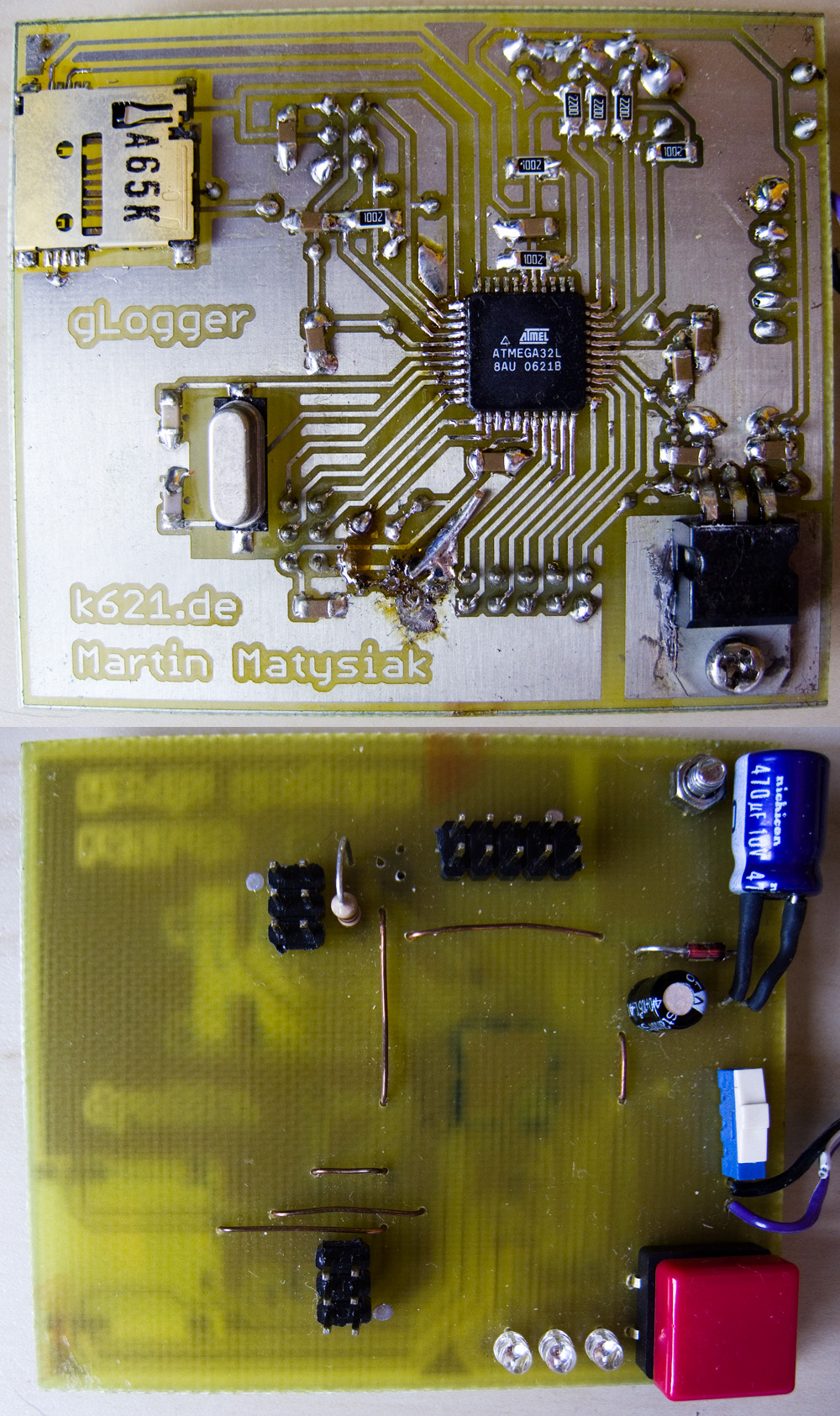

Hallo, ich habe mich nun endlich doch mal daran gewagt das fertige Projekt nachzubauen... Allerings funktioniert das bei mir nicht. Wenn ich den Akku anstecke, dann leuchtet kurz Grün und Gelb zusammen auf. Das GPS-Modul (NL-501ETTL) blink rasend schnell. Nach ein paar sekunden blinkt nun die Gelbe LED und das GPS-Modul blinkt nun langsamer. Wenn ich nun den Taster drücke passiert gar nichts. Wenn ich allerdings den Taster für ein paar Sekunden gedrückt halte leuchtet die Gelbe LED für ein paar sekunden auf und fängt nach einiger zeit wieder an zu blinken... Woran liegt das? GPS Satellieten sind alleridngs da! Das habe ich mit meinem Handy kontrolliert... LG Sebastian
Also zuerst einmal, der AVR tut seinen Dienst, das Blinkverhalten ist normal. Um eine Aufnahme zu starten, muss man die Taste lange gedrückt halten (sobald die Gelbe leuchtet noch ein wenig weiter halten bis zusätzlich die Grüne leuchtet, dann wird der Modus gewechselt). Was mir allerdings nicht gefällt ist das Blinken des GPS Moduls. Normalerweise sollte die GPS-LED beim einschalten kurz Aufleuchten und dann wieder ausgehen. Anschließend dauert es je nach Empfangslage einige Minuten und sobald das GPS-Modul einen Satteliten hat, sollte es folgendes Blinkschema zeigen: Lang An - Lang Aus - 5 x (Kurz An - Kurz Aus) - Sehr Lang Aus Ich erinnere mich allerdings daran, dass ich damals ganz zu Beginn (bei irgendeinem Prototyp) auch so ein Schnelles Blinken vom GPS Modul gesehen habe. Wenn ich mich richtig erinnere, lag das allerdings an dessen Spannungsversorgung. Bekommt es wirklich die 3.3Volt? Was passiert, wenn du das GPS Modul NUR an die Spannungsversorgung anschließt, ohne den Logger bzw. irgendwelche Datenpins verbunden. Wenn du damit einfach so etwas rumläufst, müsste das Modul nach einiger Zeit auch ein Signal kriegen und im obigen Rythmus blinken. Wenn das klappt, kannst du ihn dann wieder an den Logger schließen und schauen, was dann passiert.

Habe ich vergessen dazuzuschreiben... Ich habe das GPS Modul nicht über den µC laufen da ich vergessen habe den BSS138 zu bestellen... Ich habe jetzt den Taster mal für geschätze 10 sec. gehalten. Dann ging die Grüne und Gelbe LED an und kurz darauf wieder aus. Das GPS Modul blinkt im sekunden Takt. Die Grüne LED blinkt in etwa 5 sekunden takt. Ich warte jetztmal ein paar Minuten und schua ob sich da was auf der Karte getan hat. LG Sebastian
Hm also zum einen, das ist etwas lang, sicher, dass der Quarz der richtige ist bzw. richtig konfiguriert? Normalerweise sind es ca. 3 Sekunden die man halten muss. Mit dem BSS ist kein Problem, ich habe ihn bei mir auch überbrückt, da ich damals den Falschen gekauft hatte, du musst einfach nur das Pad, an dem Masse anliegt mit dem Pad, das zum Stecker geht, verbinden. Dann hat das Modul auch seine Spannungsversorgung. Wie gesagt, das Blinken des GPS Moduls ist etwas merkwürdig, zumindest bein Navilock NL507ETTL .. du sagst, du hast das 501, vielleicht ist es da ja anders. Schau eventuell mal im Datenblatt des Moduls nach, wass das Blinken zu bedeuten hat.

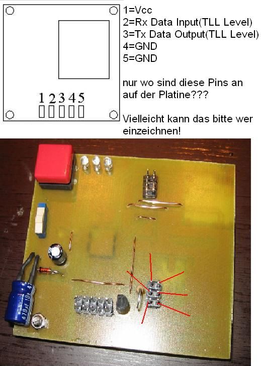

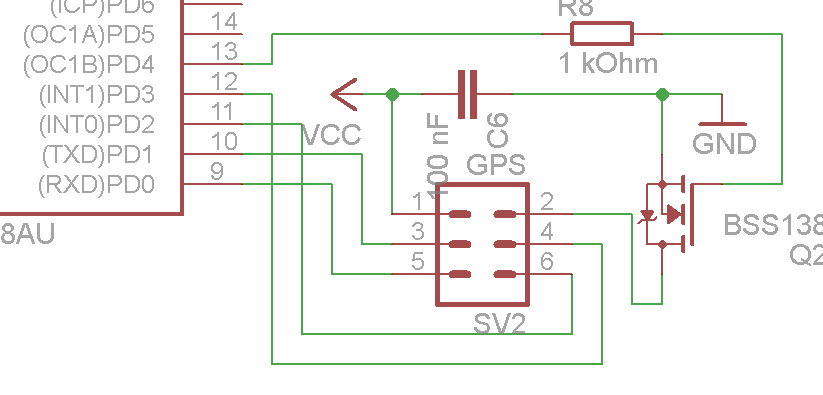

Hoffe es kann mir jemand helfen: Ich habe leider keine Ahnung wie ich das GPS modul anschließen soll und daher dachte ich mir einfach mal zu fragen bevor ich es zerstöre...hat ja immerhim auch geld gekosten...vielleicht kann ja wer meinen anhang vervollständigen! mfg
Vcc ist die positive Versorgungsspannung (also + von der Batterie) GND ist die Masse (also - von der Batterie) Tx und Rx sind nicht allzu kritisch, wenn du die vertauscht, funktionierts erst mal nicht. Aber kaputt ist es deswegen nicht gleich. Also: Auf der Platine einfach mal die - Leitung von der Batterie zum Anschluss verfolgen. Dann weißt du schon mal wo GND hin muss. (GND sind meist breite Bahnen, oft auch die ganze restliche Platinenfläche) Dann verfolgst du die positive Leitung von der Batterie, wie sie zum Anschluss kommt. Dann schliesst du mal die Batterie an, schnappst dir ein Multimeter und misst nach, ob du zwischen den somit identifizierten Pins auch tatsächlich die Spannung misst, die da sein soll. Achte auf das Vorzeichen! Wenn du dich vertan hast und alles genau anders rum ist, dann zeigt das Multimeter eine negative Spannung an! (Hast du keinen Schaltplan zu deiner Platine? Da findest du den Stecker wieder und kannst identifizieren welcher Pin wofür ist.)
Hmm das hätte ich vielleicht irgendwie im Layout verewigen sollen, naja, hier die Belegung: 1 - VCC (+) 2 - GND (-) 3 - TX 4 - INT1 (normalerweise unbeschaltet) 5 - RX 6 - INT0 (normalerweise unbeschaltet)
Ach ja, es könnte sein, dass das TX vom Modul an das RX vom AVR kommt, sowie das RX vom Modul an das TX des AVR, da TX ja Senden und RX Empfangen ist (d.H. der Sender (Augsang) wird jew. mit dem Empfänger (Eingang) verbunden)
#1199064
>Tx und Rx sind nicht allzu kritisch, wenn du die vertauscht, >funktionierts erst mal nicht. Aber kaputt ist es deswegen nicht gleich. Na ja, 2 x TX (Ausgänge) zu verbinden halte ich doch für kritisch. MW

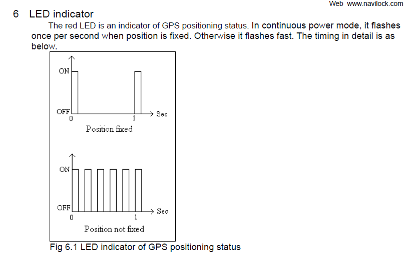

Was bedeuted es wenn die rote led am gps modul zu blinken beginnt? mfg
mario wrote: > Was bedeuted es wenn die rote led am gps modul zu blinken beginnt? > > mfg Glückwunsch, das Modul hat ein Signal! :-)

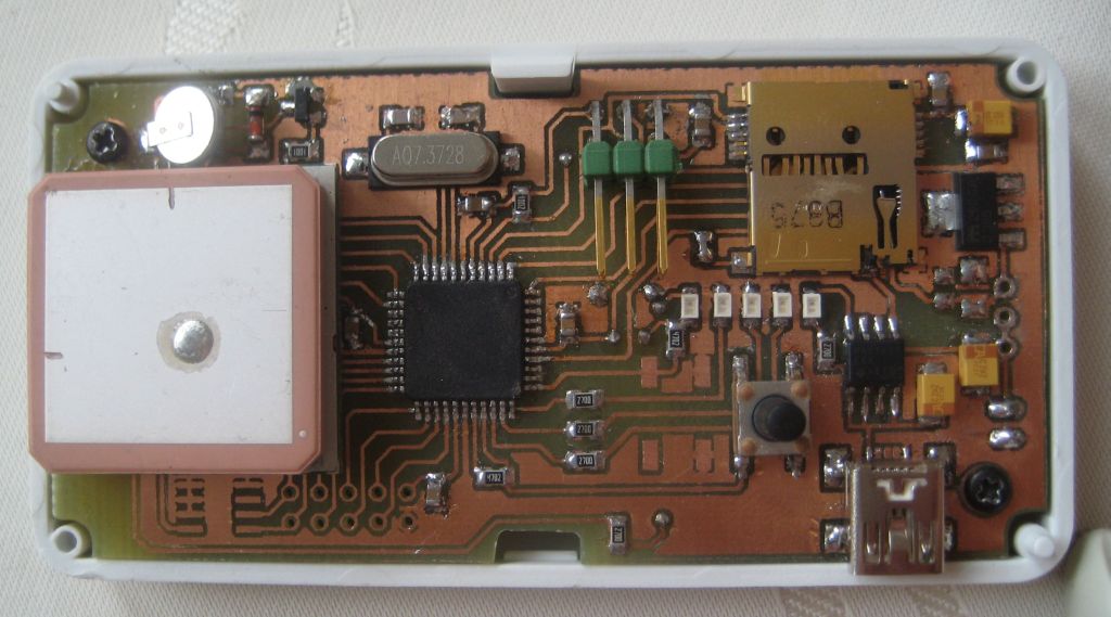

Hallo, super Projekt :) Fands noch besser das Teil kleiner wär... Hat sich schon jemand die Mühe gemacht das Layout zu modifizieren ? Eventuell doppelseitige Platine, und das ganze dann in nen kleineres Gehäuse. gruß christoph
Hallo, ich hab ein neues Layout erstellt. Alles in SMD und mit einem anderen GPS-Modul von J. Perthold Beitrag "[V] Mini GPS Module - SkyTraq". Passt alles in das gehäuse TEKO 10014 von Reichelt. Die Laufzeit ist noch nicht überzeugend, gerade mal 6 Stunden mit dem Nokia Akku BL-4C (860mAh) ohne FIX. Ohne FIX benötigt das GPS-Modul 112mA mit FIX dann noch 46mA, aber der Atmel genehmigt sich bei mir auch satte 20mA. Die Eagle-Dateien findet ihr unter http://mfluhr.de/Heimseite/hobbies/elektronik/63-gps-logger. Gruß Michael
Mal ein Foto, damit man auch ohne Eagle etwas sieht.
@ fury 3D Dein Layout sieht echt sauber aus und du hast die Platine effizient ausgenutzt. Das einseitig Layout macht den Nachbau auch recht einfach. Was ich nicht so gut finde sind die Thermalpads bei deinem 3.3V Festspannungsregler, die sollten weg. Da er nur ca.0.0528W abgeben musst ((4.1-3.3)*66mA) ist das aber okay. (der Regler ist dann 8.5 Kelvin wärmer als deine Umgebungstemperatur im Gehäuse) Mein GPS-Modul schluckt 2.6 mal so viel ... :) Wenn dein gLogger nun ordentlich funktioniert mach doch etwas Klarlack rüber (über die Stellen der Platine an die du eh nicht mehr ran musst, außer SV2), das schützt vor Korrosion und Kondensat. Ich mach das auch immer und es hat sich bewährt!

So, nun auch noch das geroutete Layout mit einem ATMega644. Habe allerdings noch die USB geschichte weggelassen! Bin mir im Moment nicht sicher welcher weg der bessere ist...
#1267994
Wenn ich jetzt mal die Widerstände/Kondensatoren kram weglasse, dann benötige ich noch folgendes? Kann das mal bitte jemand überprüfen der etwas ahnung davon hat? - ATmega mouser.com (556-ATMEGA644P-20AU) - BSS123 Reichelt (Artikel-Nr.: BSS 123 SMD) - LM75AD Reichelt (Artikel-Nr.: LM 75 SMD) - Max 1811 Recihelt (Artikel-Nr.: MAX 1811 ESA) - 1 Schalter Mouser.com (SSSS811101) - MIC 2920A-3.3WS mouser.com (595-REF2920AIDBZT) - Micro-SD Kartenhalter csd (Best.Nr.: 020196) - USB-Buchse csd (Best.Nr.: 15761) - Quarz csd (14-4S07,372MHZ) - 1 Hand voll bunte LED´s (immer vörratig...) - 2 Taster (immer vörratig...) - SKYTRAQVENUS5 j. perthold hier im Forum mit denen kann ich nichts anfangen bzw. bin ich mir nicht sicher was ich da nemen muss... kann da mal jemand weiterhelfen? - SMCML12 - BL4C - Stecker SMD 6 pol.

Der Transistor im Massezweig des GPS-Moduls wäre mir ja nicht geheuer. Wenn da mal ein Programmierfehler ist, zieht man die Pins an den Eingängen des Moduls unter dessen Versorgungsspannung, was wahrscheinlich unzulässig ist und evtl. zu dessen Beschädigung führen könnte. Ok, ich kann den natürlich beim Bestücken einfach weglassen/überbrücken. Ich wäre eher dafür, das GPS-Modul in den Sleep-Modus zu versetzen. Aber mich deucht, das Thema wurde schon mal angesprochen.
#1270371

Hallo Norbert, kannst du evtl. mal ein Foto von oben und unten amchen und einstellen? Ich bin mir bei manchen Bauteilen nicht immer sicher wohin die müssen. Ich tue mir mit schönen Fotos etwas einfacher... LG Achim
Achim schrieb: > Hallo Norbert, > > kannst du evtl. mal ein Foto von oben und unten amchen und einstellen? > > Ich bin mir bei manchen Bauteilen nicht immer sicher wohin die müssen. > Ich tue mir mit schönen Fotos etwas einfacher... > > LG > Achim Hallo! Ich weiß jetzt nicht genau, welche gLogger Version du meinst, aber hier einmal Fotos von meiner 'alten' (wobei ich jetzt wohl eher das Layout von Michael Fluhr bauen würde, da es Platzmäßig eindeutig besser ist und über eine Ladeschaltung verfügt).

Hi, wollte mich nur als weiterhin lebend melden ^^ Das Projekt ist immernoch aktuell, allerdings habe ich erst kürzlich die letzten fehlenden Bauteile für die "gute" Variante erhalten (sprich - BSS138, MIC2920A sowie diverse SD/MicroSD Halter). Bevor ich mich an eine angepasste Schaltung samt Layout setze muss ich allerdings erstmal die Halter ordentlich in meine Eagle Libs einpflegen. Für 2 der 3 Varianten habe ich wenigstens brauchbare PDFs mit guten Zeichnungen und Maßen dfür zu Hand, beim letzten (ausgerechnet dem guten push-push MicroSD ^^) komme ich leider vielleicht nicht um ausgedehntes Meßschieber-jonglieren herum :( Danach ist meine vorläufige (anspruchsvolle?) Zielsetzung, die Platine möglichst einseitig, rein SMD und größentechnisch an das Navilock Modul angepasst (30x30mm) aufzubauen. Spätestens wenn das eigentliche Layout langsam Form annimt, melde ich mich zurück ;) Ciao und nochmals Danke an alle vorherigen Entwickler und Beitrags-Poster für die bisherige Vorarbeit, die mein Interesse überhaupt erst richtig entfacht hat.
Hallo Martin, benötigt die NMEAToolbox zur umwandlung den gesamten NMEA String? Muss die Checksum auch mit aufgezeichnet werden. Womit kommt die Software klar?
Hi, da die Toolbox nicht gerade besonders intelligent programmiert wurde, wären vollständige Datensätze schon von Vorteil. Die Checksumme wird allerdings nicht geprüft. Nach jedem Kommando sollte eine neue Zeile beginnen. Für GPX und KML-Dateien sowie Höhendiagramme werden die $GPGGA Kommandos verwendet, für Geschwindigkeitsdiagramme $GPVTG Meldungen.
