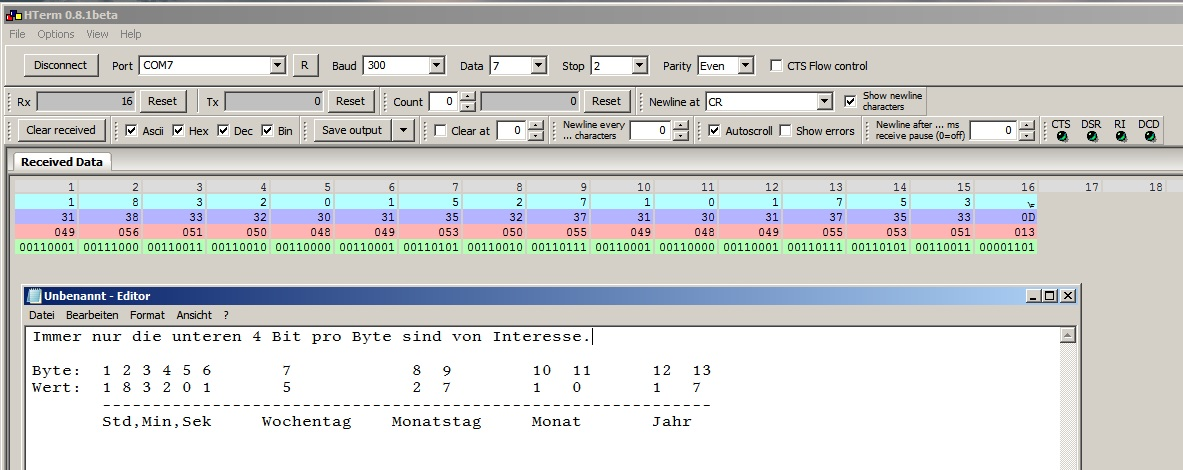

von [Frank] (Gast)
In der Doku
http://www.hopf.com/manuals/deutsch/pdf_7---/d7201-7221_1800.pdf sind
die Parameter auf Seite 52 beschrieben (Daten kommen mit 300Baud, 7Bit,
Parity)

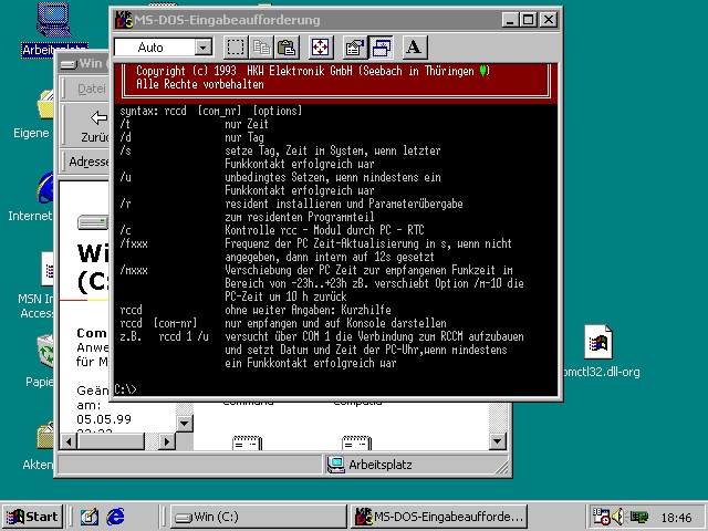

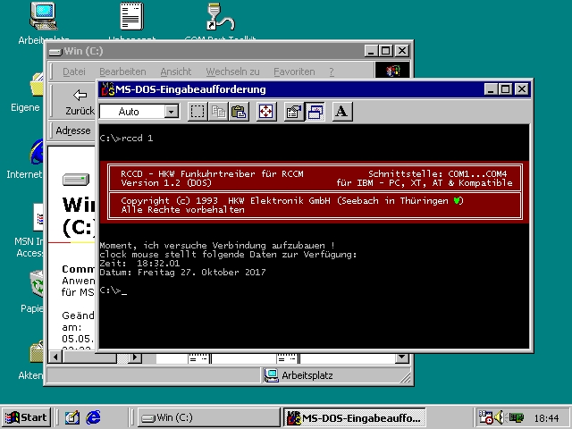

Mit dem Programm von der Floppy laeuft das Ding aber einwandfrei. Ist
natuerlich ein DOS - Programm, die "Uhr" ist ja schon ein bisschen
aelter :o)
Ich haenge es mal an.

Ich hab auch das DOS-Programm zum laufen bekommen und hab diese
Kommunikation mitgeloggt (siehe Anhang).
Mit einem Terminalprogramm hab ich leider auch keine Infos aus der Uhr
bekommen.

Habe mich nun bald 1 Woche mit der Uhr beschäftigt.
Nachdem ich mit allen USB <-> Seriell Adaptern und virtuellen Maschinen
nicht weitergekommen bin, habe ich letztendlich Windows 98-SE auf einen
alten Dell Optiplex GX260 mit Hardware Com Port gepackt.
Was ich schon mal sagen kann ist das die Uhr immer 16 Byte als Antwort
sendet, wobei Byte 16 nur eine neue Zeile ankündigt "\r".
Die Optionen in der Dos Datei wie etwa /d für nur Tag ist nur für die
Ausgabe.
Weiter sind von den ersten 15 Byte sind jeweils nur die unteren 4 Bit
relevant so wie es auch weiter oben in der DATA_DT.TXT  Datei steht.
Allerdings scheinen die Bits 2 & 3 in Byte 14 gegenüber der Anleitung
vertauscht zu sein. Aber das werde ich ja bald sehen da ja die
Uhrumstellung ansteht.
>  Bit3 =1 während MEZ, =0 während MESZ
>  Bit2 =0 während MEZ, =1 während MESZ
Das irgendetwas an die Uhr gesendet wird sobald die Dos Datei eine
Abfrage startet kann ich nicht erkennen. Somit fallen auch alle Hinweise
aus obiger txt Datei flach die sich auf das Abfragen beziehen.

In dem .rar Archiv ist die komplette Diskette v1.2.

Für den Großteil der Zeit (bis auf gelegentliche nicht-Syncs) gibt sie
234249629032553 Sa 29.03.25 23:42:49 0101 0011
234806629032553 Sa 29.03.25 23:48:06 0101 0011
235323629032553 Sa 29.03.25 23:53:23 0101 0011
235840629032553 Sa 29.03.25 23:58:40 0101 0011
000357730032553 So 30.03.25 00:03:57 0101 0011
000914730032553 So 30.03.25 00:09:14 0101 0011
001431730032553 So 30.03.25 00:14:31 0101 0011
001948730032553 So 30.03.25 00:19:48 0101 0011
aus.
Nach meinem Verständnis sollte ab Sonntag morgen 01:00 das Bit für die
SoWi-Warnung gesetzt sein, was die Mouse aber nicht anzeigt:
013903730032553 So 30.03.25 01:39:03 0101 0011
014420730032553 So 30.03.25 01:44:20 0101 0011
014937730032553 So 30.03.25 01:49:37 0101 0011
015454730032553 So 30.03.25 01:54:54 0101 0011

Fazit:
das letzte Byte kann nur ASCII 0, 1 oder 3 sein, und m.E. sind alle
Werte !=3 ein Zeichen für eine ungültige Zeit.
Ansonsten ist die komplette "Anleitungs-Textdatei" nutzlos, bis auf die
Parameter für die serielle Schnittstelle.
