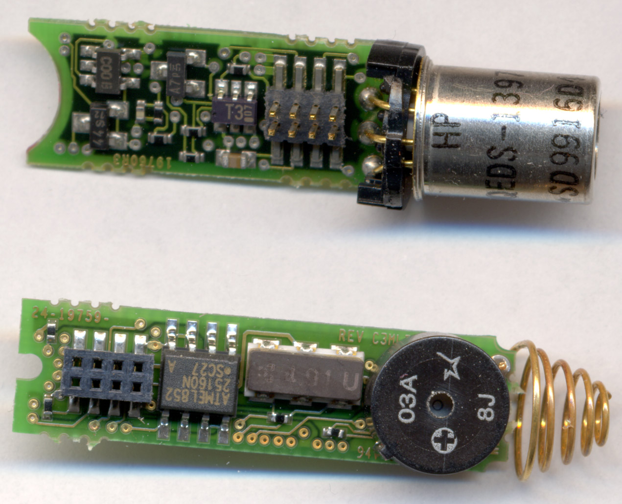

das QEDS-1397 von HP kenne ich. Schade daß das Steuer-IC nicht bekannt ist, aber vielleicht eine custom-lösung. Müsste noch eine app-note für einen Barcode-Scanner mit diesem QEDS-1397 sowie einer RS232 haben, abgesehen von ein paar Hühnerfutter braucht es sonst nichts. Weiß aber nicht, ob das dann noch mit den rs232-usb dann geht. Hast du schon versucht, eine IR verbindung aufzubauen ?.
Ich schätz mal, dass das Hp-Teil ne Laserdiode mit Fototransistor. Kannste ja mal mit nem Oszi durchmessen

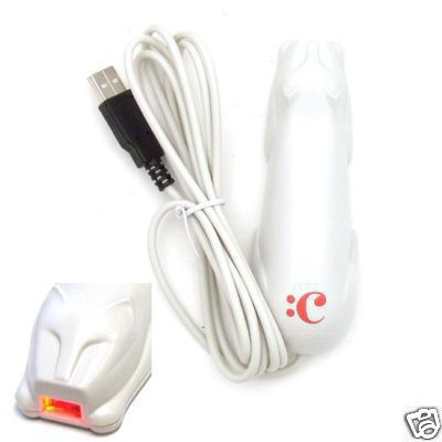

Den CueCat gibt es um das Geld. Es gibt ihn in USB sowei PS2 version. Weiß nicht, wie viele so einen wollen, könnte aber ne Sammelbestellung machen.
@Chris S. (schris) stimmt $5,99. Bleibt die Frage der Transportkosten. Machst Du eine Sammelbestellung, ich würde 2 Stück nehmen. Sehen zwar kitschig aus, aber für den Preis... Wigbert
Wenn 8-10 zusammenkommen, mache ich eine Sammelbestellung, sonst rentiert sich das wegen Trasportkosten und Zoll sowie Mwst nicht.

der HEDS1300 scheint dem sensor wohl wirklich sehr nahe zu kommen. auf der controllerplatine befindet sich ein chip mit der aufschrift "ATMEL852", hat jemand eine ahnung was das für eine ic ist?
Frank Schlaefendorf wrote: > auf > der controllerplatine befindet sich ein chip mit der aufschrift > "ATMEL852", hat jemand eine ahnung was das für eine ic ist? Siehe hier: Beitrag "Re: Kugelschreiber mit Barcodescanner bei Pollin"

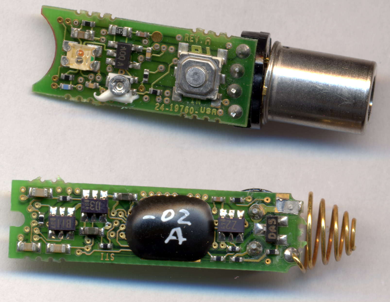

Welcher Controller es ist, weiss ich noch nicht, aber nach seinen Funktionen könnte es ein ATMEL-Derivat sein. Also für 6 Interessierte lohnt es sich eigentlich noch nicht, die Nachtstunden zu opfern. Aber ich bin ja auch neugierig. Es gibt scheinbar spezielle Barcodes, mit denen sich die Eigenschaften des Pens programmieren lassen. Für alle, deren Stift keine Codes mehr einliest, weil der Speicher voll ist, hier der Code zum Löschen des Datenspeichers.

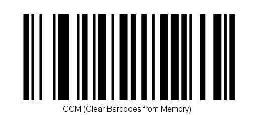

Der Clear-Barcode von Helmi ist identisch mit dem Clear-Barcode im Dateianhang. Im Anhang sind noch andere Codes um den Stift zu Programmieren. Wäre super, wenn mal jemand die anderen Codes probieren würde. Ich habe im moment keine funktionierenden Stift, bekomme aber nächste woche wieder welche. Das File ist von hier: http://support.symbol.com/support/browse.do?WidgetName=BROWSE_PRODUCT&TaxoName=SG_SupportGoals&BROWSE_PRODUCT.isProductTaxonomy=true&BROWSE_PRODUCT.NodeId=SG_CYBERPEN_1_2&BROWSE_PRODUCT.thisPageUrl=%2Fproduct%2Fproducts.do&id=m4&BROWSE_PRODUCT.TaxoName=SG_SupportGoals&NodeType=leaf&NodeName=CyberPen&BROWSE_PRODUCT.NodeType=leaf&NodeId=SG_CYBERPEN_1_2&AppContext=AC_ProductPage¶m_document=sp Ist zwar eigentlich für die Symbol CyberPens, aber wenn der eine Barcode funktioniert, tun es die anderen vielleicht auch.
Super! LED Zeit und Lautstärke ändern. Alles funktioniert! Bei "Doppelklick" langer Piepton, ist sicher auch noch etwas...

@Helmi, es wäre super, wenn du die Platine herausnehmen würdest und von beiden Seiten ein Foto machen könntest. Am besten wenn die Kabel abgesteckt sind und dann die Kabelbelegung dazuschreiben. Kannst du vielleicht trotzdem mal die Auslesesoftware von Pennyscan verwenden. Vielleicht funktioniert sie ja doch. Bauteile: MAX663 5V Programmable Micropower Voltage Regulator -> 5V Spannungsversorgun aus 12V (RS232) erzeugen. MAX3221 Pegelwanderl RS232 - TTL HC132 Vierfach Positiv-NAND-Gatter mit Schmitt-Trigger Eingängen LM358 Verdopplungsverstärker Die Beschriftung für das letzte IC konnte ich nicht richtig lesen. Von den Bauteilen sollte es eigentlich ohne große Probleme zum nachbauen sein. Ich habe auf der Seite von Cross etwas gelesen, dass es eine OptiLink-Schnittstelle sein soll. Dazu hab ich einen Schaltplan zum selberbauen gefunden, ist zwar eigentlich für eine Heizungsanlage, dürfte aber eigentlich nichts ausmachen. Man müsste halt statt den IRLED und den Phototransistoren am besten den QEDS aus einem Stift nehmen, dann hat man auf jeden fall die richtigen Wellenlänge. Ich werde mir auf jeden fall mal die Optilink-Schnittstelle nachbauen und damit Versuchen etwas aus dem Stift herauszuholen.
Die QEDS arbeiten bei 700nm, die Empfänger sind aber nicht sehr schmalbandig. Einen weiteren QEDS als Gegenstück zu nehmen, wäre wegen der geringen Leistung und Problemen bei der Ausrichtung und Fokussierung zu umständlich und fehleranfällig. Eine rote LED mit 670nm oder eine IR-LED wie in Fernbedienungen sollte ausreichen um den Empfänger im QEDS in Sättigung zu bringen. "Optolink" war der Name des Interface beim Pennyscan (Inca Research), beim Cyber Pen (Symbol) bekam es den Namen "Cyberwell", beide tun nichts anderes, als die seriellen Daten einer RS-232 Schnittstelle über die optische Verbindung zu transportieren, wobei die Stromversorgung über die Modem-Steuerleitungen erfolgt. Um aus dem Stift Daten auszulesen, muss er erst aufgeweckt werden. Dazu drückt man die Taste am Stift kurz, woduch dieser für 20sek in Empfangsbereitschaft ist. Hat er innerhalb dieser Zeit kein gültiges Wakeup Kommado empfangen, geht er wieder in den Power Down Mode. Wird ein Wakeup Kommando erkannt, sollte er, wie andere Scanner auch, mit einem Statustelegramm antworten. Derzeit weiss ich noch nicht, wie der Befehl aussieht, bin aber sicher, dass ich es noch herausfinden werde. Ich kann mich leider erst gegen Monatsende wieder ausgiebig damit beschäftigen. Gilt auch für Fotos und Schaltplan des Interface.

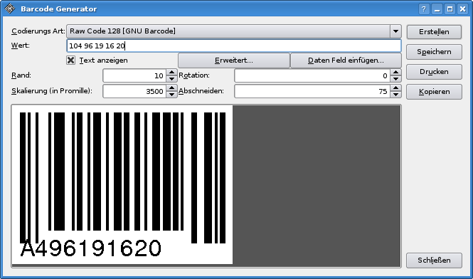

so, AG12 sind drin und die Befehls-Scanncode der PDF von firutin werden ausgeführt. Ein Stift sollte erstmal gehen. Ach ja, @Helmi ich bin natürlich auch an eine Anwendung des Stiftes interessiert. Wigbert
So, habe mir 3 Stifte bei Pollin bestellt. Werde auch das Projekt unterstützen, wenn sie da sind. Kann man die Kommunikation zwischen Docking-Station und Stift eigentlich optisch "mithören"? Kann jemand so ein Protokoll anfertigen?
Hallo Freunde des PSS (Pollin Scanner Stift), 1) ich habe mal die Codes der pdf Datei von: firutin (Gast) Datum: 10.10.2009 15:40 analysiert mittels: http://en.wikipedia.org/wiki/Code_128 Es werden normale Code128 verwendet die mit KBarcode (Linux) erstellt werden können. Siehe Anhang. Im Beispiel ist es der Code für: Clear Bar Codes 104 -> Start Code B 96 -> FNC3 19 -> 3 16 -> 0 20 -> 4 Einige andere Codes als die 304 habe ich auch schon getestet und es gibt bei vielen einen Piepser zur Bestätigung. Bei der 309 z.B. blinkt mein PSS 14 mal und dann gibt es einen Doppel-Piepser zur Bestätigung. Was wird das wohl bedeuten??? 2) was mir aufgefallen ist: in verschiedenen Beschreibungen steht das nach kurzem drücken der Taste die IRDA-LED für die Datenübertragung 20 sec schwach leuchten soll, tut sie aber nicht. Geht das bei euch? Wenn nicht ist evtl. IRDA Übertragung ausgeschaltet!? Wer findet den IRDA Einschalt Code? 3) um nicht alle Codes zu drucken, habe ich das hid-data Projekt: http://www.obdev.at/products/vusb/download.html um eine LED am TX Pin vom Atmega8 erweitert und kann damit das Licht/Pause Barcode Verhältnis ausgeben wenn ich den PSS ganz dicht an die LED halte. Es gibt nur 4 verschiedene Strichbreiten beim Code128 - die kleinste Breite habe ich auf 5ms eingestellt - mit Erfolg. Vielleicht helfen die Infos ein wenig ... hp-freund

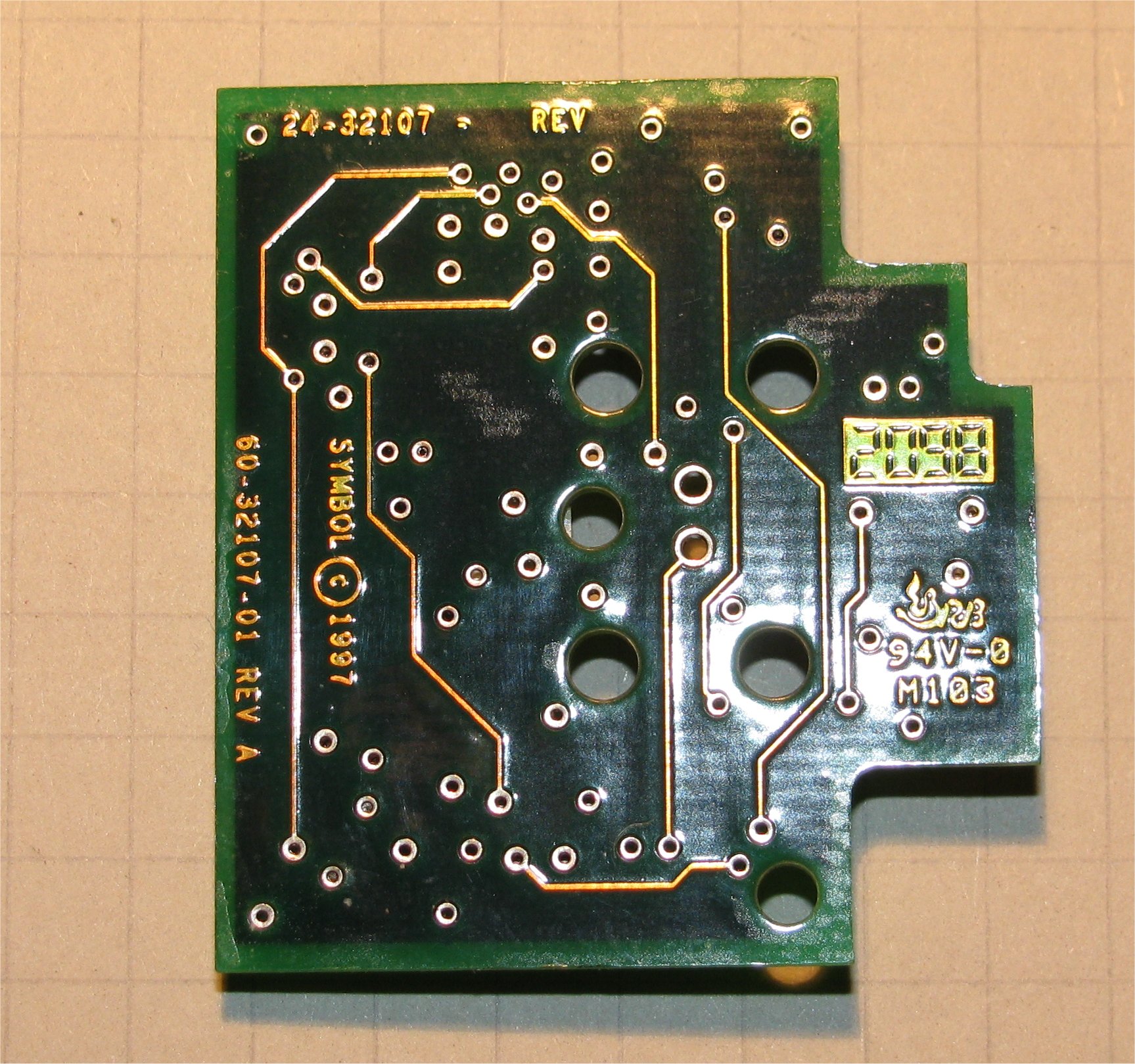

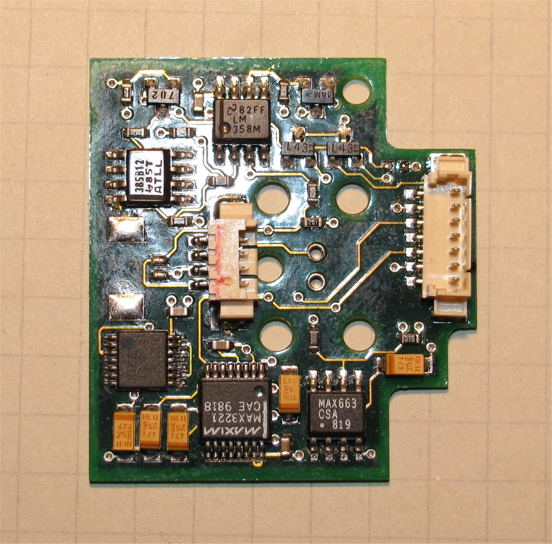

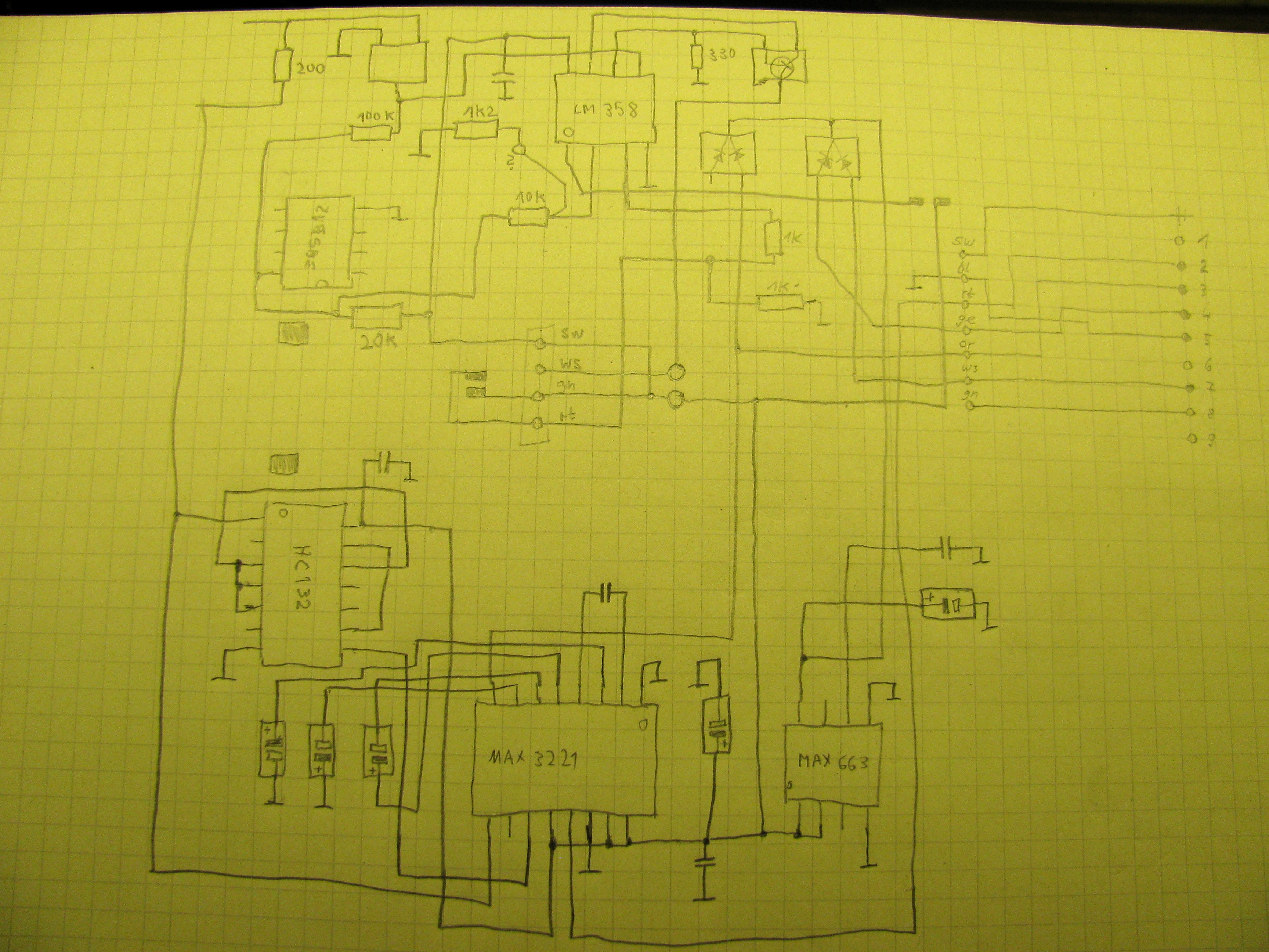

Immer noch Jetlag, also DIE Gelegenheit um die Platine des Symbol-Interface mal genauer anzusehen: @firutin: Hier sind die Fotos der Platine. Die werden jedoch nicht reichen, einen Eigenbau zu starten. Die Burschen haben ein Multilayerboard verwendet. So langsam durchschaue ich die Schaltung und werde einen Plan zeichnen, wenn ich alle SMD-Bauteile eindeutig bestimmen kann. Unbekannt sind mir '702' , '01C' und '38C' Die 'L43' müssten zwei Schottky-Dioden sein. Auf dem vorläufigen handschriftlichen Plan vom Signalverlauf ist die Lage der Bauteile und der Stiftleisten wie auf dem Board. Die Nummern rechts sind die Pins am RS-232 Stecker. Das Bild ist übel, weil ich gerade keinen Scanner habe, sorry. Wichtig: Die Schaltung ist noch nicht ganz fertig und hat sicher noch Fehler. @hp-freund: Die Angaben zu den Barcodes sind korrekt. Allerdings sollte man mit dem Durchprobieren beliebiger Codes vorsichtig sein, wenn man den Inhalt des EEproms vorher nicht ausgelesen hat. Es kann sein, dass es auch Codes gibt, die den Stift für weitere Systembefehle sperren. Alle Codes, die mit 2 Beeps quittiert werden, sind Systembefehle. Der Stift arbeitet mit grosser Wahrscheinlichkeit nicht mit IRDA, siehe meine Ausführungen vom 13.10. Die optische Ankopplung zum Pollin-Stift ist auch nicht ganz trivial, aber machbar, wenn man einige mechanische Bedingungen einhält. Dazu später mehr. Da muss ich wohl auch noch eine Zeichnung machen..........
'702' = 2N7002 'L43' = BAT54C 'AM' = BSS64 (ich hoffe, das ist wirklich nur 'AM', denn auf dem Bild ist davor ja noch ein Haken). Wenn das '1AM' ist, dann ist das ein MMBT3904L Quelle: http://info.electronicwerkstatt.de/bereiche/bauteile/smd/smd_aktiv/ Bei '01C' und '38C' würde ich auf zwei Widerstände tippen, bei denen der Bestückungsaufdruck am Ende defekt ist. Aber das sollte man messen können... Der IC mit dem Aufdruck 385B12 ist ein LM385B1.2 von Texas Instruments: http://focus.ti.com/general/docs/lit/getliterature.tsp?genericPartNumber=LM285-1.2 Gruß, Helge

@ Claudio 104 -> Start Code B 96 -> FNC3 19 -> 3 21 -> 5 17 -> 1 oder 104 -> Start Code B 96 -> FNC3 21 -> 5 17 -> 1 führen zu einem Dreifach-Piepser sonst scheint sich nichts zu verändern. Das Problem ist auch das es noch andere Formate des Steuercodes gibt. Z.B. Lautstärke Piepser - High Volume: 104 -> Start Code B 96 -> FNC3 18 -> 2 99 -> Code C 02 -> 02 03 -> 03

01C sind 10k 38C sind 24k3 sind die englischen Bezeichnungen http://www.talkingelectronics.com/projects/ResistorsMadeEasy/SMD-Resistors-EIA-Markings.html @helmi wenn du mir sagt, wie du den Stift direkt angeschlossen hast, werde ich mich mal daran versuchen, dass Wake-Up Kommando herauszufinden. Dass ich versuche mit den Fotos weiterzukommen, wird die nächste Zeit nicht so gut aussehen, aber Softwaremässig sollte ich ab und zu dazukommen.
firutin schrieb: > 01C sind 10k > 38C sind 24k3 > > sind die englischen Bezeichnungen > > http://www.talkingelectronics.com/projects/ResistorsMadeEasy/SMD-Resistors-EIA-Markings.html Ui, Klasse, die Art Kennzeichnung kannte ich noch nicht. Danke für die Info und den Link!
@hp-freund: "[...] führen zu einem Dreifach-Piepser sonst scheint sich nichts zu verändern." Die Anleitung zum Cyberpen gibt drei Piepser als Fehlermeldung an, die vorkommt, wenn die Übertragung der Codes zum Computer vorzeitig unterbrochen wird.
Das Problem ist auch noch die Software. Wie wir festgestellt haben enthält das Interface keinen Controller, deshalb brauchen wir irgend ein Programm dazu. Ich habe schon alles was ich finden konnte mit meinem einfachen IR Interface asprobiert - leider noch ohne Erfolg. Stichwort: CyberPen, Netpen, IP2000, CueCat usw. Bei ebay.com gibt es übrigens reichlich Cyber Pen mit Interface. Artikel: 310173973848 Hab schon mal angefragt aber er versendet leider nicht außerhalb der USA. War hier nicht jemand der dort eine Adresse hat? Vielleicht könnten wir eine Sammelbestellung aufgeben, ich würde 2 nehmen ;) ... hp-freund
moin.... @hp-freund: kann das IR-Interface senden UND empfangen mit einstellbarer Wortlänge, Parity usw. , so dass eine eventuelle Antwort vom Stift über die Optik auch registriert wird ? Wie schon früher erwähnt, habe ich einige Interfaces besorgt - sollte also jemandem hier das "Erfolghabenohnebastelnzumüssen" 6,80 Euro/Interface (mit Stift und Minen) + DHL-Päckchenkosten wert sein, bin ich bereit, welche abzugeben. Schaltplan und Detailplan der optischen Einheit werden hoffentlich am WE fertig. Ich muss noch einen passenden Fototransistor finden. Also noch bisschen Geduld.
@Helmi Ich hätte Interesse an einem Interface, allerdings sollten wir vorher irgendwie die Softwareentwicklung besprechen. Müssen wir da einen Brute-Force Weg gehen, oder hast du ein paar genauere Informationen? Ich schreibe dir mal eine Forumsnachricht wegen des Interfaces!

Da ist noch ein Fehler im Schaltplan: Die Werte von R9 und R10 sind vertauscht. Danke an alle, die bei der Identifizierung der Bauteile geholfen haben.

Wenn einer den Barcodestift schon mal auseinandergebaut hat, mich würde interessieren, ob die Linse mit dem Gehäuse verklebt ist. Bekommt man die zerstörungsfrei ab?
@bastelfinger: In der transparenten Spitze des Stiftes ist eine Glaskugel eingeklebt, um den Stift vor Abnutzung zu schützen. Der optische Sensor ist nicht mit der Spitze verklebt, sondern so eingesetzt, dass sich der Brennpunkt des Sensors genau auf der Oberfläche der Glaskugel befindet. Eine zerstörungsfreie Demontage ist jedoch nur möglich, wenn man die seitliche LED-Abdeckung und den Tastereinsatz von dem Herausziehen der Elektronik entfernt. Frage: Warum den Stift demontieren ???
Ich denke darüber nach, ein paar Geräte "Barcode-programmierbar" zu machen, zum Beispiel meinen Wecker. Dieser ist durch das bestehende Gehäuse eingeengt, die Optik müsste an einer Seite sitzen, nur ist dahinter wenig "Tieefe" vorhanden, sodaß ich die Optik von der Elektronik trennen müßte. Und dabei könnte ich auch gleich das Kugelschreiber-Gehäuse loswerden. Aber bei Verklebung ist das Absägen des Stiftes einfacher... Bis wir die Ansteuerung herausgefunden haben habe ich ja noch Zeit.
@bastelfinger: Der Sensor kann auch ohne Linse betrieben werden. Er hat bereits eingebaute Linsen und fokussiert selbst. Der Brennpunkt ist dann 4,27mm vor der Frontfläche. Bei einfacheren Scannerstiften wurde früher nur eine halbkugelförmige Hülse mit einem winzigen Loch an der Spitze verbaut, deren Länge den richtigen Abstand zwischen Sensor und Barcode vorgab. btw. das mit dem Wecker musst Du mal genauer erklären....

@ Wigbert Picht-dl1atw: die Interface-Schaltung vom 9.11. ist nachbaureif. Für eine zuverlässige optische Ankopplung müssen jedoch einige mechanische Voraussetzungen erfüllt sein. Ich hoffe, dass ich bis morgen mal dazu komme, die Details in eine lesbare Form zu bringen. @hp-freuned: eigentlich dürfte nur die Einstellung Parity=odd funktionieren. Wenn auch Parity=none funktioniert, muss die Terminal-Software schlampig programmiert sein. Bei allen 'seriösen' Terminalprogrammen, die ich ausprobiert habe, bekomme ich mit Einstellungen ungleich odd nur Framing errors und Parity errors.

Falls jemand die Einzelteile des Stiftes nutzen will... HEDS-1300 praktische Anwendung: http://scholar.lib.vt.edu/theses/public/etd-316151699632891/etd.pdf HBCS-A995 Optik des Stiftes: http://www.datasheetcatalog.org/datasheet/hp/HBCS-A999.pdf
Gibt es denn irgendwo Infos zu dem verbauten QEDS-1397 z.B. die Anschlussbelegung?
Oben hat mal jemand geschrieben, dass der Baustein ähnlich zum HEDS-1300 sei. Also kannst du ja mal schauen, ob z.B. die Anschlüsse für die Diode bei beiden Typen an der gleichen Stelle sind. Datenblätter für den HEDS-1300 gibt es im Internet, für den QEDS-1397 habe ich keine gefunden.
Achso, im Buch von HP "The Optoelectronics Designer's Catalog", 1993 sollte der Baustein drin sein. Habe leider keinen Zugriff auf das Buch, aber vielleicht kommt ein Student da dran...
Ich hab heut mal mit diversen Barcode-Typen gespielt. Funktionieren tuen Code 128, Code 128B, Code128C ISBN (13 stelliger EAN) UPC-A (12 stelliger EAN) Als Antwort auf das Auslesen der Barcodes mit 07 02 00 05 erhalte ich 06 Status Byte 02 STX 30 | 30 | 30 | 30 | > 8 Byte Serial Number 30 | 30 | 30 | 30 | 00 NULL 08 ? (wird bei jedem mal auslesen um eins erhöht FF ? FF ? 00 NULL CRC (Kontroll Byte) wenn Barcodes im Stift sind geht es nach dem (als Beispiel nur ein Barcode mit der Länge 4 als Code128) FF FF wie folgt weiter: 05 Länge der Barcodes 44 Typ des Barcodes XX | XX | XX | > Barcode Daten XX | 00 NULL CRC (Kontroll Byte) Länge des Barcodes ist eh klar, hier wird aber das Byte für den Typ mit dazugerechnet. Für den Type habe ich bis jetzt für Code128 -> 44 und für EAN/ISBN/UPC -> 41 herausbekommen. Die Antwort ist also etwas anders aufgebaut als bei dem CS1504 für den ich das Protocol als pdf geposted hab. Interessant wäre jetzt noch, was das FF FF hier bedeutet und warum das eine Byte bei jedem auslesen hochgezählt wird. Wer den Quellcode der dll verwendet muss hier also aufpassen. Zum einem sind die Befehle anders hinterlegt (CRC sind bei dem CS1504 2 Byte) und zum anderem muss die Funktion für das auslesen der Barcodes entsprechend geändert werden.
@firutin: Hast Du mal versucht die Parameter auszulesen? Wenn ja, kannst Du die hier posten? Mich würde interessieren ob man dem Scanner auch sagen kann dass er Code 39 lesen soll. In unserer Firma sind alle Material Kisten mit Code 39 Barcodes versehen, und ich bin meist zu faul mir die Material-Nummern aufzuschreiben :o) Mit dem Stift wäre das natürlich super cool… Vielen Dank und Respekt @all für eure bisherige Arbeit!
Mit den Stiften die ich vorliegen hab, geht zumindest im Urzustand KEIN Code39 Laut der Seite http://www.racoindustries.com/syinfo.htm gehen auch nur die von mir genannten. Decode Capability: Code 128, UPC/EAN/JAN Mit den Parametern hab ich bis jetzt noch nichts gemacht. In dem SDK zum CS1504 gibt es ein pdf zu den Parametern, aber eben zum CS1504, also werden nicht alle Parameter gleich sein, oder überhaupt zum einstellen, bzw die Einstellungsmöglichkeiten anders.
