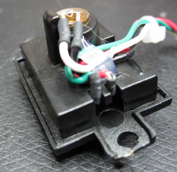

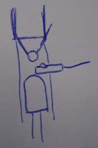

....habe heute etwas Zeit, mal wieder die neusten Einträge zu lesen. Tut
sich scheinbat nicht all zu viel. Braucht noch jemand die Infos zum
mechanischen Aufbau der Optik des Selbstbau-Interface? Hat schon jemand
die Schaltung erfolgreich nachgebaut?

von Claudio H. (bastelfinger)
Hallo Helmi,
habe im Moment überhaupt keine Zeit, die Optik für das
Selbstbauinterface würde mich aber interessieren. Denn ich möchte den
Barcodeleser nicht im Stift benutzen, sondern in Geräte einbauen, und da
bringt die Dockingstation nicht viel. Deshalb bräuchte ich eine
selbstgebaute Station.
Es wurde ja jetzt schon eine Zwischenversion einer Software
veröffentlicht, da wären selbstgebaute Dockingstationen schon gut.
Viele Grüße!

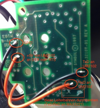

von Eldkatten (Gast)
bei mir liegt ja der Symbol Cyberpen mit zugehöriger Dockingstation, und
ich habe mir das oben im Thread erwähnte Entwicklungspaket, ebenfalls
von Symbol, herunter geladen.
Der Wakeup-Code - und auch die anderen Codes - sehen laut Dokumentation
und dem, was tatsächlich gesendet wird, etwas anders aus als hier
erwähnt (Wakeup $01$02$00$9F$DE statt wie oben $01$02$00$03), aber da
das alles von Symbol ist, gehe ich davon aus, dass das passt.
Das Problem ist, dass der Stift nicht reagiert. Die
Schnittstellen-Parameter werden in der DLL gesetzt. In einem
Schnittstellen-Monitor sehe ich, dass das (VB-)Programm den Wakeup-Code
sendet - 5x, als "Retry" eingestellt - aber von der Dockingstation,
sprich dem Stift, kommt keine Antwort. Ich habe die Dockingstation
einmal aufgeschraubt und mit einer Digitalkamera kontrolliert, ob die
Sendediode überhaupt etwas sendet (die meisten Digitalkameras können
Infrarot empfangen, damit man aber was davon sieht, muss die Umgebung
dunkel genug sein), und die Sendediode in der Dockingstation flackert
definitiv, wenn das Programm den Wakeup-Code schickt.
Der Stift piept nicht, wie er es eigentlich sollte, und schickt auch
keinerlei Antwort.
Irgendeine Idee, warum der Stift nicht "aufwacht"?
Schönen Gruss
Herbert
von Helge T. (htefs)
Hallo Herbert!
Vergiss das Symbol-Zeugs, damit funktioniert mein Pollin-Stift auch
nicht.
Teste das mal mit dem Bray-Terminal (siehe verlinkten Beitrag oben).
Programm dazu bekommst Du hier:
http://sites.google.com/site/braypp/terminal
Gruß, Helge
Hallo Herbert!
Ich habe auch einen Original-Pen mit meiner Docking-Station bekommen.
Der reagiert genau so, wie der Pollin-Stift.
Welches SDK von Symbol hast Du überhaupt? Das in folgendem Post
erwähnte?
Beitrag "Re: Kugelschreiber mit Barcodescanner bei Pollin"
Das ist für den CS-1504 und nicht für den Cyberpen! Das erklärt auch,
warum das eine 2-Byte-Prüfsumme sendet und nicht, wie beim Cyberpen
erwartet, eine 1-Byte-Prüfsumme. Ausserdem werden bei dem die beiden
Steuerleitungen nicht "hochgezogen", damit die Dockingstation mit Strom
versorgt wird. Ist bei dem Ding auch nicht notwendig, weil der CS-1504
entweder über USB- oder wahlweise auch RS-232-Kabel an den PC angesteckt
wird und somit der Datentransfer nicht über die optische Schnittstelle
erfolgt.
Gruß, Helge
Hallo Helge,
naja, ein bisschen dämlich war das schon von mir, Angaben hier im Thread
zu überlesen und nicht richtig hinzugucken.
Bray-Terminal funktioniert, Stift piept und schickt die Barcodes
herunter.
Die CS-1504-DLL weckt den Stift jetzt auch auf (korrekte serielle
Parameter und RTS/DTR auf 1 wirken Wunder), aber kommt über die erste
Anfrage nicht hinaus. Insofern würde ich schon gerne dein Programm
testen, bevor ich lange selbst herum bastele und das Rad zum fünften Mal
erfinde.
Gerne auch Delphi-Quellcode. Ich bin zwar viel erfahrener in C++, aber
lesen können sollte ich das allemal.
Schönen Gruss
Herbert
Hallo Herbert!
Der wird vermutlich nur die erste Anfrage beantworten, weil die
Prüfsumme noch nicht stimmt. Der CS-1504 verwendet eine
2-Byte-Prüfsumme, wie die gebildet wird, steht in der Doku zum SDK. Der
Cyberpen braucht nur eine 1-Byte-Prüfsumme, die durch XOR-Verknüpfung
aller vorangegangener Bytes erzeugt wird. Aber es steht Dir auch frei,
meinen Datenverkehr mit dem Stift mitzuloggen ;)
Achja, Quellen gibt es, wenn das Programm mal fertig ist...
Gruß, Helge

Ich habe eben mal meine Dockingstation zerlegt und mir die Stiftaufnahme
genauer angesehen. Im Prinzip ist das eine einfach Kombination aus
Fototransistor und IR-LED. Der Fototransistor vor der IR-LED angebracht,
wie in der Skizze zu sehen. Ich habe auch noch paar Fotos gemacht, ich
hoffe, man erkennt das darauf...
Gruß, Helge

von Robert Mauser (Gast)
ich möchte mich bei allen beteiligten hier im Forum herzlich bedanken,
für das Sammeln, Testen und Bereitstellen der Daten und Infos.
Mit dieser Vorarbeit konnte ich mir relativ einfach ein
Kommandozeilentool schreiben, um meinen ScanPen (von Pollin, incl. Dock)
zu lesen, löschen, parametriesieren ...
Sollte jemand Interesse dran haben, kann ich das gerne zur Verfügung
stellen. (in C geschrieben, läuft unter Linux und OSX, keine
Abhängigkeiten zu irgendwelchen SDKs oder Libs)
Das Dock hab ich umgebaut. Serielles Kabel weg, SerialToUsbBridge
(UM2102 von ELV) rein.
Hat jetzt direkten USB-Anschluss. Stromversorgung nicht mehr via
RTS/DTR, sondern permanent via USB +5V.
Da bin ich am Anfang reingefallen. RTS/DTR setzen und dann sofort, ohne
Pause, lesen geht nicht. Die Spannungsversorgung (Regler im Dock) muss
sich erst stabilisieren...
Der Stift gefällt mir sehr gut, allerdings liest er die Barcodes recht
schlecht, deshalb hab ich mir jetzt noch einen CS-1504 bestellt.
Sollte mit ein paar kleineren Änderungen am Programm auch gehen.
Mal schaun, wie's weitergeht ...
Gruß & Dank nochmals an alle,
Robert
hier mal der Sourcecode. Lässt sich einfach mit gcc compilieren.
(Hoffe das mit dem Anhang funktioniert so)
Bilder vom USB Umbau folgen noch ...
Robert
hier die Bilder vom USB-Umbau ...
@Chris: danke fürs Windows kompilieren.
Funktioniert soweit unter Win7. Kann nur nicht auf COM zugreifen, bin
aber auch kein Admin ...
