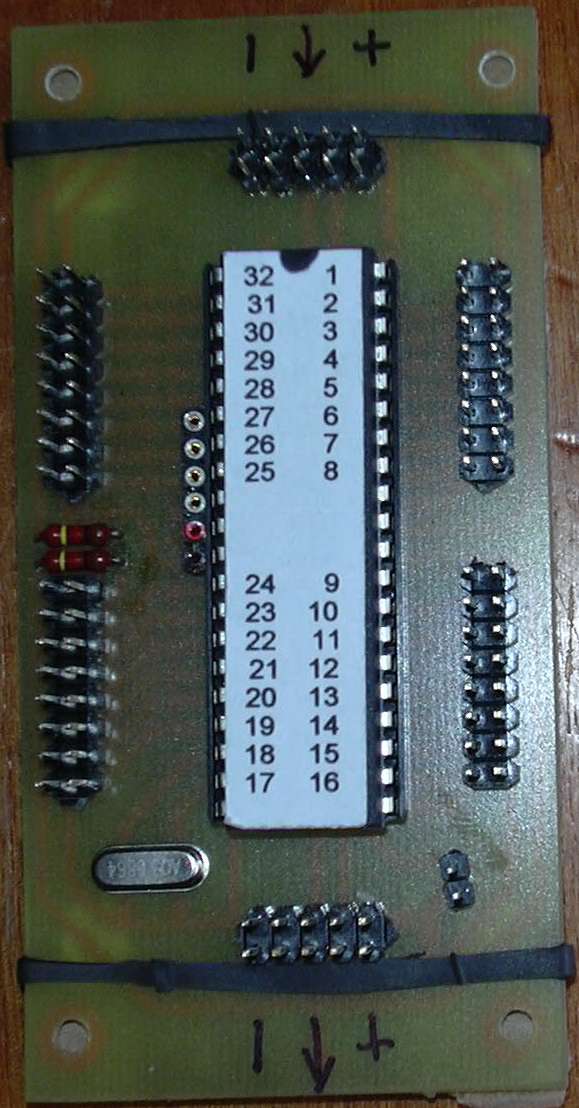

von Hannes Lux (Gast)
Hier noch ein Foto der Platine eines Mega8515-Moduls, allerdings für die
Richtung zum PC, was aber nur eine Frage der Firmware ist, die Platine
geht also für beide Richtungen. Der zweipolige Anschluss unten rechts
ist der PWM-Ausgang, der zum Ansteuern von antiparallel geschalteten
LEDs von Optokopplern vorbereitet ist.

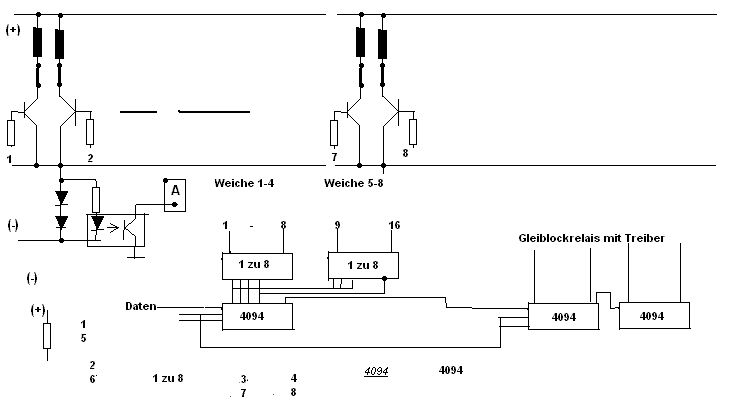

von juppi (Gast)
Kleine SimbelSteuerung .
Diese kommt mit 4 Steuerleitungen aus und kann mit Optokoppler
angesteuert werden.
Es ist nichts besonderes,wurde aber vor 20 Jahren schon in dieser
Variante benutzt.
Damals wichtig!
Relativ billiger Aufbau ,durch Kinder und/oder Jugendliche realisierbar.
Trennung vom Steuergerät (Preis)
Doppelansteuerung der Weichen durch die Decoder gesperrt   (Preis)
Abfrage aller Weichen durch ein Signal "A".
Über die Stromflußkontrolle wird eine optimale Minimalzeit des schaltens
und Überwachung erreicht.
Nachteil:
Ansteuerung der Weiche und Abfrage  in einen Ritt, deswegen relativ
Zeitintensiv , aber wann werden schon alle Gleichzeitig geschaltet.
Grüße

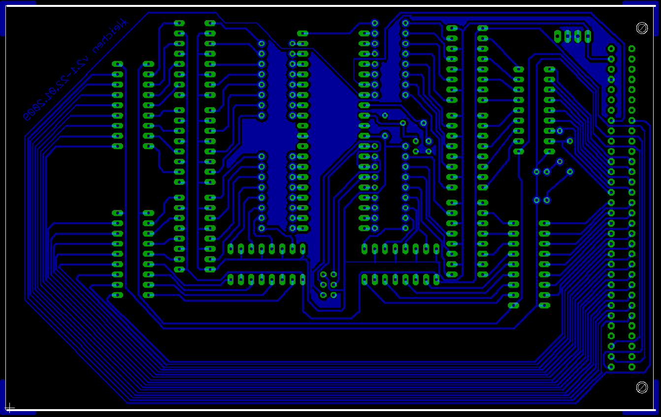

von Mada (Gast)
Hallo
Ich habe jetzt auch mal meine Platine Angehängt (noch nicht getestet)
Mikrocontroller, Optokoppler und Treiber haben alle auf einer Eurokarte
platz gefunden... vielleicht zeichne ich sie ja doch noch für den
Mega8515 um...
Für die umgekehrte Richtung (Besetztmelder) werde ich auch noch eine
Platine erstellen und dann hier Posten. Die Firmware kommt natürlich
auch noch - wenn sie funktioniert ;)
@Hannes Lux: Danke für die Doku.... im Prinzip hab ichs mir so ähnlich
gedacht...
lg
mada

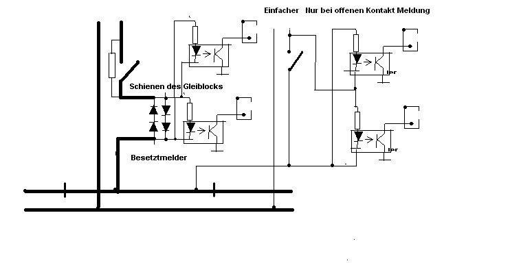

von juppi (Gast)
Simbel Besetztmelder vergessen
@Mada:
Ich habe mir jetzt erst Deine Platine angesehen und war erschrocken,
dass Du soviele Optokoppler einsetzt. Damit wirfst Du Perlen vor die
Säue, es genügt (zum Steuern der Weichen) völlig, wenn Du die serielle
Schnittstelle über zwei Optokoppler führst. Der AVR kann dann das
Potential der Anlage haben.
Auch bei den Gleisbesetztmeldern kann man viele Optokoppler einsparen,
wenn man die Stromversorgung richtig plant. Dazu gehört ein Massepunkt
für die gesamte Anlage und eine symmetrische Betriebsspannung für
Steuerung und Fahrstrom, die Strommessung erfolgt dann grundsätzlich
über die Masse, somit haben alle Messpunkte dasselbe Potential und
brauchen nicht galvanisch getrennt werden. Die galvanische Trennung
erfolgt dann nach dem Zusammenfassen der Signale in der Datenleitung.

von Peter D. (peda)
Hannes Lux wrote:
> @Mada:
> Säue
Optokoppler schaden doch nicht.
Sie helfen aber ungemein, wenn man noch nicht so erfahren ist mit
sauberer störarmer Verdrahtung.
Jede SPS entkoppelt ja auch sämtliche Ein- und Ausgänge.
Besser 10 Optokoppler zuviel, als einen zuwenig.
Peter
Ich weiß. Das relativiert sich aber, wenn man die entkoppelten Signale
anschließend wieder mit ULN2803 zusammenfasst. Ich meine daher, dass
derselbe Schutz mit Optokopplern in den UART-Leitungen erreicht wird.
Du hast Dich mal geäußert, dass Du Eagle-Darteien nicht anschaust. Ich
gehe daher davon aus, dass Du die Schaltung nicht gesehen hast. Ich
hänge sie deshalb mal als PNG an.
von Peter D. (peda)
Ich kann sie ja nicht anschauen, weil ich keinen Eagle-Viewer habe.
Ich hab auch keine Lust, nur fürs Forum die eingeschränkte Demo zu
installieren und zu lernen.
> Ich
Wenn beide Seiten der Optokoppler auf dem gleichen PCB an gleichen
Spannungen hängen, ist das wirklich nicht sehr optimal.
Ich war davon ausgegangen, daß die Optokoppler in den vom Board
abgehenden Leitungen liegen.
Peter
von Mada (Gast)
Hallo
So sehe ich das auch... Ich hatte früher das Problem, dass wenn ich eine
"alte" Weiche geschaltet habe die NE555 verrückt spielten und dann alle
Züge auf einmal ausgefahren sind.... seitdem ich überall Optokoppler
verwende passiert das nicht mehr. Ich möchte auch nicht, dass ein
Mikrocontroler oder so verrückt spielt desshalb bin ich übervorsichtig.
Beid Seiten der Optokoppler sind natürlich getrennt (auf der einen Seite
VCC und GND; auf der anderen Seite +5V und 0V) diese
Spannungsversorgungen kommen aus 2 verschiedenen Netzteilen...
Also denke, das sollte so passen oder hab ich da irgendwo einen
Denkfehler? - Ich lasse mich gerne eines besseren belehren.

von Peter D. (peda)
Dann bringt es was.
Die beiden Seiten sollten auch getrennt geroutet sein.
Peter

von Mada (Gast)
>Dann bringt es was.
Also sie sind auf der selben Seite geroutet (da Singlelayer) aber "so
weit wie möglich" auseinander (Im Anhang das Board)
lg
Mada

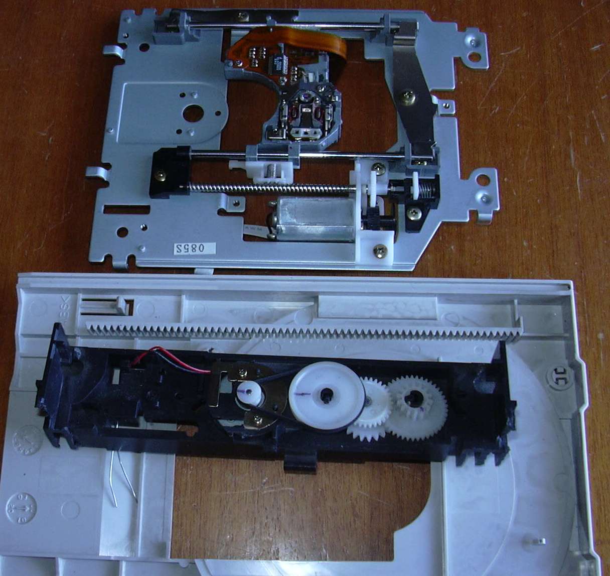

von juppi (Gast)
Hallo
Bei der Ansteuerung von Weichen sollte beachtet werden ,ob es
Motorantriebe sind.
Diese können nicht einfach mit Tr. oder ULN.... angesteuert werden.
Ich habe Weichenantriebe aus CD-Laufwerken Innenleben selbst
hergestellt.
Hat den Vorteil das die Dinger mit 40-100mA laufen Und einem langen
Schaltweg haben.Das Schaltgeräusch ist auch Klasse.
Vom Preis ..kein Vergleich.
Grüße
> hergestellt.
Da bei mir kein CD-ROM-Laufwerk-Schrott anfällt (meine Laufwerke
verschleißen irgendwie nicht, denn ich bin nicht so der Raubkopierer,
ich muss auch nicht alle paar Monate den PC upgraden), habe ich
natürlich noch keine derartigen Antriebe verwendet. Ich kann mir aber
vorstellen, dass das ganz gut funktioniert.
>hergestellt.
Mit dieser Methode habe ich auch große Erfolge gefeiert. Alte CD/DVD-
Laufwerke bekommt man auf Flohmärkten für wenig Geld.
Aber auch die alten PIKO Weichenantriebe lassen sich über ULN2803
mühelos schalten.
MfG Paul

von juppi (Gast)
Hannes Wrote:
>Ich vermute mal, den der Lasereinheit.
>Baust Du die Lasereinheit aus oder benutzt Du den Klapprahmen komplett?
>Die Inkrement-Lichtschranke wirst Du ja vermutlich nicht benutzen, oder?
Habe ein Bildchen gemacht.
In die Einheit habe ich die Klemme einer lleinen Lüsternklemme
eingeklebt.
Damit wird der Federdraht einjustiert und festgeschraubt,welcher die
Weichenzunge bewegt.
Am besten geeignet sind die Teile ,wo das Schneckenrad direkt auf der
Motorwelle sitzt.
Es geht auch ohne Endabschaltung,aber die Gefahr besteht das der Motor
sich festfährt.
Die Endkontakte  mache ich aus dem Kontakten von alten Kleinrelais.
(habe z.Z. kein Bild)
Die Lösung ,Motor mit Schneckenrad und Endlagenkontakt ,sind bei
sauberer Ausführung der Industrielösung überlegen.(ist nicht mein
Ding);-)
Natürlich auch Preislich.
 Eine gute Lösung ,aber aufwändig , ist den Einsatz eines kleinen
Diskettenlaufwerkes zu benutzen,mit Schrittmotor.
Der Treiberschaltkrei kann auch reaktiviert werden.
Mit der Schublade  hatte ich auch experimentiert wie man sieht.
Ich nehme an das es Viele in ähnlicher Form auch versucht haben.
Jetzt werde ich doch noch einmal mit direkter Motoransteuerung
experimentieren.
@juppi:
Ich habe nun auch einen alten CDRW-Brenner gefunden und zerlegt,
empfinde die kompletten Einheiten aber als zu klobig. Das war der Grund
für meine Nachfrage. Danke für Dein Bild.
Damit werde ich meinen Nachbarn wohl nicht dazu überreden können, statt
der teuren Fulgorex-Motorantriebe Laufwerks-Antriebe einzusetzen. Er
setzt Tillig-TT-Weichen ein, die keine Gelenke in den Zungen haben und
daher etwas mehr Kraft brauchen, aber auch eine präzise Wegbegrenzung.
Er will auch unbedingt die Stromversorgung für Zungen und Herzstück
separat schalten, was neben der Endabschaltung zwei weitere Schließer je
Endlage erfordert.
Ich werde wohl ein paar Experimente mit den nakten Motoren machen, z.B.
Spindel M2 mit Nockenmutter (für Mikrotaster) direkt auf der Motorwelle
auf einen Chassis aus Platinenmaterial. Vielleicht kommt da auch gleich
ein 7805, Tiny2313 (oder Tiny26) und Zubehör als
Einzelweichen-DCC-Decoder mit auf die Platine drauf. Habe auch noch
keine Messungen betreffs Stromaufnahme der Antriebe gemacht, kann sein,
dass da parallelgeschaltete AVR-Pins reichen. Der Anlaufstrom könnte
vielleicht mit (Software-)PWM reduziert werden. Beim Tiny26 wäre auch
eine Endlagenerkennung über den Strom (ADC) möglich. Es gibt da viele
Möglichkeiten, entscheiden kann ich da erst, wenn ich weitere Laufwerke
beschafft und zerlegt habe, anhand Deiner Bilder vermute ich da
inzwischen ein breites Spektrum an Bauformen.
Kommt Zeit, kommt Rat, es eilt ja nicht...
