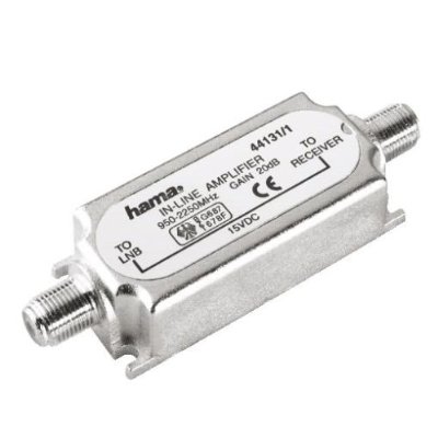

DBS nicht Sat tuner, die gehen von 950 bis 2150 MHz ... guck dir auch diesen thread Beitrag "Re: TV-PLL Tuner Philips FI1216 MK2/1" Du brauchst noch einen PLL um DPSK zu demoduieren, das hier ist zwar schlechter beispiel, aber schon etwas in die richtige richtung : http://www.electrofriends.com/articles/DPSK/index.html

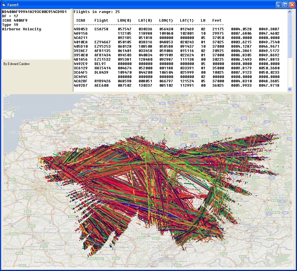

Das versuchen andere auch gerade. http://www.lll.lu/~edward/edward/adsb/SimpleAdbsReceiver.html [quote]Antenne-Dreifachbandpass-MMIC-Dreifachbandpass-Mixer-ADC-FPGA[/qu ote] Das ist so nicht richtig. Auf den zweiten Bandpass folgt ein SAW-Filter, dann eine Pufferstufe und der Demodulator und eine weitere Pufferstufe. EIn Mixer ist da nicht, wozu auch?

vinculum wrote: > Das versuchen andere auch gerade. > http://www.lll.lu/~edward/edward/adsb/SimpleAdbsReceiver.html > > [quote]Antenne-Dreifachbandpass-MMIC-Dreifachbandpass-Mixer-ADC-FPGA[/qu ote] > > Das ist so nicht richtig. Auf den zweiten Bandpass folgt ein SAW-Filter, > dann eine Pufferstufe und der Demodulator und eine weitere Pufferstufe. > EIn Mixer ist da nicht, wozu auch? Das "Gerücht" mit dem Mixer hab ich aus diesem pdf: http://all-electronics.de/ai/resources/77d4d81330a.pdf Ich dachte halt es wäre ein Zero-IF-Empfänger... Gruß, Stefan

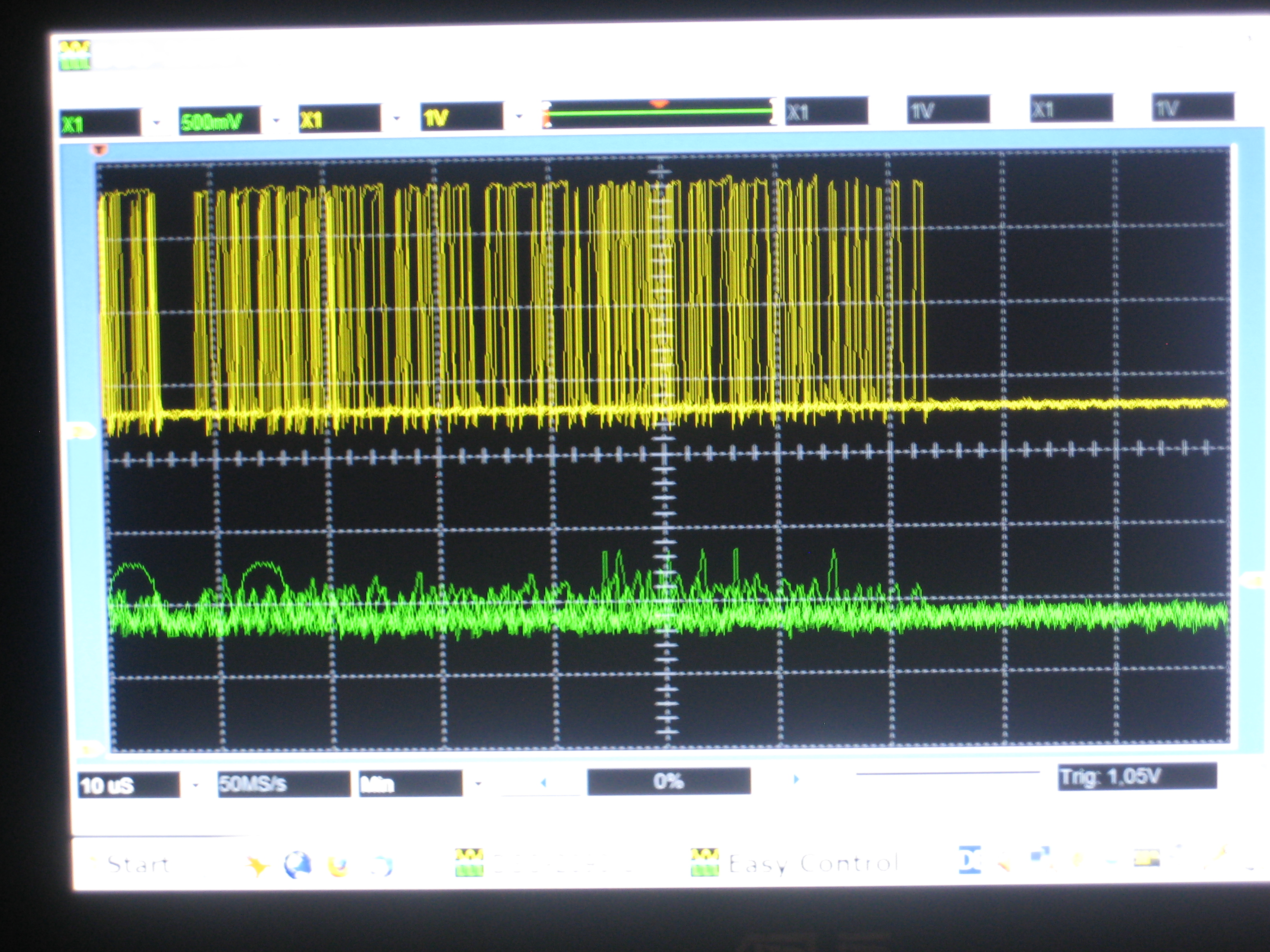

Hier ein Video zum Thema, sehr schön auch zu sehen die breiten DME-Impulse, die eigentlich hier nichts zu suchen haben. Die genannten Dyanimkanforderungen (direkt am Flughafen vs. 200 NM Reichweite) lassen aber nicht anderes zu. Wenn sich Signale überlappen, wandern die einfach ins Nirwana, http://www.youtube.com/watch?v=bCldfiP6nn0
> Dem Tuner ist die Modulation erstmal egal. Hier werden ja schon zwei unterschiedliche "Sat-Tuner"-Ansätze parallel verfolgt. Zum einen der Ansatz, ein fertiges SAT-Tuner-Modul zu modifizieren. Die AGC muß entfernt werden und der Demodulator. Was dann übrig bleibt, ist in etwa die Schaltung, die ich vorgeschlagen habe. Ich denke auch, daß das prinzipiell funktionieren würde. Der Dynamikbereich dürfte nicht ganz so toll sein, der Log-Amp am Schluß fehlt, irgendwie muß man die digitalen Daten noch rekonstruieren. Der Aufwand für die Modifikation eines fertigen Tuners ist nicht viel geringer, als sich eine solche Schaltung gleich selbst zu bauen. Mir widerstrebt es immer extrem, irgendwelche Ausschlacht-Teile oder Restposten für ein neues Projekt zu verwenden. Das mag super sein, wenn man sich schnell für sich zu Hause etwas basteln möchte. Aber nicht für ein Forums-Projekt, das auch von anderen nachgebaut werden soll. Man spart zwar Geld, aber was macht man, wenn es genau diesen Tuner nach 2 Jahren nicht mehr als Restposten gibt? Dann ist das Projekt tot. MMIC-Verstärker und Mixer wird es dagegen noch eine ganze Weile als Bauteil zu kaufen geben. Der andere Ansatz mit dem vollintegrierten Tuner würde ich nicht weiterverfolgen, da man hier an AGC und Demodulator nicht herankommt. Meiner Meinung nach wird man aus einem solchen Chip kein brauchbares Signal herausbekommen. > Der Filter zwischen PLL und Mischer ist unnötig. Und ein bisschen mehr > Verstärkung (z.B. in der ZF) wäre auch gut. Einverstanden, den Filter kann man weglassen. Wobei zwei, drei zusätzlich 0604 Bauteile jetzt auch nicht ein untragbarer Aufwand wären. > Irgendeine Art von Regelung ist auch nicht verkehrt - denn > der Dynamikbereich wird sicher nicht von -120dBm bis -10dBm > reichen. Regelung ist unnötig und kontraproduktiv, da viel zu langsam. Man braucht einfach nur einen Begrenzer-Verstärker mit großem Dynamikumfang. So um die 100 dB sollten mit dem AD8309 erreichbar sein. Ich weiß nicht, was sinnvollerweise das geringste aufnehmbare Eingangssignal sein sollte. Deshalb kann ich noch keine Gesamtverstärkung festlegen. Das müsste man ausprobieren, indem man vom stärksten empfangenen Signal 100 dB abzieht. Die einzige Zahl, die ich kenne, sind ca. -70 dBm als "Empfindlichkeitsschwelle" für Transponder im Flugzeug. Oberhalb dieser Schwelle sollen sie auf Abfragen reagieren.
Um einigermaßen Flugzeuge zu empfangen, sollten die Empfänger mindestens bei -85dBm ansprechen. Dazu noch einen schmalbandigen Vorverstärker von etwa 5-10dB. Gibt es u.a. bei Kuhne zu erwerben. Die Flieger haben meistens Empfänger, welche im Bereich der Empfindlichkeit heruntergesetzt sind. Viel Erfolg

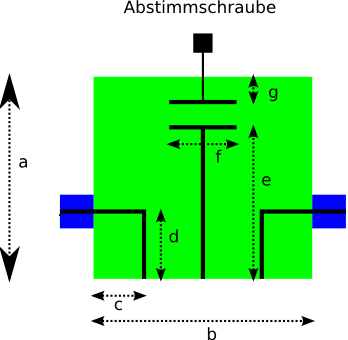

Noch eine Idee, wie man das mit dem Filter machen könnte: Wie wäre es mit einem Topfkreis? Der ist ziemlich schmal, eher mechanische als elektronische Arbeit und wenn man den einstellbar macht mit ner Schraube muss es auch nicht 100% exakt sein. Mit homebrew-ghetto-Mitteln abstimmen dürfte auch kein Problem sein: Man nimmt einen zweiten unmodifizierten analogen Sat-Receiver mit Pll, den man man 1090MHz+480MHz(Zf)=1570Mhz einstellt. Dann braucht man nur den Oszillator abgreifen, ein paar mm Draht dranhängen und hat einen wunderbaren Testsender für 1090MHz, mit dem man einen Sat-Receiver, der der Pll beraubt wurde sauber abstimmen kann (wie in o.g. Link genannt) und das Filter kann man damit auch wunderbar abgleichen, einfach auf maximalen Output am Zf-Ausgang einstellen... Gruß, Stefan P.S.: Ich beiße mir gerade gewaltig in den Arsch, das damals nicht weiter verfolgt zu haben ;-(
Kannst du einen Topfkreis berechnen? Daran würde es bei mir scheitern. Eine Fräse und genügend Alu-Reste wären ansonsten vorhanden.
Wie wäre es mit einer PLL (SY89421VZH) und einem Y-Mixer z.B. von analog ? Dann wäre man durch und bräuchte nur ein paar OPs und einen uC.
Oliver Döring wrote: > Kannst du einen Topfkreis berechnen? Daran würde es bei mir scheitern. > > Eine Fräse und genügend Alu-Reste wären ansonsten vorhanden. schaut mal hier: http://www.mydarc.de/dl0shg/006/index.html Wenn ich das richtig lese, ist für einen nackten Topfkreis (also ohne Verkürzung durch die (einstellbare) Kapazität) einfach nur eine Länge von lambda/4 mal Verkürzungsfaktor für Topfkreise (=0,96 - konstant egal welcher Durchmesse??) Ich habe leider keine konkreten Formeln zur Berechnung mit Kapazität und der Größe der Einkoppelschleifen gesehen. Auf eine (schnelle) Suche nach Topfkreisen für 23cm mit genauen Maßangaben, die man schnell mal umrechnen könnte blieb erfolglos.. Vielleicht kann ja mal jemand der hier anwesenden Funkamateure was dazu sagen. Prinzipiell ist das aber eine feine Sache, ich glaube da braucht man garnicht unbedingt mal Alu zu fräsen, wenn es auf 70cm auch eine Bierdose tut ;-). Und die Teile kann man ja auch wie dort ebenso zu sehen ist hintereinander schalten, um noch mehr Selektivität zu bekommen. Aussehen spielt ja keine Rolle, solange es günstig ist. Ich habe mal schnell ein Bildchen gemalt, damit man sich hier über die Berechnung streiten kann... Gruß, Stefan

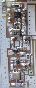

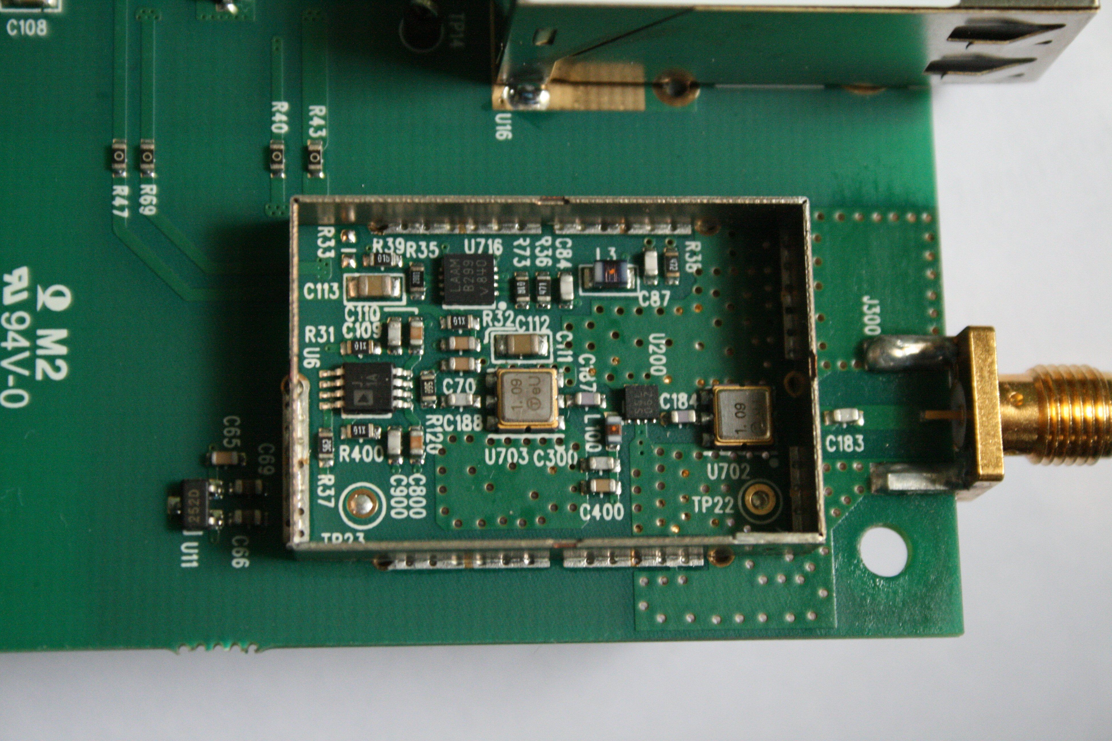

Hier mal ein Foto der RF-Stufe der letzten Version des kommerziellen Gerätes. Ein sehr überschaubarer Aufbau: SAW 1090 -> SGL0622Z -> SAW 1090 -> LT 1801 Tiefpassfilter -> AD8313 Logamp Das könnte doch hier mal jemand abplotten und nachbauen?
Naja abplotten...... Das Layout könnte man jedenfalls als Grundlage für was eigenes verwenden. Sind denn weitere LP Daten bekannt? Ist es Multilayer? Wenn ja wieviele Lagen. Welches Material und wie dick? Bei der Frequenz dürfte das alles relevant sein. Ohne diese Daten geht ein 1:1 übernehmen vermutlich danaben.
> SAW 1090 -> SGL0622Z -> SAW 1090 -> LT 1801 Tiefpassfilter -> AD8313 > Logamp Schon wesentlich besser als die vorige Version. Jetzt haben sie den Trick raus mit dem Log Amp ;) Wobei sie hier ebenfalls auf ein Runtermischen verzichten und dafür den AD8313 benutzen, der die Frequenz direkt verarbeiten kann. Das kann man machen, aber besser ist die aufwendigere Lösung mit der Zwischenfrequenz. Der verwendete MMIC-Verstärker ist gut, leider schwer erhältlich. Bist du dir bei dem LT1801 Tiefpassfilter sicher?! Das passt so gar nicht... Kommt das evtl. nach dem Log Amp? Sie verwenden wieder SAW-Filter, diesmal allerdings andere als bei der vorigen Version. Diese habe ich noch nicht identifiziert. Alle Quellen, die ich bisher angefragt habe, halten recht wenig von Musterstückzahlen, und ihre deutschen Vertriebe haben die Teile nicht auf Lager. > Sind denn weitere LP Daten bekannt? Ist es Multilayer? Wenn ja wieviele > Lagen. Welches Material und wie dick? Bei der Frequenz dürfte das alles > relevant sein. Ohne diese Daten geht ein 1:1 übernehmen vermutlich > danaben. Ich tippe auf Vierfach-Multilayer FR4, ganz normal und billig. Der Multilayer ist aber nicht für den RF-Teil notwendig, nur für den digitalen Rest. Bei einer Einfachst-Schaltung mit Atmel und Seriell-/USB-Wandler käme man sicherlich mit zwei Lagen aus. Abplotten ist total unnötig, einen 50-Ohm-Microstrip bekommt man gerade noch selbst hin...
...Und das dürfte das verwendete SAW-Filter sein. Nicht besonders toll, ehrlich gesagt. Das in der vorigen Version war vergleichsweise exzellent. Wahrscheinlich setzen sie deshalb jetzt auch zwei in Reihe ein.

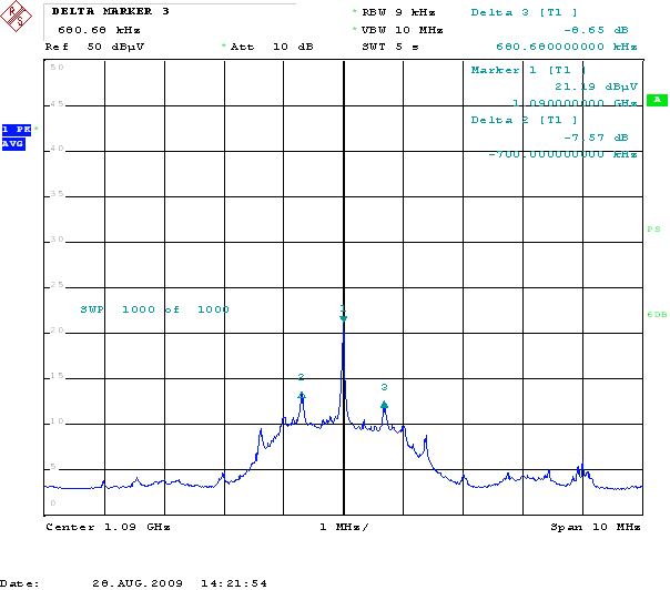

Oliver Döring schrieb: > Wenn wir hier alle mit 70 dB Dynamikumfang zufrieden sind, sollten wir > die obige Schaltung einfach nachbauen. Einfacher und preiswerter geht es > kaum. Sollten es eher 100 dB sein, würde ich an meinem ursprünglichen > Konzept festhalten, das ein wenig, aber nicht viel aufwendiger ist. Für > 30 dB nach unten könnte sich das lohnen, müsste man in der Praxis > ausprobieren. Das Hauptziel sollte es sein, das ganze Nachbau sicher zu machen. Auch wenn der eine oder andere über einen Funktionsgenerator, Oszi und ähnliches verfügt mit dem er bis ein paar 10 oder auch 100MHz messen kann, im GHz Bereich können vermutlich nur die wenigsten messen. Also alles möglichst abgleichsfrei machen, bzw. wenn was abgeglichen werden muss, dann so dass man es mit einem Standard 30MHz Oszi machen kann. > Ich würde mir zutrauen, eine entsprechende Platine für den HF-Teil zu > entwerfen. Die Platine würde ich allerdings so anlegen, daß ein kleiner > AVR noch mit an Bord ist, um fertig dekodierte Signale über eine > geeignete Schnittstelle ausgeben zu können. Dann würden sich die weniger > erfahrenen Bastler ein "Fertiggerät" zusammenlöten können. Ob man den > Controller bestückt oder lieber die Rohdaten selbst weiterverarbeitet, > könnte man immer noch selbst entscheiden. Klingt gut. Den AVR aber lieber etwas größer auslegen, bzw. einen Typ verwenden zu dem es einen pinkompatiblen größeren gibt, falls doch noch irgendwelche Erweiterungen dazukommen. Wenn sich der Preis in Grenzen hält, hätte ich auch interesse an einer Platine.
So, hier einige weitere Infos von mir: > Was passiert, wenn man über die US-Seite nach > Deutschland bestellt, möchte ich lieber nicht ausprobieren. Da könnte > einiges an Versandkosten und Zollgebühren anfallen. Ich kann die Teile in den USA besorgen und hier zollfrei zum Privatverbrauch einführen, da ich beruflich mehr als oft drüben bin bzw. mitbringen lassen kann. Das gilt auch für die SAW_Filter. > Ok, klingt besser. Könnte es auch ein Doppel-OV mit Tiefpaß und > Komparator sein? Kann sein, das Gerät ist zu mir aus GB unterwegs, ich poste dann den endgültigen Plan. > Wenn wir hier alle mit 70 dB Dynamikumfang zufrieden sind, sollten wir > die obige Schaltung einfach nachbauen. Einfacher und preiswerter geht es > kaum. Sollten es eher 100 dB sein, würde ich an meinem ursprünglichen > Konzept festhalten, das ein wenig, aber nicht viel aufwendiger ist. Für > 30 dB nach unten könnte sich das lohnen, müsste man in der Praxis > ausprobieren. Die Platine schafft -105 dbm und fährt damit reichlich Datenschrott ein. Ich habe ausreichend Erfahrung mit dem Originalgerät (das übrigens Daten verschlüsselt über USB oder Ethernet sendet) und warne vor überzogenen Erwartungen. Besonders in Flughafennähe ist der Receiver schnell zugestopft. Für ein Netzwerk wäre das nicht geeignet. Die Reichweite ist theoretisch sowieso auf 180 NM wegen der Flughöhe begrenzt. Nur bei ducting kommt man weiter, dann aber auch wieder mit reichlich Fehlern wegen Phasenverzerrungen. > Ich würde mir zutrauen, eine entsprechende Platine für den HF-Teil zu > entwerfen. Die Platine würde ich allerdings so anlegen, daß ein kleiner > AVR noch mit an Bord ist, um fertig dekodierte Signale über eine > geeignete Schnittstelle ausgeben zu können. Das halte ich genau für den richtigen Ansatz. Ich habe es genauso gemacht und an den Videoausgang des ersten ORiginalgeräts einen Komparator und dann einen Mega48 angeschlossen (siehe Bild). Der spukt dann die Daten aus (bei mir seriell 921k alternativ xport auf Ethernet). Niedrigere Baudrate geht nicht, da dann Daten verloren gehen. Im normalen Betrieb mit 40-80 flugzeugen gleichzeitig (in manchen Regionen bis 200) hat man locker mehrere 100 kBit/s Datenrate. Es braucht daher noch folgendes, wenn man die Datenstrecke nicht ungebührlich belasten will: - Berechnung der CRC (24 bit) und ggfs. Verwerfen des Pakets - Bereinigung von wiederholten Paketen (kommt häufiger vor) - eine ziemlich aufwendige Windows-Applikation, die die Pakete in Position, Höhe usw. übersetzt und darstellt (habe ich, das ist alles andere als trivial, da die Daten speziell kodiert sind). Das muss in einem separaten Postprozessor passieren oder auf dem PC. Mein Interesse ist übrigens folgendes (da ich einen SBS-1 receiver habe): ich möchte mit der eigenen Platine ein lokales Netzwerk von 4 oder 5 Stationen im Umkreis von 60 NM um meinen Heimatflughafen aufstellen. Mit diesen möchte ich über Multilateration auch die Position solcher Flugzeuge bestimmen, die keine Positionsdaten senden, sondern nur Kennung etc (fast alle Regionalflugzeuge). Dass das Prinzip funktioniert, ist bereits woanders bewiesen, es fehlt nur an dem günstigen receiver mit Ethernetanschluss, so dass die Leute nicht ihr Originalgerät hacken müssen (was bei einem Preis von 400€ keiner gerne tut). Zu diesem Zweck habe ich auf der Platine im Bild auch einen 32-bit Zähler mit untergebracht. Dieser liefert eine Zeitbasis mit 50 ns Auflösung. Drift etc. wird rechnerisch kompensiert, das reicht für Multilateration, wenn man einige Tricks anwendet. Zum Projekt kann ich die Vorlage aus dem Originalgerät, die Beschaffung der Bauteile, die Windows-Applikation und das bisher Erreichte beitragen. Eine HF-Platine zu entwickeln bzw. zu fertigen würde meinen bisherigen Horizont übersteigen... Andy

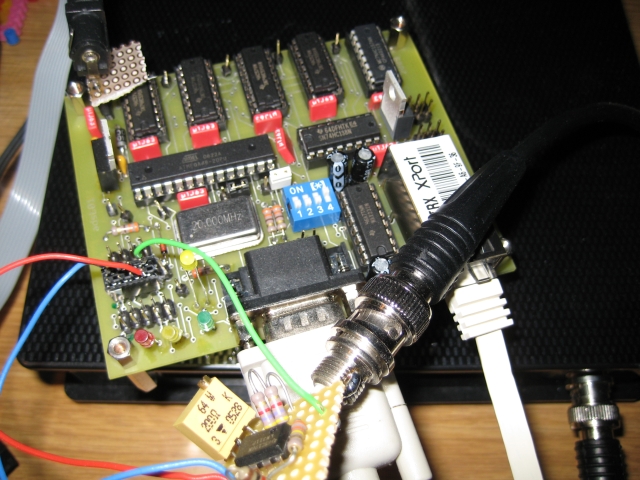

Paket ist angekommen und erste Fotos sind gemacht. Ist doch schon seeeeeehr klein, so ein SMD-Frontend. Schaltplan zum größten Teil aufgenommen und noch 2 3 Kleinigkeiten sind zu klären. More details later.
Super, dann kann's bald losgehen. Wobei ich mir natürlich Verbesserungen an der Schaltung vorbehalte ;)

Hier noch ein aktuelles Foto einer Realisierung http://www.cts-kenwood.cz/kv/Klinovec/uvnitr1024c.jpg
Ich kann berichten, dass jetzt ein Prototyp der Eingangsstufe fertig ist. Er lieferte heute zum ersten Mal ein sauberes 5V-Signal der 1090 MHz Signale. Im Moment tendiere ich dazu, die Eingangsstufe vielleicht als Modul/Bausatz für Interessierte aufzulegen, d.h. ohne µC. Braucht 5V und 3.3V Spannung (wird evtl. noch geändert auf nur 5V) und Antenne an 50 Ohm. Das Modul wäre 5 x 2 cm groß, abgeschirmt und hätte an den vier Ecken jeweils 3 Pins zum Auflöten (im 2,54 Raster). Bausatz würde die SMD 2 MMICs, 2 SAWs, den Logamp und den Opamp beinhalten. Der Rest ist Hühnerfutter. Falls aber doch mehr Interesse an einer Platine inkl. µC besteht, der dann auch eine erste Dekodierung vornimmt, wären Kommentare hilfreich. Ein Video der ersten Versuche ist hier. Die Platine ist aber nur etwas schemenhaft zu sehen. http://www.youtube.com/watch?v=GrVo_jQjWdU
Hehe. Das sieht doch gut aus ! Schön ! Ich würde schon eher einen eigenen uC nehmen wollen. Wieviel Rechenaufwand ist es denn das Signal zu dekodieren ?

So sieht das Ding aus, nix spezielles, normale 2-lagige Platine, GND-plane auf der Unterseite. Bei vorsichtiger Führung des ANtennenkabels läuft das auch ohne Abschirmung. Wie gesagt: Originalgröße dieses Moduls: 5 x 1,7 cm

@Andy: Das Problem auf dem Scope sichtbar: DME schlaegt in dein Signal ein, obwohl DME nicht im 1090 Band sitzt. Hier in Luxemburg sitzt DME genau unter 1090 und nur durch Superhet war der raus zu halten. SAWs auf 1090 allein sind einfach zu breit. Wird aber fuer 90% der Anwendungsfaelle keine Rolle spielen. --- Ich fummele gerade mit den Pollin ALPS Sat Tuner fuer 50 cent rum und es sieht gut aus. Apropos Planeplotter, ist der gratis zu haben ? Ist sein Protokoll bekannt ? Kann man mit einer Seriellen Schnittstelle dran ? Das Bild zeigt mein VB6 program mit meiner Sat Tuner Hardware hier in Luxemburg. Gesammt Kosten des Systems unter 50 Euro. Ed

OSM = Open Street Map http://www.openstreetmap.org ;-) Ich glaube Edward benutzt die Karte von OSM. Sieht jedenfalls so aus. Dürfen die Daten nicht veröffentlicht werden ? Ich wollte keine Rohdaten, sondern wohl eher gerenderte in einer Karte die ich mir dann per Browser anschauen kann. Grüße.
Das Visualisieren ist nicht sonderlich schwer. Habe eine SBS-1 und render die daten per MySQL/PHP auf google maps. Noch besser finde ich aber die ganze sache zusammen mit Google Earth! Dort hat man dann gleich auch die Höhe (und deren Verlauf) direkt visualisiert. SIeht beeindruckend aus. Grade bei Starts und Landungen.

Das sind, wenn mich nicht alles täuscht 21dbu, die der Graph zeigt. Also nach meinem Taschenrechner hast du -9dBm am Platz, das steht auch noch was von 10 dB Attenuation, dann wären es -19dBm. Das ist ne Menge Holz. Die Transponder sind mit um die 52dbM spezifiziert. Da funkt dann etwas direkt neben der Antenne?

Die Airnav Radarbox tastet die Daten mit 8MHz mit einem dsPIC33FJ64GP306 ab und schiebt sie dann zum PC über USB (FT232R mit 1250 kBaud angesteuert) rüber. Dort kommt für den Wechsel 1->0 dann F0 und für den Wechsel 0 -> 1 dann 0F an (im Idealfall, sonst auch mal gerne E0 oder 70 oder 78 oder F1 oder so). Alles andere macht der PC. Geht alles, braucht keinen FPGA, wenn man nicht aus dem Rauschen noch weitere Signale holen will.
Ein ADC + CPLD sollte auch reichen. Der CPLD filtert und schickt dann die Bits per SPI raus (0 oder 1). Die Schwelle kann dann auch per SPI eingestellt werden. Ansonsten die 8MSPS mit einem kleinen uC Sampeln ist etwas fett. Evtl. können einige auf dem Komparator mit 8MHZ sampeln, das glaube ich aber nicht.
... das ist überhaupt die Idee ... an das Signal kommt ein Komparator der halt 0/1 schickt. Der uC generiert dann ein 8MHz Signal das direkt an seine SPI-CLK geht. Data-In ist dann der Komparator-Ausgang und das Frame-Signal ist immer High. Eine CPU mit DMA sollte damit Problemlos die Datem empfangen können (1MB/s). Die Auswertung ist dann halt etwas Prgrammierung, aber es wird keine Zeit für den Datentransfer vergeudet.

könnte man nicht eine buget sat tv karte entsprechend umbauen ?
klar, eine sat tv kann man umbauen: http://www.lll.lu/~edward/edward/adsb/mdftun.html Nun, habe 3 solche sat receiver und alle drei haben etwas andere ALPS tuner version drin, nicht soo schlim, aber eben nicht gleich. Grosseres problem ist dann die IF von 480Mhz die auf einem externen board "barbeitet" werden muss, tjo, 480Mhz sind nicht wenig, die idee wirklich nicht brauchbar (wobei es fehlt noch PLL ansteuerung usw). Einen "ganzen" tuner zu benutzen würde auch gehen : http://www.lll.lu/~edward/edward/adsb/SimpleAdbsReceiver.html allerdings ist nicht "wiederholbar", die tuner sind kein produkt für "enduser". Für sich alleine zu bauen geht schon, um mehrere expemplare produzieren lassen wird aber schon nicht ohne weiters möglich sein und so wird ziel des projekts nicht erreicht - daher möchten wir so und nicht anders. Es gibt zwar andere contras wie z.b. störsignale, steht aber eigentlich alles in dem thread hier.
