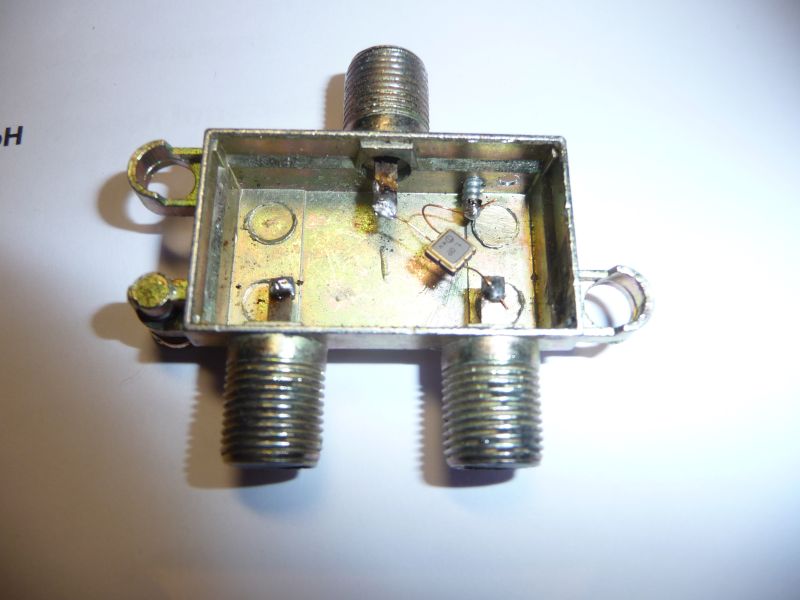

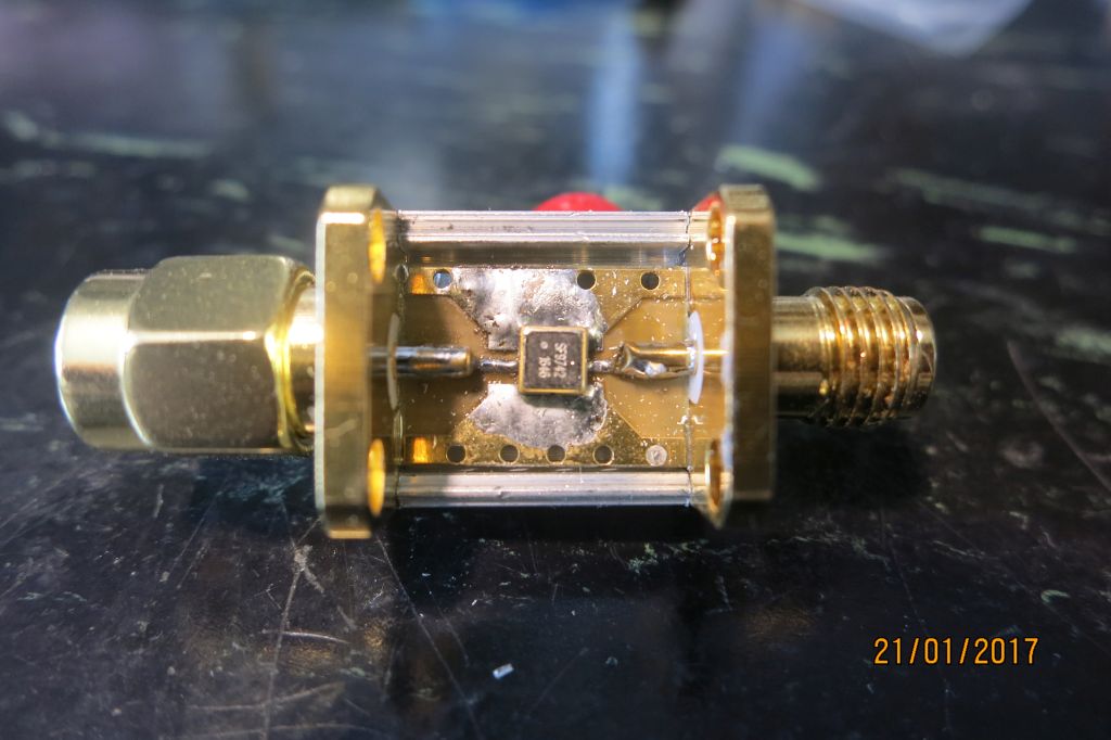

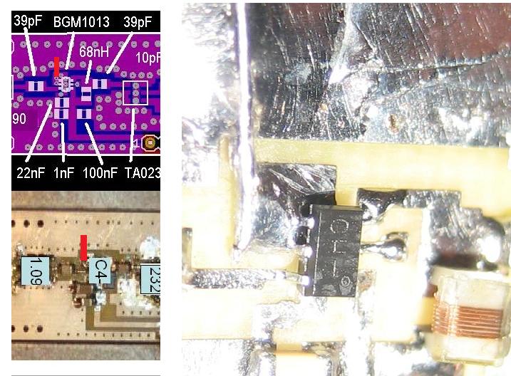

von Thomas R. (tinman) Benutzerseite
Andy
mir ist aufgefallen das die schaltung ganz böse schwingt wenn die
abschirmgehäuse geschlossen ist.
Die schaltung hat dabei lediglich 45mA verbraucht (14mA für AD8313 und
31mA BGM1013 was eigentlich laut datasheet noch ok war), die
(ruhe)ausgangspannung lag beim 1.5V (mit sehr wenig rauschen
seltsamerweise).
Eine kleine modifikation (siehe bild, lediglich brücke zwischen GND und
GND ! - rot markiert) hat dafür gesorgt das ich jetzt die gehäuse
schliessen kann, keine schwingungen, stromverbrauch beim 43mA und
(ruhe)ausgangspannung beim 760mV (mit etwas rauschen was aber normal
ist)
Jetzt funktioniert die schaltung 1a (als antenne habe die J-Pole von
Edard nachgebaut).
von Andy H. (vinculum) Benutzerseite
Hallo Thomas,
vielen Dank für die Bilder und Glückwunsch dazu - man steckt bei 1,1 GHz
eben nicht mehr so ganz drin.
45mA bei 5V sind ok, bei weniger VCC ist das aber immer noch zu viel.
Eine Alternative ist es, den 22nF Kondensator näher an den C4- zu
setzen.
Greets Andy
PS: ich kopiere das hier mal in http://miniADSB.com Forum
http://miniadsb.forumprofi.de/

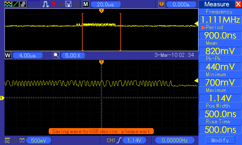

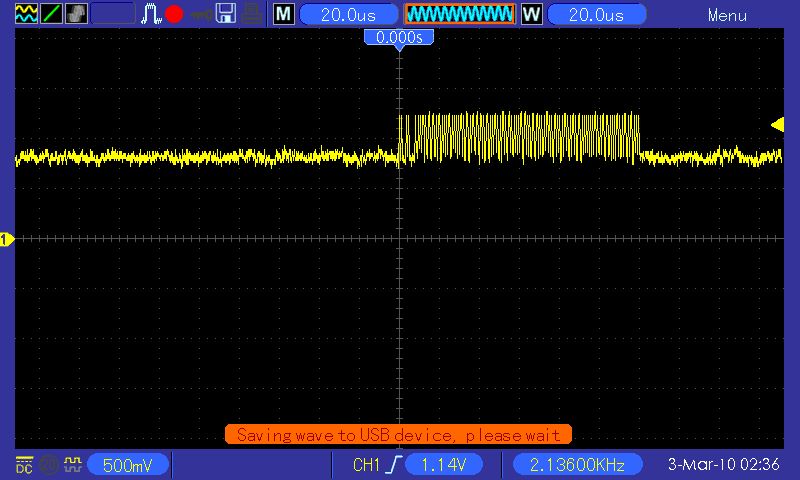

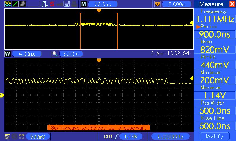

von Edward C. (teddy)
Bin gerade dabei Mode 3/A und Mode C zu decodieren. Timer zur
Multilateration laeuft schon im AVR.
ABER:
Hier in Luxembourg sehe ich ziemlich oft (fast dauernd) Flugzeuge mit
dem X pulse. Kann doch nicht sein dass der Himmel voller Drohnen hier
ist! Weiss einer was ueber den gebrauch des X-pulse?
Edward
Hier ein Bild, X is in der Mitte, kommt mehrmals pro Sekunde.
von SysRun (Gast)
Möglicherweise AWACS Maschinen?!
Wahrscheinlich aus Geilenkirchen. Könnten replies auf Mode 1 oder 2 oder
4 oder 5 Abfragen sein. Man kennt eben den Abfragemode nicht, deshalb
ist die Auswertung von SSR auch ziemlich nutzlos.
Für den counterwert gibt es 2 Formate, die Planeplotter unterstützt:
1) @<48bit counter><data>;<cr><lf> (Bertrand PIC)
1) #<32bit counter>*<data>;<cr><lf> (miniADSB AVR)
counter = MSB zuerst
Counter und Data sind HEX ASCII, wie in deinem Ursprungsformat.
von Arno H. (arno_h)
Drohnenflüge der Artillerieschule auf dem Übungsplatz Baumholder wären
ebenfalls denkbar.
Arno
von O. D. (odbs)
Hallo teddy,
in deinem Oszillogramm sehe ich folgende Pulse:
F1, C1, A1, A4, dann eine Pause (da wäre der X-Puls, wenn er da wäre),
anschließend B1, B2 und F2. Das entspricht dem Squawk-Code 5310 oder
einem Mode-C-Reply mit Flugfläche 252.
Meiner Meinung nach ist die Mittellinie in deinem Oszillogramm der
B1-Puls. Der X-Puls kommt nominell 10,15 µs nach dem F1. Zumindest kann
man das so interpretieren, wenn links der erste Puls F1 ist und du
4µs/DIV. eingestellt hast.
Replies auf Mode 1 sind nur 10 statt 12 Pulse lang (jeweils ohne die
Framing-Pulse), auf Mode 4 gibt es als Antwort nur drei feste Pulse ohne
weitere Information, und Mode-5-Replies sehen aus wie Mode-S, nur
verschlüsselt. Eine Mode-2-Antwort sieht allerdings genauso aus wie A
und C.
Keine Ahnung, was hierzulande überhaupt abgefragt wird. Dazu bräuchte
man ein 1030 MHz SAW-Filter oder man müsste bei einem fertigen
Transponder das Video-Signal anzapfen.
Danke Oliver,
Hast recht, Ozigram is verschoben.
Ich will mals kucken ob man durch reines beobachten, statistic und ein
bischen heuristic mit der Zeit rauskriegen kann ob es Squawk oder
flightlevel ist. Wird aber wohl nur moeglich sein wenn die
multilateration mitspielt.
Schoenes WE
Edward

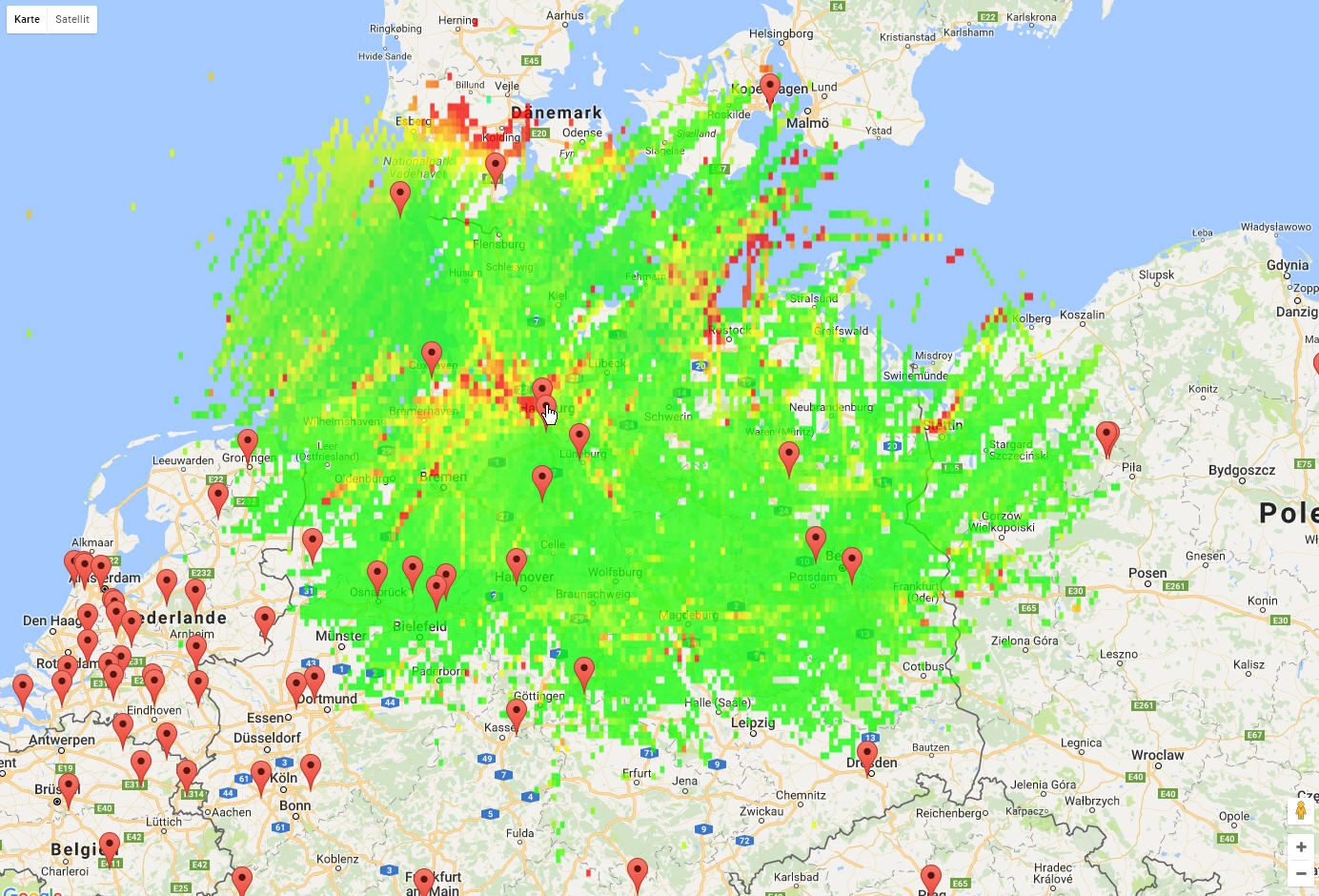

von Blue F. (blueflash)
Ich kann bestätigen, dass man mittlerweile mit DVB-T Sticks mit der
Chipsatzkombination RTL2832U & R820T hervorragende Ergebnisse erzielen
kann.
Ich tüftele daran schon seit einiger Zeit herum und erreiche
mittlerweile Ergebnisse die mindestens genauso gut sind wie die der
speziellen ADS-B Empfänger. Das Ganze für wirklich kleines Geld.
Die Software ist wie oben erwähnt frei erhältlich. In meinem
"Flugkontrollzentrum" überwache ich einen Radius von bis zu 400Km je
nach Himmelsrichtung. Das reicht dann von Zwolle in Holland bis Koszalin
in Polen und nach Schweden. Mit ADSB# erreiche ich Frameraten von bis zu
600 Frames/sec.
Meine Daten speise ich über den sdr-sharp Server ins Internet ein
(allerdings nur wenn ich online bin), so dass sie andere auch nutzen
können. Hier sind auch noch weitere "Radarbetreiber" zu finden (Raum
Berlin, Holland, England, Frankreich und auch in den USA oder Japan).
Um diese Empfangsleistungen zu erzielen sind allerdings einige Sachen zu
beachten. Falls Interesse an Details besteht kann ich das gerne hier
posten.

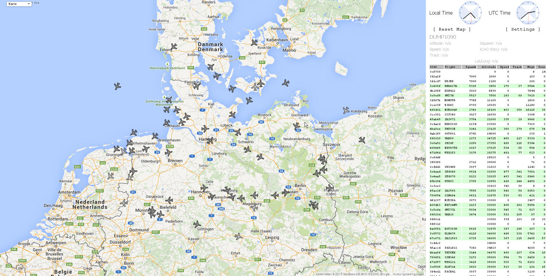

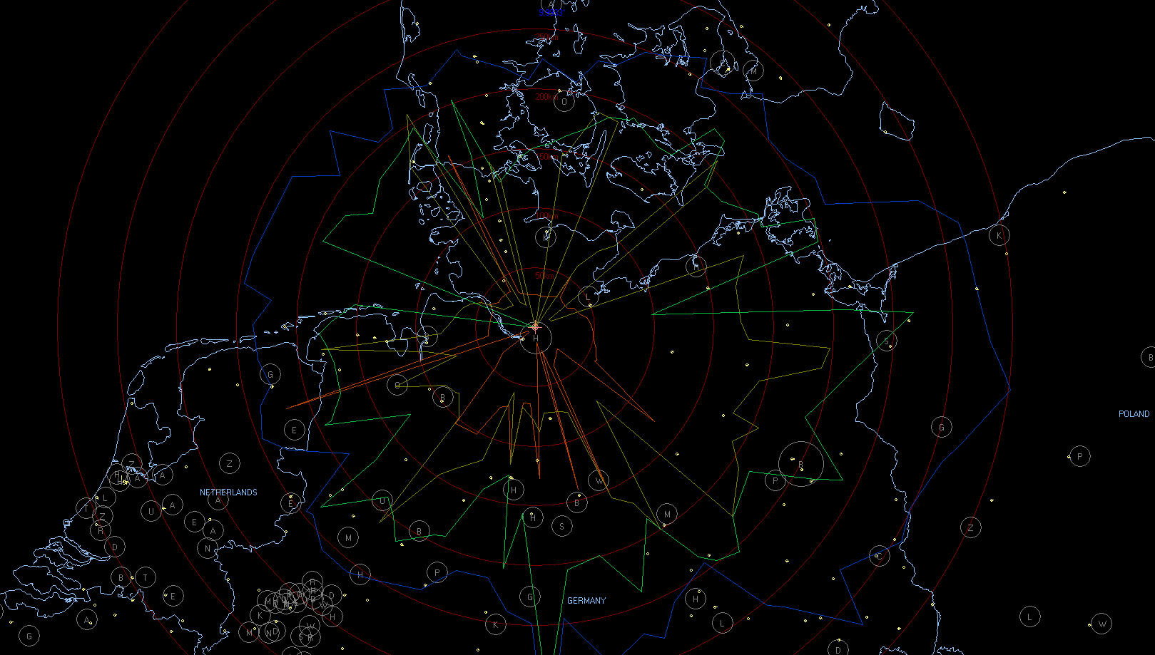

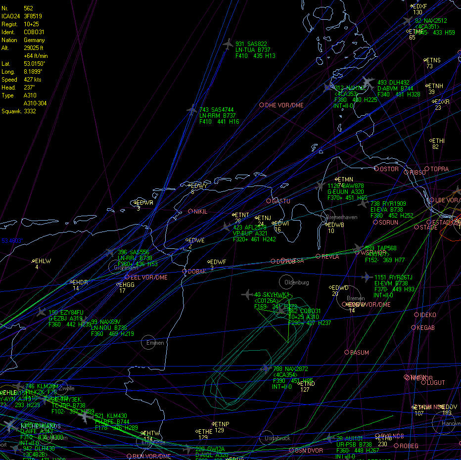

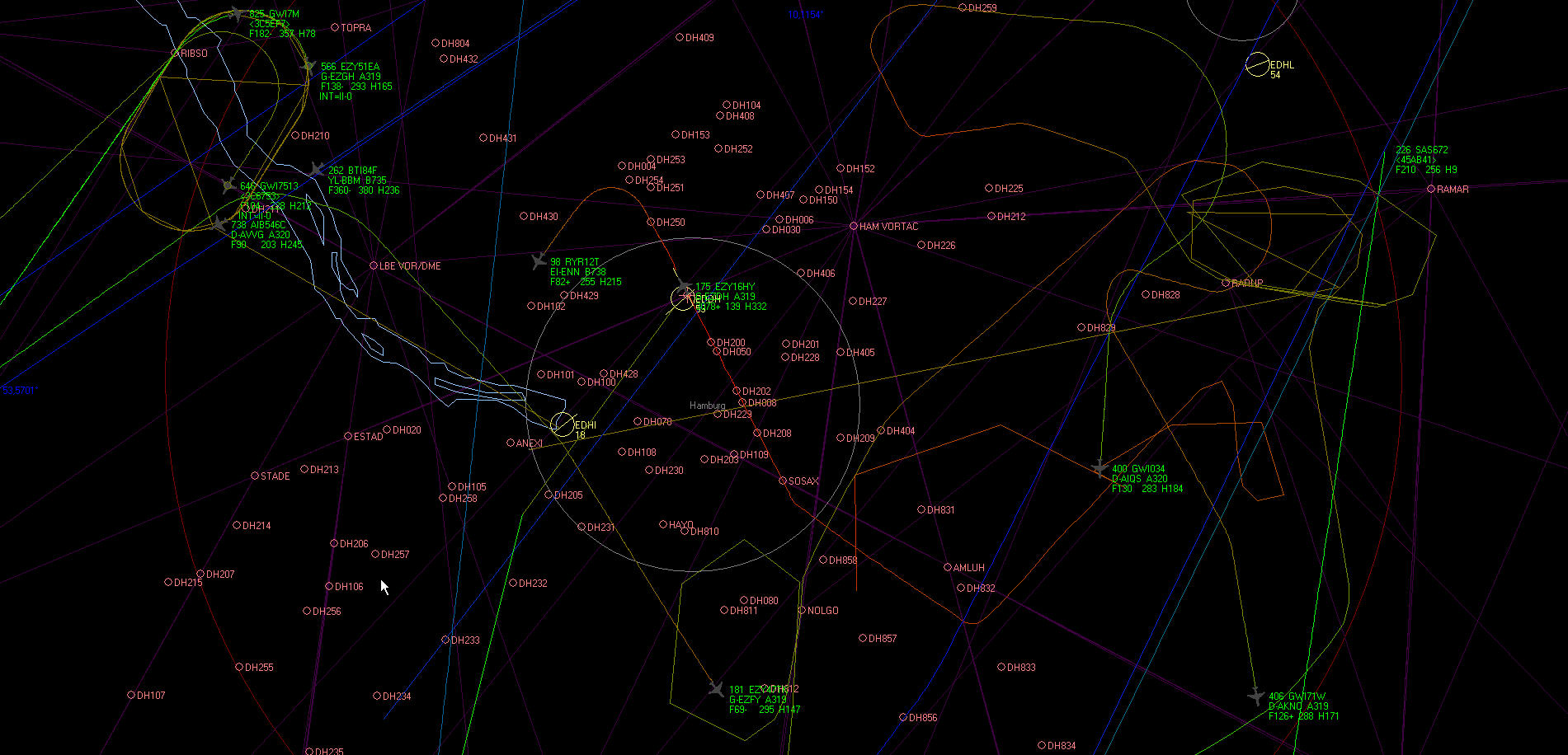

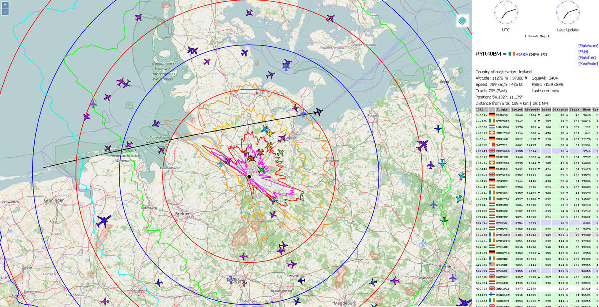

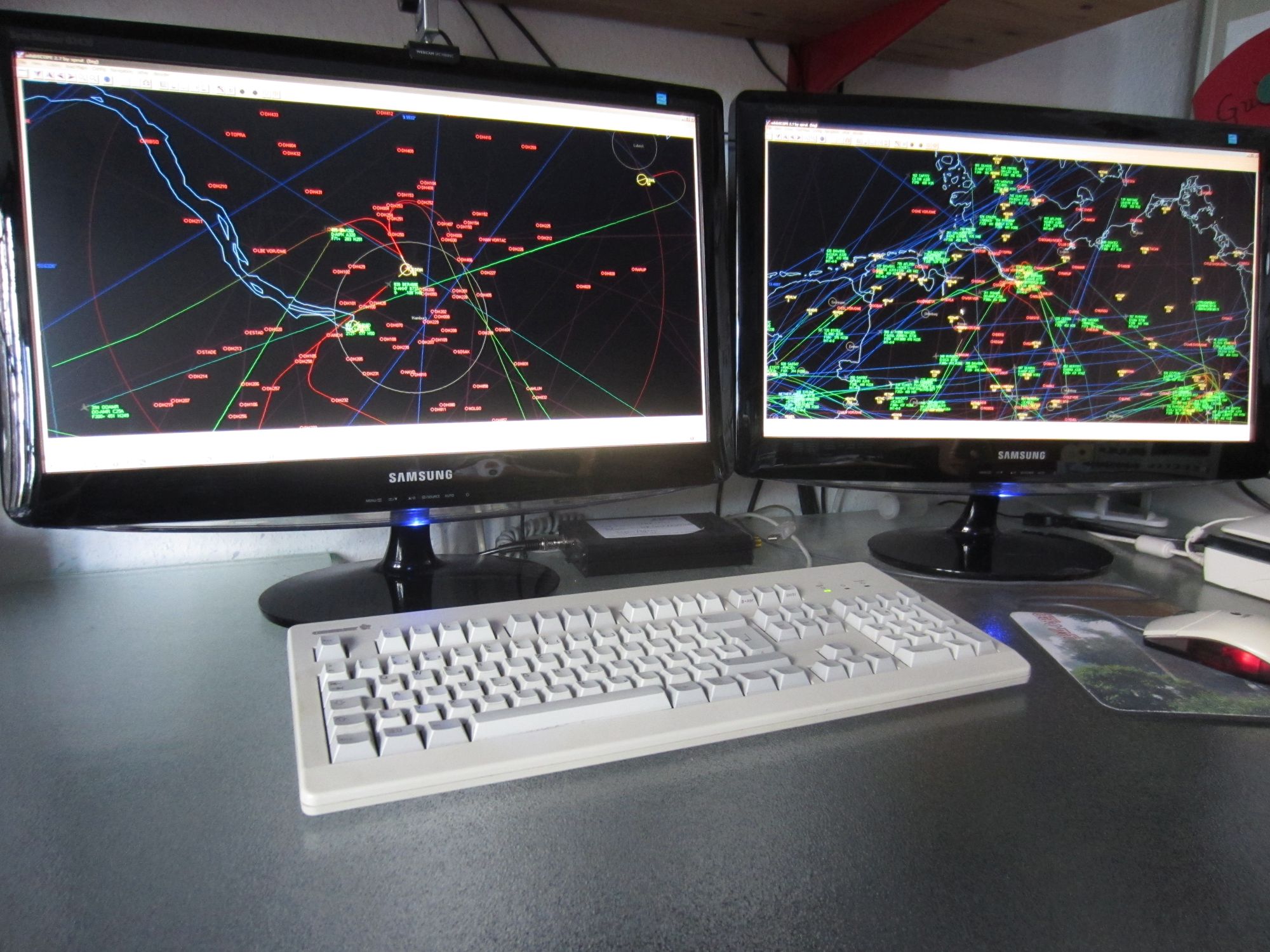

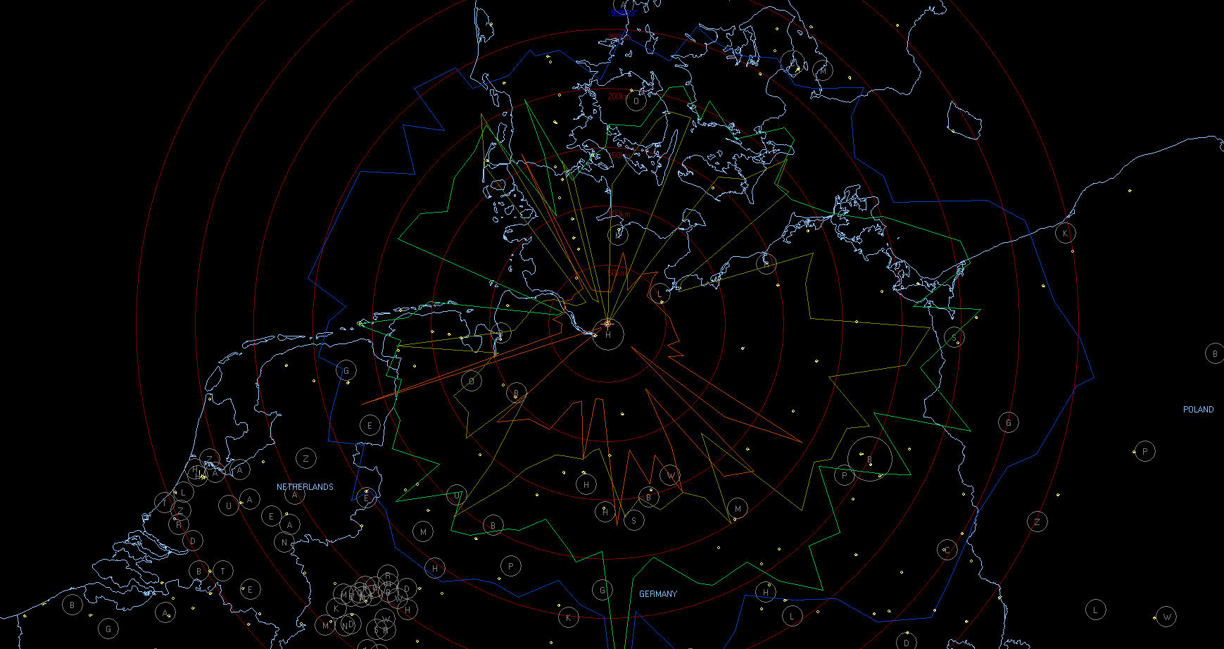

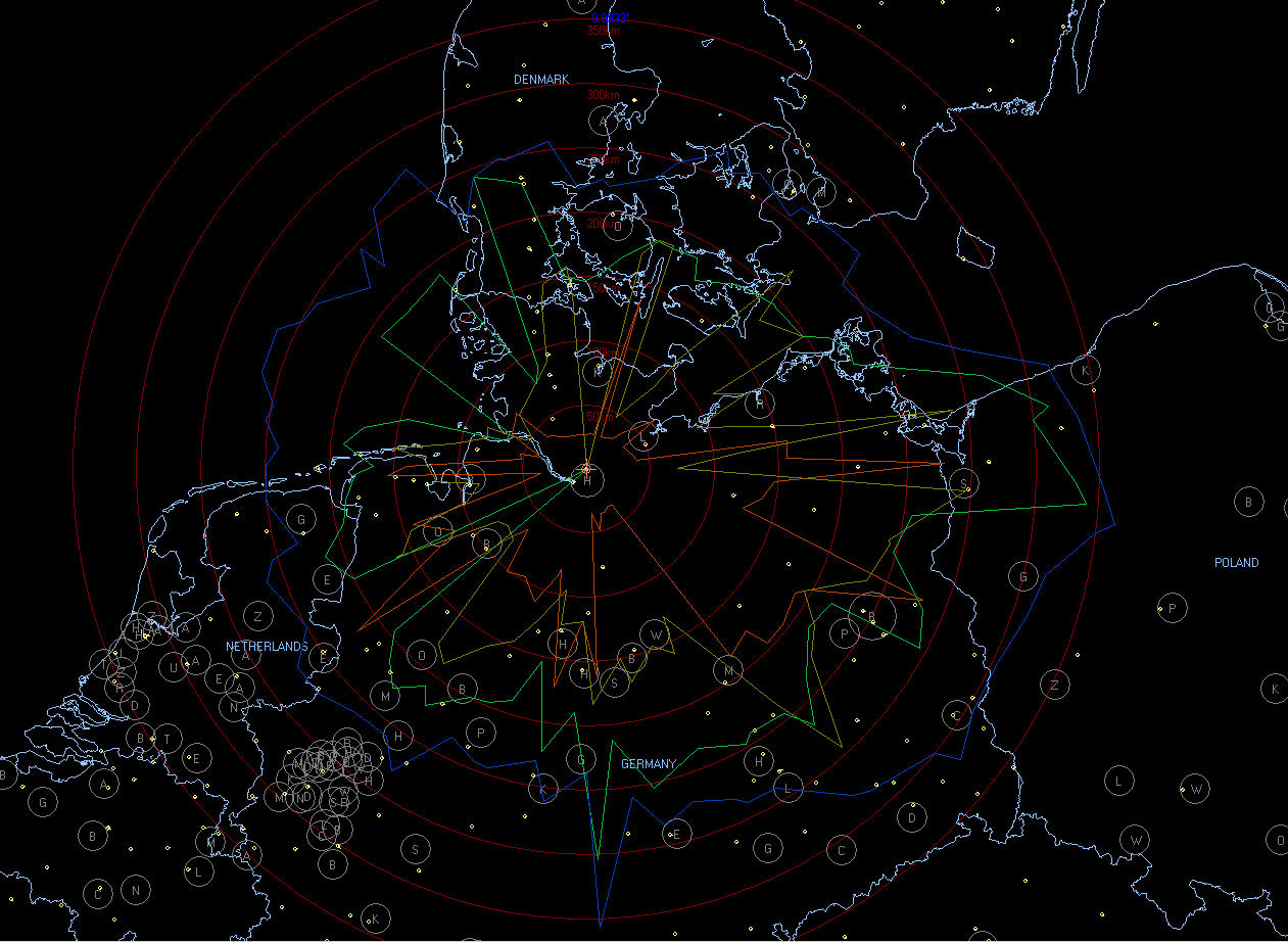

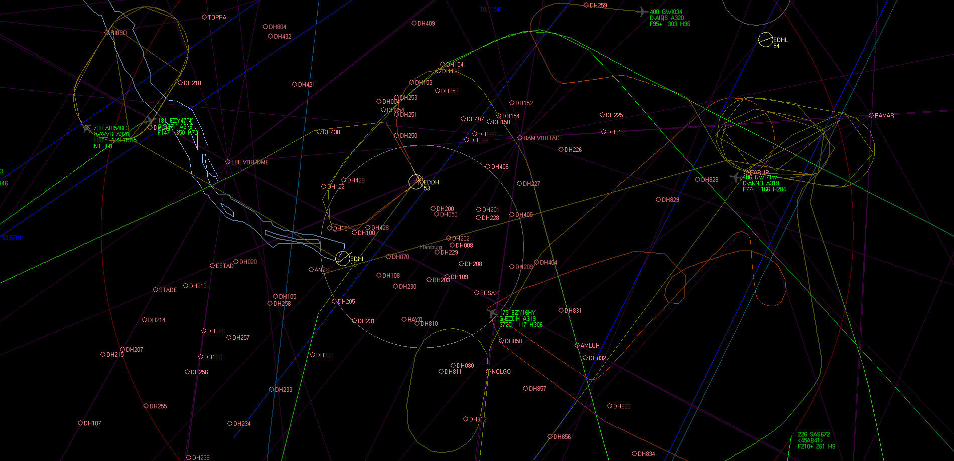

So hier mal ein Blick in meine "Flugleitzentrale". Rechts die Übersicht,
die den Ausschnitt von Holland bis Polen zeigt und unten bis Salzgitter
geht. Der Ausschnitt ist so gewählt, weil die Flugzeuge die den
Hamburger Flughafen ansteuern hier am unteren Rand bzw. am linken Rand
ihren Reise- Flightlevel verlassen (Maastricht Flugleitung) und sich ab
ca. Flightlevel 250 (25000 Fuß) bei Bremen Radar anmelden für den
mittleren Luftraum unter FL250.
Der linke Bildschirm zeigt den Nahbereich des Hamburger Flughafens, hier
übergibt Bremen ACC (Approach) an den Director, der dann die Flugzeuge
in den Leitstrahl des ILS (Instrumentenlandesystem) der jeweiligen
Landebahn dirigiert und auch die Reihenfolge der Landungen koordiniert.
Zu den Stoßzeiten und auch bei außerplanmäßigen Vorkommnissen ist da
ganz schön was los.
Oben Rechts auf dem Übersichtsschirm (richtung polnische Grenze) kann
man auch täglich die Testflüge von Airbus verfolgen.
Wer jetzt denkt, das wäre nicht erlaubt liegt falsch. Es gibt ein
Gerichtsurteil, das bestätigt, dass der Empfang der Flugzeugsignale
nicht strafbar ist. Ebenso ist es (anders als sonst allgemein behauptet)
auch nicht strafbar den Flugfunk mitzuhören. Auch hier gibt es ein
entsprechendes Urteil (Burgdorfer Scanner-Urteil -> Nils Schiffhauer).
Man kann also ganz entspannt seinem Hobby frönen :-)

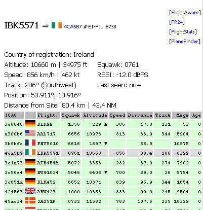

von Oliver S. (phetty)
Hayo W. schrieb:
> und zum Anderen
> habe ich anscheinend im Hamburger Umkreis einen besseren Empfang als die
> aktuellen Empfänger von FR24.
Dann speise doch auch bei FR24 ein, dafür bekommt man einen
Premium-Konto. Ein guter Deal finde ich. Ich habe ein Dockstar mit einem
RTL-Strick am USB und einem einfachen Stummel Draht als Antenne am
Dachfenster.
Da komme ich mit dump1090 auf ca. 150msg/s und eine Reichweite von
200km.
Mit einer exponierteren Antenne könnte man da sicher noch wesentlich
mehr erreichen.
Und das bei einem Hardwareaufwand von um 40€.

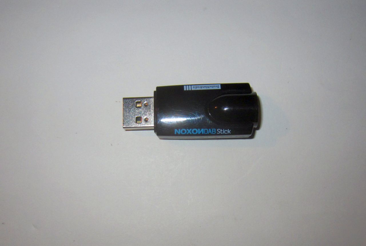

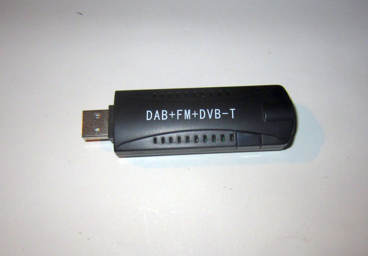

Zunächst einmal zum eigentlichen Kernstück: dem Empfänger. Hier sind
DVB-T Sticks durch ihre Flexibilität und den niedrigen Preis das ideale
Experimentierobjekt. Allerdings kommt es bei ADS-B Empfang auf die
Details an - nicht jeder Stick ist gleich gut geeignet.
Da ich diese Sticks auch für den Funkempfang und als Spektrumanalyser im
LF/HF/UHF/VHF Bereich nutze, haben sich bei mir inzwischen diverse
Modelle angesammelt.
Damit sie funktionieren muss auf jeden Fall ein RTL2832U Interface-Chip
drauf sein, sonst kann die Software nicht in den direkten Auslesemodus
schalten. Beim Empfängerchip gibt es verschiedene Modelle mit
unterschiedlichen Eigenschaften und Frequenzbereichen.
Der Noxon mit FC0013 Chip ist überhaupt nicht geeignet. Der Terratec
Cinergy Rev.3 mit E4000 Chip war lange Zeit der Geheimtip. Hier
funktioniert aber nicht jeder, da je nach Fertigungsstreuung ein Loch im
Frequenzbereich knapp über 1GHz klafft. Einige Sticks funktionieren,
einige nicht. Es gibt sogar ein Testprogramm dafür. Die Empfindlichkeit
ist im entscheidenden Bereich allerdings nicht so besonders. Meine
Empfangsergebnisse waren da eher bescheiden.
Der jetzige Favorit ist der R820T Chip. Dieser ist für ADS-B eindeutig
die erste Wahl. Doch auch hier habe ich Unterschiede festgestellt. Die
Sticks mit R820T Chip habe ich alle beim freundlichen Chinesen für 7 -
10 Euro das Stück bestellt. Lieferzeit so 5 - 7 Wochen. Der Stick mit
dem seitlichen Anschluss via Adapterkabel (Eztec) hat hier etwas
schlechtere Empfangseigenschaften als der No Name im offensichtlich von
Terratec kopierten Gehäuse. Dieser war mit 7 Euro gleichzeitig der
billigste.
Am Besten man besorgt sich in der Bucht auch noch einige Adapter:
- TV auf F-Stecker
- TV auf BNC
- BNC auf F-Stecker
- F-Stecker
- F-Verbinder
Damit kann man dann schön rumexperimentieren.

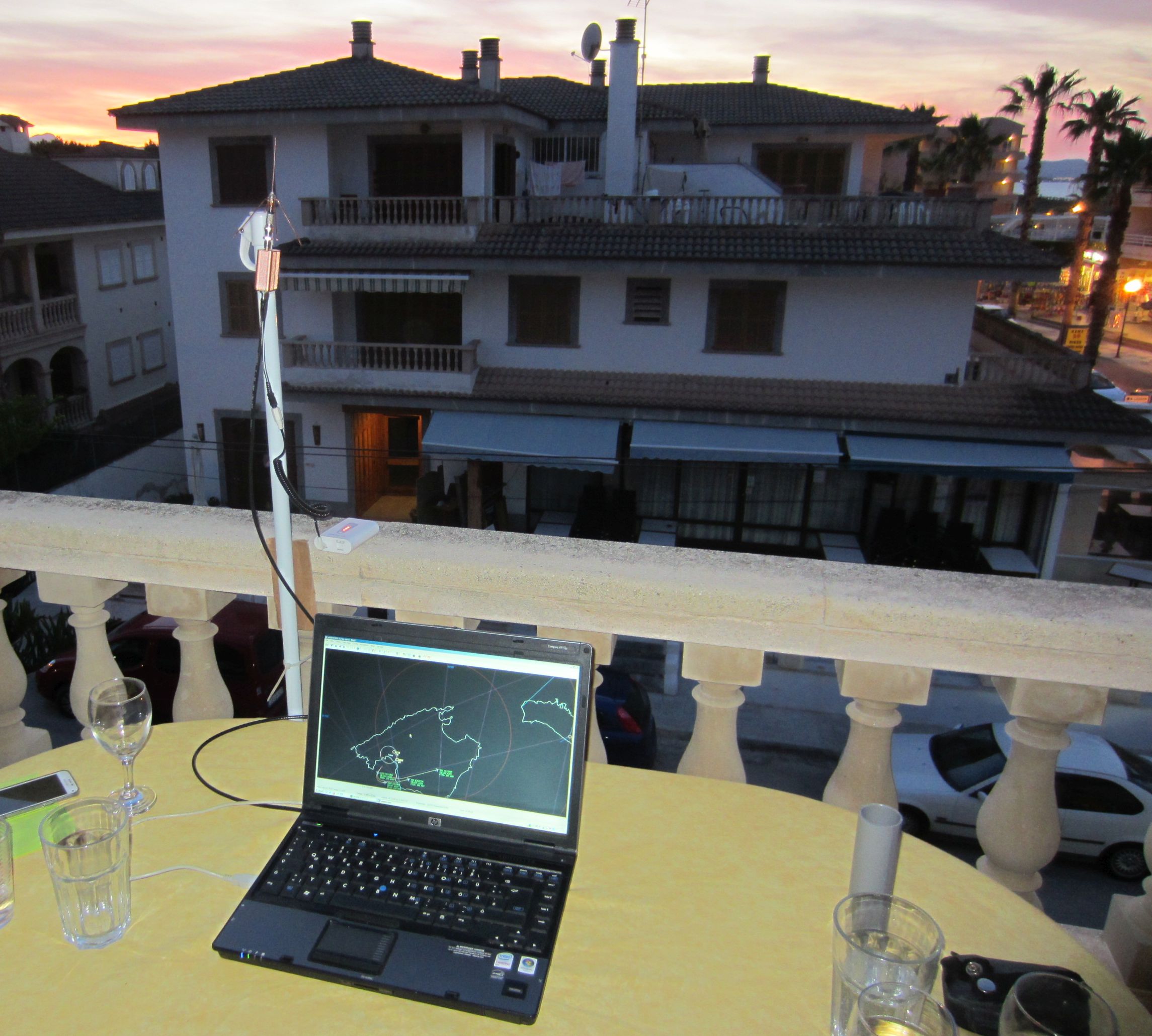

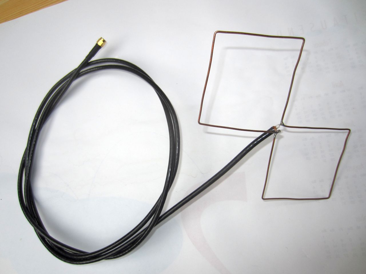

Um sie ranken sich Mythen und Gerüchte, werden "fundierte"
Halbwahrheiten verbreitet und einigen werden sogar Wunderwirkungen
nachgesagt:
Die Antenne...

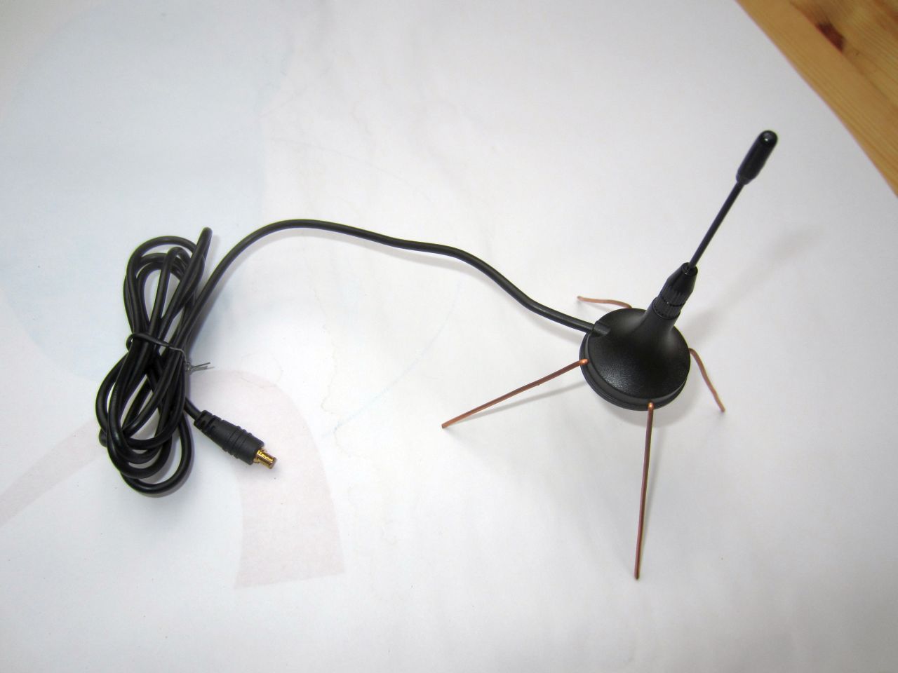

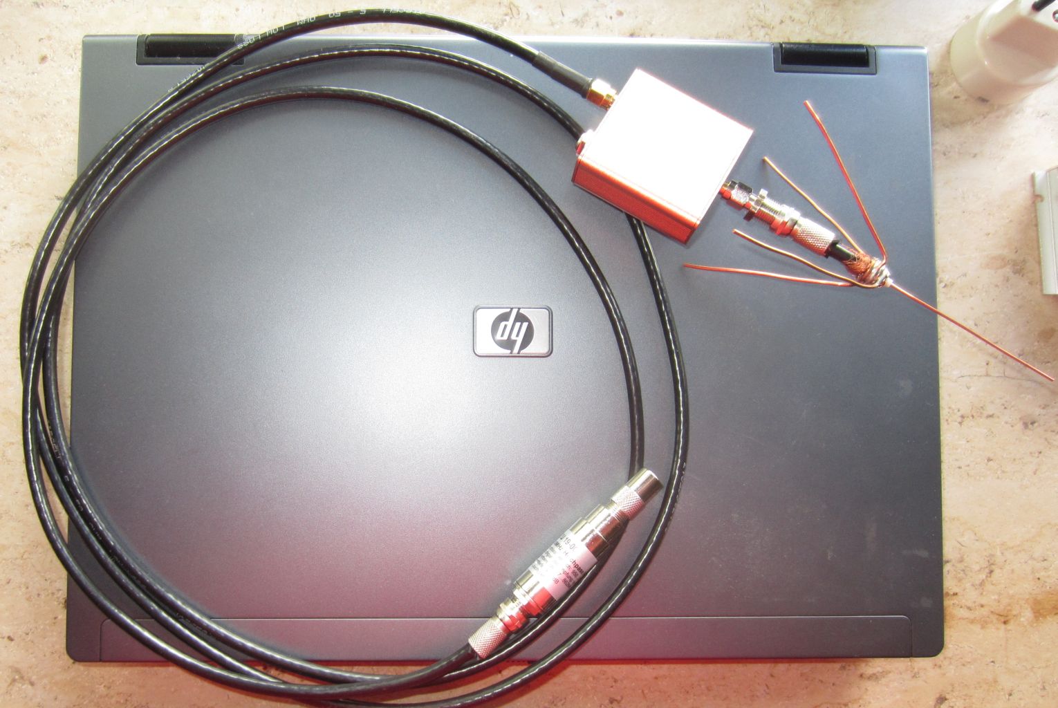

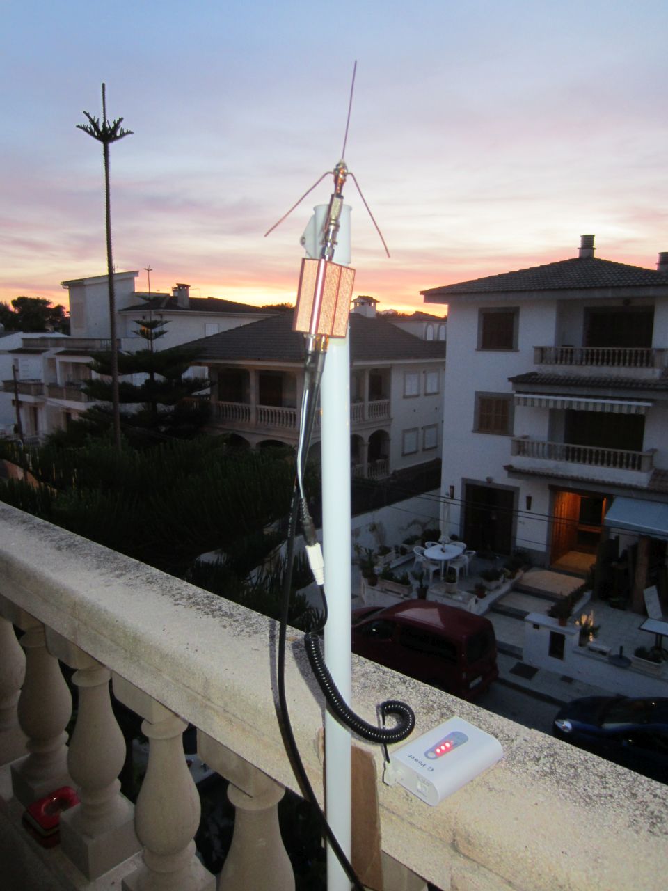

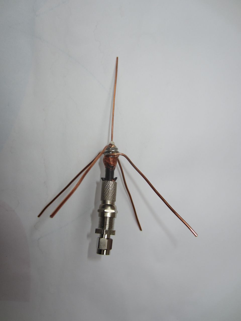

Hier bieten sich viele Möglichkeiten für Selbstbauer, da der
Frequenzbereich bei 1GHz sehr kompakte Antennenformen ermöglicht. Für
den Einstieg empfehle ich den Klassiker - die Lambda/4 Antenne. Sie ist
einfach zu bauen, schön klein und bietet erstaunlich gute Leistungen.
Beim DVB-T Stick ist meistens eine kleine Magnetfußantenne dabei. Diese
ist jedoch für Frequenzen von 500MHz bis 800MHz ausgelegt und damit
etwas zu lang. Um sie für ADS-B nutzen zu können muss man den Strahler
auf 6,5cm verkürzen (Achtung, Verschraubung und den Teil im Fuß
mitrechnen). Damit kann man schon recht gut arbeiten. Zur Optimierung
kann man am Fuß Radials aus Kupferdraht anbringen (ebenfalls 6,5cm lang)
und im Fuß mit der Abschirmung verlöten. Dadurch erhält man eine
richtige Groundplane Antenne. Reichweiten von 200 bis 250Km sind damit
durchaus erreichbar. Der Standort der Antenne ist natürlich wichtig. Im
GHz-Bereich muss zwischen Sender und Empfänger quasi eine
"Sichtverbindung" bestehen um die Signale empfangen zu können. Bäume
oder gar Gebäude schirmen das Signal ab. Auch Glasscheiben dämpfen das
Signal erheblich. Je höher die Antenne angebracht ist desto weiter kann
man "hinter den Horizont gucken".
Auf den Bildern sind noch einige andere Groundplane-Bauformen zu sehen.
Im Netz findet man da noch etliche weitere Vorschläge. Für spezielle
Zwecke habe ich mir noch eine einfache Bi-Quad mit Richtwirkung gebaut.
Die Kantenlänge beträgt hier auch wieder 6,5cm.
So ausgestattet ist man sehr mobil. Einfach Lappy auf den Schoß, DVB-T
Stick reinstecken und Antenne neben sich hinstellen. Ob am Flughafen
oder im Urlaub auf dem Campingplatz - man hat alles dabei.
Um in den Grenzbereich der erzielbaren Reichweite vorzustoßen muss man
allerdings etwas mehr Aufwand betreiben, doch dazu später mehr. Wenn Ihr
eigene Erfahrungen mit ADS-B Antennen gemacht habt schreibt einfach was
dazu.

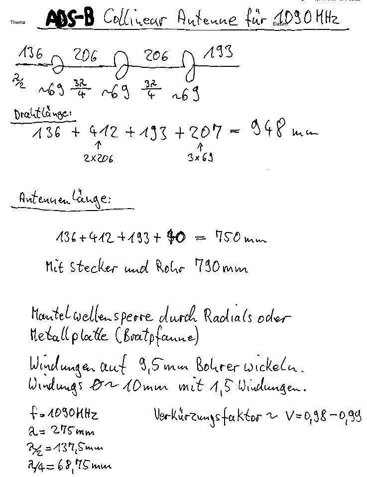

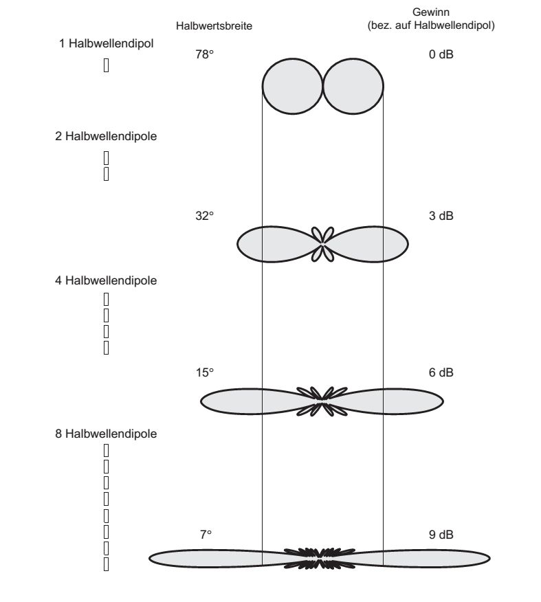

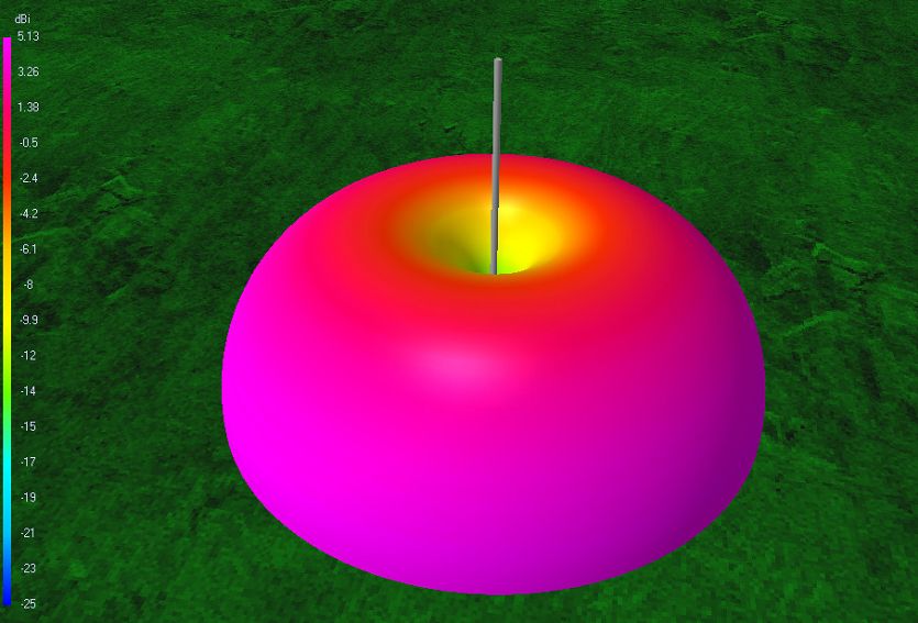

Nach den Basics geht es jetzt an die Optimierungen. Das beginnt bei der
Antenne. Vieles bei der Antennenoptimierung läuft auf Ausprobieren
hinaus. Damit wir aber wissen wo wir hin wollen hier etwas Theorie:
Unsere Lambda/4 Antenne hat eine fast kreisförmige
Vertikal-Feldverteilung.
Räumlich gesehen kann man sich das vorstellen als würde man einen Donut
(Lieblingsgebäck amerikanischer Polizisten) über die Antenne stülpen.
Diese gleichmäßige Verteilung macht die L/4 Antenne zwar recht
vielseitig einsetzbar, aber sie ist für unseren Zweck nicht der
Top-Performer.
Warum das? Flugzeuge im Überflug haben einen sehr großen Vertikalwinkel
(max. 90°). Die Entfernung ist aber sehr gering, so dass wir hier
keine große Empfindlichkeit benötigen. Die L/4 ist in diesem Bereich
also quasi überdimensioniert. Mit zunehmender Entfernung des Flugzeuges
wird der vertikale Winkel jedoch immer kleiner.
Für eine hoch angebrachte Antenne befinden sich weit entfernte Flugzeuge
auf "Augenhöhe" (vertikal gegen 0°). In diesem Bereich wird unsere
L/4 aber immer unempfindlicher.
Wir müssten also aus dem oberen Bereich etwas wegnehmen und es am
unteren Bereich hinzufügen - bildlich gesehen den Donut also
plattdrücken. Das erreicht man durch vertikale Bündelung. D.h. es werden
mehrere Strahler zusammengeschaltet. Wichtig ist hierbei, dass die
Strahler alle gleichphasig arbeiten, sonst löschen sich die Wellen
gegenseitig aus. Hierzu werden zwischen den Strahlerelementen
Phasenverschieber eingesetzt.
Bei vertikalen Antennen hat sich die Bauform der Stacking-Antennen
(Stapel)bewährt. Bekannt auch als Collinearantennen (collinear -> in
einer Linie).
Je nach Anzahl der Elemente kann die Feldverteilung hier auf sehr flache
Vertikalwinkel und damit eine sehr weit gestreckte Hauptkeule optimiert
werden. Durch leichtes Verkürzen der Strahler unterhalb ihrer
Resonanzlänge kann man den Abstrahlwinkel sogar leicht nach unten
richten.
Bauanleitungen für Collinearantennen findet man etliche im Internet,
viele für 70cm Amateurfunk oder für WLAN. Man muss die Längen dann nur
umrechnen für unsere 1090MHz. Eine beliebte und leicht zu bauende Form
ist die Koaxialcollinearantenne. Hier werden einfach mehrere genau
bemessene Stücke Koaxialleitung miteinander verbunden wie z.B. hier
  http://www.qsl.net/w1klm/coaxial.html)
oder hier
  http://www.qth.at/oe1xhc/data/coax_collinear_70cm.html
Eine andere Möglichkeit ist es, sich einen Strahler aus Kupferdraht
zu biegen (aus alten Stromleitungen 2,5² oder 4²). Die
Phasenverschiebung wird durch eine Spule mit einer oder 1,5 Windungen
erreicht. Den Fußpunkt des Strahlers kann man direkt auf eine HF-Buchse
löten. Die genaue Beschreibung einer gut funktionierenden Konstruktion
kommt noch.
Um Enttäuschungen vorzubeugen: Diese Antenne funktioniert nur dann gut
wenn sie hoch angebracht wird. Bei zu tiefer Anbringung "guckt" sie
wegen des flachen Abstrahlwinkels quasi gegen das nächstgelegene
Hindernis und
bringt ein deutlich schlechteres Ergebnis als die L/4-Antenne.
von Guido B. (guido-b)
Hmmh, damit guckst du aber auch in Richtung Boden, 50 %
verschwendet! Das geht doch sicher besser?
Nur wenn durch Verkürzung der Strahler der Abstrahlwinkel leicht negativ
ist. Ansonsten hat man einen leicht positiven Abstrahlwinkel von wenigen
Grad (ca. 10°) bei mehreren Strahlerelementen. Mir ist derzeit kein
Rundstrahler mit günstigerer Feldverteilung bekannt.
Eigentlich soll eine Groundplane genau das vermindern. Die Groundradials
drücken das 'Donut' nach oben, so das bei guter Dimensionierung das
Maximum der Abstrahlung (lies Empfangspegel) einige 10 Grad noch oben
geht. Über den Winkel der Radials kann man in gewissen Grenzen diesen
Winkel beeinflussen. In Funkamatuerkreisen ist die GP wg. dieser
Abstrahlung recht beliebt für omnidirektionale Verbindungen.
Hier ist übrigens ein Rechner für die Maße der GP:
http://www.csgnetwork.com/antennagpcalc.html
von Funker (Gast)
Das halte ich für ein Gerücht. Bei einer vertikalen L/4 über ideal
leitendem Boden liegt das Empfindlichkeitsmaximum bei 0° Elevation.
Da wird nichts verschwendet. Allenfalls wird das SNR durch zusätzliches
QRN der Umgebung schlechter. Ein Empfindlichkeitsmaximum am Horizont ist
aber wünschenswert, um weit entfernte Sender möglichst gut empfangen zu
Noch mal zum Vergleich FR24 oder eigener Empfänger mit entsprechender
Software (siehe weiter oben):
Ich habe wiederholt festgestellt, dass Flugzeuge die bei mir auf dem
Radarschirm erschienen bei FR24 nicht zu sehen waren. So zum Beispiel
die COBO31 alias Hermann Köhl der deutschen Luftwaffe. Der Airbus A310
MRTT, stationiert in Köln, nimmt in der Gegend südlich von Oldenburg
regelmäßig an Flugübungen (u.a. Luftbetankung) teil.
http://de.wikipedia.org/wiki/Flugbereitschaft_des_Bundesministeriums_der_Verteidigung
Die ebenfalls beteiligten Skyhawks kann man jedoch auch auf FR24 sehen.
Auf dem FR24 Screenshot ist die SKYHWK1 genauso zu erkennen wie auf
meinem Radar. Die COBO31 fehlt aber bei FR24.
Der Grund ist mir nicht bekannt, denn ADS-B Daten sendet die Maschine ja
auf jeden Fall.
Zum Testen habe ich einfach ein altes Motorradnummernschild genommen und
eine BNC-Buchse in die Mitte gesetzt. Die verschiedenen
Strahlervariationen habe ich mit einer Lüsterklemme am Stift der
BNC-Buchse festgeschraubt. Die Teststrahler kann man am schnellsten mit
abisolierter 1,5² Kupferleitung biegen.
Ausgehend vom G7RGQ Design wie hier
http://wiki.modesbeast.com/Accessories:G7RGQ_Omni_Directiona_Antenna
oder hier (Google Translator ist Dein Freund...)
http://www.multimode.fr/articles/realisations/antenne-verticale-colineaire-1090-mhz/
hat sich bei mir die oben skizzierte Bauform mit zwei Lambda 3/4
Elementen als leistungsstärkste Variante erwiesen. Bei einer Version mit
noch einem weiteren Element brach dagegen der Empfang völlig ein. Eine
fundierte Erklärung muss ich hier leider schuldig bleiben.
Die Art der Radials hatte bei mir keinen wahrnehmbaren Einfluss auf den
Empfang. Scheibenförmige Ausführungen wie die Bratpfanne haben aber den
Nachteil, dass Schnee auf ihnen liegenbleibt und der Windwiderstand
etwas höher ist. Bei mir ist daher zur Zeit eine Version mit einzelnen
Drahtradials im Einsatz. Der Strahler ist jedoch der Gleiche.

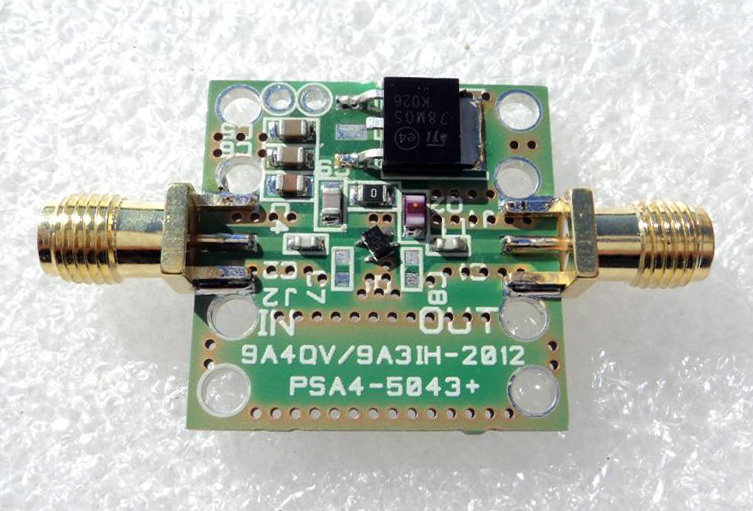

Ok, die Antenne ist jetzt auf einen flachen Abstrahlwinkel optimiert -
das ist aber erst die halbe Miete.
Weitere limitierende Faktoren sind:
- der reativ unempfindliche Eingang unseres DVB-T Empfängers
- die recht schwachen Signale weit entfernter Flugzeuge
- ziemlich hohe Kabel und Verbindungsdämpfung bei 1 GHz
- Störung der ADS-B Signale überwiegend durch Sender in tiefer gelegenen
  Frequenzbändern wie GSM (890 - 960MHz), DECT-Telefone, DVB-T etc.
Die Wahl eines hochwertigen Koaxkabels ist hier schon mal sehr
empfehlenswert. Insbesondere wenn man (wie ich - 25m) längere Strecken
überbrücken muss. Bei mir ist Aircell 5 im Einsatz. Eine weitere
Möglichkeit Verluste auf der Koaxleitung zu vermeiden, ist es den DVB-T
Stick direkt auf die Antenne zu stecken und dann den Weg mit einer
langen USB-Leitung zu überbrücken. Mit einer 10m Leitung von Delock habe
ich gute Erfahrungen gemacht.
Um ans Limit vorzustoßen kommt man aber wohl um den Einsatz eines
Vorverstärkers nicht herum. Leider verstärken die hierfür geeigneten
Breitbandverstärker nicht nur unser ADS-B Signal, sondern auch die
Störungen. Das Empfangsergebnis verbessert sich daher nur wenig. Abhilfe
schafft hier ein Filter mit dem die Störungen unterdrückt werden. Ideal
wäre ein schmalbandiger Bandpass mit der Mittenfrequenz 1090MHz. Solche
speziellen Filter sind aber nicht so einfach zu beschaffen, bzw. teuer
und auch nicht so einfach selbst herzustellen.
Der Jim M-75 ist ein Breitbandverstärker mit eingebauten Filtern für den
Einsatz an Scannern. Für unsere Zwecke ist er bedingt geeignet (und auch
ziemlich teuer), da das eingebaute Filter nur Frequnzen bis 225MHz
unterdrückt. Die Anzahl der erkannten Frames pro Sekunde steigt damit
bei ADSB# schon bis auf 450 an.

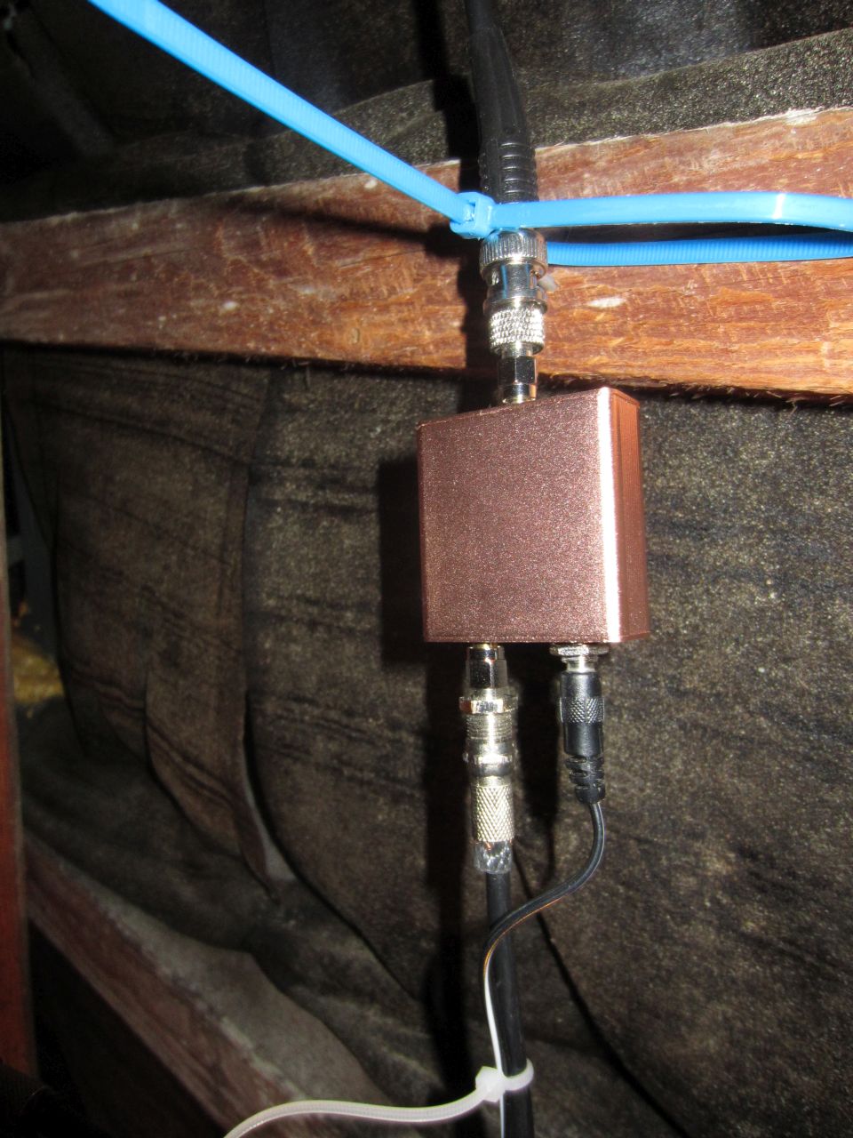

Mein Favorit ist jedoch der LNA for all, den es als fertig bestückte
Platine für 25 Euro hier gibt:
http://lna4all.blogspot.de/
Auf jeden Fall ein echtes Muss ist hier die Nachrüstung einer
Schutzdiode gegen elektrostatische Entladungen. Während eines entfernt
vorbeiziehenden Gewitters verstarb mein erster Vorverstärker allein
durch die Aufladung der umgebenden Luft um die Antenne.
Freundlicherweise schickte mir Adam ein Ersatzteil. Mittlerweile ist die
Platine auch in einem Alugehäuse vom freundlichen Chinamann verstaut und
hat dank einer nachgerüsteten BAV99 diverse Gewitter unbeschadet
überstanden.
Als Filter verwende ich ein Axing SZU 19-00 GSM Filter (950MHz Hochpass)
welches im Netz ab 5,90 Euro zu bekommen ist. Durch die Kombination
Vorverstärker mit Filter erreiche ich bei ADSB# jetzt bis zu 600
Frames/s und eine Reichweite von bis zu 400 Km, was dem theoretischen
Maximum entspricht.

von eingast (Gast)
> auf jeden Fall.
> For security and privacy reasons information about some aircraft is limited or
blocked.
In manchen Foren ist zu lesen, dass FR24 bei Anfragen des Besitzers bzw.
öffentlichen Stellen die entsprechenden Transponder versteckt.
Matthias Sch. schrieb:
> Die ganz billige Lösung wäre auch mal einen Versuch wert:
Ja, hatte ich auch schon mal angedacht. Der relativ schlechte Rauschwert
dieser Verstärker hat mich etwas abgeschreckt. Wäre aber wirklich mal
interessant den direkten Vergleich zu haben. Unter Umständen könnte man
sogar auf das Filter verzichten, da die Verstärkung unterhalb von 900
MHz wahrscheinlich deutlich nachlässt.
> limited or blocked.
Aahh, das erklärt es natürlich. Danke für den Hinweis. Diesen
Limitierungen unterliegt man mit einem eigenen Empfänger natürlich nicht

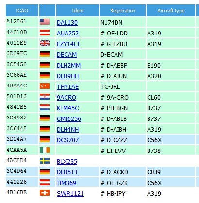

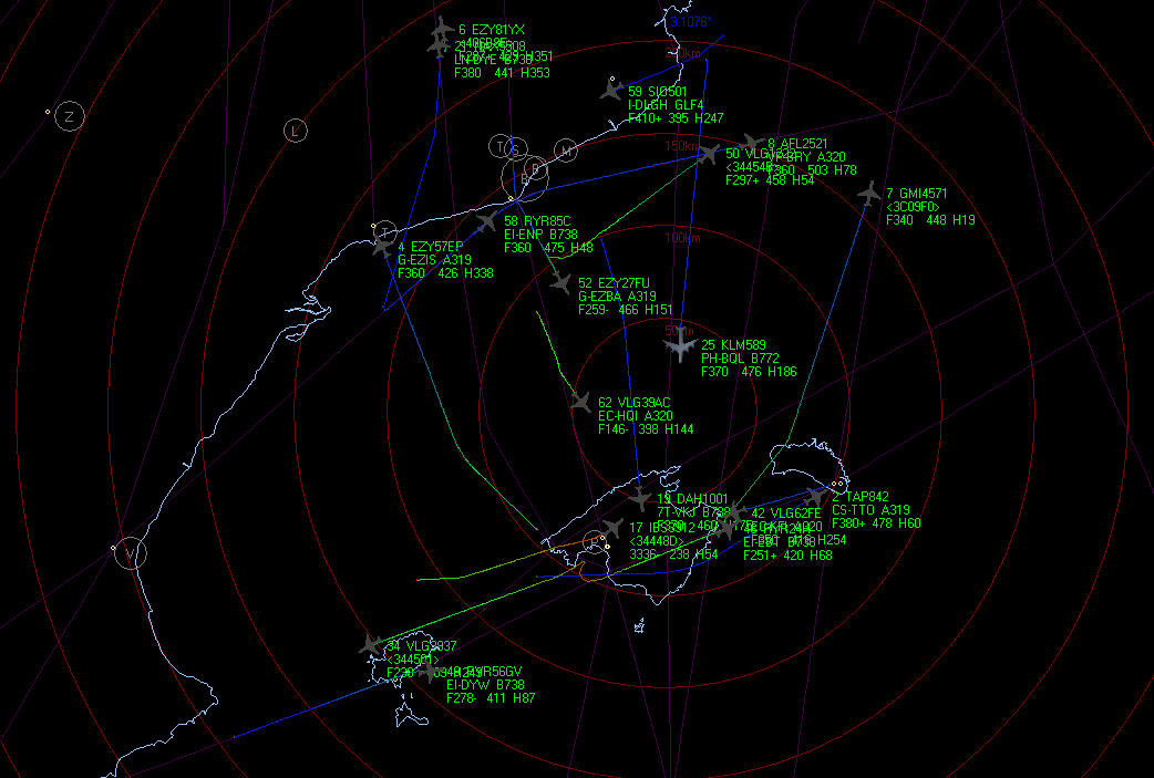

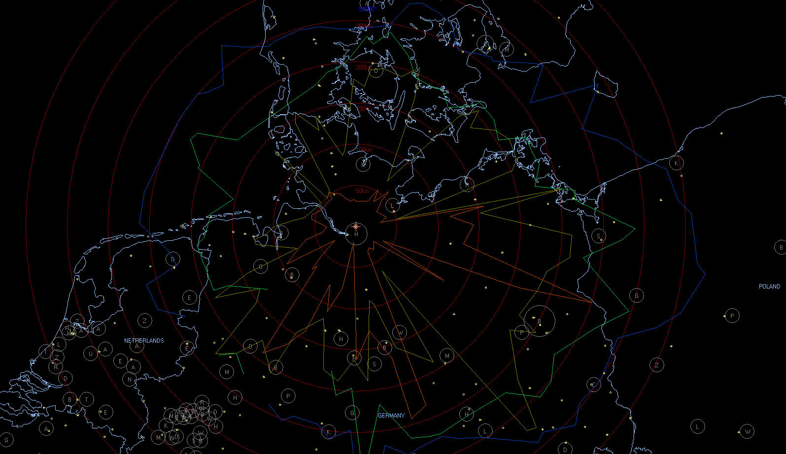

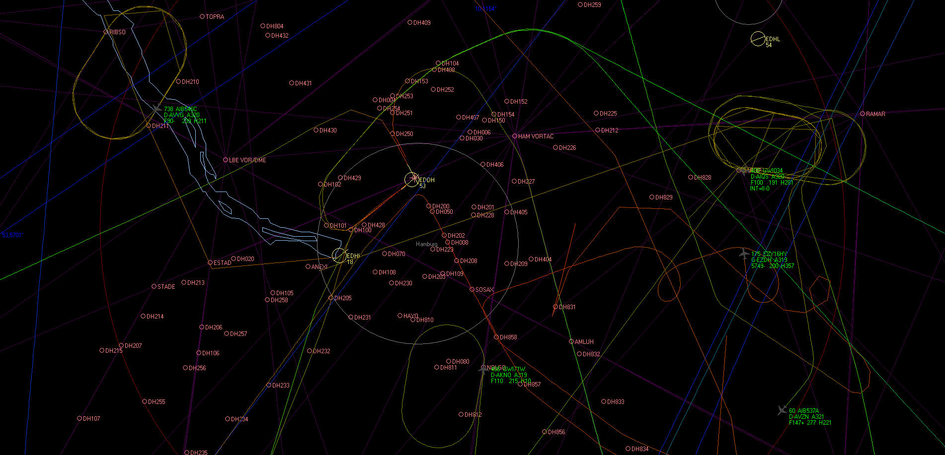

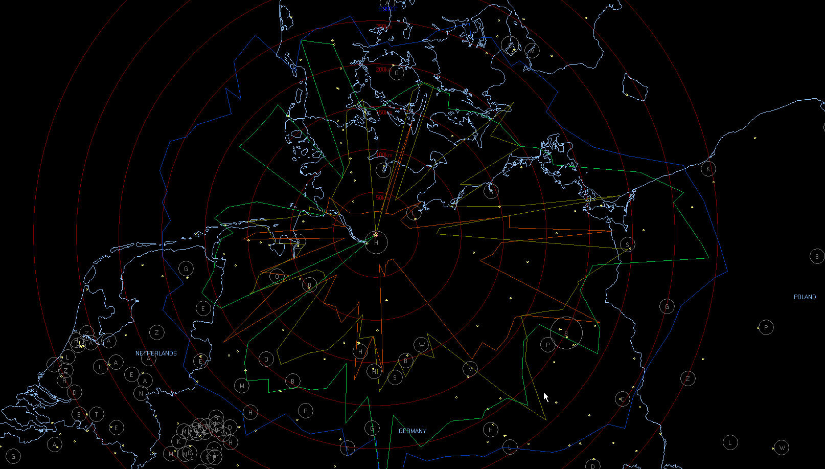

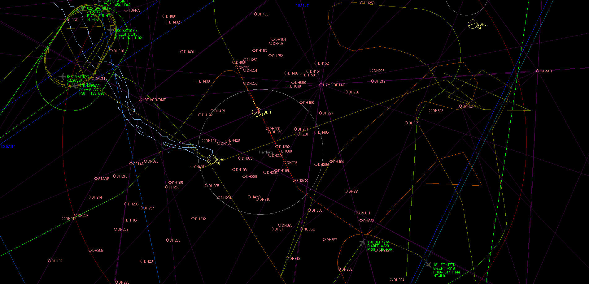

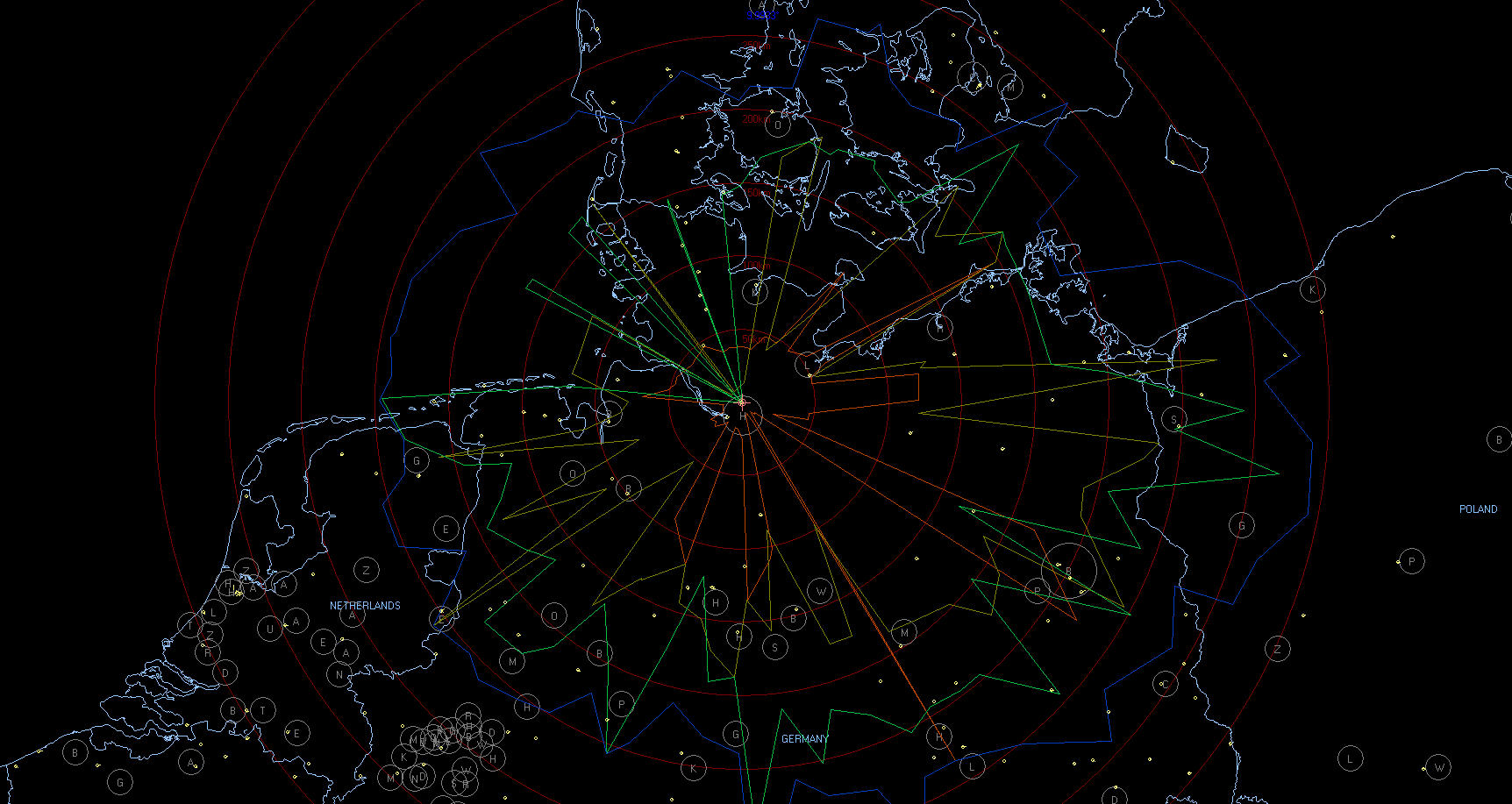

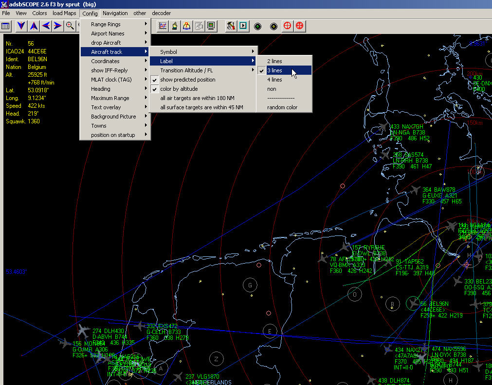

Bevor ich noch einige Worte zum Thema Software verliere hier ein
Beispiel dafür, dass Radarspotting durchaus sehr spannend sein kann.
Aktuell ist hier in Hamburg der Sturm so heftig (Fuhlsbüttel 29Kn, in
Böen 51Kn), dass die Flieger ihre liebe Not haben heil zu landen. In den
letzten Stunden wurde jeder zweite Anflug abgebrochen (Miss Approach)
und wiederholt. Mittlerweile traut sich kaum noch einer zu landen und
die Holdings rund um Hamburg sind voller kreisender Flieger.
Links oben im RIBSO-Holding drängen sich zwei German Wings ein Easy-Jet
und ein Airbus Testflieger, während die beiden German Wings im
RARUP-Holding und NOLGO-Holding (rechts oben und Mitte unten)einen
Anflugversuch unternehmen, diesen aber schon vor Erreichen des
Leitstrahls wieder abbrechen (Bild 04).
Ein später hinzugekommener Easy Jet (EZY16HY) versucht eine Landung,
muss aber ebenfalls nach einem Miss Approach (Bild 05) ins nächste
Holding. Da möchte ich momentan nicht an Bord sein...

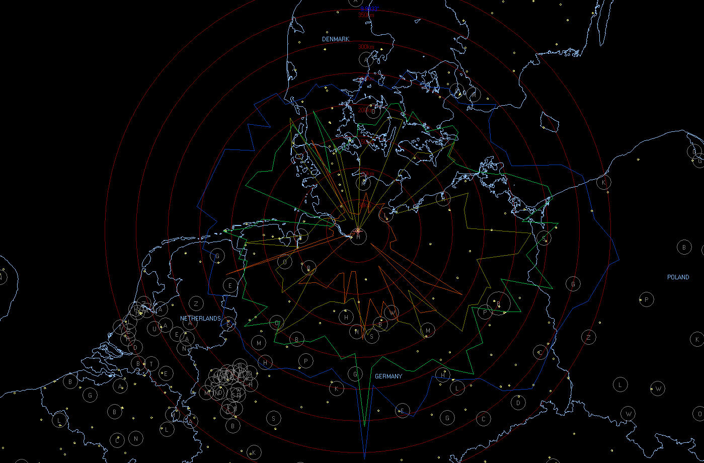

Zur Software - nicht nur dass die Hardware mittlerweile ziemlich günstig
zu bekommen ist, es haben sich auch fließige Programmierer daran gemacht
Decoder und Frontends zu programmieren und diese kostenlos zur Verfügung
zu stellen. Bei mir im Einsatz sind ADSB# als Decoder und adsbScope als
Frontend für Windows. Die Software adsbScope und die meisten wichtigen
Informationen gibt hier:
http://www.sprut.de/electronic/pic/projekte/adsb/adsb.htm
Der Decoder rtl1090 wird mittlerweile von dump1090 ersetzt, den es auch
für Linux gibt.
Weitere Informationen in englisch findet man, wenn man in Google die
Suchbegriffe "adsb sonicgoose" eingibt.

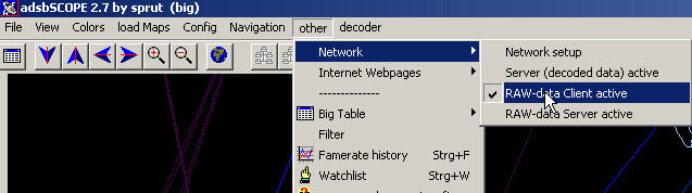

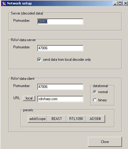

Wenn man adsbScope benutzen möchte muss man nur im Netzwerksetup den
sdrsharp Server eintragen und danach den Client starten. Danach sollte
man schon die ersten Flieger sehen - auch ohne eigenen Empfänger.
Achtung, im Sharing Modus die 16K Version von adsbScope benutzen, da
sonst von den rund 1000 Fliegern die man normalerweise in der Tabelle
hat, nur ein kleiner Teil übrig bleibt. Ein kleine Anleitung zu den
Einstellungen findet man hier:
http://sonicgoose.com/how-to-setup-adsbscope/

Koordinaten von interessanten Waypoints eingetragen. Es können bis zu
300 Einträge geladen werden. Hier als Anhang meine aktuellen Dateien für
den Großbereich und den Nahbereich.
Zu sehen sind diese als rote Markierungen auf den Screenshots weiter
oben.

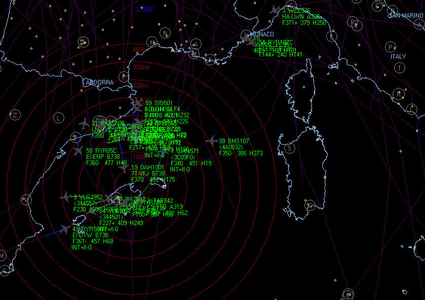

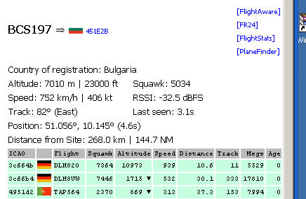

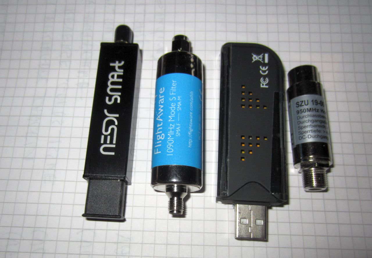

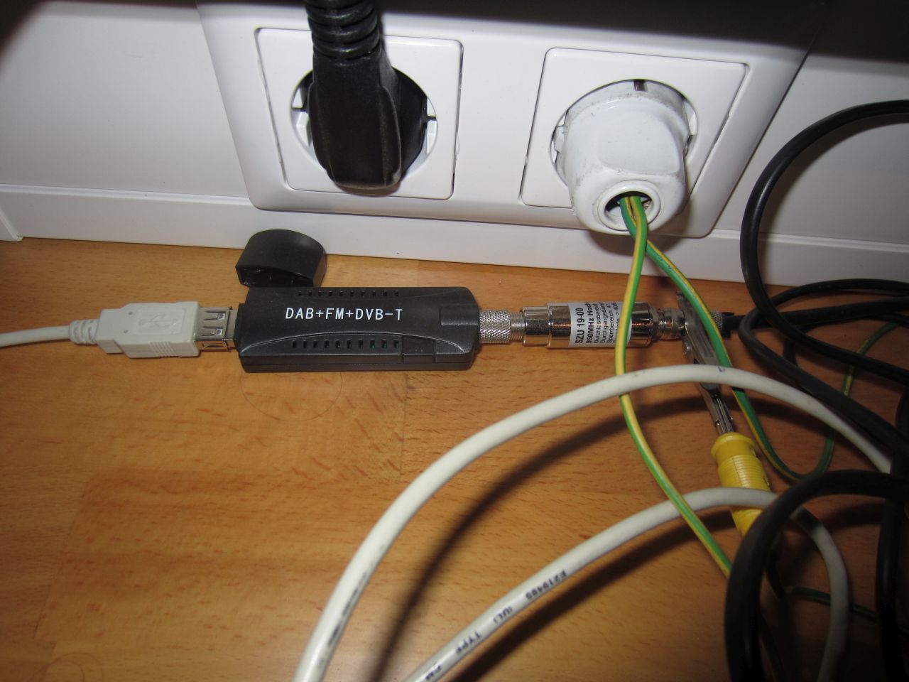

Noch mal ein Nachtrag um zu zeigen, dass die kleine Lambda/4 Antenne
durchaus respektable Leistungen erzielt. Nachdem ich mich überreden ließ
Mallorca zu besuchen, hatte ich natürlich das kleine "Towerequipement"
im Gepäck. D.h. selbstgebastelte Lambda/4 Groundplane, kurzes Koaxkabel,
LNA4all Vorverstärker, GSM-Filter, Akkupack, DVB-T Stick und Lappy.
Standort des Towers war ein Balkon im 2. Stock - also eher nicht so
optimal, wegen Abschirmung nach hinten und auch teilweise Abdeckung
durch umstehende Gebäude. Zu meiner Überraschung war das Ergebnis aber
viel besser als erwartet.

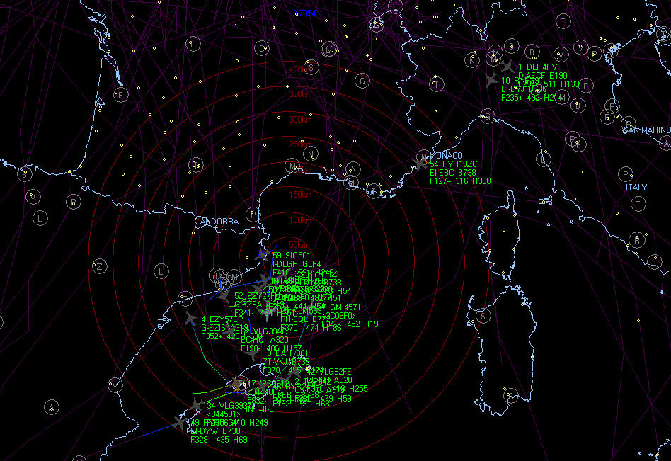

Zum Einen konnte ich Signale von Flugzeugen in meinem Rücken empfangen,
was wohl durch Reflektionen am gegenüberliegenden Gebäude erklärt werden
kann. Zum Anderen empfing ich Signale von Flugzeugen über Monaco und
Italien die über 650Km entfernt waren. Hier fällt mir eine Erklärung
schwer, da dies theoretisch wegen der Erdkrümmung eigentlich nicht
möglich ist. Da muss wohl ebenfalls irgendwo eine Reflektion im Spiel
gewesen sein. Im übrigen Empfangsbereich lagen die Reichweiten bei guten
250Km - für Urlaubsequipement nicht schlecht finde ich!

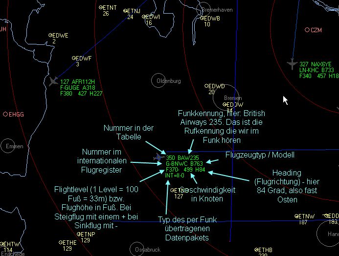

von Kringelgast (Gast)
Welchem Zweck dient die Antenne hinten links in dem dritten Bild ?
:-) Du meinst die Coniferia Groundplane? Müsste man eigentlich nutzen...
:-D
Ok, noch eine ernst gemeinte Frage: Das GSM-Filter kommt bei Dir
vermutlich direkt an die Antenne, und erst danach das verbleibende
Antennensignal in den LNA4all?
Nein, auf dem vierten Bild kann man es sehen. Die Antenne wird direkt
auf den Vorverstärker geschraubt (kupferfarbenes Kästchen). Das
GSM-Filter ist am anderen Ende des Koaxkabels (silberner Zylinder) und
wird direkt in den DVB-T Stick gesteckt (mit F auf TV-Stecker Adpter).
von Christain (Gast)
Ich vermute Photosynthese  :D

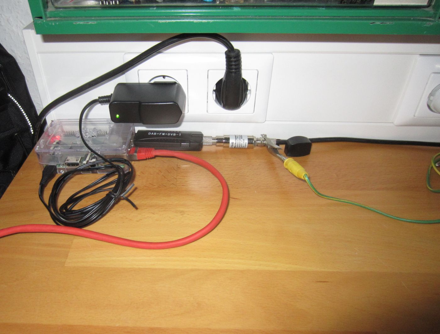

Angeregt durch den Beitrag von Oliver weiter oben, der eine Dockstar als
ADS-B Station nutzt und einen ct-Artikel habe ich mir einen Raspberry Pi
2 zugelegt. Das ist Hardwaremäßig sehr ähnlich zur Dockstar und wird im
Internet mit zahlreichen Projekten und Hilfeseiten unterstützt.
Das Ganze ist nur so groß wie eine Skatkartenschachtel, verbraucht im
Betrieb ca. 1,5W und ist ein vollwertiger ADS-B Receiver mit
Streamingfunktion.
Die RPi Station kostet so wenig und ist (auch für "Nichtlinuxer") so
einfach zu installieren, dass ich das als ergänzende Anregung zu den
obigen Ausführungen hier vorstellen möchte.
Hardwareseitig benötigt man den RPi 2, ein Micro-USB Netzteil mit 2000mA
(weniger ist nicht empfehlenswert), eine 8GB Micro-SD Karte Klasse 10
(wg. Zugriffsgeschw.) und ein Kunststoffgehäuse.
Alles zusammen kostet das ca. 60 - 65€. Das Einrichten der Software
besteht aus vier Schritten:
1. Betriebssystem (Raspbian) installieren
2. RTL-SDR Treiber für den DVB-T Stick installieren
3. dump1090 installieren
4. konfigurieren
Punkt 1 wird hier gut erklärt:
http://raspberrypiguide.de/
Ich habe die Variante mit Windows und Win32DiskImager gewählt.
Punkt 2 und 3 werden hier ausführlich erklärt:
https://ferrancasanovas.wordpress.com/2013/09/26/dump1090-installation/
oder auch
http://www.satsignal.eu/raspberry-pi/dump1090.html
Einfach USB-Tastatur und Maus anschließen und dann den RPi mit
HDMI-Kabel an einen Fernseher oder Monitor anschließen. Eine
Netzwerkverbindung mit Internetzugang wird ebenfalls benötigt. Das
Einrichten per Kommandozeile hört sich umständlich an, ist aber sehr
einfach wenn man Terminal und graphische Oberfläche kombiniert.
Nach dem Anmelden mit dem User "pi" Passwort "raspberry", startet man
mit "startx" die graphische Oberfläche. Mit der Maus den eingebauten
Webbrowser und ein Terminalfenster öffnen. Man kann dann obige Webseiten
aufrufen und die entsprechenden Befehlszeilen bequem per copy and paste
aus dem Browser in das Terminalfenster übertragen (im Terminalfenster
geht das mit der rechten Maustaste -> Kontextmenü).
Bei mir war es notwendig den cmake Befehl für rtl_sdr abweichend zur
Anleitung folgendermaßen einzugeben:
  cmake ../ -DINSTALL_UDEV_RULES=ON -DDETACH_KERNEL_DRIVER=ON
Mit dem Befehl "cmake ../ -DINSTALL_UDEV_RULES=ON" wurde der Stick nicht
erkannt. Nach einer halben Stunde habe ich dann schon die ersten
erfolgreichen Testläufe gemacht.

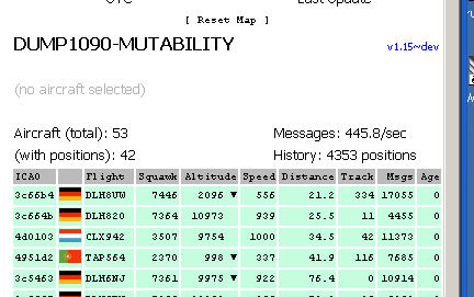

Der Aufruf "./dump1090  --interactive  --net" gibt die empfangenen Daten
zum Einen tabellarisch im Terminalfenster aus, zum Anderen wird ein
Webinterface zur Verfügung gestellt, welches man auf einem PC im eigenen
Netz aufrufen kann in dem man im Browser die IP-Adresse des RPi und den
Port 8080 eingibt (z.B. 192.168.0.2:8080).

Da ich auf dem Dockstar nicht auf fertige Pakete zurückgreifen kann,
habe ich mir dump1090 selber kompiliert und dafür den fork mutability
verwendet:
https://github.com/mutability/dump1090/releases
Da sind die Flugzeuge im Webfrontend bunter und einige andere Funktionen
sind wohl auch drin. "git pull" liefert auch ab und an mal ein Update.

Ich habe mir das jetzt auch installiert und bin ganz angetan. Gute Tips
zur Installation auf RPi gibt es hier:
http://blog.wenzlaff.de/?p=4961
Im Webfrontend werden Entfernungsringe angezeigt und in der
Parameterübersicht die Signalstärke und die Entfernung zum
Empfängerstandort. Sehr schön.

Nachdem dump1090 seit einiger Zeit absolut stabil auf dem RPi 2 läuft,
fand ich es ganz interessant die Leistung des Decoders mit adsb# zu
vergleichen.
Ergebnis: Im Großen und Ganzen sind die Leistungen ähnlich. Die
erzielten Reichweiten (siehe Screenshots) sind fast gleich und
reproduzierbar. Im Detail gibt es allerdings schon Unterschiede. An
adsbSCOPE liefert adsb# 12400 Frames/min bei 90% Datenqualität während
dump1090 25200 Frames/min bei 100% Datenqualität liefert.
adsb# scheint nur IFF Message II-0 zu kennen, während dump1090 diverse
IFF/SIF Messages kennt. Daran kann man in adsbSCOPE auch ganz gut
erkennen welche Flugdaten mit adsb# und welche mit dump1090 decodiert
wurden. Obwohl ja die Daten über den adsbhub von sdrsharp.com laufen,
benutzen wohl die meisten Empfangsstationen dump1090 als Decoder.
dump1090 scheint hier also der effizientere und stabilere Decoder zu
sein. Getestet wurde mit folgenden Einstellungen:
./dump1090 --quiet --net --net-ro-port 47806 --fix --phase-enhance --ppm
50
Beide Decoder ohne automatische Gainanpassung bei max. Gain. Laufzeit
jeweils 3 - 4 Std.
Ein zusätzlicher Testlauf mit der Option --aggressive brachte keine
erkennbaren Unterschiede.
Wer wie ich adsbSCOPE verwendet und auch vergeblich nach einer
aktualisierten Flugzeugdatenbank gesucht hat, wird vielleicht Interesse
an dieser Version haben. Es wurden etliche GND-Leichen beseitigt,
etliche unvollständige Datensätze komplettiert und mehrere Hundert neue
Datensätze in Handarbeit hinzugefügt. Die Datenbank ist natürlich weit
entfernt davon komplett zu sein, jedoch hat sich die Zahl der
unbekannten Flieger bei mir inzwischen drastisch reduziert.
Die Datei befindet sich im Verzeichnis "extra" und heißt icao24plus.txt
Ich werde von Zeit zu Zeit eine aktuelle Version hier hochladen
Viel Spass
Hayo

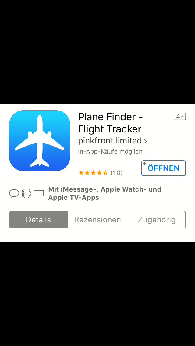

von Plane Finder (Gast)
Smartphone Besitzer können auch eine App zur Kontrolle nutzen.
App Store:
von GHD (Gast)
Plane Finder schrieb:
> App Store:
Nicht nur Werbung machen (was unerwünscht ist) sondern auch noch zu dumm
einen Link einzufügen.

So mal wieder eine neue Registrationsdatei für adsbSCOPE - und ein
Update zum Thema Software.
Auf dem Raspi läuft jetzt die dump1090-mutability Version 1.15-dev. Wie
man am Namen sieht ist das kein offizielles Release, sondern ändert sich
noch laufend, da es aus dem Git-Dev Zweig gezogen wird. Aber es lohnt
sich diese Dev-Version zu installieren, da hier etliche Neuerungen
enthalten sind. Zum Einen gibt es neue farbige Flugzeugsilhouetten und
neue Links zu den offiziellen Radarsites wie
FR24/FlightAware/Planefinder etc.. Es ist jetzt auch eine automatische
Auflösung der ICAO mit drin die meistens ganz gut funktioniert (wenn die
Daten auf airframes.org verfügbar sind). Es kursieren auch ein paar
nette Hacks um die Range-Ringe zu manipulieren (Anzahl, Abstand, Farbe).
Weiterhin kann man ein zuvor auf HeyWhatsThat erstelltes Bodenprofil als
Reichweitenprognoseprofil in die HTML-Seite mit einbinden. Bei mir deckt
sich das mit den tatsächlichen Empfangserfahrungen ganz gut. Ab dieser
Version wird auch nicht mehr Google Maps unterstützt, da sich deren API
geändert hat. Stattdessen wird Openstreetmap verwendet was keinesfalls
schlechter ist.
Das Beste ist allerdings die Unterstützung von MLAT. Kombiniert mit dem
MLAT-Client (ebenfalls aus dem mutability Repository) synct mein Raspi
jetzt mit anderen MLAT Receivern auf adsbExchange.com - das Ganze geht
ohne Account bzw. Anmeldung und man bekommt entsprechende Daten zurück,
die man dann auch in adsbSCOPE ausgeben kann (der mlat-client gibt die
Daten an den Beast-Port von dump1090 zurück). Auf der adsbExchange Seite
kann man sich die MLAT-Abdeckung und den Sync-Status mit anderen
Receivern ansehen. Den Namen des Receivers kann man willkürlich wählen
und als Parameter beim Aufruf von mlat-client mitgeben. Man sieht den
eigenen Receiver sofort in der Statistik auftauchen - echt cool.
Demnächst gibt es dann nach einen Beitrag zur Hardware zum Thema
Empfänger und Filter.

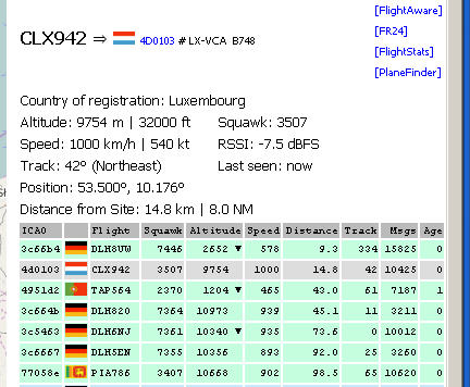

von Michael W. (mictronics) Benutzerseite
Für das oben beschriebene dump1090-mutability bzw. dump1090-fa habe ich
ein PHP Skript geschrieben das die icao24plus.txt in JSON konvertiert
damit beide Programme den Inhalt der icao24plus nutzen können.
Das Javascript der Karte priorisiert die JSON Daten wenn ein neues
Flugzeug im Empfangsbereich auftaucht, ansonsten wird versucht die
Registrierung zu berechnen. Interessant bei Militär-Lfz. wo die
Registrierung nicht berechnet werden kann.
Btw, meine ADSB Box:
http://www.mictronics.de/2016/12/my-adsb-receiver-box/
Die Ausgabe in der Liste sieht dann aus wie auf dem Screenshot. Die mit
# gekennzeichneten Registrierungen kommen aus der JSON Datenbank.

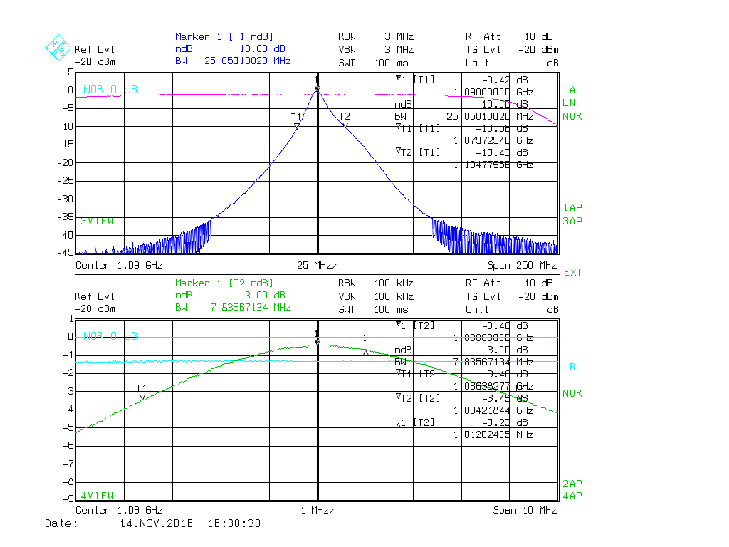

Ich nutze diese Art Helix für andere Projekte und Frequenzen. Dieser
Antennentyp ist sehr gut wenn es um den Empfang von schmalbandigen
Frequenzen geht und eine halbkugelförmige Abdeckung gewünscht ist. Ihr
Einsatz hat sich bei mir in allen Bereichen bewährt.
Zum Nachbau, das Design ist sehr empfindlich in den Toleranzen. Ohne
entsprechende Messmittel liegst du da sehr leicht um einige 100MHz
daneben. Also nur zu empfehlen wenn du die Antenne am Schluss vermessen
kannst.

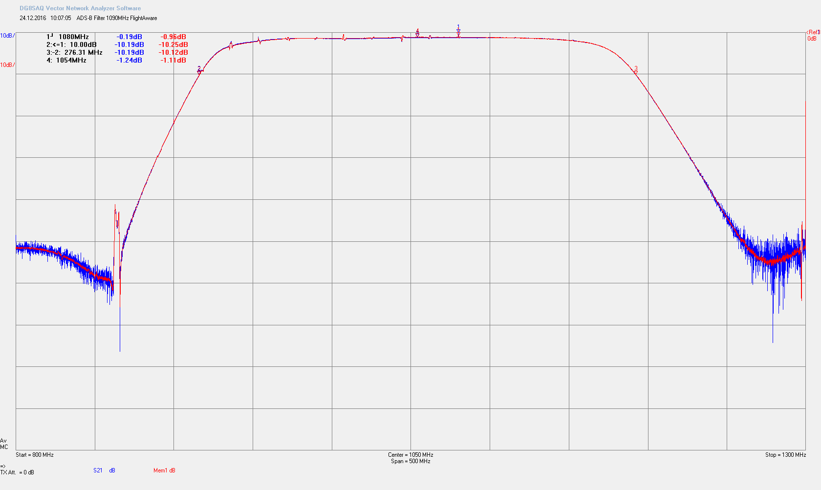

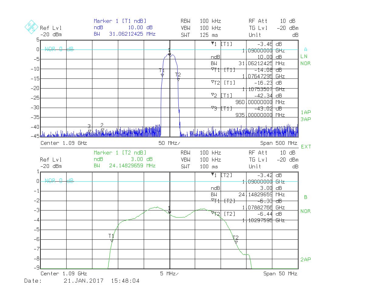

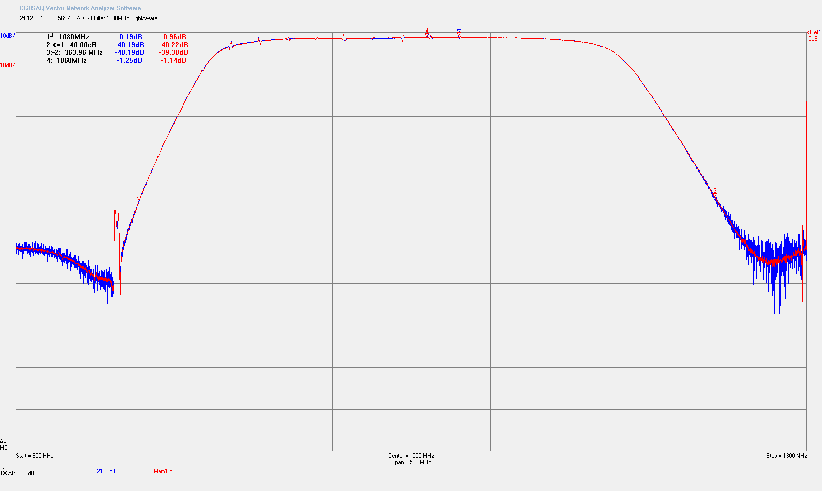

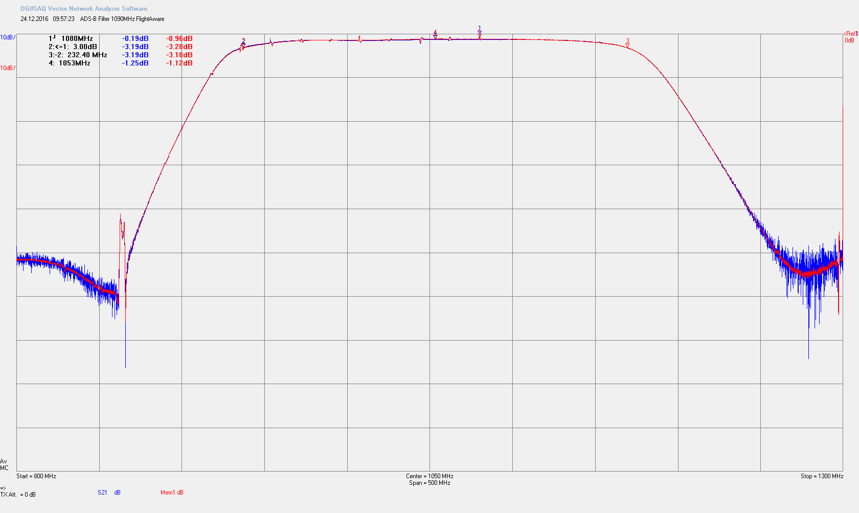

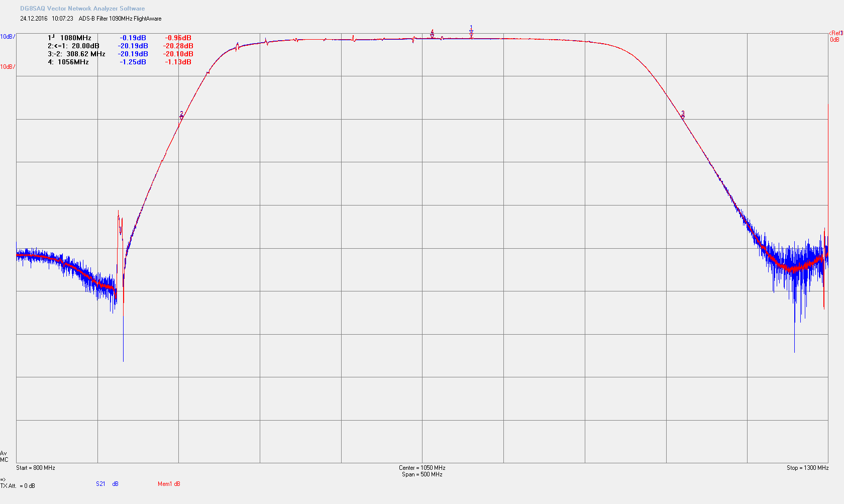

Zum Filter gibts nicht viel zu sagen. Messtechnisch siehts so aus:
- Einfügedämpfung ~1.4dB @ 1090MHz
- 3dB Bandbreite 250MHz @ 1090MHz Center
- Out-of-Band Dämpfung 40dB und besser
Steilflankig aber für meinen Geschmack etwas zu breitbandig. Hier könnte
man nebenliegende DME Kanäle besser befiltern.

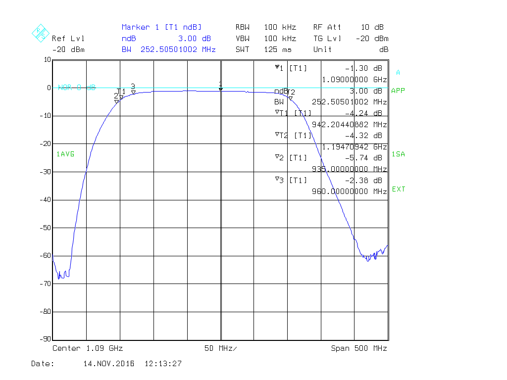

Da wir gerade beim Thema sind - hier der angekündigte Beitrag:
Den FA-Filter hatte ich mir neulich zugelegt in Kombination mit dem
NESDR SMART. Auf dem Bild sind die alten und die neuen Komponenten
nebeneinander zu sehen: NESDR SMART (25,-), FA-Filter (19,-), R820T
Stick aus China (7,-) und Axing GSM Hochpassfilter (6,-).
Hintergrund war die Überlegung, dass der NESDR erstens über den neuen
R820T2 Empfängerchip verfügt, der für höhere Empfindlichkeit und
besseren Rauschabstand bekannt ist und des Weiteren einen stabilisierten
Quarz hat, der es ermöglicht den ppm Wert auf Null zu setzen. Der
FA-Bandpassfilter schien mir eine Verbesserung zu sein, da er nach oben
hin ebenfalls "dicht" ist, und nach unten der Sperrbereich etwas früher
beginnt. Der Axing Filter wird hier erst unterhalb von 950MHz wirksam.
Zudem ist der Axing für 75 Ohm designed und der FA-Filter für 50 Ohm.
Also alles Argumente die eigentlich zu einer Verbesserung führen
sollten.
Etliche Vergleichstests später war ich doch sehr erstaunt:
Die Ergebnisse waren mit der neuen Kombi keinesfalls besser sondern auf
den ersten Blick so ziemlich identisch. Nach einigen Tagen Dauertest
würde ich sogar sagen, dass die alte Kombination einen Hauch besser ist.
Das lässt sich aber aufgrund von schwankenden Wetter/Empfangsbedingungen
nur schlecht so genau sagen. Jedenfalls gibt es keinen Grund die
teureren Komponenten (zus. 44,-) zu verwenden, da die günstigen Teile
(zus. 13,-) genauso gut funktionieren. Alles natürlich auf meine
Umgebung im Stadtgebiet bezogen (bin hier umringt von Mobilfunkmasten im
Abstand von ca. 300 - 500m). Das Ergebnis zeigt auf jeden Fall, dass
oberhalb von 1100 MHz nicht viel los ist was Störungen verursachen
könnte - ein Hochpass reicht also allemal.
Hayo

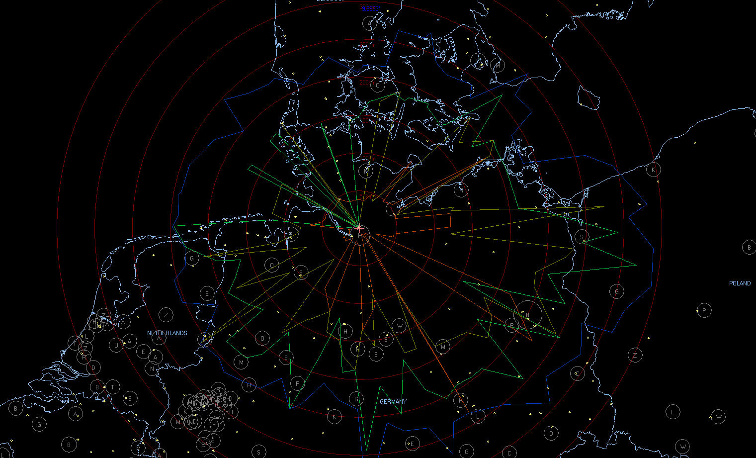

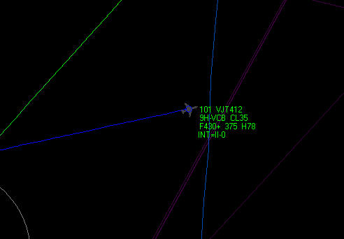

Dass meine derzeitige Antenne nicht so richtig schlecht ist sieht man
auch an der MLAT-Abdeckung nach einem Tag Betrieb. Alles mit der
billigen Variante China-Stick und Axing Filter...
Gerade im Moment sehe ich auf adsBSCOPE eine MLAT-Flugposition kurz vor
London. Wie das allerdings funktioniert ist mir nicht so ganz klar.
von Schreiber (Gast)
Reflexion an der Atmosphäre. Funktioniert, wenn die "Luft" weiter oben
ionisiert ist. Meteoriten sind eine gute Ionenquelle.
Alternativ kann es, bei bestimmten Wetterlagen zur Brechung der
Funkwellen in der Troposphäre kommen.
Die einen (insbesondere Amateurfunker) freut es, die anderen fluchen
laut und kräftig, weil "alles gestört ist"
Ja solche Überreichweiten hatte ich bei meinen Versuchen im Urlaub auf
Malle. Da hatte ich einige Flugzeuge 600 Km entfernt vor der
Spanisch/Französischen Küste.
Hier hatte ich das vor meinen MLAT-Versuchen allerdings noch nie. Meine
Vermutung ist daher, dass adsbExchange nicht nur bei aktuellem MLAT-Sync
Daten zurückschickt, sondern wenn der vorher gesyncte Flieger den
eigenen Bereich verlässt auch weiterhin. Das würde zumindest einige
meiner jetzt beobachteten Flieger erklären.

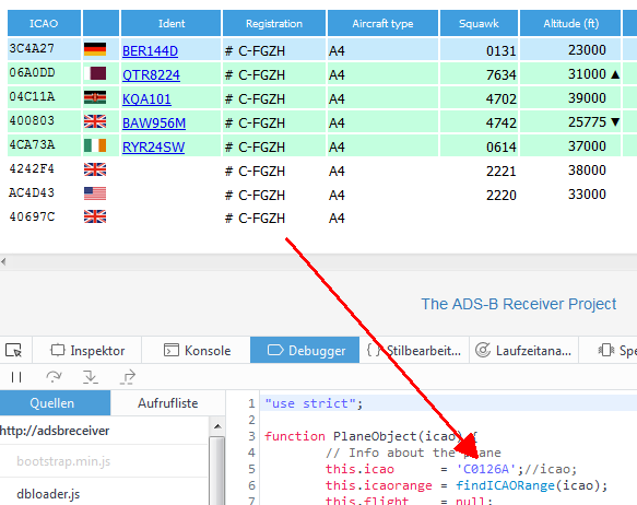

Hallo Michael,
noch mal besten Dank für das schicke Script. Gehe ich richtig in der
Annahme, dass der Screenshot Deiner Tabelle von dump1090-FA stammt und
nicht von dump1090-mutability? Bei mir sieht das nämlich etwas anders
aus (siehe Screenshot). Registrierkennungen werden bei mir keine
ausgegeben, nur die aktuell ausgewählte im Header (EI-FJL)
Hayo
Ja das ist dump1090-fa.
Du kannst mal das Javascript im Browser debuggen. Die Funktion
getAircraftData Zeile 53 wird in der Datei planeObject.js aufgerufen und
versucht in der Datenbank die ICAO24 zu finden. Einfach auf Zeile 53
einen Breakpoint setzen und dann im Einzelschritt schaun was passiert.
Also versteh mich nicht falsch, das funktioniert schon sehr gut. Hab
auch gleich mal eine aktualisierte db/ gebaut. Bei dieser dump1090
Version fehlt allerdings die Spalte für die Registrierung, so dass diese
nur im Header angezeigt wird. Wenn sie aus der db/ stammt auch mit # -
also soweit ok.
Allerdings findet er hin und wieder keinen Eintrag obwohl ein Gegencheck
mit adsbSCOPE zeigt, dass der Eintrag vorhanden ist. Ich vermute, dass
hier eventuell der Dateipräfix xxx.json nicht ganz hinhaut - hab ich
aber noch nicht verifiziert.
Hier ein Beispiel (siehe Screenshots):
Der Flieger 4D20CF -> 9H-VCB CL35 wird in adsbSCOPE correct
identifiziert.
In Dump1090 - kein Ergebnis.
Eine Suche in der Datei 4.json ergibt:
"4D20CF":{"r":"# 9H-VCB","t":"CL35","desc":"BD-100-1A10 Challenger 350"}
Also eigentlich alles da. Meine Vermutung - er sucht nicht in der 4.json
sondern sondern evtl. in der 4D.json oder 4D2.json, die es aber beide
nicht gibt.
Nach weiterer Analyse bin ich auf folgende Unstimmigkeit gestoßen: Die
ICAO Adressen in den xxx.json Dateien werden doch wenn ich das richtig
interpretiere, aus dem Dateiprefix und der entsprechenden Anzahl Stellen
der ICAO in der Datei zusammengebaut. Soll heißen eine ICAO aus der
Datei 405.json wird gebaut aus 405 + "003" <- erster Eintrag der Datei
zu 405003.
Die ICAO-Einträge sind also alle 3-stellig, da ja der Prefix auch schon
3-stellig ist.
In der 4.json müssten demnach alle ICAOs 5-stellig sein. Sie sind aber
alle 6-stellig. Unser Beispiel von oben würde dann zusammengebaut zu
44D20CF was natürlich nicht passt da 7-stellig.
Sehe ich das richtig? Oder habe ich die dahinter stehende Logik falsch
interpretiert?
von Andreas (Gast)
http://www.hjberndt.de/dvb/RTL1090.html
Einmal USB-Stick für 12 Euro, etwas Software und die 2m Antenne auf dem
Hausdach reichen weit über UK Hinaus...
>> interpretiert?
Die JSON Daten sind in Blöcken zusammengefasst, und zwar zu je 2500
Datensätzen per Default. Zum einen um die Anzahl der Dateien gering zu
halten zum anderen die Dateigröße zu beschränken. Die einzelnen
Adressgruppen werden soweit zusammengefasst das eine Datei möglichst
einen großen Block an Datensätzen enthält.

Ja, aber bei mir sieht das ja noch etwas anders aus.
Auf Bild 1 ist die normale Übersichtsansicht zu sehen. Wenn ein Flugzeug
angeklickt wird erscheint (Bild 2) die Auflösung der Kennung. Auf Bild 3
sieht man wie es aussieht wenn kein Treffer in der Datenbank gefunden
wird. Und wie auf Bild 3 sah es eben bei den besagten Skyhawks auch aus
- warum auch immer. Aber wie gesagt die Datein sind wohl nicht schuld
daran.

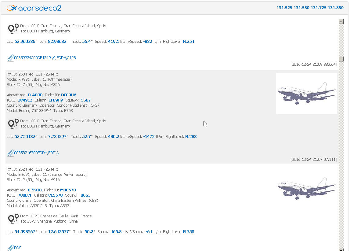

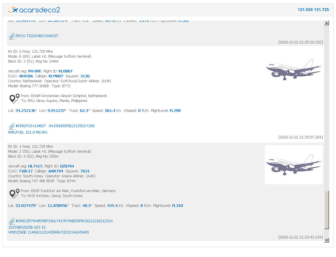

ok, ging doch schneller als gedacht...
Ich hatte gerade etwas Zeit und noch eine SD-Karte mit Image drauf
rumliegen. Also schnell das Archiv für den Raspi von der Homepage
runtergeladen, unter Windows ausgepackt und mit winSCP in das
Verzeichnis /homew/PI/acars kopiert.
Schnell noch mit
sudo apt-get install libusb-1.0-0-dev
den USB-Treiber installiert. Den rtlsdr-Treiber braucht man nicht, das
Programm hat einen eigenen an Bord. Den Dongel angestöpselt und das
Programm auf der Kommandozeile aufgerufen. Läuft einwandfrei. Auf den
Bildern sieht man die Ausgabe auf der Konsole und im Webbrowser. Die
Flugzeugdaten holt er sich von meinem Virtual Radar Server der noch
nebenbei läuft. Das Ganze hat gerade mal eine halbe Stunde gedauert.
Gefällt mir.
Mal sehen ob er sich auch mit dem dump1090 verträgt wenn beide auf einem
Raspi residieren.
Den Display-Launcher werde ich demnächst auch mal antesten.
Ach ja - das Archiv bekommt man hier:
http://xdeco.org/?page_id=30

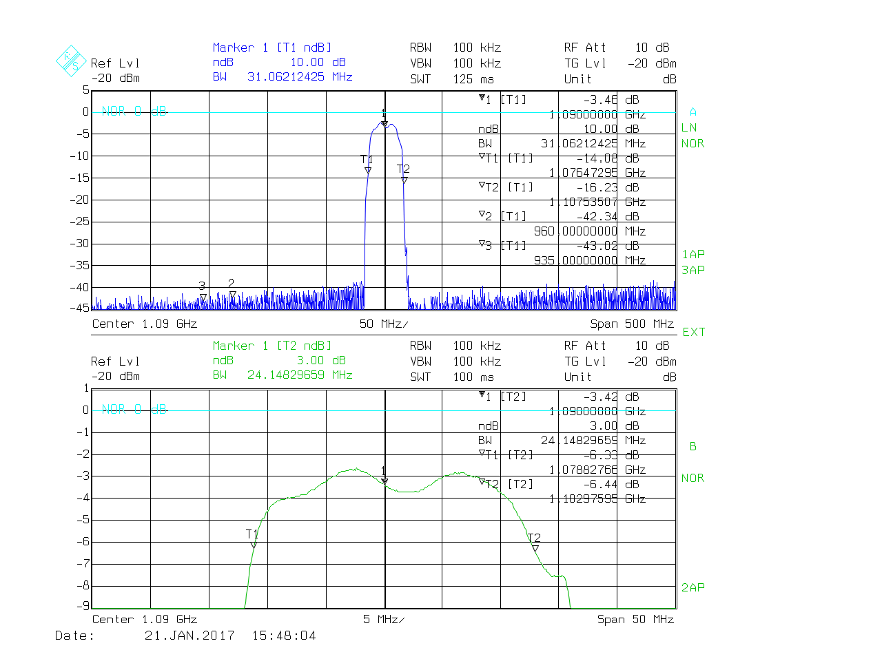

von Marco S. (masterof)
Hayo W. schrieb:
> Michael W. schrieb:
>> Ohne
>> kannst.
> Hmm - die Messmittel stehen mir leider nicht zur Verfügung. Da heißt es
> dann wohl ausprobieren und variieren und vergleichen. Naja man muss ja
> was zu tun haben. Auf jeden Fall ist die Antenne schön kompakt, viel
> kleiner als mein 1m langer Prügel. Einen Versuch ist es allemal wert, da
> die Teilekosten ja nicht erwähnenswert sind.
> Hayo
Da dir die Messmittel nicht zur Verfügung stehen, habe ich den FA-Filter
an meinen Netzwerkanalysator (VNWA3) gehängt und den Filter kurz durch
gewobbelt. Die blaue Kurve ist die letzte Messung und die rote Kurve ist
der Mittelwert über 50 Messungen.
Die Untergrenzfrequenzen sind wie folgt:
3dB  937 MHz
10dB 916 MHz
20dB 902 MHz
30dB 889 MHz
40dB 887 MHz
Die Downlink-Frequenzen von GSM gehen bis 959 MHz. Für die oberen Kanäle
von GSM ist der Filter von FlightAware nutzlos. Ich schicke ihn wieder
zurück. Den Axing GSM Hochpassfilter wo hast du den Bestellt, dann würde
ich den mir auch mal Bestellen. Der wird dann natürlich auch vermessen
und hier die Werte veröffentlicht.
Gruß Marco
Hallo Marco,
das sind mal konkrete Aussagen zum Frequenzgang. Ich dachte mir schon,
dass die oberren GSM-Kanäle nicht gedämpft werden. Das konnte ich auch
schon bei einer Überprüfung mit SDR# sehen.
Der Axing Filter stammt von Amazon und lag bei 5,95 Euro.
Bezeichnung SZU 19-00
Ob dieser die oberen Kanäle besser dämpft weiß ich nicht. Auf jeden Fall
bringt er im Vergleich zum Betrieb ohne Filter eine Verbesserung Faktor
2 bis 3.
Gruß Hayo
Edit: Hab mal etwas im Internet gesucht - scheint zur Zeit nirgends
angeboten zu werden.

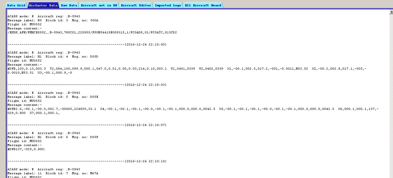

So - zum Glück gibt es Weihnachten, da hat man Zeit zu basteln. Der
ACARS Decoder ist mittlerweile umgezogen und teilt sich problemlos den
RPi3 mit dump1090-mutability und dem MLAT-Client. Man muss lediglich
dafür sorgen, dass sich jeder Decoder via --device-index den richtigen
Dongel einverleibt. Zusätzlich habe ich das Displaylauncher Paket
ausprobiert.
Einfach das Zip-File herunterladen und in ein beliebiges Verzeichnis
auspacken. Dann einmal die register.bat aufrufen und fertig. Achtung es
gibt einmal eine reine Win XP-Version und eine für Win > Vista. Ich habe

von Andy H. (Gast)
von Günter (. (dl4mea)
Ich kann hier mal zwei mit professionellem Equipment gemachte Messungen
zeigen (R&S FSEB mit Tracking Generator, verfiziert mit R&S VNA). Ich
habe das Filter für jetvision.de entwickelt.
Das erste zeigt das Passband des Vergleichskandidaten und die gemessenen
Eckdaten:
Marker 1: Durchgangsdämpfung bei 1090MHz: -1.3dB
Marker 2: bei 935MHZ -5.74dB Dämpfung
Marker 3: bei 960MHz -2.38dB Dämpfung
Das zweite, geteilte Bild zeigt im oberen Teil bereits weiter
hineingezoomt das Filter aus dem jetvision.de-Shop (dunkelblaue Kurve),
dabei sichtbar daß die -10dB Bandbreite bei 25MHz liegt. Beim Mode-S
Uplink auf 1030MHz werden gut -35dB Dämpfung erreicht.
Im unteren Teil des zweiten Bilds in grün das -3dB Passband des
jetvision.de-Filters, die Bandbreite ist über die Marker T1 und T2
markiert und beträgt knapp unter 8MHz, die Durchgangsdämpfung -0.48dB.
Vom Vergleichskandidaten ist nur die hellblaue Line mit konstant -1.3dB
Dämpfung zu sehen.
Die Werte wurden für beide Kandidaten bei mehreren Exemplaren
reproduziert.
Günter (dl4mea)
von Heiner (Gast)
Da schlägt sich der SAW-Filter TA1090EC aber recht gut
von Herbert20 (Gast)
gibt es eine info zum Temperaturgang von dem Jetvision Filter?
Das ist ja sehr spitz zulaufend
Einsatz am Mast draußen möglich?
von Heiner (Gast)
Die Grafiken von dl4mea beschönigen die Unterschiede (die zweifellos da
sind) aber. Denn er wählt für die verschiedenen Produkte verschiedene
Parameter für die X- und Y-Achsen. So verkauft man ein Produkt.
Wenn ich den SAW-Filter (den man schon für 2$ bekommt) in der gleichen
Proportion wie den jetvision-Filter darstelle, ist der jetvision-Filter
zwar immer noch besser, aber er ist ca 45x teurer.
Das TA1090EC ist im Datenblatt so genannt, aber ein normaler Anwender
benötigt dazu noch Adaptierung, z.B. SMA-Stecker und eine Leiterplatte.
Aus meiner Erfahrung benötigt das Filter um diese Kurve zu erreichen
externe Anpassung, wie wir sie in den jetvision.de-Produkten auch
verwenden. Ganz so schön wie im Datenblatt genannt ist das Filter nicht.
Günter (dl4mea)
Ich zerbreche mir die ganze Zeit seit deinem Artikel schon den Kopf wo
da das Beschönigen ist, das war nicht meine Absicht. Ich habe für das
jetvision.de-Filter die Frequenzachse gezoomt, d.h. das
jetvision.de-Produkt erscheint letztlich breiter als es tatsächlich ist.
Außerdem habe ich an den relevanten Punkten Marker gesetzt und die
Parameter numerisch gelistet, die letzlich die eigentliche Aussage sind.
Ich mache gerne nochmal ein Bild (oder habe es sogar vielleicht schon
mit Parametern, die kein Benschönigen aufweisen, wenn du mir die
Parameter dazu sagst.
Für den Temperaturgang erwarte ich aufgrund des Aufbaus keine
nennenswerten Änderungen, aber mich interessierts auch, ich liefere das
mal nach.
Ciao, Günter (dl4mea)

zusammenfassend:
    Aliexpress-Filter: -3.4dB bei 24MHz Bandbreite
    Amazon-Filter:     -1.3dB bei 250MHz Bandbreite
    jetvision-Filter:  -0.5dB bei 8MHz Bandbreite
Günter (dl4mea)
