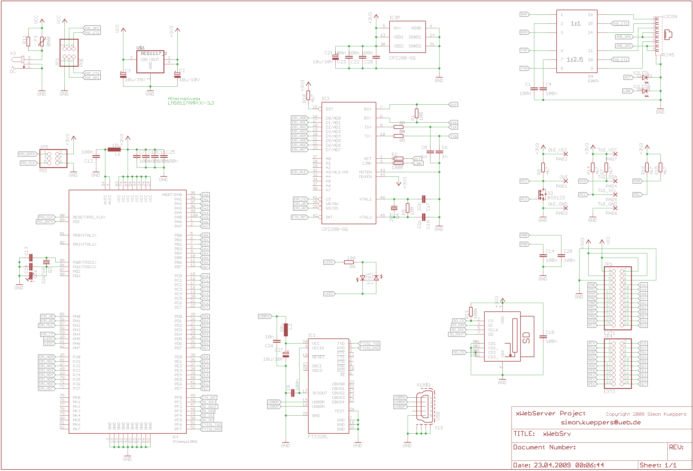

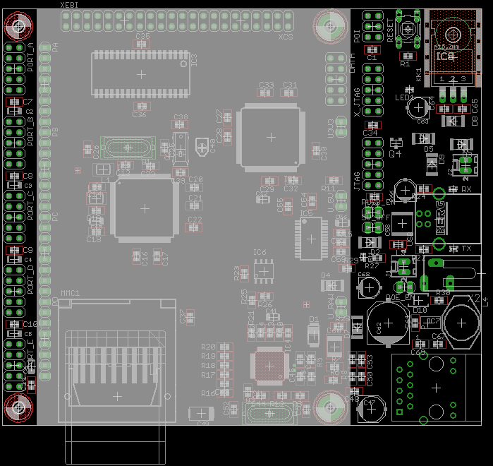

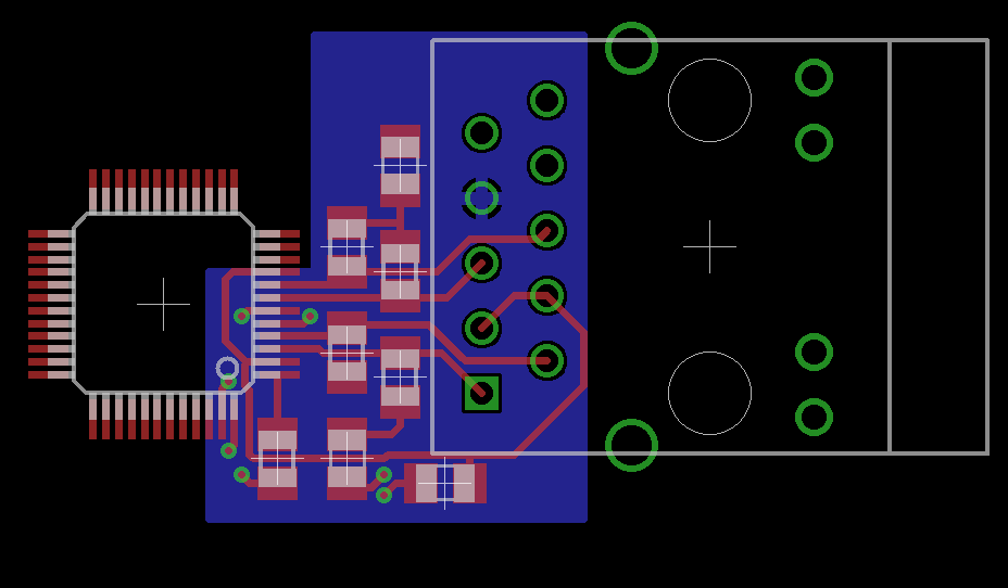

Die POE Platine kann dank SI3402 sehr klein ausfallen. Siehe im Anhang ein Entwurf (auch nach wie vor ungetestet) von mir.

Christian H. schrieb: > Wieso? Die Platine hat doch zwei Seiten, die man beide (!) bestücken > kann. Eine industrielle Fertigung würde damit aber teurer werden als bei nur einseitiger Bestückung. Außerdem braucht man sowieso auch einigen Platz, um die vielen Pins aufzufächern, daher kann man die zweite Seite auch nicht beliebig mit Bauteilen zupflastern. Sollte man nicht unterschätzen, gerade bei diesen Vielpinnern mit 0,5-mm- Raster. (Je kleiner man die Vias machen darf, um so mehr kann man an dieser Stelle sparen.) CPLDs gibt's aber auch schon in der Größe eines halben Fingernagels. ;-) Wenn das CPLD per JTAG programmiert wird, könnte man es mit dem AVR in eine JTAG-Kette reinbauen. Spart einen JTAG-Steckverbinder dann.
Vierlagig sollte eh ins Auge genommen werden, damit wirds etwas einfacher beide Seiten zu nutzen. Das ist bei Michaels Design imho eine Schwachstelle. Ist aber - wie so oft - eine Preisfrage.
>Die Platine hat doch zwei Seiten, die man beide (!) bestücken >kann. Außerdem hat er ja am Anfang auch von möglicherweise 4-Lagen gesprochen. Könnte also möglich sein. Aber egal (dann wird die Platine eben ein wenig größer oder verliert Funktionen). USB-Buchse kann eine von den kleinen sein. Von den zugehörigen Kabeln hab ich in der Zwischenzeit mehr rum liegen als von den klassischen. Zurück zum Thema: Die Hardwareaustattung schreit ja fast danach, als Datenlogger verwendet zu werden (viele AD-Kanäle, CAN-Bus, SD-Card, Bluetooth). Dafür ist ja oftmals auch ein "auswertiger" Betrieb sinnvoll, also ohne feste Stromversorgung. Vielleicht kann in die Anforderungsliste noch mit aufgenommen werden, dass das Board auch aus "halbleeren" Batterien noch "effizient" stabile 3,3V erzeugen kann (optionaler Step-up oder Step-down?). Weiterhin bietet sich so ein Board ja auch gut an, die PowerDownModi etwas näher zu untersuchen. Also könnte in den Versorgungszweig des Controllers (des gesamten Boards?) noch 2 Pins (RM2,54) in Reihe eingeplant werden, die bei Bedarf den Versorgungsstrom durch ein sehr genaues Multimeter führen (sonst einfach einen Jumper stecken oder feste Drahtbrücke einlöten). Weiterhin machen sich 4 Befestigunglöcher am Rand oftmals ganz gut. Besonders wenn beide Seiten bestückt sind, dann können Distanzbolzen das Board ein wenig anheben/schräg stellen. Noch eine Anregung. Es sind eine ganze Menge Taster vorhanden. Vier davon könnten beispielsweise in Form eines Steuerkreuzes platziert werden, dann kann man intuitiver bei der Steuerung eines Cursors oder Menüs auf einem Display arbeiten. Steffen
Simon K. schrieb: > Sachich Nich schrieb: >> Zum Kotzen die Zankereien hier. Naja, ich bin damit raus, bau ich mir >> eben selber meine Platinen. > > Allerdings. Sorry aber solche Geschichten, wie sie hier gerade passieren > höre ich sonst nur von meiner Schwester von der Arbeit, wo nur Frauen > arbeiten... Ich zanke nicht. Ich behaupte nur (zu Recht) dass das auf diese Platine nicht drauf passen wird, die ist ja bald noch kleiner als meine.
Jörg Wunsch schrieb: > Christian H. schrieb: > >> Wieso? Die Platine hat doch zwei Seiten, die man beide (!) bestücken >> kann. > > Eine industrielle Fertigung würde damit aber teurer werden als bei > nur einseitiger Bestückung. Außerdem braucht man sowieso auch > einigen Platz, um die vielen Pins aufzufächern, daher kann man die > zweite Seite auch nicht beliebig mit Bauteilen zupflastern. Sollte > man nicht unterschätzen, gerade bei diesen Vielpinnern mit 0,5-mm- > Raster. (Je kleiner man die Vias machen darf, um so mehr kann man > an dieser Stelle sparen.) Das ist richtig. normalerweise kommt mir auch nur mal der eine oder andere 0603er oder 0805er auf die Unterseite. Allerdings schrie der xmega geradezu danach, nach unten gespiegelt zu werden, da so die Portleitungen kurz und ueberkreuzungsfrei bleiben. Das SRAM kann man schon mit VIAs oben lassen aber schaun wir mal. Ich habe ja nicht vor, das Board industriell bestuecken zu lassen, ich benoetige davon nur 2-3, die dann um die Welt reisen werden. Aber genau wegen solchen Feedbacks habe ich das ja hier hereingestellt und entwickle das nicht nur im stillen Kaemmerlein. Die Zukunft wird zeigen, wie sinnvoll hier diskutiert werden kann, derzeit ist mir das etwas zu anstrengend hier. Es gibt auch eine Mailingliste dazu, atxmega-interessenten@solar-release.de, subscribe an atxmega-interessenten-request@solar-release.de. Vielleicht findet ja der eine oder andere das Board wegen der Huckepackmoeglichkeit und dem sparsamen Xmega ja fuer Robotoerbasteleien und anderes praktisch. Das Ethernet und das Bluetooth kann man ja abschaltbar gestalten, z.B. per FET. > CPLDs gibt's aber auch schon in der Größe eines halben Fingernagels. ;-) Swas hatte ich im sinn, ja. Ein Spartan sollte nicht drauf. > Wenn das CPLD per JTAG programmiert wird, könnte man es mit dem AVR > in eine JTAG-Kette reinbauen. Spart einen JTAG-Steckverbinder dann. :) Olli

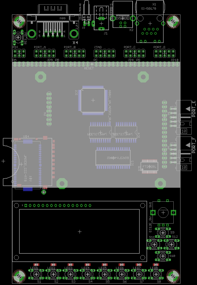

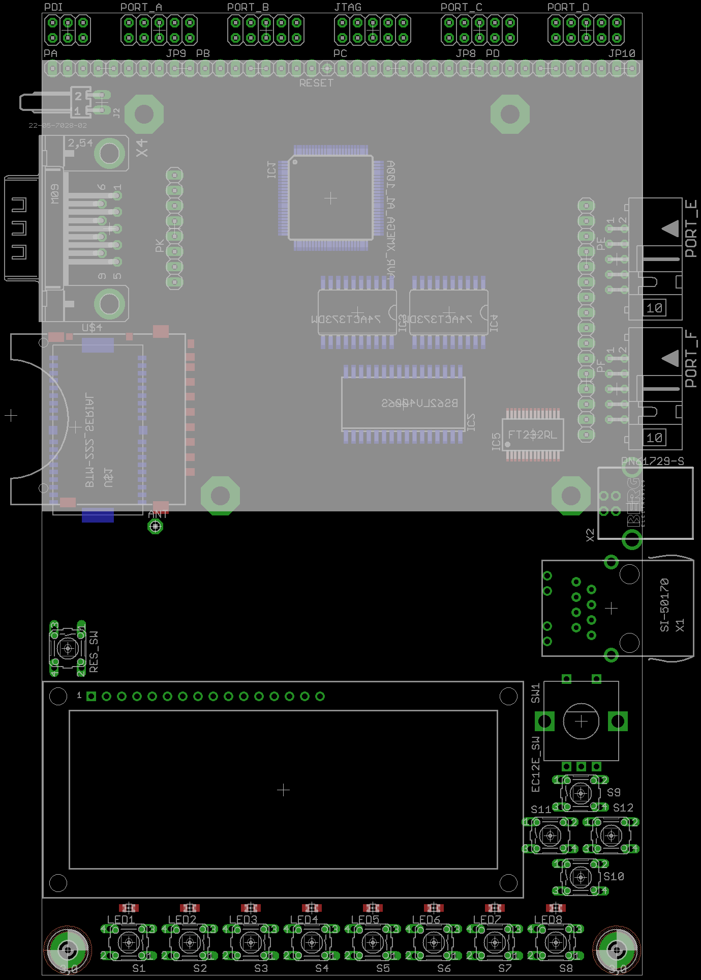

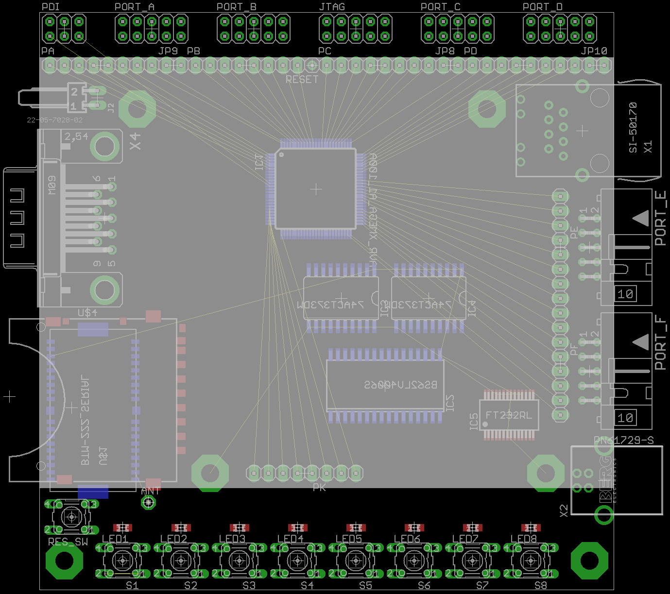

So, hier mal auf 100x160mm erweitert, mit Display, Drehencoder und Cursotasten. Am unteren Rand gibt es auch schon Platz fuer 3mm-Schrauben. Oben bringe ich die auch noch unter. Durch den gewonnen Platz kann der obere Bereich auch noch etwas entstaucht werden, etwas Platz oberhalb des Displays wird aber noch fuer Dipschalter und/oder Jumper benoetigt. Aus der USB-Buchse wird noch miniUSB. Die maennliche SUB-D-Buchse ist fuer CAN vorgesehen. Der weiss schraffierte Bereicht stellt eine Huckepack-Platine dar. z.B. Lochraster. Alle Ports werden nach oben gefuehrt, auch Reset, VCC/GND, AVCC/AGND und die ungeregelte Spannung. Es kommt noch ein kleiner CPLD drauf, von dem koennen wir auch noch zumindest einen Teil der Pins nach oben fuehren. Der xmega haengt auf Bottom, weil das fuer die Zuleitungen zu den Ports optimal ist. Die Platine wird vierlagig mit VCC- und GND-Layern. Gute Nacht, Olli
Moin! Kannst du die SUB-D (X4) nicht noch so verschieben, dass diese nicht unter der Steckfläche liegt? Das sollte das höchste Teil sein und die meisten Probleme machen extra hohe Stiftleisten zu bekommen. Wenn das weg ist (zumindest aus dem Bereich), sollten doch normale Stiftleisten ihren Dienst hier tun können... Grüsse, Thomas
Thomas K. schrieb: > Kannst du die SUB-D (X4) nicht noch so verschieben, dass diese nicht > unter der Steckfläche liegt? Das sollte das höchste Teil sein und die > meisten Probleme machen extra hohe Stiftleisten zu bekommen. Wenn das > weg ist (zumindest aus dem Bereich), sollten doch normale Stiftleisten > ihren Dienst hier tun können... Mal sehen, danach geh ich aber schlafen :)
Wieso nicht jetzt schlafen gehen? Ich habe Urlaub... Kannst du auch morgen machen...
Thomas K. schrieb: > Wieso nicht jetzt schlafen gehen? Ich habe Urlaub... > > Kannst du auch morgen machen... Ist ja schnell gemacht ;)

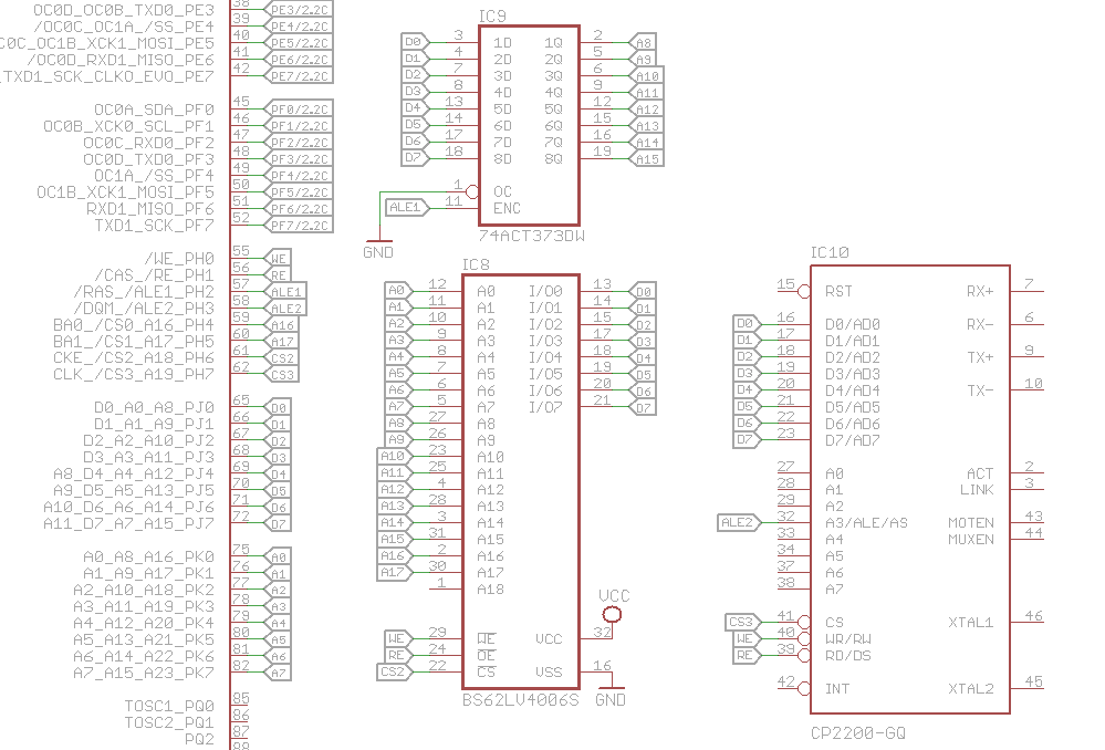

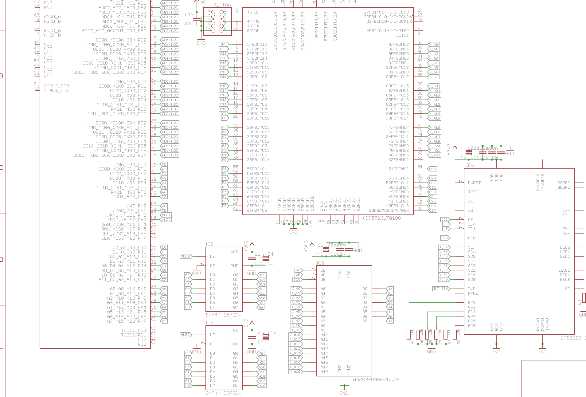

Moin Olli, an was für ein CPLD hast du denn gedacht? Ich mag die MAXII von ALTERA ganz gerne, hier der dickste den es im TQFP100 gibt: EPM570T100 Gruß Katherine
@Olli: Oben hatte ich noch was bzgl Ethernet geschrieben: Beitrag "Re: Interesse an einfach erweiterbarem Experimentierboard fuer den Xmega128a1?"
Katherine J. schrieb: > an was für ein CPLD hast du denn gedacht? > Ich mag die MAXII von ALTERA ganz gerne, hier der dickste den es im > TQFP100 gibt: EPM570T100 Ich bin etwas Xilinx-vorbelastet, und da gibt es die freie Design-Software auch fuer Linux, im Gegensatz zu Altera. Daneben sind die von Altera schwerer beschaffbar, Xilinx gibt es auch bei Reichelt. Ich dachte an sowas wie XC9572XL. Olli
Simon K. schrieb: > @Olli: Oben hatte ich noch was bzgl Ethernet geschrieben: > Beitrag "Re: Interesse an einfach erweiterbarem Experimentierboard fuer den Xmega128a1?" Habe ich gerade gelesen und ist interessant, ja. Deshalb ist ja auch erst einmal nur die Buchse mit eingebautem Uebertrager drauf und noch kein Controller :) Die Idee mit dem PoE finde ich auch interessant.

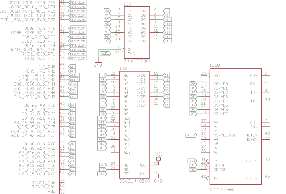

Den EBI-Port wuerde ich aber dann fest mit dem SRAM (2/3) und dem Ethernet (1/3) verdrahten, d.h. er stuende nicht als Expansionsport zur Verfuegung. Den gewonnen Platz an Stiftleisten kann man dann ja zum herausfuehren von CPLD-Ports nutzen. Ich werde aber die Ports A-F komplett freilassen, die Anbindung der einzelnen Funktionen (LEDs, Taster, Display, Speicherkarte, Bluetooth etc.) erfolgt dann ueber Jumper, so dass man dort frei konfigurieren kann. Das Power-System wird wohl auch etwas anspruchsvoller, insbesondere moechte ich gerne einzelne Stromfresser (BT, Ethernet, Display, Hintergrundbeleuchtung per Software und FETs abschalten koennen). Ich werde nachher mal einen Projekt-Artikel im Wiki hier aufmachen und dort jeweils den aktuellen Stand der einzelnen Komponenten dokumentieren, damit man sich fuer eine Uebersicht nicht immer durch den Thread arbeiten muss.
Hallo Olli, wäre es nicht denkbar die Platine in 2 aufzuteilen, 1. Ethernet, SD, Bluetooth, etc, Reset Taster 2. UI (also Display, Taster, etc.) Dann könnte man die 1. auch universell verwenden unter anderem mit Modulen für bestimmte Zwecke. Ebenso bleibt die Platine dann schön handlich, z.B. für mobile Zwecke mit Akku wobei dann Ethernet ja schaltbar wäre ? Gruß Sven
Olli R. schrieb: > Katherine J. schrieb: > >> an was für ein CPLD hast du denn gedacht? >> Ich mag die MAXII von ALTERA ganz gerne, hier der dickste den es im >> TQFP100 gibt: EPM570T100 > > Ich bin etwas Xilinx-vorbelastet, und da gibt es die freie > Design-Software auch fuer Linux, im Gegensatz zu Altera. was habt Ihr immer mit dem Linux ? Vor allem dieser spruch 'freie design software' ... > Daneben sind > die von Altera schwerer beschaffbar, Xilinx gibt es auch bei Reichelt. > > Ich dachte an sowas wie XC9572XL. > > Olli 9572XL ist Mickey Mouse CPLD, der MAX II ist dagegen sehr gute wahl - guck dir beim farnell an, MAX II 240 QFP 100 kostet genau so viel wie XC9572XL QFP 100, ist dafür 300%+ grosser. just my 2 cents

Olli R. schrieb: > Ich dachte auch, alle VCC&GND-Leitungen der Erweiterungsports jeweis mit > einer 100n/1u/(evtl. 10u)-Kombi zu puffern. Gute Idee. Merke ich mir auch mal für eigene Projekte ;-)
Wenn so viel Peripherie an einen 8-Bit-Controller drangeklebt wird, noch dazu mit Latches und CPLD, dann würde ich mir wirklich mal die Frage stellen ob der Xmega hier noch sinnvoll entsprechend seiner Fähigkeiten eingesetzt wird. Mit einem anderen Controller, z.B. dem AT91SAM7X512, wäre die komplette Featureliste abgehakt. Die Platine würde deutlich kleiner, einfacher zu routen, billiger zu bestücken, weniger fehleranfällig, die Rechenleistung höher, der Gesamtstromverbrauch niedriger, usw.
Wenn die Idee mit zwei Boards weiter verfolgt wird, könnte das vielleicht ja noch einfacher gemacht werden. Die UI Platine wird per UART angesteuert. Dort sitzt dann ein kleiner/billiger Mega8 (o. ä.) und liest die Taster ein, steuert LEDs und Display an ... So bleiben noch mehr Ports für sonstige Peripherie frei . Steffen
Also ich hätte daran auch interesse, solang nicht noch mehr an den 8-Biter geklebt wird. kleiner CPLD ja. Aber zusätzlicher AVR am UI Board, oder nen PLD wo wieder ein Prozessor drinn ist geht zu weit. Da nehm ich gleich einen anderen µC. MFG
Andreas Schwarz schrieb: > Wenn so viel Peripherie an einen 8-Bit-Controller drangeklebt wird, noch > dazu mit Latches und CPLD, dann würde ich mir wirklich mal die Frage > stellen ob der Xmega hier noch sinnvoll entsprechend seiner Fähigkeiten > eingesetzt wird. Die Latches zaehlen ja nicht wirklich zur Peripherie, sondern werden zur Anbindung des SRAMs an den EBI benoetigt. Ethernet/MMAP geht auch ueber EBI. Dann hat der xmega 8 USARTS und 4 TWIs. Da passen ja wohl ein BT-Modul, eine SD-Karte, ein USB_Port und ein CAN-Controller dran. Und die paar LEDs, Taster und das Display - lass mal die Kirche im Dorf. Wie man nun das Board zusammenstoepselt ist einem selbst ueberlassen. Bis auf den EBI-Port, an dem Ethernet und SRAM fest haengen wird nichts fest verdrahtet, sondern ist ueber die ueblichen Flachbandkabel verbindbar. So kann jeder das Teil nach dem gerade erforderlichen Profil konfigurieren. > Mit einem anderen Controller, z.B. dem AT91SAM7X512, > wäre die komplette Featureliste abgehakt. Ist ja auch super verfuegbar: Digikey (100-LQFP): 0 Digikey (100-TFBGA): 403 Farnell: Lieferzeit auf Anfrage, 21,87 € / Stueck Und eine komplett neue Toolchain und Architektur zum Einarbeiten.

Simon K. schrieb: > Da kein SDRAM benutzt wird, kann man einen CP2200 Ethernet Controller im > LowPinCount Multiplexed Modus dranhängen. Sind 11 Leitungen. Das ganze > ist dann komplett Memory mapped (wie bei der guten alten ISA > Schnittstelle). Wahrscheinlich bin ich schon betriebsblind, aber in dem Fall kann ich doch kein SRAM mehr anschliessen, da die 8 Datenleitungen des EBI (Port J) vom Ethernet Controller belegt sind? Von der Adressierung mal abgesehen? Olli
Du schließt die Datenleitungen und Adressleitungen an den Chip und dem SRAM gleichzeitig an. Welcher der beiden ICs nun angesteuert wird, entscheidet das CS, welches vom XMega erzeugt wird.

Mag mal bitte jemand kompetentes ;) auf meine EBI-Baustelle schauen? Bei MMap-Ethernet (IC 10, CP2200) bekommt man noch 256kByte SRAM (IC 8, eigentlich ein 512er) an den EBI. Danke, Olli
Thomas K. schrieb: > Gleich mal eine Frage: ISP ist doch beim XMega nicht mehr vorhanden, nur > noch PDI, so wie ich das bisher verstanden habe. Und PDI ist doch ein > neues und schnelleres System, wie kann das dann mit dem ISP (MK2 ja > wohl) noch funktionieren? Der kann dann wohl nach einem Firmware-Update PDI. Olli
Olli R. schrieb: > Mag mal bitte jemand kompetentes ;) auf meine EBI-Baustelle schauen? > > Bei MMap-Ethernet (IC 10, CP2200) bekommt man noch 256kByte SRAM (IC 8, > eigentlich ein 512er) an den EBI. Moment, ist ein Fehler drin. Kommt gleich eine korrigierte Version.
So hier nochmal das EBI, hatte das Latch falsch beschaltet.

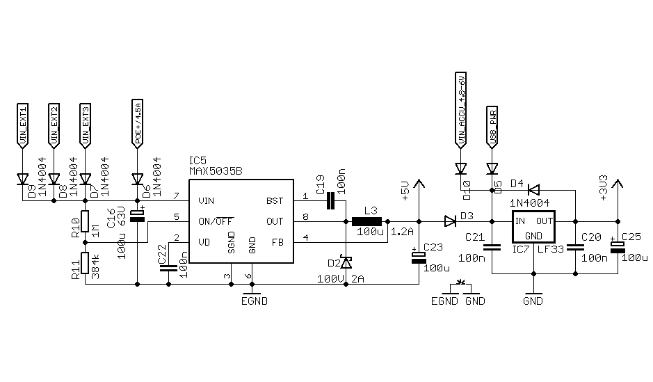

Ich arbeite gerade an der Stromversorgung. Ein Step-Down-Regler soll direkt 3,3V aus diversen Quellen erzeugen (AVCC muss dann eben entsprechend gefiltert werden). Etwas Kopfzerbrechen bereitet mir die Selektion der Spannungsquelle, als da waeren - 5V USB - 40V PoE - Akku - Netzteil - ... Am Einfachsten wuerde man die Quellen ja alle parallel, d.h. ueber Dioden auf den Schaltregler legen. Das scheitert aber zumindest am USB, da die ueblichen Schaltregler (National) mind. 4,5V Eingangsspannung benoetigen. Ausserdem waere das fuer den Akkubetrieb nachteilig, da ein 12V-Akku leergelutscht wuerde, wenn z.B. noch USB-Power vorhanden ist. Schoener waere natuerlich eine gewisse Intelligenz, die eine Reihenfolge einhaelt, also z.B. Solar -> Netzteil -> PoE -> USB -> Akku Beim Referenzdesign fuer USB-Bus-Power mit dem FT232 wird ohnehin ein FET zum Schalten verwendet. Das koennte man ja erweitern. Gibt es Ideen zur Umsetzung?
Da man sowieso nie alle Spannungsquellen gleichzeitig vorliegen hat, wären Jumper sinnvoll. Die 3,3V könnte man auch mit einem LF33 erzeugen. Denen reichen 4V evtl auch weniger) am Eingang aus. Sind aber Linearregler. Ich weiß ja nicht ob es sinnvoll wäre: Man könnte aber für die anderen Eingangsspannungen auch eine Vorreglung mittels Schaltregler (alles auf 5V herunterregeln) einsetzt. Dabei würden auch gleich 5V für eventuelle Perepherie abfallen. Was für einen Strom erwartest Du im 3,3V-Kreis?
Olli R. schrieb: > Ausserdem waere das fuer den Akkubetrieb nachteilig, da ein > 12V-Akku leergelutscht wuerde, wenn z.B. noch USB-Power vorhanden ist. Auch hier nochmal der Vorschlag eines Jumpers. Wenn sowieso ein Akku vorhanden ist, kann man ja den UBS-Power abschalten (= self powered device).
Christian H. schrieb: > Da man sowieso nie alle Spannungsquellen gleichzeitig vorliegen hat, > wären Jumper sinnvoll. > Die 3,3V könnte man auch mit einem LF33 erzeugen. Denen reichen 4V evtl > auch weniger) am Eingang aus. Sind aber Linearregler. Ja, das waere eine Moeglichkeit. So haben wir das ja auch mit dem USB Bus Power auf Michaels Board geloest. > Ich weiß ja nicht ob es sinnvoll wäre: Man könnte aber für die anderen > Eingangsspannungen auch eine Vorreglung mittels Schaltregler (alles auf > 5V herunterregeln) einsetzt. Dabei würden auch gleich 5V für eventuelle > Perepherie abfallen. Ja, und man haette nicht mehr so ein grosses Filterproblem fuer den A/D-Teil. > Was für einen Strom erwartest Du im 3,3V-Kreis? Um die 500mA, ein LF33 waere da schon gut. Ich wollte aber auch die 3,3V, 5V und die ungeregelte Spannung (vor Schaltregler) auf die Pinleisten fuer das Erweiterungsboard legen. Wie waers denn, die Spannungsquellen >5V (PoE, Netzteil) doch einfach ueber Dioden einem 5V-Schaltregler zuzufuehren, und diese 5V dann wiederum ueber eine Diode, parallel dazu USB Power auch ueber Diode auf einen LF33 zu legen? Der Akku soll eher als Backup bei Netzausfall dienen, den koennte man dann per FET dem Schaltregler zuschalten, wenn die anderen Versorgungen wegbrechen.
Es ist auch kein Problem, Platz fuer Jumper vorzusehen und dann stattdessen dort Dioden zu verbauen, wenn man mag, oder andersrum :) "Erst mal alles auf 5V" ist wohl das Einfachste, dann mit LF33 auf 3,3V.

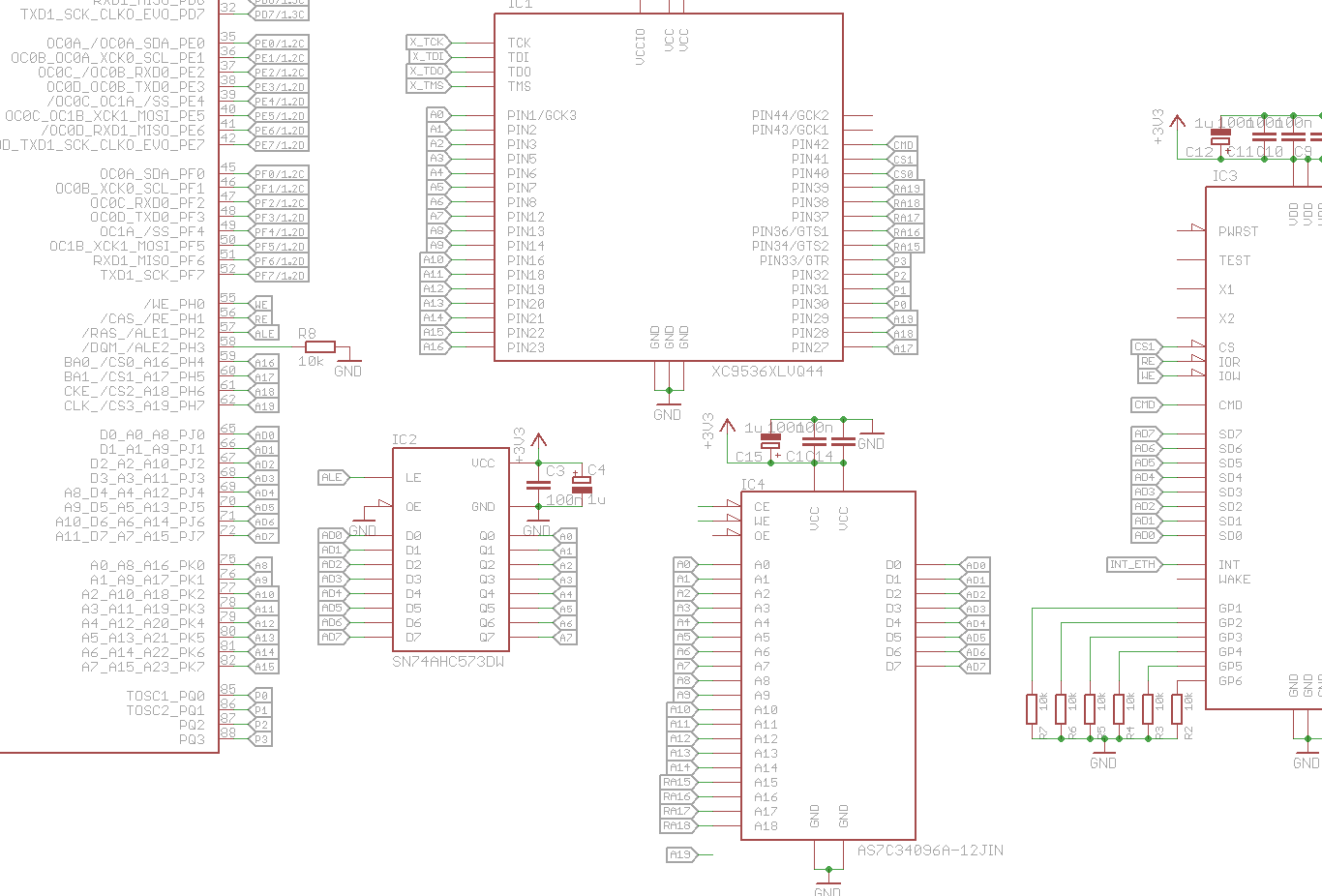

Hier jetzt mal der Schaltplanteil mit uC, CPLD, EBI und SRAM, die Kieler Woche hat mich ein bischen von der Arbeit abgehalten :) Saemtliche 24 Leitungen des EBI gehen in das CPLD. Port F wird zur Adressierung der Pages verwendet. Saemtliche Ausgaenge des CPLD liegen zusaetzlich auf einer Pinleiste. Als Naechstes gibt es den Ethernet- und den Power-Teil. Den Power-Teil werde ich recht flexibel gestalten, Kernstueck wird ein MAX5035 Schaltregler, der aus einer Eingangsspannung von 7.5V-76V 5V@1.2A erzeugen kann. Dessen Eingang kann man per Jumper mit PoE, Netzteil und/oder Akku belegen (jeweils ueber eine Diode). USB Bus Power geht parallel zum Ausgang des MAX5035 (jeweils ueber eine Diode) in einen LF33 (3,3V). Saemtliche Spannungen stehen auch fuer AddOn-Erweiterungsboards zur Verfuegung.
Hier mal der Supply-Teil

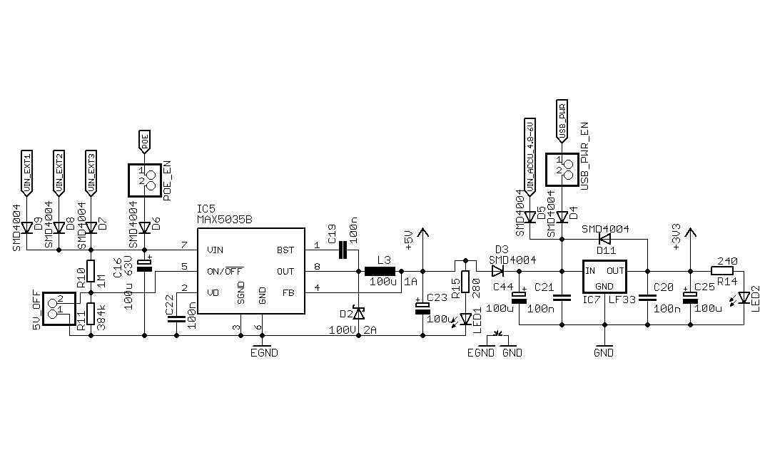

Leicht erweitert, PoE und USB BUS Power jumperbar

Beim Buck fehlt noch ein X7R || ELKO ...
Tobias schrieb: > Beim Buck fehlt noch ein X7R || ELKO ... Hm, wo genau? Habe mich da nach dem MAX5035-Datenblatt gerichtet.
A. N. schrieb: > Du verwendest die TQ100 Variante vom CPLD? Gibt es da nicht einen > gleichgroßen XC95144XL auch mit TQ100? Sind beide vielleicht sogar > pinkompatibel? Ja, gibt es. Ich schau mal, ob der pinkompatibel ist.

Direkt Parallel zum Ausgangselko des Step-Down. Ist nur um evtl. Oberwellen noch raus zu bekommen.
Tobias schrieb: > Direkt Parallel zum Ausgangselko des Step-Down. > Ist nur um evtl. Oberwellen noch raus zu bekommen. Ah, OK, danke.
Hier der vorläufig vollständige Schaltplan. Wenn ich das Hühnerfutter sortiert habe, gibt es einen PCB-Entwurf.
Hey, danke für den XC95144XL :) JTAG ist doch Standard oder? könnte man nicht beide JTAGs zusammenlegen? Habs mir bis jetzt auch nie getraut, aber vielleicht weiß ja jemand mehr.
A. N. schrieb: > Hey, danke für den XC95144XL :) Pinkompatibel zum 72er :) > JTAG ist doch Standard oder? könnte man nicht beide JTAGs zusammenlegen? > Habs mir bis jetzt auch nie getraut, aber vielleicht weiß ja jemand > mehr. Ich trau mich auch nicht, aber mal sehen, ob die Profis ;) was dazu sagen koennen.
Dann muss das aber glaube ich in einer Daisy-Chain geschehen
Tobias schrieb: > Dann muss das aber glaube ich in einer Daisy-Chain geschehen Hmja, das habe ich auch schonmal mit zwei AVRs und dem AVR Studio gemacht, aber die Kombi AVR+CPLD in einer Chain ist fuer mich Neuland.
Olli R. schrieb: > Hmja, das habe ich auch schonmal mit zwei AVRs und dem AVR Studio > gemacht, aber die Kombi AVR+CPLD in einer Chain ist fuer mich Neuland. Sollte auch gehen, die CPLDs haben ja auch ,,richtiges'' JTAG. Musst halt nur wissen, wie viele Bits die schieben (der AVR schiebt 4 Bits pro AVR). Die einzige Kombination, von der ich bislang gehört habe, dass sie nicht funktioniert, ist irgendwas zusammen mit MSP430, weil dir nur eine Abrüstvariante von JTAG haben, die nicht daisy-chain-fähig ist.
Jörg Wunsch schrieb: >> gemacht, aber die Kombi AVR+CPLD in einer Chain ist fuer mich Neuland. > Sollte auch gehen, die CPLDs haben ja auch ,,richtiges'' JTAG. > Musst halt nur wissen, wie viele Bits die schieben (der AVR schiebt > 4 Bits pro AVR). Gut, das kann man ja im Tool entsprechend einstellen. Ich werd' das nochmal aus Xilinx-Sicht nachlesen.
Läubi .. schrieb: > Schau mal im FPGA Board, da gab es vor einiger Zeit einen Thread zum > Thema FPGA+uC an einem JTAG. Ja, da gibt es ein paar, z.B. Beitrag "Programmierung von AVR und CPLD in der gleichen JTAG-Kette?". Die Essenz scheint zu sein, dass es sich im Hobby- bzw. nichtkommerziellen Bereich nicht lohnt, wegen eines Steckers weniger die Buechse der Pandora ;) zu oeffnen.

Hier mal ein erster Eindruck des Boards nach grobem Zurechtruecken der Bauteile.
Ich würde den DM9000B näher an den Speicher packen, sonst musst du mit dem Datenbus einmal zum Speicher und dann auf die andere Seite der Platine zum DM9000B. Die Leitungslänge muss kurz genug sein, damit der RAM es in den 15ns auch schafft die Leitungen auf den richtigen Pegel zu treiben. Beim DM9000B ist zudem die Leitungslänge vom Chip zum Übertrager/Ethernet-Buchse kritisch, die darf nur wenige cm lang sein. Ich denke jetzt nicht, dass die Leitungslänge bei dir jetzt unbedingt zu lang ist, aber ich wollte noch einmal darauf hinweisen. Im Datenblatt zu dem Chip gibt es einige guten seiten wo die Layoutregeln erklärt werden. Ist halt ne bis zu 100MBit Übertragung. Ansonsten weiter so! :)
A. N. schrieb: > Ich würde den DM9000B näher an den Speicher packen, sonst musst du mit > dem Datenbus einmal zum Speicher und dann auf die andere Seite der > Platine zum DM9000B. Die Leitungslänge muss kurz genug sein, damit der > RAM es in den 15ns auch schafft die Leitungen auf den richtigen Pegel zu > treiben. Da ist was dran. Der Bereich unter dem Erweiterungsboard ist aber eh noch Kraut und Rueben, das wird noch optimiert. Ich bin erstmal froh, dass ich die hoeheren Bauteile alle am Rand untergebracht, ein 2,54er Raster eingehalten fuer die Pinleisten und genug Platz um die Portstecker geschaffen habe :) > Beim DM9000B ist zudem die Leitungslänge vom Chip zum > Übertrager/Ethernet-Buchse kritisch, die darf nur wenige cm lang sein. > Ich denke jetzt nicht, dass die Leitungslänge bei dir jetzt unbedingt zu > lang ist, aber ich wollte noch einmal darauf hinweisen. Im Datenblatt zu > dem Chip gibt es einige guten seiten wo die Layoutregeln erklärt werden. > Ist halt ne bis zu 100MBit Übertragung. Ja, damit habe ich auch noch Bauchschmerzen. Ich denke, ich gehe damit etwas vom unteren Rand Weg (Platztausch mit dem Schaltregler (IC7, L4, etc), so dass dieser dann unten rechts zu liegen kommt und der Ethernet-Teil oberhalb davon). Dann sollte der Platz auch reichen, um mit dem Ethernet-Controller naeher an die Buchse ranzuruecken.
Das sollte nahe genug sein (die RJ45-Buchse hat einen integrierten Uebertrager) :)
Ja, das ist jetzt kein Problem mehr, allerdings ist nun AGND nicht mehr ganz perfekt. Im Layout Guide Seite 8 steht, dass die AGND Pins nicht direkt miteinander verbunden sein dürfen. Das betrifft die beiden AGND in der Mitte der rechten Pinreihe, dort hast du jetzt kaum mehr Platz um einen AGND direkt rauszuführen ( der zweite AGND darf/soll unter dem Chip langgehen). Wie gesagt: Ich will dich nicht nerven ;) Das sind halt alles nur die Empfehlungen vom Hersteller. Edit: Zweilagig ist es immer etwas schwer diese Forderungen umzusetzen, bei meinem Layout hatte ich jedoch versucht so gut wie alle Forderungen des Herstellers zu erfüllen.
Mensch da fällt mir ein: Du macht ja Vierlagig! Super, dann haste ja ne eigene GND Lage (an dieser Stelle halt AGND). Dann kannste das ja recht einfach machen: Du zieht den Chip einfach ein 1 mm nach links und dann passt zwischen AGND Pin und dem Widerstand (oder Kondensator) noch ein Via zu AGND hin und schon ist alles perfekt.
A. N. schrieb: > Ja, das ist jetzt kein Problem mehr, allerdings ist nun AGND nicht mehr > ganz perfekt. Im Layout Guide Seite 8 steht, dass die AGND Pins nicht > direkt miteinander verbunden sein dürfen. Das betrifft die beiden AGND > in der Mitte der rechten Pinreihe, dort hast du jetzt kaum mehr Platz um > einen AGND direkt rauszuführen ( der zweite AGND darf/soll unter dem > Chip langgehen). Den Layout Guide kannte ich noch gar nicht, ich hatte nur die entsprechenden Seiten im Datenblatt gelesen. Aber das bekomme ich hin. > Wie gesagt: Ich will dich nicht nerven ;) Das sind halt alles nur die > Empfehlungen vom Hersteller. Nein, ich bin fuer Feedback dankbar. Den Lauout Guide kannte ich wie gesagt noch gar nicht. > Edit: Zweilagig ist es immer etwas schwer diese Forderungen umzusetzen, > bei meinem Layout hatte ich jedoch versucht so gut wie alle Forderungen > des Herstellers zu erfüllen. Ob es wirklich vierlagig wird, zeigt sich erst noch. Wenn ich mit zwei Lagen gut auskomme, dann nicht. Ich will dafuer aber nicht zuviele Kompromisse eingehen.
So sollte es etwas besser sein (AGND: blau)
