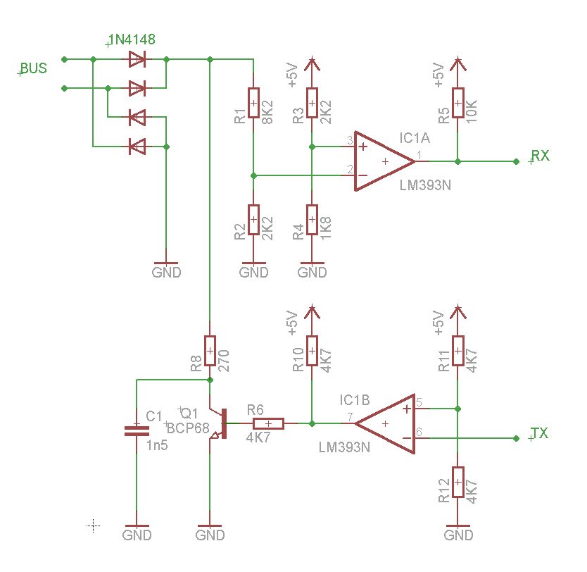

achso ... ich habe mal das bus interface eines moduls mm10 aufgedröselt
und zu 'papier' gebracht (siehe anhang).
//niffko
Das ist doch mal etwas. Hast du zufällig Angaben für den maximalen Strom
für die einzelnen Komponenten am Bus ? Werden die 5V aus der VREF
erzeugt ?
negativ.
>Werden die 5V aus der VREF erzeugt ?
nein. U_REF  ->  ~0,6V, die geht lediglich auf die komparatoren. 5V
kommen vom netzteil des moduls.

Es reicht also eine schaltbare Stromquelle mit ~40mA (wenn ich mich
recht erinnere) dafür zu nehmen.
Der nächste Versuch ist also bei mir eine Sendestufe bei der der TX-Pin
auf die Basis vom NPN-TRansistor geht und einen Emistterwiderstand gegen
Masse von 80-100 Ohm. Der Kollektor geht dann direkt mit an den EMS-Bus.
Denke das dürfte schon ganz gut gehen.
Rudi hat wohl schon sowas ähnliches mit einem FET aufgebaut.... steht
irgendwo in diesem Thread ;o)
Poste doch mal Deine Versuche und das Ergebnisse... Bin halt neugierig
:o)

von Niffko _. (niffko)
Hallo Leute,
kurze Zwischenfrage zum Thema Sendestufe: Warum groß herum
experimentieren, wenn eine original Buderus-Lösung bekannt ist?
Beitrag "Re: Logamatic 2107 Schnittstelle"
Wenn es etwas gibt, was gegen diese Variante spricht, würde mich das
schon interessieren.
Gesundes neues Jahr,
//niffko
von Ingo F. (ingof)
Ups, Die Lösung habe ich komplett vergessen :-)
Also ich hatte versucht die RC-30 Sendestufe zu entflechten. Ist mir
allerdings nicht gelungen (Multilayer Platine)
Bin dann zu der gerade geposteten Lösung gekommen.
Allerdings ist diese Lösung auch so etwa der selbe Weg....
Bei der Buderus-Lösung sind vier 910 Ohm Wiederstände parallel und haben
also einen Gesamtwiderstand von 227 Ohm. Der Bus wird also mit ~60mA
belastet. Das wäre auf meine Schaltung übertragen also rechnerisch ein
Emitterwiderstand von ~71 Ohm (68 Ohm).
Den LM393 habe ich zufällig auch in meiner Schaltung und reinzufällig
auch noch eine Hälfte frei. :o)
Spricht also nichts dagegen diese zu übernehmen. Der OP soll wohl noch
dafür sorgen dass man einen saubereren Pegel zur Ansteuerung hat.
DANKE für den Hinweis :o)
Die Buderus-Empfangsschaltung muss ich mir irgendwann noch mal genauer
ansehen. Vermutlich wird die besser sein...
Noch mal zu dem Senden auf dem EMS-Bus.
Habe gerade noch mal im Log mit Polling einen kleinen Ausschnitt gesehen
dass die RC30 bei mir erst das Telegramm sendet und dannach dann eine
leere Antwort. (0x10 <Break>)
Also beendet die RC30 Ihre Buskontrolle mit einem eigenen leeren
Telegramm am Ende.
Ingo

Niffko _ schrieb:
> nachfolgend mal meine Variante des RX-Zweiges als Anregung für eigene
> Lösungen.
Eigentlich auch eine gute Lösung.
Allerdings ist mir ein externer Komperator doch irgendwie lieber. Und
sooo viel kostet der auch nicht.
Sieht gefährlich aus. Würde den Gleichrichter als Verpolschutz dringend
wieder reinnehmen. Wenn der Bus verpolt angeschlossen wird gibt es zwei
Probleme:
1) Der Komperator funktioniert nicht wie gewünscht.
2) Die BAT46 schließt den EMS-Bus kurz.
Habe keine Ahnung was die BAT46 soll. Vermute mal dass sie die Schaltung
vor Überspannungen vom EMS-Bus schützen soll.
> wieder reinnehmen.
Komm schon ... Du machst hier mit Mikrocontrollern rum und willst mir
erzählen, dass du die Polarität von zwei Leitungen nicht vor dem
Anschließen feststellen kannst. Wenn Buderus Brückengleichrichter
einbaut, dann deshalb, weil die Verdrahtung von Heizungsbauern
vorgenommen wird ... wenn Du weißt was ich meine.
//Niffko
von IngoF (Gast)
Niffko _ schrieb:
> hmm ... 0x8B wird bei mir definitiv nicht beantwortet.
OK... dann aber eben dass Polling für das Modul dass Du emulieren
möchtest. Wenn Du Das Polling nicht beantwortest wird diese Adresse viel
seltener gepollt und musst länger auf das versenden der Nachrticht
warten.
Vielleicht ignoriert auch die MC10 Telegramme die von einem
"unbekannten" Busteilnehmer kommen.
Niffko _ schrieb:
> ... dass du die Polarität von zwei Leitungen nicht vor dem
Sicher bin ich dazu fahig. Macht aber die Sache einfacher mit
Gleichrichter. Anstöpseln und fertig.
Dann würde ich jedenfalls die Diode entfernen die den Bus kurzschließt
wenn man verpolt.

Nö, die bleibt drin ;-). Scheint als schnelle Clamp-Diode gegen negative
Spikes gedacht zu sein. Ich denke hier muss der jeweilige Anwendungsfall
betrachtet werden. Wenn das Interface ständig an- und abgestöpselt wird,
kann man sicherlich über einen Brückengleichrichter reden. In meinem
Fall wird einmal angeschlossen und gut is'. Deshalb hatte ich in meinem
Post auch extra geschrieben: "als Anregung für eigene Lösungen".
//Niffko

bzgl. Sendepfad:
Ich hab mir nun das hier zum Vorbild genommen:
Ich invertiere mein UART-TX über nen OpAMP und denn auf einen Transistor
der zieht den Bus über 220 Ohm auf Masse.
Zwei Fragen dazu:
- Wozu ist der 4K7 PUllup dort?
- Ist der 1,5n Kondensator wichtig?
von Rudi (Gast)
Fred Granna schrieb:
> Zwei Fragen dazu:
Damit der Transistor einen ordentlichen Pegel sieht, falls mal nichts
passiert oder der OP nicht beschaltet ist (dauersenden).
Rechnen das mal durch (Tiefpass), siehe:
http://de.wikipedia.org/wiki/RC-Glied
von Rudi (Gast)
Die Kurve für den Tiefpass sieht in etwa so aus. Ich denke die hohen
Frequenzen der Anlage (CPU etc.) sollen sich nicht durch das ganze Haus
verteilen ;-)

von IngoF (Gast)
Hier mal meine aktuelle Sende/Empfangsschaltung.......
von IngoF (Gast)
Der R6 hat da nichts zu suchen. Der hat sich irgendwann

von Rudi (Gast)
Hallo Niffko,
deine Schaltung ist so nicht richtig. An den Eingangskomparator muss an
- die Uref. Die 1nF/100k/10k sollten da nicht sein, wofür sind die? Ich
habe die Schaltung mal aufgebaut und mit einem Funktionsgenerator
getestet und gemessen. Funktioniert ganz ordentlich mit der Änderung.
Grüße.
Gut gebrüllt, Löwe.
> An den Eingangskomparator muss an - die Uref.
Da am (+) Eingang über den 47K Widerstand ebenfalls Uref. anliegt,
hättest Du damit IMHO den gleichen Gleichspannungspegel an beiden
Eingängen, hältst Du das bei einem Komparator für sinnvoll?!
So wie ich das sehe, wird Uref. über einen Spannungsteiler (10K/100K)
auf den (-) Eingang gelegt. Somit ist der "Ruhepegel" an (-) geringfügig
unterhalb dem von (+) und der Komparator damit definiert auf High.
Den 1nF Kondensator sehe ich als eine Art Störunterdrückung. Kurze
(Stör)Impulse führen nicht zu einer "Fehlzündung" des Komparators, da
die Pegel zunächst an beiden Eingängen abgesenkt werden und somit kein
Delta entsteht. Ist der Low-Impuls aber länger als die Umladezeit des
1nf Kondensators, schaltet der Komparator.
Soweit meine Theorie ... sollten hier Profis mitlesen, bitte ich ggf. um
Berichtigung.
Besagte Schaltung arbeitet übrigens in meinem Projekt 'Rücklaufgeführte
Heizungsregelung' bereits über mehrere Monate sowohl im Rx- als auch im
TX-Betrieb einwandfrei.
// Niffko
von Rudi (Gast)
Niffko _ schrieb:
> Gut gebrüllt, Löwe.
Ja ;-).
Die Signale sehen an +/- in etwa gleich aus, bei dem 1nF Kondensator
etwas verzerrter. Ich kann mal Bilder mit dem Oszi machen, wie gesagt
ich habe das mit einem Signalgenerator getestet (Offset 9.5V und dann
ein 5V Signal) ohne ordentliches Signal am Ausgang. Es gab nur Spikes an
den Flanken.
Grüße.
von Rudi (Gast)
Anbei das Bild. Oben das Signal am 10uF und unten das Signal am 1nF. Wie
man sieht kann der Komparator bei diesen Signalen nicht schalten.
Der Widerstand arbeitet als Pullup für das Signal am Kondensator, siehe
Bild, ansonsten würde der Kondensatorausgang bei DC-Signalen floaten.
Auch hier wird das Signal hinter dem Kondensator über die beiden
Widerstände konditioniert, siehe Bild, nur ist die Ladung bei diesem
Kondensator relativ gering und das Signal fällt relativ schnell ab.
Nein. Die Kondensatoren übertragen den AC-Anteil vom Signal. Sprich nur
sich ändernde Signale.
Das ist seltsam. Kannst du die Signale mit einem Oszi. messen?
Grüße.
Hallo Rudi,
vorab, die Signalhübe und Offsets unbekannterweise jetzt mal außen vor
gelassen - warum schaltet der Komparator nicht spätestens bei Markierung
II (siehe Anhang)? Zu diesem Zeitpunkt liegt das Signal an (+) noch auf
Low und an (-) ist durch die geringe Kapazität des 1nF Kondensators
bereits keine AC-Einkopplung mehr vorhanden. Die Spannung an (+) müsste
sich also unterhalb der an (-) befinden, was ein Schalten des
Komparators zur Folge hätte.
> Niffko _ schrieb:
>> ... über den 47K Widerstand ebenfalls Uref. anliegt...
> Der Widerstand arbeitet als Pullup ...
Sozusagen. Und auf welche Spannung pullt er up ... auf Uref.
> ... als Pullup für das Signal am Kondensator, siehe
Das ist nicht unrichtig, aus meiner Sicht ist der Hintergrund aber ein
anderer. Wie Du richtig angemerkt hast, wird über die Kondensatoren nur
der AC-Anteil des Signals eingekoppelt. Durch die Widerstände werden die
Eingänge des Komparators auf ein gewisses DC-Niveau vorgespannt - über
den Daumen, (+) auf 0,6V und (-) auf 0,55V. Der eingekoppelte AC-Anteil
bewirkt dann das Auslösen des Komparators. Beim Anliegen eines Null-Bits
gibt es bis zum Schalten des Komparators eine Totzeit (Bereich zwischen
I und II), da das Signal zunächst auf beide Eingänge wirkt, die Spannung
an (-) durch die schnellere Umladung des 1nF Kondensators aber relativ
fix wieder auf 0,55V steigt (siehe Bild).
Wie gesagt, m.E. keine Signalkonditionierung, sondern ein Vorspannen der
Komparatoreingänge.
>> Den 1nF Kondensator sehe ich als eine Art Störunterdrückung...
Du hast mich nicht richtig verstanden. Das es hier um AC-Kopplung geht,
sollte klar sein. Das Ding ist, dass der 10µ das Signal 1:1 durch
reicht, der 1nF aber nur kurze Spikes auf den (-) Eingang koppelt.
Daraus ergibt sich eine Art Schaltverzögerung, wodurch kurze Störimpulse
dann keinen Schaltvorgang auslösen.
>> Besagte Schaltung arbeitet übrigens ... einwandfrei.
Aus Mangel an einem Funktionsgenerator, könnte ich das nur am Bus
machen. Weiß nicht ob das viel Sinn macht. Ist auch alles ziemlich
fummelig, da SMD. Mal sehen ...
// Niffko
Edit sagt: Zumindest ein Kollege aus dem Junkers-Thread scheint die
Schaltung auch erfolgreich anzuwenden.
von Rudi (Gast)
Ja, wenn der Komparator schnell genug ist sollte man am Ausgang Spikes
sehen. Der schaltet den Ausgang auf High wenn das Signal (+) über oder
auf Low wenn das Signal unter der Schwelle (-) liegt. Und hier schaltet
der nicht weil das Signal nie unter der Schwelle liegt.
Genau, wenn am Kondensator mal kein Signal anliegt bzw. nur ein High auf
dem Bus anliegt, liegt das Signal über der Schwelle und am Ausgang vom
Komparator liegt das Signal stabil auf High. Ansonsten würde sich der
Kondensator mit der Zeit entladen und gegen 0V laufen, unter die
Schwelle und am Ausgang wäre ein Low zu sehen.
Das spricht eigentlich dafür, das der Kondensator nicht an das
Eingangssignal geht sondern dort an Masse (Blockkondensator) und die
beiden Widerstände als Widerstandsteiler arbeiten um die Uref etwas zu
senken.
Grüße.

Wie ist denn die Spannungsauflösung (V/cm) auf Deinem Oszi-Bild und sind
die Offsets real oder hast Du vertikal verschoben?
// Niffko
von Rudi (Gast)
Der Auflösung lag bei 200mV, wenn ich mich recht erinnere. Die Offsets
sind vertikal verschoben.
Ich werde für den RX-Pfad wie bisher den ADCMP370 benutzen, der hat bis
jetzt funktioniert und die Bauteile halten sich in Grenzen. Den TX-Pfad
werde ich wie bei dir in der Schaltung aufbauen, aber ohne Komparator.
Die Versorgung werde ich auf 3V3 legen, aus einem LDO und die Anbindung
wird dann Isoliert (ISO7421D).
Grüße.
