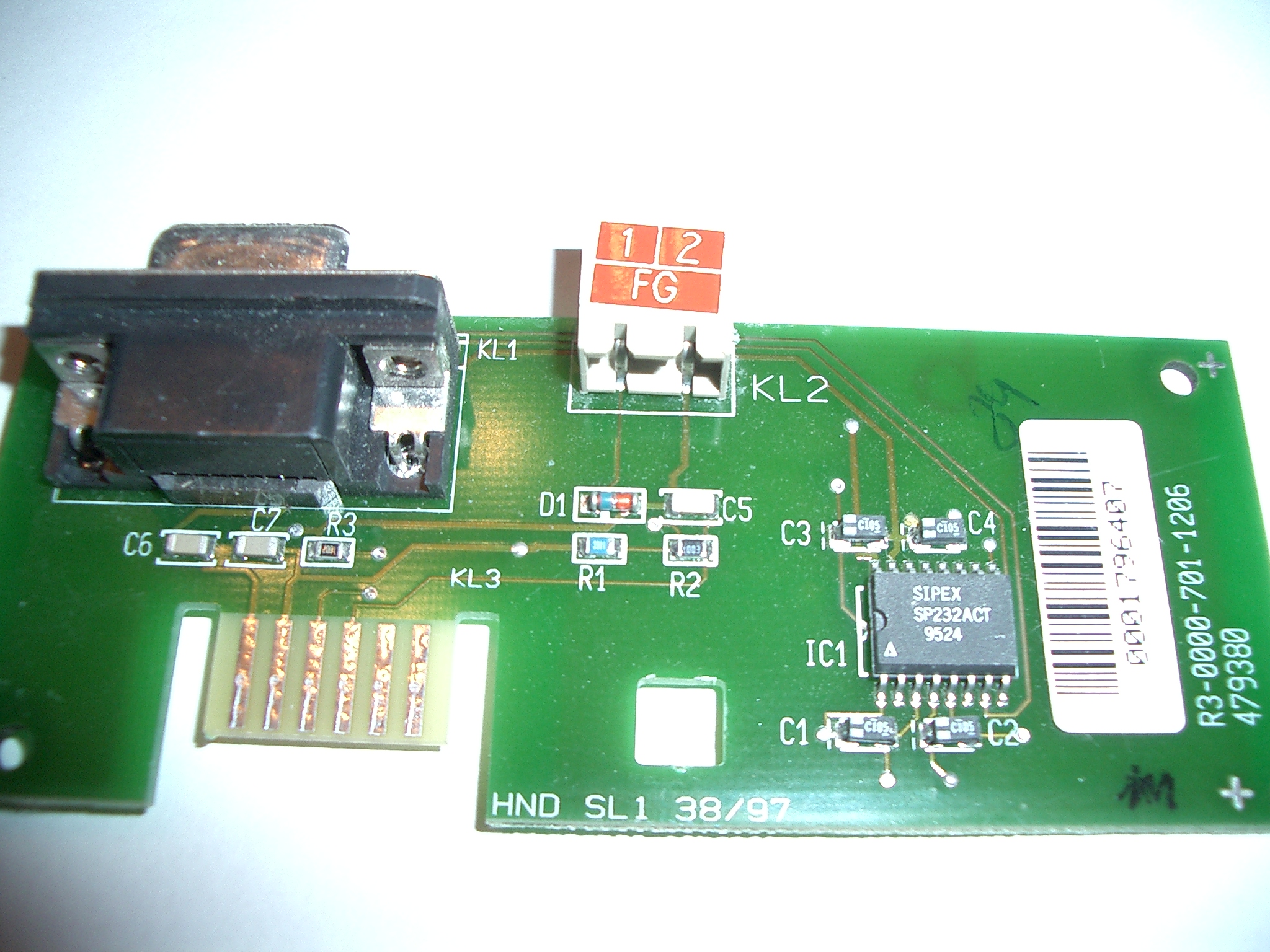

Später habe ich dann erst bemerkt, dass es dazu ein passendes Modul mit
rs232 Schnittstelle (unbezahlbar für den Einsatzzweck wie ich finde)
braucht.
Dann hat man aber immer noch keine Software und Protokollbeschreibung.

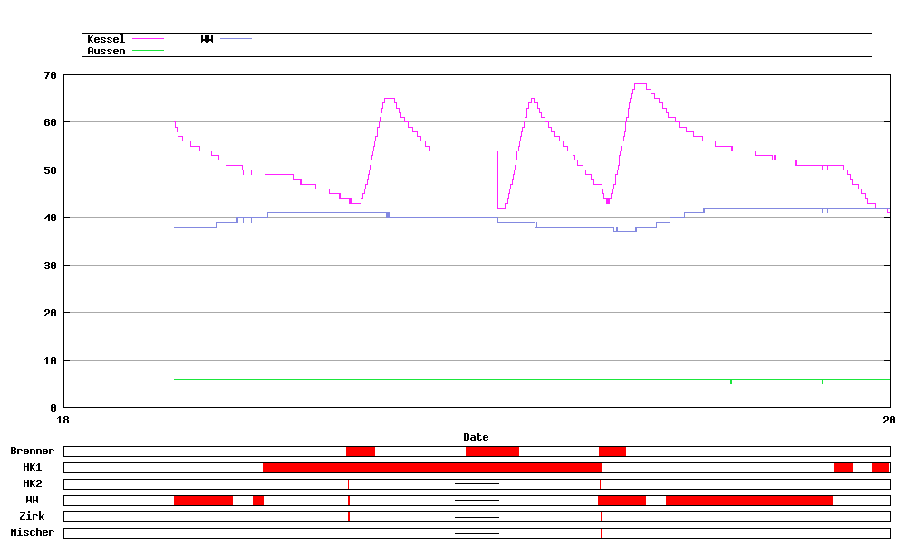

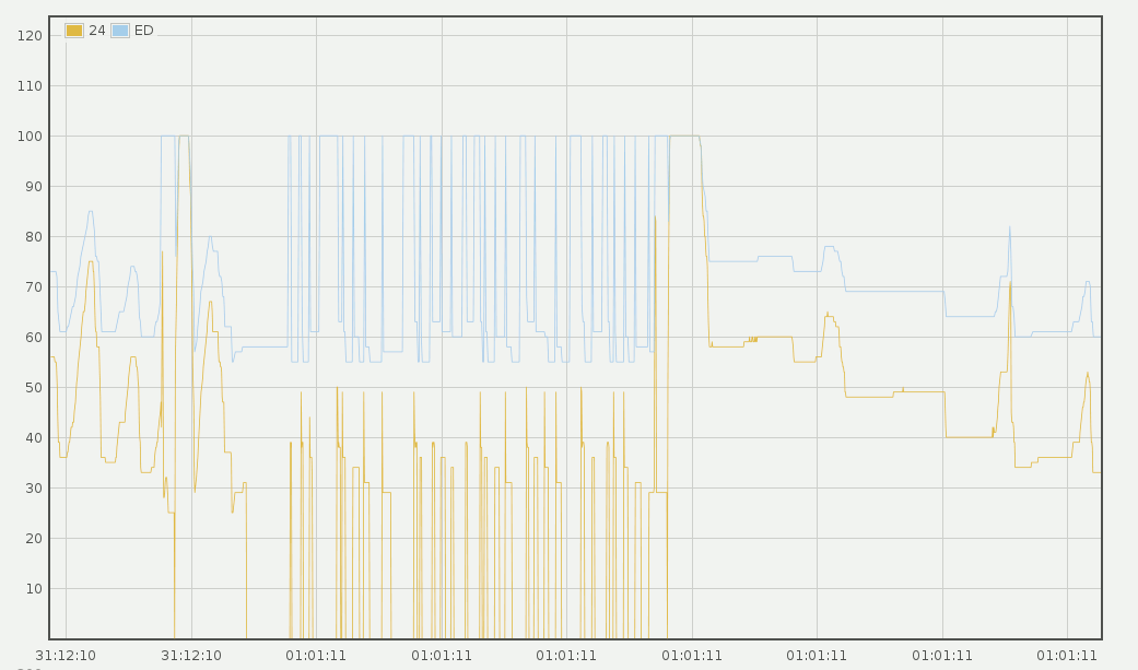

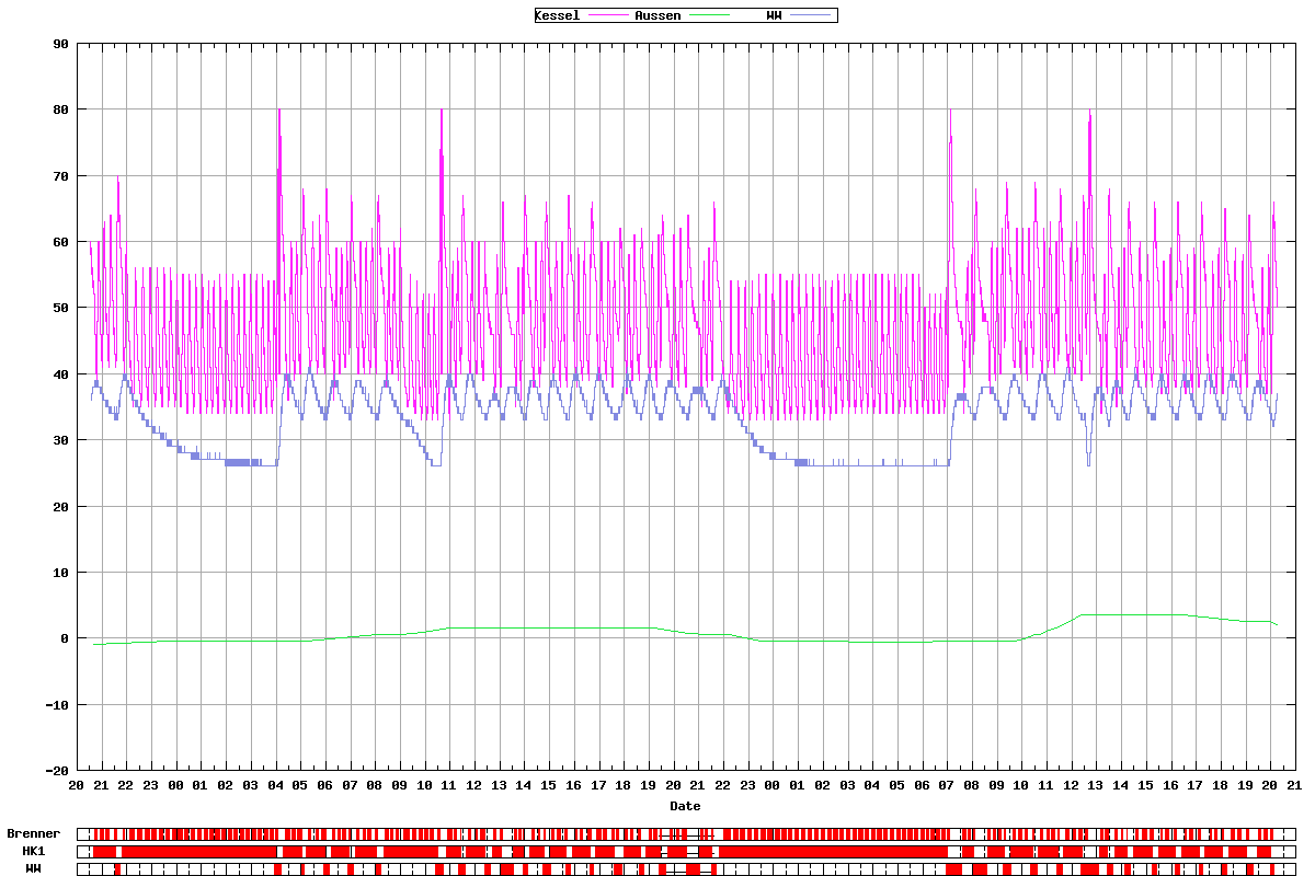

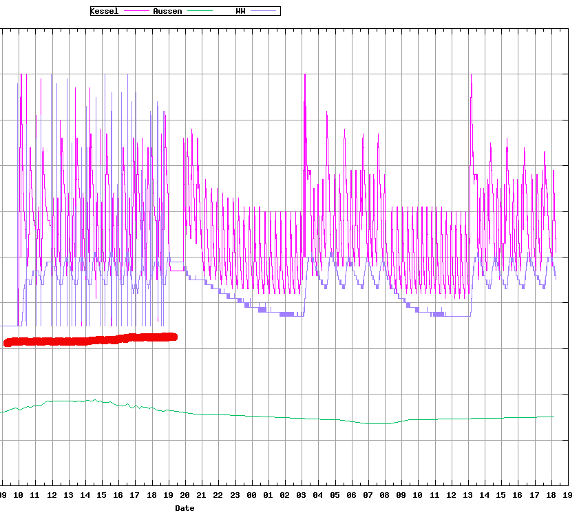

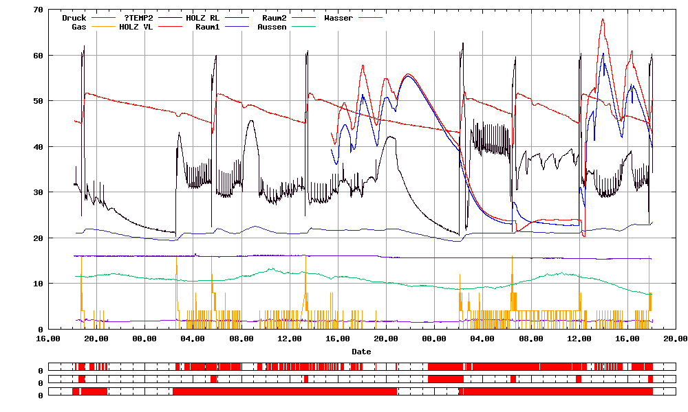

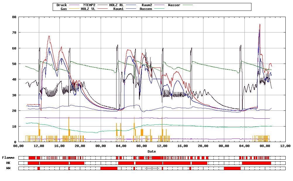

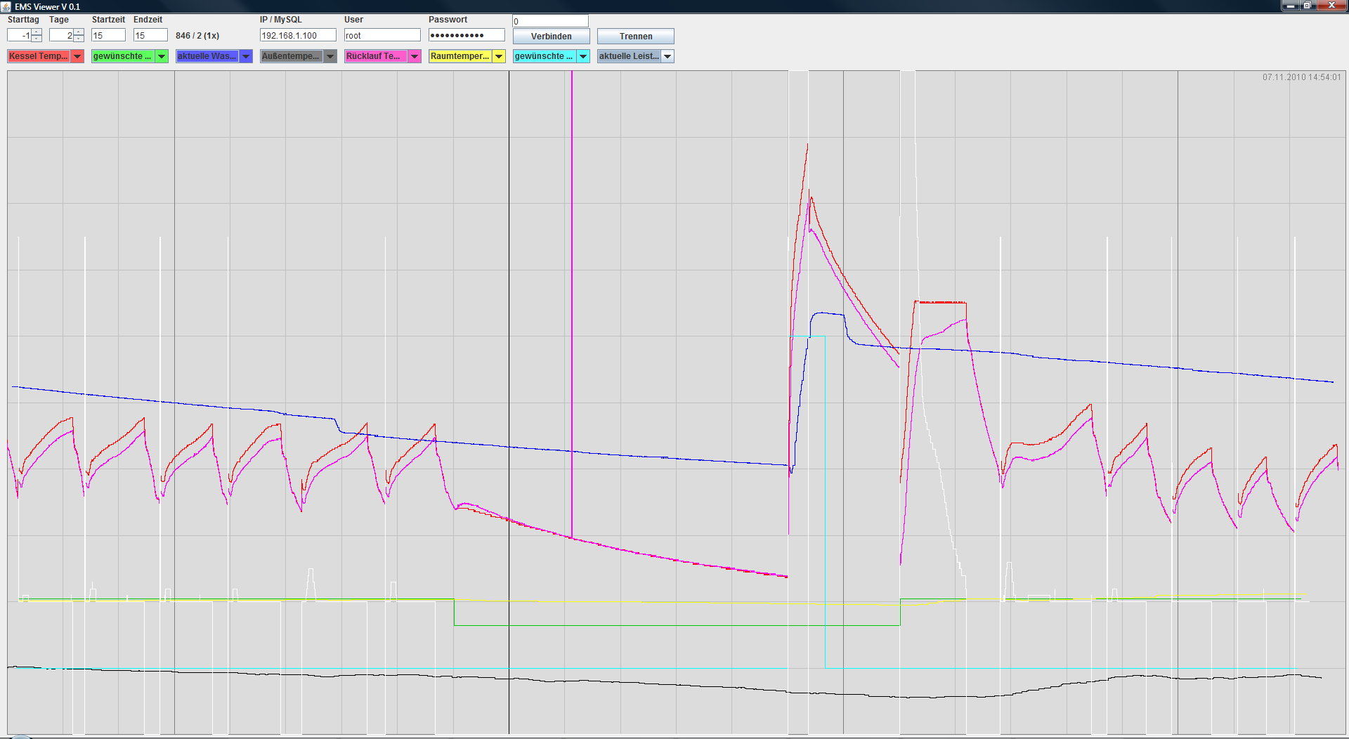

ich hänge an der RC30 und hoffe das die Logamatic 2107 das gleiche
Protokoll fährt. Ich werde das die nächsten Wochen mal bei einer
Logamatic 2107 durchmessen ...

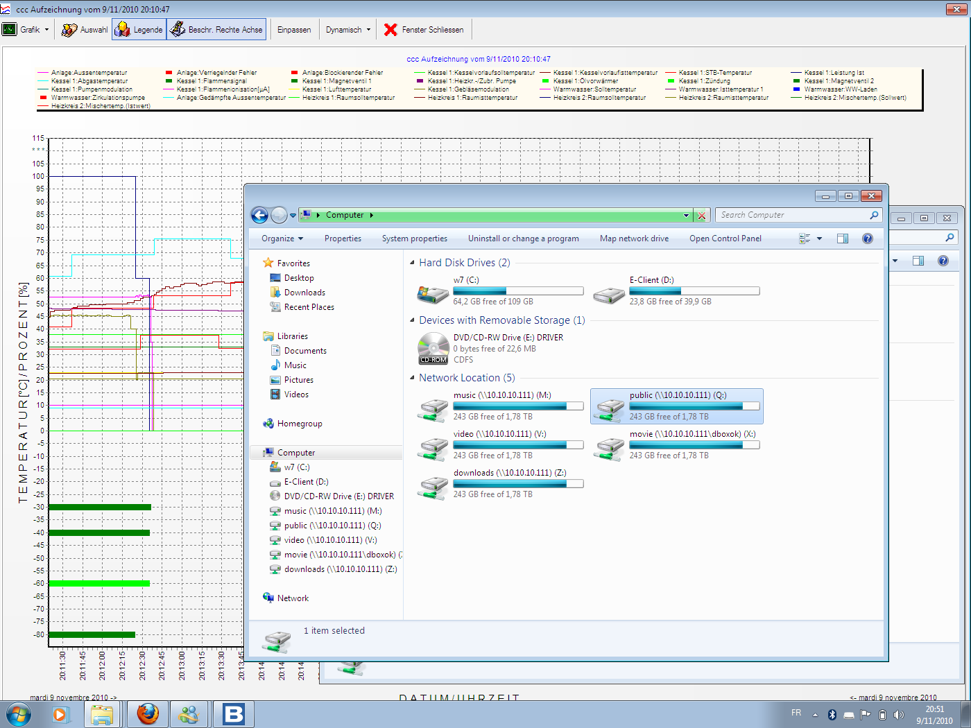

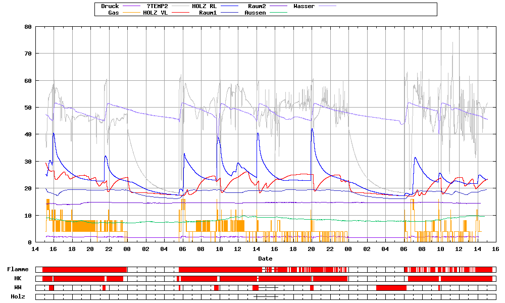

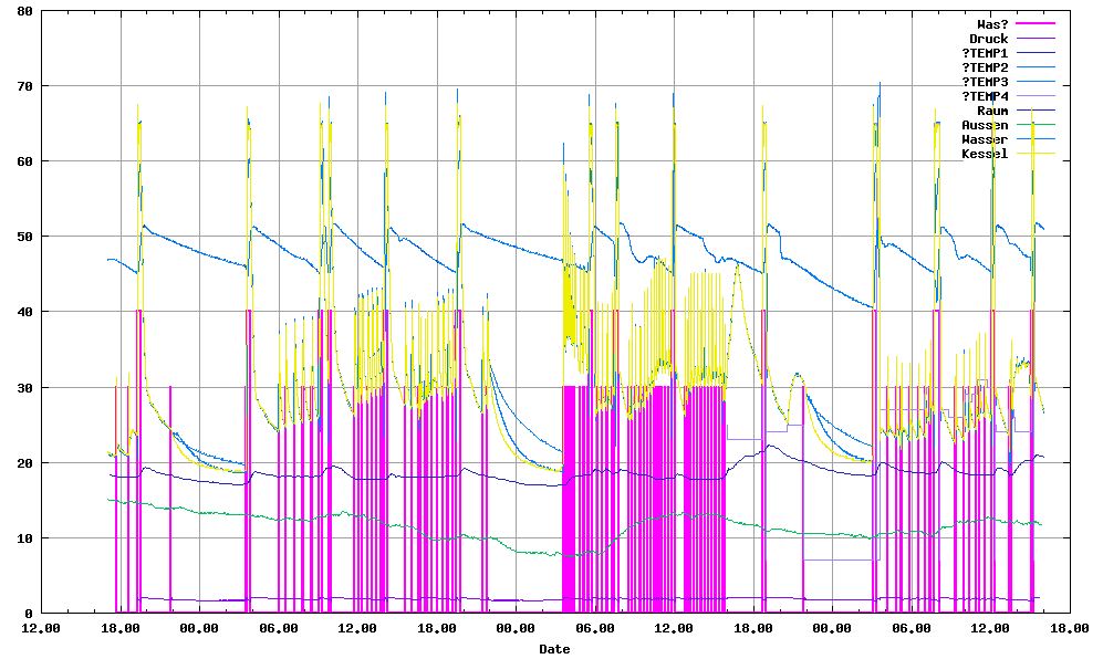

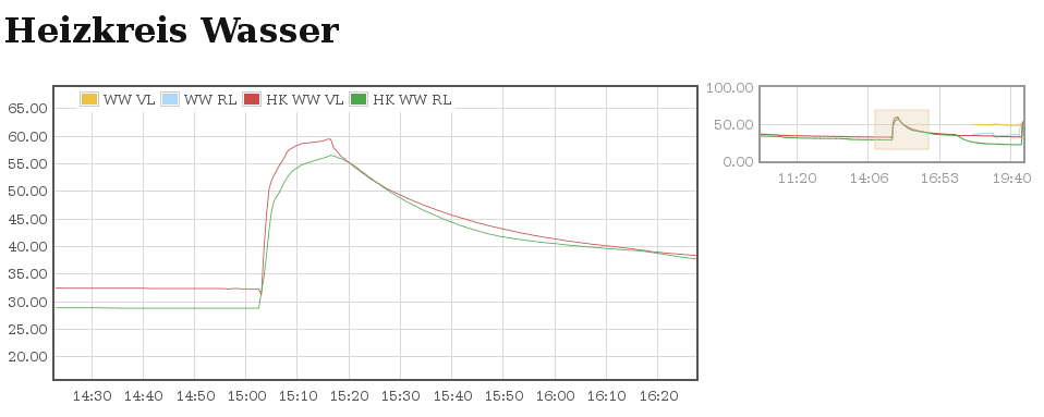

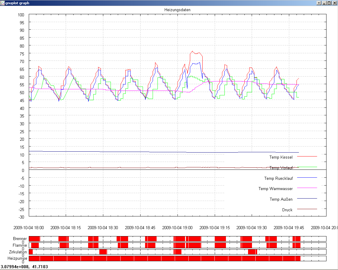

Das Protokoll der RC30 (am ServiceKey) ist etwas schwer zu lesen, aber
die meissten Werte, die ich haben will, werden schon geloggt (siehe
Bild).
Grüße.
von Malte B. (hellraiser)
Hi Rudi,
na das ist doch schonmal was. Nen ServiceKey scheint die 2107 nicht zu
haben. Nur eben diesen internen Bus (sofern man keine Module eingesteckt
hat, so wie wir ;)
Dein Lila "Was?" Im Graph sieht mir ganz verdächtig nach dem
Schaltzustand der Brennerfreigabe aus. Immer wenn deine Kesseltemperatur
hochgeht, gibt es auch dort eine entsprechend lange Flanke.
Ist das ein Analogwert? Komisch finde ich die verschiedenen Werte der
Flanken - hast du einen modulierten Brenner? Das würde die
unterschiedlichen Flankenhöhen erklären.

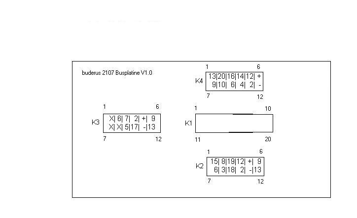

Wenn du dich diesem Bus mal annehmen könntest wäre das super, ich habe
hier die schematische Darstellung für die Inbetriebnahme (ein
spartanischer Schaltplan ohne wichtige Details.
Was ich aber sagen kann ist, dass nur die Pins 1-12 des 20poligen Busses
verwendet werden (dieser ISA aehnliche stecker hat auch entsprechend nur
2x6 pins.
Mehr geht aus dem Schaltbild auch nicht hervor.

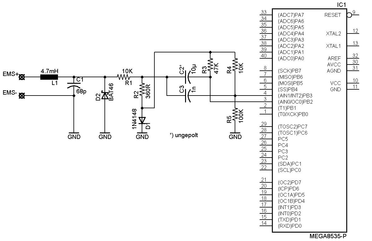

von Rudi (Gast)

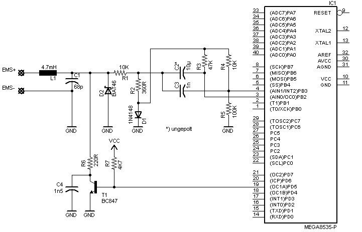

ich gehe direkt von der Service-Key-Schnittstelle (über Klinkenstecker)
an meine (Frickel)Schaltung, die das Signal auf einen MCU verträglichen
Wert wandelt (3V3). Die MCU kann dann direkt über die UART 9600Baud die
Daten empfangen.
Das "Was?" sagt eigentlich nur das der Brenner eingeschaltet ist und
welcher Kreis geheizt wird (Warmwasser/Heizung). Über einen weiteren

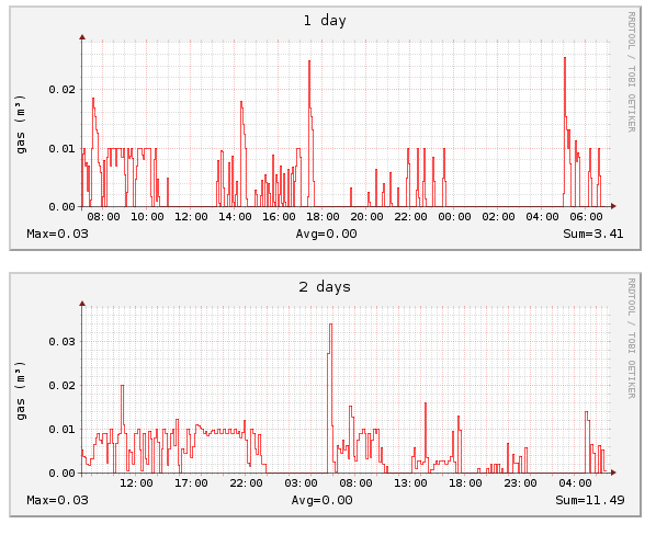

Sensor zeichne ich den Gasverbrauch am Zähler auf und kann so direkt
bestimmen wieviel Gas für Heizung und Warmwasser verbraucht wurde.
Ich habe leider noch nicht die Stellen für den Vor-/Rücklauf der Heizung
gefunden. Aber die sollten spätestens in der Heizperiode gefunden werden
Grüße.

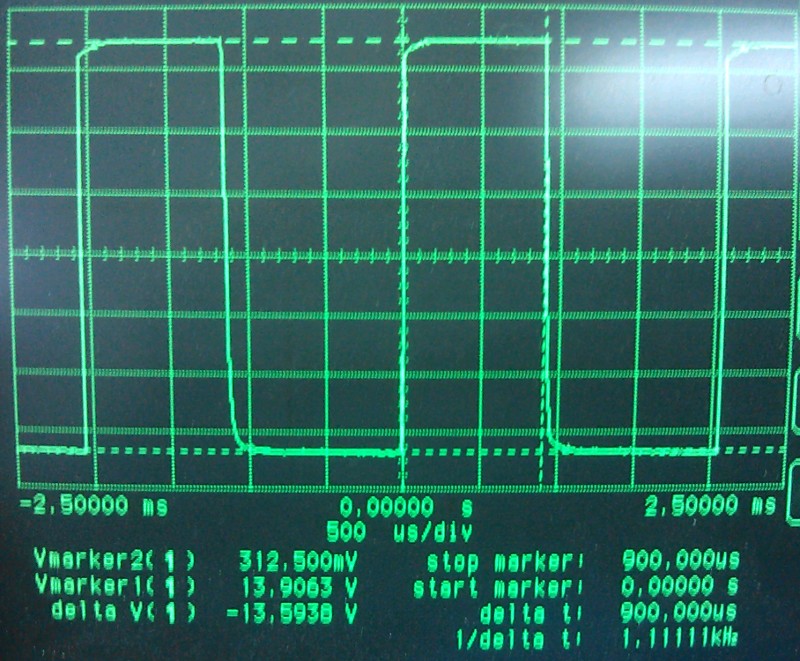

(vielleicht eine ältere Version) Aber an der BC10; ich habe eine

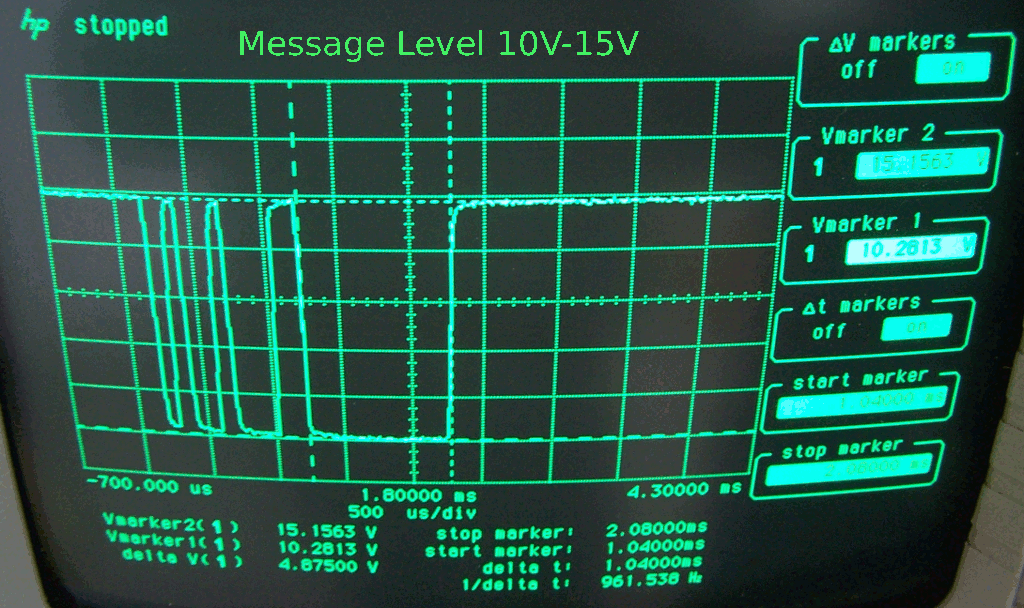

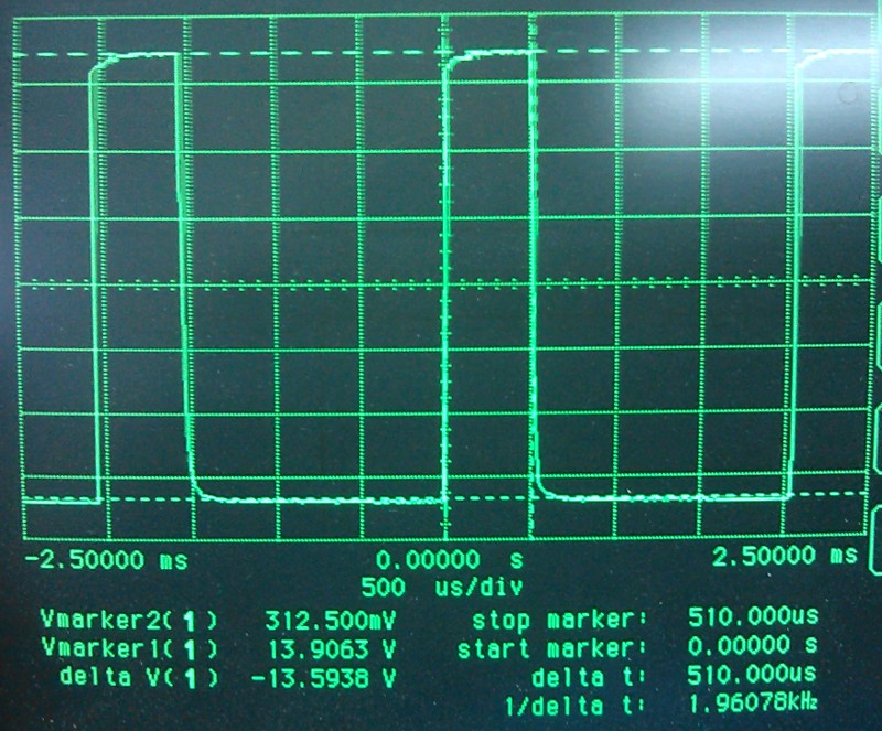

Logamatic EMS statt einer Logamatic 2107. Dort habe ich mit meinem Oszi
folgendes gemessen:
L= GND
R= Tx (aus Service-Key Sicht), mit Low Pegel=~11V und High Pegel=~16V
GND= ~16V
Ist dies bei Dir genauso?
Ist dort wo normalerweise GND beim Klinkenstecker ist, vielleicht der Rx
Eingang mit einem Pullup an 16V?
Magst Du uns oder mir deine Schaltung und das bislang erforschte
Protokoll mitteilen?
Gruß Malte

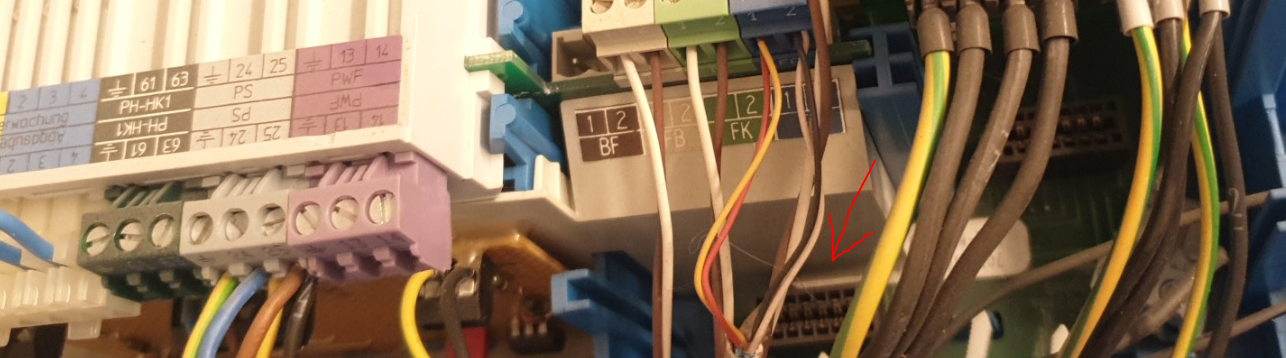

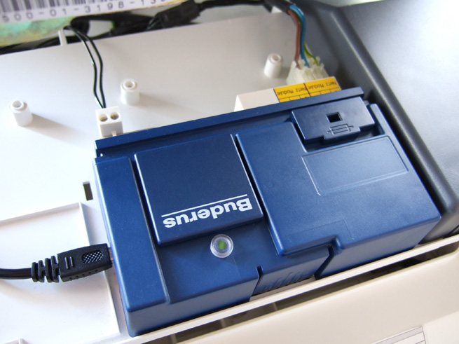

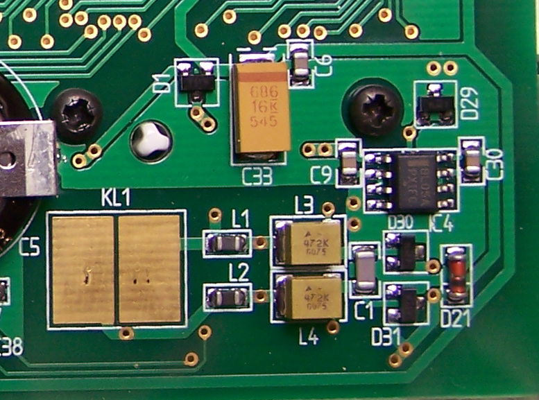

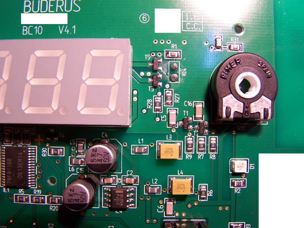

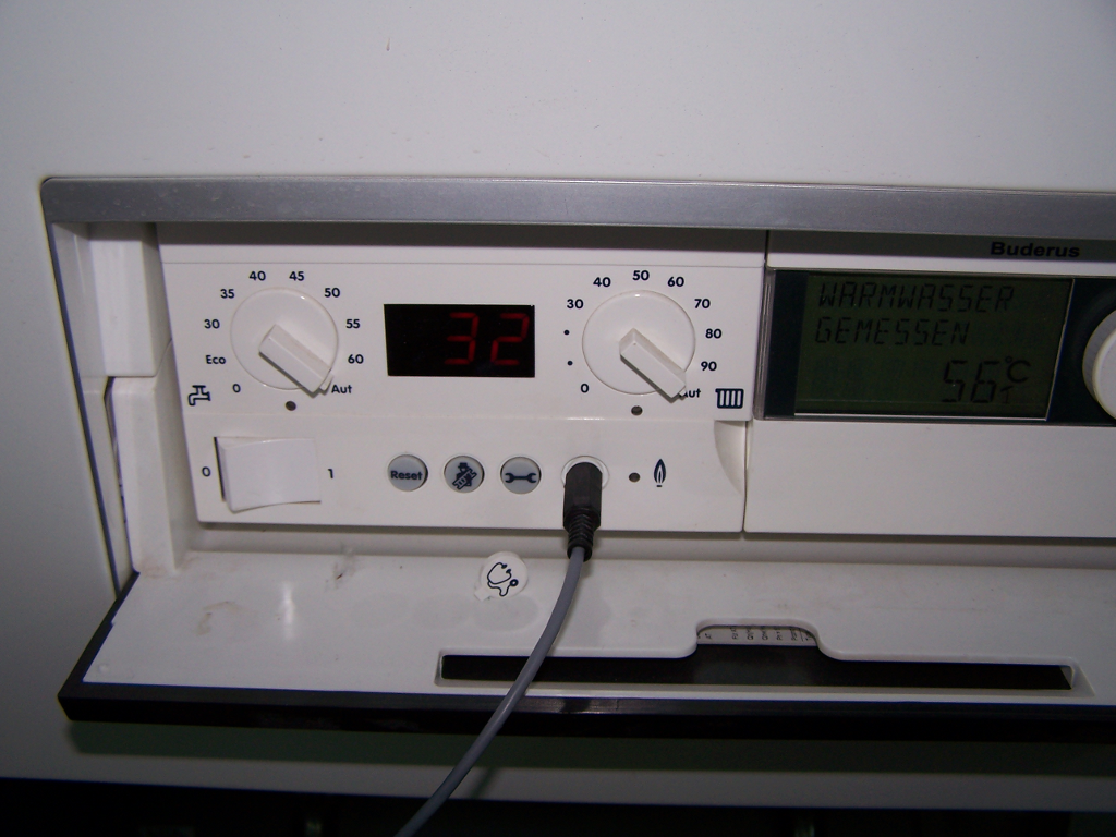

von Rudi (Gast)
Hallo Malte,
die Schnittstelle befindet sich hinter einer Platikabdeckung neben den
Tasten (siehe Bild). Ist übrigens auch EMS.
Belegung:
Beitrag "Buderus Bedieneinheit RC30"
Ich koppel den DC-Anteil über einen Kondensator aus:
-+2.5V und dann per Spannungsteiler auf +-1.5 und dann per Opamp auf
0-3V Pegel. Ist nicht ideal denke ich, aber funktioniert erstmal. Hat
jemand eine bessere Lösung ????
An einem Erfahrungsaustausch bin ich sehr interessiert !
Grüße.

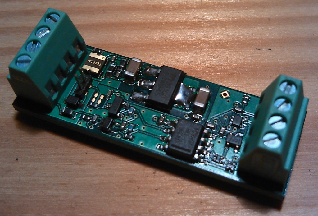

Und mal ehrlich, 150-200€ will ich nicht ausgeben, nur um die Daten
loggen zu können. Das muss weitaus günstiger machbar sein.
Gruss, Malte
von Rudi (Gast)

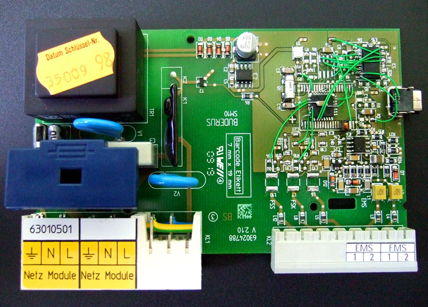

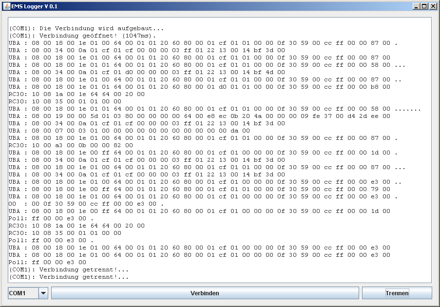

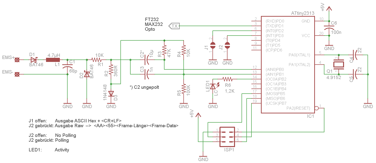

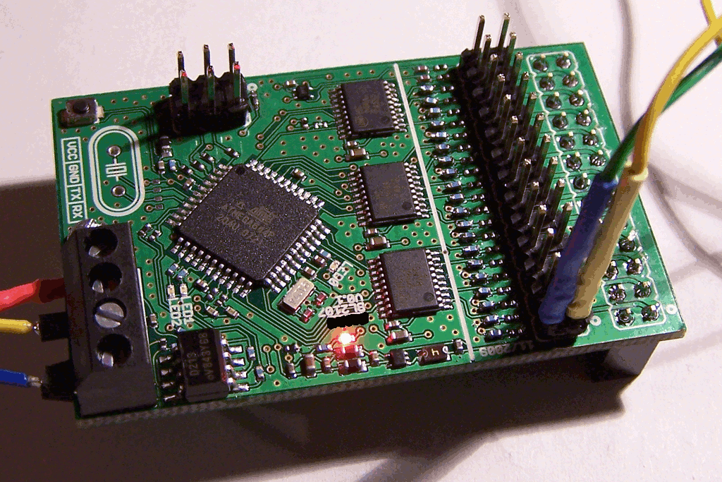

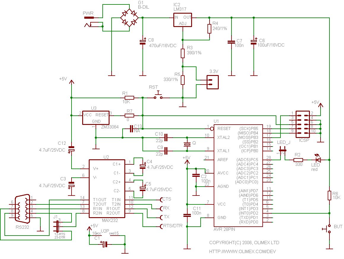

Für den Service-Key habe ich jetzt eine mehr oder weniger 1-Chip Lösung,
die ich mir demnächst auf eine Platine setzen werde.
Grüße.

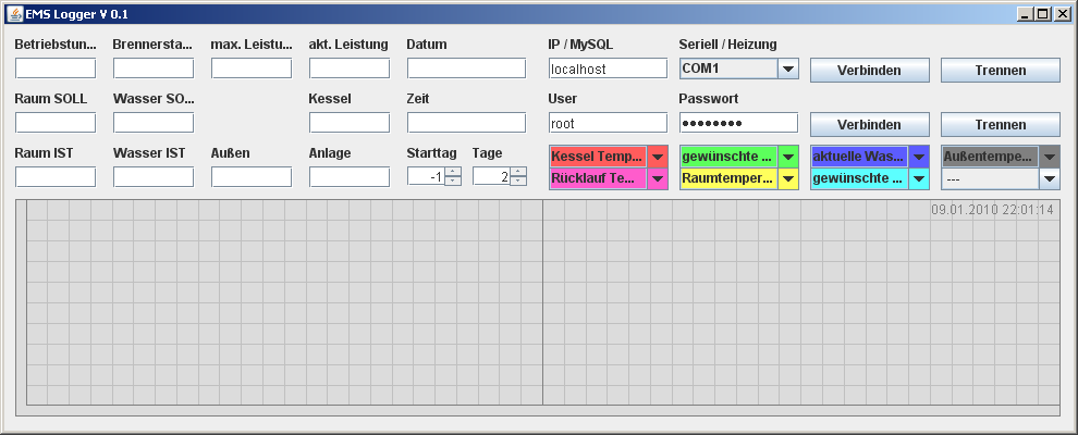

von Malte K. (kippis)

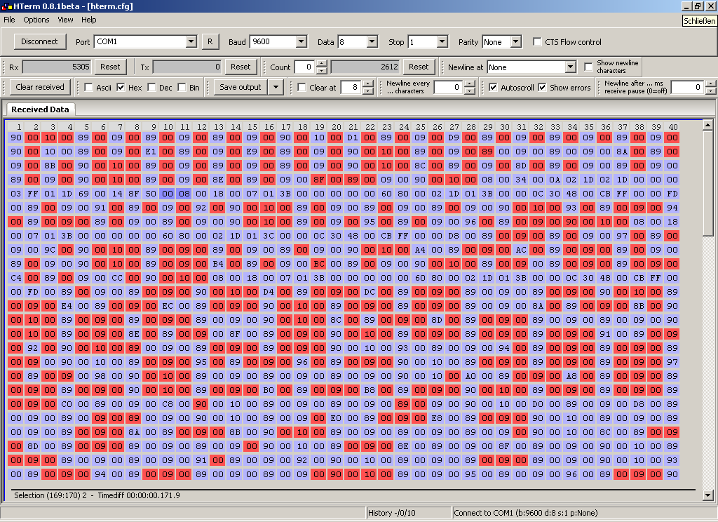

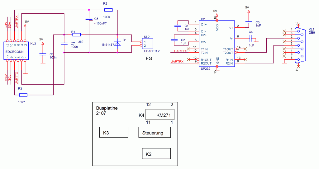

Moin,

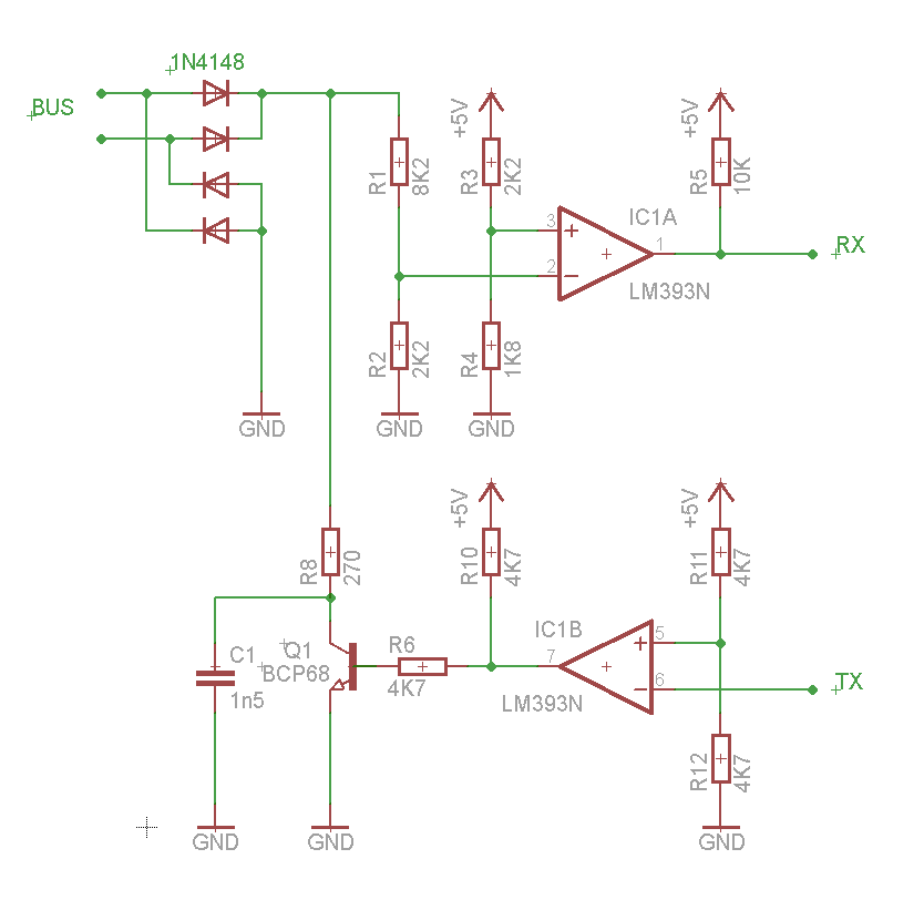

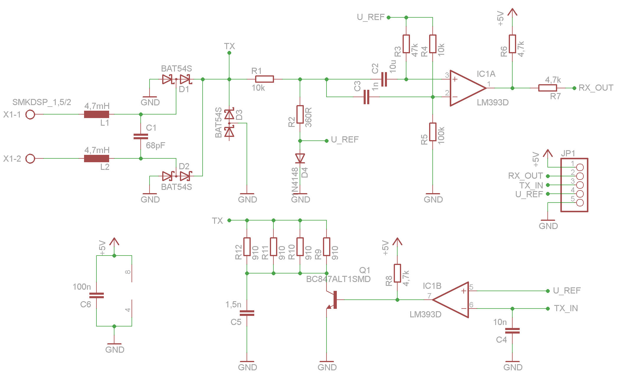

ich habe mir nun eine kleine Platine gebastelt und zwei Textdateien mit
dem Hyperterminal aufgenommen. Ich habe aber nen LM211 verwendet, der
war noch vorhanden.
@Rudi: Sieht das so erstmal richtig aus? Oder habe ich noch ein Hardware
Fehler?
Gruß Malte
zweite Datei

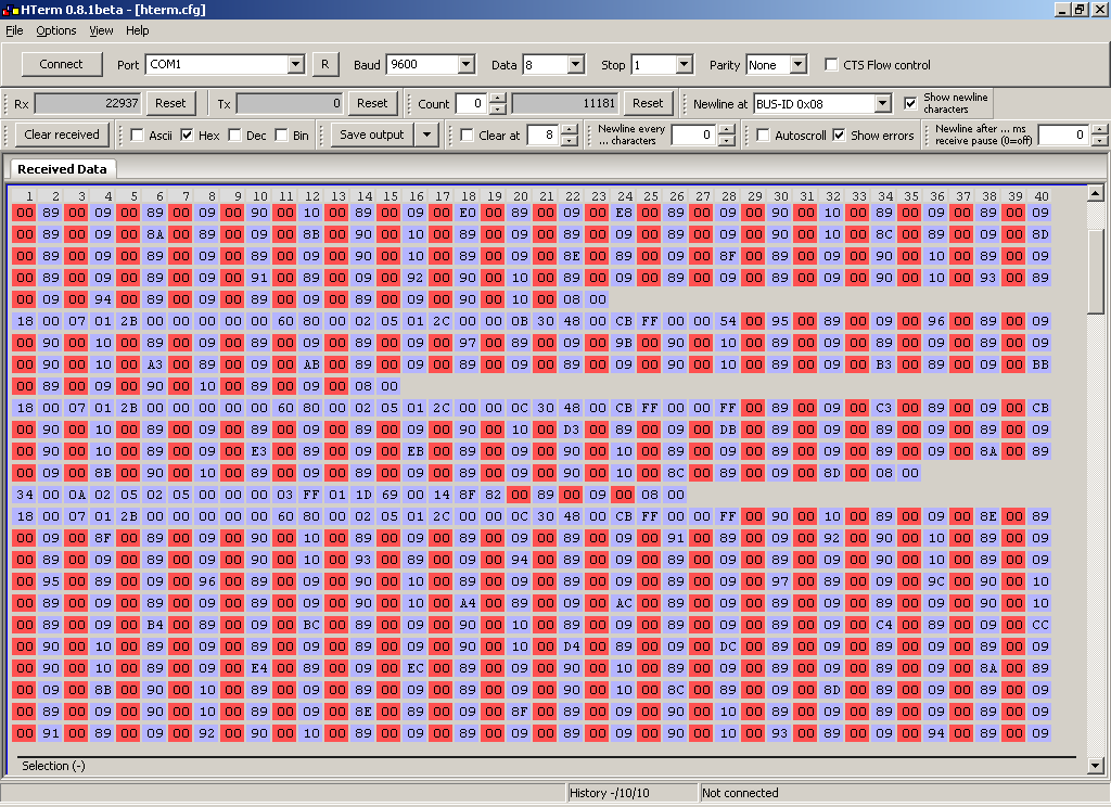

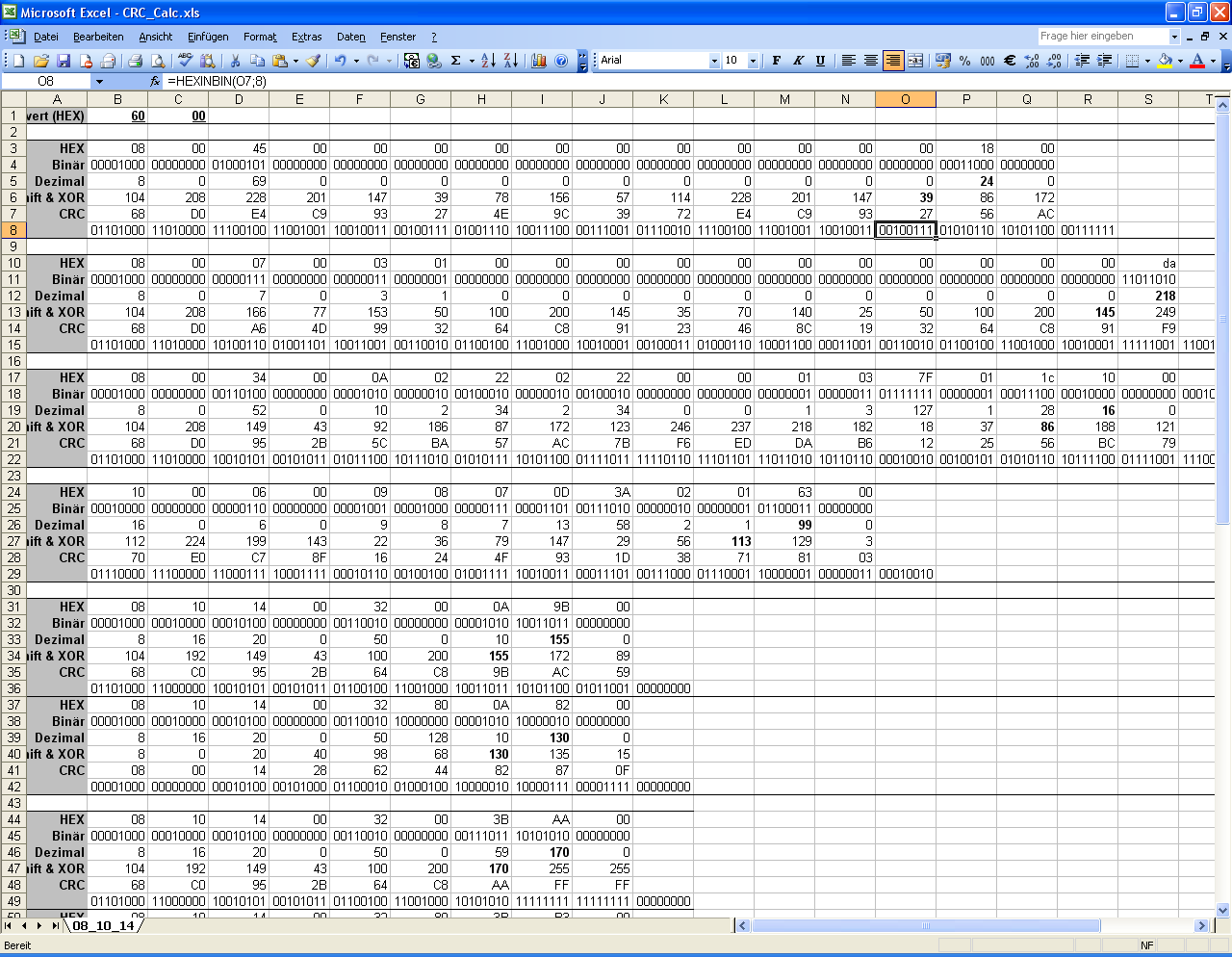

von Rudi (Gast)
Kann du mal im Bus-Monitor schauen welche Module vorhanden sind ?
Ansonsten sieht es schon mehr oder weniger nach den Daten aus. Bist du
sicher das der LM211 ordentliche Flanken am Ausgang hat ? Ich messe die
Zeit zwischen den einzelnen Zeichen um Anfang und Ende einer Nachricht
zu ermitteln (ein paar 10ms). Bei mir sieht es z.B. so aus:
90 00 10 00
90 00 10 00
90 00 10 00
90 00 10 00
89 00 09 00
90 00 98
90 00 10 00
90 00 10 00
90 00 10
2009 8 5 7 : 13 : 58
00 06 00 09 08 07 05 0D 3A 02 01 63 00
90 00 10 00
90 00 10 00
TEMP AUSSEN: 18.5
08 00 19 00 00 B9 01 F3 80 00 00 00 00 00 00 B3 72 09 DD 84 00 00 00 08 82 84 00 A7 EB BB 00
TEMP WARMWASSER: 51.6  51.6
08 00 34 00 34 02 04 02 04 21 00 00 03 00 01 5B 00 00 0B 87 00 06 00
90 00 10 00
08 00 07 00 03 01 00 00 00 00 00 00 00 00 00 00 00 DA 00
TEMP KESSEL: 31.1 1.7
00
22
08 00 18 00 07 01 37 00 00 00 00 00 60 80 00 02 04 01 35 00 00 11 30 48 00 CB 00 00 00 7A 00
23
90 00 10 00
24
90 00 10 00
25
90 00 10 00
26
90 00 10 00
27
90 00 10 00
28
89 00 09 00
29
90 00 10 00
30
90 00 10 00
31
90 00 10 00
32
89 00 09 00

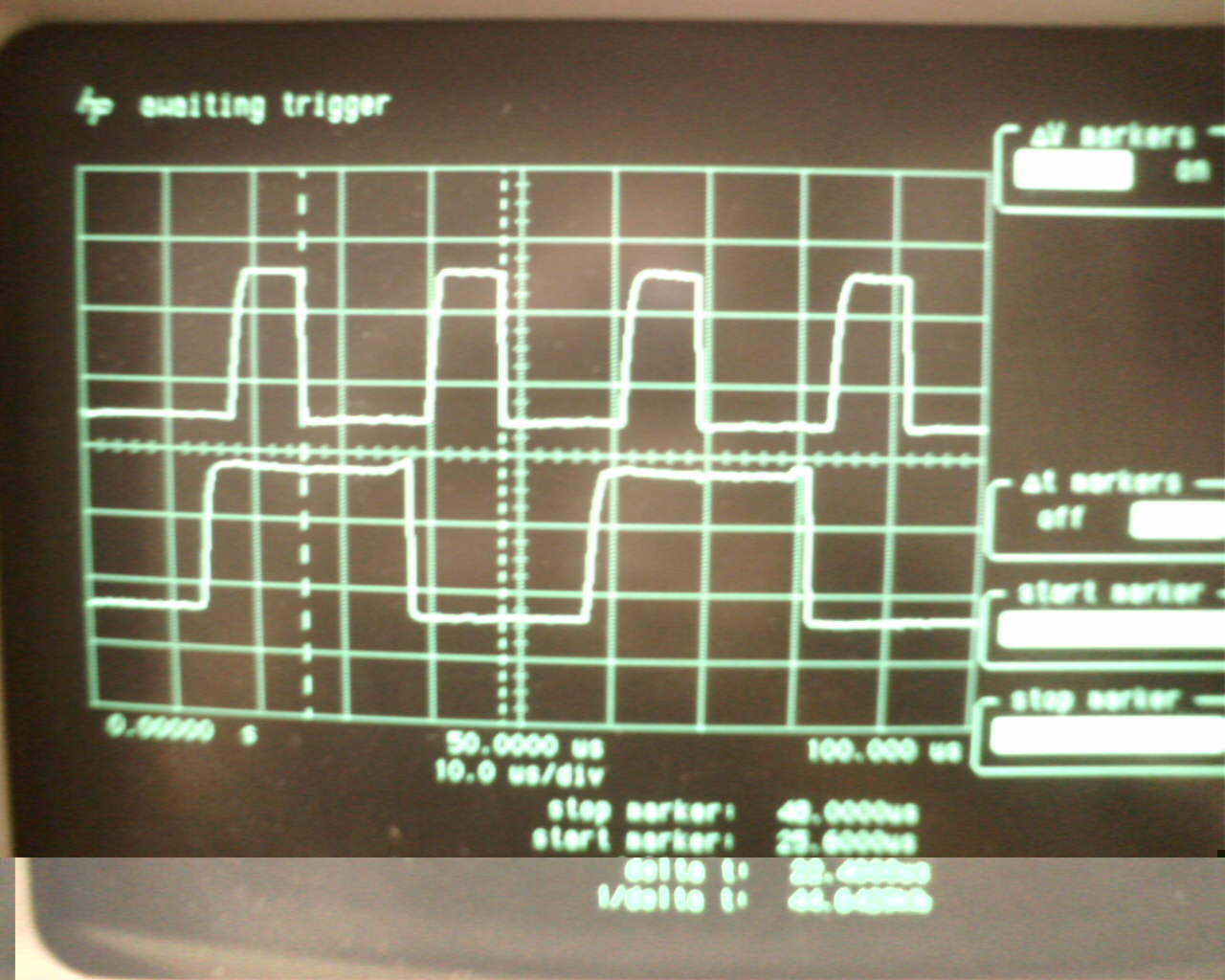

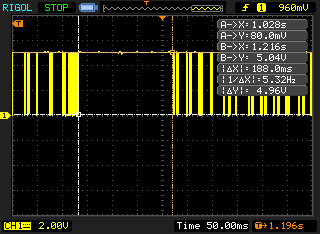

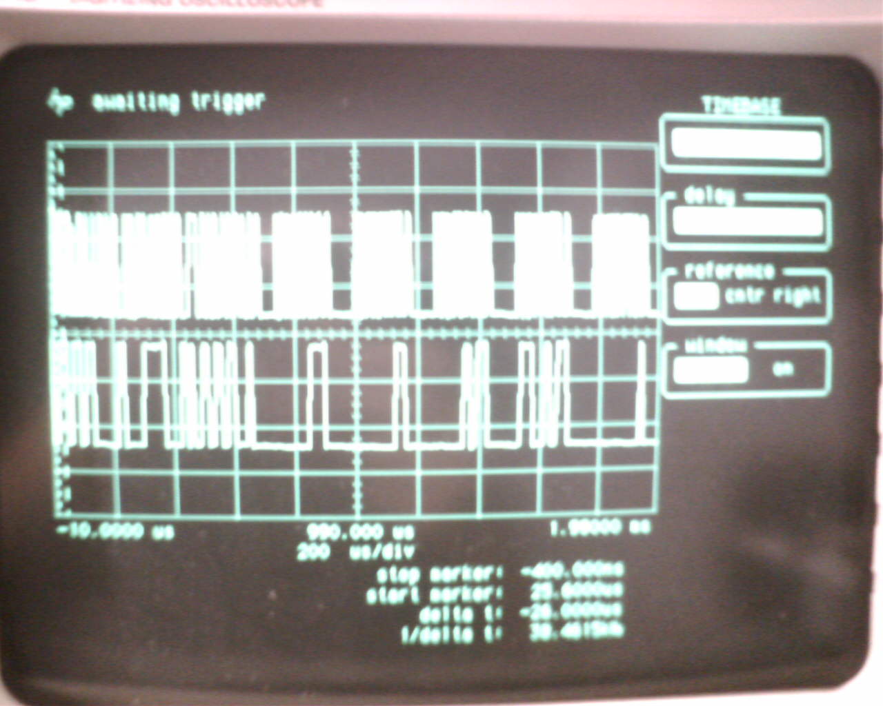

von Rudi (Gast)

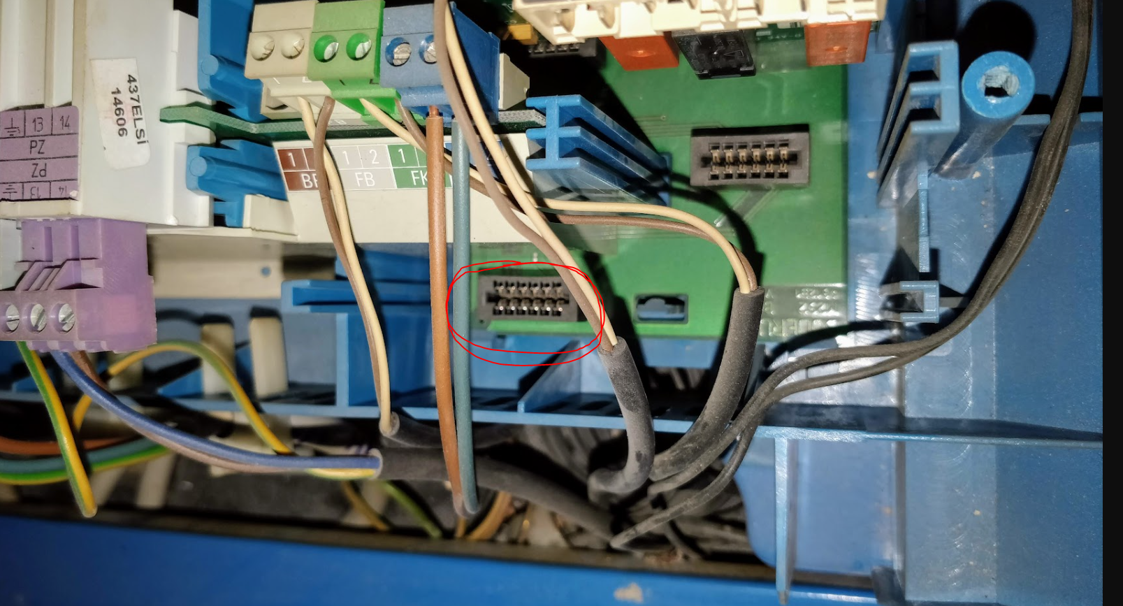

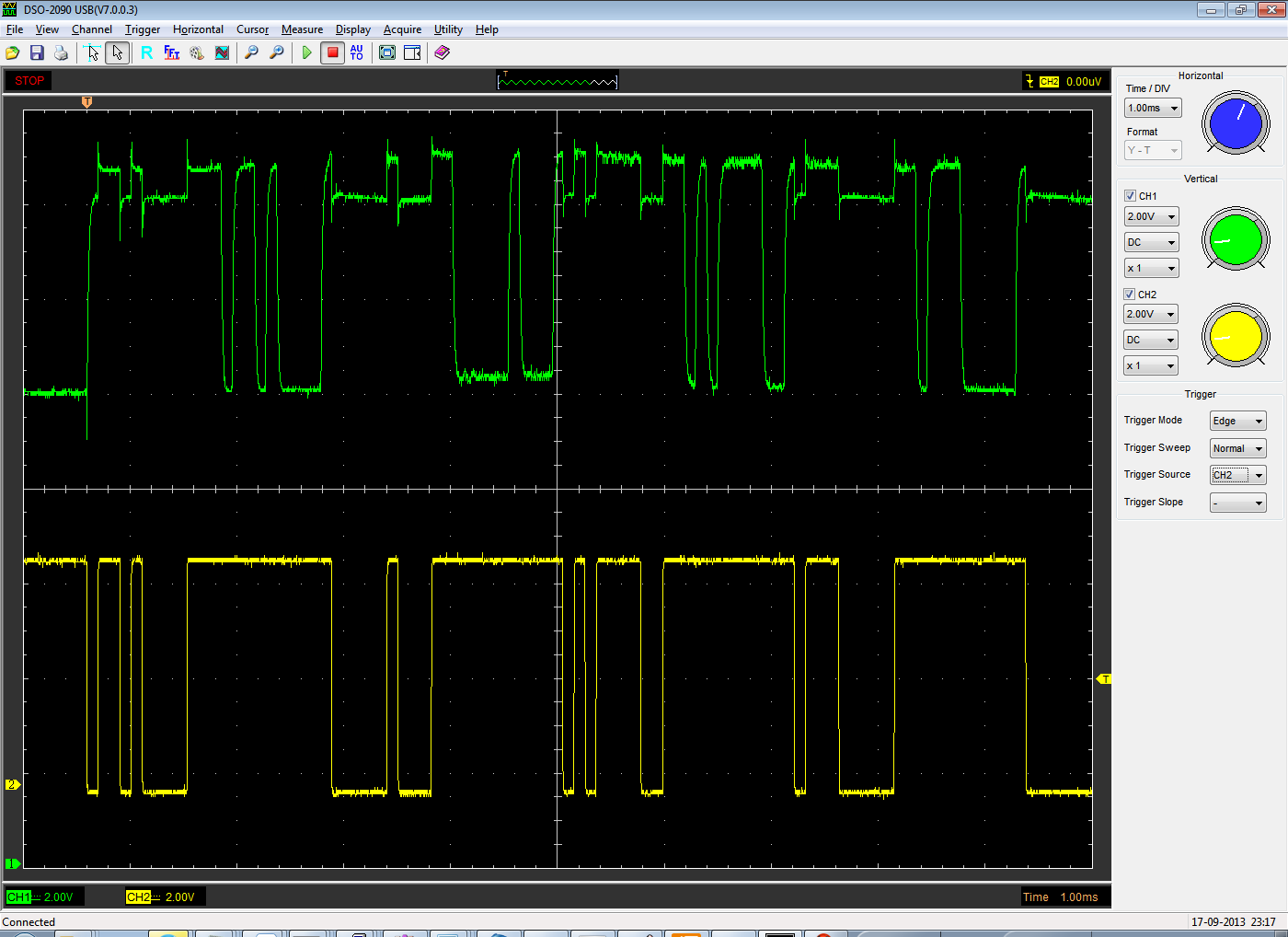

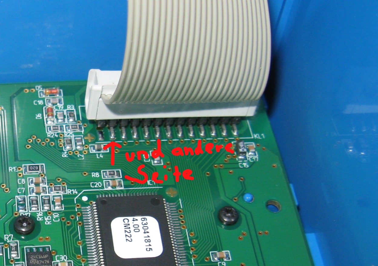

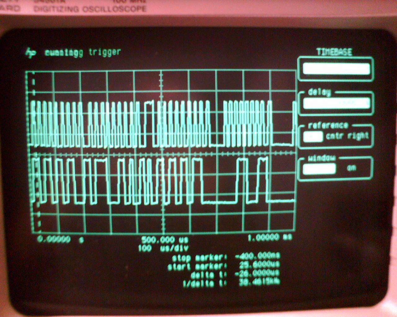

Ich konnte heute an der Logamatic 2107 messen. Es liegen am
Flachbandkabel zur Displayeinheit zwei Signale mit 5V Pegel an, die nach
Daten aussehen. Das Signal wird mit etwa 50Khz geschickt. Demnächst wird
das Flachbandkabel "richtig" angezapft und dann gibt es mehr.
An den 3 freien 12poligen Steckverbindern sieht es eher schlecht aus.
Dort liegt nur eins der Signale an. Die Steckverbinder scheinen auch
nicht identisch verdrahtet zu sein.
Grüße.

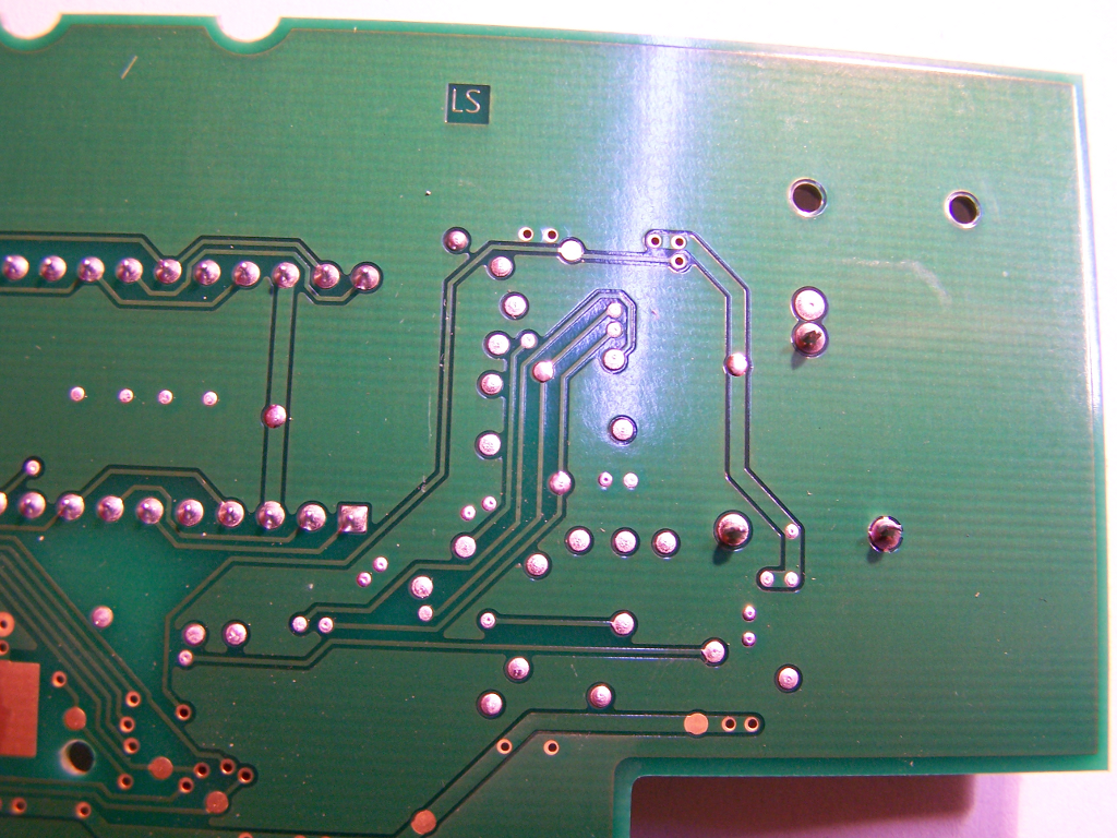

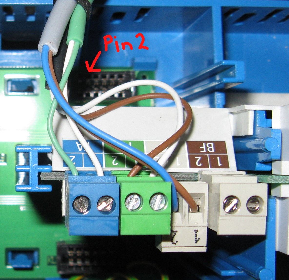

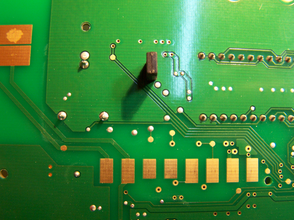

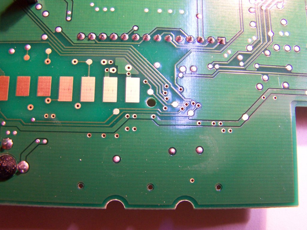

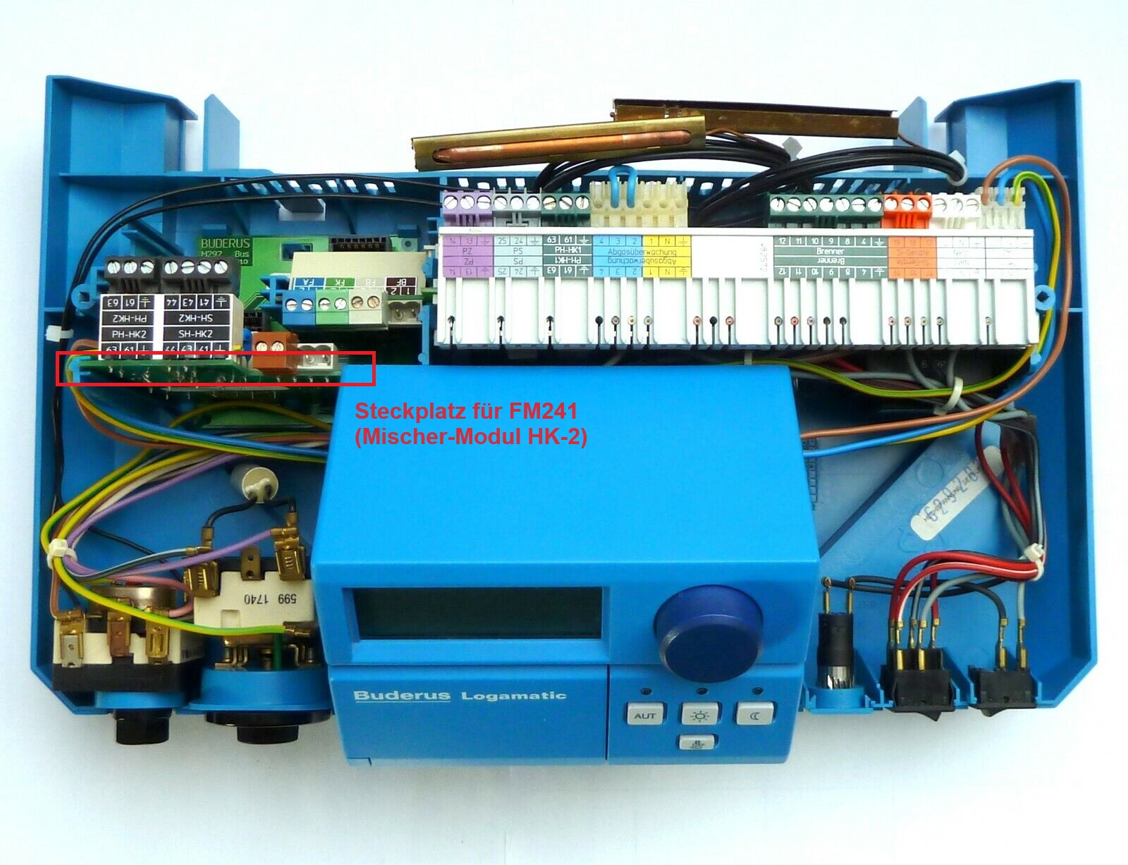

von Rudi (Gast)
über die Displayeinheit regelst du die Anlage und kannst alle Daten
abgreifen. Es müssen alle Daten an diese Einheit geschickt werden
(Temperatur etc.). Wenn du die Displayeinheite auf den Kopf drehst sind
es die zweiten Pins (oben/unten) von rechts auf denen die Daten
geschickt werden (am Flachbandkabel das von der Steuereinheit kommt).

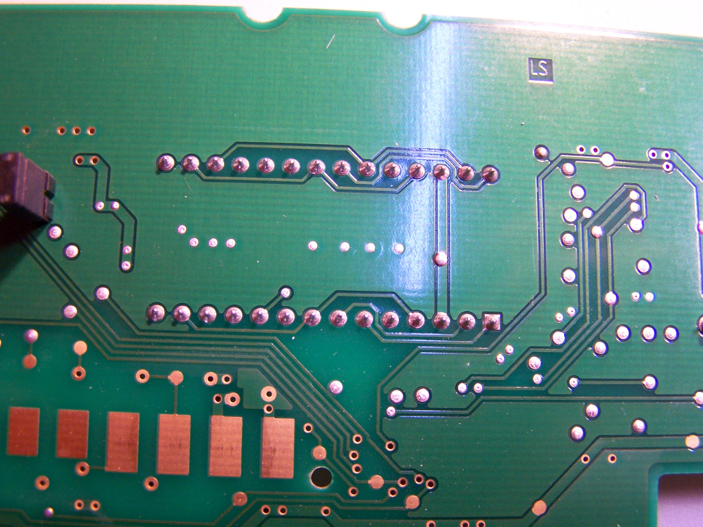

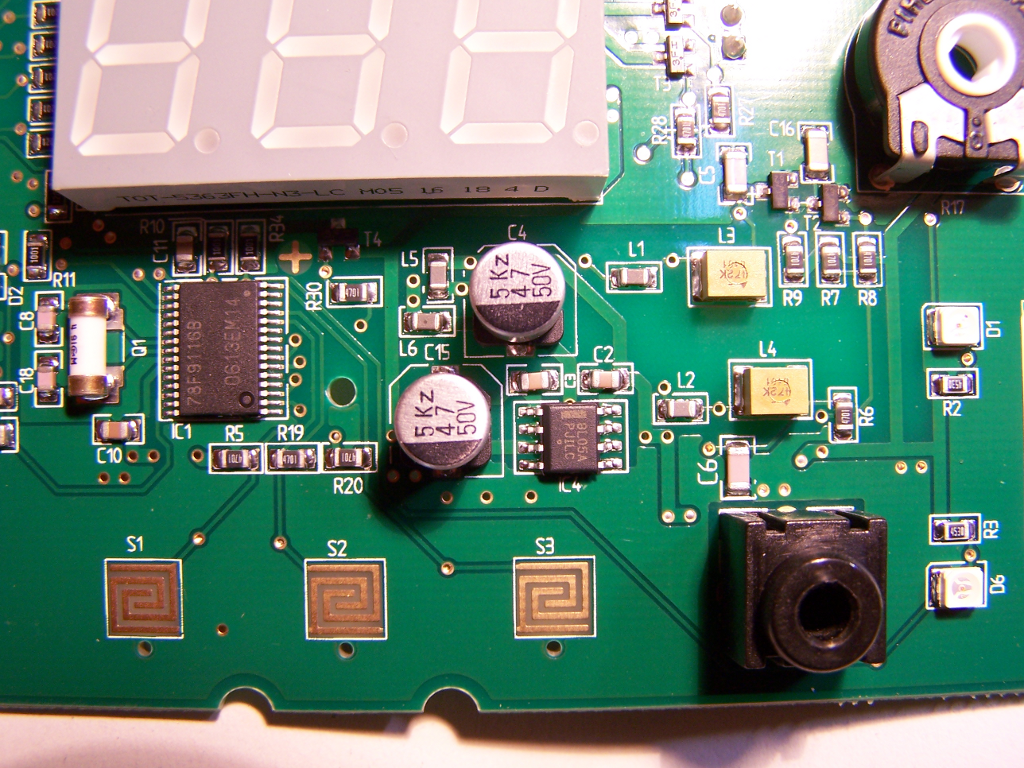

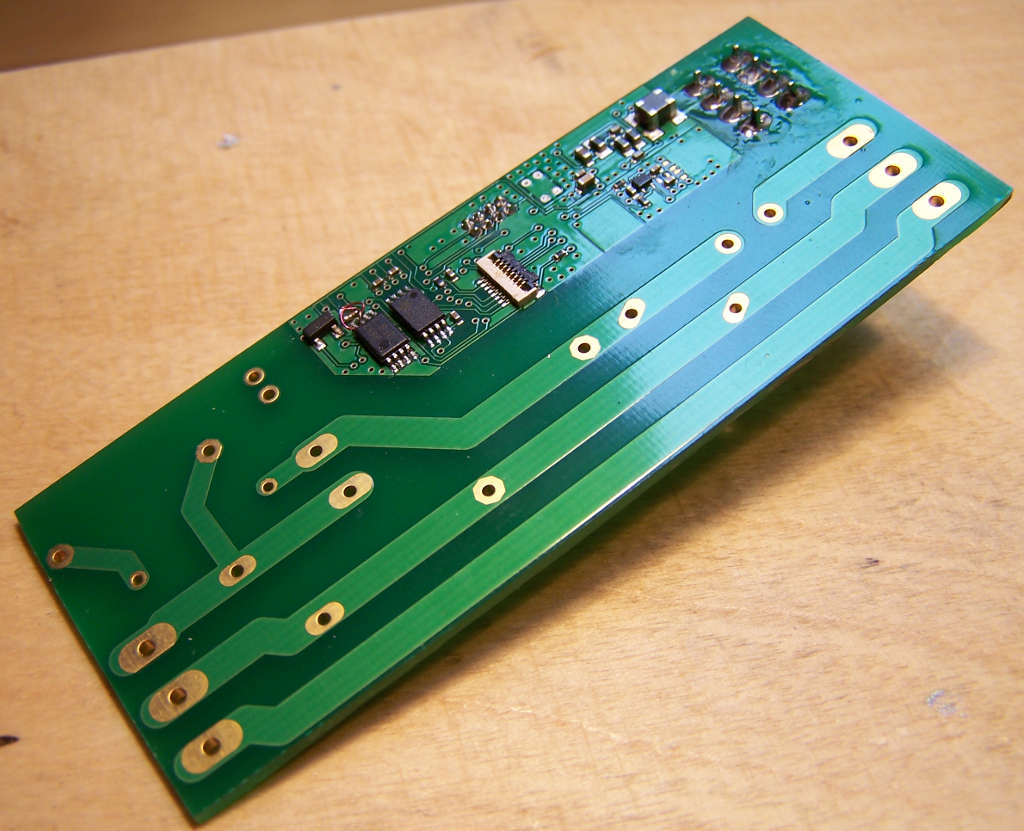

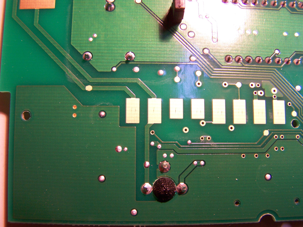

Kannst du evtl. mal ein Bild von der Platine machen ? Ich habe leider
nur unscharfe mit meinem Handy machen können. Eins von der
Displayeinheit und dann noch eins links von den freien Steckverbindern
mit dem Steckverbinder für die Temperatursensoren. Dann kann ich das mal
einzeichnen.
Grüße.
Hi Rudi,
aber sicher doch.
die bilder findest du hier:
http://titan.neo-soft.org/temp/logamatic_2107/
Wollte die nicht hier anhängen (weil viel zu gross), kannst dir das
passende selbst rausschnippeln :)
Gruss, Malte

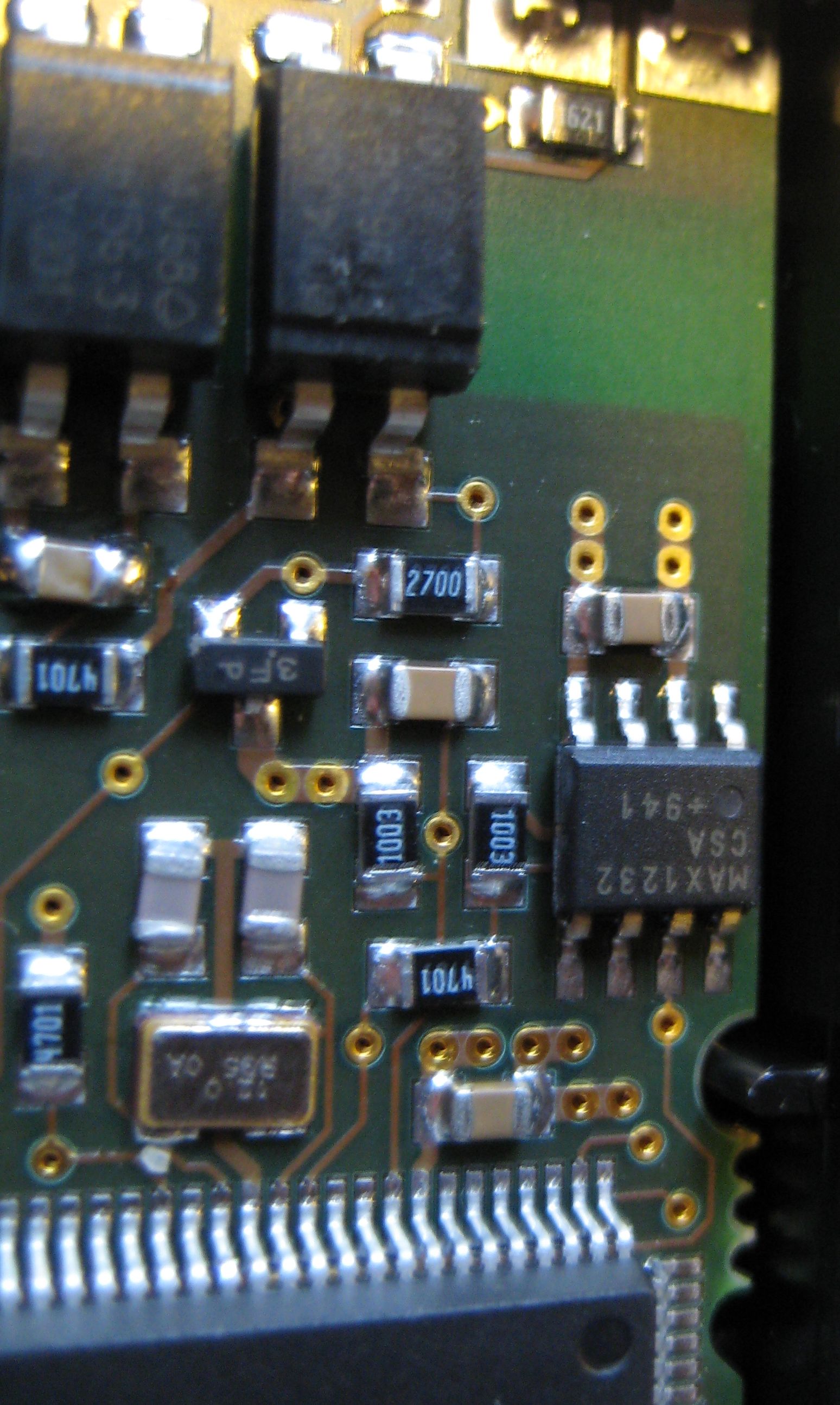

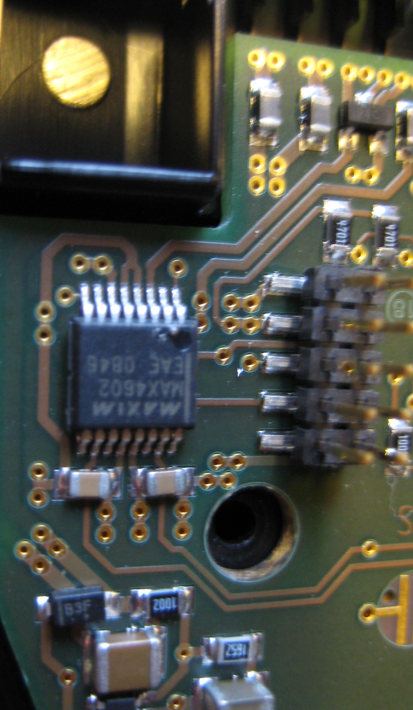

von Rudi (Gast)
Super! Habe die identifizierten Pins mal gekennzeichnet.
Bild 1/3
von Rudi (Gast)
Bild 2/3
von Rudi (Gast)
Bild 3/3
Super.
Jetzt habe ich mir beim foto machen auch mal die displayeinheit
angeguckt, da scheint ja die komplette Logik drauf zu sein.
Von daher ist das flachbandkabel vielleicht doch der punkt den wir alle
zusammen angreifen und vernichten sollten ;-)
Dachte die Logik sitzt woanders und das waere nur ne dumme platine mit
display und tasten.
Schade dass ich im signal reverse-engineeren so wenig erfahrung habe.
Wenn du da aber eine art interface dranbasteln koenntest, waere schon
sehr viel geholfen!
Gruss, Malte
von Rudi (Gast)

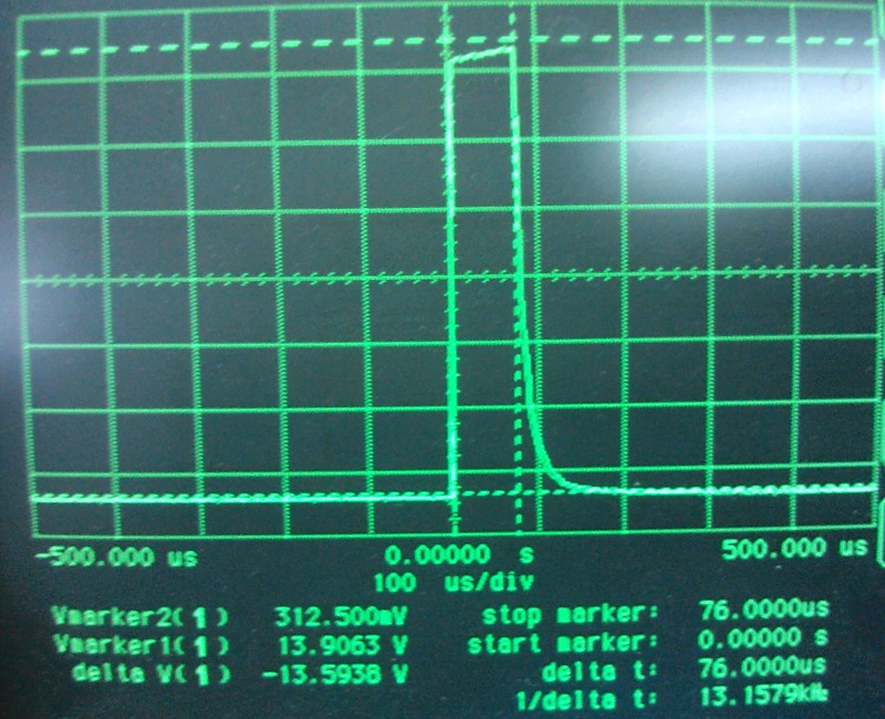

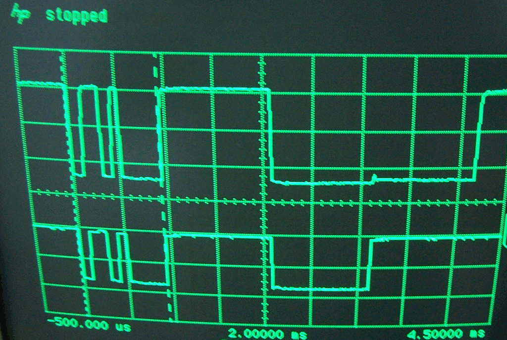

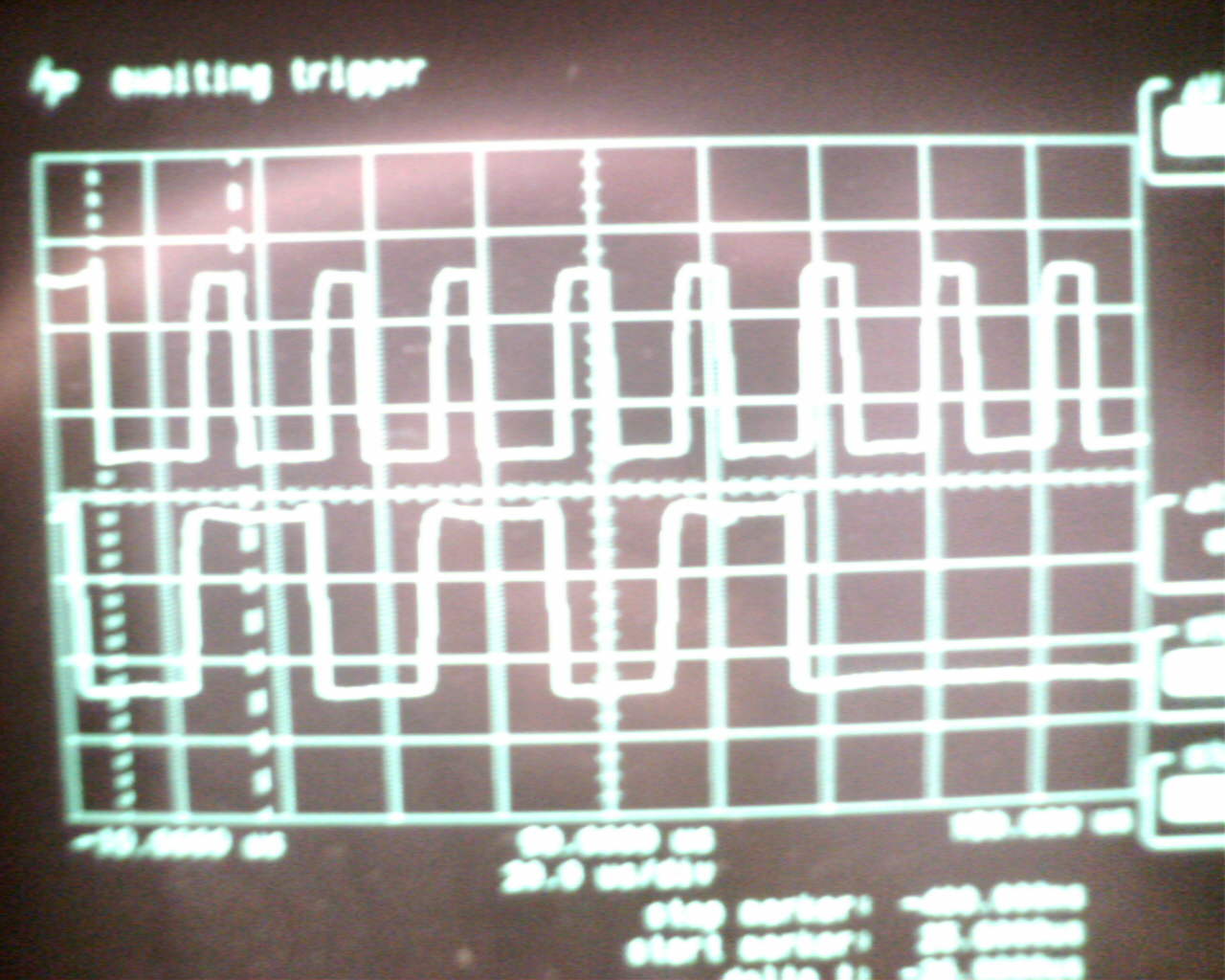

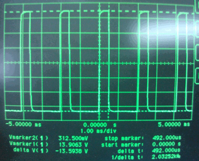

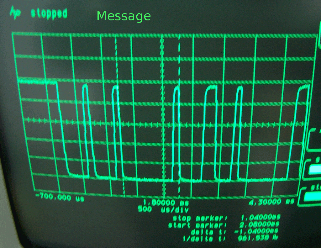

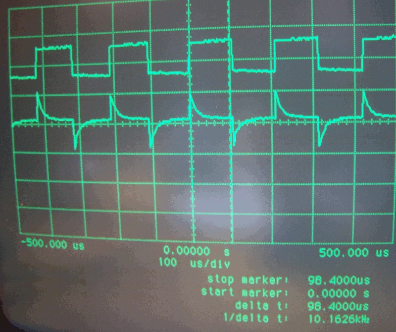

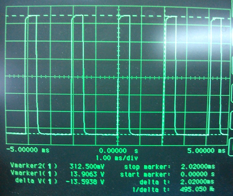

Es wird wohl darauf hinauslaufen das auf das Kabel ein weiterer
Steckverbinder gepresst wird (wie bei den IDE Kabeln) um weitere
Messungen durchzuführen. Was mir etwas Kopfschmerzen bereitet sind die
50KHz Signal. Das passt irgendwie nicht.
Ja, weiterer Steckverbinder ist die einfachste Lösung.
Was ist an 50 KHz verkehrt? Klar, die passen nicht zu 9600 baud, aber
ich gehe mal nicht davon aus dass das signal unbedingt dem des
ServiceKeys entsprechen muss. Oder meinst du, dass die nur einen
internen Datenkanal im gesamten System haben und diesen als Abgriff auf
den ServiceKey geben?
Mich nervt das irgendwie gerade dass ich nur theoretisch mitdiskutieren
kann - will auch endlich was produktives dazu beitragen.

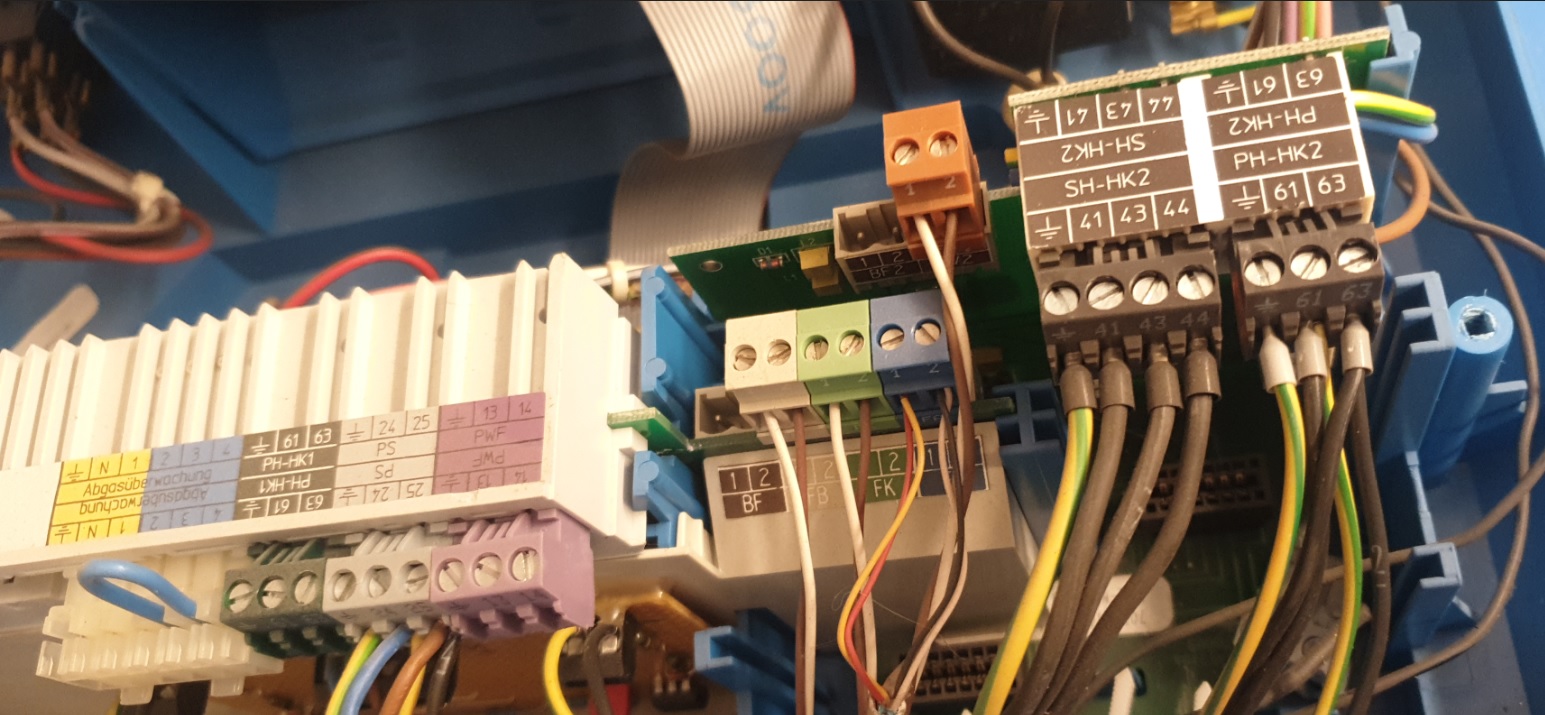

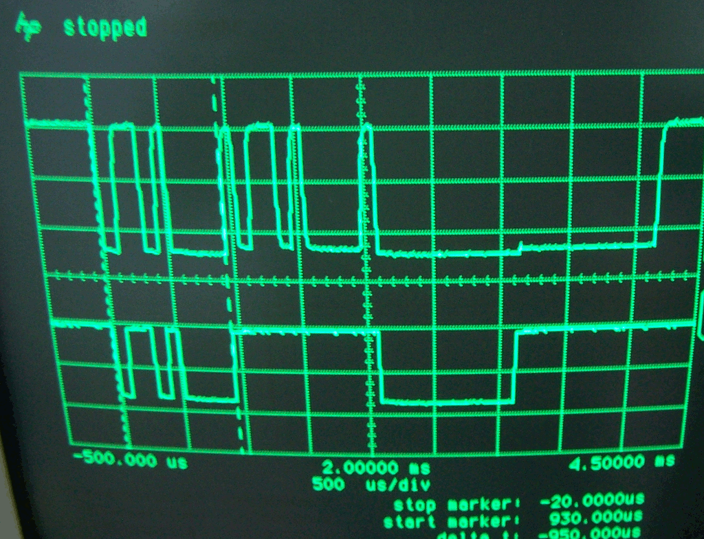

ich habe im Bus Monitor nachgeschaut.
Ich habe anscheinend nur drei Module:
UBA3 / MC10     8
BC10            9
RC30            16
Mit der Flankensteilheit bin ich mir nicht sicher, die muss ich noch mal
überprüfen.
Die Texte "TEMP AUSSEN: 18.5" werden aber nicht so direkt übertragen?
Die hast Du interpretiert und eingefügt, oder? Was steht dann da, an der
Stelle?
Danke und Gruss,
Malte

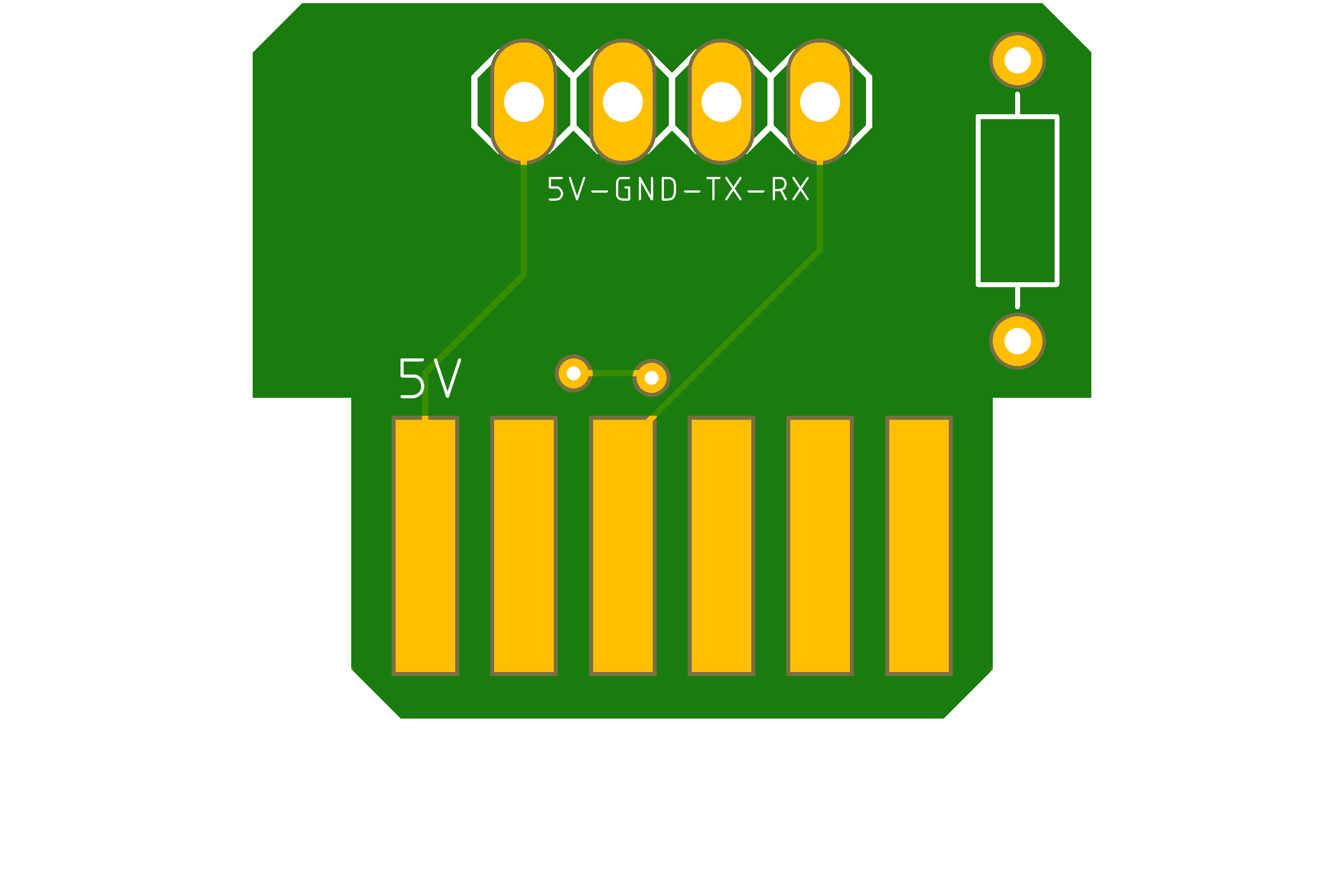

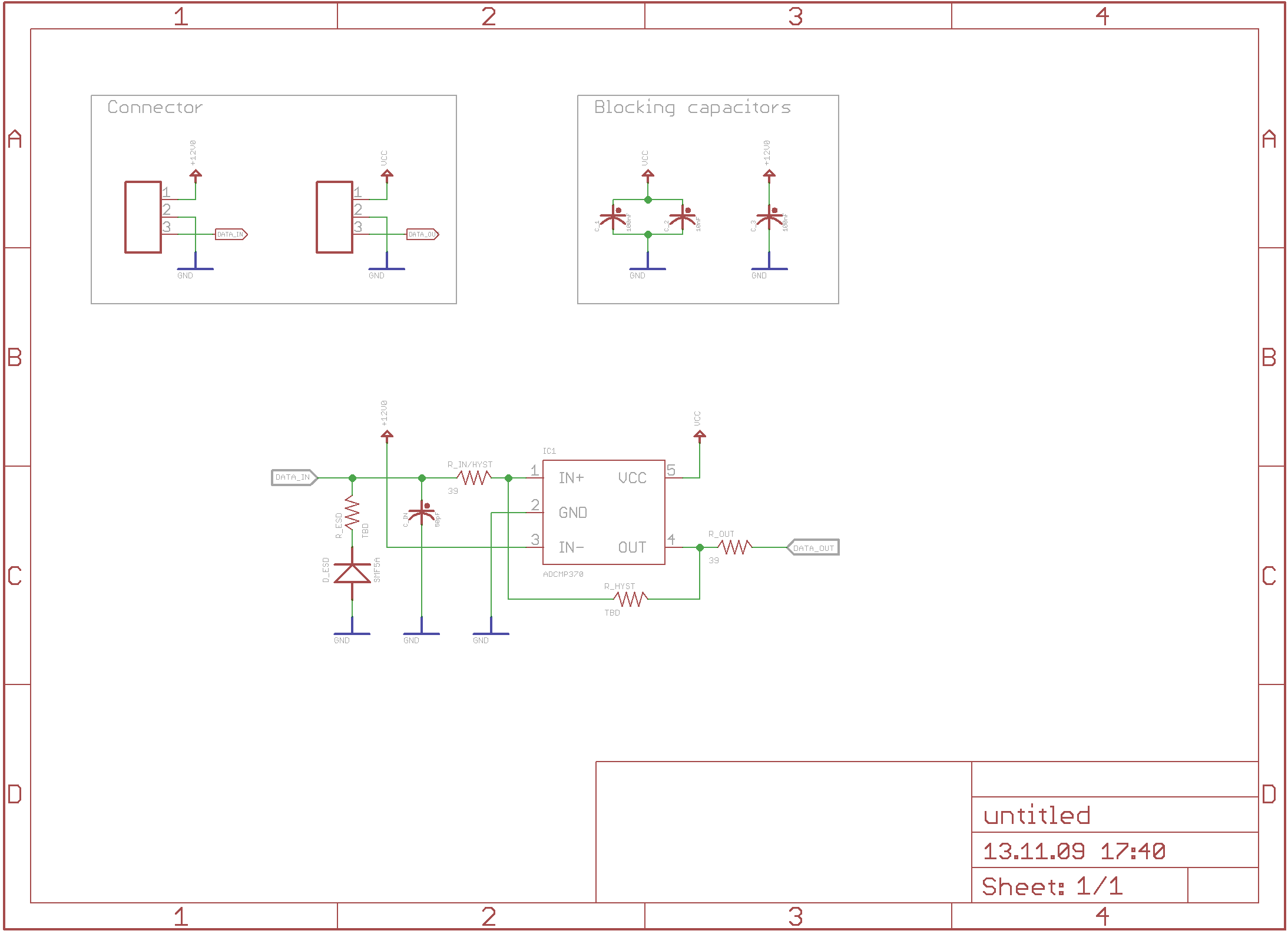

von Rudi (Gast)
die 3 Module sind ok. Die Texte habe ich interpretiert, klar. 18.5°C
wären im Hex-Dump dann "00 B9".
Ich bin mir nicht 100%ig sicher, aber ich glaube am Ende kommt noch eine
CRC. Die habe ich mir bisher aber noch nicht genau angesehen.
Ich werde wohl nächste Woche die Platine malen und abschicken, falls du
interesse hast, dann kann ich dir eine mitmachen. Ich benutze einen
Komperator der im Bereich 3V-5V arbeitet, aber an den Eingängen bis zu
22V verträgt. Der Ausgang ist dann direkt im VCC-Level.
Grüße.

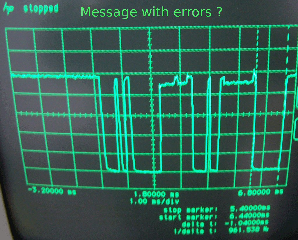

ich habe mit einem anderen Notebook Daten aufgezeichnet.
Die Daten sehen nun schonmal ähnlicher aus.
Was ist der Newline Character? FF?
Was kostet denn so eine Platine?
Hier sonst meine Email: hoelkynkoelkyn (aet) gmx (punkt) net
Gruß Malte

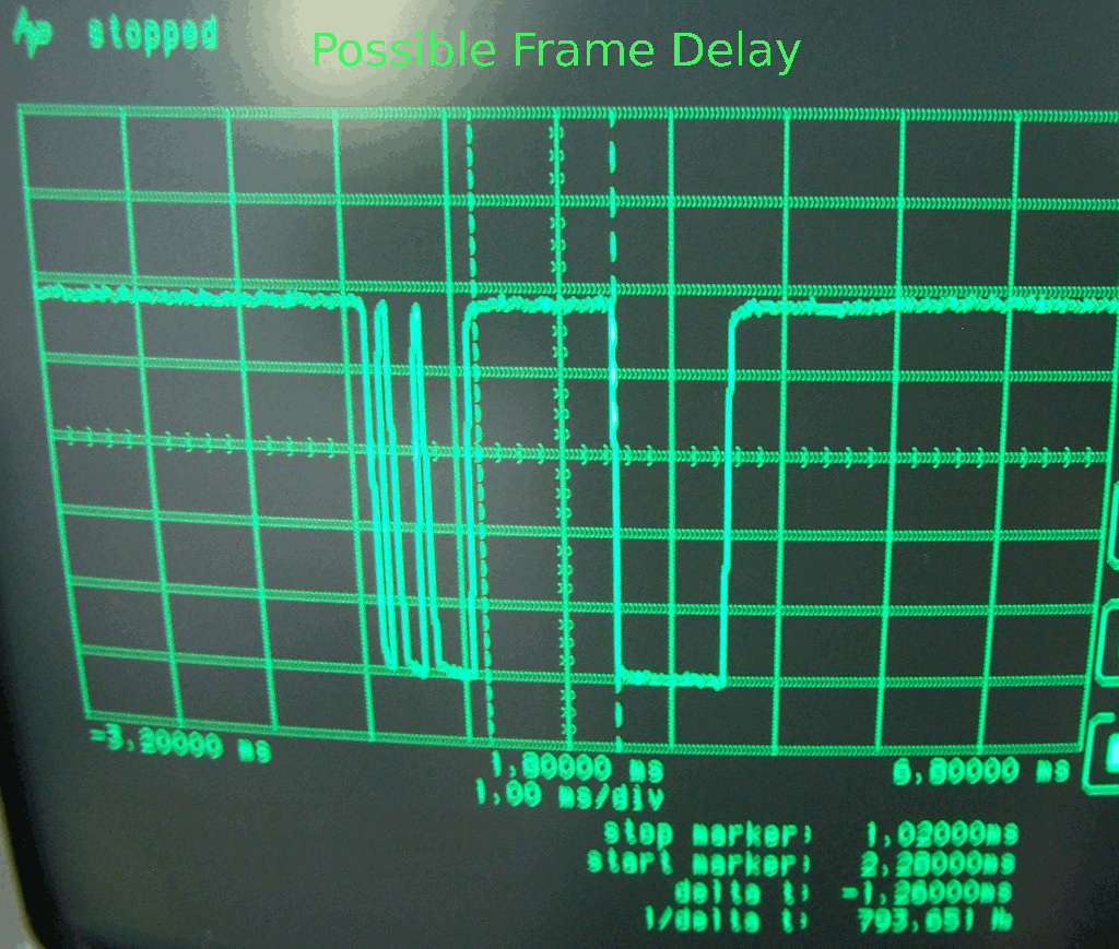

von Rudi (Gast)
dieses 0xff sehe ich bei mir nicht. Auf dem Oszi ist nach den Daten auch
kein Start/Stop-Bit für ein 0xFF. Sieht eher wieder nach zu langsamen
Flanken aus !?
Hast du einen Warmwasserboiler mit dran ? Deine Anlage zeigt beim Druck
nur 0xff an. (0x08 0x00 0x18 ... die Stelle 21).
Die Platine wird nicht mehr als 10€ kosten, eher weniger. Ich melde mich
per E-Mail wenn sie fertig ist.
Grüße.

von IngoF (Gast)
ich habe mir auch gerade die Kommunikation auf dem EMS-Bus an der
Service-Buchse mitgeschnitten
Habe mal die decodierten Daten Telegramme bei mir gesucht und vermutlich
gefunden. habe meine Telegramme sind die unteren. Nach dem Trennstrich
stehen meine ermittelten ergebnisse. Die Außentemperatur scheint nicht
ganz zu stimmen. Das Telegramm mit der "Temperatur Warmwasser" ist bei
mir ein Zeichen kürzer.
Das erste Byte scheint wohl jeweils die BUS-Adresse zu sein die man in
der BC30 sehen kann. Wenn man an der RC30 z.B. die Temperatur verstellt
tauchen Telegramme mit 0x10 auf (RC30 Adresse =16)
TEMP KESSEL: 31.1 1.7  | 27.2 1,2 (RC30=28°C)
08 00 18 00 07 01 10 00 00 00 00 00 60 00 00 02 22 01 17 00 00 0C 30 48 00 4B 7F 00 00 5F 00
TEMP AUSSEN: 18.5 | 1,3 (RC30=15°C)
08 00 19 00 00 11 01 13 00 00 00 00 00 00 00 64 6F 0A 41 2C 00 00 00 09 25 1C 00 4F 76 0C 00
TEMP WARMWASSER: 51.6  51.6 | 54,6  54,6  (RC30=55°C)
08 00 34 00 0A 02 22 02 22 00 00 01 03 7F 01 1C 10 00 14 79 44 00

@Rudi:
Wie hast Du denn das Bild mit den Werten hinbekommen? Ist das ein
Programm dass Du selber geschrieben hast? Könnte man da schon mal eine
Testversion bekommen?
Ingo
von Rudi (Gast)
schön das es noch ein paar Leute gibt !
> Kann es vielleicht sein dass der Dignosestecker bei GND auch wirklich
> GND(0V) hat und auf Rechts das Signal(+-2,5V) und auf Links -12Volt?
Nein, GND ist GND und von da gemessen sind die Signale so wie sie
offensichtlich sein sollen.
Wenn du die 12V als GND Potential genutzt sind es dann +-2,5V.
Mit gnuplot, wie gesagt schreibe ich die Daten in eine Datenbank und
werte sie dann aus.
Anbei noch ein Teilweises Skript ür meine Werte die ich bisher Ermittelt
habe (halt der Index!):

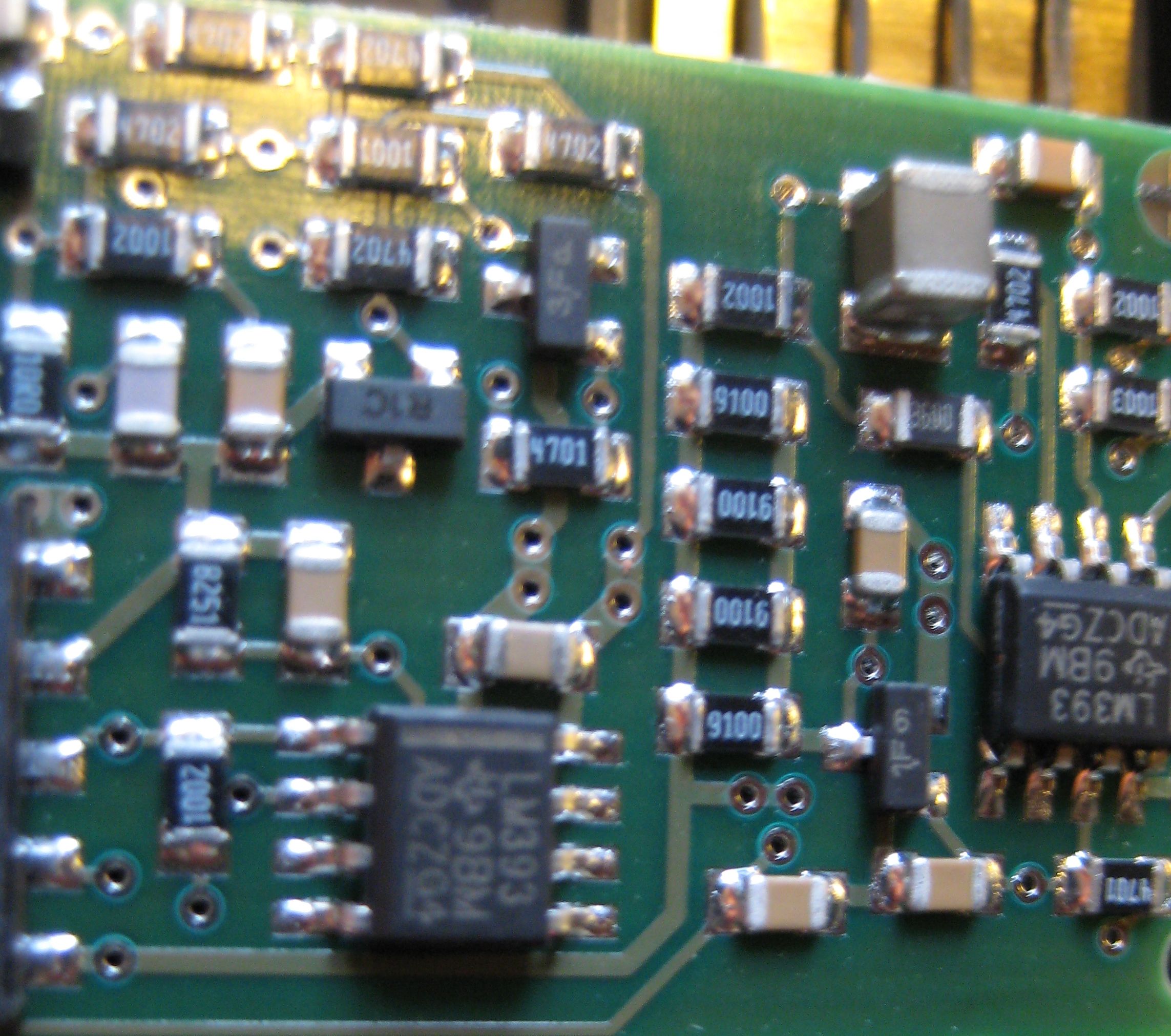

von Rudi (Gast)
> Würde mich für die Schaltung oder Platine auch interessieren. Natürlich
> möchte ich auch mithelfen die Daten zu dekodieren und die Software zu
> entwickeln...

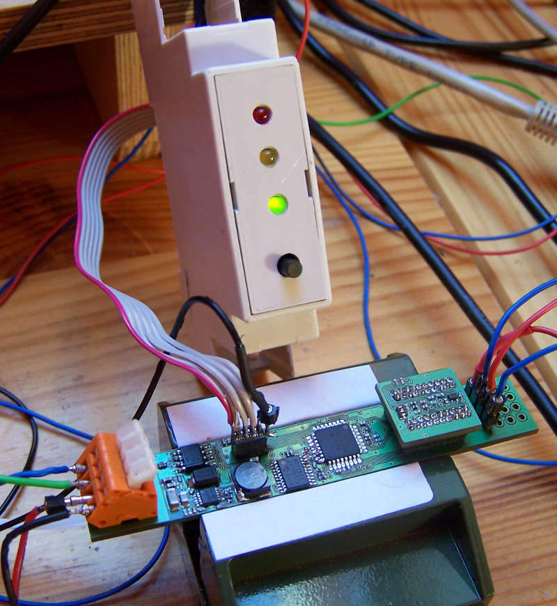

Ich habe grad 2 (mini) Platinen im der Queue. Es ist aber keine
Potentialtrennung vorgesehen. Der Kern der Schaltung ist ein ADCMP370.
Anbei noch der Schaltplan.

Im Moment denke ich an einen Datenlogger mit USB-Anschluss zum Loggen
der Daten den man parallel zur RC30 anklemmen kann. Vermutlich würde ich
es dann als CSV-Datei abspeichern. Dafür nehme ich wohl einen PIC und
ein fertigen USB-PortAdapter für den USB-Stick.
Vielleicht kann man ja beide Schaltungen zusammenschmeissen..
Habe vor auch einen Datenlogger für die Heizung in JAVA zu schreiben.
Mit modelledit.rc-sim.de habe ich ja schon mal ein paar Erfahrungen
sammeln können. Vielleicht hat ja jemand Lust am Programm mitzuarbeiten.

von Rudi (Gast)
Da habe ich kein Interesse dran. Ich werde einen Netzwerkkontroller
benutzen (z.Z. sendet noch ein PC die Daten an den Server) und die
Platine einfach an das Board anschliessen.
Das kann ich dir bei der Datenmenge nicht empfehlen. Es sei denn dir
reichen die letzten Tage und der Rest wird gelöscht. Ich speicher alles
in die MYsql Datenbank und visualisiere mit Gnuplot die letzten 3 Tage.
Für Berechnungen ist eine einfache SQL-Anweisung, die dann über die
letzten Monate/Jahre geht, das Optimum.
Ich bin da eher für eine automatisierte Lösung, die mir dann per
Webinterface die Daten liefert die ich brauche ;-)
Grüße.

von Rudi (Gast)
So, Platine ist gekommen. Ich stell mit vor die direkt ins Kabel zu
bauen, sprich per Schrumpfschlauch zwischen den beiden Kabelenden zu
integrieren.
von Mario (Gast)
dank der hier stehenden Informationen bin ich mit der Auswertung der
Daten ein Stück vorwärts gekommen. Vielen Dank dafür.
Problematisch sehe ich noch die Auswertung der Telegrammlänge. Das
Messen der Pause zwischen 2 Telegrammen funktioniert mit dem WindowsPC
nur unzuverlässig.
Gibt es eine andere Möglichkeit, den Beginn und das Ende eines
Telegramms festzustellen? Ich kann keine Start- oder Ende-Bytes
erkennen.
Wie machen die das? Irgendwelche Ideen?
bye,
Mario

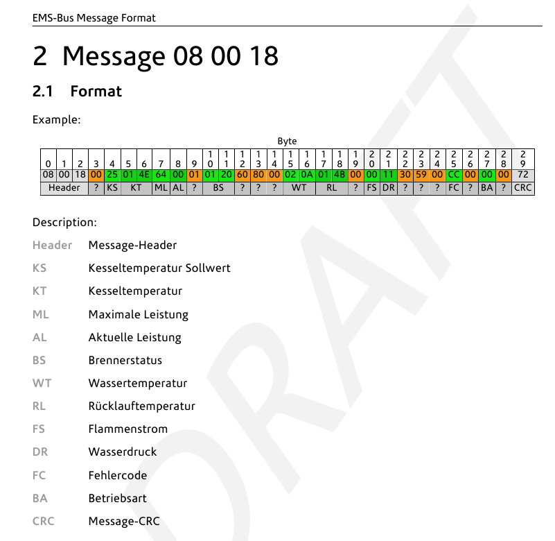

das mit der Laengenangabe im Header muesste man doch aber sehen.
Hier mal ein mitgeschnittenes Telegramm mit den bisher ermittelten bzw
vermuteten Bedeutungen zur Diskussion:
08 00 18 00 2F 01 C3 64 00 01 01 20 60 80 00 02 14 01 C1 00 01 0D 30 59
00 CC 00 00 00 F7 00
Byte0: Absenderkennung
Byte1:
Byte2: Funktionstyp ?
Byte3:
Byte4: Kesseltemp.Sollwert
Byte5+6: Kesseltemp. Istwert
Byte7: vermutl.Betriebsart
Byte8+9: vermutl.Abgastemperatur
Byte10+11: Brennerstatus
Byte12+13+14: unbekannt
Byte15+16: Warmwassertemp.
Byte17+18: Rücklauftemp.
Byte19+20: unbekannt
Byte21: Wasserdruck
Byte22+23: unbekannt
Byte24+25: Anlagentemp.
Byte26: unbekannt, immer 00
Byte27: vermutl.Betriebsart
Byte28: unbekannt, immer 00
Byte29: Checksum
Byte30: unbekannt, immer 00
Für die Länge des Telegramms ist kein passender Wert vorhanden.
Irgendwelche Ideen?,
Mario

Sodele. Ich werde aus dem geposteten Dump von Malte (ich werd
schizophren) noch nicht ganz schlau.

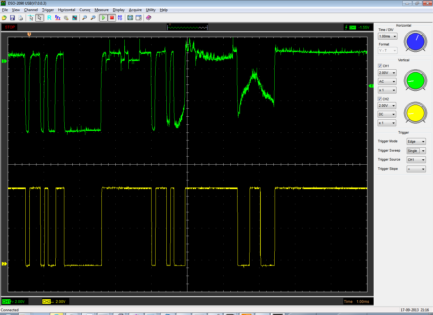

Ich habe mich aber gerade nochmal über das Kabel zur Bedieneinheit
(direkt an der Logamatic 2107) hergemacht. Bewaffnet mit Oszilloskop bin
ich jetzt mal soweit gekommen und stelle das mal zum Brainstorming:
Es geht um das 26polige Flachbandkabel, dort habe ich einen dritten
Stecker draufgecrimpt und mal fleissig gemessen. Pinangaben beziehen
sich auf den roten draht als Pin #1.
Gemessen habe ich immer gegen Pin2 als GND
01  +5V - Versorgungsspannung? An der stelle steht ein "+" auf der Platine
02  GND
03  5V gemessen, vielleicht ein binärer E/A?
04  5V gemessen, vielleicht ein binärer E/A?
05  0V gemessen, vielleicht ein binärer E/A?
06  0V gemessen, vielleicht ein binärer E/A?
07  NC / Nicht an der Platine angeschlossen, gemessen 50hz 0,4V AC (also nix)
08  0V gemessen, vielleicht ein binärer E/A?
09  0V gemessen, vielleicht ein binärer E/A?
10  0V gemessen, vielleicht ein binärer E/A?
11  0V gemessen, vielleicht ein binärer E/A?
12  0V gemessen, vielleicht ein binärer E/A?
13  0V gemessen, vielleicht ein binärer E/A?
14  0V gemessen, vielleicht ein binärer E/A?
15  TTL Signal Low-Aktiv, feste Pulsbreite, unregelmässiges Signal, könnte Frame start interrupt sein
16  TTL Signal variable Pulsbreite, sieht nach Datenübertragung aus
17  TTL Signal variable Pulsbreite, sieht nach einem Enable Signal aus
18  TTL Signal variable Pulsbreite, sieht nach einem Enable Signal aus
19  5V gemessen, vielleicht ein binärer E/A?
20  5V gemessen, vielleicht ein binärer E/A?
21  0V gemessen, vielleicht ein binärer E/A?
22
22  TTL Signal variable Pulsbreite, sieht nach Datenübertragung aus
23
23  Datenübertragung Differential zu pin 24
24
24  Datenübertragung Differential zu pin 23
25
25  50hz sinus der fast wie dreieck aussieht 0,16V AC gemessen, ab und zu störungen messbar
26
26  NC / Nicht an der Platine angeschlossen, identisches Signal wie bei Pin 25
Meiner Meinung nach sollte man mal Augenmerk auf die Pins 15-18 legen.
Mir ist beim Vergleichen verschiedener Signale zueinander (2. Kanal am
Oszilloskop) auffgefallen, dass Flanken unterschiedlicher Signale immer
gleichzeitig auftreten. Ich gehe deshalb davon aus, dass die
Datenübertragung asynchron funktioniert, ich habe nirgendwo ein clock
signal gefunden (feste frequenz).
Das einzige Signal mit fester Pulsbreite ist Pin15, kann aber kein Clock
sein, ich vermute aber dass mit diesem Signal ein Frame start auf
anderen Datenleitungen (würde zu Pin16 passen) darstellt.
Leider bin ich halt immer noch nicht im Besitz eines Logikanalyzers.
Mehr aussagen kann ich deshalb nicht machen :(
Gruss, Malte
von IngoF (Gast)
Also so weit ich gesehen habe werden immer 2Byte verschickt. das erste
Byte ist die BUS-Adresse und das zweite meistens 0x00 oft kommen auch
telegramme mit Werten von 0x80 oder größer mit dem zweiten Wert 0x00
gesendet werden. Vermute mal dass es wohl Kollisionen von zwei
Busteilnehmern sind. Also wenn man was senden möchte werden vermutlich
erst mal die zwei Byte geschickt und gleichzeitig mitgelesen. Wenn Beide
Werte gleich sind wird weitergesendet.
Oft treten auch nur 2Byte Telegramme auf wie 0x09 0x00 und 0x10 0x00.
Sieht wohl ao aus als ob dass dann vielleicht ein "Hallo ich lebe noch"
ist.
Prüfsummen oder Telgrammlängen konnte ich nicht finden.
Das dritte Byte scheint (meistens) der Telegrammtyp zu sein. Also müsste
man sich eine kleine Tabelle anfertigen aus der man mit den zweiten bis
vierten Byte die Telegrammlänge ablesen kann.

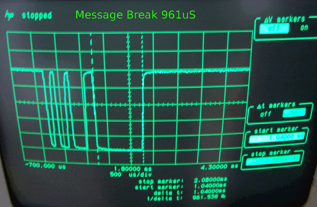

von Rudi (Gast)
Timing Log ?
Kein Problem ! (ist bzip2 komprimiert und reiner text)
Aufbau:
C2CTIME TIME CHAR
C2CTIME: char to char time (gemessene Zeit zwischen den Zeichen)
C2CTIME: 1318 90   # timeout neue msg (char 0)
C2CTIME: 104 00    # (char 1)
C2CTIME: 218 10    # (char 2)
C2CTIME: 218 00    # (char 3)
C2CTIME: 1941 89   # timeout, zeichen ist gehört zu neuer msg
90 00 10 00        # log output (4 zeichen)
usw.
Leider kann ich bisher nur über die Zeit ein Frame erkennen. Es ist
bestimmt etwas anders und die Module senden mit unterschiedlichen Zeiten
(siehe dieses Beispiel). Der Timeout liegt bei 350.
Grüße.

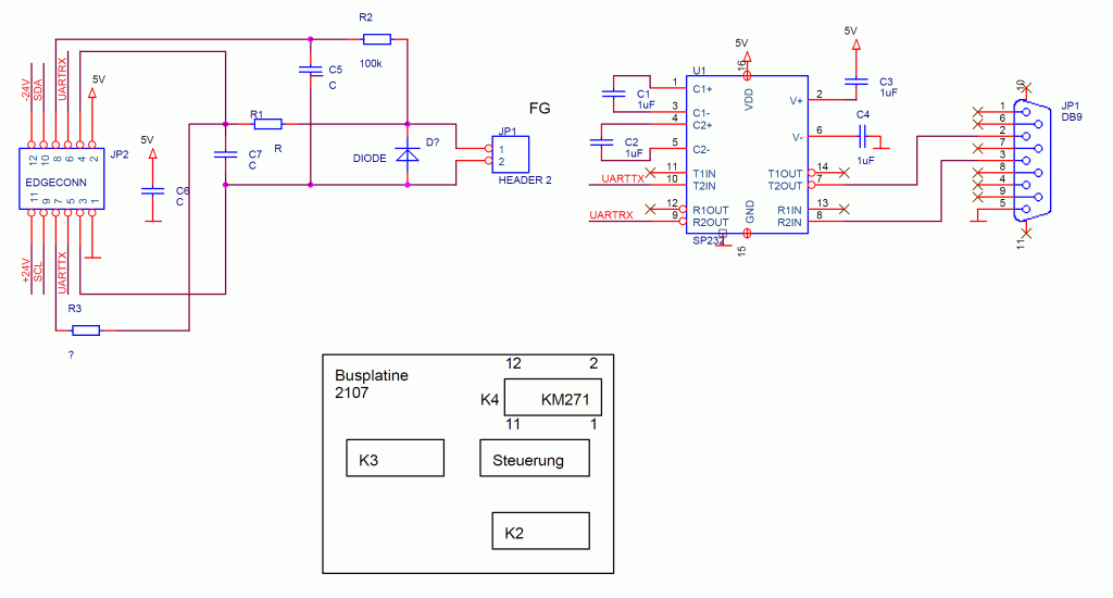

von Martin (Gast)
das Modul für die Logamatic 2107 ist ja das KM271 um eine serielle
Schnittstelle zu erhalten. Vielleicht hat ja jemand so ein Modul und
kann uns mal ein hochauflösendes Fotos schicken - vielleicht kann man
dann erkennen welche Leitungen auf dem Bus benutzt werden und evtl sogar
welche Hardware für die Pegelanpassung verwendet wird.
Martin

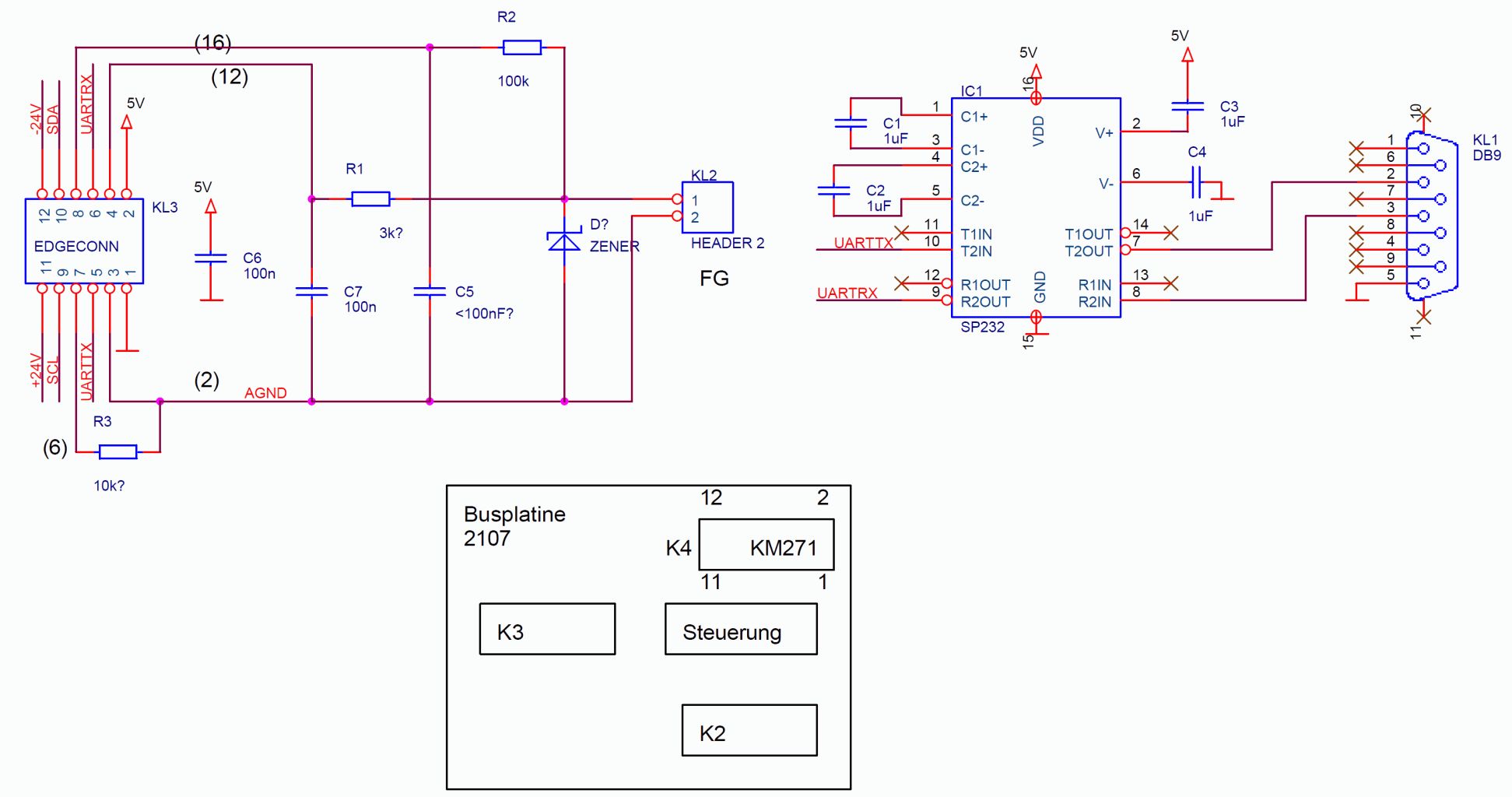

von Martin (Gast)
ich habe vor einiger Zeit die Busplatine mal durchgemessen. Hier meine
Ergebnisse:
K1 - Relayplatine und zur CPU
K2 - FM241 - Mischer
1    1-15
2    1-8
3    1-19
4    1-12
5    +
6    1-9
7    1-6
8    1-3
9    1-18
10    1-2
11    -
12    1-13
K3 - FM242 - 2. Stufe (klein)
1    X
2    1-6
3    1-7
4    1-2
5    +
6    1-9
7    X
8    X
9    1-5
10    1-17
11    -
12    1-13
K4 - FM271 oder FM244 - Kommunikation oder Solar
1    1-13     (24V-) 3*
2    1-20     schwingt
3    1-16
4    1-14
5    1-12    2*
6    +         5V+
7    1-9       (24V-)3*
8    1-10     siehe 20 schwingt
9    1-6      3*
10    1-4
11    1-2   3*
12    -       -
unten -?
oben +?
+    = 5V+
1-9 = 24V+
1-13= 24V-
Kollektorfühler FSK
unteren Speicherfühler FSS
Martin
von Martin (Gast)
hiermit müsste sich ja feststellen lassen welche Pinne auf dem
Flachbandkabel auch an den Steckplatz K4 gehen (siehe Malte Bayers
Messungen) - ich sehe da im Moment 1-10 und 1-20 als Kanditaten. Leider
hatte ich damals kein Scope zur Verfügung um genau zusehen wie das
"Schwingen" aussieht.
Evtl ist es ja ein einfacher RS485 auf RS232 Wandler.
@Malte - vielleicht kannst du mal nachmessen welche Pinne des
Flackbandkabels auf die Pinne 1-10 und 1-20 der Relay Platine gehen die
auf die Bus Platine geht.
Martin

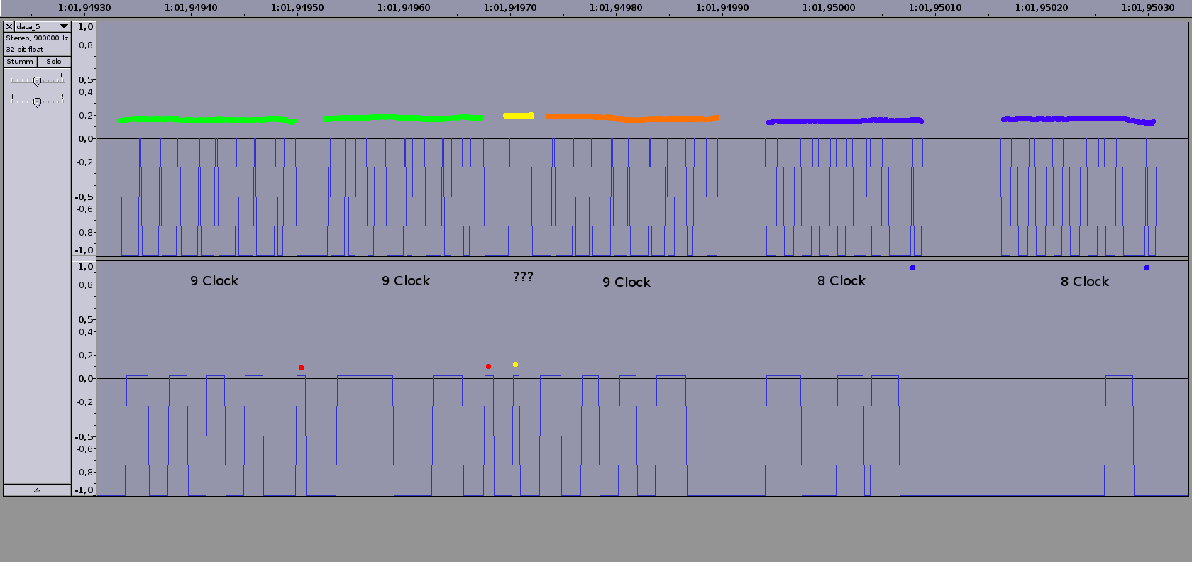

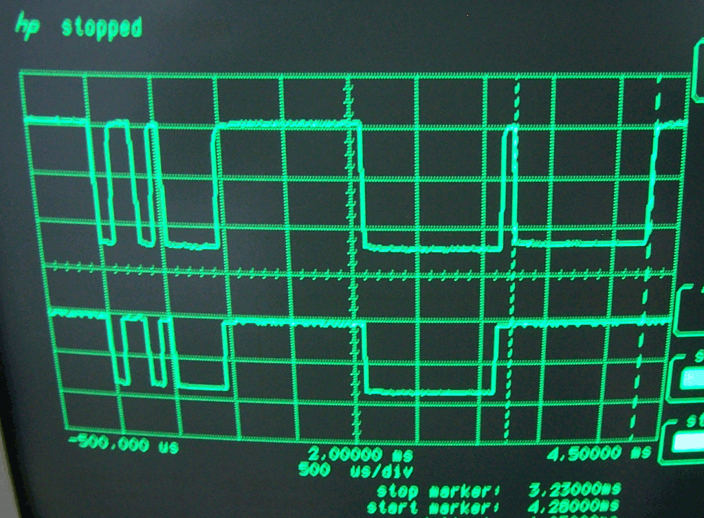

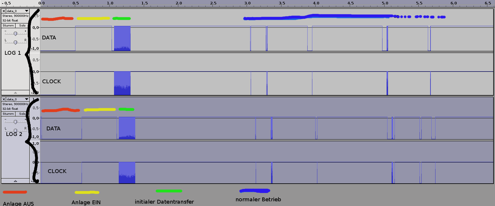

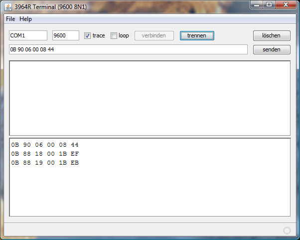

von Rudi (Gast)
Ich habe den ServiceKey-Bus mal analog gemessen und eine wav-Datei
erstellt. Die kann man sich sehr leicht mit audacity etc. anschauen.
Evtl. kann nochmal jemand rüber schauen ob es wirklich mit uart 8n1 9600
ausgelesen werden kann oder ob es dort noch versteckte bits (ack/nack)

Ich habe nochmal die Spec. vom Prozessor, bezüglich UART, gelesen und
die Daten gesichtet. Der 8n1 9600 Mode ist okay.
Das Nullbyte am Ende jeder Nachricht ist die Ende-Kennung bzw. ein UART
Break Error. Es wird ein 0-Byte gesendet bei dem das Stopbit auf logisch
0 bleibt. Bei diesem Fehler wird vom Prozessor ein 0-Byte in den
Bytestream eingefügt. Wird nach dem ersten Byte ein 0-Byte mit Stopbit 1
geschickt, folgen die Daten bis zum 0-Byte mit Stopbit 0.
Die möglichen Transfermodis sehen also so aus:
<ADDR> <0x00 (STOPBIT 1)> <DATA (STOPBIT 1)> <0x00 (STOPBIT 0)>
<ADDR> <0x00 (STOPBIT 0)>
von Rudi (Gast)
Update:
<ADDR> TIMEOUT

von Rudi (Gast)
Update:
<ADDR> <DATA (STOPBIT 1)> <0x00 (STOPBIT 0)>
<ADDR> TIMEOUT
von Rudi (Gast)
@Malte Bayer
Meinst du die mit deinen Pins 3 & 4 die Pinne die ich auf dem Bild
gekennzeichnet habe ???
Beitrag "Re: Logamatic 2107 Schnittstelle"
Dort kommen Daten, dauert aber eine kleine Ewigkeit. Das sind die 50KHz
die ich gemessen habe !
@Rudi, ja genau das Flachbandkabel meine ich. Du meinst aber Pins 23 und
24, der rote draht ist 1, nicht 26 ;)
Auf dem Kabel gibt es noch TTL pegel Datenübertragung auf Pin 15 bis 18,
die werde ich demnächst mal näher untersuchen, da ich momentan auch kein
Material habe um das Differenzialsignal auszukoppeln. Ich bin sowieso
ein TTL Mensch, bei 5V fühl ich mich wohl, kümmer du dich ruhig weiter
um die anderen Signale, du hast da bestimmt viel mehr Ahnung von! :-)
Im nachhinein bereue ich es glaube ich schon, dass ich so faul war und
da ne Logamatic eingebaut habe - haette den Kessel ohne Steuerung
bestellen sollen.
Aber jetzt hat mich auch der Ehrgeiz gegriffen - das muss doch zu
knacken sein. Auch wenn es total "unwirtschaftlich" ist, da Stunden an
Zeit reinzuhauen, den Spass ist es mir wert, ausserdem lernt man ja nie
aus, nich wahr? :-P
Gruss & schoenes Wochenende,
Malte
von Martin (Gast)
Hallo Malte,
auf die Bus Platine geht (siehe mein Bild oben).
Danke.
Martin
Kannst du mal ein paar Infos zu dem Signal posten ? Welche Pegel zu GND
? Bei mir hat das Signal auf dem EMS-Bus einen Offset von 12V +-2.5V
Signal. Hast du dort evtl. 12V und die Signalleitung mit dem 12V Offset
@ Rudi:
Pin 23 und 24 gegen GND im Ruhezustand +4,9V bei Datenübertragung fällt
Spannung an beiden Pins zu unterschiedlichen Zeiten ab.
Differenzspannung zwischen 23 und 24 bei Datenübertragung =  +/- ca 3,8V
Pulsabstand so wie ich das sehe ca 8 Mikrosekunden (bekomme ich nur mit
der Hold on Trigger funktion halbwegs zu sehen).
Also es ist doch nicht ganz das was du am Service key hast, gegen GND
sind beide Leitungen entweder 4,9V oder irgendwas zwischen 0 und 1V.
Wenn ich Pin23 als GND verwende und dann Pin24 messe bekomme ich
Positive und negative Peaks, also bilden beide Leitungen zusammen eine
AC Datenübertragung mit Pegel bei ca +/- 3,8V.

Dein 1-10 und 1-20 ist exakt identisch mit Pin23 und Pin24 auf dem
Flachbandkabel zwischen der Platine NM282 und dem Bedienpanel.
(habe es mit dem Oszi verglichen, nicht mit durchgangsprüfer, so
wahnsinnig bin ich dann doch nicht ;)

von IngoF (Gast)
Hallo Rudi,
>erstellt.
Bei welcher Anlage/Steuerung hast Du die aufgezeichnet.
>Anbei noch ein paar Frames die ich aus den analogen Daten extrahiert
>habe.
Na da warst Du aber Fleissig....
Oder hast Du da irgend ein Programm über die WAV-Datei laufen lassen die
die Daten dekodiert hat?
Denke da ist aber ein Fehler drin. Das LSB wird seriell als erstes
übertragen. z.B. habe ich aus der Datei ein Telgrammanfang ermittelt der
mit 08 00 18 00 97 01 0b 64... anfängt. Die Telegramme kann ich auch in
meinem log auf dem COM-Port wiederfinden. Wenn ich dann LSB und MSB
tausche komme ich auf ein Telegramm 10 00 18 00 E8 80 D0 26.....
Habe dort auch dann beim letzten Byte eines Telegrammes das Stopbit 0
Seltsamerweise zeigt mein Programm auf der seriellen Schnittstelle
keinen Fehler an obwohl das ja eigentlich ein Frameerror sein sollte.
(HTerm 0.8.1) und würde auch gerne das über den Soundkarten Oszilloskop
nachmessen. Aber irgendwie klappt das nicht.
Hast Du noch irgend eine spezielle Schaltung gehabt um diese Datei
aufzunehmen? Oder einfach nur mit der Soundkarte?
Mein Laptop hat leider nur einen MIC-Eingang und kein Line-In Eingang.
Dort konnte ich mit der Soundkarte kein vernünftiges Signal bekommen.
nur kleine negative oder positive Hügelchen wenn das Signal von 0 auf 1
oder in die andere Richtung wechselt.
Sollte man vielleicht vielleicht ein eigenen Thread für die
4000-Steuerung mit Service-Key aufmachen? Das hat ja eigentlich nichts
mit der 2107 zu tun, oder?
Ingo
von Rudi (Gast)
@IngoF

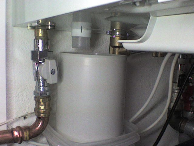

Bei der aus dem Bild:
Ich konvertiere das Signal vom Bus auf 3V3-Pegel (siehe Schaltung) und
bin dann mit einem ADC an das Signal gegangen. Ich habe mit 300K-Samples
aufgezeichnet. Leider sind die Daten nicht wirklich analog, es wird nur
auf 1V5 getriggert, ansonsten hätte ich die Daten nicht auf den PC
bekommen.
Die Rohdaten habe ich dann in eine wav gewandelt und mir mit audacity
angeschaut. Der Parser ist über die Rohdaten gegangen und nicht über die
wav-Datei.
Das würde wohl auch meine glücklosen Versuche, die CRC zu berechnen,
erklären.
Ich habe mal andere Sachen mit dem Soundkarten Oszi gemessen, ging ganz
gut wenn 48KHz ausreiched sind. Dieser Break-Fehler ist ja mehr oder
weniger Hardwareabhängig.
Das Signal kannst du so nicht messen, da es sich um ein DC-Signal
handelt. Hinter dem Eingang kommt direkt ein Kondensator der nur den
AC-Anteil an die Soundkarte weiterleitet.
Ich habe mit einem cortex gemessen und dann über Netzwerk die Daten
übertragen. Leider hat das Biest keine DMA und aus diesem Grund konnte
ich keine echten Analog-Werte sampeln, da es die CPU nicht mehr
geschafft hat die Daten zu übertragen.
Warten wir erstmal ab was bei der 2107 am Bus anliegt.

Ich hatte damals diese beiden ganz gut messen können (zu GND). Wie schon
gesagt habe ich dort die 50KHz Signal gemessen (20uS).

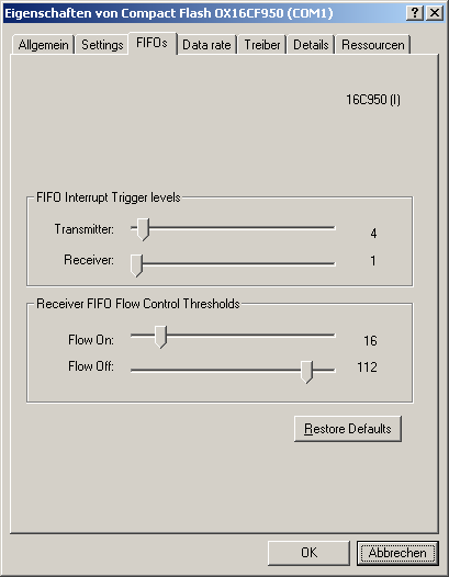

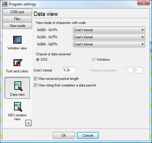

von IngoF (Gast)
Hallo Rudi,
Also mit den Frameerror habe ich inzwischen nachvollziehen können. Dazu
habe ich HTerm genommen und 9600 8N1 eingestellt. Am PC musste ich dann
noch am FIFO-Interupt Trigger Level den Wert auf 1 stellen, damit nach
jedem Byte ein Interrupt erzeugt wird. Wenn der Wert nicht verstellt
wird gibt es nur Overflow-Errors.
Die Roten Werte sind also dann nur noch die Frameerror. Wenn mehrere
Werte hintereinander rot gekennzeichnet sind liegt dass daran dass die
Werte zusammen mit einem 00-Byte mit Frameerror empfangen wurden. Also
ist nicht alles Rote auch wirklich ein Frameerroe.
Soweit ich sehen kann werden die Frameerrors nur erzeugt wenn Nach der
Adresse keine Daten mehr kommen.
man kann zwei 08-Telegramme sehen die hintereinander folgen. Hier kann
man sehen (Statusleiste unten)dass dort ein Abstand von etwa 170ms
kommt.
>bekommen.
Na das erklärt die super sauberen Flanken und absolut keine Störungen...
Habe mich auch schon gewundert warum bei 100KHz-Samplingrate (laut
Dateiinfo 100kHz/16Bit) dann nur die Übertragungsrate zwischen bei etwa
3600 Bit/s lag. Habe dann zum Spass mal zurückgerechnet und bin
rechnerisch auf 278kHz gekommen.
Hab sowas schon vermutet dass ein Kondensator der Übeltäter ist. Hatte
dann vermutet dass der Line-In vielleicht nicht so einen Kondendator hat
und es dann damit geklappt hätte.
Ingo
von IngoF (Gast)
P.S.:
noch vergessen:
Die Zeit wird zwischen den beiden blau hervorgehobenen Bytes gemessen
Am Anfang kommt nach allen zwei Bytes ein Frameerror nach einiger Zeit
kommen nach auf einmal viel weniger Frameerrors. Vielleicht liegt das an
Windows (Programmpriorität?)
Wenn das also alles so stimmt wie es dort angezeigt wird kommen die 00
mit Frameerror direkt nach der Adresse wenn keine weiteren Daten
gesendet werden.
Alles was über >=0x80 ist könnte vielleicht eine Art Statusänderungen
sein oder vielleicht Kollisionen. Aber in Deiner WAV-Datei sieht es eher
so aus als ob das keine Kollisionen sind...
Oder liege ich da falsch?
Ingp
von Martin (Gast)
@Malte: kannst du mal ein Bild von dem differentiellen Signal hier
einstellen (Zur Not Bild vom OsziSchirm)?
Danke.
Martin
von Rudi (Gast)
@IngoF
Ja genau, siehe hier:
Es gibt auch Adressen mit keiner 0. Das habe ich erstmal Timeout
genannt, danach wird sehr lange (relativ) nichts auf dem Bus gesendet.
Beim Import habe ich zwar 300KHz angegeben, aber audacity hat es nach
dem Import auf 100KHz gestellt. Scheint ein Bug zu sein.
Das liegt nur am FIFO. Habe ich im Datenblatt zum cortex auch gelesen.
Es wird nur angeben das bei den Daten im FIFO ein Fehler aufgetreten
ist, aber nicht bei welchem Byte.
Das kann ich dir nun nicht erklären, aber die Frameerrors sind
definitiv auf dem Bus.
Hast du schon Daten gesehen bei denen an zweiter Stelle keine 0 steht,
wie bei meinen "falschen" Daten weiter oben (alle Bits gedreht) ?
Die Adressen auf dem Bus zeigt dir die Anlage im Service Menu. Ich muss
selbst nochmal schauen welche Adressen bei mir auf dem Bus liegen, es
waren glaube ich 4 Geräte.
von IngoF (Gast)
Laut Servicemenü:
0x08 UBA3/MC10
0x09 BC10
0x10 RC30
Eigentlich habe ich bisher noch keine Daten gesehen bei der nach der
Adresse keine 00 kommt. Allerdings habe ich auch kein Programm was mir
die Arbeit abnimmt und die Daten oder telegramme decodiert.
Vielleicht sollte ich mich mal ein daran machen...
ja, die waren aber immer >=80 (Bit7 gesetzt) vielleicht ist das ja
irgend ein Status von irgendwelchen Anlagenteilen.
von Rudi (Gast)
Wenn du auf deinem Rechner python installieren kannst, dann könnte ich
dir ein paar Programmteile für die Kommunikation zukommen lassen. Da wir
jetzt mehr oder weniger die Daten kennen, bräuchte man nicht unbedingt
auf den Frame-Error achten.
Wenn du dich für python entscheidest, dann brauchst du noch pyserial für
die Kommunikation.
Mit python ist es erstmal easy going ...
von IngoF (Gast)
Habe es inzwischen hinbekommen wie man sieht werden alle Telegramme mit
einer 00 mit Stopbit 0 beendet. Der Bildschirmaufbau hat die Ergebnisse
verfälscht. Wenn mann das Fenster so stark verkleinert dass nur noch die
Schaltflächen [Clear received] und [Connect] werden die korrekten Werte
angezeigt.
nach jedem 08 00 kommt ein Zeilenumbruch. Jetzt kann man schon viel
besser die Telegramme finden...
Ingo
von Rudi (Gast)
Das sieht doch schon gut aus. Ich sehe da auch 10 00. Das würde die
Theorie mit dem Status etwas über den Haufen werden. Ich behaupte
einfach mal das der Bus ganz stumpf gepollt wird. Wenn ein Gerät etwas

von Rudi (Gast)
Info zur Logomatic 2107
und Post Beitrag "Re: Logamatic 2107 Schnittstelle"
Sockel K4
PIN 3,4,5,6
Gehen zum KM 271 RS232 Interface.
Siehe hier:
Beitrag "Re: Buderus Ecomatic 4000"
Hier nochmal ein Aufruf:
Falls jemand im Besitz der KM 271 Platine ist, würden wir uns sehr über
hochauflösende Bilder von beiden Seiten freuen (Aufkleber bitte vorher
entfernen) !
Danke!

von Rudi (Gast)
Zur 2107
Die Leitungen:
sind gegen GND jeweils eine Datenleitung und eine Clockleitung. Ich
konnte heute Messungen aufnehmen und Oszi-Bilder machen. Diese beiden
Signale tauchen auch auf K4 (für das RS232-Interface) auf. Die CLK ist
etwa 44KHz und es werden (auf den ersten Blick) 9 oder 10 Bits
verschickt.
von Rudi (Gast)
Moin,
anbei die ersten Bilder ...
von Rudi (Gast)
Anbei eine Log-Datei. Ohne Clock etwas schwer zu dekodieren, aber die
Daten sehen schonmal vielversprechend aus.
von Martin (Gast)
Hallo Rudi,
seeeeeehr gut! Sehe ich das richtig? Gültige Daten bei fallender Flanke?
Wie hast du das .wav File aufgenommen? Evtl. Spanungsteiler vor eine
Soundkarte und dann linke Kanal Takt und rechter Kanal Daten.
Oder einen Mikrocontroller der bei fallender Flanke guckt was an
DatenPin anliegt und dann eine 0 oder 1 seriell rausschreibt. Das ganze
dann eine Zeitlang aufzeichnen. Meistens "sieht" man dann die logischen
Blöcke schon in Hyperterminal oder einem anderen Terminalprogramm.
Kommen denn ständig Daten oder ist da auch eine "längere" Pause zwischen
Blöcken?
Martin
von Rudi (Gast)
Die Soundkarte ist zu langsam und kann nur analoge Daten aufnehmen. Die
Schaltung siehe oben und dann per ADC augenommen, der ADC ist aber zu
langsam wie man bei einigen Daten sieht.
So will ich es nochmal versuchen, bei einer Bitrate von 44KHz sollten
die Daten problemlos über eine 115KBaud serielle mit FIFO gehen. Dann
ist die CLK wenigstens direkt mit bei.
Zwischen den "Blöcken" ist eine längere Pause und wie man in der
wav-Datei sieht, kommen die Daten kontinuierlich.

schau dir mal den ADCMP370 an. Als Empfänger ist der soweit okay (läuft
hier bereits). Zwecks Abgriff der 12V als Stromversorgung: ich habe
keinen Plan was man dort abzapfen kann, aus diesem Grund möchte ich in
diese Richtung auch nicht weiterdenken. Vor dem ADCMP370 ein Opto wäre
okay, wenn es überhaupt möglicht ist, wäre aber auch mein Wunsch.
Damit das nicht eine eierlgende Wollmichsau wird würde ich folgendes
vorschlagen:
HEIZUNG <-> MODUL OPTO <-> MODUL WANDLER <-> MODUL SKLAVE <-> MODUL
KNECHT <-> MODUL AUSWERTUNG

                        # 00 01 02 03 04 05 06 07 08 09 10 11 12 13 14 15 16 17 18 19 20 21 22 23 24 25 26 27 28 29
                        # 08 10 14 00 1A 2C 8B E2 00
                        if ord(data[0]) == 0x08 and ord(data[1]) == 0x10 and ord(data[2]) == 0x14:
                                        t1 = (ord(data[4])<<16) | (ord(data[5])<<8) | ord(data[6])
                                        t1 = t1 / 60
                                        print "Betriebsstunden:",t1
Die Minuten müssen dann noch nach 60 umgerechnet werden ...
                        # 08 00 18 00 22 01 31 64 00 01 01 20 60 80 00 01 D8 01 32 00 00 15 30 59 00 CC 00 00 00 77
                        if ord(data[0]) == 0x08 and ord(data[2]) == 0x18:
                                        t1 = ((ord(data[5])<<8)|ord(data[6]))/10.0
                                        data_container.D_DB_TEMP_KESSEL = change_value( D_DB_TEMP_KESSEL , data_container.D_DB_TEMP_KESSEL, t1 )
                                        t2 = ord(data[11])
                                        data_container.D_DB_CIRC = change_value( D_DB_CIRC , data_container.D_DB_CIRC, t2 )
                                        t3 = ord(data[21])/10.0
                                        data_container.D_DB_BAR = change_value( D_DB_BAR , data_container.D_DB_BAR, t3 )
                                        t4 = ((ord(data[15])<<8)|ord(data[16]))/10.0
                                        data_container.D_DB_TEMP_U1 = change_value( D_DB_TEMP_U1 , data_container.D_DB_TEMP_U1, t4 )
                                        t5 = ((ord(data[17])<<8)|ord(data[18]))/10.0
                                        data_container.D_DB_TEMP_U2 = change_value( D_DB_TEMP_U2 , data_container.D_DB_TEMP_U2, t5 )
                                        # HK1 Vorlauf
                                        t6 = ord(data[4])*1.0
                                        data_container.D_DB_TEMP_HK1_VL = change_value( D_DB_TEMP_HK1_VL , data_container.D_DB_TEMP_HK1_VL, t6 )
Dort sind 3 neue Temperaturen, 2 unbekannte, sind offensichtlich
Mittelwerter o.s.ä..
                        # 08 00 19 00 00 7D 01 31 80 00 00 00 00 64 00 B4 9A 09 E9 CE 00 00 00 08 82 A0 00 A8 43 16 00
                        if ord(data[0]) == 0x08 and ord(data[2]) == 0x19:
                                t1 = ((ord(data[4])<<8)|ord(data[5]))/10.0
                                t2 = ((ord(data[6])<<8)|ord(data[7]))/10.0
                                # brenner starts
                                t3 = ((ord(data[15])<<8)|ord(data[16]))
                                data_container.D_DB_TEMP_AUSSEN = change_value( D_DB_TEMP_AUSSEN , data_container.D_DB_TEMP_AUSSEN, t1 )
                                data_container.D_DB_TEMP_U3 = change_value( D_DB_TEMP_U3 , data_container.D_DB_TEMP_U3, t2 )
Hier die Brennerstarts (evtl. 3 bytes) und eine neue Temp.
Die unbekannten Temperaturen sind wohl alles Mittelwerte.

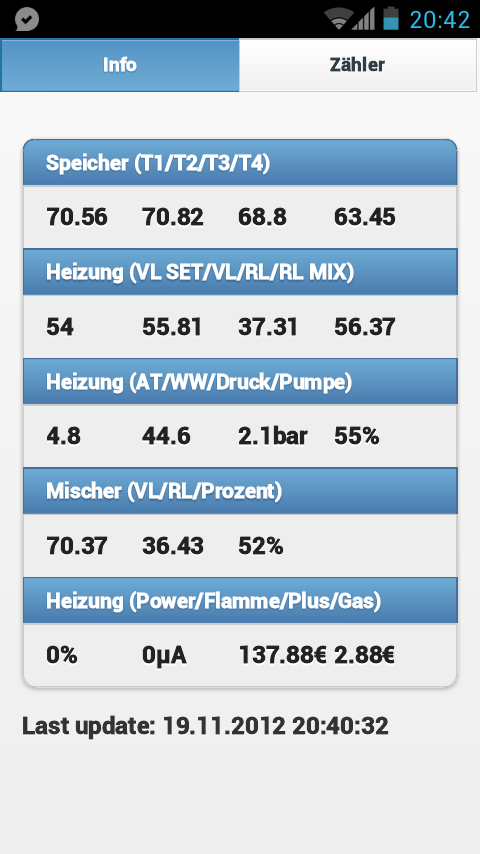

Z.Z. geht es langsam los mit der Heizung (siehe Bild).

Womit hast Du denn die Platinen geroutet?

von Malte Bayer (Gast)
Leider noch nichts neues wegen dem KM271.
War eben nochmal dran und habe mir mal die freien Anschlüsse angesehen.
Da gibts noch 2 Klemmen "BF" wo man das "BFU" anschliessen kann.
Benutzer Fernbedienung oder sowas.
An den Klemmen liegt nur eine Versorgungsspannung an, es wird nichts
gesendet.
Scheinbar ist dann die BFU an dem Anschluss "master". Also auch
uninteressant wenn man das Gerät nicht zur Hand hat.
Habe eben auch nochmal verzweifelt nach Bildern von der KM271 gesucht,
aber die Produktbilder die man findet sind so klein, dass man nichts
erkennen kann. Scheint wohl absicht zu sein.
Ich versuche doch mal, leihweise an so ein Modul zu kommen.
Gruss, Malte
von Mario (Gast)
Hallo Rudi,
ich habe Deine und meine Infos zum Aufbau der Datentelegramme mal als
Diskussionsgrundlage in einer Excel-Tabelle dargestellt.
Je Tabellenblatt ist ein Telegramm im Aufbau mit den bekannten,
vermuteten und unbekannten Werten aufgeschlüsselt.
Es sind jeweils die Werte mehrer Tage eingetragen. Deshalb ist die
Tabelle auch ziemlich groß geworden (7,7 MB als ZIP).
Ich freue mich auf rege Diskussion.
Mario

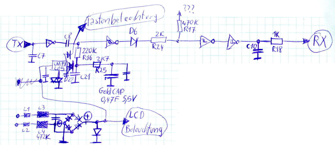

Ja, das habe ich mir auch überlegt, bin aber durch die Datenübertragung
der 2107 erstmal von ab.
Der Opto-Kram bräuchte den ADCMP370, einen LDO (5V) und dann den
Optokoppler, dann hat man das sauber getrennt und hat hinter dem Opto.
direkt das richtige Level für die Auswertung. Optokoppler für analoge
Signale sind mir zu teuer, auch aus diesem Grund der LDO/LinearRegler.
Eine Schaltung mit OPs vor dem Opto. wäre auch möglich, aber da werden,
meiner Meinung nach, mehr Bauteile benötigt.
Für die 2107 bräuchte man nur den Opto., aber dann zwei mal, die Signale
haben schon 5V Level.
Auf dem EMS-Bus haben wir nur 9600Baud, die per Hardware empfangen
werden können, auf dem Bus der 2107 muß alles erstmal per Software
empfangen werden und das bei einer relativ hohen Frequenz. Schon wegen
der Software würde ich bei beiden Lösungen eine CPU benutzen wollen. Ich
könnte eine Tüte Mega8 bekommen, dann stauben die nicht ein und laufen
mal ;-). Ob die UART die Break-Erkennung hat kann ich jetzt nicht sagen,
müsste ich mal im Datenblatt schauen.

Eagle.

funktionieren. Ich benutze zum Programmieren einen Luminary clon (mit
ftdi2232d/usb) und Flachbandkabel (siehe
Beitrag "Re: Zeigt her Eure Kunstwerke !"). Die fetten
Steckverbinder für das JTAG gehen mir ganz schön auf ...
Ich habe das Board selbst erstellt. Die Preise bei Luminary sind zwar
okay, keine Frage, aber von den Bauteilkosten + Platine (nicht die
Arbeitsstunden) ist man selbst noch billiger und hat was man haben
möchte.
Das Board kann man auf eine Trägerplatte schrauben die sich z.B. in
einem Gehäuse befindet. Ansonsten ist an dem Board nichts besonderes.
Alle programmierbaren Pinne sind über die Steckverbinder zugänglich und
mehr oder weniger sortiert. Beim Verpolschutz ist noch ein Bock drin,
aber für diesen Zweck ist es erstmal nicht problematisch.
von Rudi (Gast)
Nachtrag:
Der Mega8 erkennt die Frame-Errors.
von Rudi (Gast)
Die Frameerkennung per Mega8 funktioniert. Habe den mit seiner einen
UART zwischen den Levelshifter und dem Cortex angeschlossen. Leider gibt
es noch die Bustimeouts, die ich noch nicht auswerte.
von Mario (Gast)
@ Rudi
meine Hardware ist simpel. Entspricht dem Referenzlayout des eBus-Moduls
mit angepassten Widerständen. Daran hängt der Serielle meines Servers.
Die Erkennung der Timeouts zwischen den Telegrammen funktioniert ganz
gut.
Nur die kompletten Telegramme werden weiter verwendet.

Habe mich Heute den ganzen Tag mit SQL und gnuplot beschäftigt.
Die Daten werden jetzt schön in einer MySQL-Datenbank gespeichert und
über gnuplot angezeigt.
Wie hast Du die Kurven in gnuplot geglättet? Bei mir sind noch Stufen zu
sehen.
Ich bin ja richtig erschrocken, wie oft meine Heizung den Brenner
anschmeisst. Ich denke, die moduliert die Leistung, um die Brennerdauer
zu verlängern und die Starts zu minimieren. Jetzt habe ich 6 Starts/h
gezählt.
Ist das normal?
bye,
Mario
von Rudi (Gast)
@Mario
> ein WebCat-Board mit einem ATmega128 liegen, habe mich aber mangels
> C-Kenntnissen nicht daran versucht.
Der 128 sollte auch funktionieren. Wenn ich nächste Woche mal den
Timeout ausmessen kann poste ich mal den kompletten simplen Source. Mein
Oszi steht noch an der 2107 :-/
> sehen.
Bei dir sieht das nicht schlecht aus. Mein Kurven sind nicht geglättet.
Kannst du mal dein Script posten ? Die Zusammenfassung am unteren
Bildrand finde ich gut.
Der Brenner geht nicht mit voller Leistung an, siehe die Werte weiter
oben, und aus diesem Grund kann der auch mal öffters angehen. Die
Solltemperatur, nach der internen Temperaturkurve, ist übrigens der
HK1_VL-Wert und in den Daten auch so kantig. Das ist kein gemessener

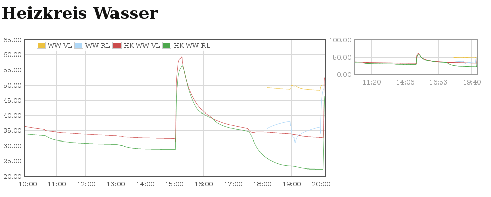

Wert sondern der ermittelte von der Heizung.
Anbei noch mein Script für gnuplot, es wird direkt in ein Bild gewandelt
und dann auf dem Server ins www-Verz. verschoben ...

Nun die Daten für die 2107 mit Clock. Ich habe immer auf Level von CLK
oder DATA getriggert.
log_20091004.bin - Binärdaten - pro byte: bit0 CLK und bit1 DATA
log_20091004.wav - die importierten Daten (alle Bytes verdoppelt) als
WAV
Viel Spass.
von Rudi (Gast)
Hier der geparste Bitstream. Der Zeilenumbruch kommt bei jeder
Daten/Clockanomalie (Leveländerung auf den Daten ohne Clock).
von Rudi (Gast)
So sehen die Daten in etwa aus. 2 Byte anfrage und dann Anwort mit den
Daten. Das letzte Byte scheint wieder diese ominöse CRC zu sein. Die
Anfrage an 0xAC ist noch falsch geparst, evtl. stimmen die Daten absolut
nicht ...
A8 1C : A9 03 01 05 65 00 05 B6
A8 0E : A9 65 00 05 05 2D 01 9B
AA FF : AB 00 00 AC 00
AD 00 00 00 00 00 00

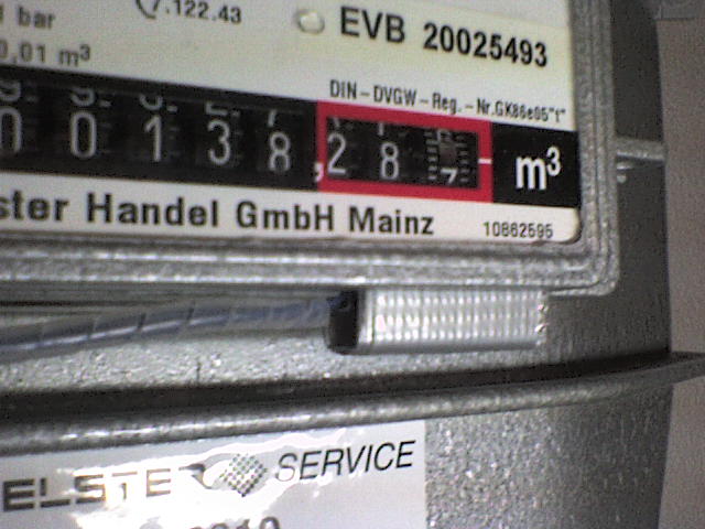

gibt es aber nur eine eingeschränkte grafische Möglichkeit. Anbei mal
der Gaszähler über rrdtools. Die Datenbank für die rrdtools erstelle ich
übrigens jede Stunde neu, da ich noch keine Lust auf eine Timestamporgie
hatte und rrdtool kein mysql unterstützt. Kann man aber auch eleganter
lösen.

@Mario
Hier eine kleine Optimierung für das Skript und deine Datenbank. Du
kannst die Werte aus der 08 00 18 (10/11) in einen 16 Bit-Wert
konvertieren und dann bei Gnuplot einfach die Bits abfragen:
decode_status(t,w) = ( (int(t)&int(w)) == 0) ? 0 : 1
plot "data_14.txt" using 1:(decode_status($2,64)) with boxes notitle
Kann Gnuplot eigentlich auch mit Hexwerten etwas anfangen ? Ich habe
bisher nicht dazu gefunden ?
von Rudi (Gast)
@Mario
Ich habe deine Aufteilung in Gnuplot übernommen und denke das Bit 7
(0x40) vom Brennerstatus nicht richtig sein kann. Ich sehe da Aktivität
ab 0 Uhr beim Brenner und der Pumpe im Warmwasserkreislauf ohne
Gasverbrauch (die Heizung sollte um die Uhrzeit nicht an
sein/Temperaturabsenkung). Kannst du das bestätigen ? Meine Bit-Masken
sehen wie folgt aus (die 3 Diagramme unten):
Zeile1: 8+4+1
Zeile2: 64
Zeile3: 32
Ich habe direkt 2 extra Temperatursensoren an den Vor-/Rücklauf der
Holzheizung gehängt ;-) Der Testaufbau funktioniert soweit richtig gut.

Zu deiner Vermutung Brennerstatus:
das ist nach meiner Ansicht das Bit 2 (04H) aus dem Byte 11 des
08-00-18-Telegramms. Im Absenkbetrieb bleibt dieses bei mir auf "0".
Das Bit 6 (40H) muss die Warmwasserbereitung sein. Ist immer auf "1",
wenn Warmwasser bereitet wird. Nächtliche Aktivität habe ich auch alle
paar Tage, da gegen 01:00 Uhr die thermische Desinfektion läuft. Dann
geht die Warmwassertemperatur bis auf 75 Grad hoch.
bye,
Mario
von Rudi (Gast)
@Mario
Die Desinfektion habe ich abgeschaltet, das bringt evtl. etwas, wenn das
Wasser ein paar Wochen im Kessel steht.
Wie im Bild zu sehen, ist das Flag eingeschaltet, aber es passiert
nichts (kein Gas, keine Temperaturänderung). Muss ich mir die Tage
nochmal genauer anschauen.

von Rudi (Gast)
@Malte Bayer
Bist du schon weiter gekommen ? Ich hänge noch über den Daten der 2107
und komm nicht weiter.
Die Daten sehen etwa so aus (in chronologischer Reihenfolge):
A8 E7 :  A9 01 FF FF 00 FF FF A8
A8 EE :  A9 01 21 00 84 21 21 61
A8 F5 :  A9 20 84 41 21 40 84 50
A8 FC :  A9 61 21 60 84
AA 00 :  AB 81 21 62
AA 03 :  AB 80 8A A1 27 A0 8D D0
AA 0A :  AB C1 2A C0 84 C2 90 CD
AA 11 :  AB C2 90 C2 90 C2 90 0B
AA 18 :  AB C2 90 C2 90 C2 90 0B
AA 1F :  AB C2 90 C2 90 C2 90 0B
AA 26 :  AB C2 90 C2 90 C2 90 0B

@Rudi, kannst du mir einen Plan von deinem Cortex und dem ATmega
zukommen lassen.
@all wer hätte Interesse an so einer Platine?
meine Mail:
if38(at)arcor(punkt)de

@ Rudi:
>Bist du schon weiter gekommen ? Ich hänge noch über den Daten der 2107 und komm
nicht weiter.
Nein, ist zum verrückt werden. Kumpel hat irgendeine uralt-asbach
buderus steuerung an der öltherme. Der vermeintliche D-9 Stecker hat
sich als D-15 herausgestellt, also wohl keine echte RS232.
Und an ein "leihweise" Modul komme ich nicht ran. knappe Antwort "kaufen
ja, leihen nein" ;-(
Habe inzwischen auch nochmal die restlichen Pins, die auch nur annähernd
nach TTL Signal aussehen, versucht mittels max232 zu untersuchen.
Aber egal welche baudrate  startstop  paritykonfiguration - es kommt
immer nur müll und frame errors ohne ende an.

Hier noch ein HighRes-Bild vom ServiceKey:
http://www.buderus.de/sixcms/media.php/1821/3743_Logamatic_Servicekey.tif
http://www.buderus.de/Bilddatenbank/Regelsysteme/Logamatic_Fernwirksystem-2380747.html
@Malte Bayer
Lohnt sich eine Aufnahme mit dem ADC an den TTL Pins ? Ändern sich die
Daten ? Ich habe die bisher nicht beachtet, da es auf dem Scope immer
gleich aussieht. An einem habe ich eine Low-High-Low-Flanke mit etwas
27KHz gemessen, ist also nicht so fürchterlich schnell.
Irgendwie müssen die Daten (Temperaturen etc.) an dieses Display **g**.
Kann ich dir nicht sagen ob sich das lohnt - interessant zu analysieren
wärs aber schon. Bin mir allerdings ziemlich sicher dass diese Pins die
Datenübertragung vom/zum display sind.
Wie gesagt, habe kein Speicheroszi - habe nur mit dem timing und dem
Trigger rumgespielt - ob da immer der gleiche Dreck übertragen wird
weiss ich nicht, schliesse ich aber aus (wäre ja unlogisch).

Ich hatte mir vorgestellt dass ich erstmal die Platine route und für
alle interessierten fertigen lasse. Dazu brauch ich allerdings
Informationen ob es beim Cortex und ATmega128 bleibt. Wichtig ist auch
zu wissen wie die bisherige Software des ATmega128 aussieht. Wäre ja
blöd wenn ich die bisher von der Software benutzten Anschlüsse für was
anderes verplane und man mit der Software wieder von vorne anfangen
kann.
Wenn wir uns über die Hardware einig werden könnte ich loslegen.
@Rudi welches Cortex-Board hast Du denn verwendet? Vielleicht kann ich
dann ja irgendwie an den Schaltplan kommen.
Ingo
von Rudi (Gast)
@IngoF
Ich benutze den LM3S8938. Für den 8962 gibt es ein Eval-Board und den
Schaltplan, kannst du bei Luminary runterladen. Hast du schon über ein
fertiges ARM9 Board nachgedacht ? Ich kenne jetzt nicht die Preise, aber
sollte im Vergleich zum Aufwand und den Kosten billiger werden. Auf dem
würde dann wohl auch die Grafikerstellung direkt laufen.

@Malte Bayer:
Wir bräuchten dann also noch Messungen an folgenden Pins mit Augenmerk
auf die TTL Signale !? Ich würde die TTL-Signale einzeln analog messen
und dann komplett als Set ohne Zeitinformationen.
Die anderen würde ich dann als zwei Sets messen (max 8bit), wenn denn da
was anliegt. Ein Pin hatte noch 12V oder mehr, muss ich dann nochmal
messen.
09  Ausgang Heizkreis1 Pumpe (an=5V, aus=0V)

@IngoF
Ich habe das Board mit dem Cortex schon als Prototyp aufgebaut. Durch
die Messungen an der 2107 konnte ich es auch schon mehr oder weniger
testen. Mir ging es darum: so wenig wie möglich, so klein wie möglich
und leicht adaptierbar. Also nur die CPU, Netzwerkbuchse, LDO, SD-Card,
2 LED, 2 Taster (einer Reset), Quarz (3 Stück). Das JTAG+UART ist über
Flachbandkabel zugänglich und geht an einen JTAG-Luminary-Clone + UART.
Alle nicht belegten Pins + JTAG + UART gehen mehr oder weniger sortiert
an die Steckverbinder um die CPU. Damit kann ich (konnte ich bisher)
alles anschliessen, von zu vielen speziellen Steckverbindern halte ich
nicht viel, es sei denn das Board soll nur einem Zweck dienen. Bauteile
sind fast alle 0402, das hat mir das Routing der Versorgung etwas
erleichtert.
@ Rudi:
Diese 4 Pins jeweils gegen GND scheinen interessant zu sein.
Die anderen "TTL" dingens sind eher uninteressant, jetzt weiss ich auch
was du meintest mit "ändert sich da was" ;)
Die anderen Pins scheinen wirklich nur "1bit-EA" zu sein, also zeigen
nur einen status an. Die ändern sich auch so gut wie gar nicht.
Interessant wären 16+22 gleichzeitig recorden und 23+24 gleichzeitig.
Zeitinformationen unwichtig, aber wichtig waere jeweils die beiden Pins
nebeneinander sehen zu koennen (stereo wav?).
Gruss, Malte
von Rudi (Gast)
@Malte:
Die 23/24 habe ich nun schon lang und breit gemessen, da ist zwar ein
Datenstream, der ändert sich mit der Zeit aber so gut wie nicht. Siehe
meine diversen Posts weiter oben (auch mit wav usw.).
Mit dem ADC geht leider nur ein Pin, aber mit der anderen Methode ohne
Zeitinformation gleich 8 Signale.

von Rudi (Gast)
Okay, ging schneller als gedacht. Die wesentlichen Leitungen sind 23/24.
Die anderen Leitungen senden zyklisch die gleichen Sequenzen. Mein
vermutetes Format aus den Daten ohne Clock stimmt nicht. Mit Clock sieht
es schon ganz anders aus.
Ich habe kurz mal drüber geschaut und es der Anfang der Frames sieht
wohl so aus:
1. 9 Clocks und ein ACK oder NACK auf der Datenleitung ohne Clock
2. 9 Clocks und ein ACK oder NACK auf der Datenleitung ohne Clock
3. 8 Clocks mit "Daten" ... usw.
Malte Bayer schaust du mal über die Daten ? Samplerate ist 900000Hz. Die
Dateien sind jeweils 56MB groß und du kannst diese direkt in Audacity
importieren.
von Rudi (Gast)
Bild vergessen ...
von IngoF (Gast)

von Rudi (Gast)
@Malte Bayer:
Anbei nochmal alle Dateien mit gleicher Auflösung:
data_0.bin - Pin 22
data_1.bin - Pin 18
data_2.bin - Pin 17
data_3.bin - Pin 16
data_4.bin - Pin 15
data_5.bin - Pin 24
data_6.bin - Pin 23
von Mario (Gast)
@Rudi
heute habe ich Deinen C-Quellcode auf den Atmega128 angepasst und
übersetzt. Als C-Unwissender hatte ich mich ja schon geoutet ;-).
Mir fehlt noch das Verständnis, an welchem Port das TTL-Signal des
EMS-Bus angeschlossen wird.
In Deinem Code sehe ich immer nur, dass auf dem gleichen USART gelesen
und geschrieben wird. Das kann ja aber nicht sein.
Bitte hilf mir auf die Sprünge.
Danke,
Mario
von Rudi (Gast)
@Mario
Das ist okay so. An RX der UART hängst du den EMS-Bus und beim TX kommen
die aufbereiteten Daten raus. Da ich es mit einem MEGA8 probiert habe,
der hat nur eine UART, habe ich das so gemacht ;-)
Baudrate bleibt, aber es werden mehr Daten durch den Header und die
Längenangabe. Wenn du noch genügend freien Speicher hast, kannst du den
Puffer etwas vergrößern.

Anbei mal ein geparster Stream von der 2107 (Pin 23/24). Das zweite Byte
habe ich extra noch als binär angegeben. Die zweite Zahl ist die Zeit in
Sekunden.
Beispiel:
DATA: 229.926741 A8 54 01010100 A9 :  3 1 5 101 1 5 166
DATA: 229.929876 A8 5B 01011011 A9 :  12 3 1 101 101 101 7
DATA: 229.933089 A8 62 01100010 A9 :  101 101 101 101 101 101 43
DATA: 229.936233 A8 69 01101001 A9 :  40 10 10 17 101 101 150
DATA: 229.939441 A8 70 01110000 A9 :  101 101 101 0 0 5 130
DATA: 230.353317 A8 1C 00011100 A9 :  3 1 5 101 0 5 182
DATA: 230.362004 A8 0E 00001110 A9 :  101 0 5 5 45 1 155
DATA: 230.365306 AA FF 11111111 AB :  0 0 172 0
DATA: 232.107041 A8 1C 00011100 A9 :  3 1 5 101 0 5 182
DATA: 232.110352 A8 0E 00001110 A9 :  101 0 5 5 45 1 155
DATA: 232.118099 AA FF 11111111 AB :  0 0 172 0
DATA: 233.875018 A8 1C 00011100 A9 :  3 1 5 101 0 5 182
DATA: 233.879603 A8 0E 00001110 A9 :  101 0 5 5 45 1 155
DATA: 233.887958 AA FF 11111111 AB :  0 0 172 0
DATA: 235.129592 A8 77 01110111 A9 :  246 101 1 6 101 101 2
DATA: 235.594916 A8 1C 00011100 A9 :  3 1 5 101 0 5 182
DATA: 235.615997 A8 0E 00001110 A9 :  101 0 5 5 45 1 155
DATA: 235.624123 AA FF 11111111 AB :  0 0 172 0
DATA: 236.928246 AA 50 01010000 AB :  101 101 101 101 101 1 7
DATA: 236.930597 AA 57 01010111 AB :  101 251 40 43 60 101 140
DATA: 236.933801 AA 5E 01011110 AB :  2 101 101 1 101 2 11
22
DATA: 237.315292 A8 1C 00011100 A9 :  3 1 5 101 0 5 182
23
DATA: 237.368396 A8 0E 00001110 A9 :  101 0 5 5 45 1 155
von Mario (Gast)
@Rudi
Nach einem langen Wochenende (regnerisch und kalt) läuft der Atmega128
mit Deinem Programm am EMS-Bus der Heizung (RC35). Nochmal Danke für die
Hilfe.
Jetzt lassen sich die Daten viel leichter auswerten. Dem werde ich mich
mal die nächste Zeit widmen.
Mario
von Hennessy (Gast)
@Mario
Da ich auch eine RC35 habe und irgendwie in diesem ganzen langen Thread
den Überblick verloren habe, wollte ich fragen, was denn Du mit Deinem
Atmega128 alles machen kannst oder ist das immer noch die Versuchsphase,
die Daten zu entziffern?
Gruss
Christian
von Gerhard (Gast)
steh doch alles weiter oben
von Mario (Gast)
@Hennessy
Der Atmega liest die Daten auf dem EMS-Bus, erkennt das Ende eines
Telegramms und sendet das Telegramm mit Start- und Endzeichen sowie
Längenangabe an den PC (Dank der super Hilfe durch Rudi). Die
Telegrammaufzeichnung nur mit dem PC hat sich als zu langsam
herausgestellt. Ein zwischengeschalteter Microprozessor ist absolut
notwendig, da sonst das Telegrammende (ein fehlerhaftes Null-Byte) nicht
ausgewertet werden kann.
Im Rechner werden die Daten ausgewertet, angezeigt und in eine
SQL-Datenbank geschrieben.
Damit ist dann eine Langzeitanzeige als Diagramm möglich.
Natürlich alles noch Testphase, aber ein Großteil geht schon.
Zur Zeit werden gelesen:
Kesseltemp Soll und Ist
Anlagentemp
Rücklauftemp
Wamwassertemp Soll und Ist
Außentemp
Raumtemp (nur wenn RC35 im Wohnraum hängt, sonst Null)
Anlagendatum/Zeit
Zahl Brennerstarts
Betriebstunden
Laufzeit in Tagen
Stunden WW-Bereitung
Anzahl WW-Bereitung
Fehler-/Statuscode
Betriebsart
Status von Brenner, Zündung, Flamme, Heizkreispumpe, Zirkulationspumpe,
Dreiwegeventil
Flammenstrom
Wasserdruck im Heizkreis
aktuelle Leistung
Maximalleistung
Leider fehlt mir momentan die Zeit, um richtig vorwärts zu kommen, aber
der Winter naht ;-)
bye,
Mario
von Rudi (Gast)
@Mario
Das kann ich nicht bestätigen. Hier: RC35 am Brenner mit Raumtemperatur.
Mal eine andere Frage. Sieht die Vorlaufkurve der Heizung bei dir z.Z.
auch so merkwürdig aus ?

von Mario (Gast)
@Niclas
richtig beschrieben, hier geht es parallel um zwei verschiedene Sachen,
den EMS-Bus (bei mir und Rudi) und die 2107.
Ich bastel nur am EMS-Bus. Eine Protokollbeschreibung gibt es noch
nicht. Ich hatte mal eine Excelliste gepostet (weiter oben im Thread).
Diese enthält aber noch Fehler, da die Telegramme nur mit dem PC
aufgezeichnet waren.
Im Moment ergänze ich die Liste gerade, da jetzt alle Telegramme richtig
ankommen. Alles Erkannte basiert nur auf Diagnose und Raten.
Beschreibung gibt Buderus (jetzt Bosch) nicht raus.
Korrigierte Liste kommt die nächsten Tage.

>0xAA 0x55 <DATA> <LEN> 0xAA 0x55
Hatte mir auch schon Gedanken gemacht wie ich die Telegramme übertragen
wollte. Ich hätte die dann Als Hex codiert übertragen und nach jedem
Telegramm ein Enter geschickt. Dann hätte ich mit 115,2 KBit übertragen
(Also 1 Byte senden wärend der Abtast-Pause zwischen zwei Bits die
Empfangen werden. So ist das natürlich auch eine gute Idee.
CRC16 ist ja nicht ganz so einfach zu berechnen. Um vieles Einfacher
wäre ein einfaches XOR der Bytes als Prüfsumme anzuhängen.
>...für etwa 250€. Ganz schöner Preis...
Genau deswegen überdenke ich das ja schon seit 2003. Damit wäre es ja
nicht getan Die Software kommt ja auch noch dazu. Für
Heizungsfachbetriebe könnte sich sowas ja lohnen. Aber für
Privatanwender ist das ja fast sinnlos.
Würde natürlich gerne die Heizprogramme am PC einstellen. Die Dreherei
an der RC30 ist ja viel zu Umständlich. Dazu müsste man aber
herausbekommen wie die Prüfsumme berechnet wird. Ein einfaches XOR oder
CRC8 scheint es nicht zu sein. Habe schon mal mit verschiedenen Anfangs
und Endwerten und Bitfolge herumgerechnet, habe aber nichts herausfinden
können. Vielleicht haben die ja auch eine eigenes Polynom dafür
genommen? Vielleicht werd ich da ja noch irgendwann mal was
herausbekommen.
Oder irgend eine Idee zur Prüfsumme? Oder ist das vielleicht doch keine?

von Rudi (Gast)
Zur 2107:
Soooooo, ich konnte die Angaben in den Dokumenten von B., bezüglich dem
ersten kompletten Datenaustausch, heute verifizieren. Nach dem
Einschalten wird ein Datenwulst auf dem Bus verschickt und danach geht
es eher ruhig zu (siehe Anhang).
Nebenbei habe ich die Anlage "virtuell" verkabelt und habe jetzt den
unbekannten "realtime"-Log vom Bus jederzeit zur Verfügung. Falls jemand
Interesse an den Daten hat bitte melden, ich weiss das ein Busmitschnitt
und das Parsen der Daten "noch" etwas kompliziert ist ...
von Rudi (Gast)
Nachtrag:
Auf dem Bild ist der rechte Bereich von LOG1 und LOG2 nicht identisch.
Beim zweiten Mitschnitt kam kurz nach dem Einschalten eine Anforderung
für die Warmwasserbereitung, ein möglicher Grund dafür ...
von Rudi (Gast)
zur 2107:
Ich habe jetzt ein Bedienteil gesponsort bekommen ;-). Es beschwert sich
über den fehlenden Temperaturfühler und Kessel ...
Update:
01  +5V
02  GND
04  Input (0V Displayeinheit aus/ 5V Displayeinheit an + Bustraffic)
07  NC
10  Pumpe WW (0V aus / 5V an)
22
23
24
25
25  Output / 50hz sinus der fast wie dreieck aussieht 0,16V AC gemessen, ab und zu störungen messbar
26
26  NC

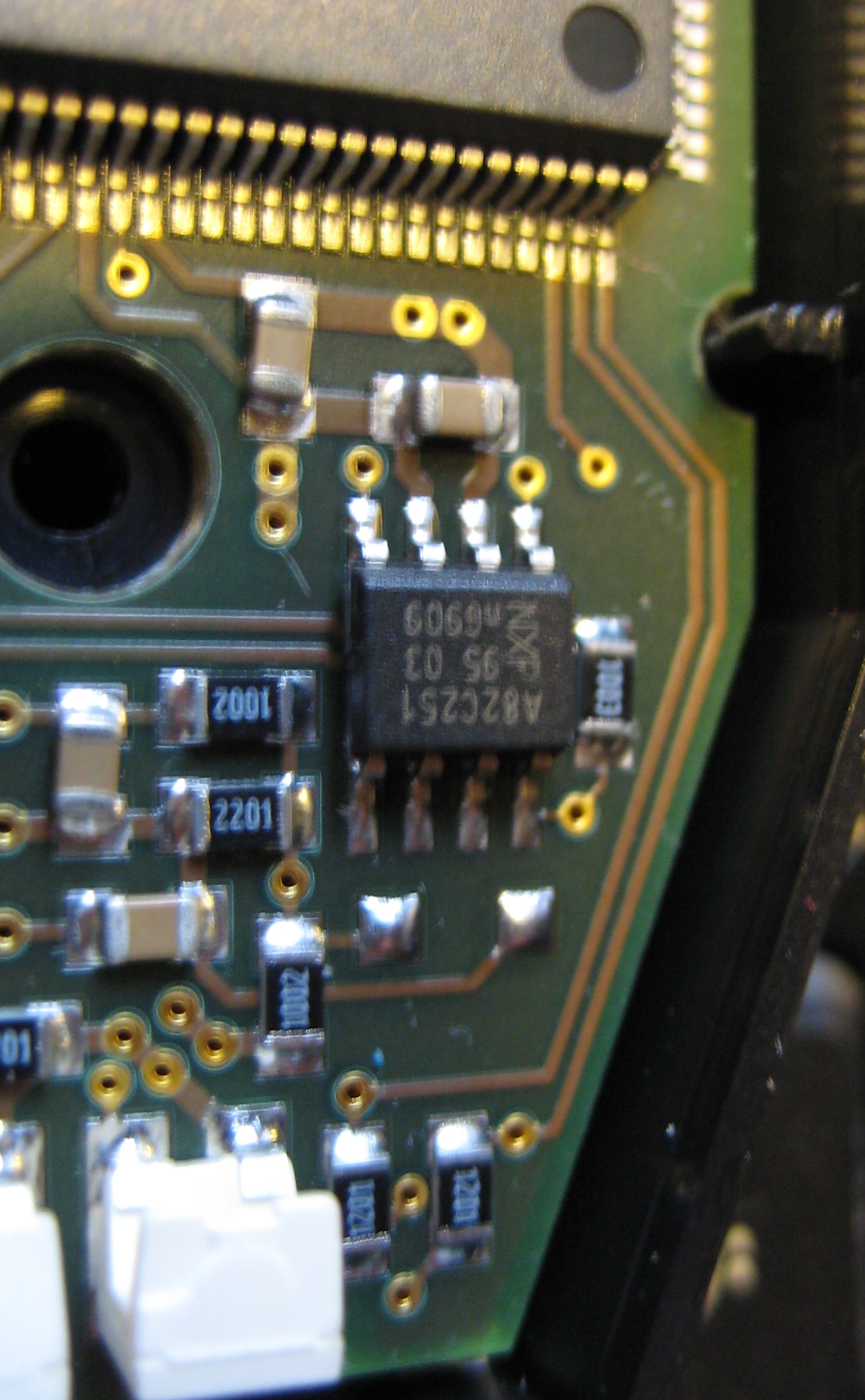

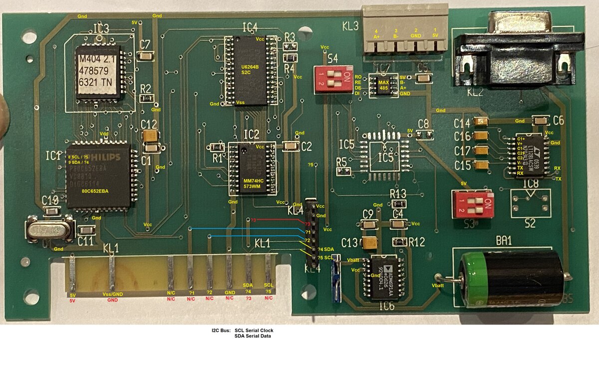

Der BUS ist übriegens ein I2C-Bus. Am EEProm liegen die gleichen Daten
an. Ich habe mal das Datenblatt angehängt.
von Rudi (Gast)
Ich habe den Speicher ausgelesen:
PAGE0  0xff
PAGE1  0xff
PAGE2  0xff
PAGE3  0xff
PAGE4  DATEN
PAGE5  DATEN
PAGE6  DATEN ein paar Byte, der Rest 0xFF
PAGE7  0xff
Andere Teilnehmer (die CPU) befindet sich wohl nicht auf dem Bus.

So, zu den Temperaturen bei der 2107. Leider werden nur die
programmierbaren Temperaturen im EEProm gespeichert. Die eigentlichen
Temperaturen werden über einen extra Bus übertragen. Es gibt 8 mögliche
Temperaturen (ADC-Werte), wobei eine/r die Referenz ist. Ich konnte hier
schon die Temperaturen per Hardwaresimulation durchfahren, aber die
Referenz ist noch etwas undurchsichtig, geht aber in die Berechnung der
Temperaturen mit ein. In der Serviceanleitung sind die Kurven und
entpsrechenden Werte der Widerstände abgebildet. Hat jemand zufällig
Widerstandskurven zur Temperatur in digitaler Form die denen aus der
Serviceanleitung entsprechen ????

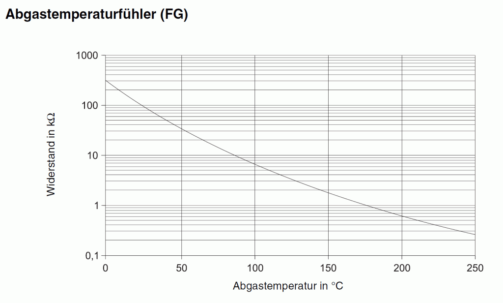

Identifizierung Temperatursensoren (2107) aus den Kurven im Serviceheft:
http://www.fuehlersysteme.de/resistance_characteristics_de.pdf
Außentemperatur: NTC 10Kohm
Kesselwasser   : NTC 10Kohm
Raumtemp       : NTC 10Kohm
Abgas          : ???
Kollektor      : ???
Falls jemand digitale Quellen für die Temperaturkurven des NTC 10Kohm
kennt, immer her damit ;-).

Die Temperaturen habe ich jetzt per Messung bestimmt, wie der
Referenzwert in die Messung eingeht ist jetzt auch klar.
Ich bau einen Adapter für den Bus auf RS232/TTL mit Opto und einem
AVR644er als Sklaven. Die Platine kann an das Kabel angezapft oder per
zweitem Kabel direkt eingeschliffen werden. Folgende Daten werden
erkannt bzw. können dann geändert werden: EEProm per I2C (wie die
Steckkarte, Werte sind noch nicht bekannt), alle Temperaturen und der
Status der Relais und die bisher unbekannten Pins. Die Daten können dann
per RS232 gelesen oder geschrieben werden (wenn bekannt), die Software
dann als OS. Die Platine wird etwa 6x6cm groß. Evtl. auch einen Tick
größer.
Falls Interesse besteht, würde ich mehrere Platinen fertigen lassen.
von Rudi (Gast)
Update zur Platine:
Die Platine wird jetzt erstmal nur eine Möglichkeit zur Adaption bieten.
Das Flachbandkabel muss von der Displayeinheit gelöst werden und die
Platine wird direkt auf den Stecker von der Displayeinheit gesteckt, das
Kabel dann direkt auf die Platine. Der 644er wird erstmal mit den
internen 8MHz laufen, ein externes Quarz wird vorgesehen (falls es
Probleme mit der UART geben sollte). Dann noch ein 32KHz Quarz für den
Timer. Reset-Taster, 3 LED, Programmieradapter (6 Pol) und eine
Klemmleiste für die UART über den OPTO (RX,TX,VCC,GND). Die gefundenen
Inputs können durch Widerstände vom Bustreiber getrennt und direkt als
Inputs genutzt werden (wenn nötig).
Der 644er ist dann auch am Ende der möglichen Verdrahtung.

von Rudi (Gast)
@Mario
> herum, damit mein Internet Tablet (Nokia N770) die Daten aktuell
> anzeigt.
Auch eine Idee ;-)
Zur 2107:
Die ersten Daten sind heute eingeflogen ;-) Anbei eine Grafik von den
Temperaturen und den Relais direkt vom Bus ...

Eine Frage hätte ich zum Interface (Pegelwandler), gibt es da zum
Schaltplan (oben im Thread) auch eine Bestückungsliste mit richtiger
Dimensionierung der Bauelemente bzw. einen aktualisierten Schaltplan?
Grüsse Matthias
von gs (Gast)
Hallo Matthias,
so etwas in der Art wollte ich auch aufbauen. Hatte aber bisher noch
keine Zeit hierfür. Wenn Du bereit wärst den Quellcode weiterzugeben,
wäre es toll.
Viele Grüße
Gerhard
von Rudi (Gast)
Nein, der IC wird als reiner Komparator benutzt, der Rest ist Hysterese
und Überspannungsschutz.

@Rudi
Hättest Du ein Problem damit mir die Stückliste deines Aufbaus zukommen
zu lassen? Ich kenne mich nämlich eher in Software fit und für die
Hardware müsste ich mich erst noch tiefer mit der Materie befassen, da
ich meine Heizung ja nicht schrotten will.....
Falls Du das nicht über das Forum machen willst. meine eMail ist
matthias punkt bartsch at gmx punkt net.
Viele Grüsse Matthias
von Rudi (Gast)
@Matthias
R_ESD, D_ESD und R_HYST habe ich nicht bestückt. Der Rest sollte benutzt
werden.
von Rudi (Gast)
Nachtrag:
Der Bus ist dann nach wie vor ungeschützt.
Ein Komparator mit Opto wäre ideal, ich habe zwar die Bauteile, bin aber
noch nicht zu einem Testaufbau gekommen ...
von Matthias (Gast)
Hallo Rudi,
ganz vielen Dank für den Schaltplan. Da kann ich mich ja sobald als
möglich an's Basteln machen. Einen Optokoppler werde ich mir
wahrscheinlich aber noch gönnen...
Grüsse und nochmals vielen Dank
Matthias
@all
Oben im Thread ist ja das Protokoll auf dem EMS-Bus beschrieben, soweit
ich gesehen habe als Phyton Programm. Ich will den Phyton-Code in eine
C-Library portieren. Oder hat das schon jemand gemacht und ich hab es
nur überlesen?

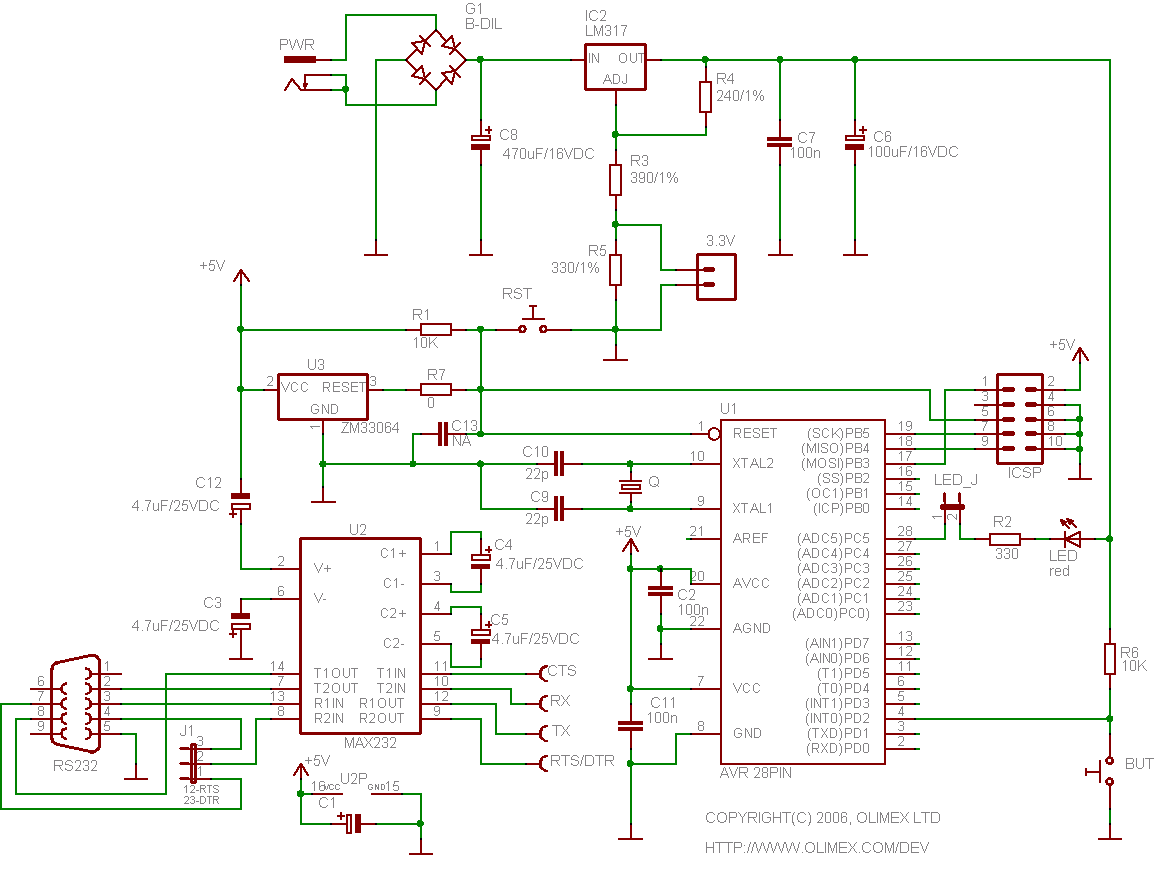

von IngoF (Gast)
Hallo an Alle
Habe mich inzwischen von meinem PIC verabschiedet und habe mir ein
ATmega8 Entwicklungskit mit USB-Prog enscheiden mit dem man auch andere
Microcontroller programmieren kann. Habe den C-Quelltext von Rudi
übernehmen können und fast ohne Änderungen übernehmen können. Auch wenn
ich nicht wirklich verstehe was der Quelletext eigentlich wirklich macht
Auf der Platine ist ein Max RS232-Chip den ich einfach über ein Kabel an
den Service-Key angeschlossen habe. Funktioniert erst mal fürs erste.
Nur gibt es noch Probleme mit dem Java-programm die ich nicht wirklich
in den Griff bekomme. Irgendwie bekomme ich sämtliche Daten nur nach dem
ich den COM-Port schließe. vorher scheine ich keine Daten zu bekommen.
Würde ja auch gerne mit Python mithelfen. Allerdings habe ich echt
keinen Bock mich jetzt Tage/Nächtelang erst mal in Phyton, MySQL oder
andere Datenbank und GNU-Plot zu beschäftigen.

Jein, bisher verwenden wir mysql und gnuplot (in ajax gibt es ja auch
schon etwas) für die Visualisierung. Wie die Daten in die Datenbank
gelangen ist bisher das "Süppchen".
Ich kann meinen suboptimalen Aufbau kurz beschreiben:
Heizung -(EMS)-> Mega8 -(RS232)-> CORTEX -(RS232/USB)-> Laptop -> Parser
(python) -> Binary-Log/Sqlite-DB -(Network upload)-> Server -> Mysql ->
Gnuplot -> Web
So sieht es bei mir aus ;-)

Mach das ! Du hast 12V/GND und das Signal. Das Signal liegt bei +- 2.5V
auf den 12V (9600 Baud). Eingang dann vom uC mit 3.3V oder 5V. Wenn du
daran arbeiten könntest wäre das super !
Das Hauptproblem bei Senden ist die CRC. Im schlimmsten Fall muss man
den String 256 mal senden ...

Was haltet ihr von diesem Aufbau für die Beschreibung (siehe Anhang) ?
Ich habe die Seite mit Tex erstellt.
von Matthias (Gast)
@Rudi
Schön übersichtlich!
von IngoF (Gast)
@Rudi
sieht sehr gut aus. Wie sehen denn die Dokumentation aus wenn einzelne
Bits eine bestimmte Bedeutung haben?
Allerdings müsste man dafür TEX installieren um es zu bearbeiten. Oder
ist das ein Format dass man mit OpenOffice oder anderen Programmen
öffnen könnte?
Warum kein Dateiformat wofür man kein spezielles Programm für benötigt?
Kann man die Datei denn auf der Webseite (Joomla) bearbeiten und
automatisiert aus der Datenbank erstellen? Glaub mit Joomla kann man ja
auch automatisiert PDF Dateien erstellen, oder?
Ingo
von Rudi (Gast)
Das könnte man da problemlos einbauen, z.B etwas eingerückt.
> öffnen könnte?
Das Tex-Quell-Format ist reiner Text ;-). Okay, die Syntax ist etwas
anders. Du kannst den auch mit Edit öffnen, um aber ein formatiertes
Dokument zu erstellen brauchst du Tex. In meinem Fall habe ich es in
eine PDF-Datei gewandelt. Das gute daran, du kannst den "Quelltext" in
GIT oder was auch immer verwalten und Änderungen verfolgen.
Ich finde PDF schon als normales Format, es ist allerdings nur der
Output.
Nein, das wäre mit viel Aufwand verbunden.
Das mit dem Bild war auch nur ein Vorschlag wie man es machen könnte.
von Rudi (Gast)
Zur 2107:
Ich habe die Adapterplatine jetzt fertig und werde die nächsten Tage mal
berichten.
von Joachim K. (himtronics)
Hallo!
bin leider erst jetzt auf diesen Thread gestoßen. Ich habe ein KM271
bei mir in Betrieb, an einer Logamatic 2105 (wie 2107, nur ohne
Solarmodul-Nachrüstmöglichkeit) mit Warmwasserbereitung.
Ich habe auch die Software und mittels Serial-Logger das Protokoll
zum Teil ermittelt. Eine Beschreibung findet Ihr im Anhang. Im Moment
kenne ich nur den Log-Modus, kann also nur die laufenden Meldungen
der Heizung interpretieren, aber keine Änderungen an der Konfiguration
vornehmen. Dazu müsste ich mal wieder die Windows-Software von Buderus
laufen lassen und mitprotokollieren.
Das KM271 könnte ich bei Gelegenheit ausbauen und fotografieren damit
man die Bauteile und Verbindungen bestimmen kann, aber das kann ich erst
am Wochenende.
Schreibt mal, ob das Protokoll der KM-271 hilft bei Eurem Ansatz.
Himtronics
von Rudi (Gast)
@Joachim König
Das sind doch mal ein paar Daten. Sind die evtl. auch dort beschrieben:
Das KM271-Modul setzt die RS232 auf I2C um und vice versa. Das
Display-Modul fragt eine I2C-Adresse ab, die evtl. ohne Solar oder KM271
nicht auf dem Bus vorhanden ist '(Beide benutzen wohl die gleiche
Adresse). Ich konnte die Displayeinheit aber nicht zur Kommunikation
überreden, bzw. habe dort auch nicht weiter geforscht, da die Daten auch
direkt abgegriffen werden können, mit direktem Zugriff auf das EEProm
(I2C).
Viele Daten können eigentlich nur im EEProm gespeichert werden, den
Aufbau der Daten zu finden ist mit einem KM271 mit Sicherheit viel
einfacher ...
Einige Bilder mit erkennbaren IC Bezeichnungen und Leiterbahnen wären
super !
Einige Fragen habe ich noch:
Was ist die Pumpenleistung ? Braucht man für die Steuerung ein extra
Modul ?
Was sind das für Werte:
Brennereinschalttemperatur/Brennerausschalttemperatur ??? Welche
Temperaturen werden dort gemessen ?

von IngoF (Gast)
habe es endlich geschafft Ein Java-Programm zum laufen zu bekommen. Es
werden nur Telegramme mit Daten mitgeloggt.
Man muss den PC mit dem Sklaven verbinden der das Break erkennt und
einen Rahmen um die Daten setzt. Dannach noch die richtige Schnittstelle
auswählen und 'Verbinden' drücken.
Wenn Java installiert ist muss man nur das ZIP entpacken und emslog.jar

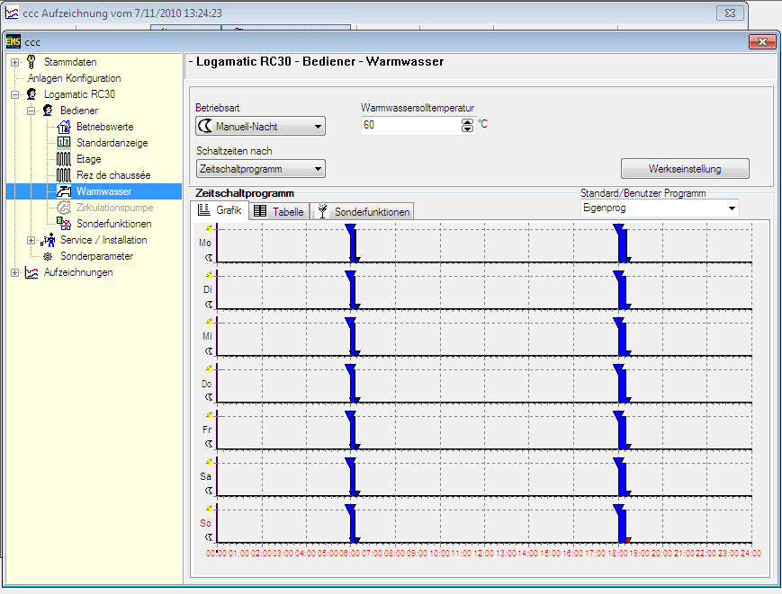

oder emslog.bat mit doppelklick starten. Wenn man EMSlog schließt ohne
vorher auf 'Verbinden' zu klicken muss man EMSlog mit dem TaskManager
beenden.
Es gibt noch unter bestimmten Bedingungen Lesefehler auftreten.

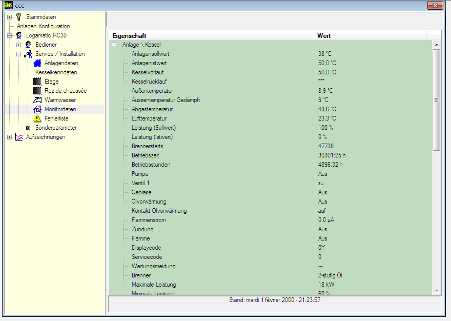

Sonst kann das Programm noch garnichts. Jetzt kann ich endlich mit der
Programmierung anfangen ;-)
Für die Mitleser die keine Hardware zum Testen haben können sich ja das
Screenschot ansehen.
Ingo
So, hier mal 2 Bilder des KM271. Als Chip ist ein Sipex SP232 ACT 9524
drauf, und ein paar Kondensatoren, Widerstände, eine Diode.
Joachim
von Rudi (Gast)
Sehr schön. Also gibt es doch noch 2 Leitungen für eine UART auf dem
Bus.
Empfängst du, auch ohne den Logmodus zu aktivieren, Daten auf der UART ?
Wird dort zufällig zyklisch etwas gesendet ?
> Bus.
Nein, da ist Ruhe. Werde mir bei Gelegenheit mal das Protokoll
ansehen für das Ändern der Konfiguration. Die Konfiguration
die am Anfang nach dem Aktivieren des Protokoll-Modus gesendet
wird, kann ich schon zum Teil interpretieren, z.B. die Zeiten für
die Heizphasen.

von Rudi (Gast)
So, die Platine läuft ;-)
von Rudi (Gast)
@Joachim K.
> die Heizphasen.
Ich konnte es mehr oder weniger verifizieren. Ohne eingesteckte Platine
lässt sich der Modus nicht aktivieren. Bei erkanntem/eingeschaltetem
zweiten Heizkreis werden dort andere Daten gesendet und es wird nicht
auf 0x02 oder 0x10 geantwortet.

von Matthias (Gast)
Unter Beitrag "eBus CRC Berechnung nachvollziehen" wird über den eBus
diskutiert. Der EMS-Bus scheint dem eBus ja sehr ähnlich.
Unter
http://www.mikrocontroller.net/attachment/54958/eBUS_Stuttgart_041201_eBUS_Only.PDF
ist auf S.28 ein eBus Interface dargestellt. Würde das auch für den
EMS-Bus gehen? (vielleicht nicht unbedingt 24V Versorgung) Was meint ihr
dazu?
Gruss Matthias

von Rudi (Gast)
@Matthias:
> Unter
> http://www.mikrocontroller.net/attachment/54958/eB...
> dazu?
Könnte funktionieren. Musste man aber auf 12V auslegen. Evtl. sind die
9600 Baud zu schnell, muesste man mal aufbauen und messen.

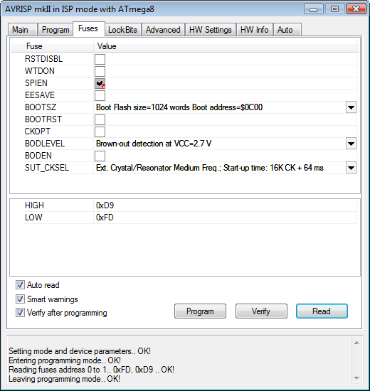

von IngoF (Gast)
Also ich habe auch den ATmega8.
Habe mir ein Komplettkit mit USBprog fur etwa 69 Euro gekauft. Ist alles
drin was man zur Programmierung für den Atmega8 braucht.
Am Service-key gibt es zwei Kontakte die das Signal mit +-2,5Volt haben.
Diese habe ich einfach ohne weitere Technik auf den RX-Eingang des
Atmega8 gelegt.
Der Quellcode für den ATmega8 wurde hier schon von Rudi gepostet.
Den PC schließt man am TX-Ausgang des Atmega8 an.
Bisher läuft es nur am Service-Key direkt. Wenn man die Platine am Bus
anschließen will benötigt man auf jeden Falle ein Schaltung die ich mir
auch noch zulegen werde.
Ich habe es schon, mit Hilfe von Rudi geschafft ein Java-Programm zu
schreiben dass die Daten mittloggt und in der MySQL-Datenbank
abspeichert. Wenn die letzten Fehler weg sind werde ich hier gerne den
Download-Link posten. Die Visualisierung kommt natürlich auch noch rein.
Vermutlich mit GNUPlot oder direkt im Java-Programm.
Ingo

von IngoF (Gast)
Also an der Service-Key-Buchse gibt es das Bus-Signal mit +-2,5 Volt. Ab
Bus (also dort wo die RC30 oder RC35 dran hängt) kommen 12 +-2,5 Volt an
und können nicht einfach ohne Schaltung an den ATmega8 angeschlossen
werden.
Habe nur zwei Brücken auf der Platine eingelegt, ein Adapterkabel ohne
Elektronik gebastelt und es hat funktioniert.
Habe die CRC-Berechnung noch mal mit dem Generator-Polynom berechnet.
Hat laeider nicht funktioniert. Werde mal wenn ich Zeit habe einfach
alle möglichen Berechnungen durchlaufen (Startwerte 0x00-0xff, XOR am
Ende 0x00-0xff und Generatorpolynome 0x00-0xff) und dann sollte sich das
Geheimnis irgendwie lüften lassen.
Es ist jedenfalls kein simples XOR oder addierung über alle Werte.
Standart CRC-8 funktioniert auch nicht.
Aber für das simple mitloggen braucht man erst mal keine CRC. Aber
irgendwann möchte ich ja auch mal die Schaltprogramme ändern. spätestens
dann geht es nicht ohne CRC-Berechnung.
