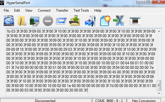

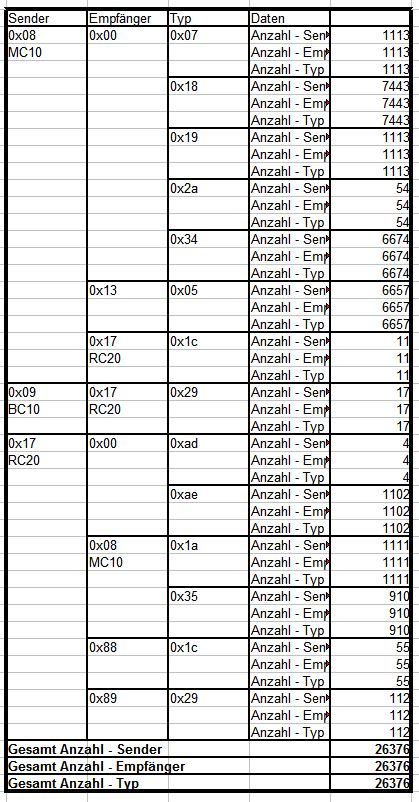

So... Dann entjungfere ich mal den Thread :p Anbei das Logfile, ca. 20h lang. Am Bus war nur die Heizung, NetIO mit Sniffer und ein RC25. Das Logfile hat vorne ein Timestamp, dann durch ein Strich getrennt die Länge, gefolgt von den Daten welche auch mit einem Bindestrich abgetrennt wurden. Mal sehen was man so auswerten kann. LG
So... Da ich nichtmehr bearbeiten kann wieder einen neuen Beitrag :p Hier mal meine ersten Statistikversuche in den Datensätzen. Schaut ja schonmal gut aus. Ich versuch nun mal die Temperaturreports usw zu finden.

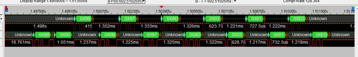

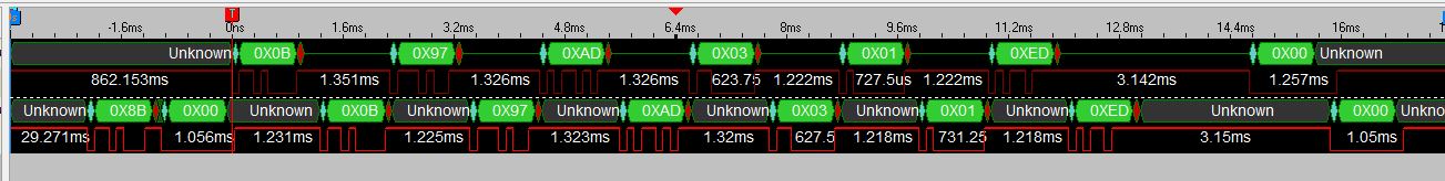

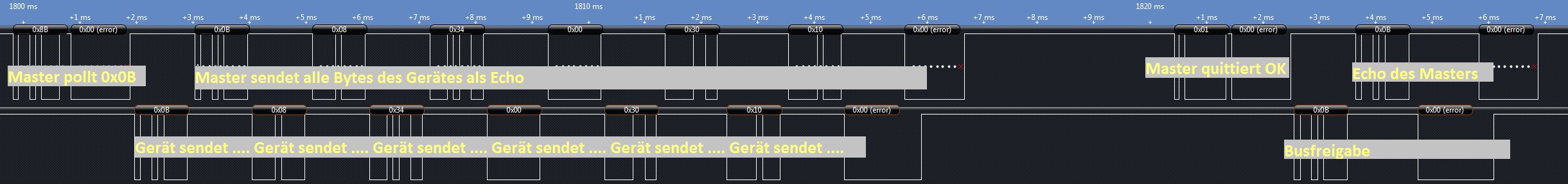

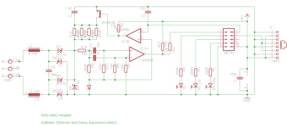

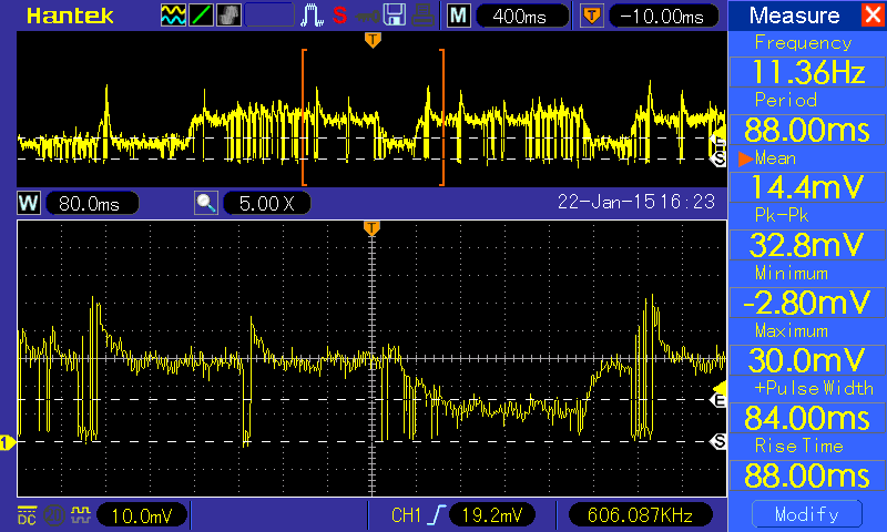

So, habe nun den Logic Analyzer dran hängen (oben TX, unten RX). Ich habe den Collector umgebaut dass er 0x0B 0x17 0xAD 0x03 0x00 0x88 sendet. Die Heizung wiederholt Byteweise, danach ist auf dem Bus für 260ms Ruhe... bis es mit 0x8C weiter geht. Also von einer Antwort des RC20 ist da nichts zu sehen. der Collector sagt mir auch Timeout :( Hoffe Ihr könnt mir nu wieder weiterhelfen :p
Hallo! Tja, der Empfänger unter 0x17 fühlt sich von einem Schreibbefehl nicht angesprochen. Sende doch mal: 0x0B 0x97 0xAD 0x03 0x01 <CRC> Dann müsste die BC20 das 4. Byte von Telegramm 0xad zurück senden. vg Jürgen
Schaut wieder gleich aus... 260ms keine Antwort :(
Wo ist das Break als Abschluss des Telegramms??? Nach dem CRC muss TX für mindestens 10 Bits auf LOW sein.
Okay... dass müsst ich dann in dem NetIO einflicken. Bin grade dabei die State Machine darin zu verstehen.
Ra Sp schrieb: > Okay... dass müsst ich dann in dem NetIO einflicken. Bin grade dabei die > State Machine darin zu verstehen. Das ist doch da schon drin?!
Und wieso wirds nicht getan? :) Hier der Aufruf: sendCommand(151, type, data, sizeof(data));
151 als Zieladresse? Davon mal abgesehen bin ich mir bei dem Ethersex-Code 99.9% sicher, dass der richtig ist, da ich hier ja einwandfrei senden kann. Getriggert wird das Break von ems_uart. c:188 nachdem das letzte TX-Byte raus ist. Du kannst ja spaßeshalber mal ethersex aus meinem Fork bei github bauen, einen Unterschied sollte das aber nicht machen.
Hmmm vllt. hast du ja auch eine Konstellation wo es passt. Hast du mal nachgemessen was effektiv rauskommt?
Ja. So hatte ich auch diesen Bug entdeckt: https://github.com/maniac103/ethersex/commit/6a2be5b5a80152da7e14dcee11ad719b9487306a Der führte dazu, dass das Break verschluckt wurde, wodurch nix ging. Du kannst den Code gerne nochmal nach Bugs abklappern, grundsätzlich ist aber alles da.

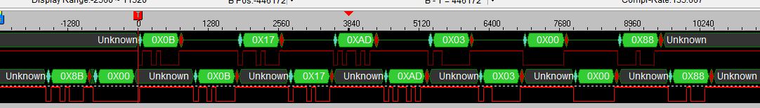

So, nun sende ich an 0x17 meine 0xAD Kommandos und es geht :) die
Heizung schaltet um :) HAPPY
Ra Sp schrieb: > Im Moment weis ich grade nicht ob DDRD und PORTD was bringt (habe ich > eingefügt). Wahrscheinlich nicht, da das Gleiche schon in ems_uart_init() gemacht wird und der GPIO danach nicht mehr angefasst wird. > Tante Edit: > So, nun sende ich an 0x17 meine 0xAD Kommandos und es geht :) die > Heizung schaltet um :) *HAPPY* Und was hast du dafür nun getan?
Tjoa nicht viel auser die 2 Debugmeldungen hinzugefügt. Den rest wie oben beschrieben. Ich habe mir nun noch das WebIF erweitert um eine Cronfile zu erstellen ;) Naja erstmal reicht mir das so. Wenn die anderen Projekte fertig sind gehts hier weiter ;) Tante Edit: Tjoa wie immer... Rechtschreibfehler wurden nach dem posten gesichtet und schon korrigiert ;)
#3331951
Ra Sp schrieb: > Tante Edit: > So, nun sende ich an 0x17 meine 0xAD Kommandos und es geht :) die > Heizung schaltet um :) *HAPPY* Kannst du mal schauen ob du eines von den DEBUG-Befehlen rausnehmen kannst? Da ist definitiv noch etwas am Timing nicht richtig.

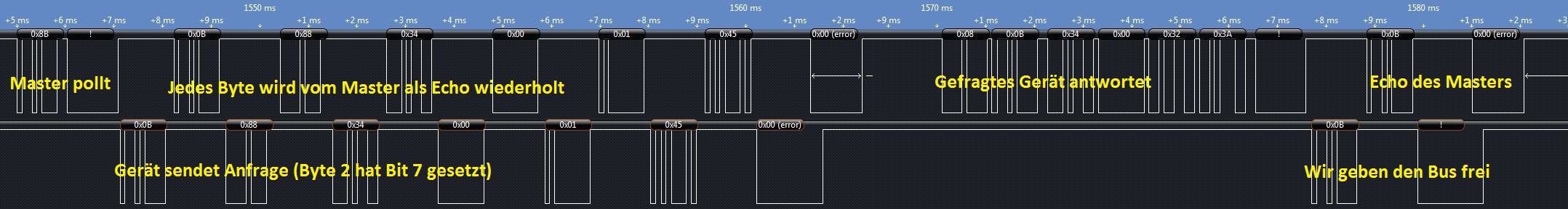

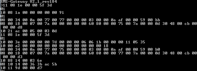

Hallo! Ich habe mal einen kompletten Schreibzyklus incl. Quittierung und Busfreigabe aufgezeichnet. So soll es idealerweise aussehen. vg Jürgen
... und noch die Anfrage an einen anderen Busteilnehmer.

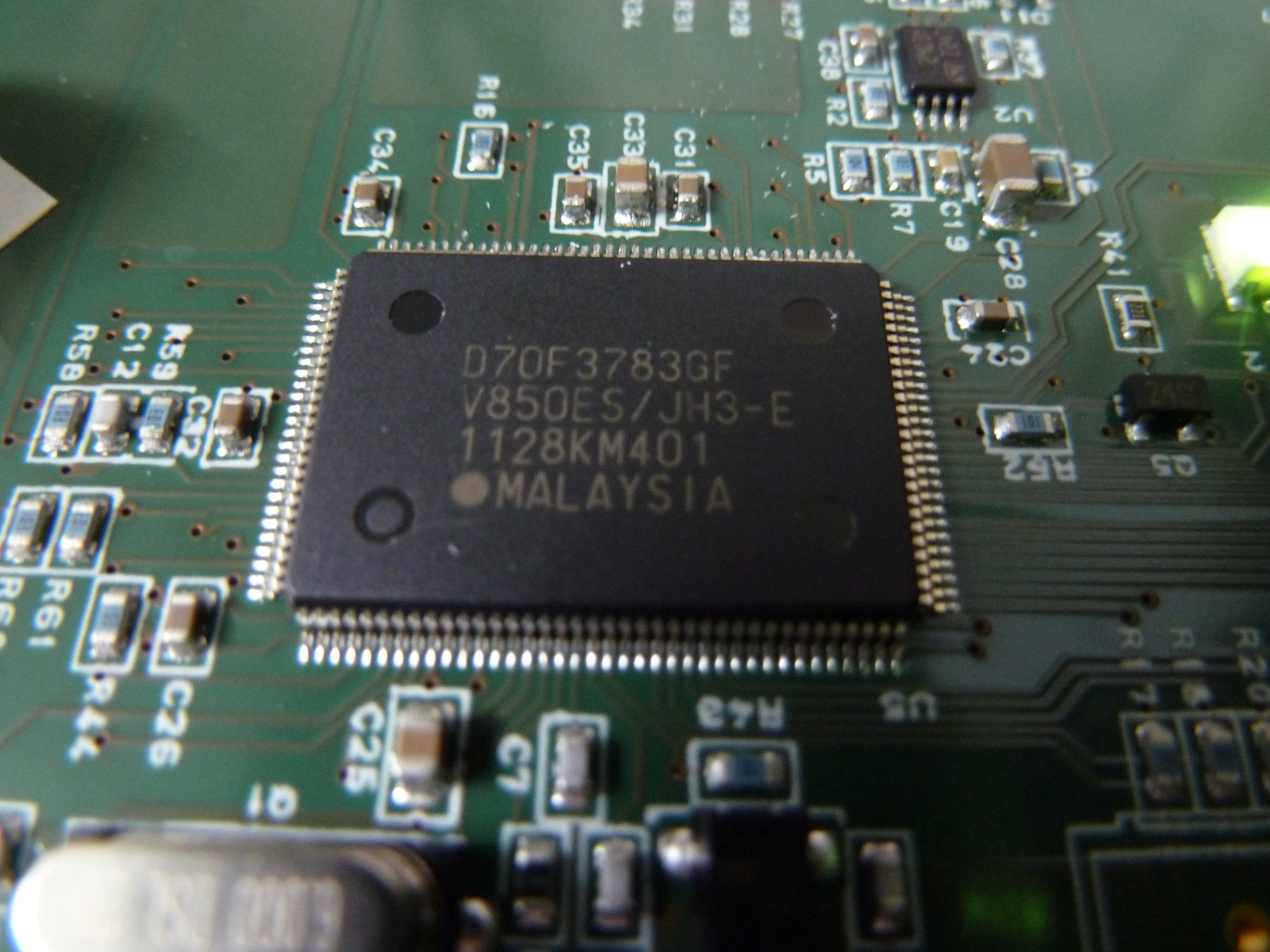

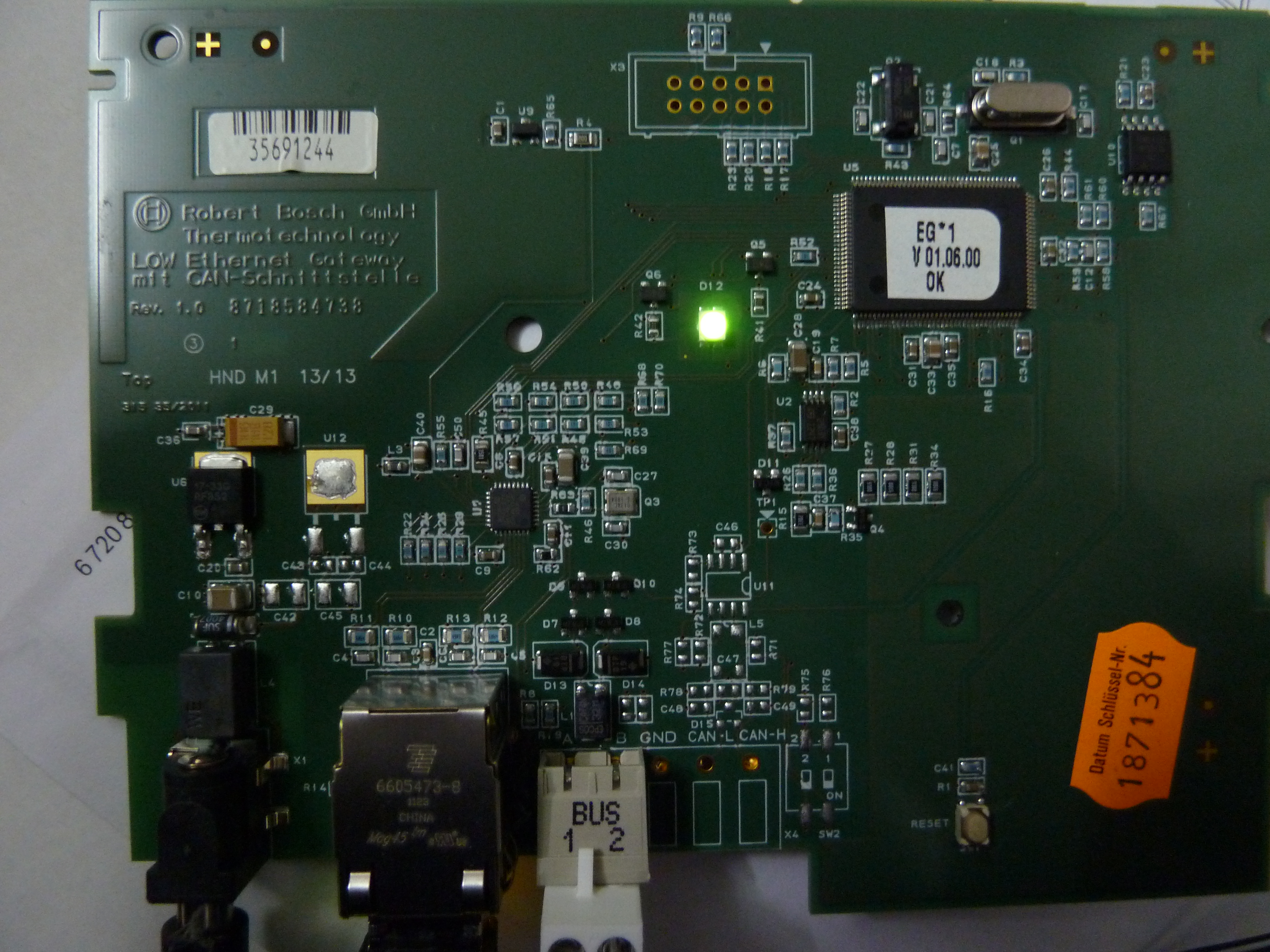

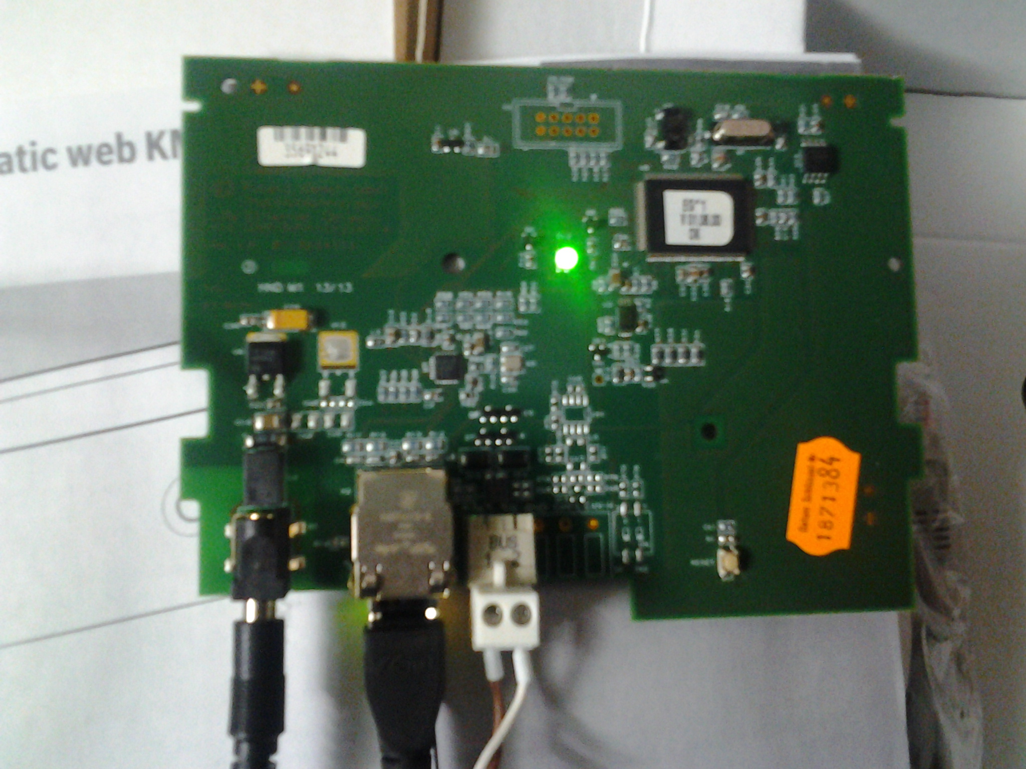

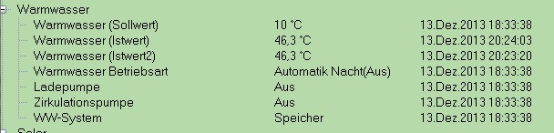

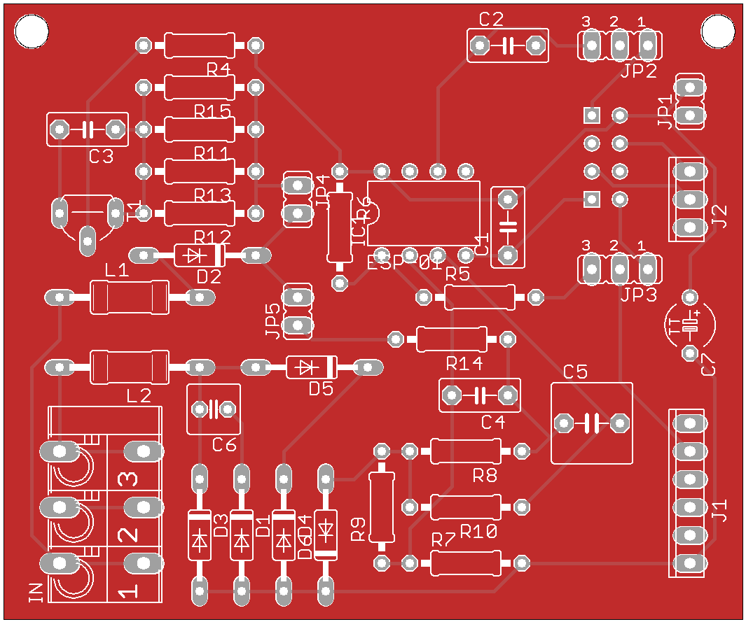

Hallo zusammen, Ich verfolge schon seit einigen wochen sämtliche Einträge bezüglich des EMS bus von Buderus. Wollte eigentlich mit einem nand gatter auf die Anlage zugreifen. Habe da ich meinen Freundlichen Heizungsbauer sehr gut kenne ein Web-Gateway KM-200 zum testen bekommen und gleich mal das Ding zerlegt da ist ein Bosch Low Ethernet to CAN drin. Habe dann auch gleich mal die apk der zugehörigen App zerlegt und jetzt kommt das interesante in der App selber sind all Funktionen bereits integriert nur nicht auf aktiv. Kennt sich denn einer gut mit Java und App Programmierungaus und könnte sich den Sorce mal anschauen ob man nicht auf diese Art und weise an eine Machtigere Schnittstelle zur Anlage kommt. Ich wollte eigentlich mit der Platine mit dem Nand gatter und der Original Software Eco-Soft die Anlage lesen und Schreiben. Nur über eine App wäre das natürlich viel eleganter. Ich kann auch gerne mal Bilder von dem KM-200 Innenleben machen. Gruß Alex
Hier nochmal 2 Bilder
Es ist leider nicht viel zu erkennen, außer das dass CAN Interface nicht bestückt ist. Kennt jemand einen Mikrocontroller im QFP-128 Gehäuse? Wenn Du am Laufen hast, kannst du ja mal mit Wireshark testen, wie die Kommunikation zwischen KM200 und App läuft. vg Jürgen
Hier mal der mitschnitt zwischen der App und dem KM-200 Der KM-200 wird als V850.local angesprochen/aufgelistet mit der IP 192.168.178.157 nur leider kann ich damit so gut wie nix anfangen alles Spanisch Chinesisch oder sonst was für mich. gruß Alex
Hier noch der sorce der Buderus APK komplett Orignal APK Orignal classes.dex Entpakte APk Sorce Umgewandelte classes.dex in classesdex2jar.jar für jd-gui.exe Anm. Administrator: Anhang entfernt (Urheberrecht beachten!).
Weiß jemand wie ich auf die verschiedene Programme wie Abendprogramm, Eigenprogramm usw. umschalte und wo ich genau diese Schaltzeiten finde. Kann ich evtl. auch die anderen Schaltzeiten wie beim Eigenprogr. verändern? Ich habe die RC30.

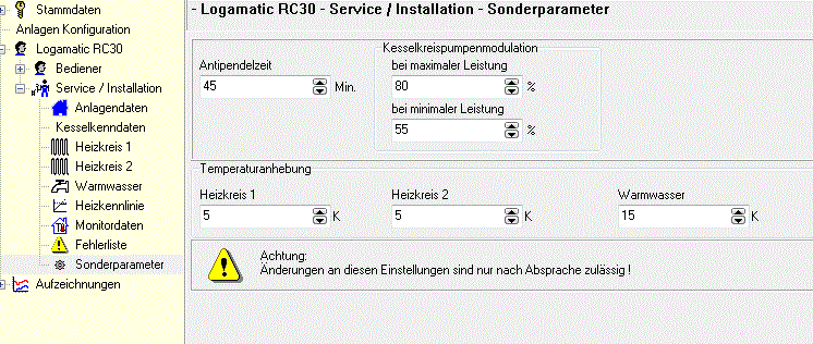

Wie vermutet, in den Sonderparametern -> Antipendelzeit
danke für's rauskramen! Leider komme ich da nicht ran, habe keine
Ecosoft.

Wie ist denn die default Einstellung? Die sollte doch schon auf dem Bus zu sehen sein ...
Hallo! Ich rate mal: 08 00 16|00 FF 5A 64 00 06 FA>0A<01 0B 64 37 02|2E Die 0x0a könnte der gesuchte Wert sein. Die 0x0b ist der Kesselpumpennachlauf (hier 11 Min). vg Jürgen
Sollte passen, ein Mitschnitt per 3964R Terminal während des Ecosoft Betriebes zeigt die Werte zum Zeitpunkt wenn für das Online Monitoring neu eingelesen/initialisiert wird: Folgende Werte sollten zu meinen Einstellungen passen: (Mitschnit sieht so aus, da ich derzeit nur lese per 3964R Terminal, da ja Ecosoft die sende-Befehle Hoheit hat ;-) 1384909781306 - COM12 - (z00) receive: <<04>>. Rejecting. 1384909781306 - COM12 - (z00) receive: <<08>>. Rejecting. 1384909781306 - COM12 - (z00) receive: <<16>>. Rejecting. => Telegramm 1384909781306 - COM12 - (z00) receive: <<00>>. Rejecting. 1384909781322 - COM12 - (z00) receive: <<FF>>. Rejecting. => 255 ? 1384909781322 - COM12 - (z00) receive: <<5A>>. Rejecting. => Kesseltemp.: 90° 1384909781322 - COM12 - (z00) receive: <<32>>. Rejecting. => 50 ? 1384909781322 - COM12 - (z00) receive: <<00>>. Rejecting. 1384909781322 - COM12 - (z00) receive: <<06>>. Rejecting. => 6 ? 1384909781338 - COM12 - (z00) receive: <<FA>>. Rejecting. => 250 ? 1384909781338 - COM12 - (z00) receive: <<2D>>. Rejecting. => Antipendelzeit: 45min 1384909781338 - COM12 - (z00) receive: <<01>>. Rejecting. => 1 ? 1384909781338 - COM12 - (z00) receive: <<1E>>. Rejecting. => Kesselpumpennachlauf: 30min 1384909781338 - COM12 - (z00) receive: <<50>>. Rejecting. => Kesselkreispumpenmodulation max. Leistung: 80 1384909781338 - COM12 - (z00) receive: <<37>>. Rejecting. => Kesselkreispumpenmodulation min. Leistung: 55 Ach ja, schön wäre wenn man das 3964R Terminal nur zum Lauschen nutzen könnte und die Daten bereits korrekt aufbereitet würden (inkl. Erkenntnisse aus http://ems-gateway.myds.me/dokuwiki/doku.php?id=wiki:ems:sk_schnittstelle bzgl. Änderungen) und von dort in eine DB geschrieben werden könnten. Tue mich da derzeit noch ein wenig schwer :-(
Ok, ist im Wiki eingepflegt. Verdächtig ist noch Byte 7: bei mir 0x64 (warscheinlich 100%) bei Dir 0x32 (warscheinlich 50%). Ideen? Zum Rest fällt mir erstmal nichts ein. vg Jürgen
bzgl. 0x32 (warscheinlich 50%) sehe ich noch keine direkt Zuordnung in den Parametern. Wenn eine 1 davor wäre, hätte es theoretisch Mischerlaufzeit = 150sek. bei mir sein können. Bei den Sonderparameter (s. Screengrab oben), wären noch Temperaturanhebungen für HK1 (bei mir 5), HK2 (bei mir 5) und WW (bei mir 15) in Kelvin, welche ich aber auch noch nicht im Protokoll wiedergefunden habe. Ich könnte es alles einfacher lesen, wenn das 3964R Terminal im rein lesenden Betrieb die Daten/Protokolle sauber rausfischen könnte ;-)

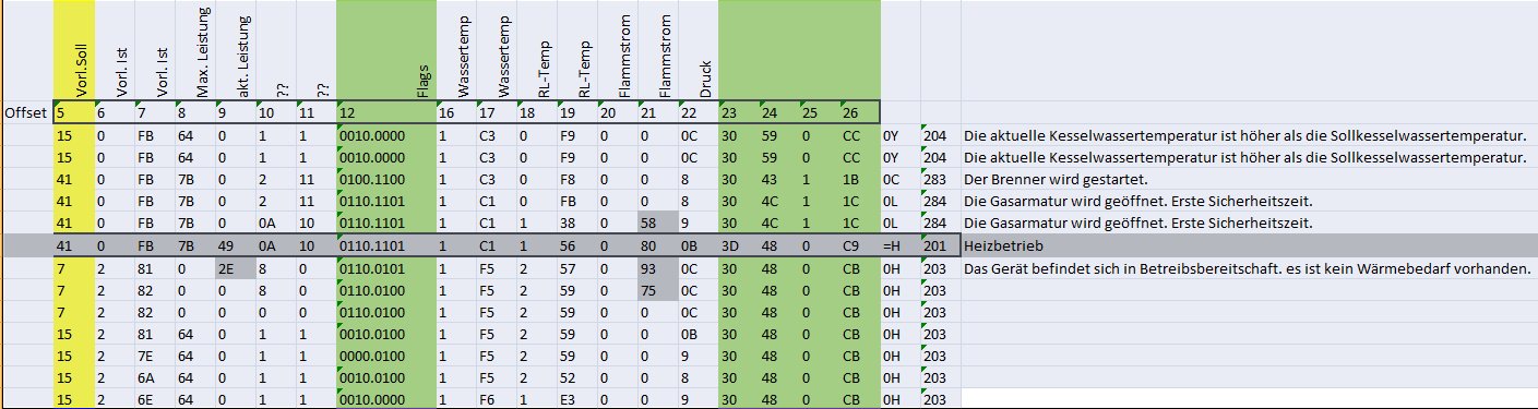

ich habe noch eine Unklarheit: bei UBAMonitorFast 08 00 18 Startw. 12 (Offset 07) habe ich wenn der Brenner läuft 0x25 (0010 0101) danach müßte die Gasarmatur (Bit 0) ein sein. Kesselkreispumpe (Bit 5) ist ein. Auf der Web-Seite bekomme ich hier aber Gasventil ein, Zündung ein, Kesselpumpe und Zirkulationspumpe aus. Ist Kesselpumpe und Kesselkreispumpe das gleiche? Dann stimmt etwas mit der Seite nicht.
in Ecosofts graf. Darstellung wird Bit 5 als "Kessel 1:Heizkreis-/Zubringer Pumpe" bezeichnet und Bit 0 (Gasarmatur) als "Flammensignal". 08 00 18 12 Bit0 1 digital Gasarmatur EIN => Kessel 1:Flammensignal 08 00 18 12 Bit2 1 digital Gebläse EIN => Kessel 1:Gebläsemodulation 08 00 18 12 Bit3 1 digital Zündung EIN => Kessel 1:Zündung 08 00 18 12 Bit5 1 digital Kesselkreispumpe EIN => Kessel 1:Heizkreis-/Zubringer Pumpe 08 00 18 12 Bit6 1 digital 3-Wege-Ventil auf WW => Warmwasser:WW-Laden 08 00 18 12 Bit7 1 digital Zirkulation EIN => Warmwasser: Zirkulationspumpe in Anhang Beispiel 0x25 mit bisherigen Bezeichnungen.
so steht es im Wiki auch, auf der Web-Seite bekomme ich aber immer "Kesselpumpe aus" obwohl das Bit 5 gesetzt ist. (0x25)

auf Deinem Bild oben ist auch Zündung weiß und Zubr. Pumpe grün? 0x25?
ja Zündung Bit3 = 0 Zubringer Bit5 = 1 0x25 => 00100101
auf der Web-Seite habe ich für 0x25: Gasventil ON Gebläse OFF Zündung ON Kesselpumpe OFF Zirkulationspumpe OFF 3-Wege-Ventil-WW OFF
Ich habe mal den Ablauf beim Starten und Stoppen des Brenners zusammengestellt. Da ist der Ablauf gut zu sehen. Ecosoft wird schon Recht haben ;) vg Jürgen

A propos Dokumentationsprobleme: Kann jemand mit Durchlauferhitzer (GB152, richtig?) mal bitte posten, wie die 'Monitor WW'-Nachricht (0x34) bei ihm aussieht? Ich habe den Verdacht, dass die Doku für den Typ des WW-Systems (Byte 13) falsch ist. Ich bekomme bei mir 0x3, was laut Doku 'keins + Durchlauferhitzer' heißt - das ergibt einfach keinen Sinn. Ich denke, dass man das Ganze als Werte (d.h. 0, 1, 2, 3, 4 anstatt 1 << 0, 1 << 1, 1 << 2, 1 << 3, 1 << 4) interpretieren muss (dann käme bei mir korrekterweise 'großer Speicher' raus), ich würde das aber mal gerne noch verifizieren ;)
Hallo! Diese Bits sollten so stimmen. Die waren mal in einem Dokument (8718575620 – 09/2009 DE) drin, welches aber inzwischen nicht mehr in den Downloads zu finden ist. Das Logamatic EMS RS232 Gateway hatte anfangs mal den EMS Bus direkt unterstützt, da sind einige der Felder offiziell dokumentiert gewesen. vg Jürgen
Hallo!
Ok, so wie sie dokumentiert sind, gibt es keinen Sinn. Bei mir wäre das
{UBAMonitorWWMessage:WW-System: kein} AN
{UBAMonitorWWMessage:WW-System: Durchlauferhitzer} AN
{UBAMonitorWWMessage:WW-System: kleiner Speicher} AUS
{UBAMonitorWWMessage:WW-System: großer Speicher} AUS
{UBAMonitorWWMessage:WW-System: Speicherladesystem} AUS
wenn man das als 0x03 "kleiner Speicher" deutet, wäre es Ok. (Sind 240L
klein?).
Hat jemand etwas anderes als 3 drin?
vg
Jürgen
#3444077
Jürgen Schmied schrieb: > Logamatic EMS RS232 Gateway hatte anfangs mal den EMS Bus direkt > unterstützt, Geht das nicht mehr? Als ich damals ein EMS-Gateway kaufen wollte hieß es dass der EMS-Gateway demnächst auch den EMS-Bus unterstützen würde... Das ist aber bestimmt schon fast 10 Jahre her.. Gruß Ingo
Auf der Web-Seite steht beim RS232 Gateway: "Offenlegung Kommunikationsprotokoll zu Logamatic auf Anfrage" von EMS ist nur im Zusammenhang mit ECO-SOFT die Rede. Das Dokument, welches das EMS Protokoll dokumentiert ist nirgends mehr auf der offiziellen Seite zu finden. Ich denke auch, das "Logamatic web KM200" ist inzwischen der Nachfolger von RS232 Gateway. vg Jürgen
müßte wie im der doku/wiki passen: Monitor WW - Typ 52 Offset 8 Art des Warmwassersystems 1. Bit = kein Warmwassersystem vorhanden 2. Bit = Durchlauferhitzer 3. Bit = kleiner Speicher 4. Bit = großer Speicher 5. Bit = Speicherladesystem -> ab Ver: 3.0 6. Bit bis Bit 8 = frei
Passt ja eben nicht: bei mir steht hier 0x03 drin. Ich habe aber ein GB152 mit Speicher und nicht gleichzeitig "kein Warmwassersystem vorhanden" und "Durchlauferhitzer" ...
ok bei GB152 kann ich auch nicht helfen. ...werde mal sehen ob ich den Datentyp 52 beim Ecosoft mal mitlauschen kann, dann kann ich zumindest sehen wie es zum GB132/EMS/160 l-Speicher passt... Edit: ist bei mir auch derzeit mit 0x03 belegt, kann ich also bestätigen, passt irgendwie nicht zur Doku. Edit2: Ecosoft weiss jedoch das ein Speicher vorhande ist ;-) Mal sehen woher ...
ich habe eine GB142, einen Boiler 240l? Beim mir steht auch 0x03.
Hallo, kennt ihr "Technische Information Monitordaten System 4000"? Da habe ich auf Seite 34 die Monitorwerte für Störmeldemodul Typ 0x9c gefunden. Ich denke, daß dies die Werte vom Wiki WMStatus2 bzw WMParameter sind. https://www.google.de/url?sa=t&rct=j&q=&esrc=s&source=web&cd=2&ved=0CD0QFjAB&url=http%3A%2F%2Fwww.ip-symcon.de%2Fforum%2Fattachment.php%3Fattachmentid%3D13808%26d%3D1320956568&ei=AqGsUrmrHoiAtAbP0ICQCg&usg=AFQjCNGM-sq-a6zyIivMQwbdxqWX-GnXhQ&sig2=XhjWX0LTiHP7nwxO-w5LrQ Viele Grüße Franz
Hallo! Ja, das würde sehr gut passen. Möglicherweise sind auch noch andere Bytes damit erklärbar. Muss ich mal testen, wenn ich Zeit finde ... vg Jürgen
ich habe in Wiki dieses Bit geändert: 10 00 3E 6 7 1 digital Party- Pausebetrieb es steht für Party oder Pause-Betrieb

Hallo, warum sind bei der EMS Schaltung die Widerstände R5/R6 am Ausgang des oberen Komparators? Da der ATmega ja mit 5V Pegel Arbeitet könnte R5 ja wegfallen oder? Der Pull-Up ist ja notwendig da der LM393 einen Open Collector Ausgang hat. Aber der Widerstand R5 in der Leitung zum NetIO macht für mich irgendwie keinen Sinn. Hab ich da was übersehen? Grüße Andy
@Andy: An sich hast Du recht, bei gleichen Pegeln wäre der Widerstand nicht notwendig. Aber oft koppelt man solche Systeme mit Widerständen, sog. Line-Widerständen. In dieser Hinsicht war ich auch über den Eingang an Pin6 ohne diesen Linewiderstand verwundert. Aber sicher entstammt das dem ursprünglichen Schaltplan... @Niffko Ich zeichne seit gut zwei Wochen alle Daten wie oben beschrieben auf. Alle paar Tage beginne ich ein neues File. Wie viel willst Du haben und wie soll ich es Dir zu senden? Ich bin leider wegen anderer Baumaßnahmen noch nicht zum Auswerten gekommen. Ich steuere den Ofen derzeit behelfsmäßig über das eingebaute KM50. Da sollte folglich einiges in Richtung RC300 dabei sein. Leider antwortet das Modul oft nicht und hängt sich ca. einmal die Woche komplett auf. Da hilft nur Stecker ziehen. Werde ich bei Gelegenheit mal bei Buderus reklamieren. Gruß Fabian
Hallo! R5 soll warscheinlich die IC's schüzten, falls der Ausgang vom uC auch auf Output geschaltet ist und beide Ausgänge dann gegeneinander arbeiten. Jürgen
Hier mal ein Tages-Log vom 03.11. als zip Gruß Fabian
Jürgen Schmied schrieb: > falls der Ausgang vom uC auch > auf Output geschaltet ist und beide Ausgänge dann gegeneinander > arbeiten Das sollte exakt die Erklärung sein. Ich hatte vergessen, auf den Schutz-Charakter der Rs hinzuweisen. Jürgen hat es auf den Punkt gebracht. Danke! Gruß Fabian

Hello all, Sorry but my German writing is not good enough, but ready no problem. I'm already for a year or so ready all your interesting studies and hope to "control" my Buderus also. My setup here is: RC35 BC 10 controller GB125 with BE2.3 (Heater on oil) LT135 (Boiler) I build the EMS-NetIO-adaptor and use the Pollin NET-IO with the Ethersex code. I have also compiled the ems collector on a Linux system. I can communicate via the browser with the EMCD On the UART RX port of the AVR is data comming in. But with the emcd?ems stats I get nothing. Can some please help in getting this running ??? See also the ems_stats and ems_UART_dump Many thanks Maarten von Belgiem
#3898151
Looks like your ems-board is out of order or the serialSpeed is wrong. You are receiving wrong data. 9600 8N1 should be OK for the EMS-Bus. I suppose the Counters are still at zero because the are no "framing-bytes" (aa 55). Is this the circuit, you have built: http://ems-gateway.myds.me/dokuwiki/doku.php?id=wiki:ems:net_io#hardware
#3898153
Torsten Georg schrieb: > 10 f9 00 ff 01 b9 0a 13 00 00 00 0a 00 00 00 2a 00 00 00 3c 00 00 00 2a Hallo Thorsten, Sind das die ganzen Telegramme oder nur die Nutzlast? Wenn ich es richtig verstanden habe sollte nach dem 0xff als Datentyp erst die Länge und dann ein 16-Bit Telegrammtyp kommen? Gruß IngoF
IngoF schrieb: > I suppose the Counters are still at zero because the are no > "framing-bytes" (aa 55). You're confusing EMS UART data with preprocessed data. There's no 0xaa 0x55 to be expected on the EMS, and the NET IO outputs its data via LAN, not UART ;) Still, this looks like invalid data, so something is probably wrong in the hardware.
#3898167
Danny Baumann schrieb: > You're confusing EMS UART data with preprocessed data. Das stimmt.. Warum zählt denn "Bytes total:0" nicht hoch? sind das nur die Bytes der Fehlerfreien Telgramme? Hätte jetzt vermutet die kompletten Empfangenen Bytes.
#3898168
IngoF schrieb: > Danny Baumann schrieb: >> You're confusing EMS UART data with preprocessed data. > > Das stimmt.. > > Warum zählt denn "Bytes total:0" nicht hoch? sind das nur die Bytes der > Fehlerfreien Telgramme? Hätte jetzt vermutet die kompletten Empfangenen > Bytes. Ups manchmal könnte denken helfen ;-) Der NetIO schickt ja nur Fehlerfreie Telegramme weiter. Also kann Dein Collector ja nichts hochzählen was er nciht bekommt..
IngoF schrieb: > IngoF schrieb: >> Danny Baumann schrieb: >>> You're confusing EMS UART data with preprocessed data. >> >> Das stimmt.. >> >> Warum zählt denn "Bytes total:0" nicht hoch? sind das nur die Bytes der >> Fehlerfreien Telgramme? Hätte jetzt vermutet die kompletten Empfangenen >> Bytes. > > Ups manchmal könnte denken helfen ;-) > > Der NetIO schickt ja nur Fehlerfreie Telegramme weiter. Also kann Dein > Collector ja nichts hochzählen was er nciht bekommt.. Richtig. Die Anzeige kommt allerdings vom NET IO, was fehlerhafte Daten durchaus zählt ;) Ich nehme mal an, dass das NET IO schon gar kein Framing (d.h. Breaks) sieht und deshalb gar nicht erst anfängt, die Daten zu interpretieren.
#3899441
IngoF schrieb: > Looks like your ems-board is out of order or the serialSpeed is wrong. > You are receiving wrong data. > 9600 8N1 should be OK for the EMS-Bus. > > I suppose the Counters are still at zero because the are no > "framing-bytes" (aa 55). > > Is this the circuit, you have built: > http://ems-gateway.myds.me/dokuwiki/doku.php?id=wiki:ems:net_io#hardware Dear Ingo, Thanks a lot for your reaction, and the great work you guys make here. Yes indeed I used this circuit, connected to the "EMS" from my BC10 and when I measure with my scope I see the expected signals and levels, all looks clean. I see no framing start (aa 55) however I see a lot of "3F" connecting Putty via an MAX. I indeed can also to the conclusion it is NOT the Net-IO with the Ehtersex, but now already for months (with pause) I'm stuck here. Any other idea how to debug ? Best regards Maarten
Are you using the 3.5mm service connector for connection? If yes: don't, but use the normal EMS bus connectors (where other modules and/or RC35 are connected)
Hi, Maarten H schrieb: > I see no framing start (aa 55) however I see a lot of "3F" perhaps a timing issue. are the fuses in the right order? (e7) Fuse Low Byte (FLB) (dc) Fuse High Byte (FHB) (ff) Extended Fuse Byte (EFB) Greets Karl M.
#3899614
Maarten H schrieb: > connecting Putty via an MAX. maybe thats the problem. an USB-Serial-Cable wit a max232 has RS232-level. The board ist designed for the serial-port with TTL-level. You must use an USB-TTL-Serial-Cable to check if the ems-board works fine. if you do not have a TTL-Cable you can swap the both inputpins 2&3 of IC1A. But do not forget to swap back if you want to use it with your AVR. Or you can put an CMOS Inverter between the output of the ems-board and the RX of the serial-cable. Or is the serial-port connector at the AVR-port a RS232-version, too?
#3901053
IngoF schrieb: > Maarten H schrieb: >> connecting Putty via an MAX. > > maybe thats the problem. > > an USB-Serial-Cable wit a max232 has RS232-level. The board ist designed > for the serial-port with TTL-level. You must use an > USB-TTL-Serial-Cable to check if the ems-board works fine. > > if you do not have a TTL-Cable you can swap the both inputpins 2&3 of > IC1A. > But do not forget to swap back if you want to use it with your AVR. > > Or you can put an CMOS Inverter between the output of the ems-board and > the RX of the serial-cable. > > Or is the serial-port connector at the AVR-port a RS232-version, too? Hi Ingo, I have an invertor added behind the EMS-NetIO-adaptor, than I have a MAX to convert to RS232 levels and than a RS232-USB dongle to convert to USB, with which I enter my PC. I use this invertor as the MAX also inverts the signals. It is a pitty that I have only an old analog oscilloscope here at home, else I could provide some signals. Best regards Maarten
#3901070
Maarten H schrieb: > I have an invertor added behind the EMS-NetIO-adaptor, than I have a MAX to convert to RS232 I suppose thats the problem. if the board has a ttl-Output you only need a max232 and a usb-Rs232 cable. the max232 has a inverter inside. or you can use an inverter instead the max232 for tests. Then you should see the right data at the terminal program. But that is not the reason for the AVR-Problem...
IngoF schrieb: > Torsten Georg schrieb: >> 10 f9 00 ff 01 b9 0a 13 00 00 00 0a 00 00 00 2a 00 00 00 3c 00 00 00 2a > > Hallo Thorsten, > Sind das die ganzen Telegramme oder nur die Nutzlast? > Wenn ich es richtig verstanden habe sollte nach dem 0xff als Datentyp > erst die Länge und dann ein 16-Bit Telegrammtyp kommen? > > Gruß > IngoF Hallo Ingo, ich war ein paar Tage unterwegs. Daher erst jetzt meine Antwort. Du hast natürlich recht. Ich habe da etwas unterschlagen. Ich habe im Log nur die "MESSAGE"" aktiviert, da ich dabei die Uhrzeiten mit der KM200 Abfrage einfacher vergleichen konnte. Hier die korrigierte Version: Abfrage auf dem KM200: /heatingCircuits/hc1/temperatureRoomSetpoint Antwort: MESSAGE[...]: source 0x10, dest 0x48, type 0xf9, offset 0, data: ff 01 b9 0a 13 00 00 00 0a 00 00 00 2a 00 00 00 3c 00 00 00 2a Die Daten finden sich jeweils nach den 3x 00 mit Faktor 2: 0a: min: 5°C 2a: ???: 21°C? 3c: max: 30°C 2a: value: 21°C Abfrage auf dem KM200: /heatingCircuits/hc1/temperatureLevel/eco Antwort: MESSAGE[...]: source 0x10, dest 0x48, type 0xf9, offset 0, data: ff 01 b9 04 1f 00 00 00 0a 00 00 00 1e 00 00 00 2d 00 00 00 22 Wieder Faktor 2: 0a: min: 5,0°C 1e: ???: 15,0°C? 2d: max: 22,5°C 22: value: 17,0°C Abfrage auf dem KM200: /heatingCircuits/hc1/temperatureLevel/comfort2 Antwort: MESSAGE[...]: source 0x10, dest 0x48, type 0xf9, offset 0, data: ff 01 b9 02 0f 00 00 00 23 00 00 00 2a 00 00 00 3c 00 00 00 2e Wieder Faktor 2: 23: min: 17,5°C 2a: ???: 21,0°C? 3c: max: 30,0°C 2e: value: 23,0°C Abfrage auf dem KM200: /heatingCircuits/hc1/fastHeatupFactor Antwort: MESSAGE[...]: source 0x10, dest 0x48, type 0xf9, offset 0, data: ff 01 af 0a 17 00 00 00 01 00 00 00 00 00 00 00 64 00 00 00 00 Diesmal Faktor 1: 01: min: 1% 00: ???: 0%? 64: max: 100% 00: value: 0% Ich vermute mal, dass die 3x 00 vor den Daten für hk4...hk2 reserviert sind. Grüße, Torsten
Hallo Torsten, Torsten Georg schrieb: > Du hast natürlich recht. Ich habe da etwas unterschlagen. Ich habe im > Log nur die "MESSAGE"" aktiviert, da ich dabei die Uhrzeiten mit der > KM200 Abfrage einfacher vergleichen konnte. genau deswegen habe ich den EMS-Collector modifiziert. Damit findet sich in beiden Infos (Message und IO-Bytes) die Zeit, außerdem hatte ich die Größe noch extra aufbereitet, da man die EMS+ Messages damit erst mal grundsätzlich ordnen kann. Siehe mein Log-File im Post weiter oben. Wenn Interesse besteht und von offizieller Seite (Andi und Danny) nichts dagegen spricht, kann ich die beiden geänderten Quelldateien hier veröffentlichen. Gruß Fabian
#3907139
IngoF schrieb: > Maarten H schrieb: >> I have an invertor added behind the EMS-NetIO-adaptor, than I have a MAX > to convert to RS232 > > I suppose thats the problem. > if the board has a ttl-Output you only need a max232 and a usb-Rs232 > cable. > the max232 has a inverter inside. > > or you can use an inverter instead the max232 for tests. > > Then you should see the right data at the terminal program. > > But that is not the reason for the AVR-Problem... Hello Ingo, I did some more work and have some answers. You are right with the "inverter discussion" , UART-TTL and RS232 have inverted polarity. The bad news however is that I tried both already. What I found was that the data slicer was not always working correctly, I found that adapting some values (C4 1nF --> 330pF, R7 100K --> 82K) gave more stable data. I compared the dat with the data slicer of the KM200, and the result was very simulair Thr bad news however is that the AVR with EMS_Ethersex still is not reacting at all. When I monitor the UARt signal with Hyperserialport 8n1, I see all messages starting with 3F 00, not with the AA 55 you mention ? I attach a txt file with a short capture. I monitor the bus called "EMS" on the BC10, the same bus where you normally connect the KM200. Can it be the case that this bus has as adress 3F ? Thanks a lot for your time, Maarten

Ich habe keinen NetIO dran, sondern das ESP8266-01 Modul. Bastle grade an der Firmware herum - letztendlich wird die stark an EtherSex angenähert sein. Die 3.3V erzeuge ich momentan noch mit einem eigenen Netzteil mit einem StepDown Wandler. Ziel ist jedoch, direkt über den EMS-Bus zu versorgen.
