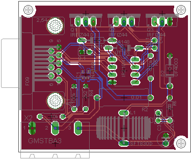

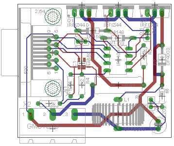

von Sören R. (iopodx)
Und noch fix das Board dazu... Hat jedenfalls den Design Check
überstanden, und sieht an sich auch ganz funktionell aus. Sollte halt
klein sein, da ich das Board ätzen lassen werde.
Liebe Grüße und besten Dank,
Sören
Edit://
Was mir gerade so einfällt: Meine Ebenenwechsel ohne Vias dürften
relativ schwer zu löten sein, oder?
von Anselm (Gast)
Jetzt fehlt dir nurnoch die Massefläche(n).
Denke ich mal so...
mit dem Befehl Polygon 'Massename' ein Viereck um die ganze Platine
Ober- und Unterseite. (ist doch Eagle, oder?)
Anselm
Ja, Eagle.
Massefläche - ja klar. Bohrungen fehlen auch noch, fällt mir gerade auf!
Was ist da gängig? M3 dürfte doch klargehen, oder?
Aber leider komm ich mit deiner Anleitung nur zu gestrichelten Linien
schäm
Sören
Edit:// Ahh, alles klar. Ratsnet hilft.
von Anon Y. (avion23)
Ich mach's so:
Polygon
"GND" eingeben, enter drücken
Umrisse um die Platine ziehen --> gestrichelte Linie
Ratsnest drücken
In den DRU stelle ich noch isolate auf 24 oder 32. Erleichtert das Löten
sehr.
