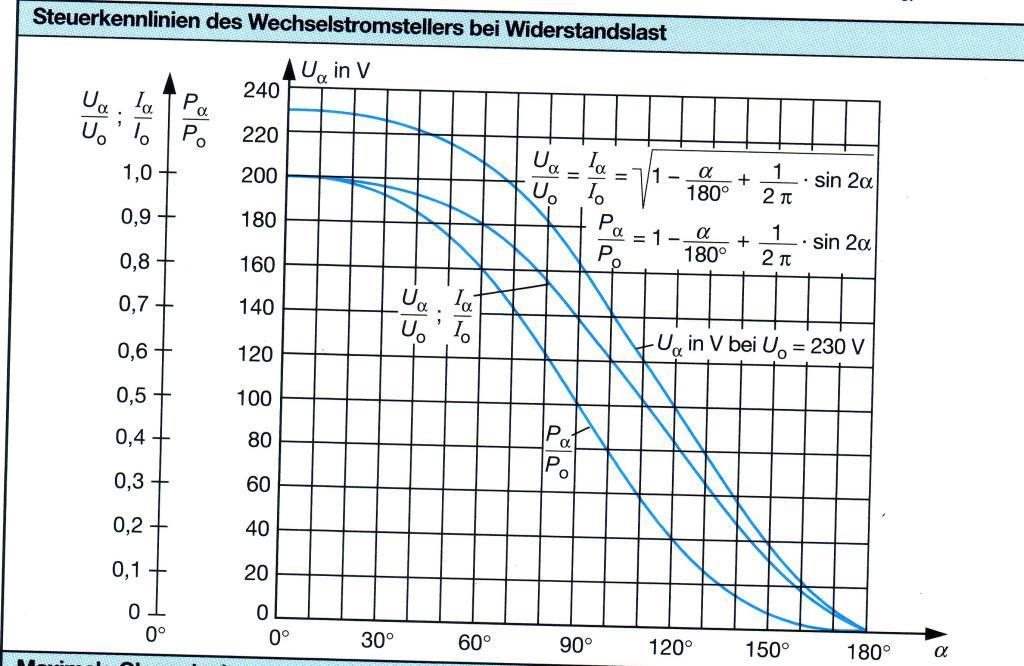

ich suche für mein Projekt eine Tabelle bzw. Formel mit der ich
berechnen kann bei wieviel ms Verzögerung ich welche effektive
Ausgangsspannung habe (230/400V)
Zur Zeit habe ich es in Excel in einer riesigen Tabelle zu Fuß
gerechnet.
(in 10us-Schritten) Dies würde ich gerne komfortabler gestalten ;)

von Ganymed (Gast)
>hat die Herleitung auf dieser Seite einen Fehler?
Ich denke ja. Bei einem Zündwinkel von 0 Grad
währe der Effektivwert der Spannung, so groß
wie der Spitzenwert der Wechselspannung.
Das geht aber nicht.
Du musst den Zündwinkel natürlich auch
im Bogenmaß eingeben!!
Vieleicht hilft das Diagramm weiter.
Hier muss der Winkel in Grad eingegeben werden.

von Ganymed (Gast)
>bei 90° zeigt er 230V, sollten aber 115 sein.
Nein Nein Nein
Auch wenn ich mich ständig wiederhole.
Die Ableitung im Internet ist falsch.
Bei einem Zündwinkel von 90° ist die
Leistung an einer ohmsche Last 50%.
Der Effektivwert der angeschnitten
Wechselspannung aber 70,7% des
Effektivwertes der Wechselspannung.
Siehe mein Diagramm vom 10.8   15:58 Uhr
von Anselm (Gast)
Wenn dem so ist, muss ich hinter die Formel nurnoch ein /wurzel(2)
setzen.
Dann habe ich die von dir beschriebene Funktion.
Nur, wenn ich mir einen Sinus aufmale (hab ich getan) und mache bei 90°
& 270° den Anschnitt habe ich doch genau die Hälfte des gesamten Sinus,
oder?
etwas holzköpfig
Anselm
von Ganymed (Gast)
>Nur, wenn ich mir einen Sinus aufmale und mache bei
>90°& 270° den Anschnitt habe ich doch genau die
> Hälfte des gesamten Sinus, oder?
Ja aber
Mit 90°(270°) hat man die Hälfte der Leistung.
Reduziert man die Spannung an einem Widerstand
um die Hälfte, verringert sich auch der Strom
um die Hälfte!! Die Leistung ist aber das Produkt
aus Strom und Spannung.
Merke: Wenn die Spannung um die Hälfte reduziert
       wird, sinkt die Leistung auf ein Viertel.
Will man die Leistung um die Hälfte reduzieren,
reicht eine Absenkung der Spannung auf 70,7%.

von Horst H. (horha)
durch optischen Vergleich der Kurven habe ich
0,5+0,5*COS(Alpha) = sqrt( 1-alpha/pi + sin(2*alpha)/(2*pi) )
recht keck ;-)
U / Umax = 0,5+0,5*COS(Alpha) ist wohl einfacher
alpha = arccos( 2* U / Umax -1 )
Hier eine Tabelle, die zum Zündwinkel bei entsprechender Spannung U/ U_n
in %
bei 0% Zündung bei 180 Grad also nie.
Bei 70 % Spannung bei  90.89538 Grad usw.
Warum nicht eine Tabelle nutzen?
Wenn ich an die Sonnenstandsberechnung denke, die 3 kByte nur für die
Winkelfunktionen belegte, ist eine Tabelle wesentlich wirtschaftlicher.
Sie muss ja nicht auf ein % Auflösen, wenn Interpolation schon
ausreichend genau ist.
       0 180.00001         1 175.54504         2 172.91930         3 170.71107

von Anselm (Gast)
Huhu,
ich habe Derive nun dazu gebracht mir die Tabelle auszugeben.
5-230Volt -> Zündverzögerung in Millisekunden. (bei 50Hz)

das ist ja eine sehr genaue Tabelle, ich habe mal Deine Winkelwerte
wieder in die Ursprungsformel eingesetzt.
Es sind nur minimale Abweichungen um 1e-9.
Ich hatte mit single gerechnet und einfach intervallgeschachtelt
zwischen 0 und 180 Grad, um das passende x für gesuchtes y zu finden.
Die Genauigkeit ist nur 1e-5.
Aber wo ist das jetzt komfortabler?
Bei kleinen Spannungen ist quadratische Näherung sehr gut.
Nur bei 229,50 Volt wird es etwas ungenau.
