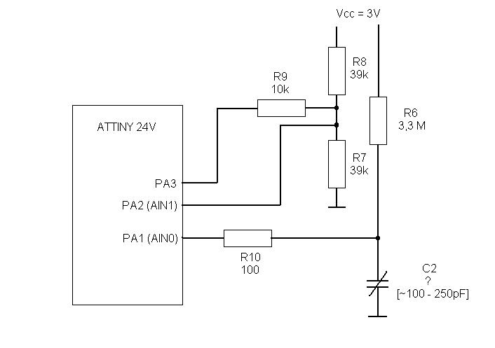

Bin im Moment in der geringen Zeit die mir fürs Programmieren zur
Verfügung steht dazu übergegangen zu testen ob nicht auch ein
kapazitiver Feuchtesensor einzufügen ist. Man kann über die Ladezeit ja
die Kapazität bestimmen. Da brauche ich ja normal keinen PWM oder so.
Komparator wird wohl schon reichen. Die Frage ist nur ob das mit meinen
3V Batteriespannung so einfach geht. Hast du hierbei Erfahrung? Gibt
auch einen tollen Beitrag hier im Forum zum Thema Kapazitätsbestimmung.
Da ist auch eine Schaltung dabei. Schwierig dürfte hald sein 0,3 pF pro
% rel. Feuchte zu messen befürchte ich. Wobei das bei mir ja nicht so
genau sein muss da ich ja eh nur eine grüne, gelbe und rote LED habe.
Wichtig wäre aber jetzt erstmal dass die Schaltung mit dem
Betauungssensor funktioniert.
Danke!
Sorry habe ich keine Erfahrung. Wenn es die Sensoren bei Conrad gibt,
schreib mal die Artikelnummern dazu. Ich würde mir mindestens die
Datenblätter mal ansehen. Und wenn du einen Link zu dem Beitrag hast,
gib den bitte auch an.

Das wäre ja relativ einfach zu realisieren. Habe nochmals versucht die
Schaltung aufzuzeichnen wie sie bei mir ungefähr aussehen müßte. Durch
das Durchschalten des Transistors Q1 in der Ursprungsschaltung wird ja
praktisch nur der Widerstand verkleinert. Dadurch fließt wohl mehr Strom
in Cx. Folge: Die Ladezeit wird geringer wie du auch schon gesagt hast.
PA1 und PA2 könnte ich relativ Problemlos freimachen. Den Kontakt zum
Umschalten kann ich ja dann ganz einfach z.B. auf PA3 legen. PA3 ist
dann ein Eingang. Wenn ich dann 0 anlege verändert sich der
Spannungsteiler und ich habe für das Spannungsverhältnis 0.169... also
0,17. Was ist das aber dann für ein Zustand wenn ich das
Spannungsverhältnis 0,5 benötige? Da müßte der 10k in der Luft hängen.
Welche Möglichkeiten siehst du noch den Stromverbrauch zu reduzieren.
Ich würde meine Widerstände gerne viel größer machen. Also R7, R8 und
R9. Habe ja nur eine Batterie (CR2032) mit einer Kapazität von 200mAh
und der Spannungsteiler zieht ja dauernd Strom egal ob ich im Power Down
Modus bin oder nicht. Habe mal so bisschen gerechnet. Bei Vcc/2 fließen
um die 38µA. Da ist aber der Controller noch gar nicht dabei. Das Teil
würde dann ja maximal ein halbes Jahr oder so intakt sein. Ist das aber
wohl der Preis den ich dafür zahle dass ich nur so eine "kleine"
Batterie verwende? Was ist für eine Lebensdauer normal für so Lithium
Batterien wenn ich irgendein anderes Gerät habe? Es könnte nämlich
passieren dass die Technologie dazu zwingt dass ein Batterietausch nicht
mehr möglich ist.
Genau, das müsste er. Geht. Den Pin als Eingang schalten und den
internen Pullup-Widerstand ausgeschaltet lassen. Dann ist der Pin
Tristate
([[http://www.mikrocontroller.net/articles/Ausgangsstufen_Logik-ICs#Tristate]])
- so hochohmig, dass man meint der 10k bambelt in der Luft.
Ich würde zweistufig vorgehen. Zunächst die Schaltung so wie sie ist
aufbauen und testen bzw. die Software entwickeln. Dann optimieren und
zwar in Hardware und in Software.
Vielleicht kann man auch in Hardware den Spannungsteiler und die
Versorgung des Sensors von einem Outputpin aus betreiben statt von Vcc
aus. Diesen Versorgungspin kann man vorm Schlafengehen Tristate oder LOW
schalten, um den Dauerstrom im externen Schaltungsteil im Schlafzustand
zu minimieren.
Bei den Anzeige-LEDs forschen, ob es Methoden gibt, die mit weniger als
deinen 1,5mA zu betreiben, z.B. gepulst statt kontinuierlich
(http://members.misty.com/don/ledlocu.html#ckt bei deinem System dann
pulsen per Software).
In Software kommt es enorm darauf an, wie oft die Messungen gemacht
werden sollen. Nur pro Usereingabe oder auch regelmäßig alle x
Sekunden/Minuten/Stunden/Tage... Das alles geht in die Energiebilanz

Ich habe die Bauteile aus meiner aufgezeichneten Schaltung soeben
bestellt. Allerdings hat mein Attiny nicht mehr genug Pins frei. Naja
obwohl wenn ich den resistiven Sensor abhänge dann würde es schono
funktionieren. Dann habe ich genau drei Pins. Wenn ich allerdings einen
Pin suche an den ich den Spannungsteiler hinhänge wirds schwer. Da
könnte man aber glaube ich jederzeit einien Pin der ISP Schnittstelle
verwenden glaube ich.

Dann werde ich mich jetzt mal schlau machen wie man mit dem Comparator
umgeht. Habe ich auch noch nie gemacht geschweige denn gezählt wie lange
es dauert bis er die andere Spannung erreicht hat. Sind also zwei
Messungen. Laden bis 0,17 der VCC erreicht und laden bis 0,5 VCC
erreicht oder? Wird das Ding dann wieder entladen eigentlich?
Kannst du ausrechnen anhand der Formel, die Elm Chan angegeben hat. Das
Laden wird bei dem angegebenen Widerstandswert 3M3 ca. 0,1 bis 0,4ms
dauern. so gesehen ist es wahrscheinlich kontraproduktiv den Takt unter
1 MHz zu senken, weil das an der erreichbaren Auflösung knabbert. Ist
aber nur ein Bauchgefühl ohne grosse Fehlerrechnung.
> Sind also zwei
> erreicht oder?
Habe mir den Quellcode von Elm Chan noch nicht angesehen. Aus der
Beschreibung lese ich, dass dazwischen der C wieder entladen wird. Es
werden zwei Zeiten gemessen t(0,17V laden) und t(0,5V laden)
Selbstverständlich wird der C wieder entladen und zwar über R7 zur
Strombegrenzung und über PB0 = Output LOW.

Naja meinen Takt hätte ich jetzt schon auf 1MHz belassen. Das mit dem
Entladen ist mir jetzt auch klar. Werde morgen die Schaltung mal
aufbauen.
Also von meiner ISP Schnittstelle könnte ich Miso Mosi und SCL auch noch
für LEDs benutzen. Sprich wenn ich auf meinen Betauungssensor verzichte
habe ich erst mal 3 Pins nur für den kap. Sensor und dann könnte ich auf
6 LEDs erweitern für die Anzeige.

> Brauche ja für de kapazitiven Sensor auch
> einen Timer.
Für die C-Messung benutzt du eine andere Art Timer. Der /Analog
Comparator/ kann so konfiguriert werden, dass die Input Capture
Function in Timer/Counter1 getriggert wird. Das gibt dir einen
Zeitstempel für den Zeitpunkt, an dem 0,17V bzw. 0,5V erreicht werden.
Die Differenz zum Start-Zeitstempel ist dann die jeweils verstrichene
Ladezeit.
Soweit ich das oberflächlich im Datenblatt sehe, müsste beides (Timer
als Uhr und Timer als Zeitstempler) sogar zusammen auf dem Hardware
Timer1/Counter1 gehen. Alternativ Timer0 für die 1s-Uhr nehmen und
Timer1 für die C-Messung.

Zunächst mal wieder herzlichen Dank für eure Unterstützung. Ich habe
jetzt mal versucht einen Stromlaufplan mit meinem Sensor zu zeichnen.
Habe auch die VCC Versorgung für die Sensorschaltung auf einen Portpin
gelegt. Ist das so weit korrekt? Wenn ich aber jetzt nur noch MISO
benutzen darf dann kann ich auf die konventionelle Art nur 3 LEDs + das
Bat LED anschließen. Meint ihr wirklich dass ich an MOSi, SCK nichts
mehr ranhängen darf? Alle Lampen werden ja nie auf einmal leuchten. Ich
glaube mein Controller kann 20 mA. Die LEDs funktionieren mit 2mA.

Stefan: Der Timer über den du bei der C-Messung sprichst der ist aber
auf meinem ATTINY 24 schon drauf oder? Wäre eigentlich für die Sache mit
dem kap. Sensor ein digitaler Komparator nicht besser? Der Ausgang des
analogen Komparators endet ja quasi irgendwo intern im Controller. Also
ich muss den softwaremäßig verschalten dass bei einem dementsprechenden
Ausgang was auch immer passiert.
Sieht für mich OK aus. Kannst ja im Prototypen einen Jumper vorsehen, so
dass du entweder auf Vcc oder auf PA0 gehen kannst.
Hängt wie Peter geschrieben hat vom ISP-Programmer ab; genauer, was der
"treiben" kann, also wie viel Strom der liefern kann. Wenn an den
Programmierleitungen deine LEDs hängen, fliesst dort ein Teil des
Programmierstroms ab.
Typische 74HC/HCT244 (http://www.nxp.com/pip/74HC_HCT244_3.html) wie im
Atmel-ISP STK200 können 6mA (HCT) bis 7,8mA (HC) treiben. Bei
Nicht-Low-Current LEDs mit ILed typ. 10-20 mA gäbe es schon Probleme.
Mit deinen Low-Current-LEDs mit ILed <2mA würde ich es im Prototypen
riskieren. ggf. beim Prototypen die Leitung zwischen LED und
Vorwiderstand mit Jumper trennbar machen oder bei dem Serienmodel die
Vorwiderstände nach dem ISP-Programmieren einlöten.
Mit anderen ISP-Programmeradaptern kann das ganz anders aussehen. Z.B.
wenn statt dem Buffer 74HC/HCT244 ein AVR Dienst schiebt, kann der ja
deutlich mehr treiben!
Ja im AVR sind mehrere Timer drin. Die wahrscheinlich einfachste Lösung
ist folgende:
Timer0 ist als allg. durchlaufende Uhr geschaltet. Die Interruptroutine
kontrolliert die Zustandsvariablen für die LEDs und übernimmt die
Aufgabe, die LEDs AN/AUS/Blinkend zu schalten.
Die Zustandvariablen für die LEDs werden im Userprogramm gesetzt. Ist
der Wert 0, ist die betreffende LED aus. Hat sie einen Wert, toggelt der
Timer0 die LED mit XOR, d.h. die LED blinkt. Die Zahl der Blinkaktionen
wird um eins vermindert und der Timer0 wartet auf den nächsten
Interrupt. Wenn die Interrupts im 1s Abstand kommen, hast du ein 1Hz
Blinken.
Für die bessere Energiebilanz kann man per Software in der Timer-ISR
auch leicht einrichten, dass ein 1 Hz Blinken gemacht wird, bei dem die
LED nur z.B. 10% leuchtet und 90& dunkel ist statt 50:50 wie üblich. Ist
aber ein Feature...
Umgekehrt geht natürlich auch - Batterie ist voll => 10:90,
Batteriespannung sinkt dann Verhältnis steigern bis wegen mir 90:10 -
das ist die Software-PWM, die Peter meint. Durch die unterschiedliche
Leuchtdauer bleibt der Helligkeitseindruck trotz sinkender
Batteriespannung gleich. Ist aber ein Feature...
Durch die Zahl kannst du mehr Infos aus dem AVR rausschaffen. Bsp. 1
Blinken für je 10 rel. Feuchte (oder je gemessene 10pF). Oder eine
Kombination von 2 LEDs für die Ausgabe eines Binärwertes oder
Zehner+Einer Stellen oder Zehner+Fünfer-Stellen. Ist aber ein Feature...
Timer1 wäre nur für Input Capture zuständig. Hier werden die Ladezeiten
gemessen.
Im Prinzip hast du einen digitalen Komparator mit Aussage Vkap < Vref
oder Vkap >= Vref. Der Zeitpunkt des Wechsels (Flankentyp ist
konfigurierbar) wird über den Input Capture gemessen. Komplett in
AVR-interner Hardware! Du musst "nur" den AC und Timer1 des AVRs intern
passend konfigurieren, die Messung starten (Strom per Outputpin ins
Messsystem geben) und wirst per Interrupt benachrichtigt, wenn das
Ereignis eingetreten ist. Dann den Zeitwert abholen.

Ok. Also ich habe meinen Prototypen aufgebaut. Auch ein Jumper habe ich
vorgesehen damit man zwischen VCC und Portpin wechseln kann. Habe diesen
Pin jetzt mal auf PA0 gelegt. Ich vermute ja mal dass dafür die ISP-Pins
von Haus aus ausscheiden. Ich gehe auch davon aus dass ich meinen Kap
Sensor (über 3,3M) und meinen "Referenzspannungsteiler" an das Gleiche
Potential anschließen muss weil es sonst ungenau ist. Dann vermute ich
muss dieser Pin als Ausgang konfiguriert werden wie bei den LEDs und auf
High gelegt werden. Damit liegt ungefähr VCC an diesem ausgewählten
Portpin an und ich kann ihn vorm einschlafen deaktivieren. Das wird
analog auch bei meinem Betauungssensor funktionieren nur kann ich dann
nicht als Referenz VCC angeben sondern muss irgendwie sagen dass des
über den Port rauskommt. Ist das so richtig?

Weiss ich nicht aus dem Stegreif. Dazu müsste ich mir erst den Sinn
dieser Zeile wieder heraussuchen:
  messwert = adcmessung((0<<REFS1)|(0<<REFS0)|(0<<MUX5)|(0<<MUX0));
Und überlegen, wo/wie der Betauungssensor angeschlossen war. In dem
aktuellen Schaltbild ist der ja nicht eingezeichnet. Tipp: Kommentare im
Programm schaden nicht. Schreib rein, was wichtig ist, wie z.B. der
passenede Hardwareanschluss zum aktuellen Code!
Die Zeile bedeutet, dass als Vref Vcc benutzt wird und PA0 als Eingang
für den ADC benutzt wird. Das beisst dich mit dem Schaltplan für das
Gerät mit dem kap. Sensor, wenn dort PA0 als Ausgang für die
Messspannungen (Sensor und Vergleich) benutzt wird.

Also ich habe jetzt für meinen kapazitiven Sensor folgenden Schaltplan
angefertigt. Ich habe jetzt die Möglichkeit 6 LEDs zum leuchten zu
bringen. Gibt es eigentlich hier auch die Möglichkeit über #define so zu
konfigurieren dass man nur noch LED_1on oder wie auch immer schreiben
kann. Wenn ich z.B. LED1 anschalten will sieht ja der Code
folgendermaßen aus:
DDRB |= (1<<PB0);  // Ausgang
DDRA |= (1<<PA7);       // Ausgang
DDRA &= ~(1<<PA5);  // Eingang
PORTB |= (1<<PB0);      // PB0 auf High
PORTA &= ~(1<<PA7);     // PA7 auf GND
PORTA &= ~(1<<PA5);     // PA5 Tristate (hängt quasi in der Luft)
Das ist natürlich extrem lästig wenn man immer diesen ganzen Schrott
schreiben muss. Wie kann ich mir da behelfen weil ich ja mit #define
immer nur z.B. einen Port bearbeiten kann. Oder kann man da verunden???
Als nächstes nochmal zu dem Problem in meiner Schaltung mit dem
Betauungssensor. Ich möchte ja den Spannungsteiler statt an VCC auf
einen Portpin legen. Dadurch erhoffe ich mir eine gewaltige
Stromersparnis im Zustand Power-Down. Habe jetzt einfach mal gesagt dann
leg ich den Spannungsteiler an Pin 10. Das ist PA3. Da war früher in
meiner alten Schaltung eine LED dran. Der ist aber jetzt frei.
Es war ja die Frage was die Zeile
bedeutet. REFS1 und REFS0 auf 0 bedeutet VCC als analoge Referenz. Ich
sehe gerade dass  mit 01 für REFS1 und REFS0 die externe AREF an PA0
angesprochen werden kann. Ist das quasi schon die Lösung. Sprich der
Spannungsteiler zieht die Spannung aus PA0. Mit MUX5:0 auf 0 wähle ich
den Eingang PA0 für meine zu wandelnde Spannung (also zwischen
Vorwiderstand und res. Sensor auf Gnd). Das müßte ich dann z.B. auf PA1
legen damit der PA0 als Spannungsversorgung frei wird. Ist das so
richtig?
NOCH WAS: Es ist selbstverständlich immer nur EIN Sensor in Betrieb.
Also es gibt jetzt nen Prototypen für den Betauungssensor und einen für
den kap. Sensor. Wobei bei dem Prototypen mit dem kap. Sensor auch der
Betauungssensor drauf ist. Mit Jumper hald dass man umswitchen kann.
Damit hat sich die Sache mit der Benutzung von MOSI erledigt. Ich
benutze nur noch Miso wie im Schaltplan zu sehen für die Ansteuerung der

> Das mit dem CTC Mode brauche ich dann wohl für den kap. Sensor. Da kann
> ich ja einen bestimmten Wert eingeben. Sprich die Spannung die erreicht
> werden soll oder? Und wenn er die erreicht hat dann weiss ich die Zeit.
> Das kann aber doch Timer0 auch. Du hast ja gemeint dazu benötige ich
> Timer1.
Nein, das ist noch eine komplett andere Geschichte.
Im Moment bist du noch am Timer0 am bauen. Und der ist nur als Zeitgeber
für das Multiplexen der LEDs und ggf. als Ticker für
Sekunden/Halbsekunden o.ä. am arbeiten.
Die Messung der Kapazität des Sensors ist eine Sache vom Analog
Comparator und der Input Capture Unit eines anderen Timers. Da ist noch
Hirnschmalz gefordert. So weit bin ich auch noch nicht; muss ich mir bei
Elm Chan ansehen. Ich hatte ja geschrieben, dass ich sowas noch nie
gemacht habe.

Eine Berichtigung. Der Stromlaufplan ist noch nicht fertig umgeändert.
Die LEDs über R1 hängen jetzt nicht mehr an PB0 sondern an PA3. Das was
an PA3 angeschlossen war (vom kap. Sensor) hängt dafür an PB0. Die
Widerstände von den LEDs habe ich jetzt halb so groß dimensioniert wie
davor mit den 680Ohm Widerständen da ja hin und rückweg da ist. Damit
komme ich ja auch wieder auf 680 Ohm.
Der kap. Sensor ist nur für später auch schon auf diesem Board. Ich habe
aber noch keine Absichten den hier irgendwie anzusprechen. Stattdessen
hängt noch mit Jumper der Betauungssensor dran damit ich beides mit
dieser Platine testen kann. Das ist allerdings fürs Lampen blinken
erstmal unerheblich. Mein Ziel ist ja die LEDs4, 5, 6 und 7 zum blinken
zu bringen und den Taster S1 zu entprellen. Dann werde ich versuchen das
in das Programm vom Betauungssensor einzuarbeiten.
Wenn das dann funktioniert möchte ich mich an die Herausforderung mit
dem kap. Sensor und evt dem multiplexen machen.
