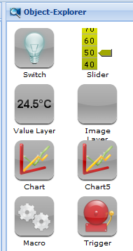

Über die GUI sehe ich die aktuelle Isttemperatur. Jetzt wär eine
Eingabemöglichkeit der Solltemperatur optimal (z.B. wie der Slider eines
Dimmers).
Mit einem AC-Objekt vergleiche ich jetzt einfach Soll- und Isttemperatur
und schalte dann einfach ein Switch-Device (230VAC Thermostat).
Wie kann man so eine Eingabemöglichkeit realisieren ?
Mir würden ja schon z.B. 4 oder 5 Festsollwerte als Solltemperatur
reichen.

für die Visualisierung ist ja eigentlich alles da. Was jetzt nur noch
fehlt ist das Absenden einer Statusmeldung anstelle eines Set-Befehls.

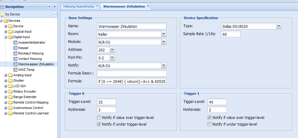

von Carsten W. (carsten_w)
@Ben
Sorry ich sehe gerade dass ich die Tippfehler bei den Timern nicht
committed habe. Hätte dir die Arbeit erspart.
Wäre es nicht praktisch wenn man die Timerzeiten in der GUI ändern
können? Man könnte doch mal über ein GUI-Element nachdenken, über das
man Paramter per Plus-/Minustaste verändern kann, z.B. für Triggerwerte
und Timer.
Carsten
von Ben (Gast)
@Carsten:
Bei den Triggern sehe ich vielleicht noch die Möglichkeit, die Werte
"live" zu verändern. Wobei das ein Eingriff in die laufende Config der
CU ist. So richtig warm werde ich damit noch nicht. Wobei das bei der
LCD-Einheit letztlich auch nicht anders ist.
Bei der AS (Timer) sieht es aber düster aus. Ich müsste zu jederzeit
wissen, an welcher Stelle ich das entsprechende AS-Objekt finde. Schau
Dir mal den Code für die Berechnung der jeweiligen AS an....
cu,
Ben

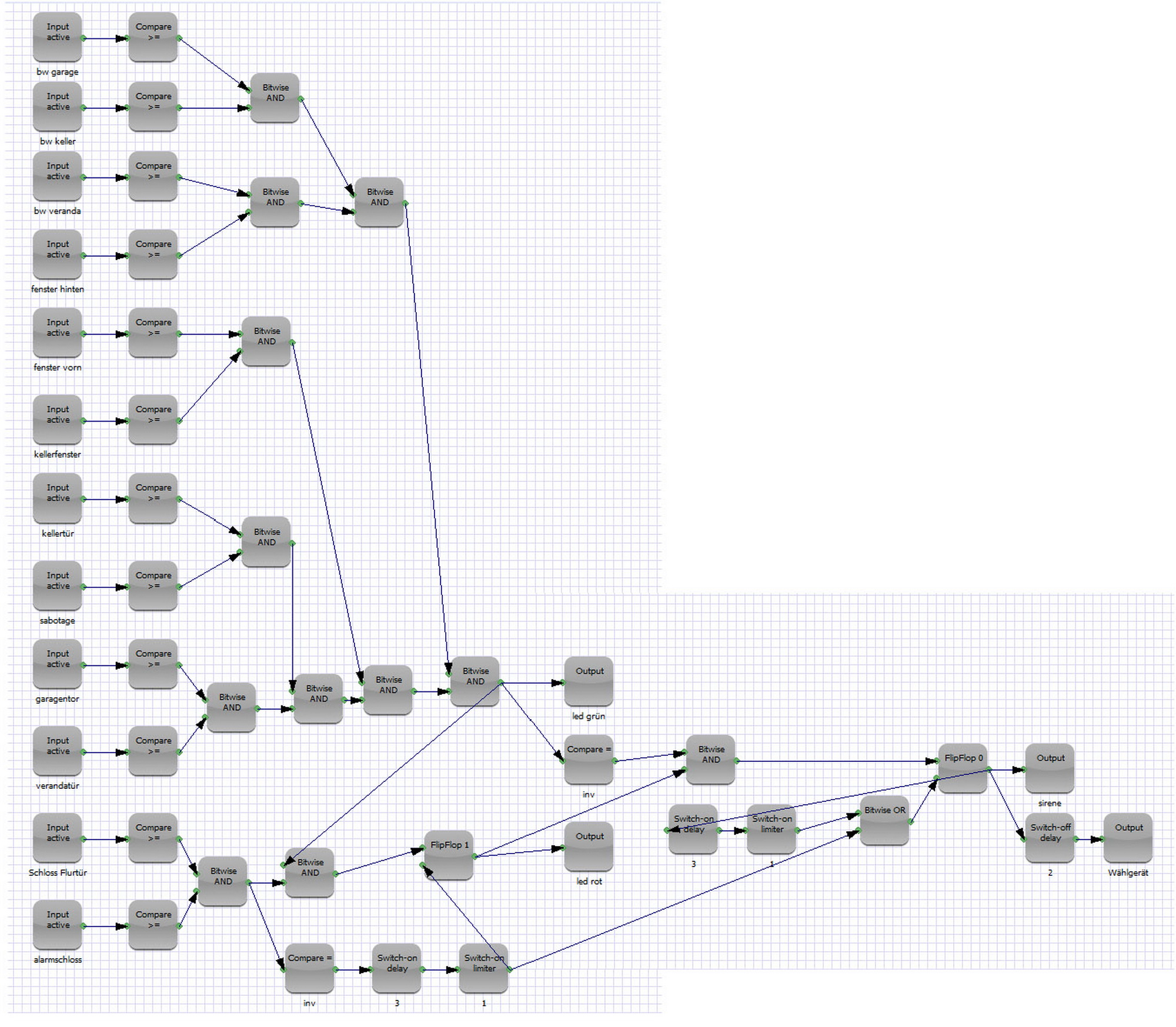

Nachtrag:
Dies tritt nur beim Firefox auf. Mit dem IE wird das Fenster angezeigt.
Carsten
von Joern (Gast)
Bzgl. Autonomen Steuerungen sind ja soweit ich richtig gelesen habe
"nur" 64 Objekte erlaubt. 1 Objekt denke ich mal ist ein Button in der
AS.
Gibt es eine Möglichkeit zu sehen wie viele bereits verwendet sind auf
der jeweiligen CU. Hatte jetzt schon zwei mal den Fall, das weiteres
hinzugefügtes einfach nicht funktionierte. Ich gehe mal davon aus, das
alles ab 64 Objekt abgeschnitten wird oder wie verhält sich das System?
von Ben (Gast)
/debug an die URL.
ich erstelle nicht mit jedem commit einen komprimierte Version.
cu,
Ben
von Ben (Gast)
@Joern.
wieviele AS-Sequenzen hast Du denn? Testweise müsstest Du mal die
Objekte in jeder AS durchzählen und aufsummieren.
Du kannst aber mal den configbuilder auf der Konsole ausführen.
Der zählt die Objekte ja hoch.
http://wiki.netmb.net/index.php/Modulkonfiguration_%28Config/Flash/LCD%29_via_Konsole
Einfach den -f Parameter weg lassen.
cu,
Ben
von Joern (Gast)
@Ben
Ich probiere es am Fr aus und geb dann Feeback, bin grad unterwegs.
Bzgl. der Objekte müsste es eigentlich knapp drann liegen. Mir viel nur
auf das partu ein weiterer Taster nicht funktionieren wollte.
Also hinzufügen in der GUI klappte nur die Tasterfunktion funktionierte
nie nach dem programmieren und interessanterweise liegen auch keine 5V
durch den Pull-up an. An einer zweiten CU ging es dann ohne Probleme...
Ich hätte jedoch erwartet das "nur" die AS für den Taster nicht
funktioniert, der Eingang selber aber trotzdem als Eingang geschaltet
wird
ca:
3x AS Rollo (je 4 Obj)
5x AS Reed (je 3 Obj)
6x AS Licht Taster (je 3 Obj)
Alarmanlage ca 15 Obj
wären ca. 60, aber muss ich noch mal genau schauen.
Ben schrieb:
> /debug an die URL.
Ok danke, hatte ich nicht dran gedacht.
Muss man eigentlich etwas umstellen, um die neue Chartlib zu nutzen? Bei
meinem Testdiagram wird immer noch Flash benutzt.
Carsten
von Ben (Gast)
In die gui_types-Tabelle muss eine neue Zeile rein.
Die Zeile ist mit der HAP.Chart-Zeile identisch, nur das alles
HAP.Chart5 heissen muss.
Ich habe es im hap.sql schon ergänzt.
cu,
Ben

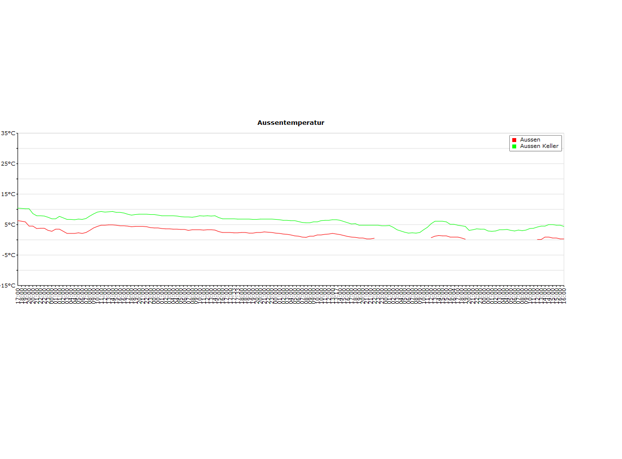

von Ben (Gast)
anbei mal ein Screenshot von der neuen Chart-Funktion.
cu,
Ben
Ich hatte immer schön mein SQL-Dump eingespielt, deshalb fehlte
natürlich die Ergänzung ;-) .
Habs mal per Hand eingefügt, jetzt ist die neue Funktion auch sichtbar.
Carsten

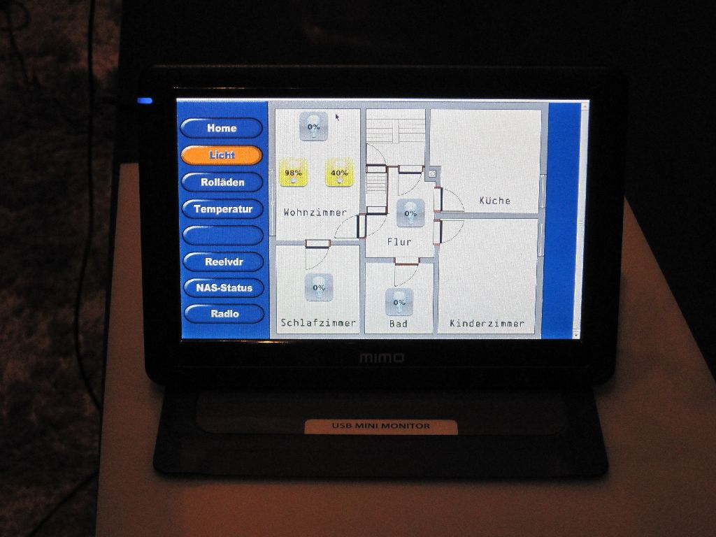

von Uwe B. (uweb)
So langsam läuft der Dockstar mit dem USB-Monitor.
Jetzt muß Iceweasel nur noch automatisch im Vollbildmodus starten.

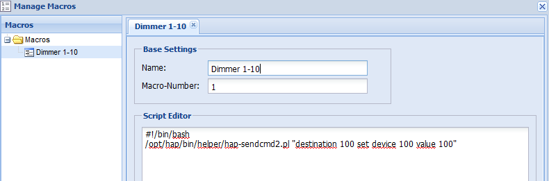

@Ben
Hier wurde ja schon mal der Wunsch geäußert, ein Macro über die GUI oder
per AS auszulösen.
In meinem Fall habe ich überall Fensterkontakte verbaut, die auch gerne
als Alarmanlage nutzen möchte. Ich würde dann per Macro eine Aktion auf
dem Server starten (z.B. Email verschicken).
Dies ist doch bis jetzt so nicht möglich?
Praktisch wäre doch ein AS-Device ähnlich einem Output, nur dass ein
Macro ausgelöst wird. Im Prinzip macht doch die IR-Funktion dies
genauso.
Wie schätzt du denn den Aufwand bei der GUI ein um dies zu erweitern?
Ich kann mir das mal in der Firmware anschauen.
Carsten

@Ben
Nachtrag:
Im Firmwaremodul Steuerung gibt es die Funktion "SMSendMakro" die dort
von dem IR-Modul benutzt wird.
Dies könnte man also in dem Modul für die Autonome-Steurung aufrufen, wo
noch ein neues Device anzulegen ist.
Der Messageprocessor serverseitig müsste doch gar nicht angepasst
werden. Dieser erkennt das Telegramm und führt das Macro aus.
Für mich sieht das so aus, als wäre es der größte Aufwand das neue
AS-Device konfigurierbar in die GUI einzubauen.
Carsten
von Ben (Gast)
das müsste sich recht einfach in die GUI implementieren lassen. Wenn ich
am WE Zeit habe, gucke ich mal dabei. Allerdings möchte ich vorher noch
die Chart-Geschichten testen (die waren ja auch gewünscht).

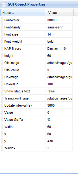

von Ben (Gast)
Mahlzeit,
im SVN liegt jetzt eine Version mit der sich Macros über die GUI starten
lassen. Bitte mal testen.
hap.sql nicht vergessen.
Ach so: Der Messageprocessor läuft unter dem "hap"-Account. Der hat
keine root-Rechte. Falls Eure Scripte/Macros also nicht das tun was sie
tun sollen, zunächst mal die Rechte prüfen!
cu,
Ben

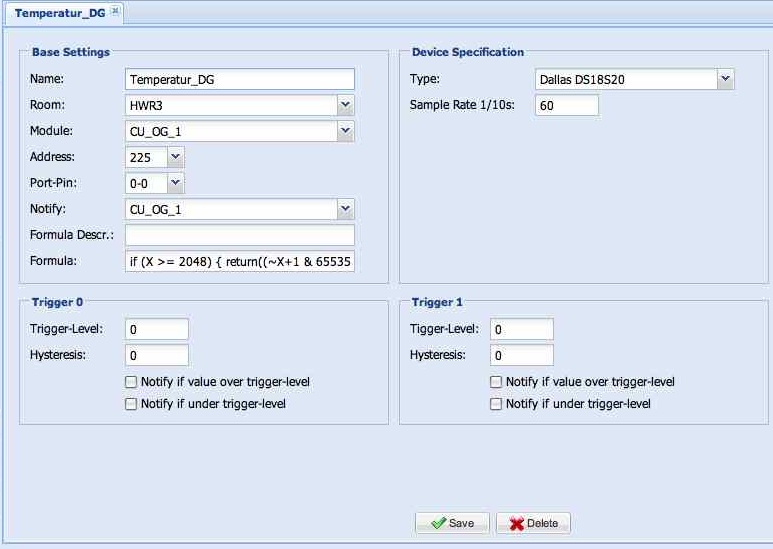

von Ben (Gast)
So,
Trigger sollten sich jetzt auch über die GUI modifiziern lassen. Ich
habe das allerdings noch nicht ausgiebig getestet.
Zudem muss ich noch gucken, wie ich den aktuellen Trigger in der GUI als
"aktiv" markiere. Das ist noch etwas tricky.

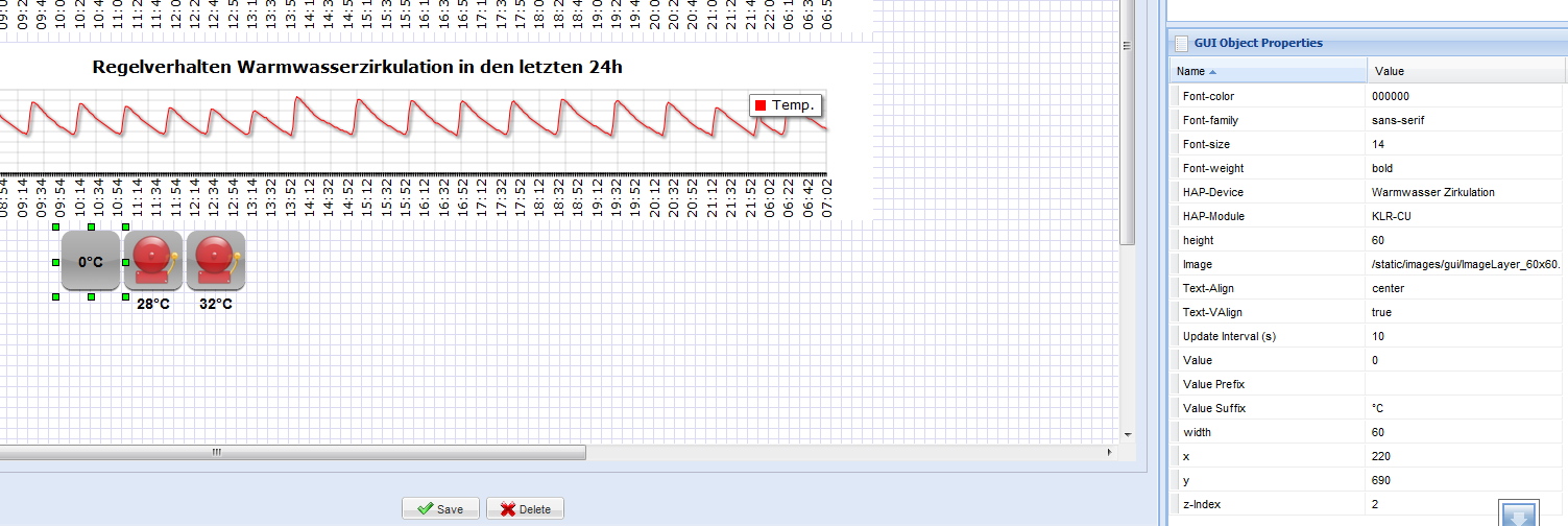

@Ben
Da ist aber jemand fleissig ;-) .
Ich habe wenigstens mal den Anschluss des Bewegungsmelders im Wiki
ergänzt.
Carsten
@Ben
Zu den Triggern: ich kann aber "nur" den Trigger mit dem Vorgabewert
aktivieren aber nicht in der GUI verändern, oder?
Grün wird er bei mir zumindest.
Carsten
von Ben (Gast)
versteh ich nicht. Ein Knopf = ein Sollwert (Value-Feld). Wenn man jetzt
mehrere Möglichkeiten haben will, baut man sich das halt in der GUI
zusammen (10 Knöppe übereinander, etc.). Das lässt einem allen Freiraum.
Wenn Du auf einen Trigger gedrückt hast, muss dieser auch grün werden,
wenn das Kommando erfolgreich abgesetzt wurde.
Was ich noch bauen muss, ist halt, dass nach einem Refresh der Trigger
auch grün ist.
Oder reden wir aneinander vorbei?
cu,
Ben

Nachtrag:
Oder besteht wirklich die Notwendigkeit, Werte in der GUI händisch
einzugeben? Das widerspricht ja etwas der Touch-Bedienung (worauf die
GUI ja ausgelegt ist).
Ich denke da gerade an eine Heizungssteuerung:
Da braucht es doch max. 5 Werte. Aus und z.B. 18-22 Grad. Da kann man
auch eben die Knöppe kopieren und andere Sollwerte hinterlegen.
Hat eigentlich mal einer die Chart-Geschichten getestet? Ich will ja
nicht umsonst gearbeitet haben....
cu,
Ben
@Ben
Die neuen Charts funktionieren soweit und erscheinen auch auf dem
iPhone. Vielen Dank dafür.
Kleinigkeiten könnten eigentlich nur noch auftreten wenn ich das
Aussehen der Charts stark anpasse, damit sie in die restliche
Visualisierung passen.
Im SVN ist ein kleiner Bugfix für die AS-Timer. Die Startzeit wurde
nicht in der CU konfiguriert.
Dann habe ich noch ein neues AS-Device angelegt, dass sich ähnlich einem
Ausgang verhält aber ein Makro auf dem Server starten kann.
Makros werden nur bei einer Änderung des Eingangssignal ausgelöst.
Möglich sind Makros für ON (Wert > 0) oder OFF (Wert = 0).
Zurzeit muss man in der GUI noch die Nummer des Makros eintragen. Es
gibt noch keine Auswahlbox der vorhandenen Makros.
Die CU braucht dafür natürlich auch eine leicht angepasste Firmware, die
werde auch noch commiten. Leider spinnt mein HAP-Server zurzeit etwas.
Hier mal ein quick and dirty Makro:
#!/bin/bash
# Szene Frühstück
# Wenn das Küchenrollo geschlossen ist, Rollo öffnen, Küchenlicht auf 50%, Esszimmerlicht An.
rc=$(/opt/hap/bin/helper/hap-sendcmd2.pl "destination 202 query device 154")
v1=$(echo $rc | awk -F"V1:" ' { print $2 } ' | awk -F"," ' { print $1 } ')
if [ "$v1" -ge "100" ]; then
  /opt/hap/bin/helper/hap-sendcmd2.pl "destination 202 set device 154 value 0"
  /opt/hap/bin/helper/hap-sendcmd2.pl "destination 202 set device 205 value 50"
  /opt/hap/bin/helper/hap-sendcmd2.pl "destination 202 set device 210 value 50"
  /opt/hap/bin/helper/hap-sendcmd2.pl "destination 202 set device 204 value 100"
fi
Carsten

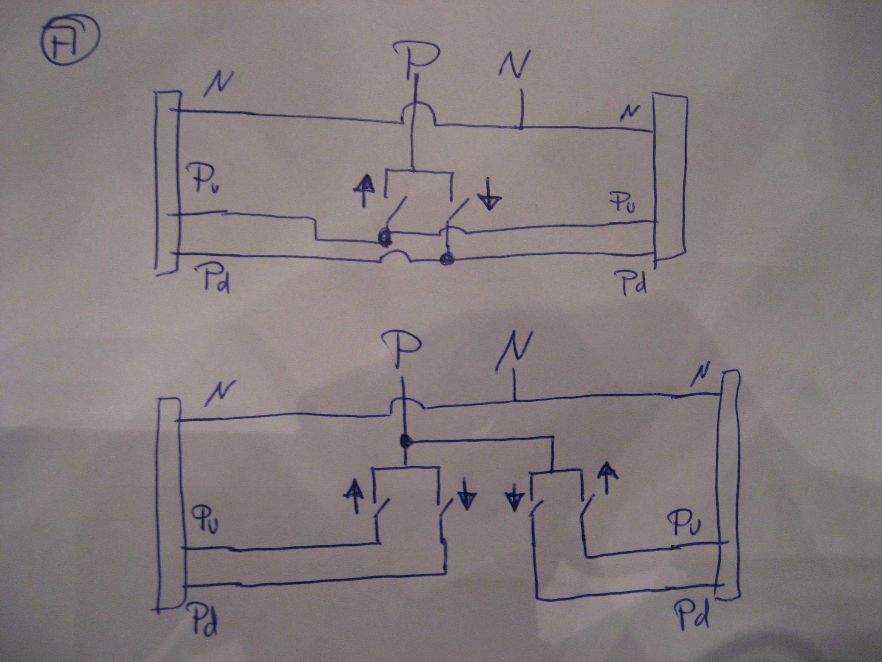

von Joern (Gast)
Also ich werde ehrlich gesagt noch schlau daraus warum ein
Parallelbetrieb vom Rolläden an einem Schalter nicht erlaubt ist, aber
wenn 2 Schalter benutzt werden kein Problem?!?
Vielleicht habe ich ja nur was übersehen aber würd es gern
nachvollziehen können...
Siehe Anhang, wenn ich beide Schalter hoch / runter fahre ist es doch
das gleich wie bei einem Schalter wenn beide an der selben Phase hängen
oder nicht?
von UweB (Gast)
@Joern
Einige Hersteller "erlauben" das Parallelschalten der Motoren.
Das Problem beim Parallelschalten ist ganz einfach:
Wenn Du z.B. den Rolladen "Auf" ansteuerst sind bei Paralleler
Verbindung die "Ab" Anschlüse verbunden, wenn die Rolläden mit 2 Relais
angesteuert werden nicht.
Es gibt auch ein Schaltbild warum dann Probleme auftreten.
(Finde es im Moment leider nicht)
MfG   Uwe
von helmut (Gast)
von Eugen (Gast)
Danke helmut für den Link, war gerade mit der Thema beschäftigt. jetzt
nicht mehr :-)
von Joern (Gast)
@Helmut
Besten Dank genau was ich gesucht habe...

von Manuel Z. (mzetti)
habe mal meine "Alarmanlage" als Bild rangehangen.
Die Grundfunktionen passen locker rein - und es ist sogar noch etwas
Luft.
Ich überwache mehrere Meldelinien mit Reedkontakten an Fenstern, ein
paar Bewegungsmelder , div. Türkontakte und eine Sabotagelinie.
Zum Scharfschalten sind 2 Schlösser (eines drinnen und eines draussen)
verbaut. Zum Alarm melden hab ich ne Sirene dran und ein externes
Wählgerät.
Funktionsprinzip ist recht simpel:
Sind alle Melder OK kann scharf geschaltet werden.
Ist scharf und eine Meldelinie öffnet, wird Alarm (Sirene) für die
definierte Zeit angeschaltet und das Wählgerät bekommt einen Impuls.
Zum Alarm ausschalten oder nach Auslösung zurücksetzen einfach am
Schloss auschalten.
Als Kontrolle sind an den Schlössern je eine rote Blink LED und normale
grüne LED dran.
Das System funktioniert.
Weiterer Vorteil ,das Wählgerät kann für andere Zwecke (die hier nicht
abgebildet sind ) misbraucht werden. Bei mir z.B noch Heizungsaufall.
Für weitere komfortfunktionen wäre die Scriptvariante über den Server
natürlich sehr interessant. Andererseits muss die Alarmanlage in den
Grundfunktionen auch ohne Server funktionieren
Was ich noch nachrüsten will ist eine Anzeige der Linien ,so dass ich im
Falle eines Alarmes auch ohne PC sehe wo es her kommt. Dafür hab ich mir
schon mal die Linux Control Box bei ELV angeschaut. Ist aber noch nicht
lieferbar. Evtl mach ich diese Funktion aber auch einfach mit LED´s -
mal seh´n.
MfG
Manuel
ich habe seit der Rev:36/37 das "Problem" das bei der Anzeige der
Temperatursensoren in der Gui der Trigger steht und nicht mehr der
Messwert.
Auch bei der Chart5 Funktion werden die Triggerwerte und nicht die
Messwerte eingetragen.
Ab da werden die Triggerwerte wieder in die db eingetragen was vorher
schon mal weggefallen war. Da hatte ich auch keine Probleme.
Soll ich mit der Rev 35 arbeiten oder gibt es eine Möglichkeit das
Anzeigeproblem anders zu lösen. Ich arbeite auch schon mit der
Triggerfunktion ,die möchte ich auch erhalten.
Ich arbeite aktuell mit der Rev 47. Soweit auch keine Probleme.

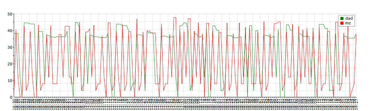

noch ein nachtrag zum vorherigen Beitrag.
Das ist der Chart zu dem Temp sensor.
Auch hier ist das reinhauen der Triggerwerte zu sehen.
MfG
Manuel

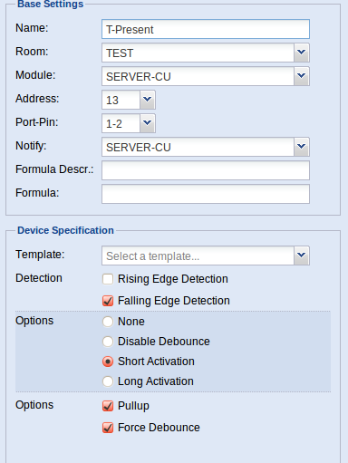

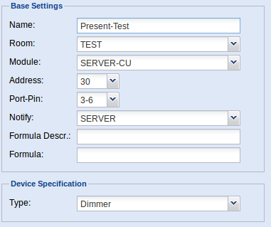

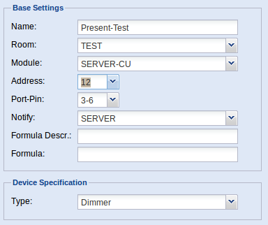

von Ben (Gast)
@manuel:
Anbei 2 Screenshots meiner Konfig.
Ich meine das damals bei der Trigger-Erweiterung schon mal beobachtet zu
haben, bin mir aber relativ sicher, dass ich das im SVN gefixt habe.
Häng doch bitte mal folgende 2 Dateien an:
/opt/hap/bin/hap-mp.pl
/opt/hap/bin/hap-configserver/lib/hapConfig/Controller/Gui.pm
Ein Dump Deiner Datenbank könnte evt. auch helfen.
cu,
Ben

zudem ist mir ein Fehler im Chart aufgefallen (siehe Datei) .
Es gibt diese Fehlermeldung
"[LINE] You have negative values and the X axis is at the bottom. This
is not good.."
im Browser wenn ich den Chart anzeigen lassen will und dort negative
Werte (Temperatur) drin stehen. Der Chart setzt bei mir zu dem Zeitpunkt
aus.
Ist erst jetzt bei Minusgraden draussen aufgefallen.
Ist das mein Fehler oder ein Problem der Chartfunktion - oder mit den
neuen Updates (48/49)schon behoben.

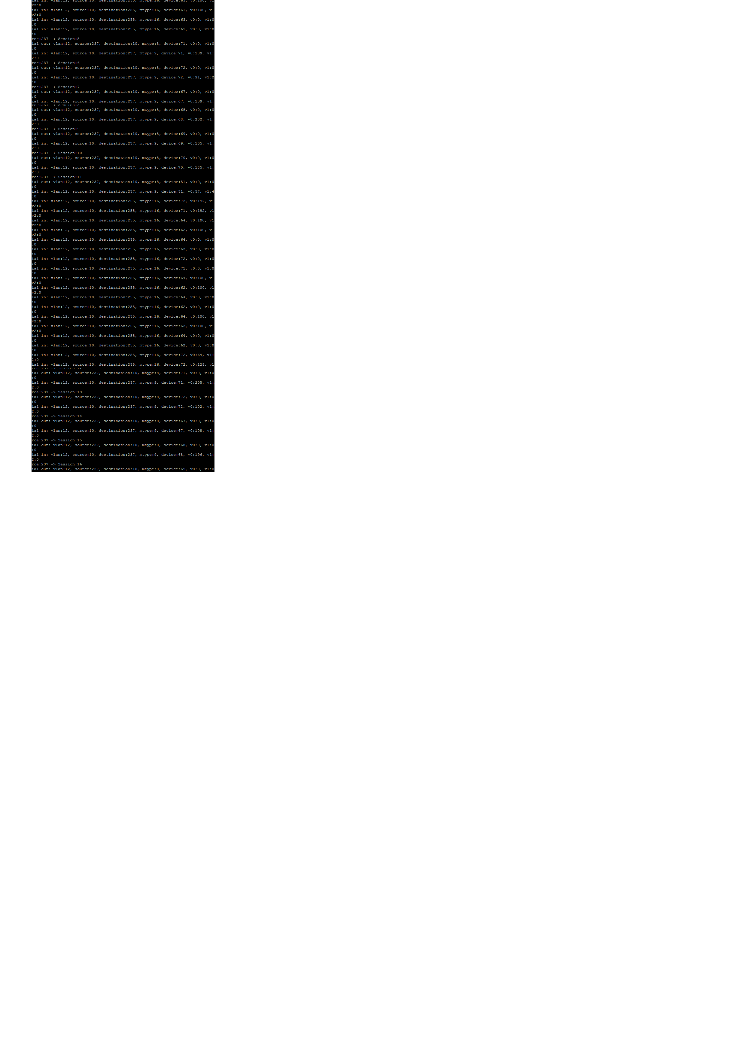

hab mal den Output des MP im Anhang eingebinden. Hoffe es zu lesen.
Es sind Abfragen der Temp. drin und auch Statuswerte.
Statuswerte bei z.B. Session 11
Im Log des gleichen Zeitraums (siehe unten) sehe ich auch die Trigger
Staus werte und demzufolge auch im Chart und der Gui.
Das Problem mit den negativen Werten im Chart ist noch da - siehe
Beitrag vom 26.11. auch aktuelle negative Werte werden nicht
eingetragen.

von Ben (Gast)
@Manuel:
Leider ist der Message-Processor Screenshot rechts teilweise
abgeschnitten.
Wenn Du den Putty als SSH-Client benutzt, dann kannst Du die
betreffenden Zeilen einfach mit der linken Maustaste gedrückt markieren
und direkt hier in das Textfenster einstellen (Strg+c kannst Du dir
sparen, macht Putty von selber).
cu,
Ben
nun nochmal der Output
Serial in: vlan:12, source:10, destination:255, mtype:16, device:71,
v0:0, v1:0, v2:0
Serial in: vlan:12, source:10, destination:255, mtype:16, device:64,
v0:100, v1:0, v2:0
Serial in: vlan:12, source:10, destination:255, mtype:16, device:62,
v0:100, v1:0, v2:0
v0:0, v1:0, v2:0
v0:0, v1:0, v2:0
Serial in: vlan:12, source:10, destination:255, mtype:16, device:72,
v0:128, v1:0, v2:0
dazu das Log aus der Config:
2010-11-28 11:27:47 - 12089 - hap-mp - Info - Heizung CU1 TS VL Dad
Status 0
2010-11-28 11:28:26 - 12089 - hap-mp - Info - Heizung CU1 Rel 7 Mi dad
kalt Status 100
2010-11-28 11:28:26 - 12089 - hap-mp - Info - Heizung CU1 Rel 5 Mi MZ
kalt Status 100
2010-11-28 11:28:33 - 12089 - hap-mp - Info - Heizung CU1 Rel 7 Mi dad
kalt Status 0
2010-11-28 11:28:33 - 12089 - hap-mp - Info - Heizung CU1 Rel 5 Mi MZ
kalt Status 0
2010-11-28 11:28:37 - 12089 - hap-mp - Info - Heizung CU1 TS VL MZ
Status 8
MfG
Manuel
von Ben (Gast)
@Manuel,
so, jetzt sollte das Problem aber behoben sein.
cu,
Ben

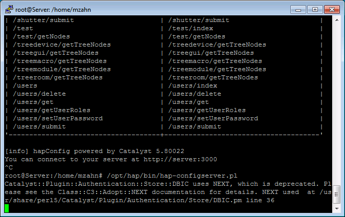

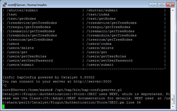

von moh (Gast)
Hallo alle zusammen,
und zwar hab ich ein Problem! wenn ich versuche die SVN-Version zu
starten bekomme ich immer beim configserver so eine tolle Fehlermeldung
leider habe ich keine Ahnung was ich falsch mache. Bis jetzt läuft auf
meinem  Ubuntu 9.04 die über "apt-get install hap" erhältliche Version
von hap...
Vorgegangen bin ich wie in der Wiki bei Subversionen verwenden
beschrieben, doch leider denke ich das da noch bissl was fehlt...
moh@moh-desktop:~$ sudo /opt/hap-read-only/bin/hap-configserver.pl
Can't locate Catalyst/ScriptRunner.pm in @INC (@INC contains: /opt/hap-read-only/bin/hap-configserver/lib /opt/hap-read-only/bin/../lib /etc/perl /usr/local/lib/perl/5.10.0 /usr/local/share/perl/5.10.0 /usr/lib/perl5 /usr/share/perl5 /usr/lib/perl/5.10 /usr/share/perl/5.10 /usr/local/lib/site_perl .) at /opt/hap-read-only/bin/hap-configserver/script/hapconfig_server.pl line 7.
BEGIN failed--compilation aborted at /opt/hap-read-only/bin/hap-configserver/script/hapconfig_server.pl line 7.
Compilation failed in require at /opt/hap-read-only/bin/hap-configserver.pl line 5.
Ich bedanke mich jetzt schon mal für die Hilfe
LG moh
von Ben (Gast)
@moh:
Die SVN-Version benötigt eine aktuellere Catalyst / Perl-Version. Diese
ist aber nicht in Deinem 9.04er Ubuntu drin. Ich würde Dir empfehlen auf
die aktuellste Ubuntu-Server-Version zu wechseln, dass lässt sich ja
leicht durch den Upgrade-Mechanismus von Ubuntu realisieren.
cu,
Ben
von moh (Gast)
So ich habe jetzt wie von Ben nahe gelegt die Ubuntuu Version auf die
10.04 geupgradet. Habe dann die alte hap Version deinstalliert und wie
in der Wiki beschrieben die neue SVN-Version mir runter geholt, dann
alles mit
/opt/hap-read-only/bin/hap-mp.pl
/opt/hap-read-only/bin/hap-scheduler.pl
gestartet.
Funktioniert auch alles bis dahin super, auch die alte Datenbank war
sofort integiert. (Außer Port 3000 statt 8090, wo kann ma das umstellen?
Das einzige Problem was ich habe ich wollte eigentlich die neue
Chart-Funktion nutzen, nur leider steht mir immer noch im Webinterface
nur die alte Version zur Verfügung.
Muss ich noch vorher was kompilieren oder irgendwo etwas umstellen?
LG moh
@ Ben vom 26.11.
hab immer noch einen Fehler in der Chart5 Funktion.
habe die letzte SVN Version wo es auch Änderungen in der Chartfunktion
gab.
Hab den Chart nochmal neu angelegt.
Es werden noch keine negativen Werte (Aussentemp. ) dargestellt und es
kommt beim Aufrufen auch eine Fehlermeldung die darauf hinweist das
negative Werte drin sind und es damit ein Problem gibt.
Hab ich einen Fehler in den Einstellungen? oder ist das Problem noch
nicht behoben.
MfG
Manuel
von Ben (Gast)
@Manuel:
bezüglich Chart:
http://groups.google.com/group/rgraph/browse_thread/thread/def67dcd5838f4b2
Da habe ich leider keinen Einfluss drauf. Beide Option stehen in der GUI
zur Verfügung (beim Typ "Line").
Ist das Problem mit den Trigger-Werten in der GUI eigentlich behoben?
Hatte noch kein Feedback diesbezüglich....
cu,
Ben

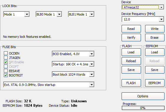

von Fuse-Einstellungen (Gast)
Anscheinend ist der Wiki-Server von HAP down.
Gibt es irgendwo noch die beiden PNGs mit den Fuse-Einstellungen?
Ben schaltet den Wiki-Server nachts ab. Einfach mal etwas früher
probieren.
Carsten

ich hätte noch eine kleine Frage.
Ist es viel Aufwand in dem Slider-Button eine zusätzliche Zeile
hinzufügen wo ich ein Delay angeben kann.
Mit Delay meine ich die Zeit, in der  die Helligkeit  einer  Leuchte vom
aktuellen Wert  auf  den neuen geregelt  wird.
Also wenn ich das per Konsole mache geht es ja.
Es wäre aber sehr schön wenn ich dieses Delay direkt angeben könnte und
der Wert würde dann einfach zu dem "set" Befehl am ende als H-Param und
L-Param  hinzugefügt.
besten Dank
Alles Gute
von Eugen (Gast)
Ich noch mal ^^
hat schon jemand Makroausführung aus der GUI hin bekommen.
also bei mir klappt es nicht.
bekomme folgendes wenn ich auf Button Makro in GUI drücke
Source:237 -> Session:7
Use of uninitialized value in concatenation (.) or string at
/opt/hap/bin/hap-mp.pl line 636.
Serial in: vlan:, source:237, destination:223, mtype:24, device:0, v0:1,
v1:0, v2:0
Executing Makro-Script: 35.Dimmer 1-10
Danach muss ich hap-mp neustarten.
von Eugen (Gast)
kleinen Nachtrag,
Makro geht wohl, man darf nur keine Leerzeichen bei Makronamen
verwenden.
habe erstmals "Dimmer 1-10" als Namen gehabt.
als ich das in Dimmer_1-10 umbenannt habe, ging es.

von Jörn A. (joern_)
Hallo
also irgendwie will meine GUI nicht mehr starten seid dem upgrade. Der
manelle start von sudo ./hap-mp.pl geht wunderbar und ich sehe auch die
Kommunikation von den CUs.
Der Zugriff per Browser sagt einfach nur "Firefox kann keine Verbindung
aufbauen"! IP ist korrekt und auch die Umstellung auf USB in der HAP.yml
ist erfolgt.
192.168.178.3:8090
Folgendes habe ich durchgeführt und bis zum Schluss keine Fehlermeldung
bekommen.
HAP ist nach Anleitung installiert und Backup der SQL Datenbank vorher
erstellt.
1.sudo ./hap-mp -stop
2.sudo apt-get install subversion
3.sudo apt-get update
4.sudo apt-get install perl mysql-server avr-libc gcc-avr binutils-avr
make libcatalyst-perl libcatalyst-view-tt-perl libjson-xs-perl
libpoe-perl libcatalyst-modules-extra-perl libcatalyst-modules-perl
libimage-size-perl libarchive-zip-perl libset-crontab-perl
libschedule-cron-perl libdevice-serialport-perl libparams-util-perl
libcatalyst-plugin-authentication-store-dbic-perl
libpoe-component-easydbi-perl libschedule-cron-events-perl
5.cd /opt
6)sudo svn checkout http://hap.googlecode.com/svn/trunk/ hap-read-only
7)Per Nautilus alle Inhalte von hap-read-only in /opt/hap überschrieben
8)sudo chown -R hap:hap /opt/hap
9)Per Nautilus (3 Dateien) /opt/hab/etc/init.d Inhalt nach /etc/init.d/
überschrieben
10) sudo chown -R hap:hap /etc/init.d
11) sudo  mysql < /.../hap_backup.sql -u root -p
12) hap.yml auf USB gestellt
13) sudo ./hap-mp -start
von Eugen (Gast)
versuch mal mit Port 3000
192.168.178.3:3000
@Eugen. Danke, das hatte ich oben im Thread gelesen und ausprobiert aber
leider ohne Erfolg.
In der /etc/init.d/hap-configserver steht auch als DAEMON_ARGS ="-p
8090" drin. Oder wo würde der Port 3000 sonst stehen?
Scheint aber etwas mit "catalyst" zu tun zu haben. Das sagt mir lieder
garnichts...
sudo ./hap-configserver.pl
Can't locate Catalyst/ScriptRunner.pm in @INC (@INC contains: /opt/hap/bin/hap-configserver/lib /opt/hap/bin/../lib /etc/perl /usr/local/lib/perl/5.10.0 /usr/local/share/perl/5.10.0 /usr/lib/perl5 /usr/share/perl5 /usr/lib/perl/5.10 /usr/share/perl/5.10 /usr/local/lib/site_perl .) at /opt/hap/bin/hap-configserver/script/hapconfig_server.pl line 7.
BEGIN failed--compilation aborted at /opt/hap/bin/hap-configserver/script/hapconfig_server.pl line 7.
Compilation failed in require at ./hap-configserver.pl line 5.
joern@ubuntu:/opt/hap/bin$
von Eugen (Gast)
genau dieses Fehler wurde oben schon mal angegeben.
apt-get upgrade durchführen
@Eugen
Also auch nach dem upgrade mit "apt-get upgrade" (ca 100MB) von Ubuntu
und Neustart noch die gleiche Fehlermeldung. Würde ja das 10.xx
installieren, aber leider ging damals mein Touchtreiber da nicht mehr...
von Eugen (Gast)
Upgrading
To upgrade your catalyst framework (both Runtime and Devel) to latest
release simply run:
cpan Catalyst::Runtime Catalyst::Devel
Notes: Debian/Ubuntu
To get all required dev tools (gcc, make, ...) run:
apt-get install build-essential
http://wiki.catalystframework.org/wiki/installingcatalyst#Notes:_Debian.2FUbuntu
versuche mal da was zufinden.
Mit freundlichen Grüßen
@ Eugen
Viele Dank jetzt kann ich wieder auf die GUI zugreifen.
1. apt-get install build-essential
2. PERL_MM_USE_DEFAULT=1 cpan Catalyst::Runtime Catalyst::Devel
(sonst stirbt man beim "yes" schreiben!)
Interessanter weise gibt es trotzdem nicht die neuen Symbole in der GUI.
Eigentlich sehe ich keine wirklichen Änderungen. Hab ich noch was
vergessen?
Bzgl. dem SQL-Backup durfte ich ja mein altes einfügen oder nicht, da
das ja wie oben geschrieben unabhängig sein sollte.
Habe nach dem Upgrade auch alle schritte von 1-13 noch mal
durchgeführt...
Das Ergeniss von sudo ./hap-configserver.pl + öffnen der GUI in der
angehängten log.txt, Zugriff ist dann über den Port :3000 möglich wie
zum Schluss beschrieben...

von Ben (Gast)
Das Makro-Icon erscheint erst, wenn du die hap.sql aus dem svn in die
Datenbank eingespielt hast.
Ein Catalyst-Update über Cpan würde ich mir auch sparen und stattdessen
direkt ein Update der Ubuntu-Version vornehmen. Dafür gibt es seitens
Ubuntu extra Scripte. Das funktioniert problemlos.
cu
Ben
@Ben
Perfekt vielen Dank da lag das Missverständnis bei mir. Da das Password
nach dem einspielen der hap.sql wieder zurückgesetzt wird, dachte ich
damit wäre auch der Inhalt wieder auf default gesetzt und habe mein
Backup drübergespielt!!
Hab den funktionierenden Weg jetzt mit etwas Hintergrunderklärungen,
soweit ich es wusste, mal in der Wiki dazugepackt. Wenn es einfacher
geht bitte anpassen.
Noch schöne Feiertage

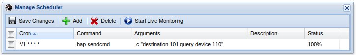

von Joern (Gast)
Wie kann man die Temperaturwerte in der GUI automatisiert aktualisieren
(Beispiel wär super)? So weit ich gelesen habe startet ihr periodisch
ein command per cronjob. Wie kann ich den mtype:8  übertragen? Wenn ich
in der GUI drücke wird folgendes gesendet:
Serial out: vlan:0, source:238, destination:100, mtype:8, device:50, v0:0, v1:0, v2:0
Wenn ich mit sendcmd2.pl folgendes sende wird es nicht aktualisiert
./hap-sendcmd2.pl "destination 100 set device 50 value 0"
Serial out: vlan:0, source:237, destination:100, mtype:0, device:50, v0:0, v1:0, v2:0
P.S.: Wozu is die Funktionen Trigger in der GUI gedacht? mtype=128 und
die Adresse wird im Value0 übertragen?
von Eugen (Gast)
@Joern
Über cron-Daemon kann man hier Lesen
  http://de.wikipedia.org/wiki/Cron
@Eugen
Besten Dank genau was ich gesucht habe, das query war das fehlende! Wo
finde eine Beschreibung für die Benutzung des Syntax (-c , query,
u.s.w.) in Hap, das man es nicht immer von den Beispielen ableiten muss?
Hab schon mal in einigen .pl geschaut aber wenig Code-Dokumentation
gesehen...

von Eugen R. (eugen7337)
Hallo liebe Leute,
ich brauche eure Hilfe.
Ich konnte folgendes feststellen.
Wenn ich für ein Device  Adresse 12 programmiere dann gibt es eine
Fehlermeldung. Wenn ich mit den gleichen Einstellungen Adresse 30
programmiere dann läuft alles.  Gibt es eine Adressenbeschränkung oder
was mache ich falsch?
Ich danke für jede Hilfe.
Habe mehrmals ausprobiert das Fehler kommt immer wieder und nicht nur
bei 12, sondern auch bei 15 14, vielleicht auch mehr habe nur diese
Adressen ausprobiert.
FEHLER:
/opt/hap/bin/helper$ sudo ./hap-configbuilder.pl -m 262
destination 200 config-reset
{"DefaultVLAN" : 0}
{"Crypto" : 0}
destination 255 magic-packet modul-address 200 hardware-address 22 104
56
destination 200 radio-vlan 0
{"DefaultVLAN" : 0}
destination 200 encryption-mode off
{"Crypto" : 1}
destination 200 canbus-vlan 0
destination 200 multicast-group 32768
destination 200 bridge-mode on
destination 200 start-mode normal
destination 200 ccu-address 220
destination 200 buzzer-level 1
destination 200 li-activation-time bounce-free 10
destination 200 li-activation-time short 50
destination 200 li-activation-time long 150
destination 200 receive-buffer-len 4
destination 200 dimmer-ignition-len 60
destination 200 dimmer-control-delay 60
destination 200 pin-config port 3 pin 6 type dimmer device-address 12
destination 200 pin-config port 3 pin 6 status-modul-address 220
destination 200 pin-config port 1 pin 2 type logical-input falling-edge
short pull-up-resistor force-bounce-free device-address 13
destination 200 pin-config port 1 pin 2 status-modul-address 200
destination 200 ac-reset
destination 200 ac-object 0 property 0 value 61
destination 200 ac-object 0 property 1 value 200
destination 200 ac-object 0 property 2 value 13
destination 200 ac-object 0 property 3 value 0
destination 200 ac-object 1 property 0 value 100
destination 200 ac-object 1 property 1 value 0
destination 200 ac-object 1 property 2 value 0
destination 200 ac-object 1 property 3 value 0
destination 200 ac-object 2 property 0 value 121
destination 200 ac-object 2 property 1 value 1
destination 200 ac-object 2 property 2 value 200
destination 200 ac-object 2 property 3 value 12
destination 200 save-config
destination 200 system-full-reset
destination 200 get-version
destination 200 get-compiler-option 0
destination 200 get-compiler-option 1
destination 200 get-compiler-option 2
destination 200 get-compiler-option 3
AUSGABE:
Serial in: vlan:0, source:200, destination:200, mtype:2, device:12,
v0:128, v1:0, v2:0
v0:128, v1:0, v2:0
KEIN FEHLER:
{"DefaultVLAN" : 0}
{"Crypto" : 0}
56
{"DefaultVLAN" : 0}
{"Crypto" : 1}
destination 200 pin-config port 3 pin 6 type dimmer device-address 30
destination 200 ac-object 2 property 3 value 30
AUSGABE:
Serial in: vlan:0, source:200, destination:220, mtype:16, device:30,
v0:100, v1:0, v2:0
v0:0, v1:0, v2:0
Bitte um Hilfe.
die Adressen bis 28 sind tlw. mit Systemfunktionen belegt (siehe techn.
Doku Seite 29) .
Ich hatte auch schon Probleme mit höheren Adr. (Bereich 30 ff)
Jetzt mach alles erst ab 50 und habe damit keinen Stress.
MfG
Manuel

kurze Frage, mein altes Notebook mit Parallelport gibt jetzt seinen
Geist auf. Damit habe ich immer per Ponyprog die AVRs programmiert.
Ich habe mir jetzt den USB Programmer AVRISPmk2 zugelegt. Jetzt ist mir
noch nicht so ganz klar wie ich dort z.B. mit WINAVR die Fuses und den
Bootloader programmiere. Wie macht ihr das denn so?
Carsten
von Eugen. R (Gast)
Hallo Carsten,
also bei mir sieht es so aus ist zwar kein WINAVR aber vieleicht wird
dir was hilfreich sein.
Also ich nutze AvrStudio + Winavr unter Windows.
In Avr Studio einfach das Projekt öffnen und oben in der Iconleiste auf
"AVR" (schwarze IC) klicken. Dann kann man den Programmieradapter
auswählen und hat je nach AVRStudio version mehrere Reiter zur Auswahl.
Unter anderem Fuses.
http://wiki.netmb.net/index.php/Fuse-/Lock-Bits
Bzgl. Programmierung im Anschluss nach einem Erase den Boatloader und im
Anschluss die hex flashen.
"Erase before programmierung" nicht vergessen zu deacktivieren.
Paar Details müssten auch noch im meinem HowTo von weiter oben stehen...
Danke für die Tipps. Hab es jetzt mit dem AVR-Studio gemacht.
Carsten
@Jörn
Den Effekt den du beschreibst kenne ich auch. Wenn der Server per CRON
die Uhrzeit updaten soll brauchst du das auch gar nicht.
Ich starte täglich um 2 Uhr und um 3 Uhr folgendes Skript:
#!/usr/bin/perl
  my ( $sec, $min, $hour, $mday, $mon, $year, $wday ) = localtime(time);
  if ( $wday == 0 ) {
    $wday = 6;
  else {
    $wday = $wday - 1;
system( "/opt/hap/bin/helper/hap-sendcmd2.pl", "destination 255 time-set day $wday hour $hour minute $min second $sec");
Carsten
Nachtrag zu meinem beitrag
wenn ich den Configserver manuell starte kommt kurz die angehängte
Fehlermeldung vom Perl.
Die aufgerufenen Funktion ist anscheinend in Perl 5.8... nicht mehr
drin.
Kann das die Probleme verursachen?
Mfg
Manuel
von Ben (Gast)
@Manuel:
die Fehlermeldung kannst Du ignorieren, da kann das Performance-Problem
nicht herkommen.
