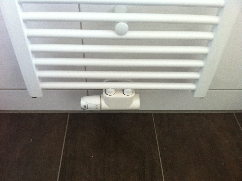

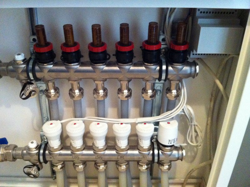

@Uwe
Ich habe mittlerweile die komplette Heizungsteuerung auf HAP umgestellt.
In den Heizkreisverteilern der FBH ist jeweils ein Aktor zur Ansteuerung
der thermischen Stellantriebe. An den zwei herkömmlichen Heizkörpern
habe ich die Stellantriebe direkt montiert, z.B. auf dem Foto für die
Handtuchheizung im Bad.
Die PWM-Stellgrößen für die einzelnen Räume berechnet ein Perlscript
alle 5 Minuten. Die CU erzeugt daraus eine PWM mit einer Zykluszeit von
20 Minuten.
Das Skript berücksicht dabei offene Fenster und auch unterschiedliche
Zeiten für Komforttemp., Standbytemp. und Nachttemp. usw. . Das ließe
sich mit der autonomen Steuerung nur sehr aufwändig realisieren.
Demnächst kommt aber eine simple Ausfallsteuerung als autonome Steuerung
dazu, falls der Server doch mal abgestürzt ist.
Die HR20 Thermostate sind wohl nur dann interessant wenn man viele
herkömmliche Heizkörper steuern muss, allerdings muss du ja auch ein
Kabel für die serielle Schnittstelle dort hinlegen. Dann würde ich doch
direkt eine 230V Steuerleitung dahin legen und alles Zentral steuern.
Carsten

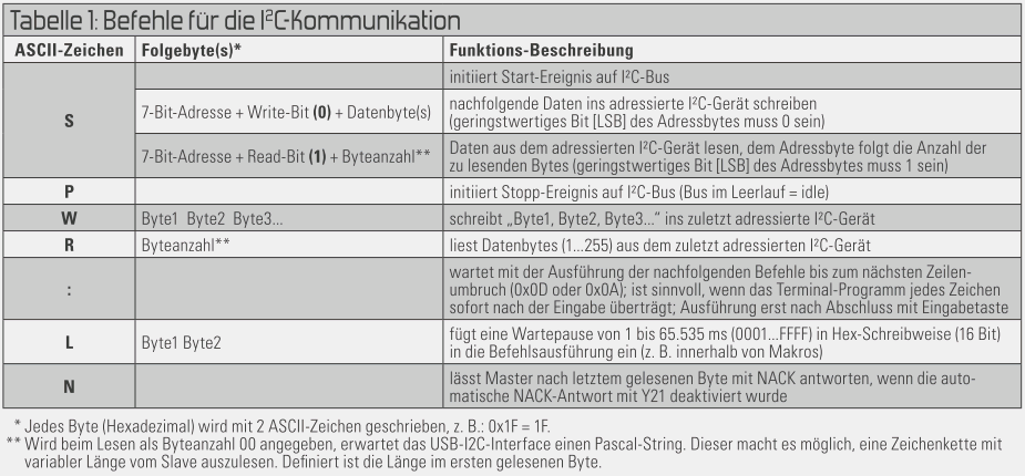

3. kann eine CU einen I2C bus ansteuern als busmaster? es gibt von ELV
ein USB I2C interface, das mit ascii zeichen über ein terminal programm
zu bedienen ist. die CU müsste sich dann so (oder so ähnlich siehe bild)
verhalten, wie das ELV interface und die befehle an den I2C bus
durchreichen. dort können dann verschiedene AD oder IO bausteine
angeschlossen werden.
