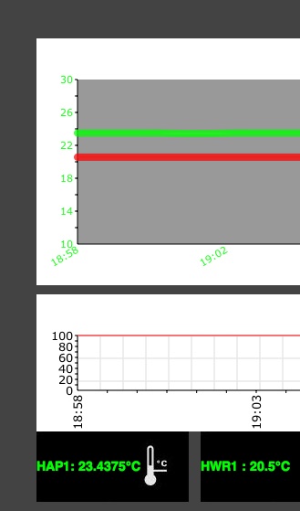

von Carsten W. (carsten_w)
@Ben
Charts habe ich zwar drin, allerdings auf einem gesonderten Screen.
In meinem Fall liegt es aber wohl eher an dem HAP-Server. Der läuft auf
einem Dockstar mit USB-Stick als Laufwerk.
Da wollte ich demnächst mal auf eine kleine SSD umsteigen.
Zurzeit habe ich in der Statustabelle nach einer Woche ca. 19000
Einträge (2 Temp. Sensoren im 5 Min. Abstand und zum Test ein
Helligkeits Sensor, Abfrageintervall ebenfalls 5 Min.)
Carsten

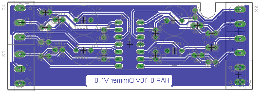

ich möchte hier meine 0-10V Dimmermodul anbieten.
ist getestet und funktioniert. Ist für HUT-2C(Reichelt) Gehäuse.
Schaltplan war nicht von mir sondern von hier
http://www.hoelscher-hi.de/hendrik/light/demux.htm
1000µF Kondensator müsste eventuell noch nach eigenen Bedürfnissen
angepasst werden. bei der angegebenen Konstellation wird für ein
Dimmvorgang von 0 auf 100% ca. 15 sec. gebraucht. (bei sofortiger
Abschaltung des Ausganges am CU). Somit sind die Dimmvorgänge fast mit
dem Sonnenaufgang bzw. -untergang zu vergleichen :-)
Der 0-10V Modul wird einfach an einen Ausgang angeschlossen und als
Dimmer-Cut-Off programmiert.

von Jörn Ahrens (Gast)
Hallo
ich habe es leider bis jetzt nicht geschafft, das er mir die
Hintergrundfarbe der Graphenumrandung farbig oder transparent macht um
sie direkt in die Oberfläche einzupassen. Nutze Chart5 & line siehe
Bild.
Z.b. chart.background.color = black keine Reaktion und mit
chart.background.barcolor1 und chart.background.barcolor2 konnte ich
schon mal den Graphinneraum füllen aber für den Rand habe ich noch
nichts gefunden außer xlabel.inside.color ...
 Jemand ne Idee?

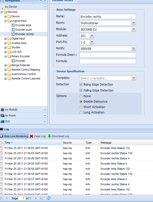

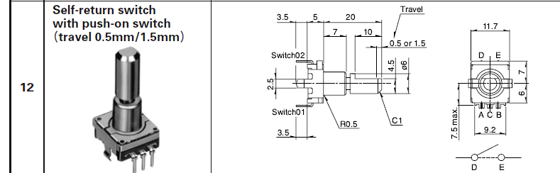

So, mal noch eine Frage. Habe den Encoder (STEC11B von Reichelt)
ausprobiert. Ich denke ich habe die Beschaltung richtig, in dem
Datenblatt stand A B C, D und E (siehe Bild encoder1.png)
Wenn ich jetzt an dem Encoder drehe bekomme ich immer 2 Werte geliefert,
rechts und links (encoder.png).
So komme ich also nicht weiter. Was habe ich falsch gemacht :) ...
Vielleicht einer ein Idee.
Gruß und Danke,
Micha
P.S. Der Push Button geht, also schonmal 1/3 vom Encoder.

Hallo Michael,
zu dem Encoder/Display Problem
im Screenshoot hab ich schon einen Fehler gesehen. Den Notify musst du
auf die CU setzten wo der Encoder und das Diplay drauf ist. Alterativ
eine Multicastgruppe machen.
Auch die Notify Einstellungen der Displaysignale (D0-D3 usw.)müssen auf
die eigene CU gehen.
Es macht aber keinen Sinn Display oder Encodersignale an den Server zu
schicken.
Das Log wird somit noch voller und ich hatte ab einer bestimmten Größe
der Log und Statustabellen massive Performanceprobleme der Gui.
Dann unter LCD Gui ein Menu anlegen.
Daten in die CU schreiben (LCD und Config)
Es sollte nun funktionieren.
PS: ich hatte tlw. Probleme mit dem übertragen der Config. Es kam vor
das die neue konfig nicht übernommen wurde oder sich die CU aufgehängt
hat. In dem Fall hat das löschen des EEProm des Atmel über Ponyprog
geholfen.
Also löschen und die Config nochmal neu übertragen.
MfG
Manuel

Bzgl. der Hintergrundfarben um den Graphen keiner ne Idee? Hatte auch
schon mal im Forum des Graphs gepostet aber da ist leider nicht viel
los.

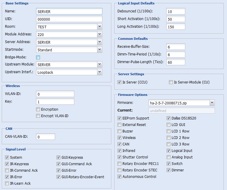

Super, das hat schonmal funktioniert. Ich kann nun eine Firmware
flashen, zumindest  sieht es so aus.
Allerdings habe ich noch eine Frage. Ich hatte einfach nur die Sourcen
neu gepackt (wie im Wiki beschrieben) und die Datei hatte dann z.B. die
Version 2.5.8. Das zeigt er mir an der Oberfläche usw auch an. Bei der
CU habe ich dann auf 2.5.8 an der Oberfläche gewechselt und flashe dann
über die Konsole.
Da müsste er doch die 2.5.8 nehmen, beim späteren Abfragen des Moduls
bekomme ich aber immer noch 2.5.7, an der Oberfläche bleibt auch unter
current 2.5.7 stehen.
Steht die Zahl noch irgendwo oder mache ich immer noch etwas falsch ?
Micha

@ Michael Kentschke
da befürchte ich leider auch dass da irgendwo ein Fehler eingeschlichen
ist. Die neue Firmware wird auf jeden Fall übernommen. Ich bekommen auch
immer nur die alte Version angezeigt egal wie viel ich neue Firmware
geflasht habe. Mich hat es aber nicht weiter gestört ich habe einfach
durch viele Tests  festgestellt das neue Firmware auf jeden Fall
übernommen wird.

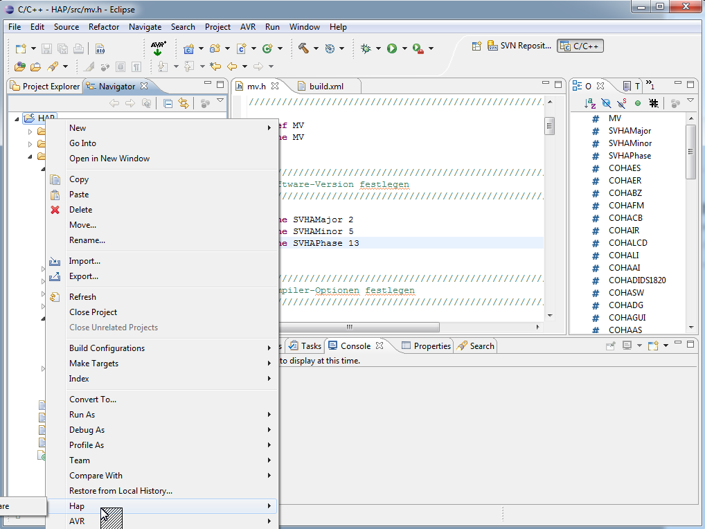

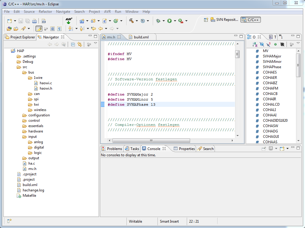

Also zumindest habe ich gestern im Code folgendes übersehen :
// Software-Version festlegen
#define SVHAMajor 2
#define SVHAMinor 5

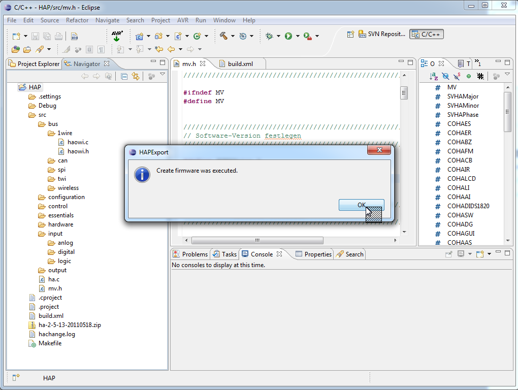

So, ich habe mal die Hap Firmware auf Eclipse portiert (mit avr Plugin),
da mir das entwickeln im AVR Studio keinen Spass macht. Ausserdem habe
ich die Sourcen ein bisschen sortiert (die Namen sind mir nicht
selbstsprechend genug) (siehe Anhang).
Zusätzlich habe ich ein kleines Eclipse Plugin erstellt, mit dem man
dann die Firmware automatisch erstellen lassen kann. Das Plugin holt
sich die Firmwareversion aus der mv.h und speichert alles passgenau als
Zip ab.
Falls interesse besteht kann ich mal einen kleinen WikiArtikel schreiben
wie man das ganze in Eclipse aufsetzt usw. Dafür müsste aber dann jemand
1) das Plugin hosten
und
2) wäre es am besten die Sourcen in der Struktur mit ins SVN zu nehmen.
Sagt einfach mal was ihr davon haltet.
Micha
@Micha
Ich hatte ursprünglich auch LCDs eingeplant aber einfach keine optisch
gescheite Lösung gefunden. Das Display unterzubringen geht noch,
allerdings brauchst du ja auch noch einen Drehknopf. Ich war schon kurz
davor dies auf Taster umzubauen, hab dann allerdings alles verworfen.
Meine Heizung läuft zwar noch nicht über HAP aber wenn ich dies
umschalte wird die Temperatureinstellung nur über die GUI (läuft auf
einem Tablet) gemacht und eine andere Alltagsfunktion sehe ich in der
LCD-GUI nicht.
Ich muss aber dazu sagen dass ich eine Fussbodenheizung habe und der
Regelbedarf fast gegen Null geht.
Carsten
von Michael K. (mad_axe)
Also mit Drehknopf habe ich es schon gemacht. Werde mal nachher ein Bild
davon Posten. Grundsätzlich will ich später schon in jedem Raum ein LCD
haben, vorallen da so Tablet etc nachher nur überall rumliegen und man
es dann nciht findet wenn man es sucht. Ausserdem finde ich die Displays
einfach DAU sicherer. Später soll dann darüber auch gezielt Dimmer
eingestellt werden können, oder einfach nur die Temperatur des Raums
abfragen usw.
Aber das Auge bedient ja mit, deswegen überlege ich wie ich es am besten
mache. Habe hier auch noch ein DOG Display 102x64, vielleicht mache ich
damit auch mal was (ist halt eher quadratisch)
Ausserdem bin ich gerade dabei ein paar Touchtaster zu bauen (geht ja
mittlerweile dank QTouch ziemlich simple mit den AVRs. Dann könnte man
Display und Taster komplett unter einem "Glas" lassen.
Allerdings geht mit Touch wieder schwierig zB. wie beim Drehgeber von 30
auf 75% zu kommen. Da tippt man sich blöd an Touch oder man muss
gedrückt erkennen usw, also auch viel logik proggen.
Alles nicht so einfach. Aber Stück für Stück entsteht meine Hap
Umgebung.
Micha

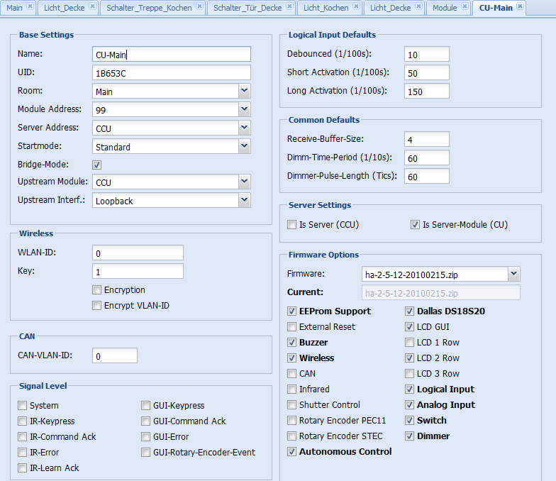

von Nils B. (nils1977)
Hallo alle zusammen!
Nachdem ich mir schon letztes Jahr bei Charly eine kleine Auswahl
Platinen geordert hatte, bin ich nun endlich auch mal dazu gekommen, mir
eine CU in  DIL-Version fertigzustellen ;-)
Flashen & Inbetriebnahme nach dem HAP-Quickstart-Guide hat auch
hervorragend geklappt (zumindest sieht es danach aus).
Config übertragen geht per GUI und per Console.
Zum ersten Test hab ich mir gedacht, klemmste mal ne LED an einen Port
(B1) an, mit entsprechendem Vorwiderstand gegen 5V und siehe da LED
leuchtet.
Aber:
wenn ich den Port mit
0 0 99 64 9 1 9 0 über hap-cmd.pl
auf "active high" umkonfiguriere, passiert rein garnichts.
Sollte dann die LED nicht aus sein und ein HIGH-Pegel am Port anliegen?
Oder hab ich da irgendwas noch nicht verstanden?
Auch die Konfiguration als geschalteter Ausgang und enstsprechendem
Setzen des Values ändert nichts am Pegel des Ports.
Übrigens an keinem Port, hab natürlich in der Zwischenzeit verschiedene
Port ausprobiert.
Kann mir da vielleicht jemand von den erfahrenen HAP-Usern
unterstützenderweise unter die Arme greifen, bitte?
Schönen Gruß
Nils
von Uwe (Gast)

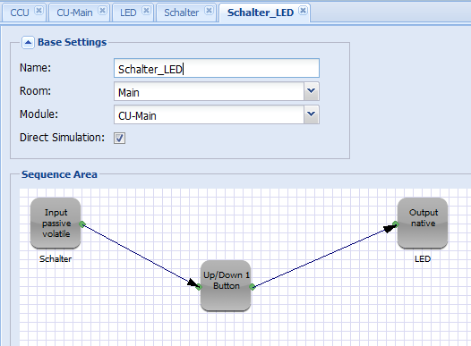

Bitte poste mal die Screenshot Deiner Config
MfG Uwe
Moin moin,
anbei mal die Config.
Ich glaube ich habs jetzt aber, die Geschichte mit den Device-Adressen
(wurde weiter oben schon mal thematisiert) war wohl dsa Problem mit dem
geschalteten Ausgang.
Device-Adressen ab 50 vergeben und schon geht es!
Das mit actice high und low hab ich noch nicht wieder probiert.

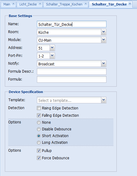

Setzt noch jemand Reedkontakte ein? Mir fällt neuerdings auf dass oft
der Status nicht richtig in der Datenbank steht, wenn wohl der Kontakt
prellt oder ich Ausgänge nur kurz für 100 ms aktiviere.
Die Frage nun ob es an der Konfiguration liegt oder der Server zu lahm
ist. Ich benutze dafür ein Dockstar (ARM 1.2 GHz) mit 16 GB SSD.
Carsten

Ich setze Reed-Kontakte ein. Bisher habe ich noch keinen Fehler erkennen
können.

Kann es sein dass bei der GUI-Statusanzeige nach dem Timestamp in der DB
selektiert wird und nicht nach der ID?
In der Statustabelle steht alles richtig drin, nur machmal eben mit dem
gleichen Timestamp. In diesem Fall zeigt die GUI dann einen falschen
Status an.
Mal sehen ob ich die Stelle finde.
Carsten
Mein Verdacht hat sich bestätigt. Ich habe es probehalber in der Datei
/opt/hap/bin/hap-configserver/lib/hapConfig/Controller/Gui.pm geändert.

Hier ist mal ein Beispiel für eine Visualisierung (Gesamtübersicht).
Carsten

Na das sieht doch mal richtig gut aus! Bei der Verfeinerung der
Visualisierung bin ich aber noch Lange nicht angekommen.

Hallo zusammen!
Also der Thread hat mir schon sehr geholfen die wichtigsten Dinge ans
laufen zu bringen.

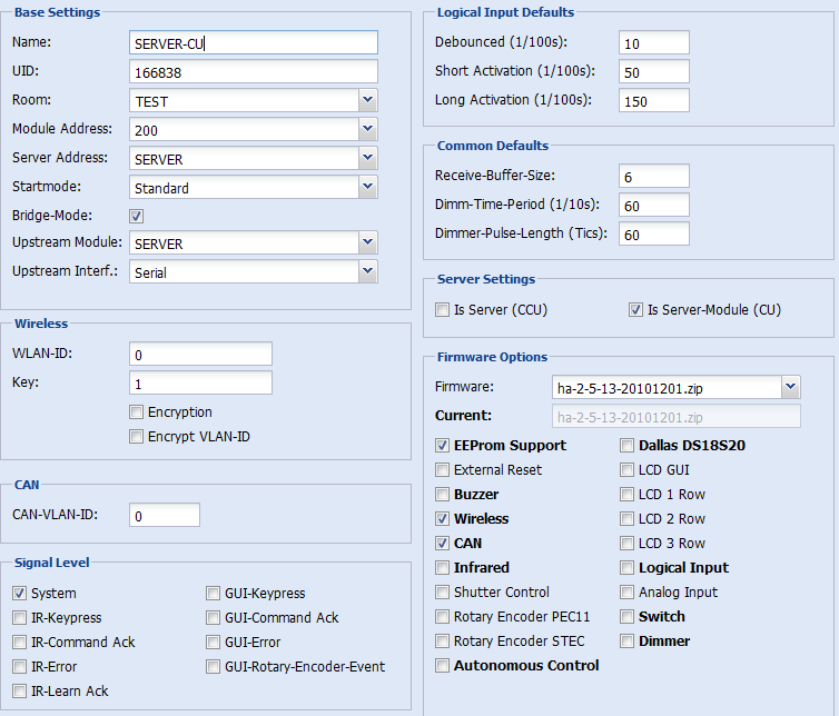

Mein einziges Problem im Moment ist nur, dass ich es nicht schaffe, dass
die CU, die über CAN an der Server CU hängt zu konfigurieren. Ich hab
jetzt schon fast alles ausprobiert was mir so eingefallen ist (CUs
vertauschen, neue Firmware, mehrfach Config pushen,...) aber es kommt
immer nur bei der Server CU die Config an.
Die "letzte" CU im Bus ist anscheinend nicht erreichbar. Es kommen statt
ACK immer nur ERR. Bus ist auch auf beiden seiten ordnungsgemäß
terminiert und jeweils die beiden CANH und CANL miteinander verbunden.
Ich hab gleich mal die Config-Screenshots aus der GUI angehängt.
Vielleicht fällt einem von euch was ein. Meine einzige Idee, die ich
noch habe, wäre, dass einer von den CAN Controller/Driver irgendwas
abbekommen hat.
Wenn notwendig kann ich auch noch die Logs von diesen Fehlversuchen
hochladen.
Lg,
Nicolas
von Eugen R. (eugen7337)
@ Nicolas A.
du sollst bei Einstellung für "DT 0 0 0 N01" unter Upstream Modul nicht
die CU sondern Server eintragen, also "DT 0 0 0 N00"
von Nicolas A. (Gast)
@Eugen:
Bringt leider nichts.
Aber davon mal abgesehen: Das widerspricht allem was ich bis jetzt
gelesen habe. Sowohl im Wiki als auch im Quick-Start Guide steht, dass
es die nächstliegende CU ist die als Bridge definiert ist.
Noch jemand eine Idee?

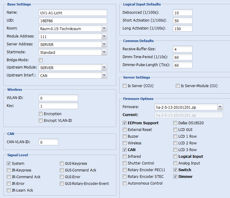

hier ist meine Config, die läuft.
von Eugen (Gast)
Probiere mal die Benennung ohne leer Zeichen. bei mir hat an manchen
stellen die leer Zeichen Probleme gemacht.

@Nicolas:
Poste mal die Config-Logs. Die Screenshots sehen soweit i.O. aus.

Guten Morgen!
Habe gestern in meiner Verzweiflung mal meine Soundkarte als Oszi
missbraucht und habe dann, wie ich vermutete, einen toten CAN Treiber
als Übeltäter identifiziert. Hab dann kurzerhand noch eine weitere CU
aufgebaut und siehe da - funktioniert.

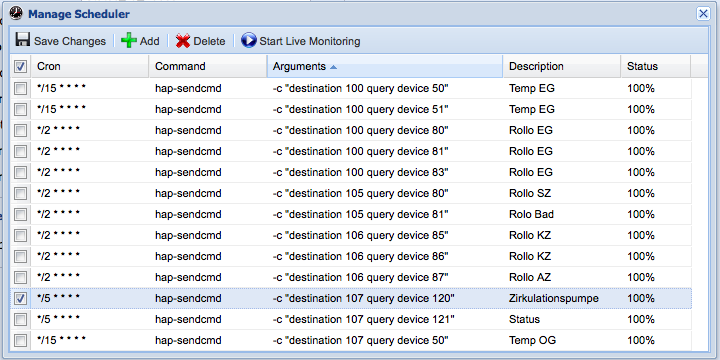

von Jörn A. (joern_)
meine Baustelle bewegt sich langsam dem Ende entgegen und fange jetzt
langsam wieder an HAP zu erweitern.
Gibt es Beschränkungen bzgl der Scheduler Auslastung oder theoretisch
Überschneidungen? Kann doch eigentlich nicht sein oder?
Habe sonst immer periodisch alle 15min die wichtigsten 5 Devices
abgefragt ohne Übertragungsfehler.
Seit dem ich auch den Status der 3 Shutter im EG auch alle 5min abfrage,
treten ERR in der Liste auf die nicht nur die Rolloabfragen betrifft:
2011-09-08 19:00:03 - 2064 - hap-scheduler - Info - [100%] [ERR
Prediction] vlan:0, source:107, destination:225, mtype:9, device:121,
v0:100, v1:0, v2:0
Was bedeutet [ERR Prediction] ? Error Prognose?
Ansonsten  "- hap-scheduler - Info - [100%] [ERR] No Answer"  als Fehler
aber komischer Weise völlig willkürlich. Die Abfrage geht paar mal, mal
nicht. HW technisch hatte ich von der gleichen CU schon immer was
abgefragt ohne Probleme.
Bzgl. Shutter abfrage selber :
-c "destination 100 query device 81"
hap-scheduler - Info - [100%] [ACK] config HAP vlan 0 source 100
destination 225 query device 81 value 100
[C:133,V:0,S:100,D:225,MT:9,DEV:81,V1:100,V2:0,V3:0]
per Terminal das gleiche...

Wenn ein Kommando über den Server versendet wird, dann berechnet der
Server auch die mögliche Antwort. Wenn die Antwort nicht mit der
Berechnung übereinstimmt, kommt ERR Prediction.
Du müsstest mal ein Log anhängen, damit wir mal vergleichen können, was
versendet wurde und was zurück kommt.
Am besten mal den Message-Processor im Vordergrund laufen lassen und
schauen was passiert, wenn der Scheduler die Anfragen absendet.

@Ben
habe leider immer noch Errors mit drin, die ich nicht identifizieren
kann bzw nicht verstehe ob es evtl immer der selbe Scheduler item
verursacht!
Angehängt mal die Logs aus HAP, der Terminalinhalt und die Scheduler
items. Vielleicht kannst du ja etwas draus deuten. Die Abstände sind
unregelmäßig und ings. kommen alle Scheduler aufrufe auch irgendwann
erfolgreich durch, soweit ich es sehen konnte.

@Jörn:
Bezüglich deiner ERR-Predictions:
Anhand der Logs kriege ich das Problem nicht eingegrenzt.
Du müsstest mal händisch ein paar Debug-Zeilen in den Message-Processor
und die MessageRoutines.pm einfügen.
In der MessageRoutines.pm ist die compare-Funktion massgeblich.
Im Message-Processor die Sub tcpClientOutput. Da wird die
Compare-Funktion aus den MessageRoutines aufgerufen.
Jedenfalls wird da mit einer Liste/Array hantiert, wo die möglichen
Antwortpakete drin stehen. Ich vermute, dass aufgrund von
Timing-Problemen die Antwort gar nicht in der Liste vorhanden ist.
Das müssten wir mal runterbrechen....

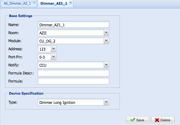

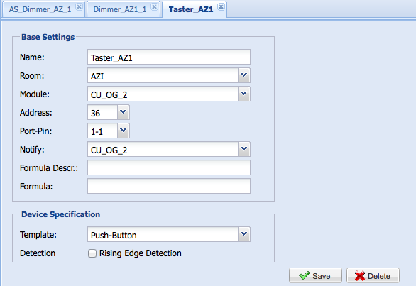

im Wiki ist es wie ich finde gut beschrieben. Hier noch einmal ein
Beispiel mit den notwendigen Einstellungen, um über einen Taster ein
Dimmer auf der gleichen CU zu schalten.... Notify vom Taster ist die
selbe CU?
Kannst du denn den PIN direkt schalten, hier mal ein Beispiel?
CU_ID = 100
Lampe_ID = 80
Wert = 100 (an)
cd /opt/hap/bin/helper
./hap-sendcmd2.pl "destination 100 set device 80 value 100"
von Matze (Gast)
Genau daran lag es, ausgang auf switch gesetzt, und siehe da es geht.
Danke
von Matze (Gast)

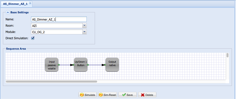

lampe für 120sec an, danach passiert nix mehr, kann den taster drücken
wie ich will. Über gui kann ich den ausgang aber manuell anschalten.
Danke für eure hilfe
Hallo Matze,
du sollst schon ein wenig WIKI lesen. Und Dokumentation nicht
vergessen(da sind alles Gatter von der Autonome Steuerung beschrieben ab
Seite 73)
http://wiki.netmb.net/index.php/Autonome_Steuerung:_Bewegungsmelder_schaltet_Ausgang_mit_Zeitverz%C3%B6gerung
statt Bewegungsmelder einfach den Taster nehmen.
"Input Passive" und "Input Passive Volatile" sind 2 verschiedene Sachen.
Doku lesen.
Grüß Eugen

Ich habe in der Firmwareversion 2.5.13 im SVN die Positionsbestimmung im
Rollomodul geändert. Es gab immmer mal Probleme dass ein Rollo nicht die
Endlage erreicht hat.
Im Dimmermodul ist auch noch ein Bugfix für die Speicherung des letzten
Helligkeitswertes.

So läuft alles perfekt.

Andere Frage:
Kann man aktuell auch von HAP server aus bash scripts auslösen, wenn ein
Parameter den gewünschten Status hat? Hab in Erinnerung das Carsten
sowas mal angedacht hatte oder?
Würde gern ne Email verschicken, wenn die Alarmanlage ausgelöst hat...
Alternativ könnte ich evtl. alle x Sekunden per Scheduler den Wert von
der Unit abfragen und wenn active dann versenden aber unnötige CAN
Auslastung...

@Carsten, @All:
Ich habe den Scheduler jetzt mal so aufgebohrt, dass auch Macro-Scripte
ausgeführt werden können. Damit werden die ganzen Script-Geschichten
doch deutlich übersichtlicher.
So ist jetzt z.B. die Sonnenuntergangsgeschichte (rscalc...) komplett in
den Scheduler gewandert.
Sprich: Der Scheduler startet täglich ein Makro welches den
Schaltzeitpunkt berechnet und dieses wiederum ruft ein zweites Makro
über AT auf. Das lässt sich alles über die GUI realisieren.
Für das Update ist ein Datenbankupdate notwendig. Zudem müssen
vorhandene Scheduler-Einträge überarbeitet werden (eigentlich nur bei
Command das Kommando auswählen und wieder speichern).
