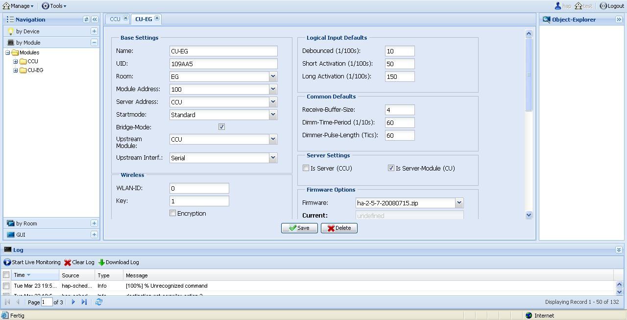

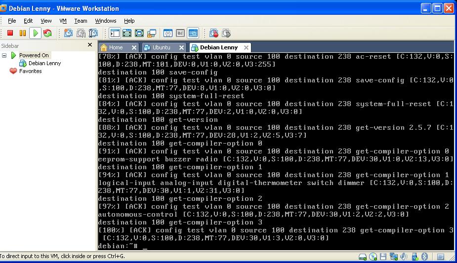

Die Konfigurationssoftware habe ich unter Sun Virtualbox und XUbuntu
installiert. Alle Prozesse laufen auch und ich kann die WEB-GUI starten.

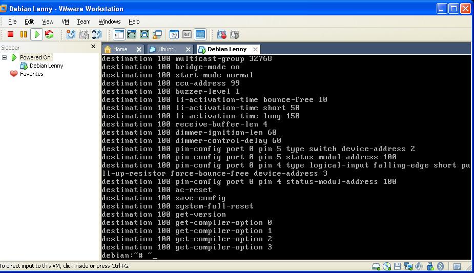

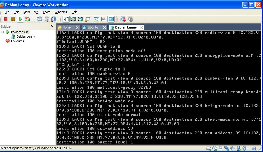

Den Message-Processor habe ich, wie im Wiki beschrieben, von der Konsole
aus gestartet um die Protokolle zu sehen. Es passiert aber rein gar
nichts nach dem öffnen der Schnittstelle.
Ich bin mir nun nicht sicher ob dies an meinem provisorisch genutzten
USB-Seriell-Kabel liegt. Vielleicht kann ja jemand mal beschreiben wie
dieser erste Verbindungsaufbau abläuft.

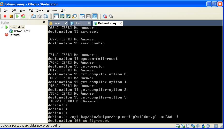

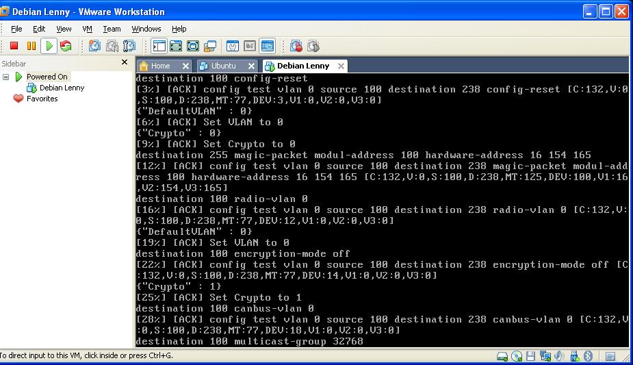

Danke. Ich habe alles soweit übernommen. Allerdings klappt die
Kommunikation weiterhin nicht. Wenn ich z.B. Die Konfiguration zum Modul
laden will, läuft zwar der Prozentzähler bis 100 allerdings steht zum
Ende dort im Logfile "[100%][ERR]No Answer".
Muss ich bei beiden Modulen noch jeweils ein Device (TXD, RXD) für die
serielle Übertragung anlegen?
Es lag an meinem USB-Seriell-Kabel. Ich hatte erst ein Kabel mit einem
anderen Chipsatz als den FT232RL benutzt. Jetzt benutze ich eines mit
dem FT232BL. Mittlerweile sind auch die Bauteile für den
USB-Seriell-Adapter von der Projektseite eingetroffen, ich hatte nur
noch keine Zeit die Platine aufzubauen.

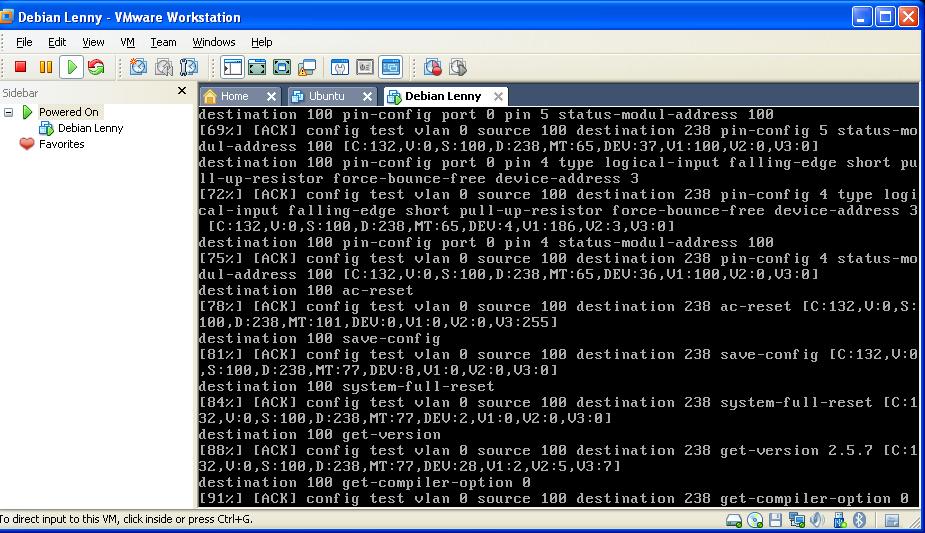

Die Grundkommunikation läuft jetzt auch, allerdings kann ich z.B. keine
Firmware auf das Modul laden. Die Meldung lautet:
destination 254 data 48 32 102 190
[0%] [ERR] No Answer.

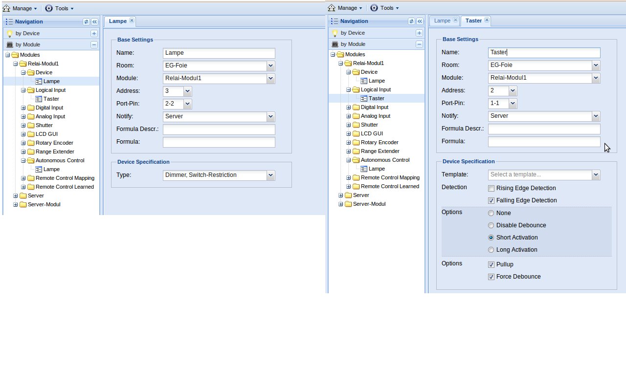

Eine Konfigurations kann ich allerdings auf die CU laden. Ich habe zum
testen einen Pin als Eingang und einen als Ausgang programmiert. Am
Eingangspin kann man dies mit einem Meßgerät sehen, dass der Eingang per
Pullup Widerstand auf 5V gezogen wird. Allerdings habe ich dann
folgendes Problem:

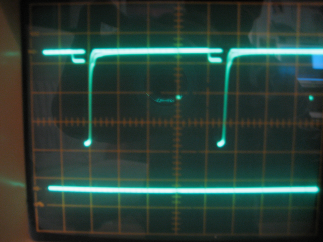

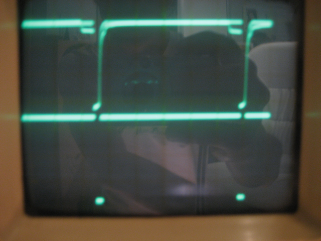

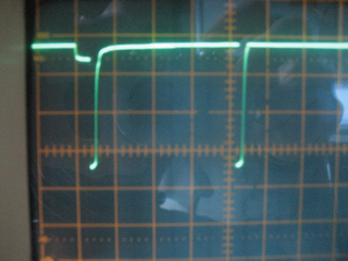

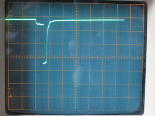

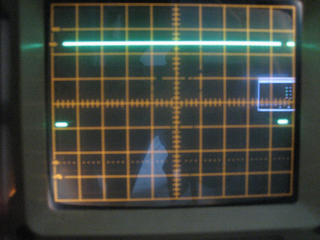

Ich führe mal meinen Monolog weiter ... .
Nach längeren Analysen mit einem Oszi konnte ich den Fehler eingrenzen.
Die Firmware der CU hängt sich bei mir leider auf, sobald ich den
CAN-Bus aktiviere. Es werden noch 2 - 3 Telegramme verschickt und dann
hängt das System. Woher dieser Effekt stammt kann ich ich noch nicht
sagen. Die Leiterbahnen auf der Platine sind ok und den
CAN-BUS-Controller habe ich schon mehrfach gewechselt.
Eine Firmware ohne CAN-BUS-Unterstützung läuft soweit und ich teste

Vielleicht sollte man den Threadtitel in Nachbautagebuch ändern ;-) .
Nach durchwühlen der MCP2515 Doku bin ich auf den Telegrammpuffer
gestoßen und damit erklärt sich auch warum ich ohne Gegenstelle nur 3
Telegramme über den CAN-Bus verschicken konnte. Wenigstens bin ich nicht
der erste der darüber gestolpert ist ;-) .

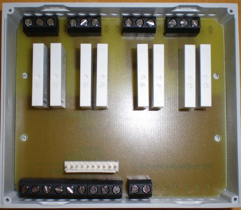

Da ich in meinem Fall im Erdgeschoss 4 Rollos ansteuern muss, habe ich
das 6-fach Relaismodul etwas abgewandelt. Ich habe dort jetzt 8 Relais
untergebracht mit Verriegelungsfunktion, so dass das Auf- und Abrelais
nicht gleichzeitig Strom ans Rollo schicken kann. Das EAGLE-Layout ist
zu 90% fertig. Bei Interesse kann ich das gerne zur Verfügung stellen.

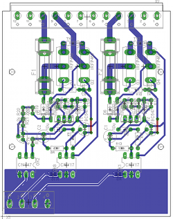

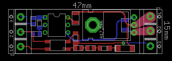

Ausserdem ist mir aufgefallen, dass das Platinenlayout der MOSFET
Dimmerstufe nicht mit der Beschriftungsvorlage übereinstimmt. Da gibt es
bestimmt auch ein neueres Layout, oder?
Ich habe die Platine für mich ebenfalls mal überarbeitet.

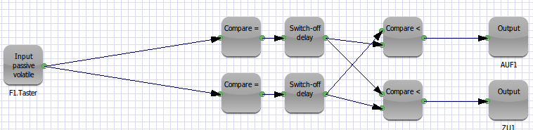

Zu den Rollos:
Ich habe diese als Shutter definiert. Dann habe ich ein bisschen wild
geschaltet (ich habe eine kleine Tochter ;-) ) und plötzlich waren beide
Ausgänge aktiv. Einer wurde dann nach der eingestellten Laufzeit
deaktiviert der andere blieb dauerhaft aktiv. Erst eine Rolloaktivierung
in Gegenrichtung hat den Zustand aufgehoben.

Das ist aber ein Knaller mit dem Rolllo. Da muss der Kollege aber mal
bei schauen.

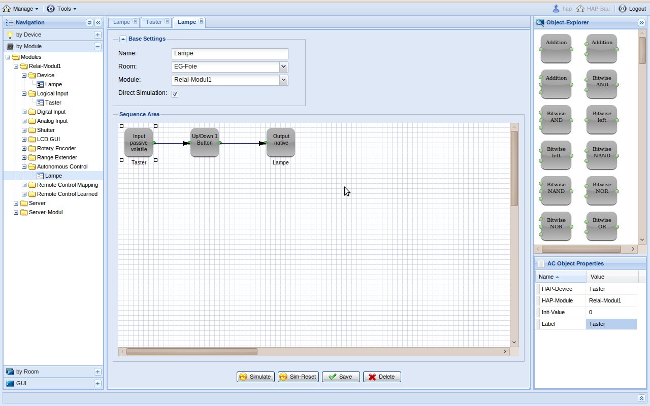

ich sehe da erst mal kein Problem drin, da die Autonome-Steuerung (AS)
ja in dem jeweiligen Modul "vorgehalten" wird. Man hat also so was wie
eine Mini-SPS in der Control-Unit.
Die AS-Sequenzen, die Du in der GUI zusammen stellst, ist immer
Modul-bezogen.
Im Wiki sind ein paar einfache Beispiele drin. Evt. wird es dann etwas
klarer.

@Ben

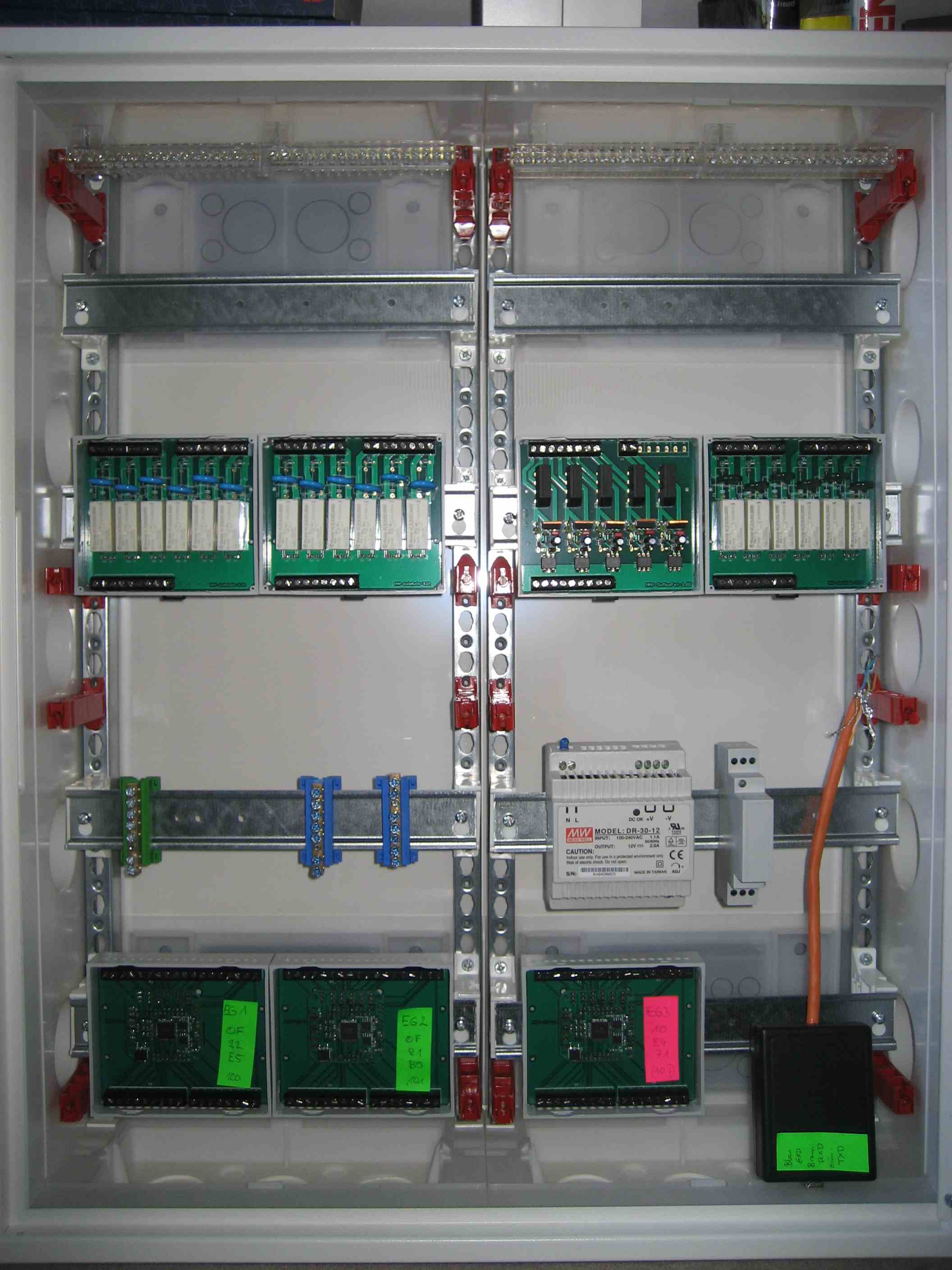

Für welche Leistung ist eigentlich die MosFet
Phasenabschnitt-Dimmerstufe ausgelegt?
Mein 4xJalousieaktor reift so langsam. Die Bauteile sind bestellt und
ich werde einen Testaufbau machen. Da für die Rohrmotoren nicht so große
Schaltleistungen nötig sind, bin ich auf schmale 6A Relais ausgewichen.
So passen 8 Stück nebeneinander und das HAP-Konzept (obere Leiste
Netzspannung und untere Leiste Niederspannung) bleibt erhalten ;-) .
Carsten

@Carsten:
>= 300 Watt, meine ich. Ich muss da aber nochmal genau schauen...ist schon wieder
länger her.
Wenn der Rolllo-Aktor parat ist, wäre es klasse, wenn Du mir mal ein
paar Bilder & das Layout schickst. Ich stelle das dann online und packe
es mit ins Hardware.zip.

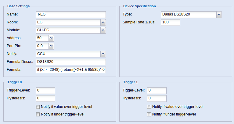

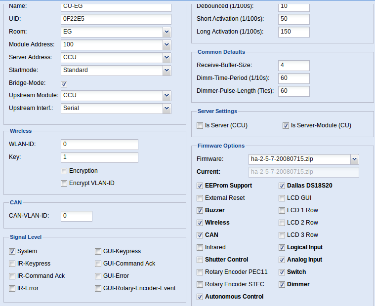

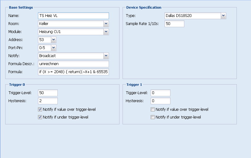

kurze Frage zum DS18S20. Leider bekomme ich immer nur eine 0 als
Antwort. Config siehe Bild.
Kann man abfragen ob eine Kommunikation funktioniert? finde nichts in
der CU-Doku.
Sofern ich den Messwert per Terminal abfrage: 0 0 100 8 50 0 0 0 (Modul
= 100, Device=50) bekomme ich nur eine 0 als Antwort, ob der Sensor
angeschlossen ist oder nicht spielt keine Rolle.....
Habe zwei "neue" Sensoren getestet ohne Erfolg. Angeschlossen sind alles
drei Pins je 5V und GND und Signal an A0.
P.S.: Habe grad gesehen die Bezeichnung ist DS1820. Da hat mir
CSD-electronic wohl einfach den alten geschickt!! laut Netz sollte er
von der Schnittstelle aber gleich sein...
deine Config sieht eigentlich ok aus. Die Sample-Rate ist aber in Sek.
und nicht in 1/10s . Hast du denn den Pullupwiderstand richtig
angeschlossen?
Bei meinen ersten Tests bekam ich immer eine 85 zurück, was wohl ein
Initialisierungswert ist und plötzlich ging es dann.
Carsten
besten Dank! den Pull-Up hatte ich im Datenblatt natürlich übersehen.
Geht jetzt wunderbar.

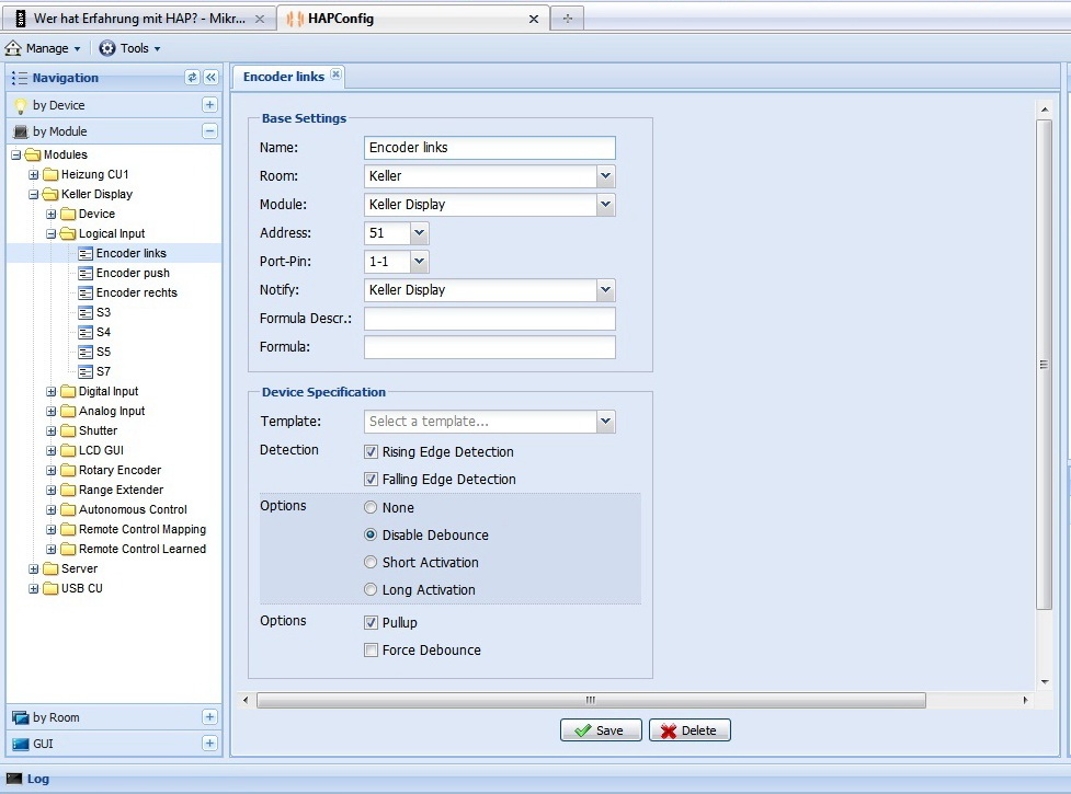

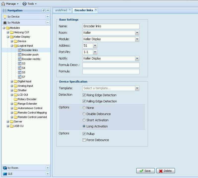

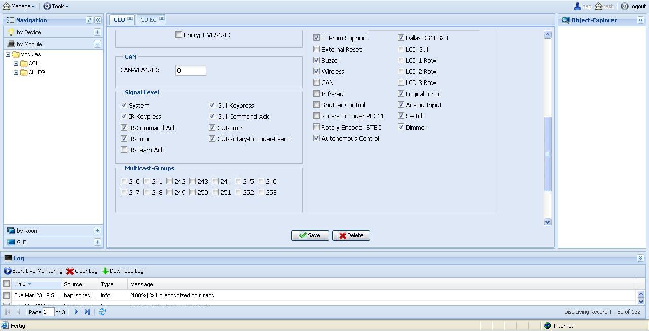

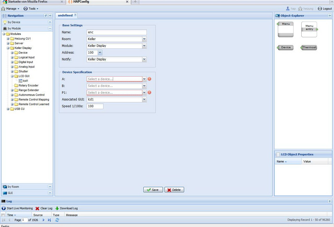

so langsam kämpfe ich mich durch. Mein jetziges Problem (siehe Anhang)
Ich will eine CU mit Display in Betrieb nehmen. Firmewareparts sind
richtig konfiguriert. Ich kann in der Configseite für den Drehgeber
keine Devices für A,B und P1 angeben. Es erscheint keine Auswahl.
Hat jemand einen Tip?
MfG
Manuel
hast du die Devices dennn schon angelegt? Falls ja, dann hilft es beim
Browser auf refresh zu drücken. Habe ich gelegentlich auch dass die
Auswahlfenster leer sind.
Carsten

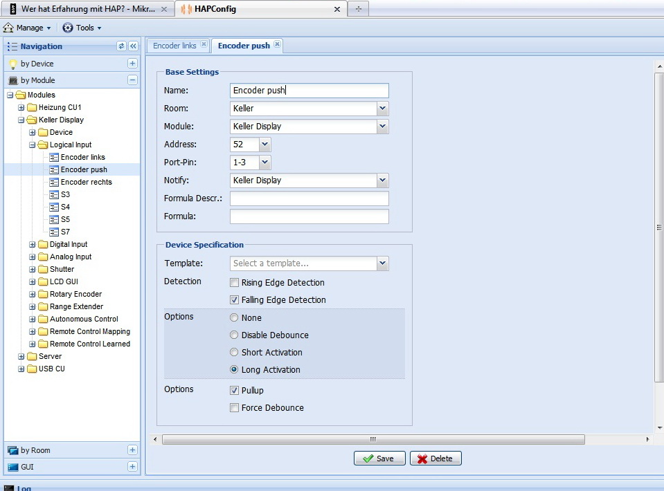

(Gestern habe ich meine erste SMD-CU an den Bus geklemmt :-) )
danke für die Antwort. Das war´s leider nicht.
Die Devices von dem Encoder habe ich angelegt.(siehe Bild)
Trotzdem bleibt das Problem bestehen.
Browser aktualisieren hat nichts gebracht. Auch von einem anderen PC aus
geht es nicht.
kann mir jemand noch einenheißen Tipp geben?
MfG
Manuel
wähle mal bei den Options "Disable Debounce" und nicht "Long Activation"
Aber nur bei dem A und B Eingang des Encoders, der Pushbuttun stimmt so.
MfG Uwe
DANKE , das war der entscheidende Hinweis.
Ich hab die Konfig nochmal rangehängt. So funktioniert es.
Nicht die Vorlage "Rotary Encoder ..." verwenden!
MfG
Manuel

Interface mit Optokopplern interessiert.
Zu Anfang muss ich erstmal 9 elektrische Rollos ansteuern (mit
dazugehörigen Tastern). Später kommen noch mind. 6 dimmmbare
Scheinwerfer und mind. 5 Relais.
Für welche Lasten ist das Dimmmodul ausgelegt?
Welche Firmwareversion ist aktuell die stabilste?
Danke für die Antworten
@Daniel
Ich habe den Plan des USB-Adapters mit Optokopplern angehängt.
Die Software auf der Homepage ist soweit aktuell, allerdings solltest du
die Bugfixes aus diesem Thread hier einspielen. Vielleicht baut Ben ja
bald eine neue Version wo diese schon enthalten sind.
Die Firmware 2.5.7 ist ebenfalls ok, allerdings funktioniert dort der
Phasenabschnittsdimmer nicht. Ben hat mir mal eine ungetestete 2.5.10
geschickt, diese habe ich soweit angepasst dass der Dimmer funktioniert.
Allerdings nicht im Mischbetrieb von Phasenan- und Phasenabschnitt. Wenn
diese rund läuft stelle ich sie Ben zur Verfügung.
Carsten

Zum Thema Visualisierung:
Wenn ich einen Temperatursensor mir dem Value Layer Anzeige, wird der
Wert nicht refresht. Erst ein doppelklick darauf holt per Telegramm
einen neuen Wert vom Sensor. Was auch einleuchtet, da der refresh nur
aus der Datenbank geholt wird.
Kommt dann allerdings ein Trigger-Telegramm vom Sensor, wird das
Triggerflag in eine Temperatur umgerechnet und dann als Wert im Value
Layer angezeigt. Dies hat aber nichts mit der gemessenen Temperatur zu
tun. Erst ein doppelklick lässt wieder die Temperatur erscheinen.
Man könnte ein Skript auf dem Server hinterlegen das regelmässig einen
Wert vom Sensor abfragt, allerdings würde dann immer noch zwischendurch
das Triggerflag angezeigt.
Ist das so gewollt oder mache ich einen Denkfehler?
Ansonsten würde ich sagen müsste der Code so angepasst werden, dass
Statustelegramme nicht mehr auf dem Layer angezeigt werden. Nur
Wertabfragen dürfen dort erscheinen. Dann könnte man auch gleich den
refresh so anpassen dass für den Value Layer Wertabfragen geschickt
werden und nicht nur aus der Datenbank gelesen wird. Das hätte den
Vorteil dass nur Sensoren die zurzeit Sichtbar sind auch regelmässig
abgefragt werden. Wenn man dies per Skript macht würden ja alle Sensoren
abgefragt, das eine unötige Last auf dem Canbus erzeugt.
Carsten
es gibt eine Status-Tabelle, da kommen die Werte für die GUI her. Ein
reines Telegramm sorgt noch nicht für eine Statusänderung in der GUI
(zumindest nicht beim "getimten"-Ajax-Request).
In der Status-Tabelle sollten eigentlich immer umgerechnete Werte
(Formula-Feld) landen. Beim Temp.-Sensor also die richtigen
Temperaturwerte und nicht der 16Bit-Wert.
Demnach müsste die GUI also dann auch die korrekten Werte anzeigen.
Da muss also ein Bug sein, bzw. ich habe irgendwo was übersehen.
cu,
Ben
Ben schrieb:
> In der Status-Tabelle sollten eigentlich immer umgerechnete Werte> (Formula-Feld) landen. Beim Temp.-Sensor also die richtigen> Temperaturwerte und nicht der 16Bit-Wert.
Das klappt ja auch. Ich habe aber bei der Konfiguration des Sensors
einen Trigger aktiviert. Die CU sendet dann eine "64" für Trigger 1
unterschritten und das wird dann mit der Formel zu 4 Grad Celsius
umgerechnet und angezeigt. Man müsste glaube ich nur verhindern das
Telegramme vom Typ 16 bei Sensoren nicht in der DB landen.
Äh nur mal so ... wenn ich hier Fehler beschreibe soll dies keine
Nörgelei sein, das ist schon ein ganz schön komplexes System was ihr da
gebaut habt. Da kann man nur sagen Hut ab.
Message Type 16 wird häufiger verwendet, den können wir leider nicht
einfach komplett rausfiltern.
Faktisch müssen wir irgendwie die Trigger-Messages erkennen und dann
entsprechend behandeln. Der Code-Einstiegspunkt ist im hap-mp bei der
serverCuIn-Funktion. Da wird auf 9 und 16 gefiltert und dann der
DB-Update eingeleitet.
Ich müsste jetzt mal tiefer in die Doku einsteigen um wieder den roten
Faden zu finden.
cu,
Ben
Ben schrieb:
> Faktisch müssen wir irgendwie die Trigger-Messages erkennen und dann> entsprechend behandeln. Der Code-Einstiegspunkt ist im hap-mp bei der> serverCuIn-Funktion. Da wird auf 9 und 16 gefiltert und dann der> DB-Update eingeleitet.
Die Trigger erkennt man durch mtype=16 und Type 32 (Analog) oder 40
(Digital). Diese müssten ausgefiltert werden. Ich habe es aber noch
nicht geschafft in der serverCuIn Funktion an den Type zu kommen ... .
Carsten
nur zum Verständnis (wobei ich davon ausgehe, dass Du da schon
durchgestiegen bist):
von der serverCUIn gehts weiter zur dbGetModuleId. Von da dann zu
dbGetDeviceData. Da wird in das Ergebnis der SQL-Abfrage auch der Type
"injiziert".
Von der dbGetDeviceData gehts dann zum finalen dbUpdateStatus.
Da wird dann die Formel angewendet und der Wert landet in der
Status-Tabelle.
Auf den Type kannst Du dann in der Schleife mit $_->{'Type'} zugreifen.
Poste mal ein entsprechendes Telegramm. Ich hab das in der Doku auf die
Schnelle nicht rauslesen können.
cu,
Ben

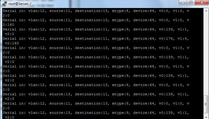

Das Telegramm sieht so aus:
Serial in: vlan:1, source:203, destination:240, mtype:16, device:50,
v0:64, v1:0, v2:0
Das steht in der DB:
ID nn, TS nn, Type 40, Module 264, Adresse 50, Status 4, Config 132
Mein Problem ist noch das in serverCUIn mir der Type fehlt oder in
dbUpdateStatus der mType. Meine Pearlkenntnisse sind etwas eingeschlafen
Ich denke man muss den mType noch in dbUpdateStatus durchreichen und
dort das Update dann unterbinden.
Carsten

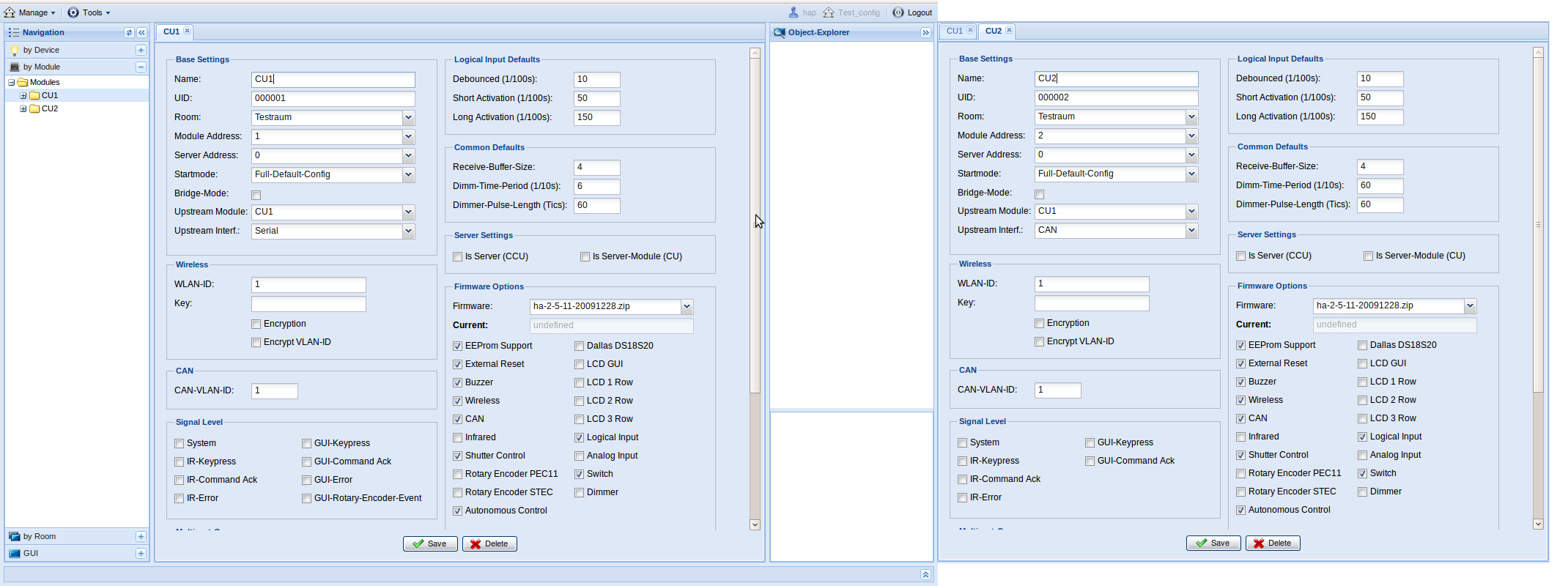

Moin
mir ist folgendes beim testen jetzt aufgefallen:
1. Muss ich etwas für die ZeroCrossDetection konfigurieren? Die Lampe &
ZCD hängen an der selben Phase. Die Funktion "Dimmer" allein
funktioniert garnicht. Nur leichtes schwanken von 70%-30%, sonst immer
an.
Dimmer Long Ignition & Dimmer Long Ignition Softstart funktionieren gut
aber leider schalten sie nie zu 100% aus. Sofern ich 100% einstelle sind
es "nur" 4,62V und siehe Bild im Anhang(Einstellung 100%).
Dimmer cut-off funktioniert auch gut aber bzgl. 100% auch 4.62V.
Im Anhang auch mal das Signal am INT0 der CU. Es scheint bei einer
Halbwelle immer vorher schon leicht einzubrechen.
@Jörn
Konfigurieren muss man für den ZCD nichts. Diesen seltsammen Einbruch
vor dem Nulldurchgang habe ich nicht, bei mir ist es ein sauberes
Signal.
Du hast die Einstellung Dimmer Cut Off ausprobiert? Hast du den
MosFet-Dimmer (Phasenabschnitt) von der Homepage aufgebaut? Dann musst
du die Steuerleitung vom AVR zum Dimmer anders verkabeln. Nicht an Masse
und Steuerausgang, sondern 5V und Steuerausgang. So wird das Signal
invertiert und der MosFet-Dimmer richtig angesteuert.
Ich baue gerade einen Dimmer auf der diese Verenkung nicht mehr
benötigt. In der obigen Variante müssen nämlich im Auszustand die LEDs
im Optokoppler an sein, sonst leuchtet die angeschlossene Lampe.
Carsten

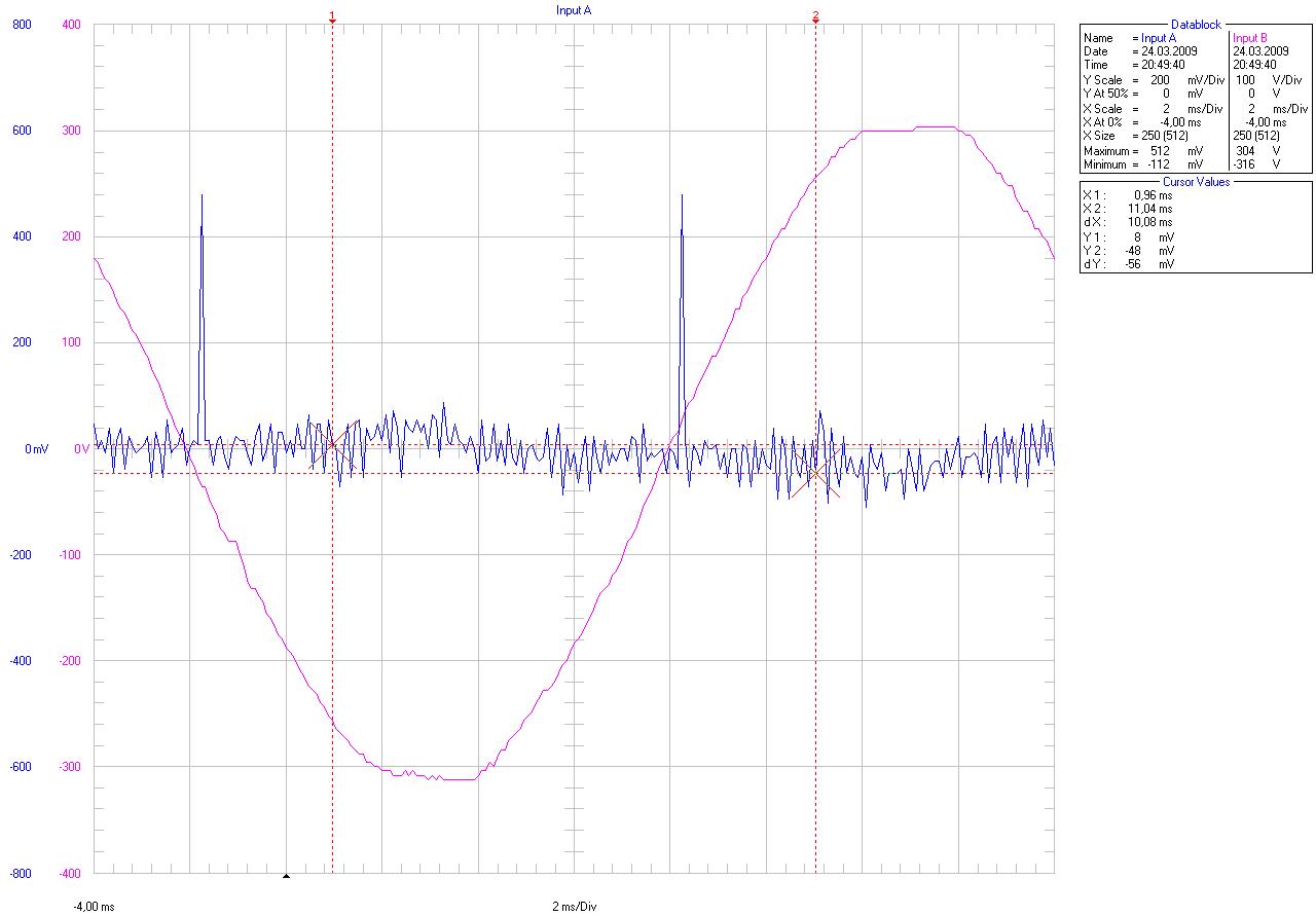

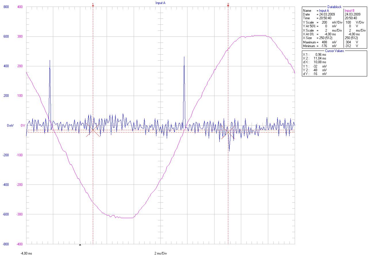

leider sind Deine Infos etwas dürftig.Bitte mach mal Screenshots Deiner
Config.
Hast Du die Möglichkeit mal den Sinus der Netzspannung + den Zündimpuls
der CU darzustellen ?
Für die ZCD mußt Du nichts konfigurieren nur der Portpin muß stimmen.
(müsste P3.2 sein, schau aber bitte nochmal in der Doku nach!)
Ich hatte (habe) immer Probleme bei einer Einstellung > 95%
Dann hab ich den Triac "überkopf" gezündet und schon einige gehimmelt.
Deshalb hab ich in der Firmware die maximale Helligkeit auf 90% gesetzt.
Darüber hinaus steigt die Spannung eh nur nuch um 3-4 Volt.
MfG Uwe
also hier erstmal Screenshots der Configs. Bzgl Phasenmessung, ich habe
leider keinen Trenntrafo oder geht das auch ohne ohne großes Risiko...
Beschaltung ist:
ZCD Pin 3 auf Masse und Pin1 oder Pin2 an INT0 (CU 3-2).
Ansonsten den Ausgang an der CU (0-0) an der Mosfet-Platine IN-1 (1) und
GND(8) an Ground.
Maximale Helligkeit auf 90%? Bei mir sind 90% nur noch leichtes Glühen
bzw. 100% dann komplett aus. Der Phasenschnitt funktioniert für 0% also
volles Licht wunderbar und ich habe 0V und Oszi eben flache Linie.
Ausgangsspannung:
GUI [%] - Spannung [V]
0% - 0V (Lampe volle Leuchtkraft)
10% - 0.99V
20% - 1.43V
30% - 1.77V
40% - 2.11V
50% - 2.43V
60% - 2.74V
70% - 3.04V
80% - 3.41V
90% - 3.85V
100% - 4.66V (Lampe optisch aus)
Sofern das ganze im Phasendurchgang kurz aktiv ist fließt ja so oder so
kein Strom aber optimal ist es eben nicht.
Jörn Ahrens schrieb:
> Maximale Helligkeit auf 90%? Bei mir sind 90% nur noch leichtes Glühen> bzw. 100% dann komplett aus. Der Phasenschnitt funktioniert für 0% also> volles Licht wunderbar und ich habe 0V und Oszi eben flache Linie.
Das habe ich ja schon mehrfach hier erwähnt. Die Firmware 2.5.7 steuert
den MosFet Dimmer falsch (invers) an. Die Lösung habe ich oben schon
beschrieben. Bei einem MosFet Dimmer dieser Bauart sind dann trotzdem
nicht 100% Helligkeit möglich, weil dann keine Spannung mehr für die
Erzeugung der 10V Steuerspannung bereit steht.
Im SVN ( http://code.google.com/p/hap )stelle ich demnächst meine
angepasste Firmware 2.5.11 ein. Dort gibt es einen Parameter, der die

@Uwe Bleile

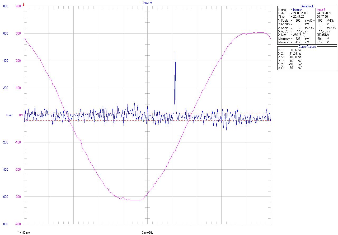

Ich habe bei allen Tests jetzt die Phasenanschnittsteuerung genutzt und
das ganze im invers-verkabelten Modus betrieben, damit im Dimmer-Modus
überhaupt positive Pulse mit der FW 2.5.7 existieren...
Beim Versuch die nur "Dimmer"-Funktion zu nutzen scheint es so, also
wenn die Pulse den Triac nicht zünden aber exisitieren, siehe Bild
DIMMER_1. Ich verwende auch den KBU 808 (Reichelt KBU8K). Liegt es evtl.
daran, dass die Pulsebreite zu kurz ist?
Beim Versuch die "Dimmer-Long-Ignition" Funktion zu nutzen funktioniert
es einwandfrei. Die ersten 5% wartet das Steuersignal noch nach dem
Signal der ZCD und bleibt dann bis zum nächsten Signal der ZCD (bei
GUI100% = Licht voll an Bild: Dimmer_LongIgn100 bzw. Dimmer_LongIgn60)
aktiv.
Das mit dem verzögerten Starten ist ja das was du meinstest bzgl. der
Nullkippspannung beim Modus Dimmer-Long-Ignition, das man nicht vor dem
Nulldurchgang den langen Haltepuls zündet und so das Bauteil zerstören
kann.

Habe eine CU (CU2)mit Display am laufen. Ich habe da in der LCD Gui
einen Thermostat eingerichtet der von einer anderen CU (CU1)den Wert
eines DS18S20 anzeigt. Das anzeigen funktioniert auch. ich kann aber den
eingestellten Triggerwert (aus der CU1) weder sehen noch verändern. Im
Display steht nur die Temperatur des Sensor´s. Die linke Seite bleibt
leer (------).
Wenn ich an der CU2 in den Menupunkt gehe, sehe ich aber im LOG das dort
der Triggerwert übertragen (abgefragt) wird, erscheint aber nicht im
Display.
Habe mal die Konfiguration angehängt.
Hat da eine ne Idee?
MfG
Manuel
@ Jörn Ahrens
Ich arbeite hier auch nur mit den "normalen" Phasenanschnittsdimmern.
Mein Problem war nur die volle Ansteuerung ab ca. 98%
Den Triac würde ich auf jeden Fall tauschen. (Hab am Anfang etliche
gehimmelt)
Mein Problem siehst Du auf den Screenshots.
Der Sinus ist ja klar, die andere Kurve ist der Zündimpuls von der CU.
MfG Uwe
@Manuel Zahn
Leider habe ich das Display noch nicht in Betrieb und habe die LCD-GUI
nicht getestet.
Hast du den Patch eingepielt, dass die Trigger überhaupt aktiviert
werden? Ich könnte mir vorstellen das die LCD-GUI bei deaktivierten
Triggern den Wert nicht anzeigt und auch auch nicht setzt.
Carsten
habe noch ein oder mehrer Fehler beim konfigurieren der LCD Gui
gefunden.
zu meinen Eintägen bezgl. Triggerwerte:
habe die Patches durchgeführt
Die Patche betreffen doch aber nur den Server. Hap funktioniert doch
aber auch autark ohne Server.
Konfiguration der LCD Gui und der Device nochmal geprüft
geht aber nicht.
Fehler bei der LCD Gui:
ich lege ein Menu mit 2 Einträgen an
dem 1. ordne ich ein Thermostat (DS18S20) von einer anderen CU zu
dem 2. ordne ich ein Device von der LCD CU zu
Klicke ich dann nochmal auf das Thermostat ist das Device gelöscht.
Klicke ich in das Feld zum zuordnen steht da die Adr. des Devices aus
dem 2. Menueintrag drin.
Darstellungsfehler sind eigentlich ausgeschlossen. Der Fehler ist
reproduzierbar. passiert auch bei mehr Menueinträgen.
funktioniert das mit dem Display und dem Thermostat bei jemandem?

Es betrifft ja den Configserver. Meine Vermutung war, das einmalig ein
Trigger gesetzt sein muss, bevor er in der LCD-GUI geändert werden kann.
Soweit ich das jetzt in den Sourcen gesehen habe ist dies aber nicht so.

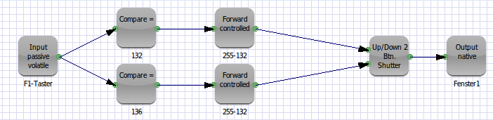

@all
Im SVN liegt jetzt eine weitere Änderung der Firmware, die die
Rollladensteuerung betrifft. In Verbindung mit dem Up/Down-2-Button
Shutter wurde reproduzierbar beide Devices für Up u. Down aktiviert. Das
sollte jetzt nicht mehr passieren.

Manuel Zahn schrieb:
> Fehler bei der LCD Gui:> ich lege ein Menu mit 2 Einträgen an> dem 1. ordne ich ein Thermostat (DS18S20) von einer anderen CU zu> dem 2. ordne ich ein Device von der LCD CU zu>> Klicke ich dann nochmal auf das Thermostat ist das Device gelöscht.> Klicke ich in das Feld zum zuordnen steht da die Adr. des Devices aus> dem 2. Menueintrag drin.
Ich habe das nachgestellt und in der Datenbank landen die richtigen
Werte für Modul und Device. Scheinbar wird bei der wiederholten Anzeige
in der Konfig-GUI allerdings ein falsches Modul selektiert, sprich das
Device eines anderen Moduls mit der gleichen Nummer. Beim Übertragen auf
die CU sollte dies aber richtig konfiguriert werden.
Sieht nach einem rein optischen Problem bei der Anzeige aus. Ich schaue
mir das mal an.
Carsten

Mal wieder ein kleines Update:
Ich habe einen neuen MosFet Dimmer aufgebaut, der jetzt noch getestet
wird und stelle ihn dann Ben zur Verfügung.
- 2 Dimmerstufen in einem REG4 Gehäuse. Das war mir aus
Temperaturgründen lieber und ist auch z.B. bei KNX Standard.
- Belastbarkeit 2x300W, mit Kühlkörper auch 2x500W. Leider gibt es diese
bei Reichelt nicht (Fischer-Elektronik TO247).
- Feinsicherung und Übertemperaturschutz.
- Ansteuerung erfolgt nicht invers, wenn kein Signal anliegt ist auch
der Ausgang abgeschaltet.
- Integrierte Nulldurchgangserkennung, kein N-Leiter erforderlich. Kann
pro Phase und CU nur einmal bestückt werden.
- Minimierter Standbyverbrauch durch ein MosFet-Netzteil.
- Lässt sich in der GUI als Phasenan- oder Phasenabschnittsdimmer
konfigurieren.
Im Prinzip nichts "dolles" aber für meine Zwecke etwas besser geeignet.

Hallo Leute,
ich bin gerade dabei mich in das HAP einzuarbeiten. Habe bereits eine CU
mit Komputer verbunden und über CAN eine Zweite in betrieb genommen. Ich
habe dann unter "Logischer Eingang" ein Pin Programiert. der auch dann
am GUI überwacht wird. (Die Module habe ich laut Wiki und
"Hap_QuickStart" eingerichtet)Kommunikation funkt.
Mein Problem ist, dass im Ruhezustand ist der Zustand 4 und wenn ich es
mit GND verbinde ist es 132.Diese Werte werden auch per Terminal als
Meldung generiert und auch im GUI angezeigt. wo definiere ich die
Zustände dass der µC mir 0 bzw 100 sendet.
Und noch eine Frage. kann ich auch per Gui die Geräte einschalten bzw
ausschalten. Weil wenn ich im GUI den Button anklicke schickt er immer
nur "Einschalt" Meldung (=100) was wiederrum vom CU zurückgesetzt wird.
Ich denke mal die Hardware hat höheren Priorität und deshalb wir der
Eingang Quasi abgefragt und dann Synchronisiert. Oder mache ich was
Falsch.
Vielen Dank für die Hilfe.

Die Meldung die ein Eingang ausgibt ist fix.
Wenn Du im GUI den Status anzeigen willst kannst du einfach umrechnen
bzw. mit Vergleichern arbeiten.
Was ich bei Dir nicht so ganz verstehe ist das Einschalten über die GUI.
Programmier doch einfach mal lt. Wiki einen Taster der eine ganz normale
Lampe (Ausgang) einschaltet. Also mit einem AC Objekt usw.
Dann probierst Du mal den Ausgang über die GUI zu toggeln.
Muß problemlos gehen.
MfG Uwe

bei mir funktioniert der Taster immer wie ein schalter. Wenn ich gedruck
halte wird 136 ausgegeben. Wenn ich loslase 8. Wenn ich kurz tippe wird
132 dann 8 ausgegeben. in der gui wird den Status von dem Taster
angezeigt, aber nicht von Lampe. Lampe ist immer 8 und es ändert sich
nichts.
Was mache ich falsch?
Vielen dank für die Hilfe
Wenn du einen Tasterdruck auf eine Lampe schalten willst, muss du das
Notify des Tasters auf die CU richten, auf der die autonome Steuerung
läuft. Am besten beides auf der selben CU, spart CAN-Traffic.
Das Notify zur GUI sollte dann nur von der Lampe aus kommen..

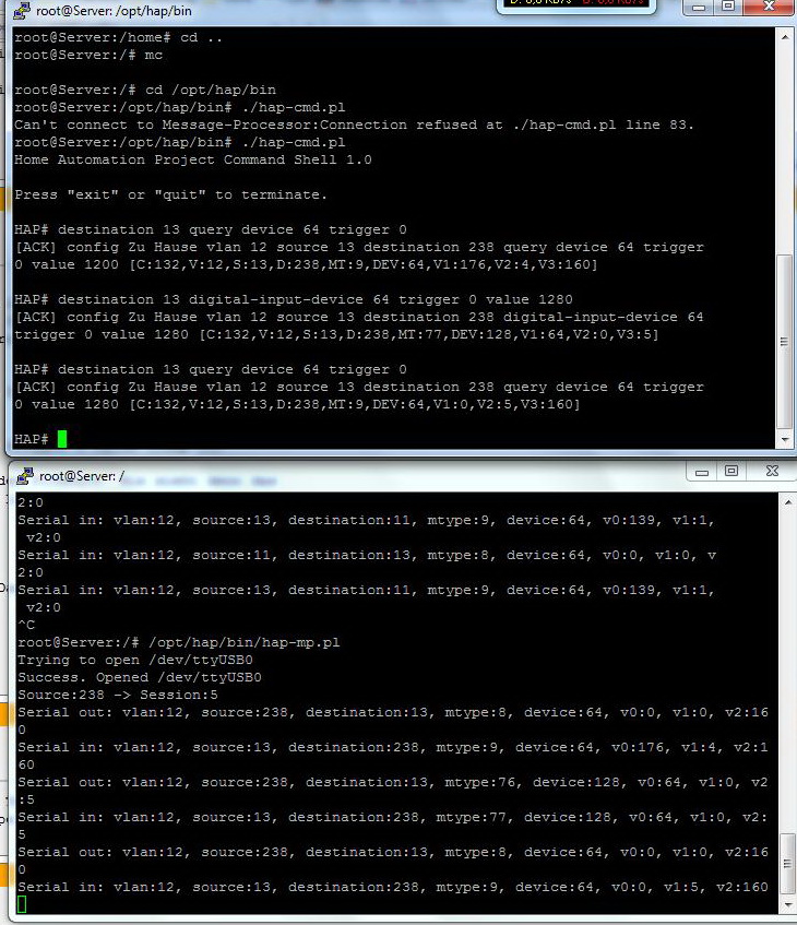

@Manuel Zahn
Wenn man per HAP-CMD die Telegramme zum lesen und schreiben der Trigger
aufruft, funktioniert dies ohne Fehler. Ich hatte dies getestet, weil
ich in der WEB-GUI diese Funktion integrieren möchte.
Trigger abfragen:
destination 203 query device 50 trigger 0 (Rückgabewert Temp/16)
Trigger setzen:
destination 203 digital-input-device 50 trigger 0 value (Temp*16)
An der Stelle gibt es keinen Fehler in der Firmware. Wie sieht denn das
Telegramm aus wenn du einen Trigger per LCD-GUI setzen oder auslesen
willst?

@ eugen:
Deine Config passt bis auf eine Kleinigkeit.
Der Taster "benachrichtigt" zwar den Server aber nicht die CU auf der
das AC Objekt läuft.
Einfach das "Notify" bei Taster auf "Relais-Modul1" setzen.
Dann müsste alles Funktionieren
MfG Uwe
@ Carsten W.
hab den Output mal rangehangen -
1.Datei der Output wenn ich ubers Display abfrage
Adr 11 ist das Display
Adr 13 die CU wo der Sensor (Deviceadr. 64)dranhängt
aktuelle Temp des Sensors 24,8 Grad
Trigger1 75 Hysterese 2
Trigger2 85 Hysterese 0
Display zeigt die Temp. richtig an.
rechts wo der Trigger stehen soll ist nicht (-------)
2. Datei
wenn ich händisch der Trigger setzte und abfrage.
sieht für mich so aus als ob das Display mit der Verarbeitung der
Trigger Probleme hat. Welche Firmwareteile müssen aktiviert sein damit
das funktioniert? ich habe im Display EEprom, Buzzer, Can, Rotary Enc.,
Autonomus Control, LCD Gui, LCD 2 Row, Logical Inp und Switch aktiviert.
Grüße
Manuel
@Manuel
Auf den ersten Blick sieht das richtig aus.
Meines wissens hat Uwe eine LCD-GUI, vielleicht kann er etwas dazu sagen
ob es bei ihm funktioniert und was er konfiguriert hat.
Ansonsten habe ich zurzeit schon so viele Baustellen ... . Der Dimmer
hat doch noch eine Macke, die Firmware für die Dimmersteuerung musste
ich zum großen Teil anpassen damit die gegenseitige Beeinflussung
endlich erledigt ist und dann wartet hier ein DCF77-Modul auf
Unterstützung in der Firmware.
Carsten
könnte vielleicht jemand meine geänderte Firmware zur Dimmeransteuerung
testen? Ich habe nur einen MosFet-Dimmer aufgebaut und kann leider die
Funktion des Phasenanschnittdimmers nur auf dem Oszilloskop prüfen.
Da sieht es zumindest ok aus.
Kurz zu den Änderungen:
- Im Mischbetrieb von Phasenan- u. Phasenabschnitt treten keine
Beeinflussungen mehr auf. Dies führte zu gelegentlichem Aufblitzen von
Kanälen während der Dimmvorgänge.
- Die Helligkeitskennlinie kann an das Leuchtmittel/Dimmerstufe
angepasst werden.
- Der Nulldurchgang kann an die ZCD angepasst werden. Wenn z.B. die ZCD
den Nulldurchgang etwas zu früh signalisiert, wird der Ansteuerimpuls
für den Dimmer entsprechen verzögert.
- Es kann eine Maximalhelligkeitsstufe vorgegeben werden, die nicht
überschritten wird. Der Ansteuerwertebereich liegt trotzdem zwichen 0 -
100 und wird nicht einfach gekappt.
Falls es jemand wagen will, bitte kurz melden.
Carsten

@Uwe
Die Firmware kannst du ganz normal per GUI laden.
Meine HAP-Installation ist die von der Homepage. AVR-GCC Version
1:4.3.2-1 .
In der Datei hadm.c kannst du die Parameter anpassen.
// Precompiler Konstanten //
#define DMTicsSynchDiff -300 // Nulldurchgangsverschiebung
#define DMMaxHW 240 // Maximale Helligkeit (0-255)
Bei mir passt der Wert -300 für die Nullpunktverschiebung. Der Wert
passt interessanterweise für die HAP-ZCD als auch für die ZCD auf meinem
MosFet-Dimmer. Eventuell kannst du das noch exakter anpassen.
Carsten

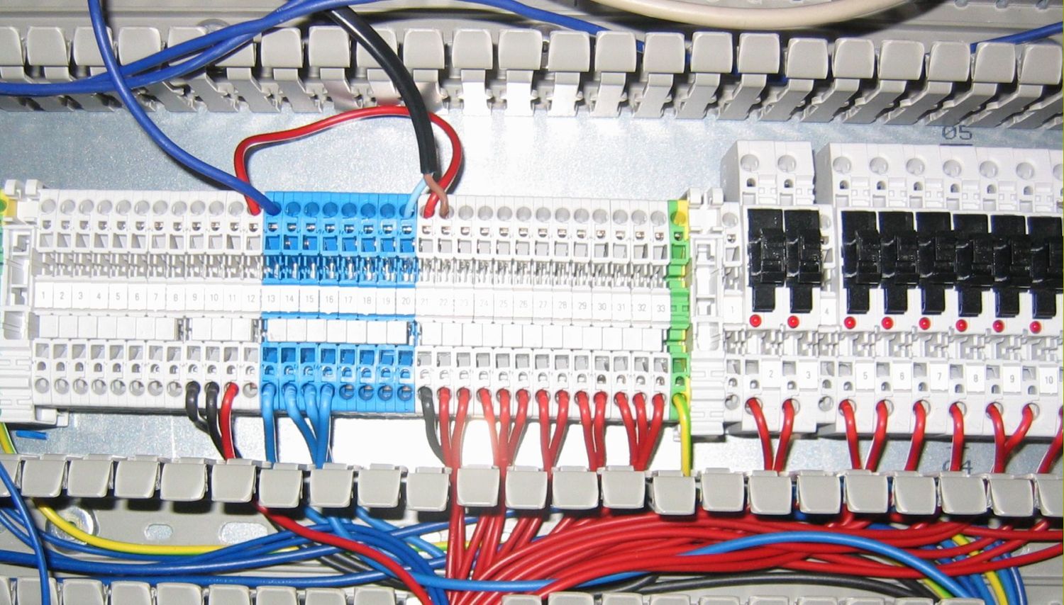

@carsten
so weit ist es leider auch bei mir noch nicht. Die Bagger sollen erst
diese Woche rollen, leider etwas verzögert...
Hab vorab aber mir zwei Feldverteiler gekauft und baue die
HAP-Komponenten dort schon ein und verdrahte diese, um im Haus dann nur
noch die 230V Verkabelung vom Sicherungskasten und das Cat7
anzuschließen und kann vorher in Ruhe testen.
Der Zählerschrank selber mit FI&Sicherungen soll in einem extra Schrank
untergebracht sein, den auch der Elektriker abnimmt... Im zweiten OG
noch einmal das gleiche.
Im Anhang mal ein Bild vor dem verdrahten nur reingesetzt, wenn fertig
reiche ich eins nach...

Ab-Relais sprechen gleichzeitig an)? Das wird jetzt softwaretechnisch
abgefangen. Du kannst also die normale Relaisplatine verwenden.
Meinen 4-fach Rolloaktor habe ich aber auf ein REG4 Gehäuse geschrumpft
und mit Varistoren ausgestattet. Er hat also nach wie vor seine
Berechtigung.

Ich habe mir eine Autonome Steuerung mit einem Taster gebaut. Kurz
Gedrückt ein Ausgang, Länger Gedrückt andere Ausgang.Es ist unmöglich
das gleichzeitig beide angehen.Nach eine bestimmter zeit geht der
Ausgang OFF. (s.anhang)
Also mit Normalem Taster geht auch alles ohne Problemen.
Die Frage wäre:
Wie realisiere ich jetzt den Taster in der GUI-Ansicht?
Wenn ich die Ausgänge als Buttons anlege dann kann ich ganz in ruhe
auch beide aktivieren. Wenn ich Unter Device den Taster eingebe dann
passiert gar nichts.so sieht es aus wenn ich 2 mal den Taster in der GUI
klicke:
Source:237 -> Session:125
Serial out: vlan:0, source:237, destination:101, mtype:0, device:11,
v0:0, v1:0, v2:0
Serial in: vlan:0, source:101, destination:101, mtype:2, device:11,
v0:0, v1:0, v2:0
Source:237 -> Session:126
v0:0, v1:0, v2:0
v0:0, v1:0, v2:0
Ich danke euch vielmals für die Hilfe
Mit freundlichen Grüßen
Carsten W. schrieb:
> Wenn ich jetzt noch Charly übereden könnte, diesen auch in der super> Qualität fertigen zu lassen ... .
Hallo Carsten,
dann schick mir mal .sch & .brd und wer interresse hat sollte sich
melden, mal sehen was an stueckzahl zusammenkommt damit wir einen
vernueftigen preis bekommen
vlg
Charly
@eugen
also ich würde auf der CU zwei normale "switch" anlegen, die als notify
die CCU (GUI) haben. Dann auf der gleichen CU die autonome Steuerung
anlegen und das "AUF1" & "ZU1" auf die angelegten "switch" legen. In der
GUI dann die zwei "switch" einfügen & Aktualisierung auf 1Sek
Sofern du dann also die Zustände von "AUF1" & "ZU1" änderst, wird dies
durch das notify an die CCU gesendet....
@ Jörn Ahrens
du meinst noch zusätzlich 2 Switsche?
Ich habe momentan auf der CU ein Taster und 2 Switsch angelegt. Wie
gesagt es funktioniert schon alles.(aber ohne GUI)
Ich habe mir überlegt ob ich nicht einen Shutter(mit den beiden
angelegten Switsche) verwenden soll und dann den Shutter in der GUI
einfügen.mal sehen ob es klappt. bin zur Zeit unterwegs.
ok also deine zwei "switche" sind dann mit AUF1 und ZU1 verknüpft. Dann
musst du bei beiden SWITCHes selber nur noch bei NOTIFY die CCU
einstellen. Dann solltest du jeden Statuswechsel des Switches auf dem
Datenkanal sehen und so eben dann auch in der GUI:
Taster -> AS -> Switch sendet notify -> CCU -> GUI-Symbol
P.S.: siehe kurz vorm Ende
Beitrag "Steuerung für Haus mit Windows"
@ Jörn Ahrens
Hallo Jörn Ahrens,
danke für deine Hilfsbereitschaft. Ich bitte mich zu verzeihen wenn ich
mich nicht richtig ausgedrückt habe.
Wie ich was in der GUI anlege und was ich mit Notify bewirke habe ich
schon verstanden(übrigens da hast du auch mir geholfen)
Was ich meinte ist in der GUI zu steuern. Ich meine den F1.Taster
Funktion in der GUI nachbilden. Den Status von AUF1 und ZU1 das kann ich
sehen.Ich möchte die aber auch so wie in der Autonomesteuerung per GUI
steuern.
Damit es in der GUI bei einem Klick ein Ausgang kommt, beim Zweitem
Klick der zweite Ausgang.
Wenn ich beide Ausgänge inder GUI anlege dann umgehe ich damit die
Autonome steurung und kann gleichzeitig beide Ausgänge aktivieren(was
aber unerwünscht ist) wenn ich den F1.Taster in der Gui Anlege dann komm
ich somit nicht in die Autonomesteurung rein und passiert garnichts.
Beide Switche haben bereits bei Notify den Server. Und der Taster hat
bei Notify den CU wo die Autonomesteurung läuft.(switche und taster)
Ich hoffe du verstehst jetzt was ich meine :-)

> bei ner Neuauflage von Platinen wäre ich auch noch Solid-State-Relais> interessiert :D
dann schick mir mal .sch & .brd zu
eine 1 Kanal hab ich schon, die setz ich sporadisch ein,
kann in Schrumpfschlauch "versteckt" werden und ist dadurch
isoliert
vlg
Charly
kannst das Layout nehmen und evtl. ein bisschen zurechtbiegen ; )
Fall jemand ein 4-Kanal Layout mit Kühlkörper + Temperatursensor
braucht, bitte melden.
MfG UweB
Sorry da sind natürlich Ralais drauf aber für einen Rolladenmotor
sollten die Platine von Carsten ja ihren Zweck erfüllen. also meinte die
Autor: Carsten (Gast)
Datum: 17.09.2009 16:50
Angehängte Dateien: Jalousieaktor.jpg
ist das ganze nicht weniger anfällig/kompliziert oder was haben die
Solid-State-Relais für einen Vorteil?
Hier ist die optimierte Version von dem Jalousieaktor. Der passt jetzt
in ein REG4 Gehäuse und hat auch Varistoren. Ich setze 420V Typen ein,
weil ich in anderen Threads gelesen habe dass je nach Motortyp
kurzfristig die doppelte Netzspannung an einem Kontakt anliegen kann.
Carsten
Vorteile:
Keinerlei Mechanik :) sprich verschleissfrei, kein Schaltfunke.
Seeehr einfach anzusteuern. (Vorwiderstand und gut ist)
Je nach Ausführung mit interg. Nulldurchgangserkennung >> Schaltet genau
im Nulldurchgang.
Siehe Datenblatt vom S202S02 Solid-State-Relais. (z.B. bei Reichelt)
Ich steuer meine Rolläden und sonstige 230Volt Verbraucher nur mit den
Solid State an, hab gar keinen "normalen" Relais im Einstatz.

@ Carsten:
Bei hoher Last sind 16A Relais besser, ich hab allerdings mit den
kleinen Relais wie sie z.B. in dem Jalousieaktor eingesetzt werden
schlechte Erfahrungen gemacht.
Für Rolläden oder Lampen funktionieren die S-S-Relais super.
Sind halt kontaktlos.....
Hab die 8-Fach Platine schon seit 1 3/4 Jahren ohne ein Problem im
Einsatz.
Die Platine mit dem Kühlkörper ist eher eine Testversion.
(Ich will zumindest einen 500W Halogenstrahler darüber schalten.)
Deshalb hab ich rechts noch den Temperatursensor mit dazu gepackt, so
hat man immer Kontrolle über die Kühlkörpertemperatur.
Was halt bei geschalteten Steckdosen immer gefährlich ist, ist die
Belastung im worst case. (ich denke da an Frau mit großem Staubsauger)
Da sind normale Relais sicherer.
MfG Uwe
@Jörn
Meine Farbwahl ist recht einfach:
Dunkelblau : Kleinspannung bis 12V (also praktisch alles was von der CU
kommt) ausser CAN
Rot : 230VAC Phase Innerhalb des Schaltschrankes für Schaltsignale.
Schwarz : 230 VAC Phase Versorgung
Hellblau : N Leiter
Weis : CAN-Bus
Braun : Analog bzw. Digitale Sensoren
Und bitte KEINERLEI Kommentare bzgl. VDE und Adernfarbe.
Ich habe diese Farben in ausreichenden Mengen und deshalb diese Auswahl.
Deshalb ist mir die VDE konformheit sch...... egal.
MfG B-Tronic

Zur Absicherung:
Ich gehe da einen etwas anderen Weg.
Es gibt da recht gute Sicherungsklemmen die nicht gerade billig sind.
Wenn die Feinsicherung defekt ist leuchtet die rote Led.
Mit denen sichere ich jeden Verbraucher einzeln ab.
(siehe links auf dem Bild)
MfG Uwe
Hallo an alle HAP-Profis,
ich habe eine kurze Frage was Rollo-Steuerung angeht.
Ich habe mir eine Rollo-Steurung mit einem Taster realisiert(s.Anhang)
Also mit 4 Shuttern klappt es wunderbar. GUI auch kein Problem.
Sobald ich den 5 Shuter in Betrieb nehmen will. habe ich Probleme. Und
zwar in der Konsole habe ich den Status quasi von AC Objekt "UP/Down 2
Btn Shuter".Also ich habe quasi "133" und "134" als werte für den Shuter
angezeigt.
Serial in: vlan:0, source:101, destination:101, mtype:2, device:105,
v0:133, v1:0, v2:0
v0:134, v1:0, v2:0
101 - Relaimodul
device 105 ist mein 5 Shutter.
mtype:2 Fehler aber WARUM?
Gibt es irgendwelche Begrenzungen was zahl von Shuttern angeht? Kann ich
nur 4 Shutter betreiben oder was mache ich falsch. Bei allen 5 Shuttern
sind es identische Einstellungen.
So siehts aus wenn es funktioniert z.B Shutter 2:
Serial in: vlan:0, source:101, destination:1, mtype:16, device:102,
v0:0, v1:0, v2:0
v0:100, v1:0, v2:0
Ich würde mich sehr für eure Hilfe freuen.
Vielen Dank
@eugen
Ich habe bis jetzt auch nur immer 4 Rollläden konfiguriert, eigentlich
gibt es keine Beschränkung.
Aber was anderes, warum benutzt du nicht direkt das Objekt
"Auf-/Ab-Steuerung 1-Taster-Lösung"? Dann besteht die ganze Steuerung
nur aus 3 Elementen.
Carsten
@ Carsten W.
echt ich dachte es ist nur für Dimmer und so. In der Simulation könnte
ich das nicht so nachvollziehen. Deswegen dachte dass es vieleicht nicht
geht. Ich danke dir vielmals. Werde dann in kürze alles umprogrammieren,
vieleicht wir es dann problem mit dem 5 Shutter gelöst.
Vielen Dank
habe jetzt alles verändert. Das Problem Besteht immer noch. habe jetzt
natürlich andere Status Meldung.
v0:128, v1:0, v2:0
aber trozdem nicht das richtige
Serial in: vlan:0, source:101, destination:237, mtype:1, device:104,
v0:100, v1:0, v2:0
Hat jemand mehr als 4 Rollos an einer CU.
Welche Firmware benutzt du denn?
Ich kann das heute Abend mal nachstellen. Ich wollte später eigentlich 8
Rollos ansteuern. Zur Not muss man die Steuerung auf 2 CUs verteilen.
Carsten
@Eugen:
Hab leider auch nur 2 Shutter pro CU.
@Carsten:
Kannst Du mir mal den aktuellen Stand bzgl. des Phasenabschnittsdimmers
mitteilen ?
Ist es im Moment angebracht, wenn beide Dimmer zum Einsatz kommen, die
Dimmer auf zwei CU´s zu verteilen ? (ist kein Problem)
Mir ist Gestern mein 150VA Trafo abgeraucht :(
Und ein neuer Elektronischer kostet nur 1/3 wie ein vergleichbarer
herkömmlicher Trafo.
Also muß der Phasenabschnittsdimmer her ;)
MfG Uwe
uweb schrieb:
> Kannst Du mir mal den aktuellen Stand bzgl. des Phasenabschnittsdimmers> mitteilen ?
Die Firmware unterstützt jetzt beide Dimmervarianten auf einer CU, es
sollte keine Beeinflussungen mehr geben.
Mir macht die Hardware noch Kopfzerbrechen. Ich habe dazu mal hier einen
Thread aufgemacht, allerdings noch ohne wirklichen Erfolg:
Beitrag "Frage zur MosFet-Dimmer Ansteuerung"
Ich glaube ich habe sogar schon einen MosFet-Treiber Vorschlag von dir
über die Suche gefunden. Ich habe nur leider nicht sämtliche Bauteile
vorrätig.
Je nach Ansteuerung der MosFets muss ich auch leider immer wieder die
Schaltung für die 10V Steuerspannung anpassen. Das ist halt sehr
langwierig.
Vielleicht hast du ja noch eine Idee, gerne auch per Mail oder ICQ. Ich
würde das Thema so gerne langsam abschliessen.
Carsten
Habe gerade noch mal die Doku gelesen.
Punkt 4.13 3 Absatz
Es können bis zu 4 abstrakte Objekte konfiguriert werden.
Also geht doch nicht mehr als 4 Shutter.
Gruß Eugen
eugen schrieb:
> Punkt 4.13 3 Absatz> Es können bis zu 4 abstrakte Objekte konfiguriert werden.
Danke für die Info, diese Einschränkung habe ich wohl immer überlesen.
Carsten
@all
kleine änderung in der datei haam.h Zeile 27 #define AMCount 0x04
bewirkt wunder.
habe Zahl auf 0x05 eingestellt und siehe da mein 5 Shutter geht jetzt.
Bis wie viel es geht weiß ich nicht, brauche momentan nur 5.
Hallo an alle,
ich habe jetzt endlich alle Platinen und Bauteile zusammen und mir
vorerst 2 CUs und eine Relais-Platine aufgebaut.
Die CUs habe ich geflasht und stecker jetzt leider mit der Konfiguration
fest. Ich möchte gerne eine autonome Steuerung mit einem Schalter
aufbauen, der ein Relais auf der anderen CU schaltet.
Als Firmware nutze ich die Version 2.5.11
Leider habe ich das weitere Vorgehen nicht genau verstanden.
Wie richte ich einen Relais-Ausgang ein?
Was bedeutet "Upstream-Module"?
Wofür ist die Server-Adresse im Modul und was sind die verschiedenen
Startmodi?
Stehen die Antworten evtl. doch in der Doku?
Wie übertrage ich die Konfigurationen in die Module und gibt es eine
Meldung bei erfolgreichem Upload?
Wie legt man einen Relais-Ausgang an?
Bei mir hängt ein Schalter an A0 der CU1 und eine Relais-Platine mit
einem Relais an A0 der CU2.
Ein paar Tips für den Anfang würden mir sicher reichen.
Danke für eure Hilfe.
Ist übrigens ein super Projekt
@Daniel.R
lies dir Hap_QuickStart.pdf. du findest es weiter oben. Mir hat es am
anfang geholfen. Mach einfach alles eins zu eins wie da steht und im
laufe wirst du vieles verstehen,

Parallel dazu noch eine Frage bzgl. der HAP-Config unter Ubuntu. Beim
flashen bekomme ich teilweise folgende Fehlermeldung wonach der ganze
Rechner im Anschluss sich aufhängt...
Habe mit Firefox und auch Epiphany das gleiche Problem.
Edit: von MacBookPro per Netzwerk mit C2D Prozessor kein Problem. Beim
sparsamen ATOM PC worauf HAP läuft kommt das oben beschriebene...
Hallo HAP-Kollegen!
Ich habe dieses Projekt aufmerksam verfolgt und mich nun dazu
entschieden, auch auf HAP umzusteigen (hatte vorher ein autonomes,
selbstgebautes System auf ATMEGA128-Basis).
Hardware, Installation etc. hat auch sehr gut funktioniert (Danke
nochmals für das howto!)
Wenn ich die CU (Beispiel aus dem howto) per USB (FT232) mit Hterm
verheirate, bekomme ich den Zeitrequest und kann auch die Moduladresse
manuell einstellen, ins EEPROM speichern und resetten.
Soweit so gut. Wenn ich allerdings Änderungen über die Software
(HAPConfig) vornehme und diese dann per "Manage - Manage Modules - run
Task" zum Modul senden möchte, erhalte ich die im Anhang gezeigten
Fehlermeldungen.
Hat jemand dies schon mal gehabt und kann mir sagen, was ich falsch
mache?
Viele Grüße,
Markus

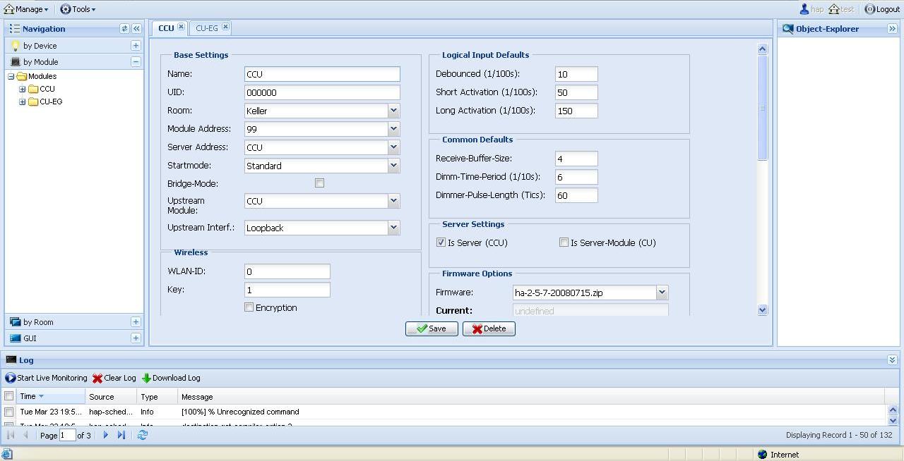

@Timaks:
Wie sieht Deine Config aus ? Vor allem die CCU und Bridge.
Stell mal Screenshots von Deiner Config hier ins Forum.
Wenn ich es richtig aus dem Log auslese bekommst Du keinen ACK von der
CU.
Ich könnte Dir auch mal Screenshots von meiner laufenden Config
schicken....
leider geht das ohne Mailadresse nicht.

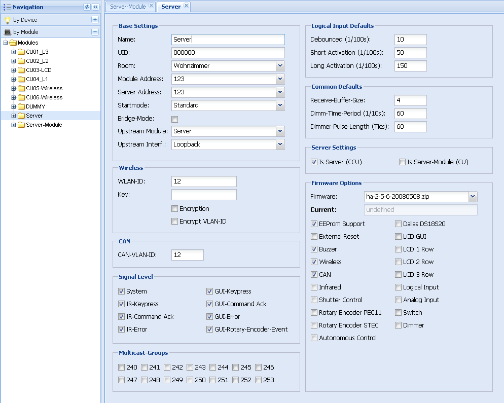

Die CCU ist exakt so eingerichtet, bei der CU habe ich den CAN-Bus
herausgenommen, da ich bis jetzt erstmal nur EINE CU (und die als
DIL-Version) zum Testen gebaut habe.

Hi Uwe,
die Sache mit dem Logging hat funktioniert. ttyUSB0 wurde erfolgreich
geöffnet, dann kam "Source:238 -> Session:5", beim zweiten Versuch
"Source:238 -> Session:6". Das Log sieht aber immer noch genauso aus wie
im Anhang vom ersten Beitrag (21.03.2010 18:12).
Ich habe mal meine Configs angehängt...
Wie gesagt: Debian in einer VMWare, Kommunikation per FT232 klappt (mit
HTerm ausprobiert), DIL-CU mit HTerm von Hand (wie im Howto beschrieben)
mit einer Adresse versehen, ins EEPROM speichern und resetten klappt
wunderbar. Den CAN-Bus habe ich deaktiviert, da ich vorerst nur eine CU
habe.
Markus

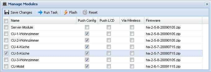

Wenn ich über "Manage" - "Manage Modules" gehe, habe ich NUR die CU-EG
zur Auswahl. Die selektiere ich und starte das Update dann mit "Run
Task". Kann man da was falsch machen?

@ timaks
wenn du "cd /opt/hap/bin - ./hap-mp.pl" im Terminal angibst, dann kannst
du jegliche Kommunikation deiner CCU mit anderen CU's im Terminal
nachverfolgen.
Nach der Eingabe siehst du dann mit welcher USB-Verbindung "ttyUSBX"
deine hap-mp verbindet.
bei mir war der Fall dass auf meinem Laptop noch paar interne Geräte auf
dem USB Port hängen. d.h. ich habe von vorne rein ttyUSB0 und ttyUSB1
und ttyUSB2 besetzt. und musste in der hap.yml manuel auf ttyUSB3
ändern. und zwar nur ttyUSB3 stehen lassen.
Überprüfe ob du nur ein "ttyUSBX" in deinem /dev Ordner stehen hast.
wenn nicht dann stelle fest welcher zu deiner CU gehört und dann
versuche deine /opt/hap/etc/hap.yml Datei entsprechend ändern.
Meine Überlegung ist: dass du über Hterm mit dem richtigen Port dich
verbindest und mit hap nicht.
Im Terminal siehst z.B solche Nachrichten:
v0:0, v1:0, v2:0
v0:100, v1:0, v2:0
gutes gelingen

versucht, eine Konfiguration zu erzeugen. Habe mich dabei an Dein
Beispiel (Beitrag vom 19.02.2010 20:13) gehalten:
Taster - Lampe. Wie hast Du die Symbole in das Fenster bekommen? Immer,
wenn ich etwas aus dem rechten Bereich in den weissen Bereich ziehe,
rutscht es automatisch wieder zurück (lässt sich also nicht plazieren).

@timaks
bei Autonomous Control, habe ich einfach neuen Dokument aufgemacht und
dann ging alles reibungslos. Ich weis erlich nicht was es bei dir sein
könnte. Vieleicht nutzt du ein anderen Browser? Ich kann mich erinnern
dass wenn ich Opera verwendet habe dann gabs da Probleme.

@timaks:
Hast Du an der CU eine Zero-Cross-Einheit dran (ZCD)? Wenn nicht, dann
würde ich die Dimmer-Option mal aus den Config-Options rausnehmen.
Hintergrund:
Die Zeitbasis in der CU orientiert sich an der ZCD, wenn die
Dimmer-Option drin ist. Wobei ich gestehen muss, dass ich jetzt nochmal
genau nachschauen müsste, ob das immer noch so ist.
Hilfreich ist auch immer:
http://wiki.netmb.net/index.php/Modulkonfiguration_%28Config/Flash/LCD%29_via_Konsole
und die Ausgaben dann gesammelt posten.
cu,
Ben

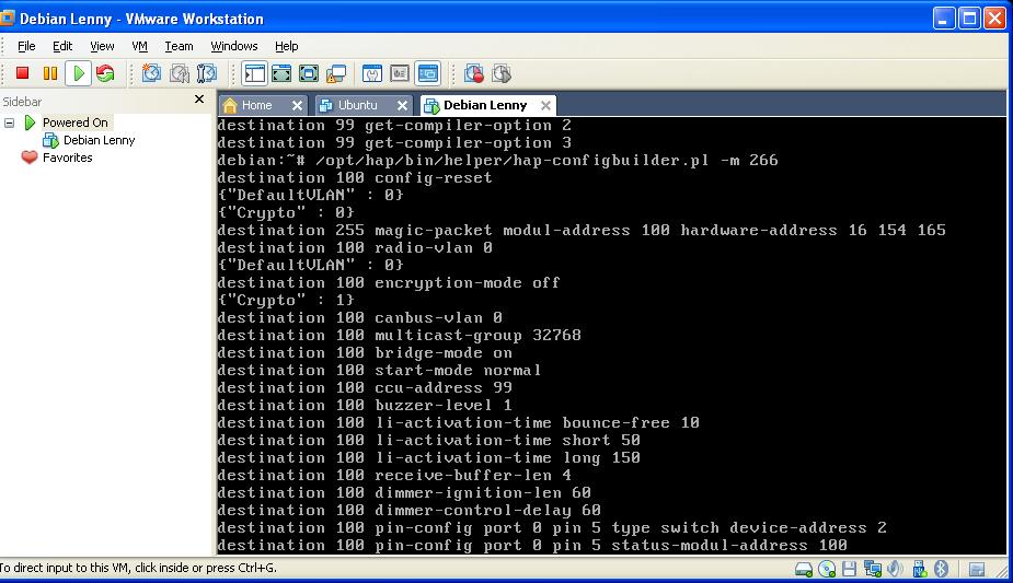

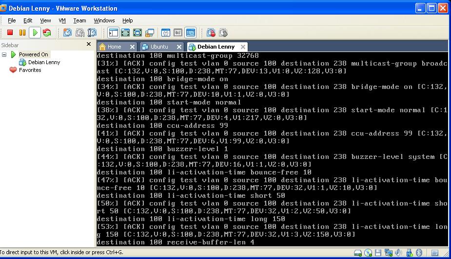

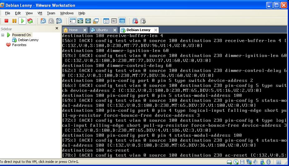

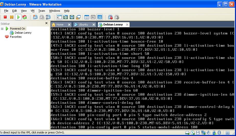

es gibt Neuigkeiten!
Der Tipp mit der Modulkonfiguration im Wiki war super!
Meine CCU hat ID 265 (Adresse 99), die CU hat 266 (Adresse 100).
Der Configbuilder hat funktioniert und verwertbare Configs
ausgespuckt(siehe Bilder "builder").
Als ich die Config dann mit -f in die CU Übertragen wollte (siehe Bilder
"266f") ratterten wunderbar klare Befehle über den Schirm, gaben
Acknowledge, die CU wurde programmiert und piepste danach (Reset) kurz.
Also alles bingo.
ABER: die CCU reagierte mit "No Answer" (siehe Bilder "265f"). Ich
konnte also die CCU NICHT programmieren. Ist das richtig so? DAS wäre
nämlich auch der Grund, warum ich unter der grafischen Oberfläche eine
Programmierung nicht hinbekommen habe. Erst wird ja wohl die CCU
programmiert, dann die CU. Und da es bei der CCU-Konfig schon Probleme
gab, wurde die CU gar nicht erst programmiert. Zumindest hat die CU noch
nie bei der grafischen Oberfläche gepiepst, egal, was ich eingestellt
hatte.
Sorry für die vielen Bilder, ich kann nicht zwischen der Linux-Welt und
der Windows-Welt vermitteln und habe deshalb Screenshots machen
müssen...
Ubuntu habe ich auch mal installiert, das erkennt aber komischerweise
meine Netzwerkkarte nicht - somit ist eine Kommunikation nicht möglich.
Werde da aber am WE nochmal näher nach forschen.
Es ging ja auch unter Debian einen Schritt weiter - vielleicht hat ja
jetzt noch jemand einen heissen Tipp?

timaks schrieb:
> ABER: die CCU reagierte mit "No Answer" (siehe Bilder "265f"). Ich> konnte also die CCU NICHT programmieren. Ist das richtig so?
Die CCU ist doch nur eine virtuelle CU und kann nicht konfiguriert
werden. Das steht aber genau so im WIKI.
Carsten
@timaks
also die CCU musst du niemals programmieren und dort läuft auch KEINE
Autonome Steuerung, da sie nur virtuell auf deinem Rechner als
Schnittstelle dient. Du musst sie nur einrichten mit UID 00 00 00 und
einer Moduladresse u.s.w. im HapConfig, an die dann alle realen CU's
senden können.
Wenn du jetzt die realen CU über die Oberfläche bzw. im Terminal mit
hap-firmwarebuilder programmieren kannst geht alles...
@Carsten:
Das die CCU nur virtuell ist weiss ich ja mittlerweile. Trotzdem muss
ich sie doch konfigurieren (nicht programmieren) können.
Also sind die Fehlermeldungen "No Answer" normal?
@Jörn:
Genau das klappt ja leider noch nicht. Die Konfiguration der CU über die
grafische Oberfläche.
In der hap.yml steht ja über der Auswahl ob LAN oder seriell CU=xxx und
CCU=xxx. Muss ich die auch noch angleichen (mit den Adressen CCU=99 und
CU=100)? Ich hab´s mal versucht, hat aber keine Änderung ergeben.
Die Frage, die sich mit nun stellt ist: Wieso kann ich die CU "von
Hand", also mit dem configbuilder -f konfigurieren, aber nicht über die
GUI? Und warum kann ich keine Symbole (bei autonom) vom rechten Bereich
auf die linke, weisse Fläche ziehen? Die springen immer wieder an den
rechten Rand zurück (Ursprungsposition).
Viele Grüße,
Markus

ERFOLG!
Hallo liebe HAPler,
ich habe nach langer Sucherei den Fehler endlich gefunden.
Es lag einzig und allein an der Softwareplattform:
Ich habe auf einem PC eine virtuelle Maschine in VMWare angelegt, dort
das Debian (und hinterher Ubuntu) installiert und die gesamte Maschine
abgespeichert. Nachdem ich diese dann AUF EINEM ANDEREN PC gestartet
habe, funktioniert augenscheinlich alles (wie in allen meinen Beiträgen
beschrieben) - nur nicht die Kommunikation der HAP-Software mit der CU
in der grafischen Oberfläche!

Wenn ich eine Folge Taster Input - Compare - Output konstruiere, wie
kann ich dem compare-Feld mittilen WOMIT es vergleichen soll? Wenn ich
den grünen Punkt am Input doppelklicke, kann ich ja Werte zur Simulation
einstellen - klar. Aber wie kann ich das Compare-Feld konfigurieren?
Gibt es für kleine Standard-Anwendungen (Lampe schalten, Lampe dimmen,
Rollade fahren) auch schon irgendwo ein howto?
Viele Grüße und herzlichen Dank für die Unterstützung bis jetzt,
Markus
@ timaks
also der compare-Wert wird beim erstelllen der AS in das Feld "Value"
des "Object compare" eingetragen. Hintergründe und welche Werte es gibt
findest du im WIKI- Technische Dokumentation.
Bespiele für Taster, Rollo u.s.w. sind auch schon in der WIKI
(http://wiki.netmb.net/index.php/Hauptseite). Einfach mal durchschauen
oder dann die AS hier posten...

mal kurz etwas zur Hardware. Ich möchte bei mir auch Steckdosen
schaltbar machen und fand den Relaistyp (12A) der HAP-Platine noch nicht
ganz überzeugend.
Auf Fotos eines KNX-Schaltaktors von Berker habe ich einen Relaistyp
(16A) gefunden, der eigentlich ideal für diese Anwendung ist.
http://de.rs-online.com/web/search/searchBrowseAction.html?method=getProduct&R=5349489#header
Dieser verkraftet Einschaltströme bis 165A!
Carsten
ich hatte damals die Relais gewählt, weil sie halt bei r****elt gut
verfügbar und recht preiswert sind und zudem die Leiterbahnbreiten eh
nicht mehr als 10A zugelassen haben. Mit >35µm sieht das wieder anders
aus, wobei man auch nicht den Abstand zwischen den Leiterbahnen ausser
acht lassen darf.
Neue und verbesserte Layouts sind natürlich immer willkommen...
cu,
Ben

Dein Ausgang (Device) mußt Du als Dimmer konfigurieren und nicht mehr
als Switch.
Dann nimmst du einfach das Beispiel aus dem Wiki:
"http://wiki.netmb.net/index.php/Autonome_Steuerung:_Taster_schaltet_Ausgang"
Und schon dimmt das Ganze.

Als nächstes steht die LCD Anzeige auf dem Plan - auch hier wäre ich
über jede Konfigurationshilfe sehr dankbar! Die physische Verbindung
CU-LCD habe ich noch geschafft. Aber dann stehe ich an.
Dank & LG Wolfgang
@Wolfgang:
Bitte ; )
Bzgl. der LCD Anzeige:
Nutzt Du die HAP-SMD-CU mit dem LCD Display wie auf der Hap-Homepage
beschrieben ?
Ich kann Dir heute Nacht bei der Config helfen.
Wenn Hardwareseitig alles stimmt sind wir in 10 Minuten locker durch.

Wenn ich dann aber versuche die aktuelle Konfig zu flashen dann bekomme
ich immer folgende ausgaben.
Im Moment komme ich einfach nicht weiter ich kann mir nicht erklären
wieso fast Befehle die gesendet werden mit einem ERR bestätigt werden.
Wenn ich am HAP-USB Adapter RX und TX direkt miteinander Verbinde dann
kann ich Nachrichten senden und bekomme sie auch wieder zu sehen.
Hier mal die Ausgaben von der Console:

natürlich kannst Du einen anderen USB-RS232 Adapter nehmen.
(Ich nutze z.B. eine Bridge in DIL Bauform mit MAX232 und seriellem
Anschluß,
da geh ich einfach vom Laptop über einen USB-RS232 Adapter ran.)
Stoppe mal dem HAP-MP Prozess. ( /etc/init.d/hap-mp stop )
und starte auf einer Konsole den Prozess neu
cd /opt/hap/bin
./hap-mp.pl
dann siehst Du auf der Konsole die Kommunikation zwischen CU und dem
HAP-PC.
Das müsste so aussehen:
root@sun:~# /etc/init.d/hap-mp stop
root@sun:~# cd /opt/hap/bin/
root@sun:/opt/hap/bin# ./hap-mp.pl
Trying to open /dev/ttyUSB0
Success. Opened /dev/ttyUSB0
Den Hinweis im PDF das man bei Verwendung von nur einer CU den CAN-Bus
deaktivieren muß hast Du gesehen ?
MfG Uwe
wenn du HTERM nutzt muss natürlich der HAP-Prozess gestoppt sein.
Hast du CAN in der compilierten FW deaktiviert & Funk an?
Ich würde erstmal versuchen das ganze in HTERM zum laufen zu bringen,
also einfach paar Befehle senden und schauen ob eine Antwort kommt und
dann erst in HAP...
//#define COHAFM // Funkmodul
(Bit 3 - 3)
Muß aktiviert sein !
Aktiver das mal, flashe die Firmware und probier einfach unter
/opt/hap/bin/helper
./hap-showmodules
dann mit der richtigen Adresse
./hap-configbuilder -m(Adresse) -f
wirst sehen, geht dann ; )
MfG Uwe

Sind die Konfig-Parameter in der GUI richtig gesetzt ? (Stichwort:
"Server-Module")?
Anhand dieser Parameter werden unterschiedliche Konfig-Dateien
generiert....
cu,
Ben
Hallo Ben,
ich habe oben die Screenshots von meiner Config angehängt und auch
einmal die Config für die CU. Dabei habe ich schon sehr viele
unterschiedliche Konfigurationen probiert aber alle liefern das gleiche
Ergebnis auf der Konsole.
Im Moment stört mich ein wenig dass wenn ich das Funkmodul nicht mit
kompiliere wenigsten ein paar Zeichen in HTERM sehe. Das passt aber
überhaupt nicht mit deiner Erklärung zusammen. Denn da dürfte ja auf
RX/TX überhaupt nichts passieren.
Ich werde mir die Tage mal noch einen anderen Adapter organisieren und
ausschließen das es daran liegt.
Problem gefunden!
Ich habe mir zwar meine RX/TX Kabel vom Adapter zur CU schön beschriftet
aber leider beim anschließen vertauscht. :-(
Kaum habe ich sie richtig herum angeschlossen schon sehe ich den
Zeitrequest und kann auch via HTERM Befehle absetzen und bekomme eine
Antwort.
Vielen Dank an alle die mir bis jetzt geholfen haben.

Leider komme ich immer noch nicht weiter. Ich bin nach dem Quickstart
vorgegangen. Ich habe den Heartbeat und bekomme auch seriell den
Timerequest. Sende ich nun den Befehl zum setzen der Moduladresse (0 0 0
76 5 100 0 0), wird dies auch ordnungsgemäß quittiert (000 000 000 077
005 100 000 000), aber nicht ausgeführt. Sende ich den gleichen Befehl
nochmal, wird dies wieder quittiert. Wenn ich das richtig verstanden
habe, sollte das aber nicht sein, da ja die Moduladresse geändert wurde.
Führe ich die nachfolgenden Befehle aus dem Quickstart mit der neuen
Moduladresse als Destination aus, wird dies nicht quittiert. Sende ich
den Befehl aber mit der 0 als Zieladresse, wird dies angenommen.
Hat jemand eine Idee wo der Fehler sein könnte?
Mein Terminalprogramm ist HTerm. Die Befehle werden als Dezimalzahlen
gesendet.
MfG,
Daniel

ich bin endlich weitergekommen. Der externe Reset war in der mv.h
aktiviert. Da ging die CU die ganze Zeit in den Reset. Daher blinkte
auch die grüne LED und ich dachte das müsste ein Heartbeat sein. Der
Timerequest kam auch dauernd, was ja auch nicht sein darf.
Nach einigem Rumprobieren habe ich es auch endlich geschafft, 2 Relais
mittels einem Umschalter zu schalten.
Jetzt bin ich erstmal begeistert und gespannt wie sich die weiteren
Sachen umsetzen lassen.

ich habe für meine HAP Installation drei neue Aktoren im REG4 Format
entwickelt. Charly war so nett diese Ätzen zu lassen. Bei Interesse
können bei ihm noch welche davon bestellt werden.
- 16A Schaltaktor 4fach
- Jalousieaktor 4fach
- Mosfetdimmer 300W 2fach
Sobald die Platinen bei mir sind, stelle ich noch Fotos ein. Vorab schon
mal Bilder von den Aktorengehäusen ;-) .
Carsten

Ich habe die drei neuen Platinen jetzt bekommen. Wie gesagt können diese
bei Interesse bei Charly bestellt werden.
Wenn ich Zeit habe stelle ich die genauen Infos zu den Aktoren zusammen,
damit Ben diese auf die Homepage stellen kann.
Der 2-fach Dimmer muss übrigens nicht unbedingt mit dem Kühlkörper
ausgerüstet werden. Bei 300W Belastung werden die MosFets gerade mal
Handwarm. Die Schaltung ist in Zusammenarbeit mit Uwe entstanden.
Carsten
Moin
sieht wirklich gut aus! Was ist der Unterschied beim Dimmer bzgl.
Bauteilen außer das der Eingang wahrscheinlich invertiert ist? Ich hab
zeitlich das ganze nicht mehr verfolgen können...
Hoffe ich kann nach dem Maler meine Sachen auch bald einbauen bevor der
Umzug startet, sonst gibts es nur Ipod-Bedienung oder Kerzen :D
Störungsprobleme bzgl. 5V und Tastern sind bis jetzt bei keinem
aufgetreten oder?
@Joern
Der Dimmmer muss nicht invers angesteuert werden, sprich wenn kein
Signal anliegt ist die Lampe auch aus. Ausserdem ist der
Standbyverbrauch durch das Kondensatornetzteil und dem N-Anschluss
relativ gering.
Mein Elektriker hat jetzt angefangen in der Unterverteilung alle Kabel
auf Durchgangsklemmen zu legen und dann kann ich die HAP-Komponenten
einbauen.
Ich bin auch mal gespannt ob es Probleme wegen der 5V Steuerspannung
gibt. Zumindest habe ich zu jedem Schalter abgeschirmtes CAT5 gelegt.
Zu den anderen Aktoren:
Der Jalousie/Rollo-Aktor ist einfach nur von REG6 auf REG4 geschrumpft
und hat weiterhin die mechanische Verriegelung gegen gemeinsames
betätigen von Auf und Ab.
Der Schaltaktor ist so gut es geht auf 16A ausgelegt und die Relais
vertragen einen erheblich größeren Einschaltstrom. Das Pinlayout des
Relais ist etwas ungünstig weshalb ich auch hier auf eine doppelseitige
Platine ausweichen musste.
Carsten

Hab gerade einen Fehler in der GUI bemerkt:
Wenn man unter Remote-Control-Mapping als Type "Makro" auswählt und als
Key z.B. 1 auswählt,läßt sich die Config speichern, wenn ich es jedoch
erneut aufrufe, meckert die GUI (!) den Key an (minimum value 10), will
ich dann auf z.B. 10 ändern meckert er (maximum value 9).
Ich kann auch kein Makro per IR-Fernbedienung ausführen.
Was ich auch noch bemerkt habe:
Ich habe einen Dimmer als Key 11 gespeichert.
Wenn ich jetzt 1-1-1-Enter eingebe sehe ich im Log "Dimmer Status 20"
bei 1-1-5-Enter sehe ich im Log "Dimmer Status 60"
bei 1-1-0-Enter passt es, im Log "Dimmer Status 0"
Gruß Uwe

> Ich kann auch kein Makro per IR-Fernbedienung ausführen.>
Logs?
> Was ich auch noch bemerkt habe:>> Ich habe einen Dimmer als Key 11 gespeichert.>> Wenn ich jetzt 1-1-1-Enter eingebe sehe ich im Log "Dimmer Status 20">> bei 1-1-5-Enter sehe ich im Log "Dimmer Status 60">> bei 1-1-0-Enter passt es, im Log "Dimmer Status 0"
Das ist richtig so, weil wir sonst die 100% nicht abgebildet bekommen.
Deshalb 0=0 und 9=100.
cu,
Ben

Fotos von der Verteilung/Unterverteilung mache noch, allerdings nur mit
montierten Blenden. Ich wollte ursprunglich die ganzen CAT5-Kabel auf
LSA Klemmen legen, mir fehlt aber einfach die Zeit. Da habe ich erstmal
die Kabel direkt zu den CUs geführt und das sieht rein optisch eher
bescheiden aus. Irgendwann werde ich das mal ändern ... . Im Erdgeschoss
fehlt mir auch der Platz für LSA Klemmen. Der Hausanschlussraum ist
einfach zu klein. Da bin ich froh wenn alle HAP Komponenten passen.

möchte gerne was für Autonome Steuerung beitragen:
im Anhang ist eine mögliche Kombination zur temperaturabhängige Ein-
bzw. Auschaltung.
Wenn der Trigger kommt wird z.b eine Lampe eingeschaltet. wenn laut
Hysteresis die Temperatur um 2 grad abfällt wird z.B Lampe
ausgeschaltet.
Die Lampe kann man Parallel mit einem Taster einschalten bzw.
ausschalten.
Die Schaltung ist getestet und läuft.
wenn es Verbesserungen gibt dann wäre ich sehr froh darüber.

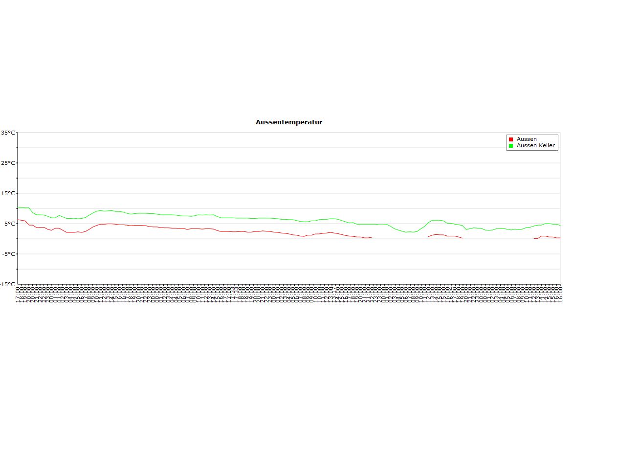

ich hätte da auch mal eine Frage und zwar wie erstellt man ein Chart
(Diagramm) zb von einem Temperaturverlauf? Habe darüber noch nirgends
ein Erklärung gefunden und im gui ist es auch nicht für mich
selbsterklärend!
Ich hoffe mir kann da jemand helfen...
LG
Stephan
Stephan L. schrieb:> ich hätte da auch mal eine Frage und zwar wie erstellt man ein Chart> (Diagramm) zb von einem Temperaturverlauf?
Im Prinzip wählst du in der GUI "Chart" aus und gehst dann bei den
Optionen auf "Chart-Data". Da legst du dann einen Datensatz für das
Diagramm an.
Unter "Elements/Line" wählst du das HAP-Device, welches angezeigt werden
soll. Die restlichen Parameter betreffen nur die Optik des Diagramms.
Allerdings musst du für den Temperaturverlauf noch einen Cronjob
anlegen, der das Device z.B. alle 60 Sek. abfragt. Von sich aus sendet
ein Temperatursensor nämlich keine Werte.
Ach ja und in deinem Browser zur Anzeige muss Flash installiert sein,
sonst erscheint das Diagramm nicht. Damit habe ich auch noch ein
Problem, falls ich demnächst zur Visualisierung ein iPad an die Wand
hänge ... .

also ich bräuchte mal Hilfe zu den Relaiplatinen!
Mit Lampen funktionieren sie wunderbar aber bei Rollos rauchen die
Varistoren ab und schalten dann voll durch nach paar Vorgängen! In
keinem Moment sind beide Kanäle an gewesen aber teilweise wurde das
Rollo noch angesteuert wenn es schon oben war. Dann fing der Varistor
plötzlich an zu qualmen und war im Anschluss natürlich voll
durchschaltet!!
Varistor normal eingelötet und von Reichelt/Conrad...
TNR 16G391KM 7S04 (grün)
WALSIN 391K14D
Bei beiden Firmen das gleiche!

Parallel haben nur die 2 außen je 3 Leitungen. Man könnte jedoch 1&3 ,
2&4 und 5&6 betreiben...
@Joern
Bevor ihr da irgend etwas bastelt, meine Version des 4-fach
Rollladenaktors hat genau diese Hardwareseitige Veriegelung und passt
zudem in ein REG4 Gehäuse. Charly, der mal eine Sammelbestellung
organisiert hat, hat wohl noch Platinen davon übrig. Er hatte sie mir
netterweise in einer kleinen Menge herstellen lassen.
Beitrag "Re: Wer hat Erfahrung mit HAP?"
Ich werde Ben auch noch die kompletten Schaltpläne aller drei neuen
Aktoren mailen, damit diese auf die Homepage kommen. Mir fehlt aber bis
jetzt noch einfach die Zeit, zumal ich zuhause auch noch auf meinen
DSL-Anschluss warte ... .

gestern ist bei mir ein ZCD ausgefallen. Die Netzspannung ist allerdings
zurzeit tagsüber auch sehr gestört. Im Umkreis stehen noch Baukräne und
diverse große Maschinen. Das kann man schön an den Lampen erkennen ... .
Ich denke der Optokoppler ist durch eine Spannungsspitze zerstört
worden. Die Sicherung hat jedenfalls nicht ausgelöst.
Als Workaround habe ich erst mal von oben an den Gleichrichter einen
Varistor gelötet, vielleicht nützt es etwas.
Carsten
